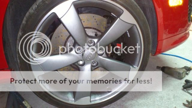

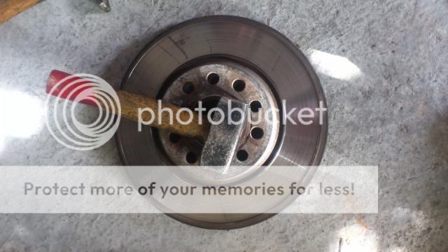

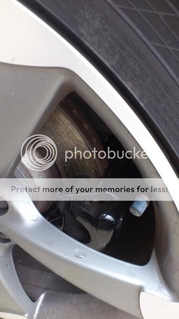

montirane kocnice i prednje i zadnje..na prednji kraj sam trebao distancu i dao ih raditi tokaru koji je malo falija pa je slobo sjedala na dosjed pa su travljene od 16 mm al je auto trebalo dignututi da ne zapinje od saraf na fpoju blatobrana i branika..sad su stavljene od eibacha 10 mm distance i nestruze vise

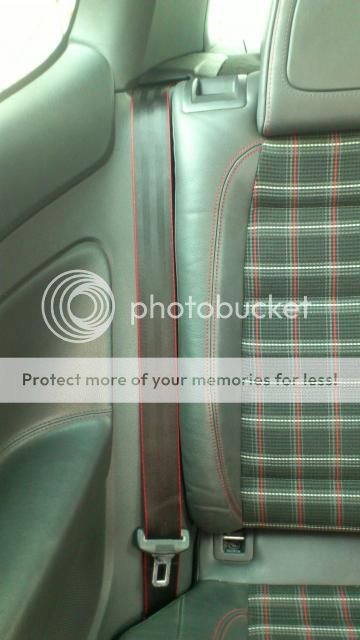

stavljeni su pojasi od ed35 koji su dosli do izrazaja kada su montirani puno vise nego dok su bili u kutiji

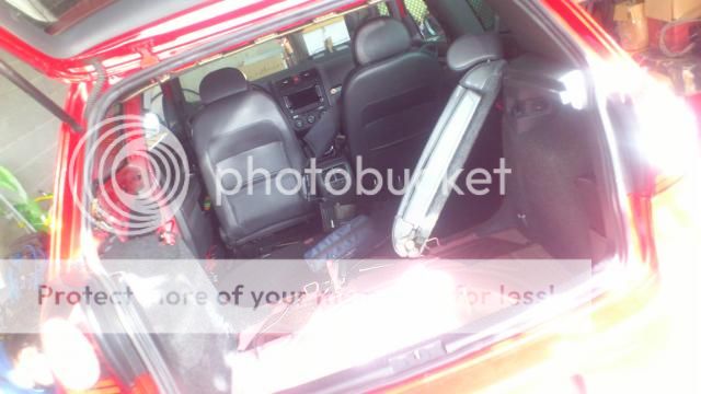

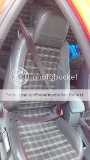

stavljen je i naslonjac u zadnju klupu sa pretincom i drzacem casa

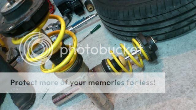

naprijed su stavljeni cilindri i opruge od KW HLS-a

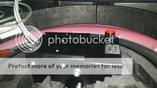

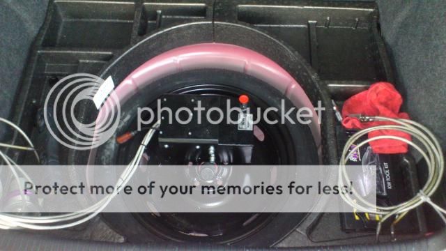

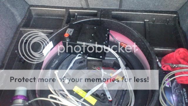

i trazia sa mjesto za pumpu HLS-a stavit i odluka je pala da kupim stiropore sa pretincima koji su dolazili u paketu opreme koji je imao rezervnu gumu normalnih dimenzija ali pimpa je i dalje virila tako da sam izrezao stiropor u rezervnom kolu i ukopao pumpu u njega tako da je i taj problem rijesen..

na auto su stavljene nove wave kocnice od audi rs4 365 mm
