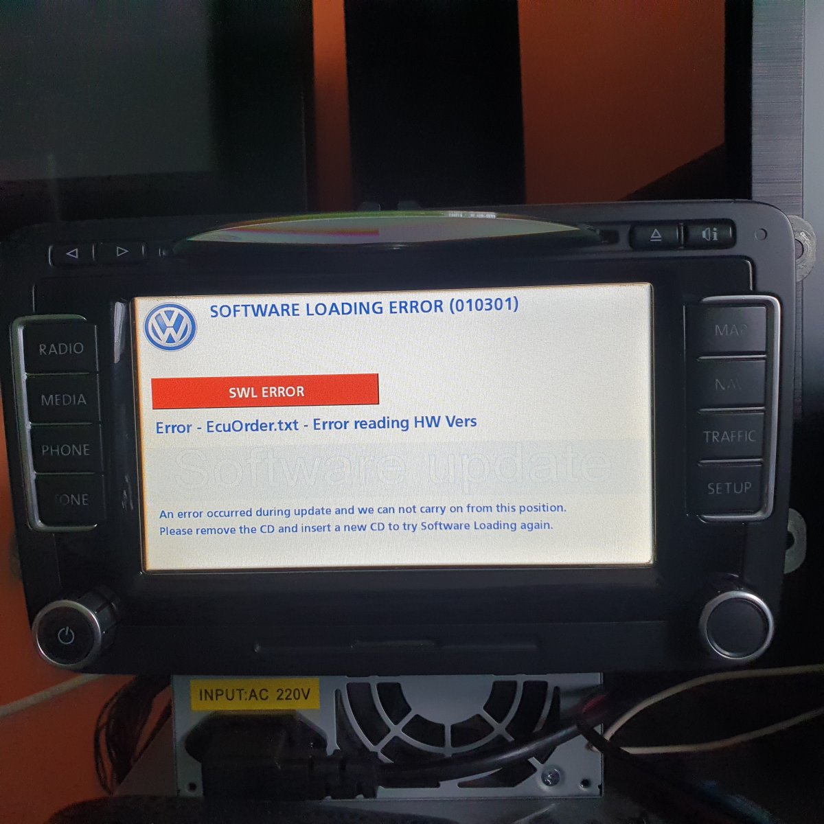

Pozdrav, imam rns510 C verziju, pokusavao sam da skinem razne fw verzije ali bez uspeha.. pokusao sam 5238 i izbaci gresku kada dodje na 50% Hard disk update.. promenio sam hard disk i idalje isto.. promenio otpornik kod lezista hard diska.. sada kada pokusam bilo koju verziju da instaliram izbaci mi gresku
Error- EcuOrder.txt -Error reading HW version
Svaka pomoc/preporuka dobrodosla :D

Los laser ili los zapis na disku. Probaj ocistit laser, snimit sto sporije na sto kvalitetnijem disku
