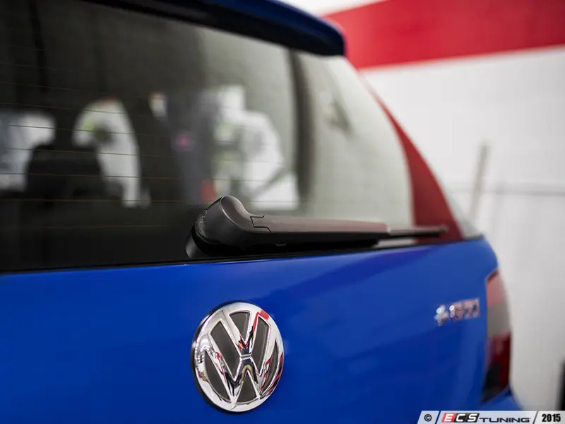

<TDI> Posted February 27, 2024 Posted February 27, 2024 (edited) On 25. 02. 2024. at 20:40, MateV said: Ne mogu ti pomoć s tim, ali me baš zanima koja je razlika tog aero brisača u usporedbi s običnim. Samo po izgledu ili? * Stražnji Bosch Aero brisač od Golfa 5 na Golfa 4 Bolje brisanje jer je metlica Aero naspram obične, bolji izgled u konačnici. Edited February 27, 2024 by <TDI>

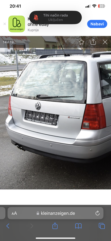

MateV Posted February 27, 2024 Posted February 27, 2024 2 hours ago, <TDI> said: * Stražnji Bosch Aero brisač od Golfa 5 na Golfa 4 Bolje brisanje jer je metlica Aero naspram obične, bolji izgled u konačnici. Malo sam prokopao po forumu i internetu i ispada da su stariji G4 kao moj (neznam točno koje godine su prebacili) imali obične brisače, a noviji G4 i polo 9N su imali prednje aero, a zadnji obični. Sad neznam ako pašu prednji sa G5 na G4 ili mora bit sa novijeg G4. Ovo su moji prednji i zadnji obični:
<TDI> Posted February 27, 2024 Posted February 27, 2024 Modeli G4 2002> su prešli na prednje Aero brisače, stražnji su ostali stari obični, a ako želiš prednje Aero, skini sa novijeg modela G4 i vozi.
