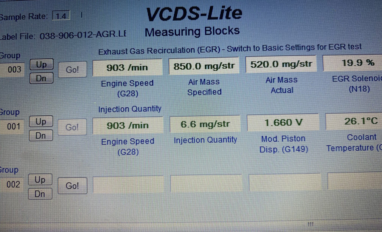

GTI-VR6-R32 Posted March 25, 2025 Posted March 25, 2025 Evo kad upalih jutros kakva su očitavanja Kad sam ušao da provjerim EGR ON/OFF,auto odjednom podje da loše radi,baca bijeli dim hoće da se ugasi,a kad sam izašao iz te opcije onda opet proradi kako treba
MateV Posted March 25, 2025 Posted March 25, 2025 Mislim da nije normalno ovo odstupanje od protoka zraka actual i specified. Probaj taj meas. Block stavit na vcds scope i malo pratit kroz vožnju. Ako ti je actual stalno ista i ne prati specified nešto ne valja s mafom. Ili se molala šelna od turba pa povlači falši zrak.
GTI-VR6-R32 Posted March 25, 2025 Posted March 25, 2025 Da,zaboravio sam napomenuti ,na autu je urađen remap, stavio sam nov maf bosch
