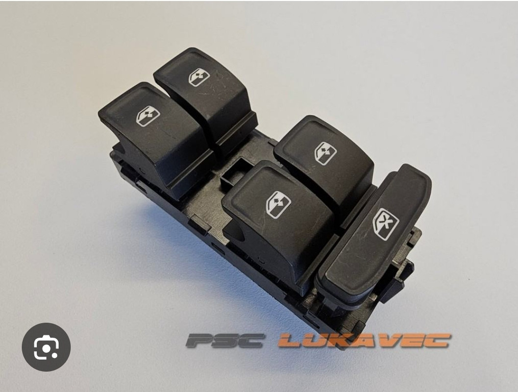

projektilski Posted February 21, 2025 Posted February 21, 2025 (edited) On 2/20/2025 at 2:55 PM, sauhea said: Proba sve zivo sta sam vidio po yt i nista. Ali sta sam skonta na tipki mi nema onog škljoc ko na ostalim tipkama. Tako da vjerojatno onda i triba ipak prominit tipku. Cujem škljoc u u prozoru, ali ne i u tipki. EDIT: Ako neko zna kako mogu saznat po kojem kataloskom broju trebam kupit prekidac, jer bi gleda kupit priko interneta ( naravno ako mogu proc jeftinije ). Ako nema škljoc, onda da, lako moguće da je do njega. Mislim da ih ima tonu na aliexpress.com Slika je u 4K treba kliknut na nju da se poveca. Edited February 21, 2025 by projektilski
sauhea Posted March 3, 2025 Author Posted March 3, 2025 (edited) On 22. 02. 2025. at 0:29, projektilski said: Ako nema škljoc, onda da, lako moguće da je do njega. Mislim da ih ima tonu na aliexpress.com Slika je u 4K treba kliknut na nju da se poveca. Hvala, ali ne ide u mene takav podizac nego ovakav. Uglavnom vidit cu na impexu. Edited March 3, 2025 by sauhea
