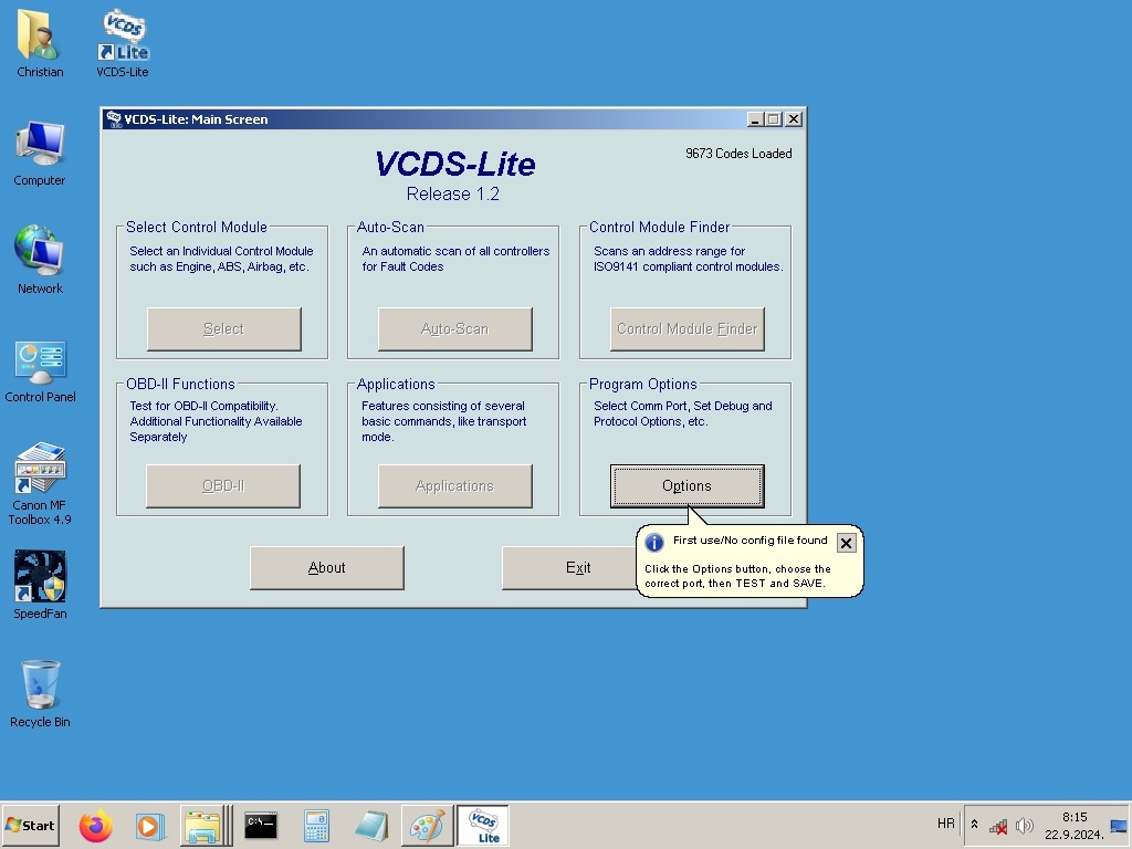

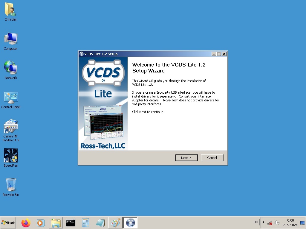

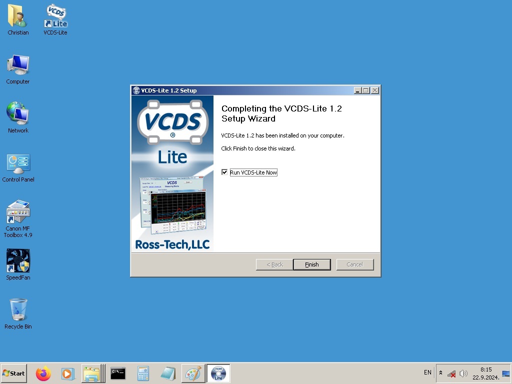

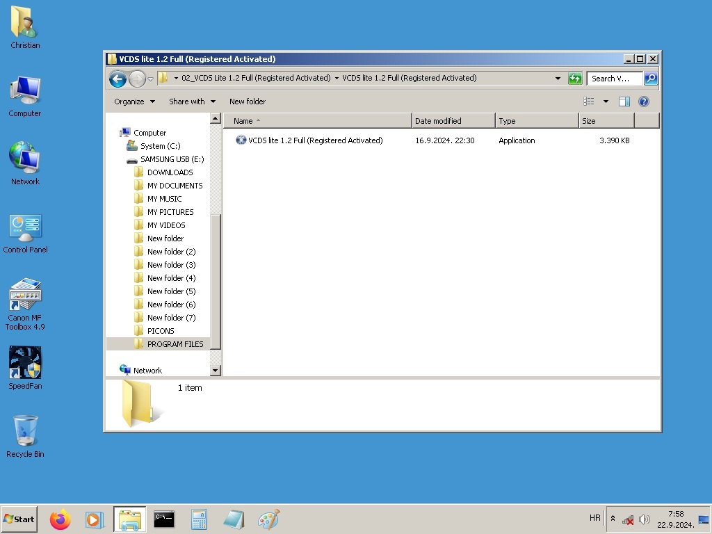

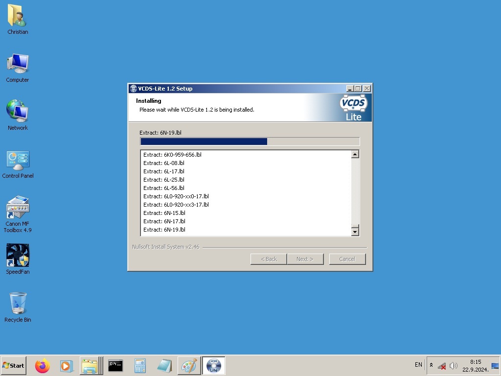

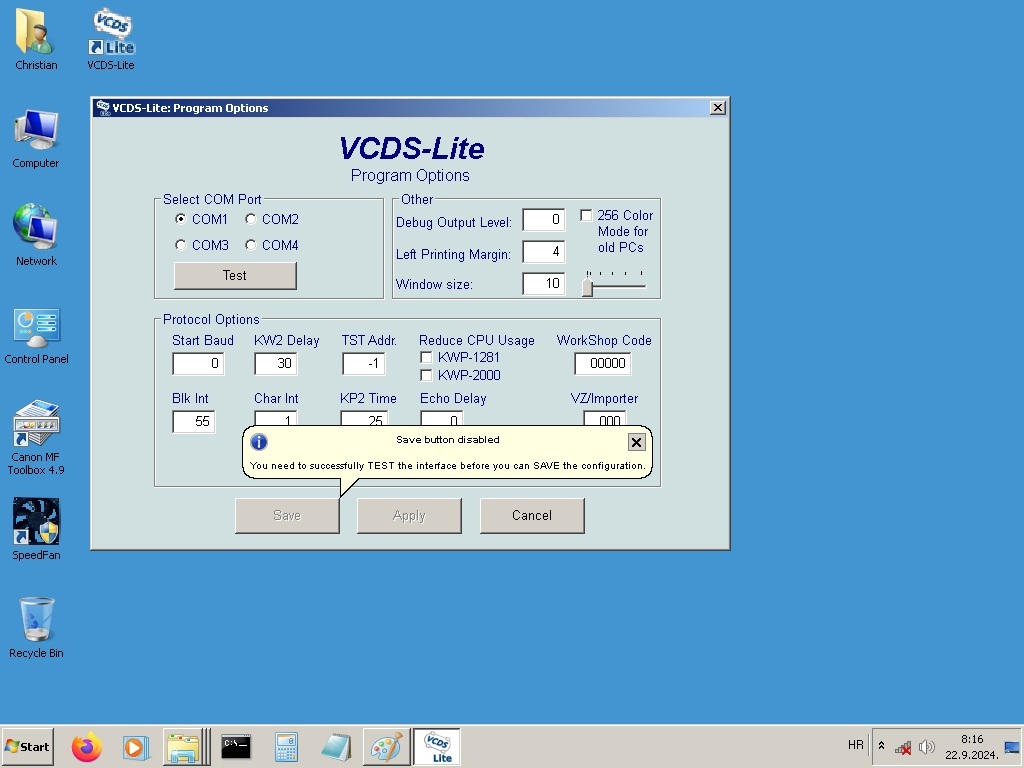

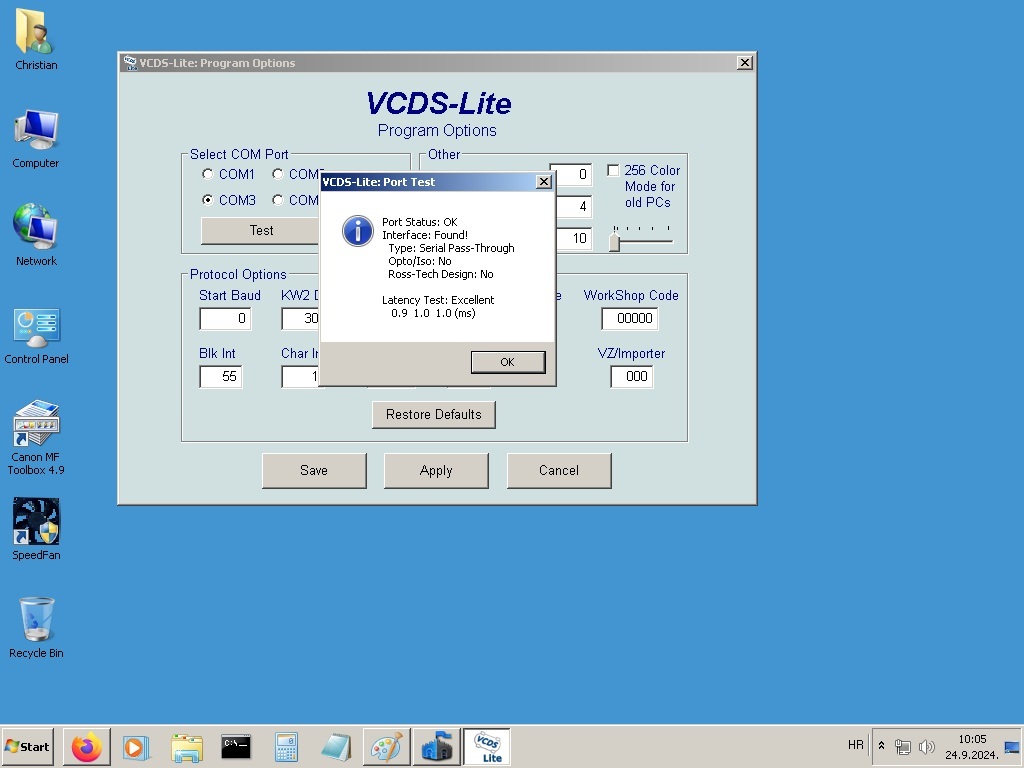

<TDI> Posted August 9, 2025 Posted August 9, 2025 Pozdrav Marko, dolje sam ti stavio linkove, pa izaberi. Skinuo sam ga sa DK u ovoj prvoj temi ali sad vidim da ga tamo više nema, no našao sam ga u drugoj, a pošto ga imam digao sam ga i na svog GDrive, pa sad imaš izbora na dva mjesta. Dolje sam ti stavio nekoliko fotki od instalacije i isprobavanja. Prije instalacije ugasi antivirusni program ako imaš neki instaliran i to je to, sretno sa testiranjem. Digital Kaos • vcds lite 1.2 • Vag-com 409.1.......... Activation - (VCDS Lite 1.2 Full) Moj GDrive • VCDS lite 1.2 Full (Registered Activated) VCDS Lite 1.2 Full 1
