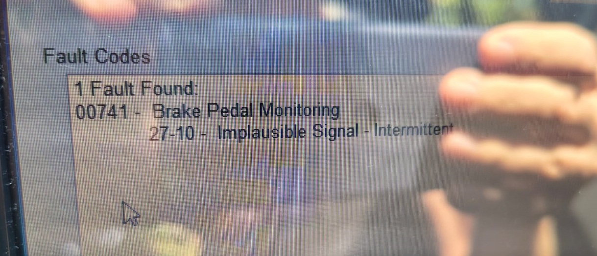

bundyboy Posted August 24, 2025 Author Posted August 24, 2025 (edited) da izvadio sam van taj dio, i unutra je 5 žaruljica. 12V 5w - e1 budem kupio nove... samo je jedna ispravna međutim dodatno sam išao provjeriti dali auto ima kakve greške - fault codes ima samo jednu ovu: slika: https://ibb.co/nN4Nqp6P za što je ta greška ? dali je to možda za ovo: https://www.autokreso.hr/autodijelovi/ostali-proizvodi/elektrika/prekidaci-stop-svjetla/maxgear-prekidac-stop-svjetla-10597551/ hvala p.s - kako se na ovaj forum postavlja slika ? Edited August 24, 2025 by bundyboy
<TDI> Posted August 24, 2025 Posted August 24, 2025 (edited) Eto, nije bilo baš bolno. Nisi spomenuo da samo jedna radi pa sam mislio da bi moglo biti i do kontakta, oksidacija na pločici itd., ali ovo je koliko vidim samo zamijeni i vozi, iako prije toga pregledaj da li ima oksidacije negdje, a preventivno prešpricat sa kontakt sprejem nije loše. Za fotke se koristi vanjski servis, dolje sam ti stavio nekoliko ali vidim da si već našao jedan, pa samo ovdje onda zalijepiš hotlink ili preko forum koristiš opciju insert image from URL koja ti se nalazi u desnom donjem kutu. Ovo je način na koji ja stavljam, ne koristim Tapatalk, a ako njega imaš onda se preko njega i stavljaju fotke. • https://www.directupload.eu/ • https://imgur.com • https://imgbb.com/ • https://www.flickr.com/ • https://www.nikonimagespace.com/ • https://postimages.org Kao test zonu možeš koristiti ovu temu, pa tu isprobaj koji link radi i da li je fotka odmah vidljiva u postu, a dolje sam ju stavio preko Postimage kojeg isto koristim, iako mi je Directupload.eu primarni servis. • Test stavljanja slika na forumu Ovu grešku googlaš kao i svi drugi i pogledaš na Ross-Tech stranicama što bi moglo biti, dalje onda zamjena dijela i kako već to ide. Ross-Tech - VCDS fault code 00741 Edited August 24, 2025 by <TDI> 1
