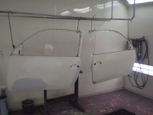

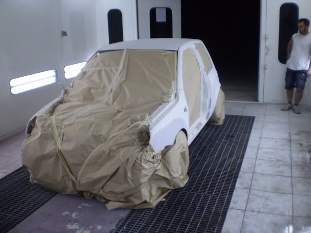

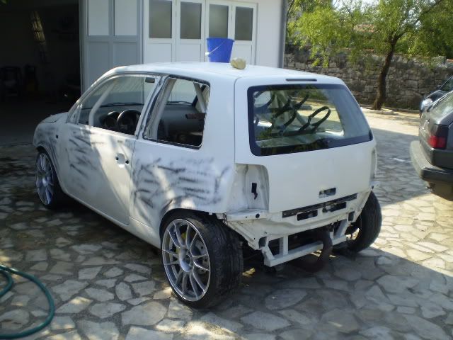

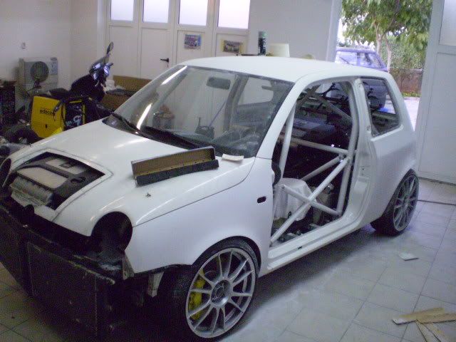

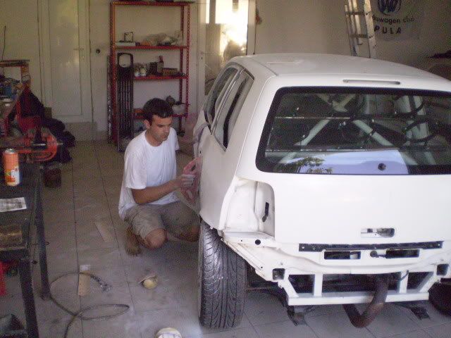

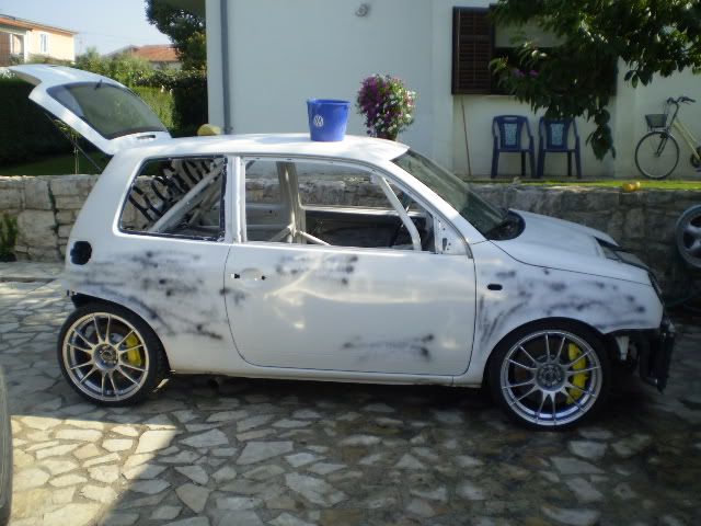

Lupo napokon na lakiranju. Ja sa sve lijepo pripremio, prešlajfao na vodu i mislio to je to.
Onda lijepo dovezem auto kod lakirera i on nadje neke udubine koje ja uopće nisam vidio :drink:
Budući da je lakirer picajzla (ujedno i vlasnik radione) nije htio lakirati autpo dok ne bude sve kako treba.
Tako da je njegov radnik popravio to, danas smo stavili auto u komoru i sutra bi ga trebao polakirati.

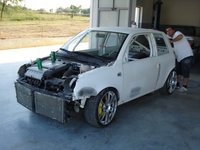

Eto pred tjedan dana odvezao auto, našli oni neke greške , udubljenja koja ja nisam vidio , to popravili i polakirali auto.
Kada su ga izvadili iz komore, auto je bio sjajan pa su se pokazala još neka sitna udubljenja (ono kad netko opali auto bratima na parkingu) Ništa strašno , vidi se sa 10 cm.
Kaže gazda: '' NE VALJA! '' :notworthy:
I onda su oni ponovno prešlajfali cijeli auto, ponovno sve u špric kit i ponovno prelakirali cijelu karoseriju i vrata.
Ja sam prezadovoljan kako je sve skupa ispalo. Gazdi i njegovom lakireru svaka čast, znaju svoj posao.
Auto je za badava prelakiran puno bolje neko neki skupo plačeni poslovi :thumbsup:

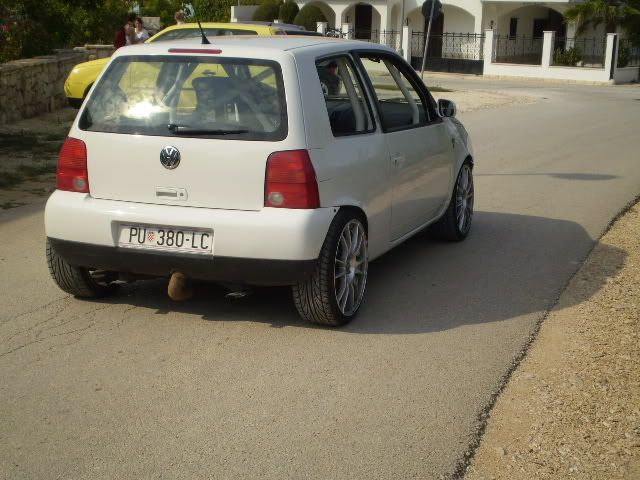

Jučer napokon skompletirao Lupa izvana.
Lakirer je zapeo da moramo pofarbati retrovozore i kvake (što je ispalo odlično kasnije) pa sam kupio nove poklopce retrovizora i oni su to jučer polakirali.
Auto je malo prljav na slikama jer sam se ove dane vozikao naokolo (po kruh i mlijeko :P:dance3vs1: ) ali ga budem uskoro alo bolje poslikao
Većina ovo samo nakratko vidi u retrovizoru :naughty:

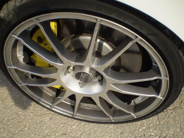

Nakon 50-ak km vožnje, felge su crne i to me jako živcira
Ali zato koče odlično :D

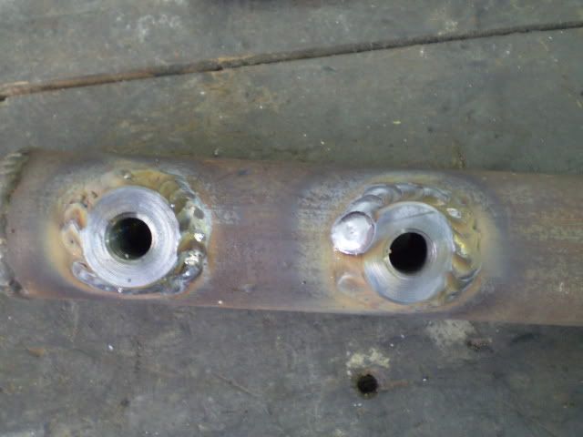

Ja imam Pro race direct port sisteme , 3 kompleta, ali za 4 cilindra motore. Tako da sam od njih složio 2 x 6 cilindara, ali ću koristiti sve tri boce.
Za to je trebalo napraviti novi razvod. Crno je NOS, sivi je pravljen. Razvode mi je složio Doc G60 :care :care

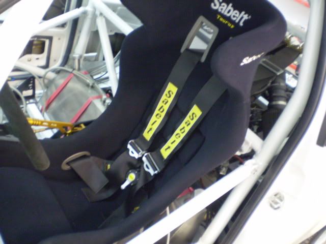

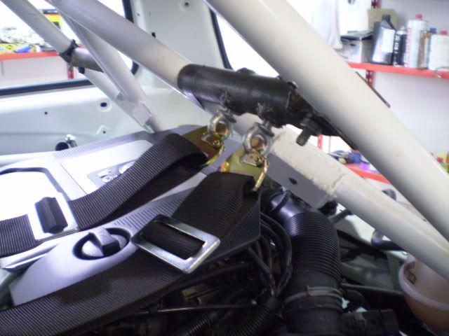

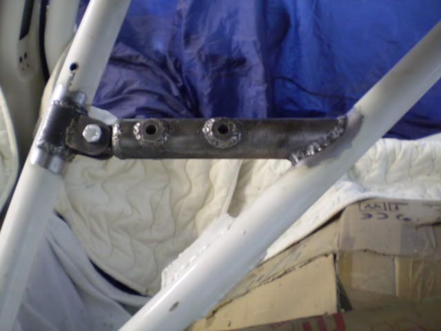

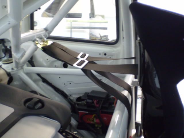

Točke za učvršćenje pojaseva...
Špric kit
Pofarbano (sa kompresorom, naravno)
I to je to :)

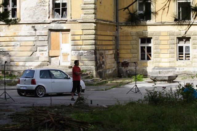

Vlasniku KW-a se svidio auto pa je odlučeno da je se auto poslika za njihov homepage. Taj dan sam napravio oko 130 Km da obidjemo par lokacija za slikanje.
Prvo pripreme:
Malo smo se uhvatili čišćenja
Pa malo slikanja:
Slike by KW fotograf (malo su veće)

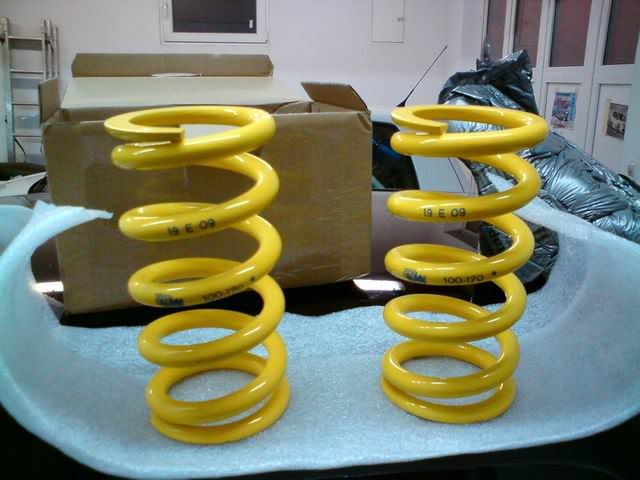

Dečkima u KW-u sam rekao da bi Lupo trebao biti još malo tvrdji.
Dobio sam paket - potpuno besplatn :)
Ove opruge idu naprijed, a prednje selim nazad , onda bi to trebalo biti to...

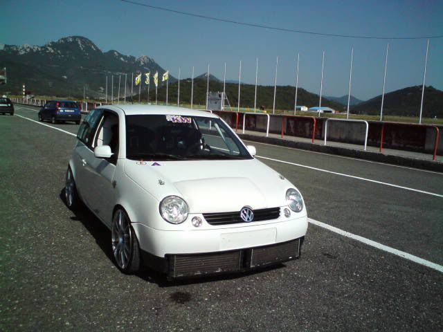

Par slika za one koji misle da ovaj auto samo stoji u garaži i naslikava se :D
Danas na povratku iz Zg tj. Karlovca smo se frend ( Tubi) i ja se našli na kavi na pisti i onda me počeo cimat da idemo krug-dva.
A mene teško nagovoriti. Bilo je jako vruće , gorilo je nebo i zemlja i znao sam da će se auto pregrijati , ali smo ipak išli.
Moram napomenuti da na samoj pisti nisam bio NIKAD tako da je ovo bio moj prvi krug tamo uopće pa ovo nije nikakva spektakularna vožnja nego me samo zanimalo ako Lupo ide u zavoj na pravom asfaltu jer je tu kod mene cesta kao staklo...
Uglavnom , ja sam prezadovoljan, granica je dosta daleko. Treba riješiti hladjenje kako treba (veći hladnjaci + hladnjaci ulja ) pa budem došao na koji track day :)
