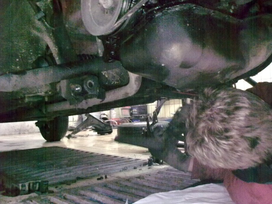

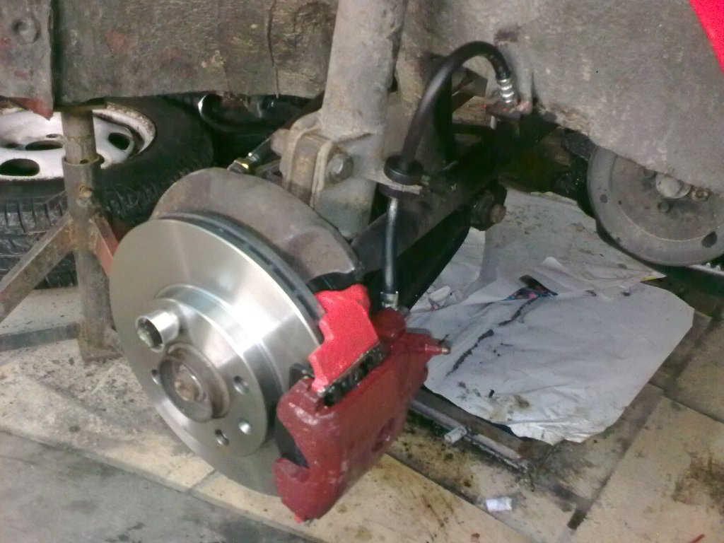

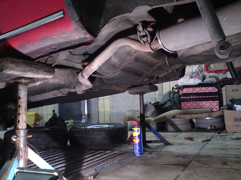

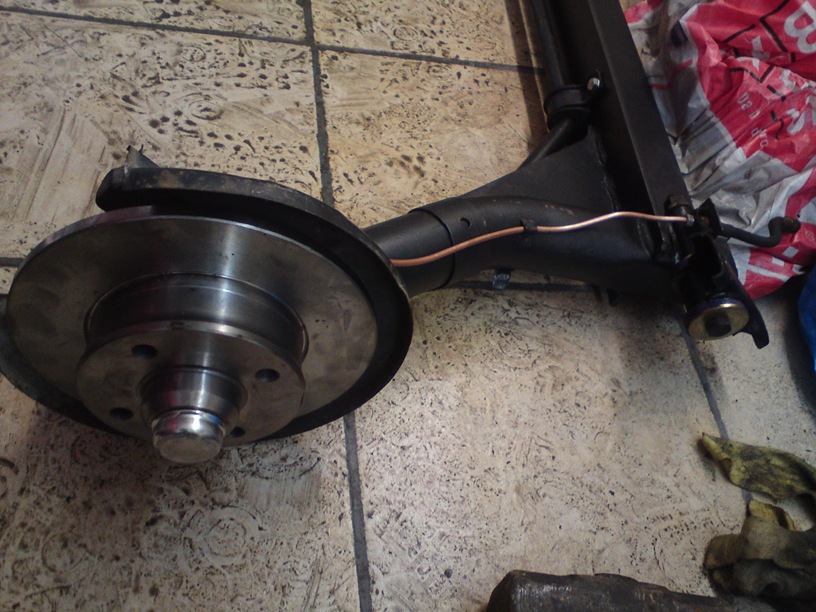

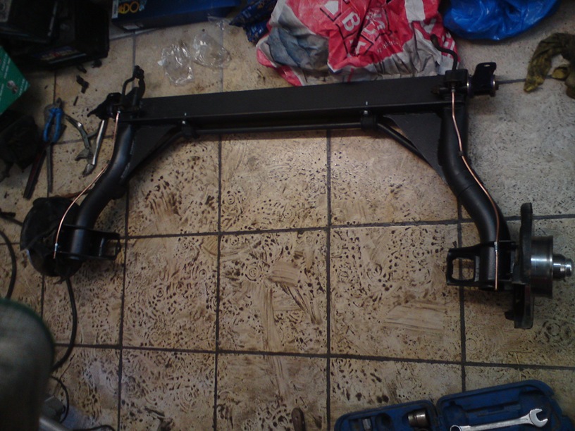

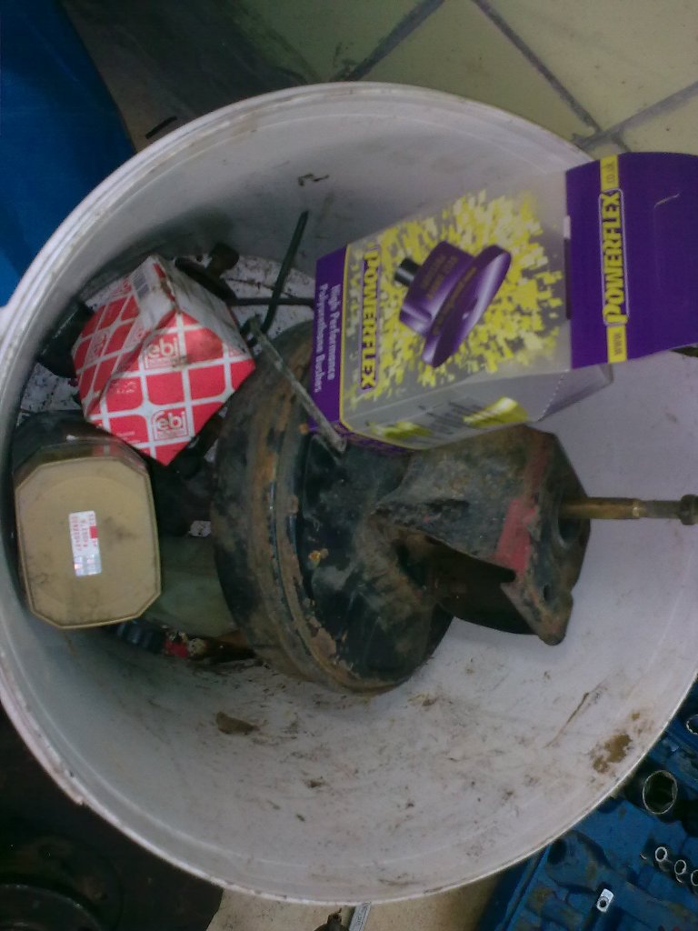

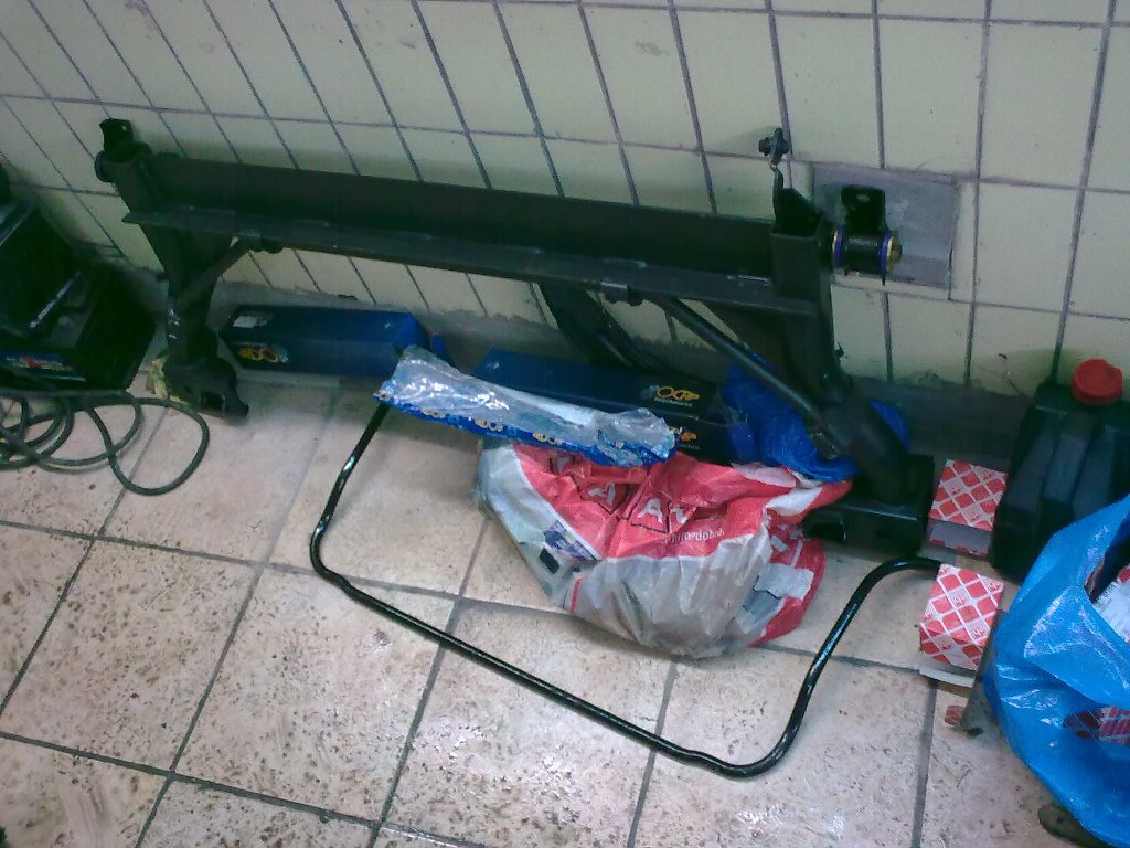

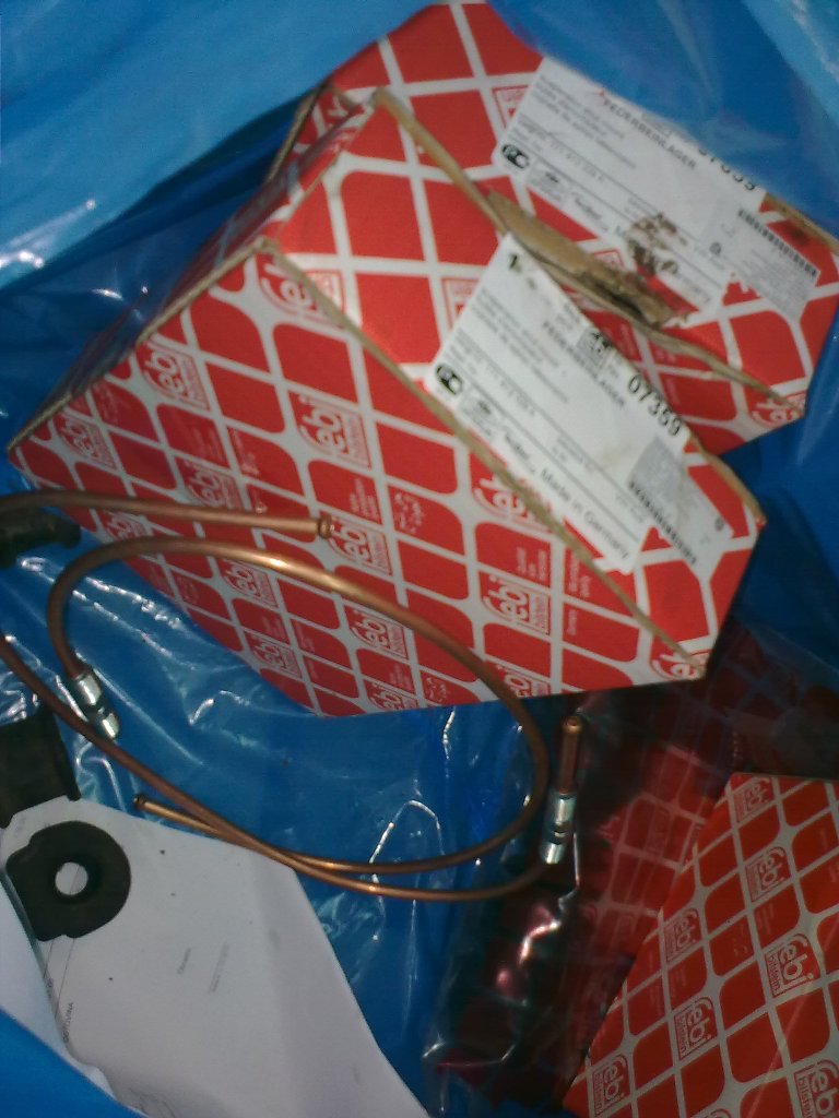

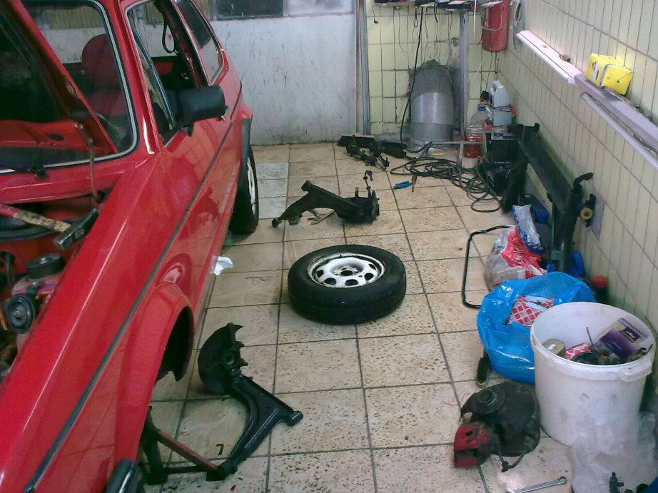

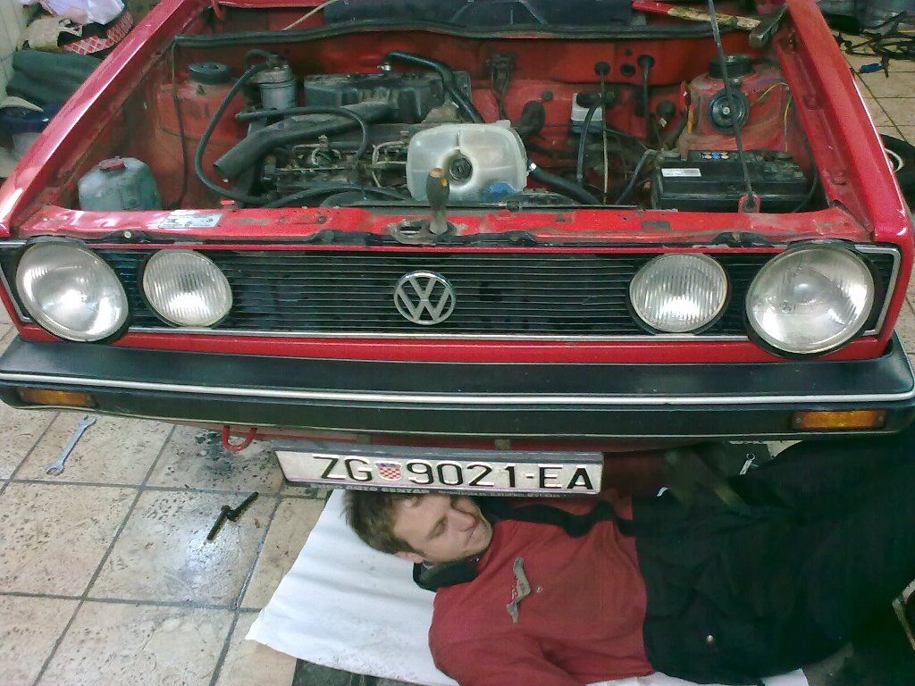

Lagano su započeli radovi i sakupljanje dijelova za ovjes i ostalo. Pribavio sam gotovo sve što je potrebno za promijenu podvozja na GTI varijantu i naravno zadnje diskove.Nabavio sam masku sa "4 fara", GTI desni retrovizor, nove ručkice za podizanje i spuštanje prozora, GTI satove ( okrugle ), krovni nosač ili ti gepektreger, kromane branike, zadnje lampe bez rikverc svijetla i još dosta sitnica sa kojima ne želim daviti.....uglavnom veliko hvala Carlitu, Spidey-u,Baljulji-u na dijelovima, strpljenju i razumijevanju mojih nekih ufura.....i naravno VELIKO HVALA IRONICu na nesebičnim savjetima i radu do iznemoglosti!!!
Dakle ovako:
Zadnji most i vilice očišćene i polakirane u crno, powerflex seleni zadnjeg mosta, febi-bilstein seleni prenjih vilica, kugle, krajnici,"štos" gume, novi diskovi ( prednji,zadnji ), novi lageri SKF, novi lajtunzi, servo kočnica od GTIa, reduktor kočenja GTI,amortizeri će za sada ostati kakvi jesu, dok ne izmislim neke gewinde i naravno, pošto mi je puklo crijevo od vode( staro koliko i auto) i to u dvorištu od majstora (fala bogu), nakon što je promijenjeno, stavljen je novi antifriz i naravno, propišao je kiler koji gle vraga novi košta nekih 700kn.....hm....a kiler za golf2 GTD je 200kn i razlika je samo u poziciji termoprekidača, naravno da sam kupio ovaj drugi, zamijenio sva crijeva i sad je mir!
Zaboravio sam napisati da, kad sam ušao u radionu,čuh predivam Ironicov glas kako reve - "lipoooo lii je, lipoooooli jeeeee pod golfom suvim ležaaat...."
Evo sada i malo slikica:

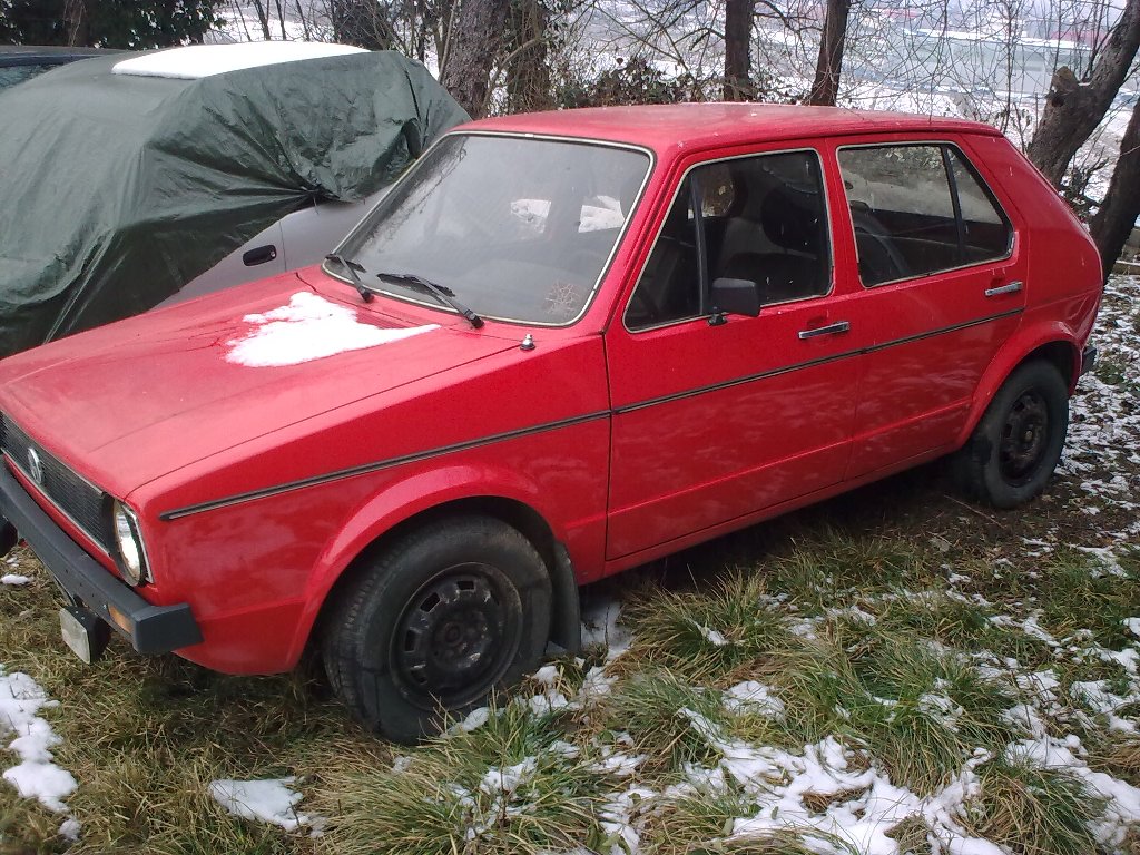

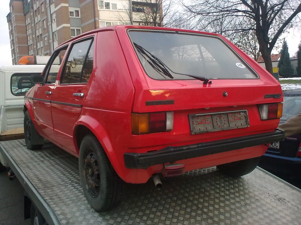

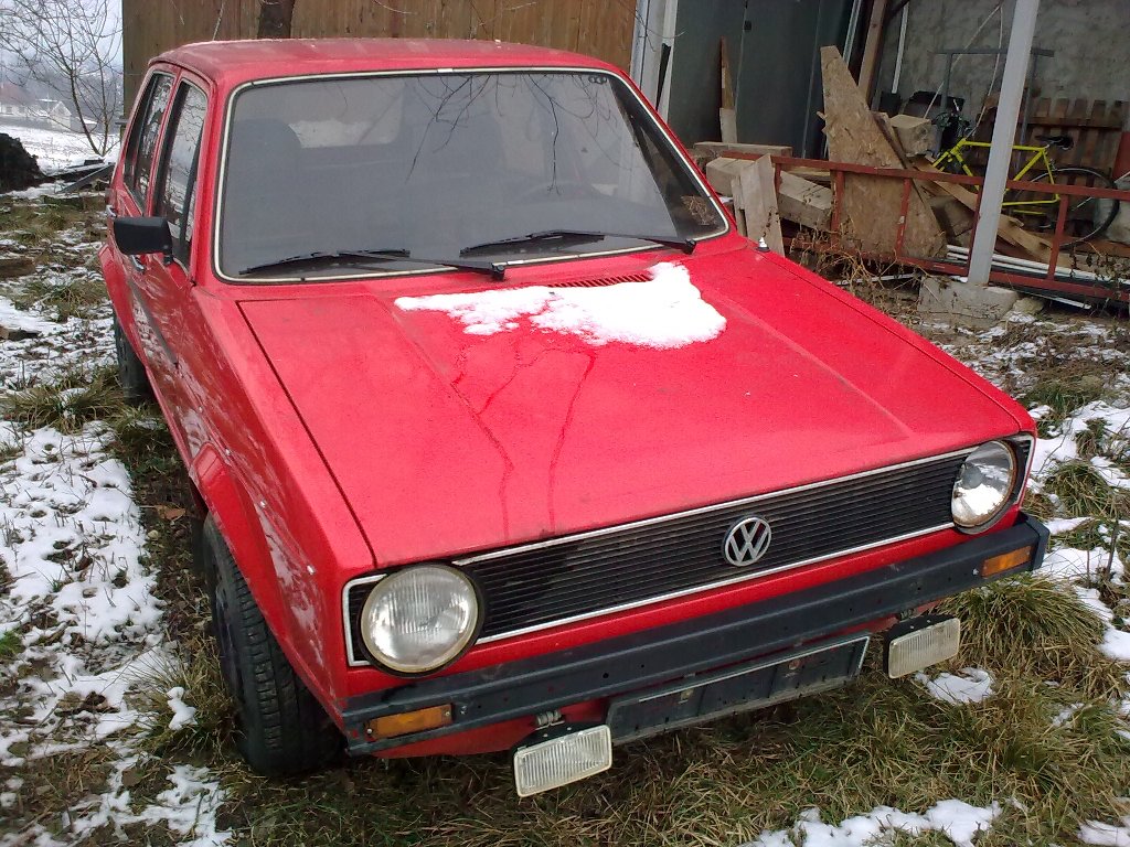

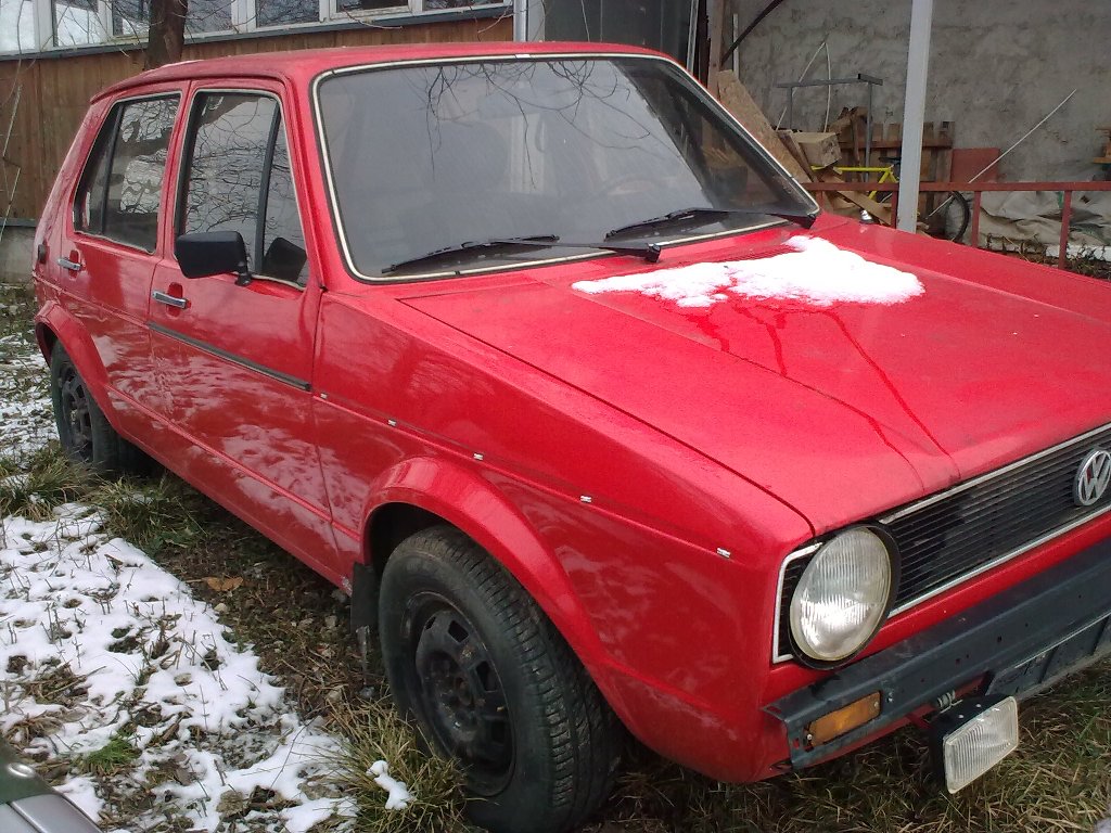

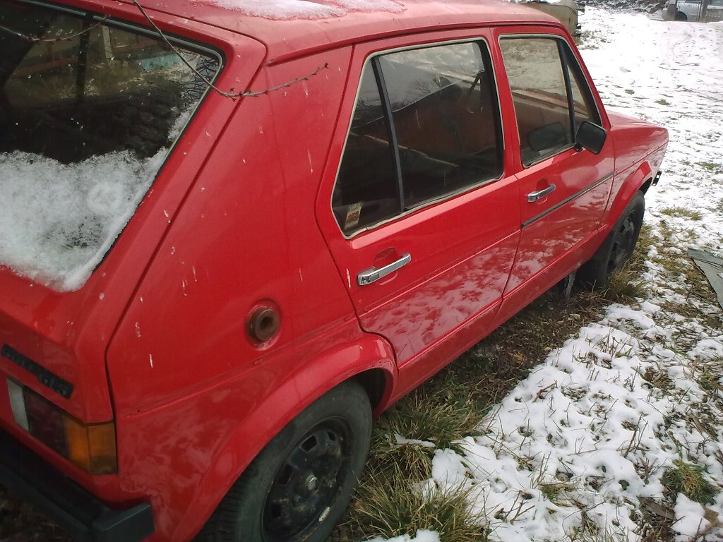

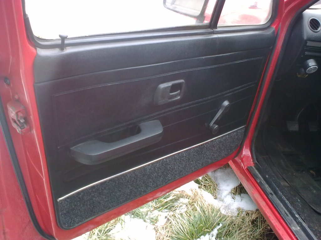

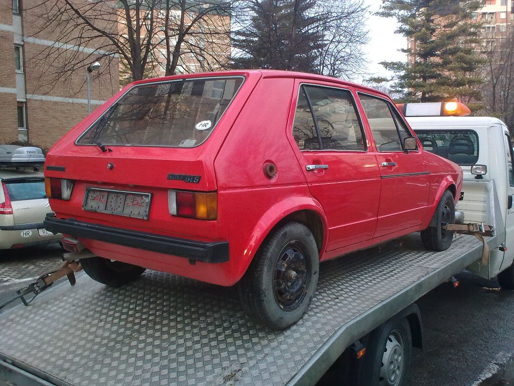

Sad više nije možda, nego je kupljen golf GLS, 1.6 benzinac, "kožni sicevi", original blaupunkt radio, smeđe šajbe, crna unutrašnjost i ostalo sve što vidite na slikama.Auto je 1976 godina, rađena je limarija, ali nisam baš zadovoljan, tj. trebao bi se ponovo polimariti kak spada (recimo majstori su lagano blatobrane varili za šasiju i tak, sitnice koje nerviraju), lakiran je prije dvije godine, al je već lagano apšisao...hmmmm, glava motora je obnovljena (brušenje, ventili i ostalo, čak ima i žig od servisa :rotfl ), uglavnom, kupio sam ga za 1400 Kn, nisam se mogao odlučiti šta sa autom, dali ga slagati ili prodati i napokon sam se odlučio - auto ide meni za dijelove, pošto već jednog keca slažem, treba mi milion sitnica i kad ih idem kupovati, uvijek ih platim milion novaca i to mi lagano više nema smisla, a sad imam dijelova koliko mi treba.
Da ga idem prodavati, neću dobiti te novce koje bi potrošio na dijelove i ostalo tak da će ovo biti jako dobro :lol2
Poslikat ću ga malo bolje kad nebude snijega, pa okačim slike da se gleda, do tada, eto ovih par...

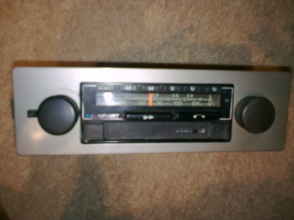

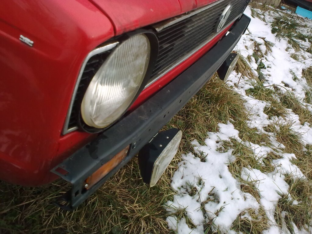

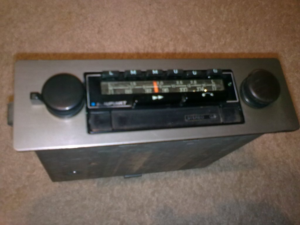

Evo malo slika GLS-a i nekih definitivno rare stvari kao što su maglenke, kožni sicevi i prekidač za zadnji brisač koji nije naknadno ugrađivan (ovo prvi put vidim u životu...):
1976 - full oprema :palacg

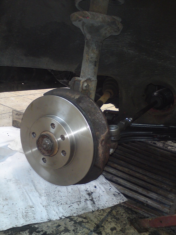

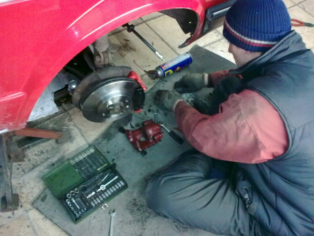

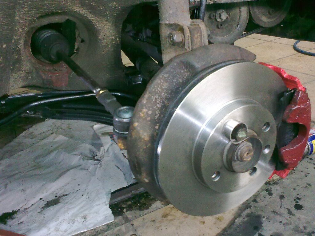

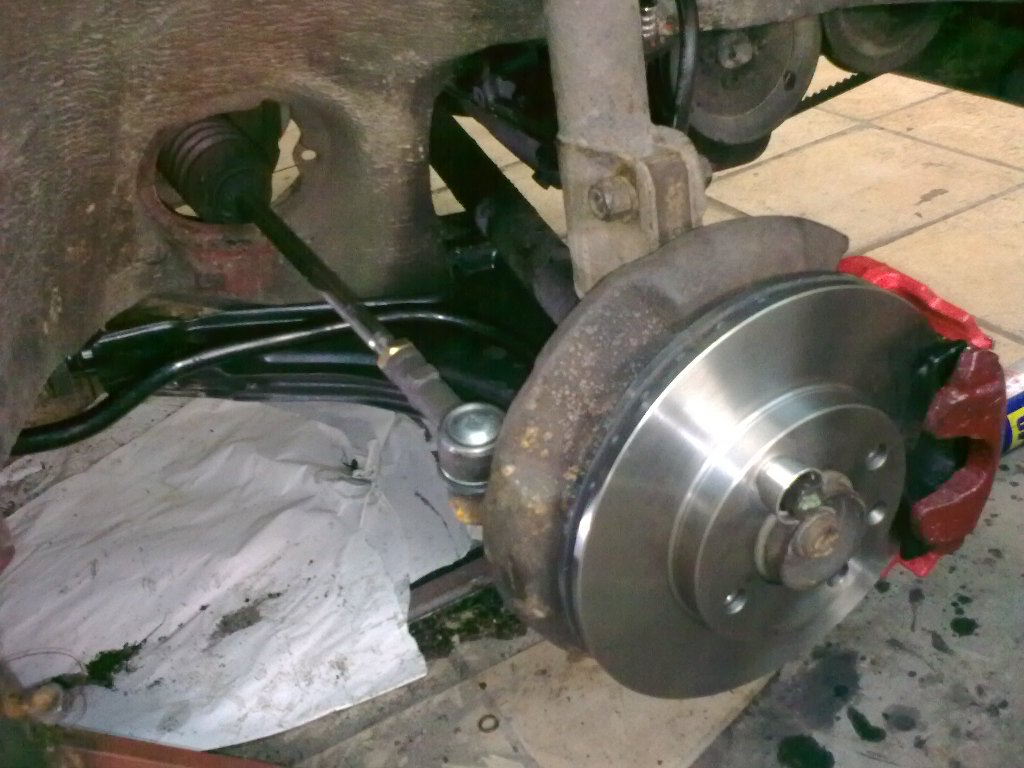

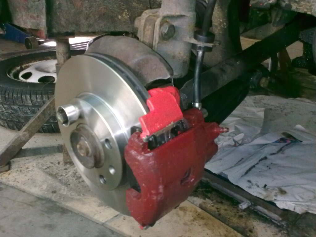

Evo i mali update - skinuo sam felge sa keca 4 VR., dao ih pjeskariti i plastificirati, Carlito mi je donirao ratkape ali nisu bile sve pa sam kupio još koju, da se nađe,ja sam zadovoljan kako su ispale felge.....
Gewinde su Raceland, tvrde ko kamen, al zato drže u zavoju ko prave :rotfl , montirao sam oldschool retrovizore, to mi je ok, gornja lajsna je montirana na prednju masku i još neke sitnice su pošarafljene.
Posla ima puno, malo je truljav, pa ću morati mijenjati blatobrane, rubnjake i pragove (al, o tom, potom), tu je i 1.9 koji ide u auto i čekaju me još zadnja vrata, promjena prednje šajbe, branici, gepektreger, dio struje i sicevi i to bi bilo to za ovu godinu, rat style juri gradom :bravo ....

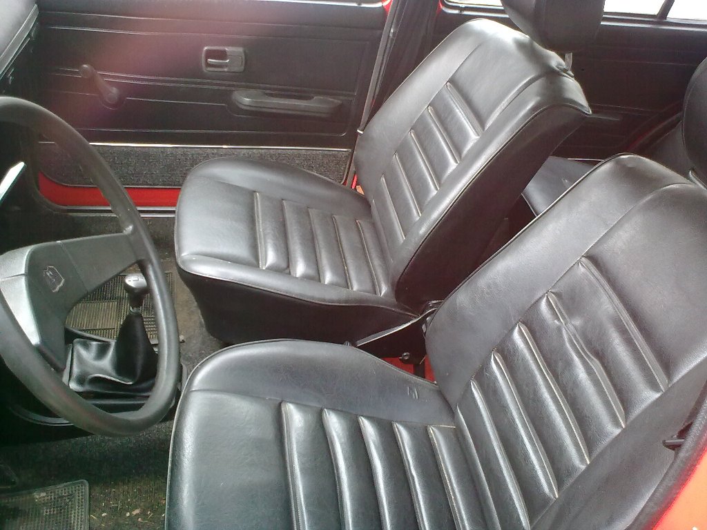

-kupio sam GTI siceve i pretapecirao ih u materijal originalan koji se koristio u novim pasatima i touranima, koža sa strane i "skaj" izvana,

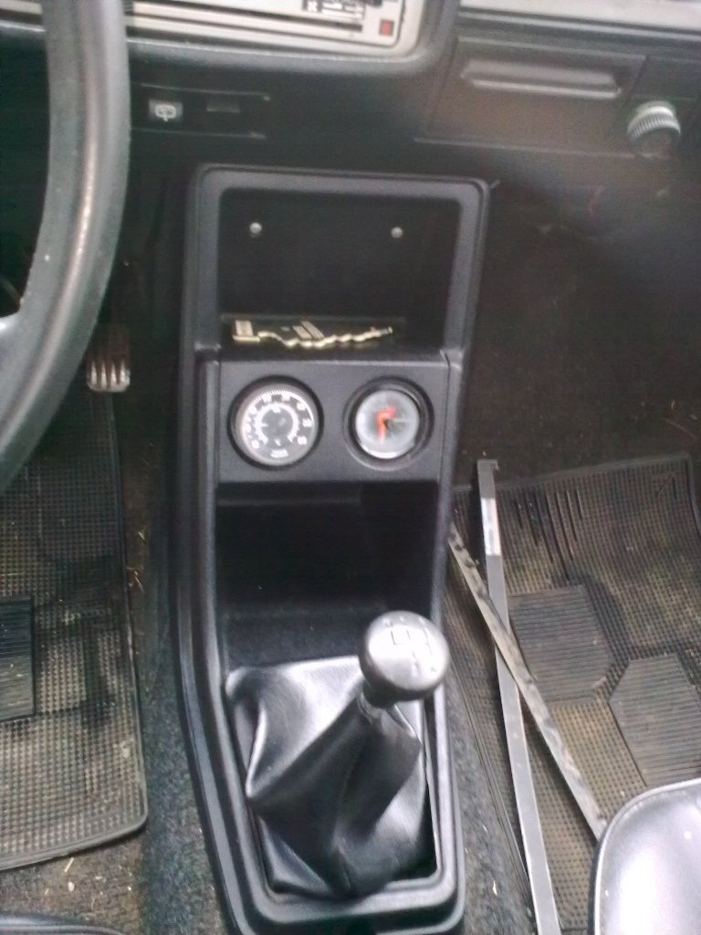

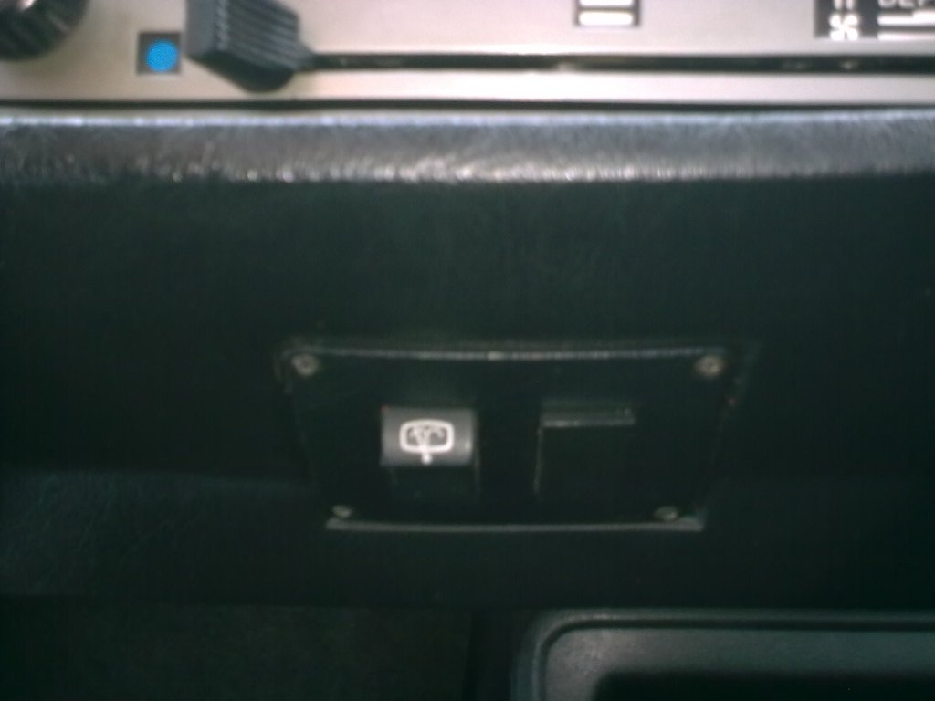

-montirao sam crnu središnju konzolu i još neke crne detalje i super mi izgleda kombinacija crne i smeđe unutrašnjosti
-nabavio sam i vrata sa GTI tapecirunzima (crna koja imaju onaj pretinac sa zvučnikom i ručke za zatvaranje one velike sa ukrasnom lajsnom)

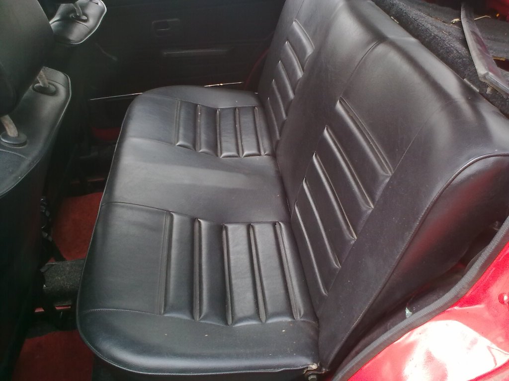

Sicevi
post-1966-1282666926.jpg post-1966-1282666931.jpg post-1966-1282666939.jpg post-1966-1282666949.jpg post-1966-1282666955.jpg
Tapecirunzi

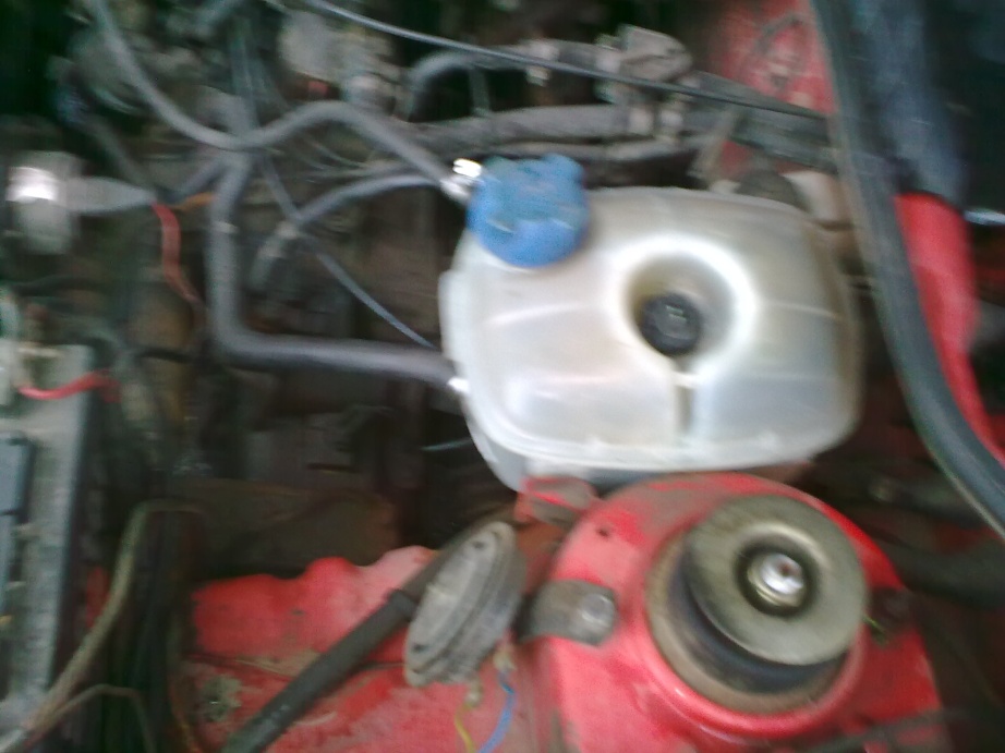

Još malo motornog prostora...

Rasvjeta...
By folcika at 2011-11-22
Da nebi bilo nismo znali!!!!
