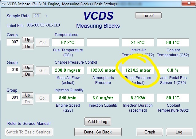

GTI-VR6-R32 Posted June 25, 2021 Posted June 25, 2021 Izgleda da sam nasao problem za nedostatak snage u niskim okretajima,juce malo gledam parametre na vcds-u i vidim u grupi 010 parametri map senzora su losi na leru je 996 mbar max pritisak je 1800-2400 mbar ako sam dobro zapamtio,dodam gasa i ni blizu da dodje,odem u voznju potopim ga do 3500-4000 okr. i pritisak je jedva iznad 1500mbar i to na 3000 sto je skroz malo. Nasao sliku na net,da se zna sta sam gledao i da li sam trefio grupu u kojoj se nalazi map
Garrett_ Posted June 25, 2021 Posted June 25, 2021 2 minutes ago, GTI-VR6-R32 said: Izgleda da sam nasao problem za nedostatak snage u niskim okretajima,juce malo gledam parametre na vcds-u i vidim u grupi 010 parametri map senzora su losi na leru je 996 mbar max pritisak je 1800-2400 mbar ako sam dobro zapamtio,dodam gasa i ni blizu da dodje,odem u voznju potopim ga do 3500-4000 okr. i pritisak je jedva iznad 1500mbar i to na 3000 sto je skroz malo. Nasao sliku na net,da se zna sta sam gledao i da li sam trefio grupu u kojoj se nalazi map Nemoj pogadjat, ako vec imas vcds, zabiljezi si specified i actual na istom grafu i onda zalijepi ovdje sliku. Pritisak turba ti je manji na 4000 nego na 2000, tako da je mozda 1500 na toj vrijednosti ok. 1
GTI-VR6-R32 Posted June 25, 2021 Posted June 25, 2021 (edited) Ok uradi cu to i staviti ovde,jesta to sam i mislio da je pritiska turba manji na 4000 nego na 2000 ali kod mene je to maximala,bas sam i to radio npr iz 3 brz, 2000okr. i do 4000okr. i isti je pritisak jedva nesto preko 1500mbar. Edited June 25, 2021 by GTI-VR6-R32

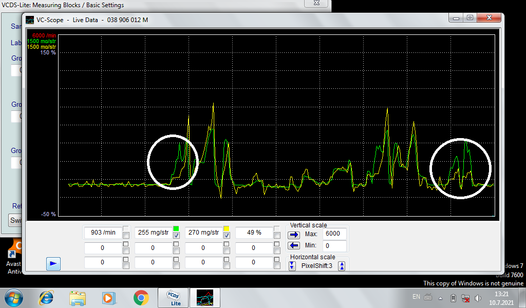

GTI-VR6-R32 Posted July 10, 2021 Posted July 10, 2021 (edited) Moze mala pomoc,da li je ovaj graf on maf senzora dobar, Obiljezio sam dva mjesta gdje auto izgubi snagu u nizim okretajima ispod 2000 ali posle 2000 ide dobro,ali ima i dana kad nece da ide nikako,danas bas uzmem vcds i odem u voznju auto ide solidno ali do 2000 okr. nema snage pogotovo uzbrdo,maf je pierburg vidim da je mjenjan 2018 ima urezanom na njemu Edited July 10, 2021 by GTI-VR6-R32

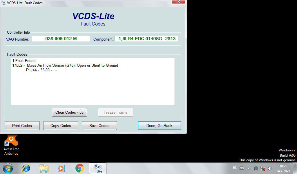

GTI-VR6-R32 Posted July 15, 2021 Posted July 15, 2021 (edited) Danas mi izbacio ovu gresku,nije mogao ici preko 100kmh,kad ga ugasim i upalim onda ide,cim dodjem blizu 100kmh udje u limp mod Gledao sam kablove sto idu do maf senzora,onako na oko mi izgleda sve dobro,nema da je neka zica pukla ili ogoljena Edited July 15, 2021 by GTI-VR6-R32 1
GTI-VR6-R32 Posted July 15, 2021 Posted July 15, 2021 Update Danas skroz izgubio snagu turbo ne radi nikako,nema povlacenja od 2000,nema snage nikako,rikno maf senzor izgleda ,moze li preporuka koji da uzmem? Bosch ili pierburg ?
GTI-VR6-R32 Posted July 16, 2021 Posted July 16, 2021 (edited) 12 hours ago, mur3633 said: Isključivo Bosch A zanimljivo je to da nekad senzor radi a nekad ne,cesce ne radi,ali kad radi auto leti,da li bi ciscenje pomoglo? Edited July 16, 2021 by GTI-VR6-R32
mur3633 Posted July 16, 2021 Posted July 16, 2021 Negdje sam podavno čitao da su ti Pierburg protokomjeri problematični. Da li na ukmkivs ili tdiclub, ne mogu se sjetiti. 1
<TDI> Posted July 16, 2021 Posted July 16, 2021 U originalu dolazi Bosch, ja bih ostao na njemu, što se čišćenja tiče ako ga nisi nikada čistio moguće da je problem do toga, ako ne onda uzmi drugi. 1
Garrett_ Posted July 16, 2021 Posted July 16, 2021 Odspoji senzor pa probaj vozit malo bez njega. Javi ovdje rezultate te probne voznje.
GTI-VR6-R32 Posted July 16, 2021 Posted July 16, 2021 (edited) jednom ga cistio,mislim da vise od 4 godine senzor ne moze trajati Uzecu bosch jer sam njega i mislio svakako. Pa moze biti svasta da taj pierburg i nije nesto Odspajao sam senzor,malo bolje ide ali posle 2000 nista. Sad auto ide ali do 2000okr. I onda samo odjendom nestane skroz snage,gas do poda a auto nista,i onda tek se probudi na 2500okr. i onda ide dobro,sta sve senzor moze da radi ? Edited July 16, 2021 by GTI-VR6-R32
GTI-VR6-R32 Posted July 16, 2021 Posted July 16, 2021 Cijeli dan vozim auto,sad je stanje ovakvo,kad sam god na 2000 okr. I stesnem gas treba mu 3-4 sec da pocne vuci,i ide dobro,opet pustim gas i opet dam gas i isto se desava 3-4sec trebaju da pocne vuci ali ne ide u safe mod
mur3633 Posted July 16, 2021 Posted July 16, 2021 Da li si mijenjao/čistio N75 ventil?I kakva su ti vakuum crijeva?
GTI-VR6-R32 Posted July 17, 2021 Posted July 17, 2021 (edited) Update Stavio novi maf isto se ponasa,e sad provalio sam kad istekam vakum crijevo sa egr ventila,tacnije one membrane i blokiram ga auto radi ko sat,nikakvih problema nema. Prije kad mu dam gasa na leru onda radi veoma lose 4-5 sekunda i onda se radi normalno ali opet nije to to,osjeti se da grublje radi,a kad skinem vakum crijevo i blokiram ga auto prima gas,bas ima odziv i vrti se rado u okretaje,nema vise da radi lose,mirnije radi dosta,tise nevjerovatno ,sta moze otici na egr da ga toliko zeza,kod mene pusta ulje na one rupice,ali je cist bas sam gledao jutros,nema garezi Stavljen je nov n75 ventil prije godinu dana,a i crijeva su skoro mjenjana,geometrija turba cista Edited July 17, 2021 by GTI-VR6-R32
