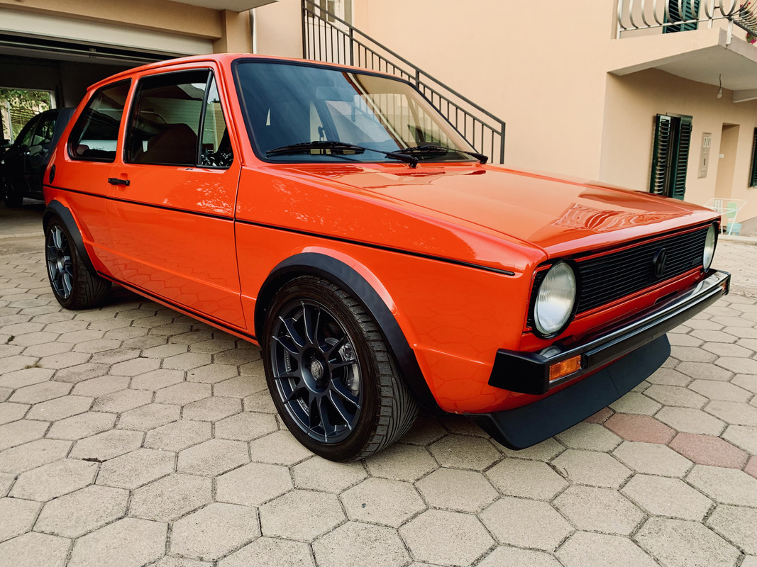

Golf 77' uski stop limeni branici 1.1motor al je kupljen 2.0 8v koji je vec bio u kecu, plan je sve GTI na njega crvena boja, crni branici, RM003, stara tipa table,konzole, crna unutrasnjos, edition sjedala iz trice, zelena stakla,gewinde u jednu ruku mi je za sta nema siber al svi mi govore da je bolje sta ga nema pa eto necemo sad radi njega sve u vodu bacit :P itd sve ce se vidit
Nema trenutno sliku kad je kupljen, ugl karoserija je koliko toliko zdrava ima okrpit ploce malo na vozacevom mistu, koja rupica sitna i onda idemo dalje..auto je radtavljen nemam bas ni sve slike sta sam kupova al vidit ce se s vrimenom ako bog da
Auto je opran odozdol i poslan limaru koji ce povarit po njemu sta ima
Neke stvari su se poceli obnavaljat sta se da neke kupit uglavnom napreduje

Nove gewinde, kugle, krajnici, sve manzetne, vide, kineticki, sva 4 diska, plocice, novi setovi reparacije na sva 4 klista, bitumen, lajsne polovne u odlicnom stanju malo osvjezene, tapet cupavi crni, sjedala mk3 recaro, nove sajle, plitka ralica i duboka farovi org u odlicnom stanju, rubnjaci Itd..
Jos ostaje limene branike osvjezit, nova aluminijska crijeva kociona i struju koja me najvise zivcira ako neko moze pomoc po tom pitanju nek se javi u inbox

Gti lajsne pragova, vrata nove kopce, na autu su 256mm diskovi naprijed, zada most od mk1 gti, diskovi od mk3..na autu je sve od mk1 gti osim balans stangi jer mi tribaju prednji nosaci i zadnja stanga..motor je 2.0 8v 2e nadam se ne zadugo jer imam od mk1 1.6 gti motor koji planiram generalno sredit kad se ukaze prilika, lastovcic auspuh

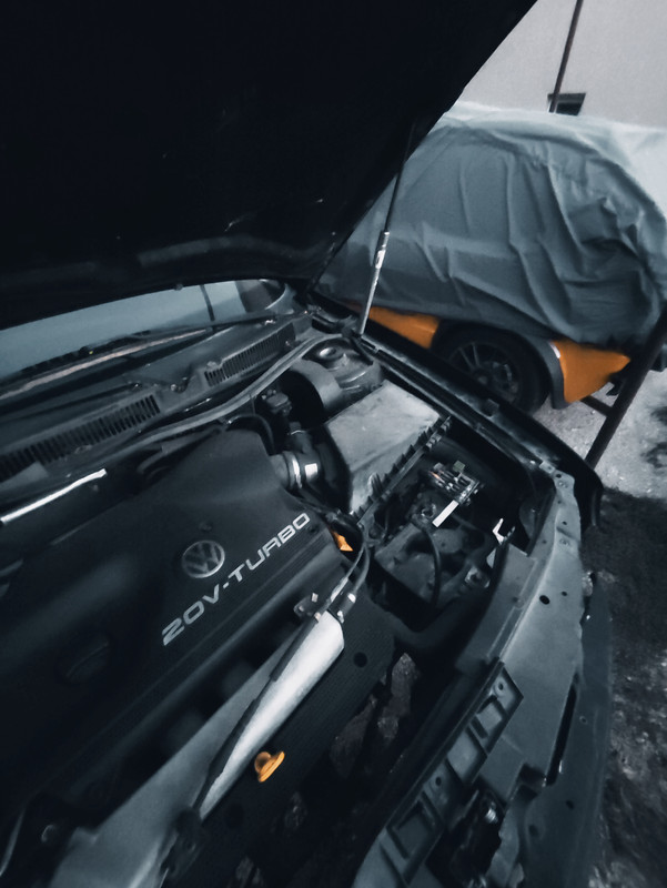

Nakon dugo vrimena doslo vrijeme da malo osvjezimo, nekretnina opet ide dalje
Kupljen komplet mk4 1.8t AGU i ceka na ugradnju, proucava sam malo sta mi dalje triba za swap al volio bi cut i neka vasa iskustva ako je netko vec ugradivao, uglavnom ide motor sa njegovom getribom, znam da mi triba komplet epytec nosaca bocnih i zadnjeg do kabine neki su stavljali prednje al ne znam od cega je najbolje .
Koji intercoler da koristim, koji hladnjak, itd itd. Pisite u komentare
