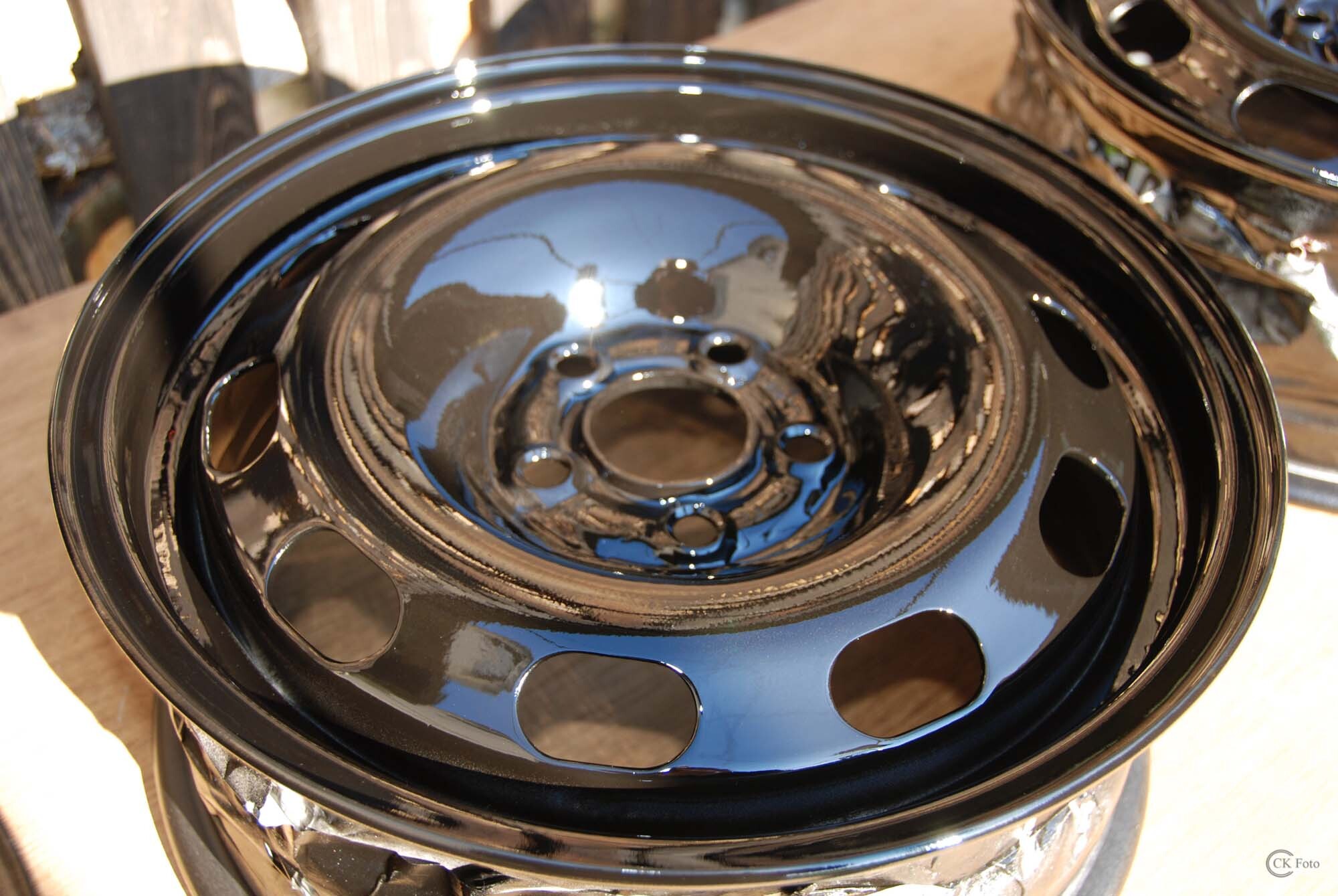

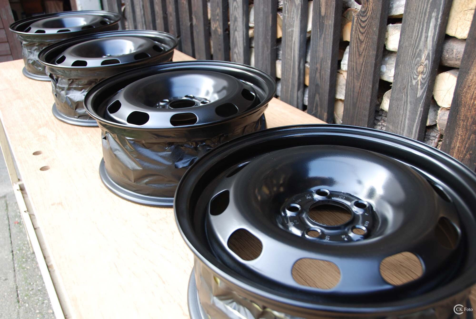

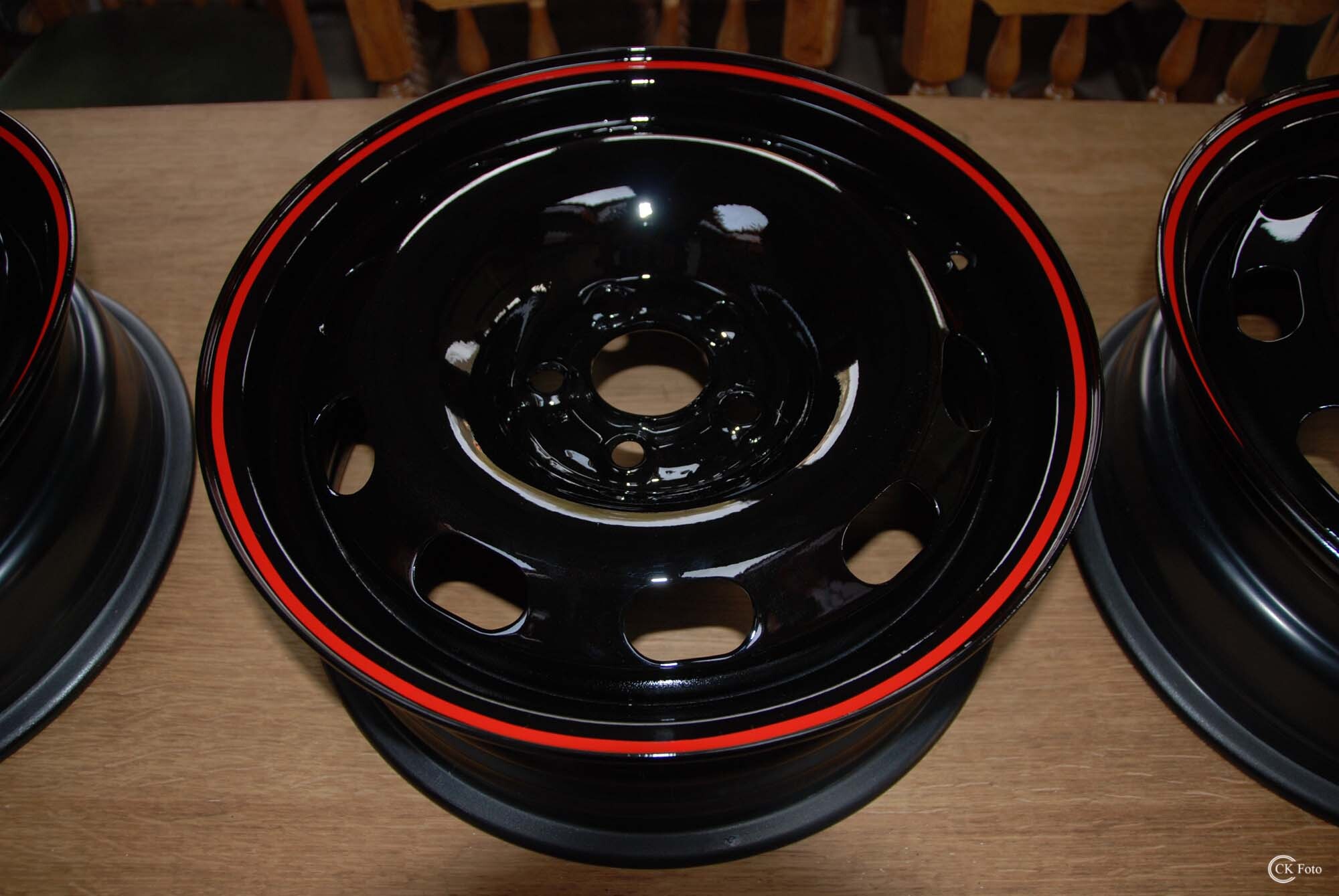

VW ČELIČNE FELGE (1J0.601.027Q) R15 - (LAKIRANJE)

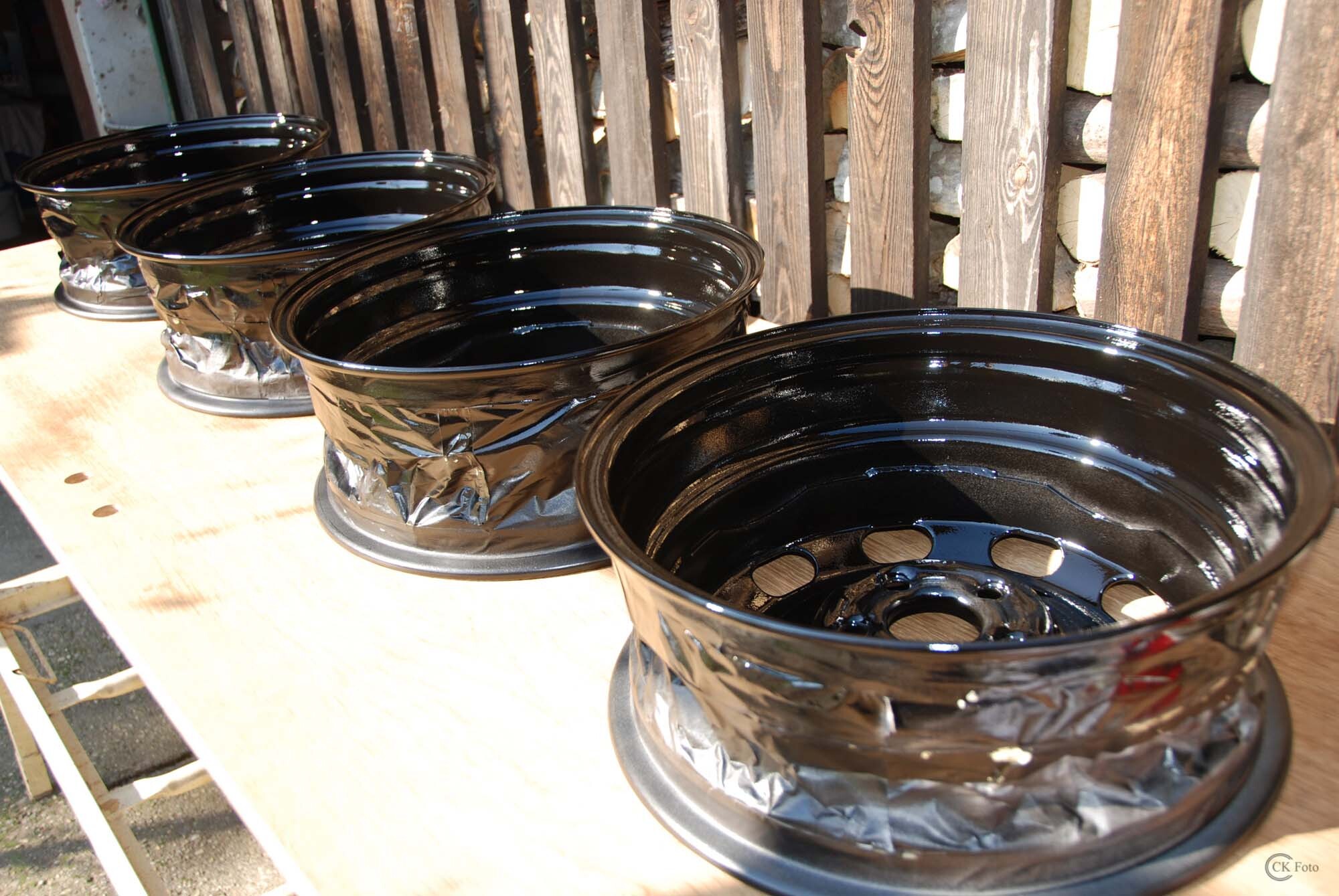

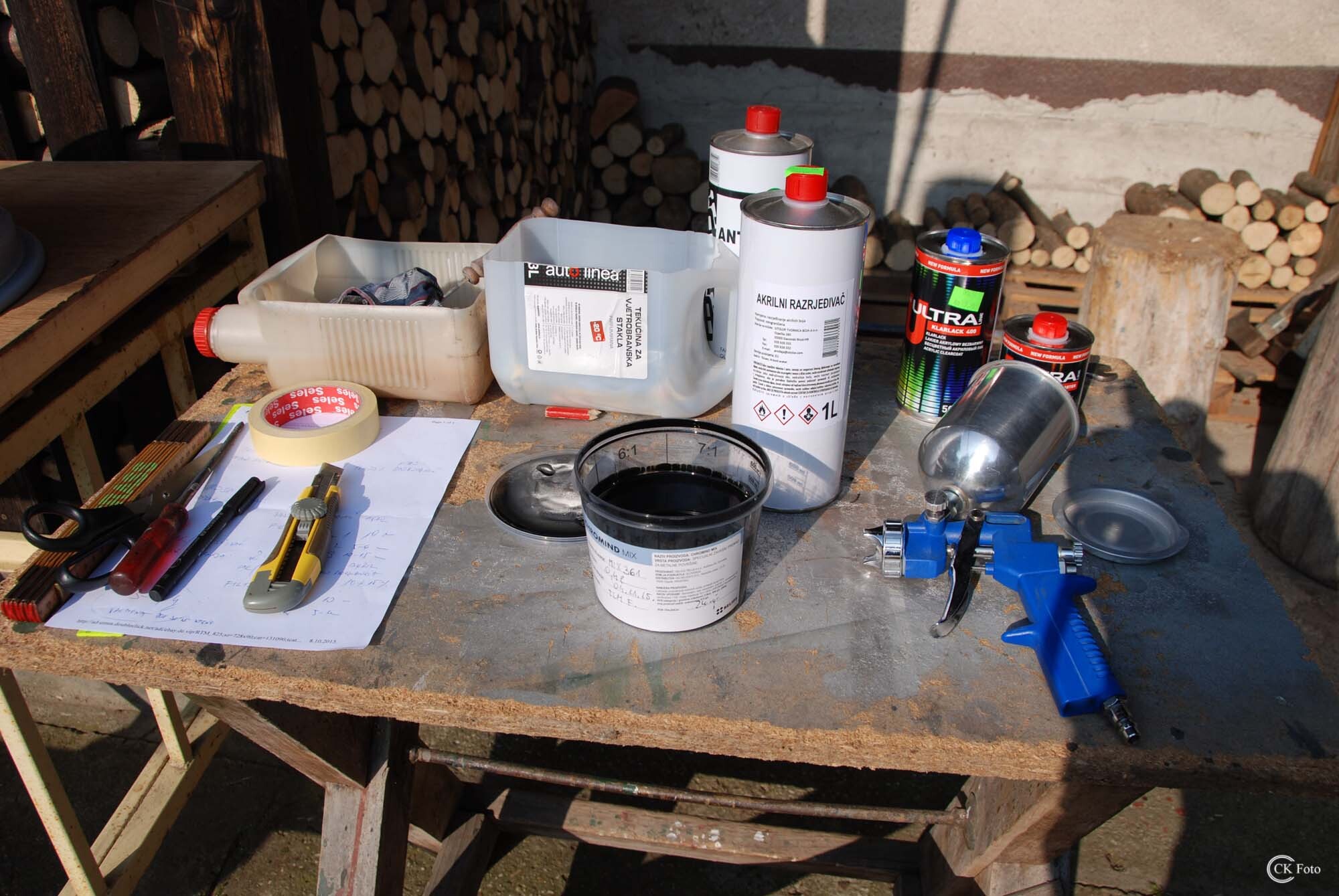

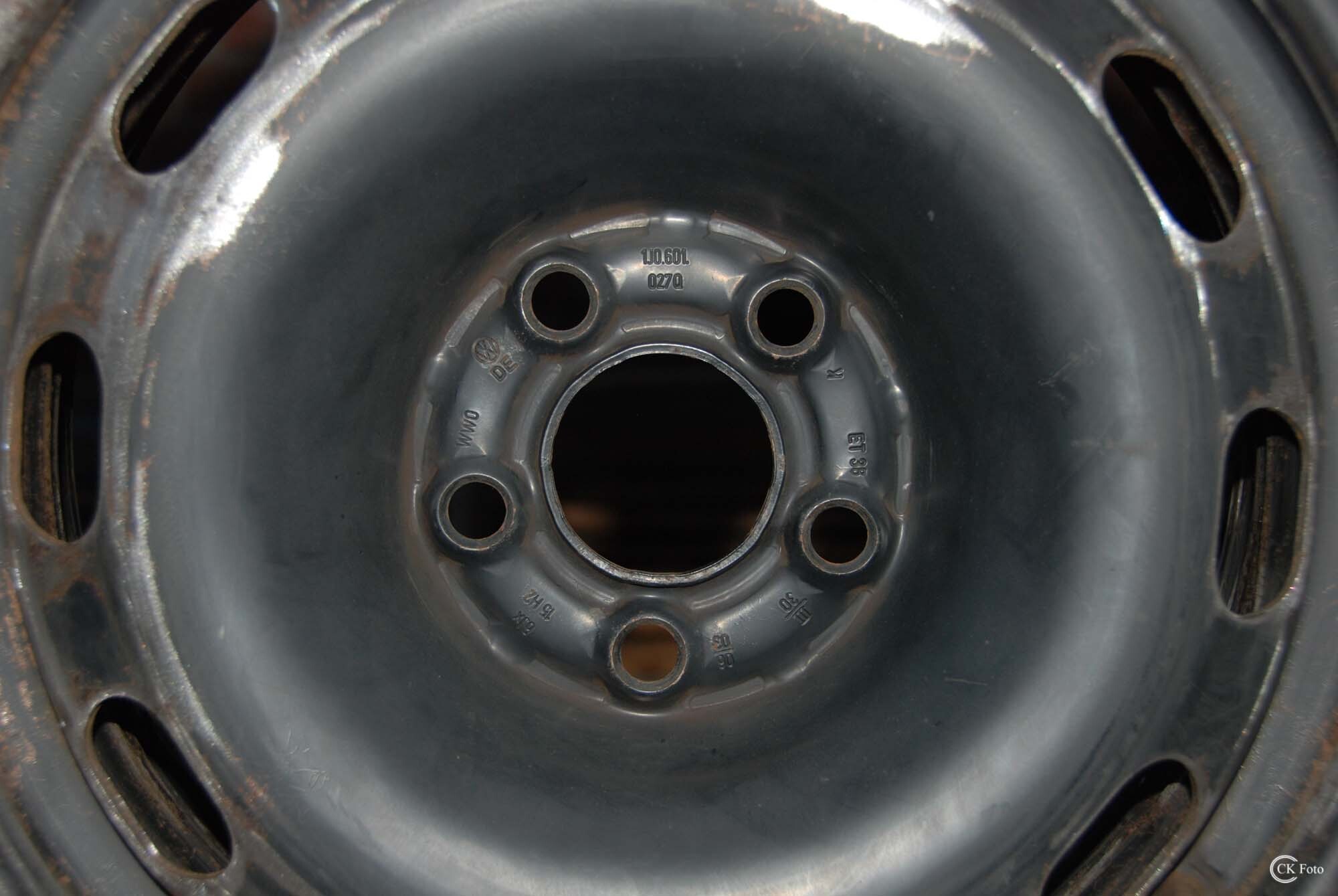

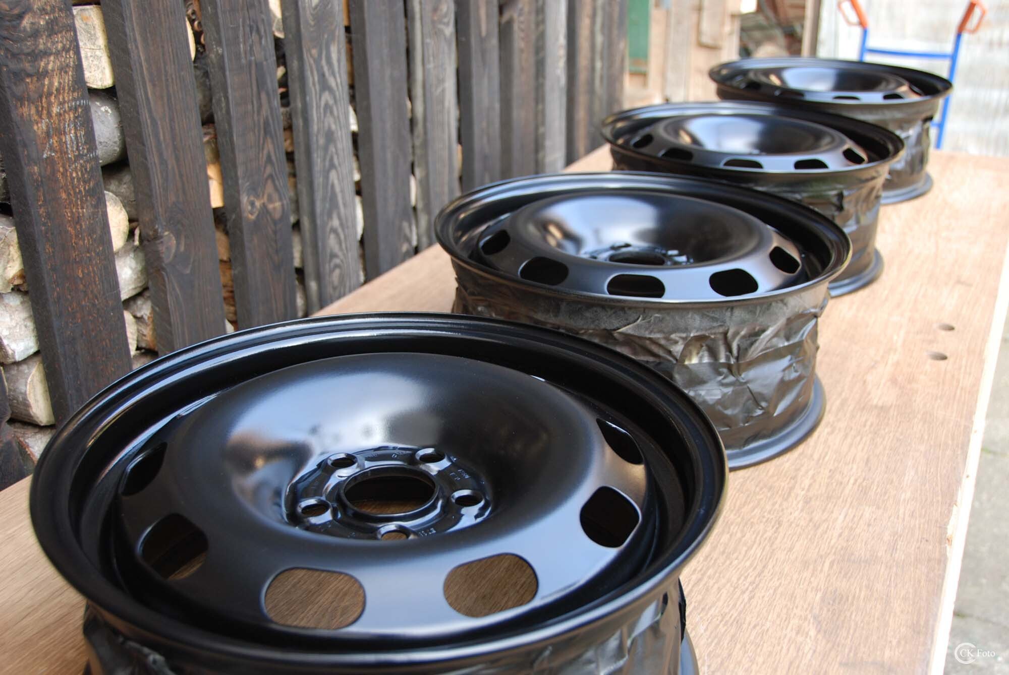

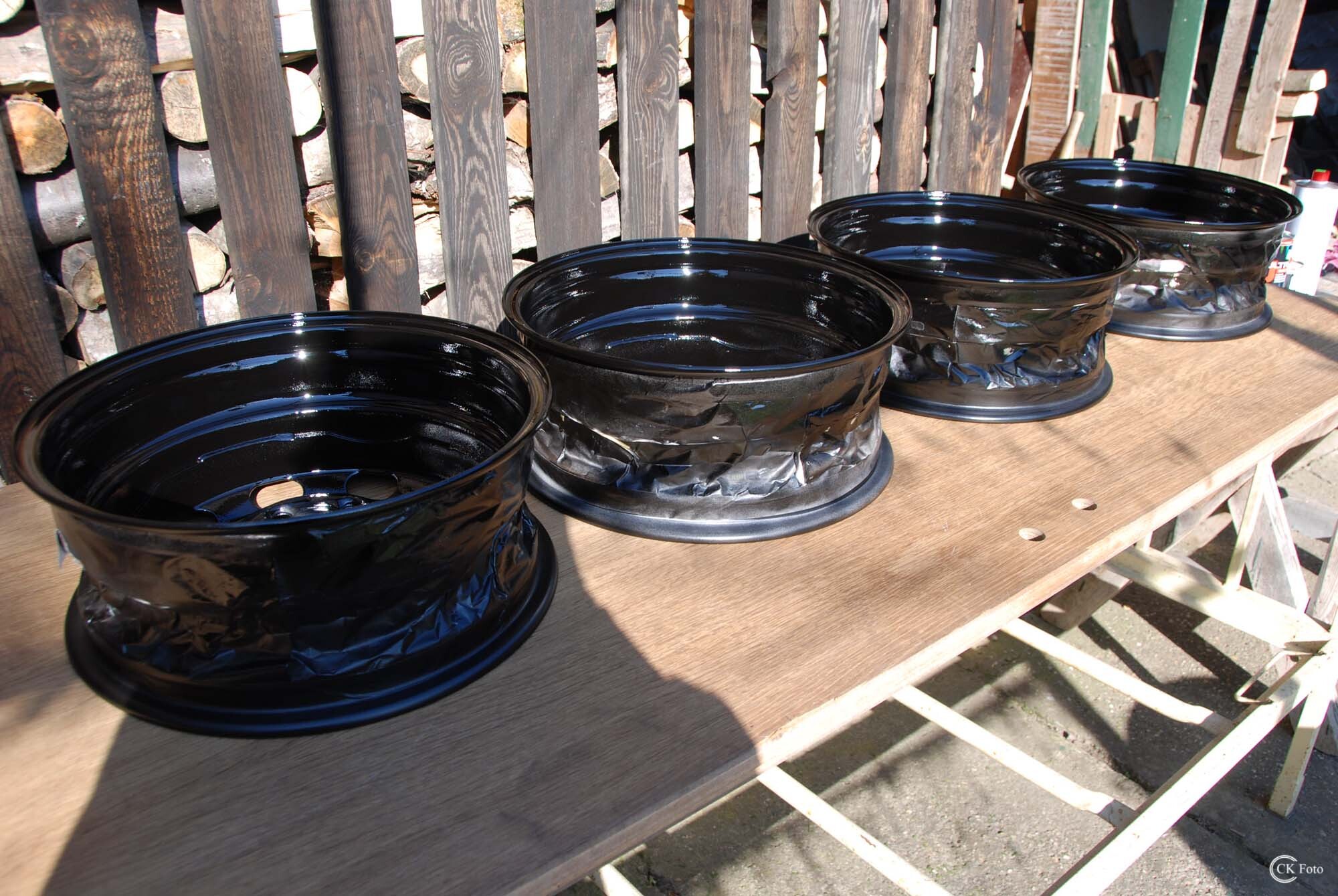

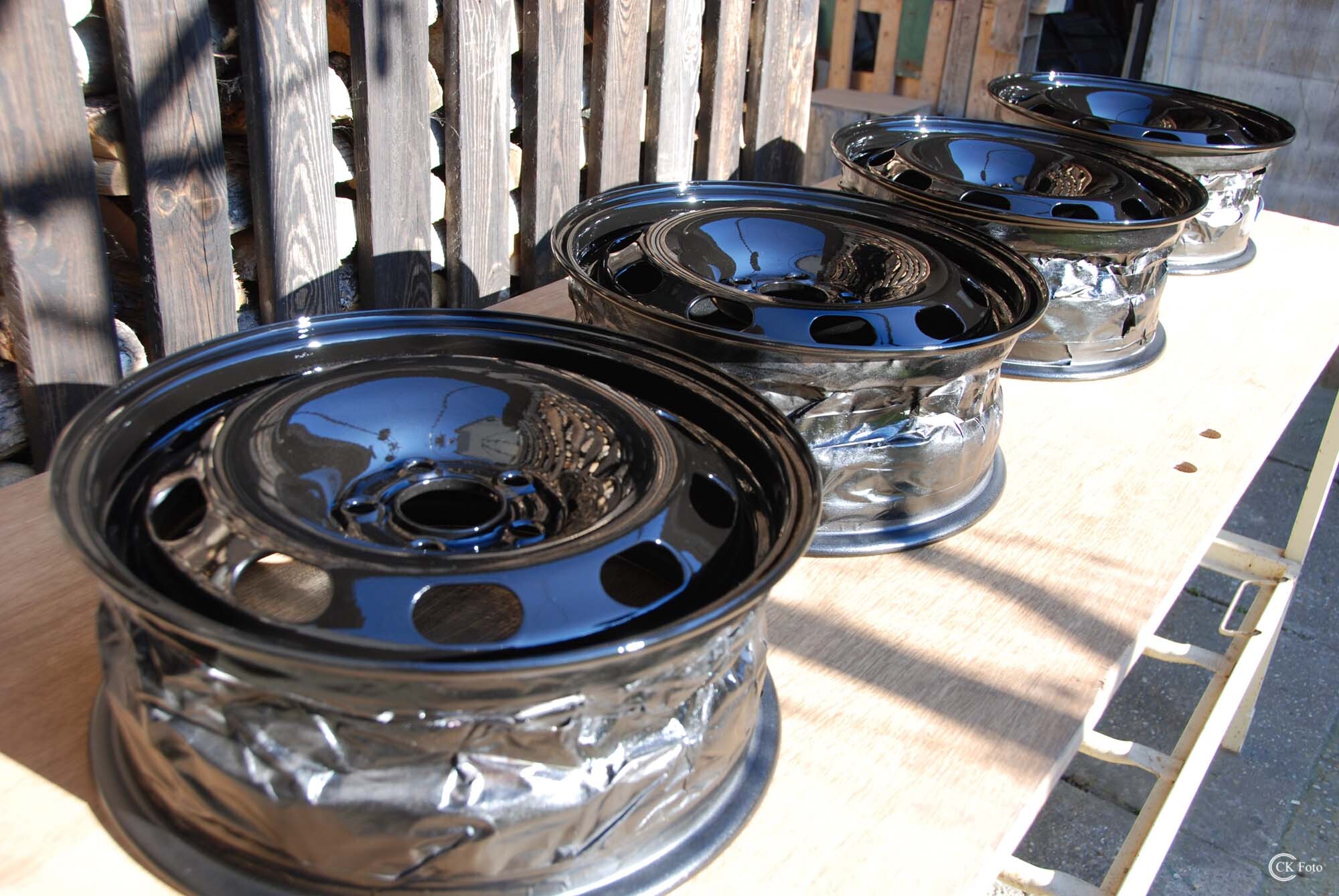

Od kupovine auta u planu sam imao nabavku OEM VW čeličnih felgi za zimu. Neke zamjenske nisam htio ali mi je u međuvremenu uletjela prilika da si kupim polovne od kolege Dizelaša sa foruma. Hvala kolega, felge su baš ono što sam tražio. Imale su solidnu osnovu, pa sam se primio posla od skidanje hrđe, tretiranje Antikorozin sredstvom, temeljna, nanos baze i na kraju kompletno lakiranje felge. Kupio sam pola seta u lokalnoj trgovini i sve zajedno me izašlo 350,00 kn / 46,45€. Nijansa naginje najbliže crnoj boji auta LC9Z što sam i imao u planu. Namjera mi je bila napraviti crveni rub poput onog koji je prikazan na donjem videu ali nisam htio riskirati, pa sam se odlučio za 4 mm trake i ako mi se ne sviđa jednostavno ih skinem. Sav materijal je čisto solidan, nije vrhunski ali zadovoljan kako je ispalo. Ujedno moje prve felge koje su propisno napravljene, bez korištenje jeftinih sprejeva koje je teško usporediti sa ovim materijalom.
Podaci o felgi:
- VW čelična felga
- 5x100, ET 38, 6Jx15 H2
- (1J0.601.027Q) R15
- 06/2003
Materijal:
• Nitro razrjeđivač 1L
• Akrilni razrjeđivač 1L
• Antikorozin sredstvo 0,5L
• Antisilikonski odmašćivač Dolmar 1L

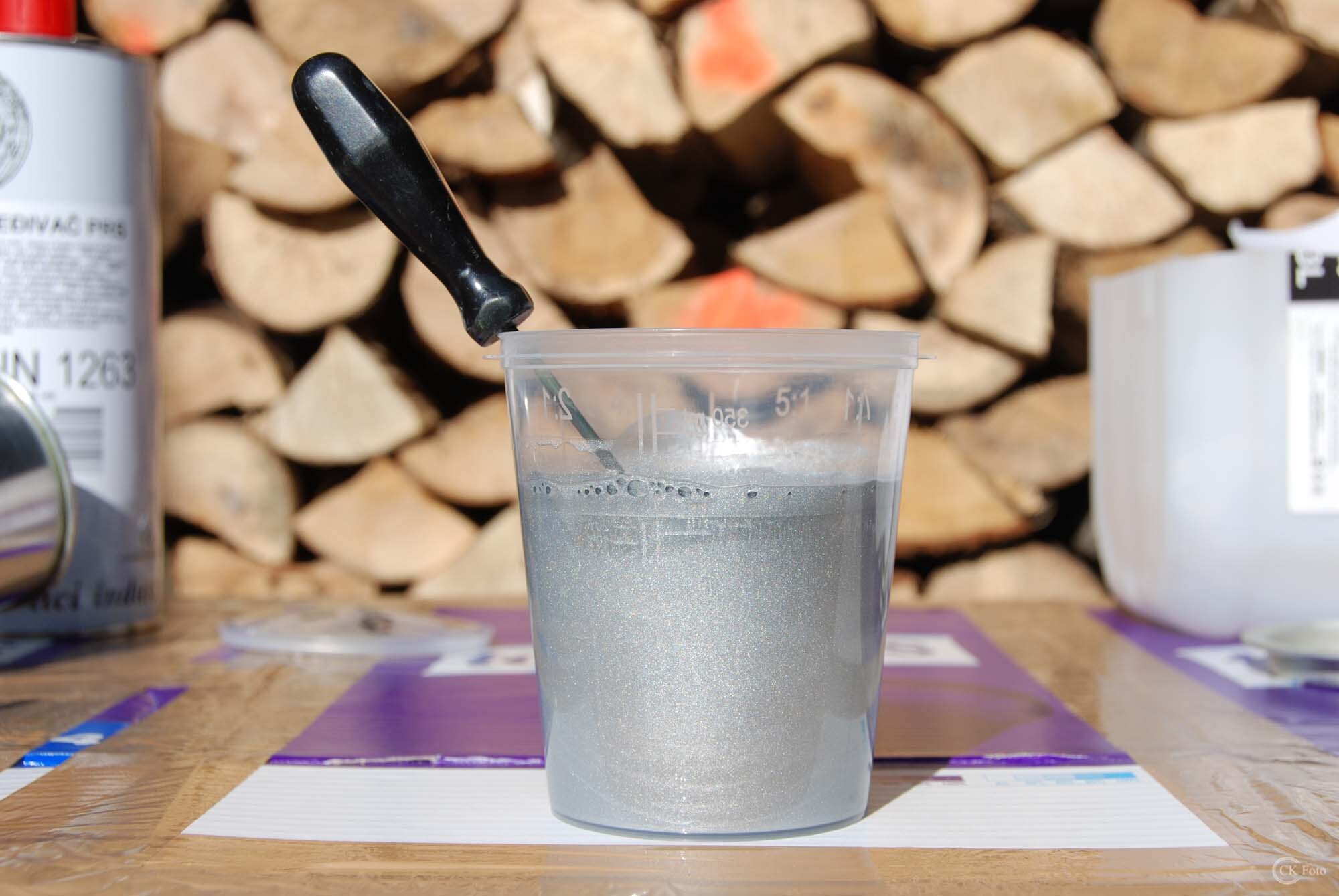

• Temeljna boja 1K - omjer: 400 ml + (15-20%) nitro razrjeđivača - (2-3 sloja)
• Chromind MIX 361 (baza) 0,4L - omjer: 2:1, 400 ml + 200 ml akrilnog razrjeđivača - (2 sloja)
• NOVOL Ultra 400 lak - 0,5L / NOVOL Ultra utvrđivač - 250 ml
- omjer: 2:1, 500 ml + 250 ml učvršćivača + (10-15%) akrilnog razrjeđivača - (2 sloja)
Alat:
• Šprica FRAME - 1.5mm dizna
• F.I.A.C. Cosmos GM-50 kompresor 50L (10/2008) - (8 bara / 170 L/min)
• Posude, filtri 190 μm, krep traka, nitril rukavice, brusni papir i ostalo.
Shema
Set za lakiranje

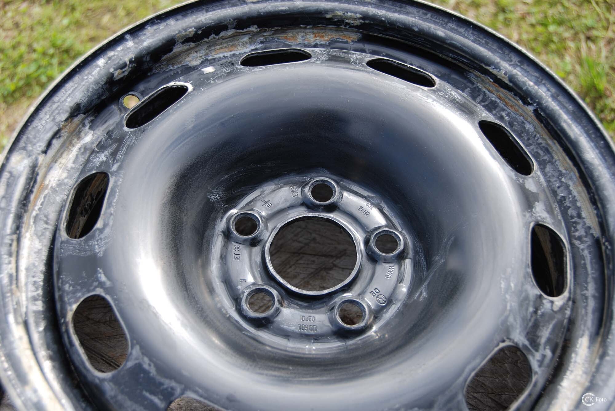

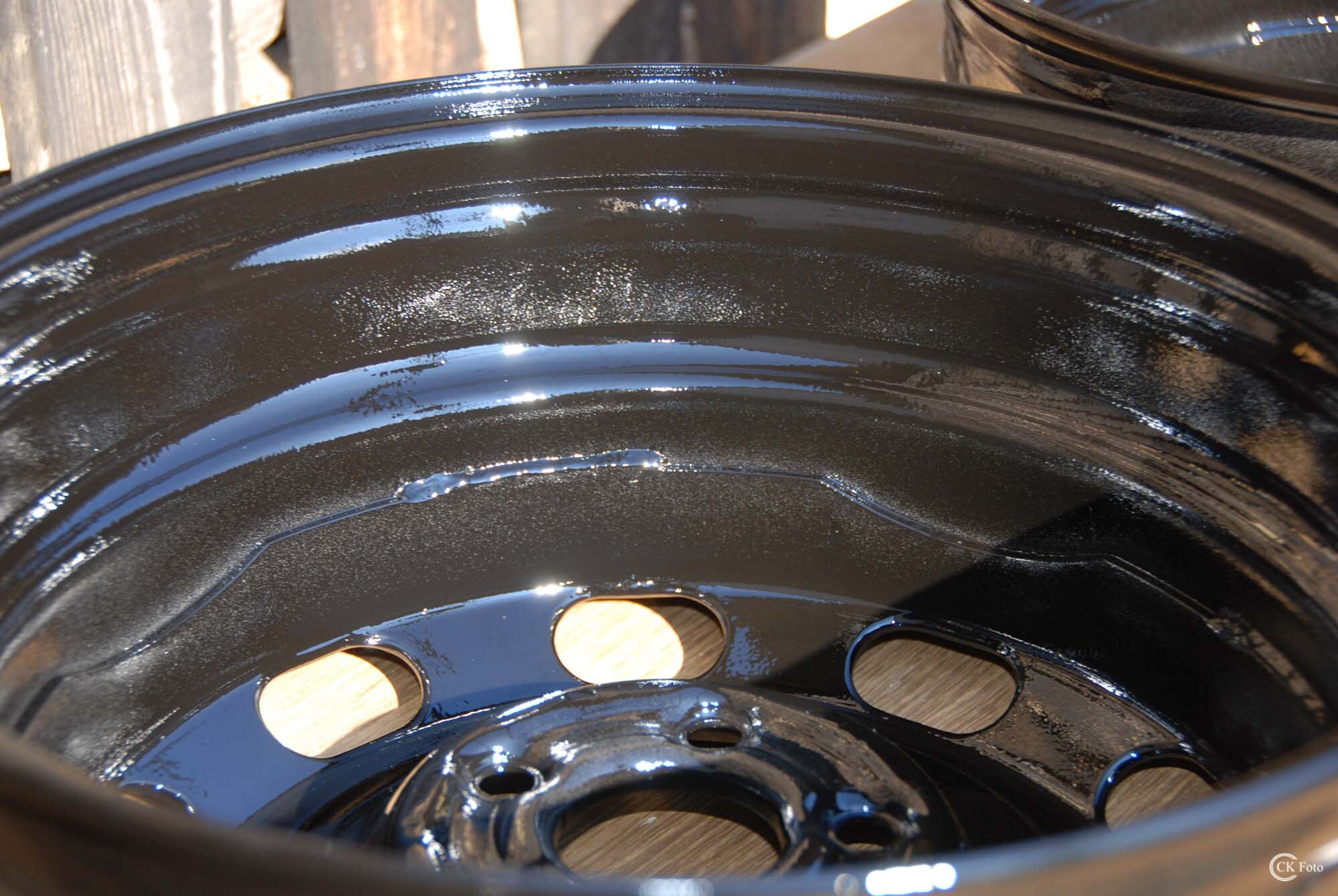

Priprema OEM čeličnih felgi (1J0601027Q) R15
Nanos Antikorozin sredstva protiv hrđe
Priprema za nanos temeljne boje
Lagano poravnanje temeljne sa brusnim papirom P320

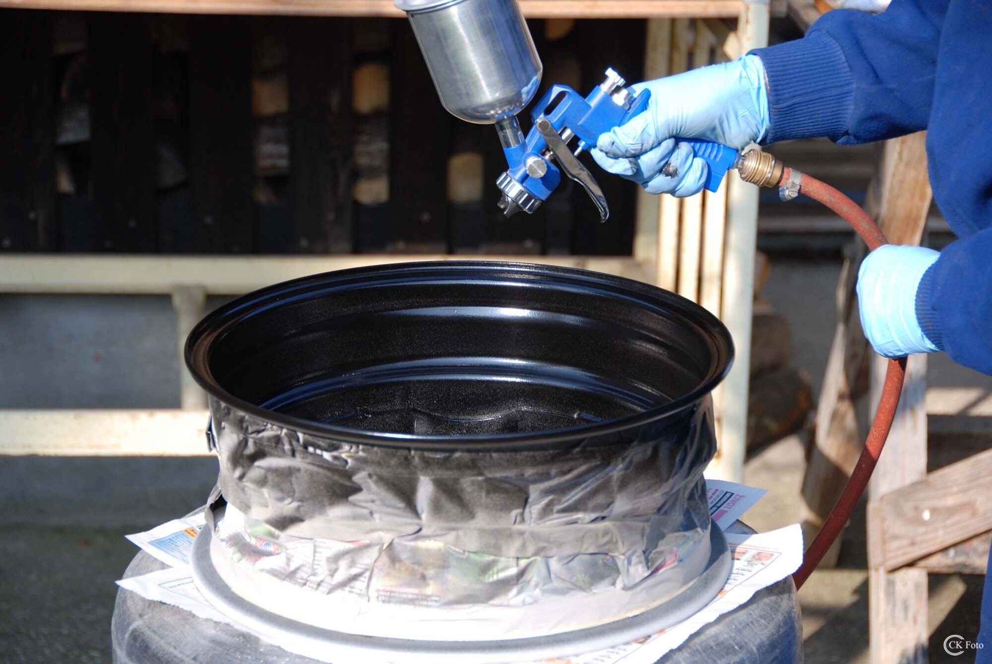

Nanos baze Chromind MIX 361 crna (2 sloja)
Miješanje pripremljenog laka u posudi
Lakiranje unutarnje strane felge
Felgen lackieren - OHNE Indianertanz! Rims painting goes easy!
• Link do komentara na temu
Edited by <TDI>
  • 3 weeks later...

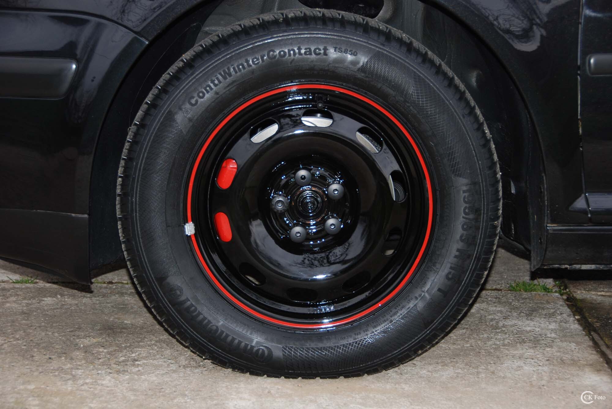

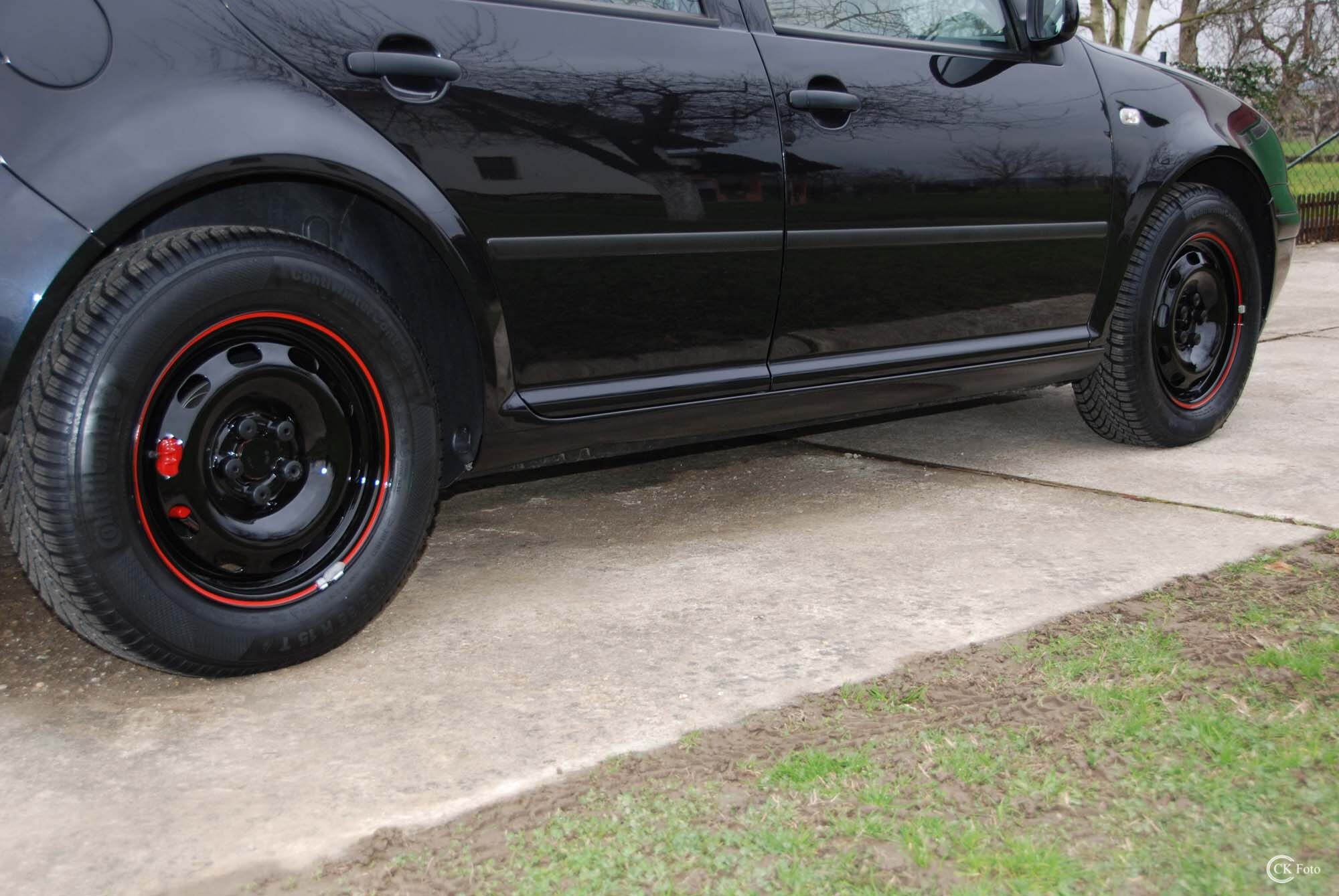

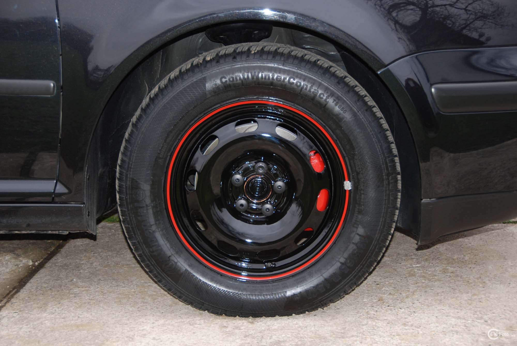

Lijepljenje crvene rubne trake na felgu
Ipak sam naručio rubne trake za felge jer sam htio vidjeti kako izgleda s njima. Od spreja sam odustao jer sam sumnjao da bi dobro ispalo, a stigla mi je neki dan i odmah ih nalijepio. Naručio sam crvenu traku širine 5mm jer mi se činila da deblja ne bi lijepo izgledala. Iako se radi o običnim čeličnim felgama dao sam si truda da ih malo uljepšam i sredim kako  sam zamislio, ujedno sam isprobao kako je raditi sa kompresorom i boljim materijalima (bazom i 2k lakom) i sada vidim da nakon ovoga nikada više ne bih išao sprejem na felgu, jer se za već nešto više može nabaviti pola seta materijala i napraviti felgu kako treba. Nakon ovoga dobio sam volju za sređivanje mojih Speedline alu felgi, pa se nadam da ću ih iduće godine srediti isto ovako, a možda i bolje.
• Rubne trake za felgu - 5mm (crvena)
• ContiWinterContact™ TS 850
• Winterreifen 195/65 R 15 T - ADAC Test
Čelične felge R15 lakirane
Lijepljenje rubne trake na felgu
Kupovina zimskih guma, stavljanje na felgu i balansiranje
CONTINENTAL ContiWinterContact™ ZOC 91T TS850 (195/65 R15)
Continental Extreme Winter Test - Autozeitung
Edited by <TDI>

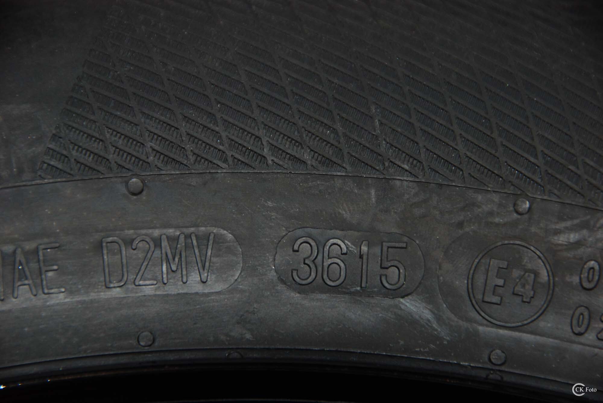

Continetal ContiWinterContact™ TS 850 (36/2015)
Zimske gume stavljene, rubna traka na čeličnoj felgi mi se baš sviđa, puno ljepše nego da sam brljavilo rub sa sprejem, tako da je na kraju sve ispalo prilično dobro. Posla je bilo podosta ali kad je rezultat vidljiv nakon svega, nije mi žao uloženog truda i vremena.
• Continetal ContiWinterContact™ TS 850 - (36/2015)
Edited by <TDI>

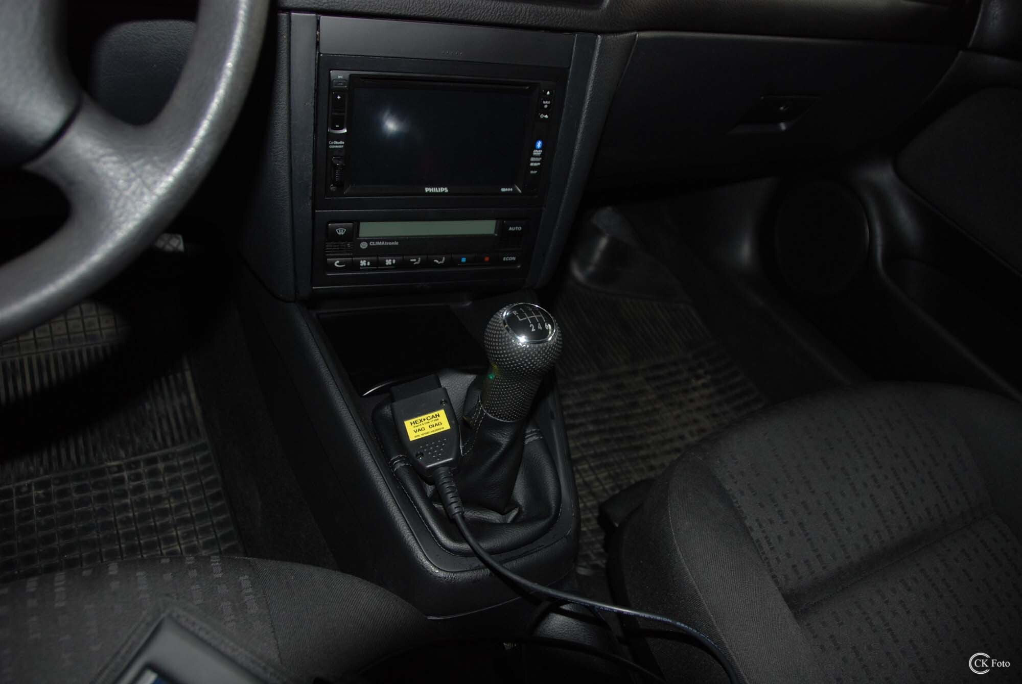

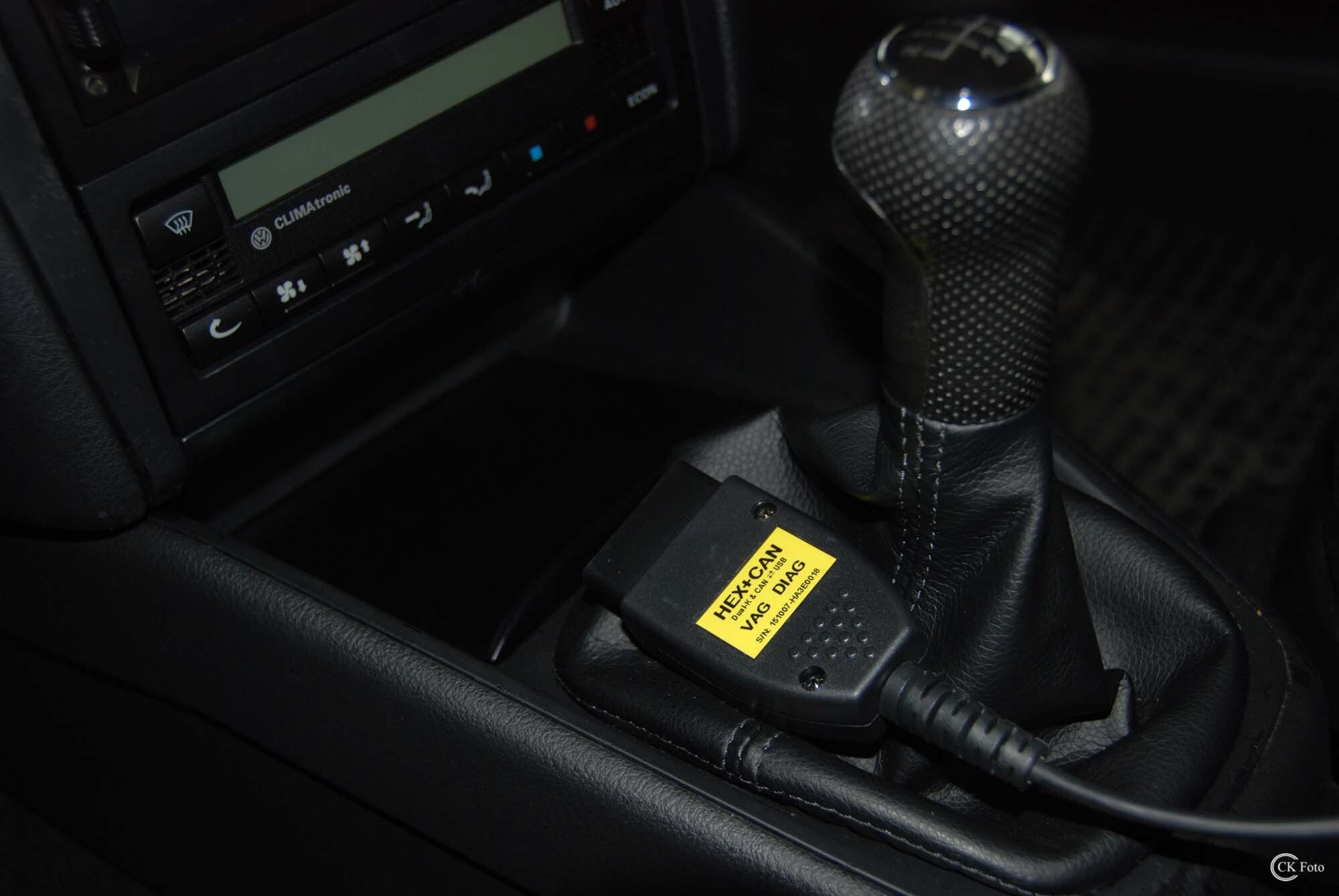

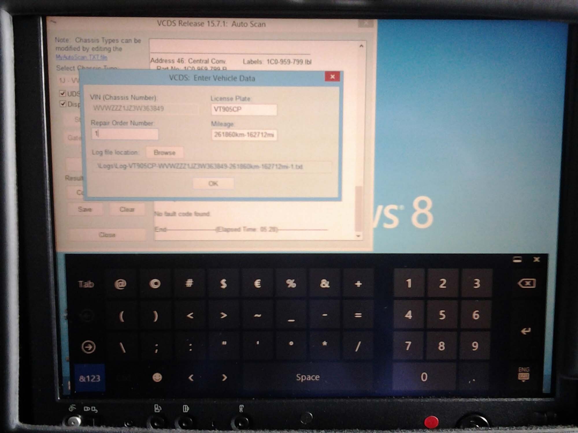

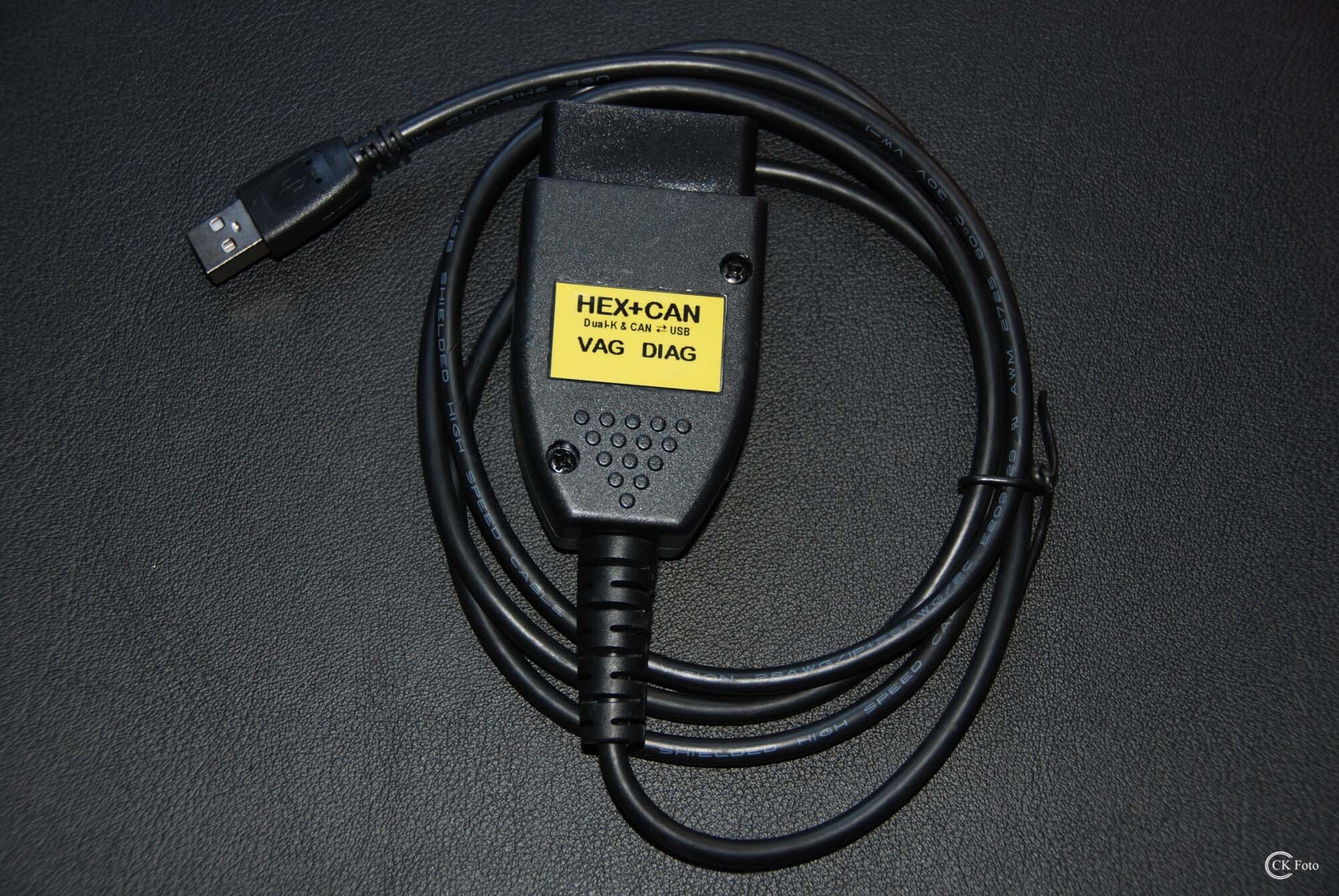

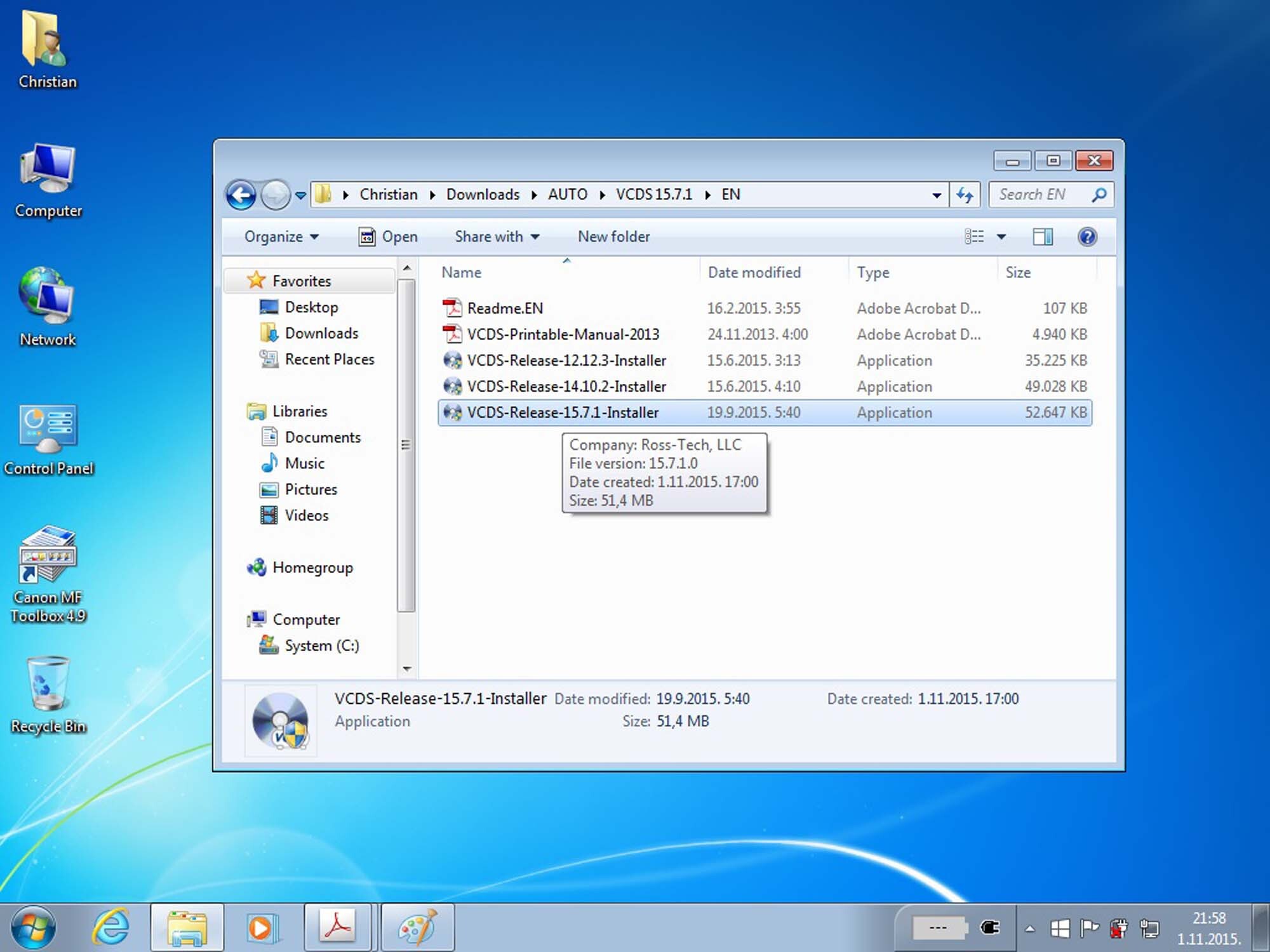

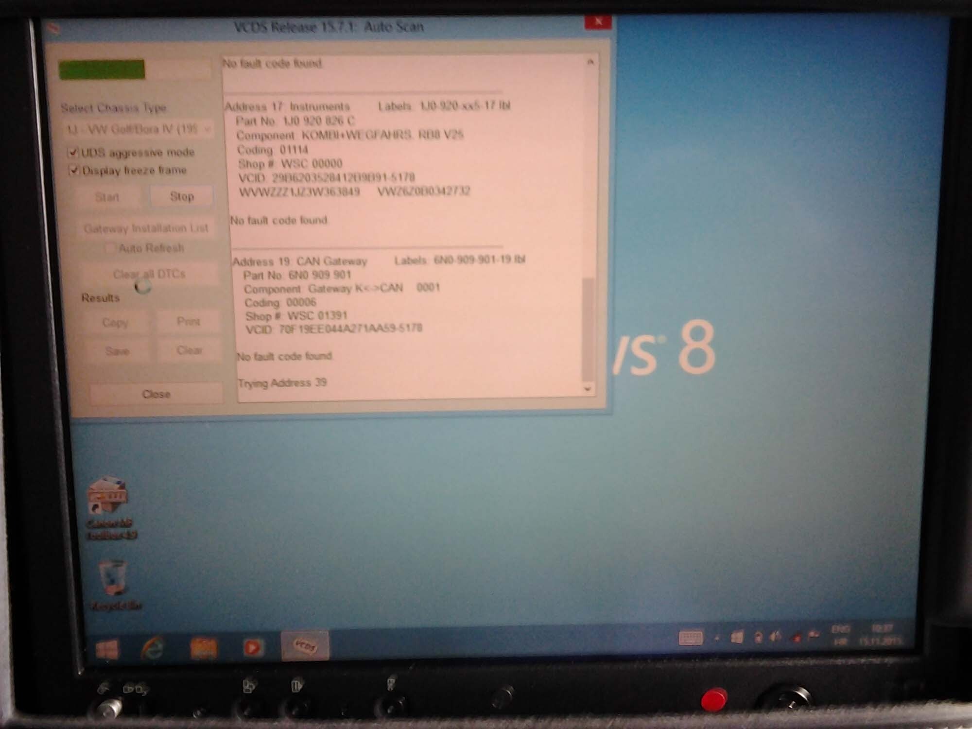

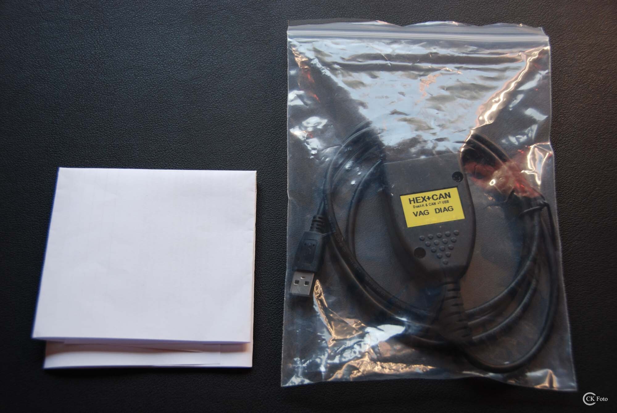

VCDS VAG DIAG v.15.7.1 - (HEX+CAN Dual-K & CAN USB kabel)
Nedavno nam je stigla pa da podijelim nešto materijala. Instalirao sam ju na dva računala sa Windows 7 i 8.1. Jedan je IBM X60s, a drugi je Lenovo X61T PC tablet sa digitalnom olovkom i MultiTouch ekranom, ujedno mi je taj nekako zgodniji za takve stvari jer se ekran može preklopiti i nositi u njegovoj torbi. Za sada sam napravio samo Auto Scan da isprobam da li i kako radi, a za neka druga isprobavanja biti će vremena. Hvala Marku i Petru na grupnoj i mojoj neplanskoj kupnji. Da nije bilo odluke da se uzme tko zna kada bih ga nabavio.
• Sklad66 (Bugarska)
- Kontakt: shop@sklad66.com
• VCDS HEX+CAN Dual-K & CAN USB kabel - (VAG DIAG)
- Cijena: (520 kn / 65€)
VCDS 15.7.1 (USB kabel)
Instalacija VCDS softvera na Win 7 i 8.1
Instalacija USB upravljačkih programa
Spajanje na OBD2 port
Auto Scan sa VCDS v.15.7.1
How to use the Auto-Scan function in VCDS
Edited by <TDI>

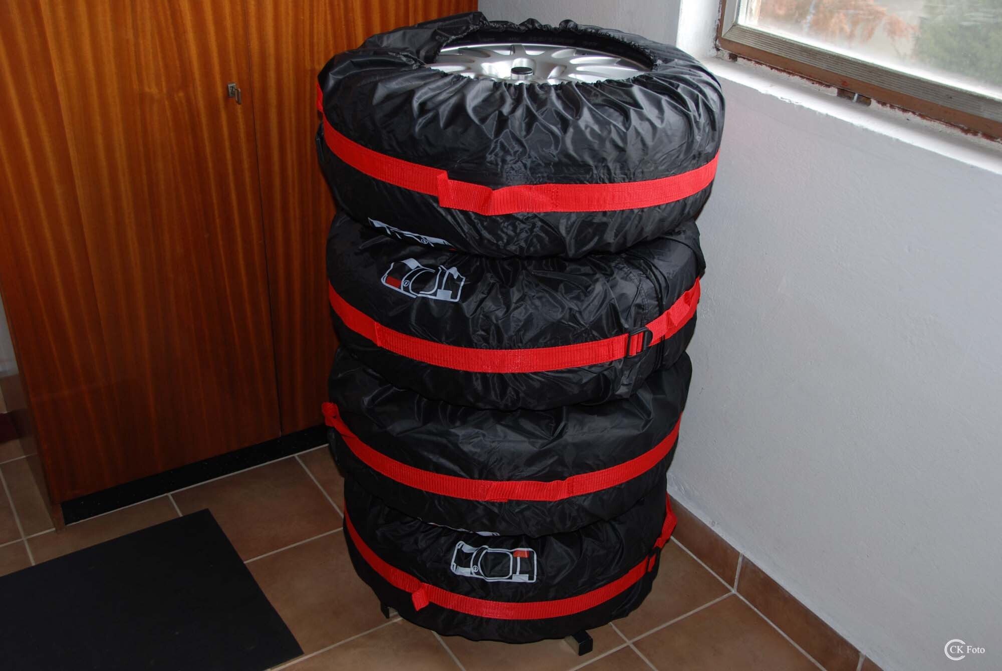

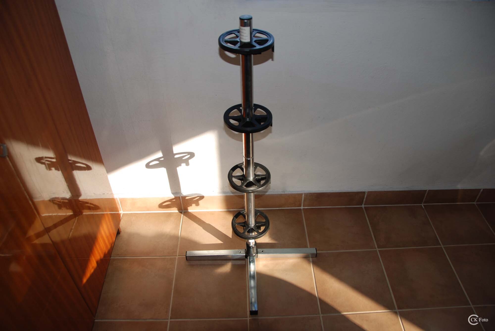

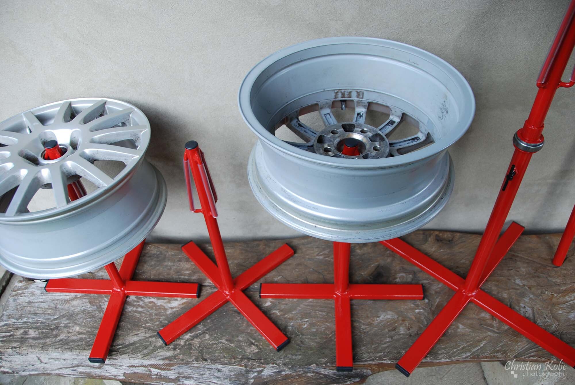

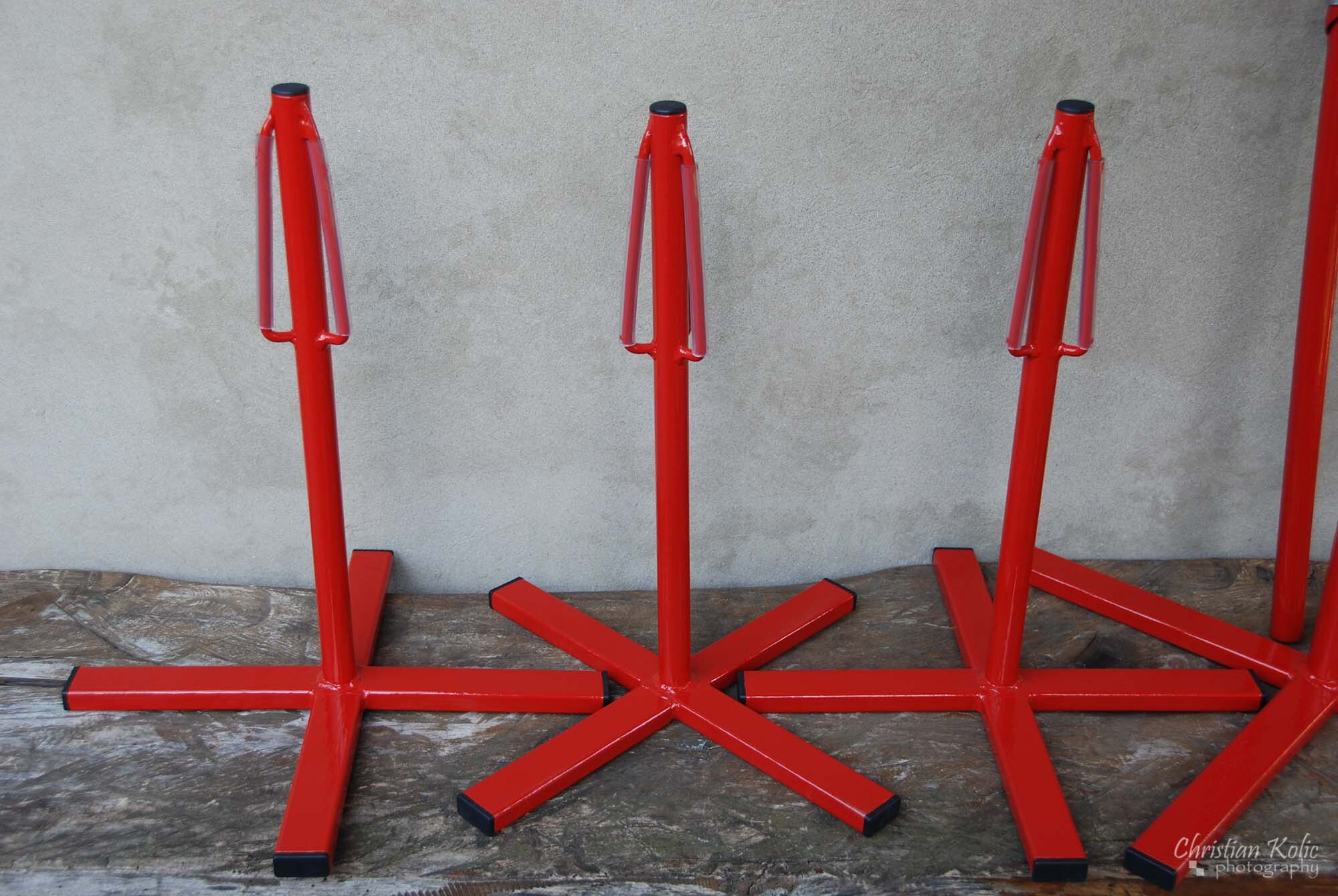

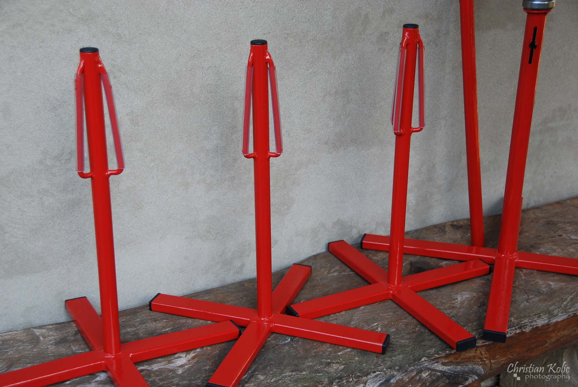

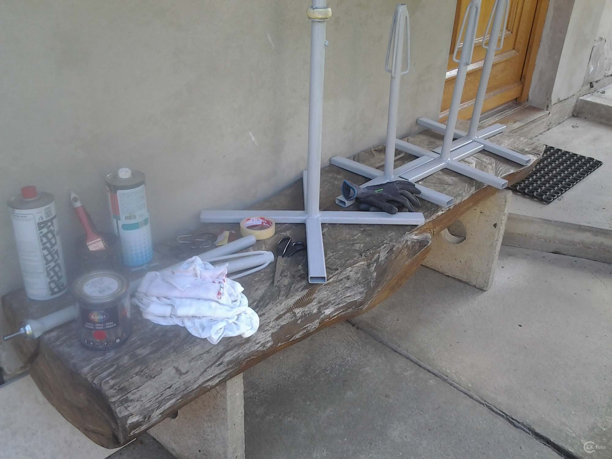

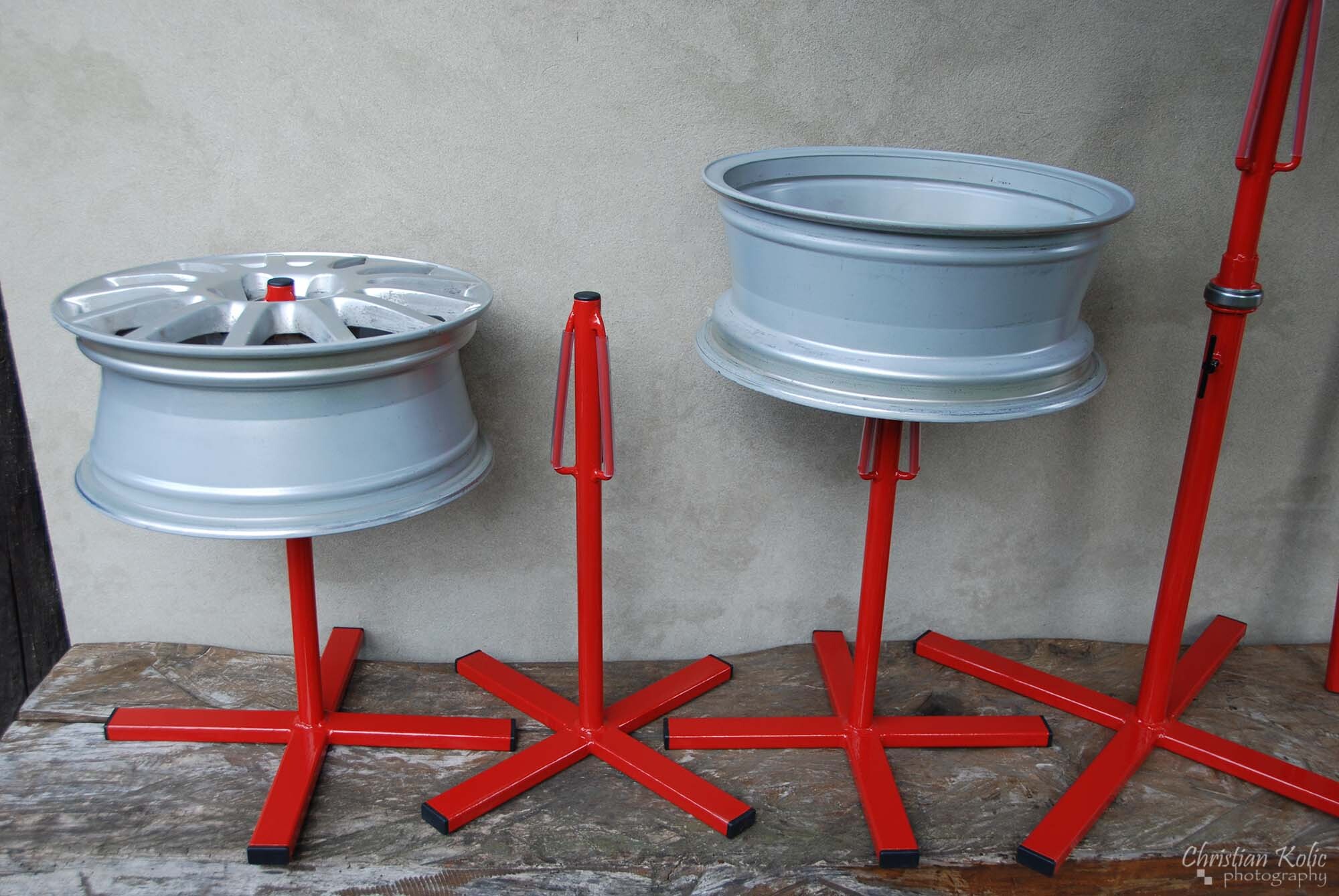

Stalak i torbe za felge i gume
Da mi felge i gume ne budu naslagane jedne na drugu u garaži kupio sam stalak i torbe koje su u setu, pa nakon pranja sve posložio da bude kako treba i spremno za slijedeću sezonu.
• Stalak za felge i gume
Felge složene na stalak
Edited by <TDI>

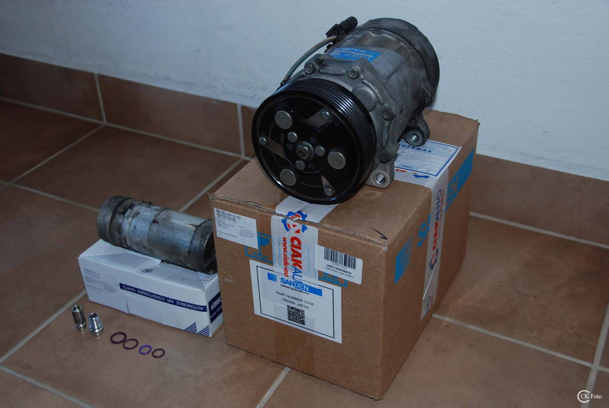

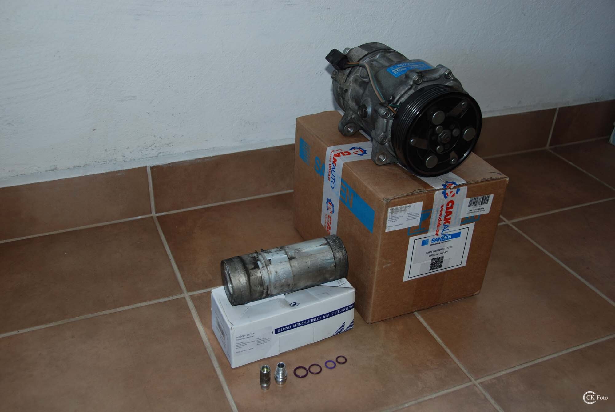

ZAMJENA KOMPRESORA KLIME SANDEN SD7V16 (1J0 820 803K)
Odlučio sam se za novo i odradio sve u ovlaštenom Štasni servisu. Nisam htio riskirat sa kupovinom rabljenog da mi se ne dogodi peh, pa da ponovno plaćam demontažu, montažu, pražnjenje i punjenje plina što baš nije jeftino, a ovako imam godinu dana garanciju na novi SANDEN (1278E-SAN) kompresor, što nije loše. Kvar zbog čega se kompresor mijenja, otišla magnetna spojka zajedno sa ležajevima, što na kraju čini popravak u vlastitim aranžmanu neisplativ, stoga ide novi. Stari Sanden SD7V16 OEM kompresor sam dobio natrag jer nije išlo pod zamjenu, pa ako bude volje možda ga se da sredit, barem ležajeve zamijenit, a dolje sam stavio jedan interesantan YouTube video koji objašnjava kako se skidaju. Usput promijenio ulje i uljni filtar, a zračni na motoru odradio sam i to je to za sada. Što se servisa tiče zadovoljan sam kako je susjed napravio ugradnju i savjetnik odradio nabavke dijelova, tako da mogu samo pohvaliti kako je sve prošlo. Stavio sam račun od popravka ako nekome zatrebaju kataloški brojevi, a ima ih podosta.
Kataloški broj
OEM SANDEN SD7V16 kompresor - (1J0 820 803K)
• 90.20050 SANDEN (1278E-SAN) kompresor - (zamjenski)
- Proizvođač: FrigAIR, Italija
- VW GOLF IV (97)
- Frigair P/n: 920.20050
- MP cijena: 2396,23 kn / 317,00€
• Sušilo WAECO
• OEM ventili i gumice
• Zamjena kompresora SANDEN 1278E-SAN
• Zamjena ulja i uljnog filtera
• Zračni filter MANN C37 153
VWCC forum - tema
Zamjenski kompresor klime za Golf 4

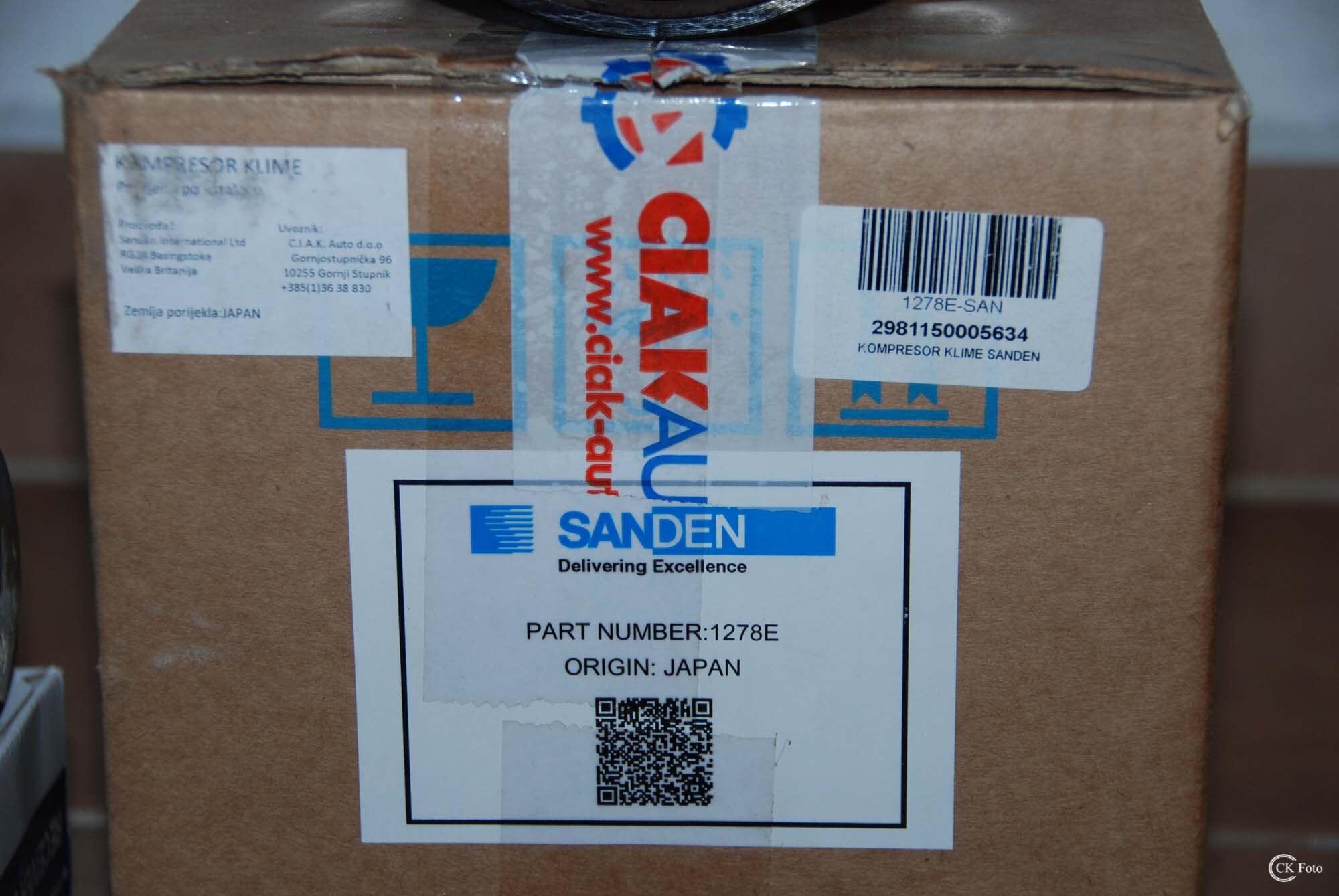

• CIAKAuto Klima
• SANDEN
• SANDEN Sticker - (provjera originala)

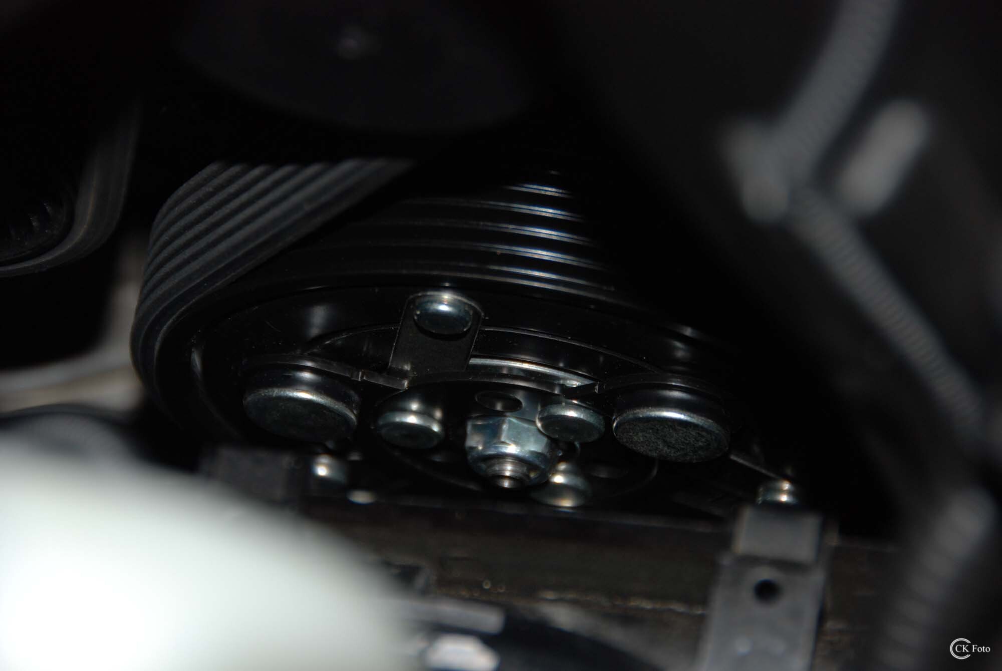

Opis kvara:
Otišla magnetna spojka i ležajevi na kompresoru klime.
Štasni ponuda
Račun od servisa i kataloški brojevi dijelova
SANDEN fotke sa interneta
Naručeni dijelovi u servisu
Kompresor SANDEN 1278E-SAN na motoru
Stari SANDEN SD7V16 kompresor i dijelovi
Zamjena filtera zraka motora MANN C37 153
Замена подшипника в компрессоре SANDEN
Edited by <TDI>

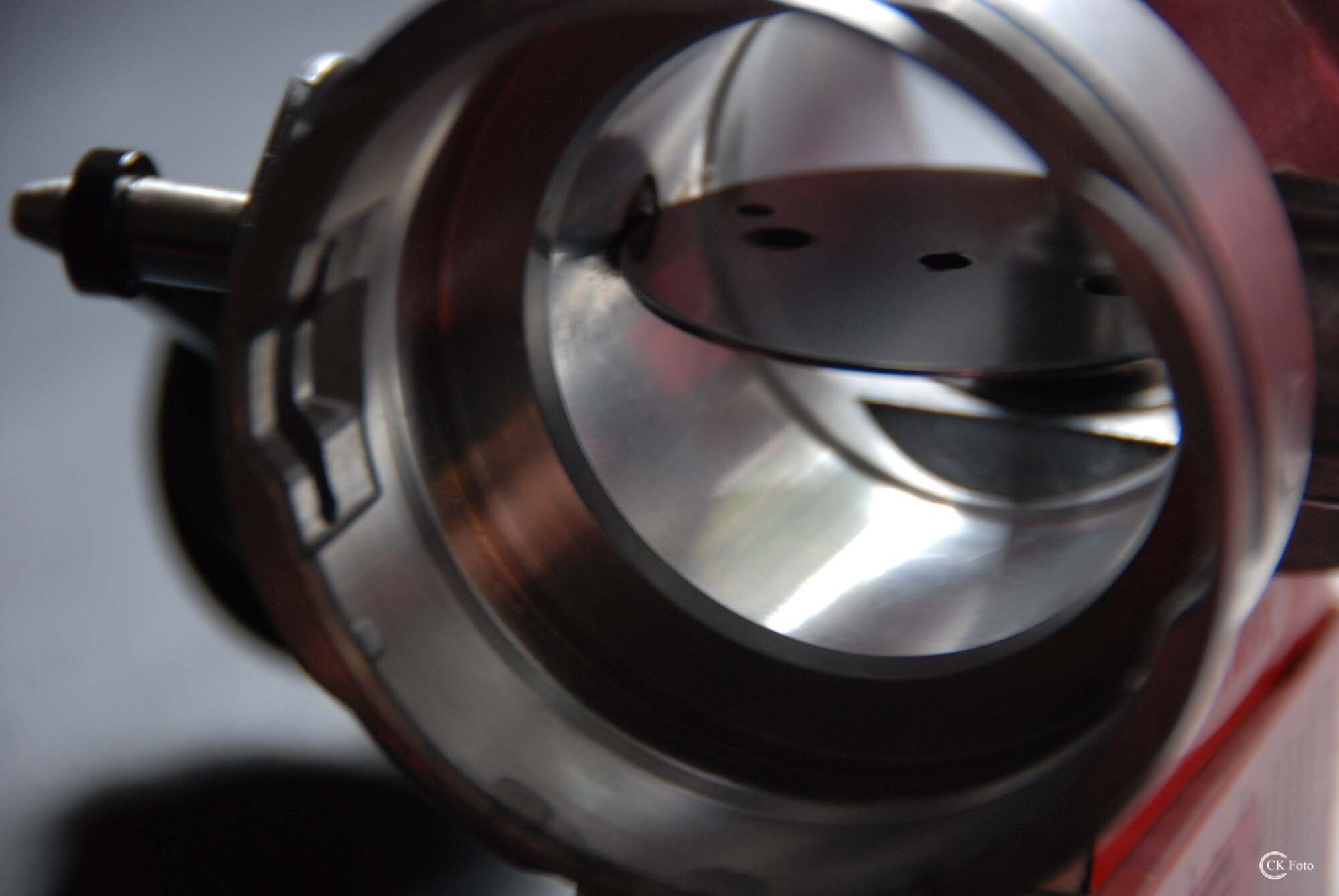

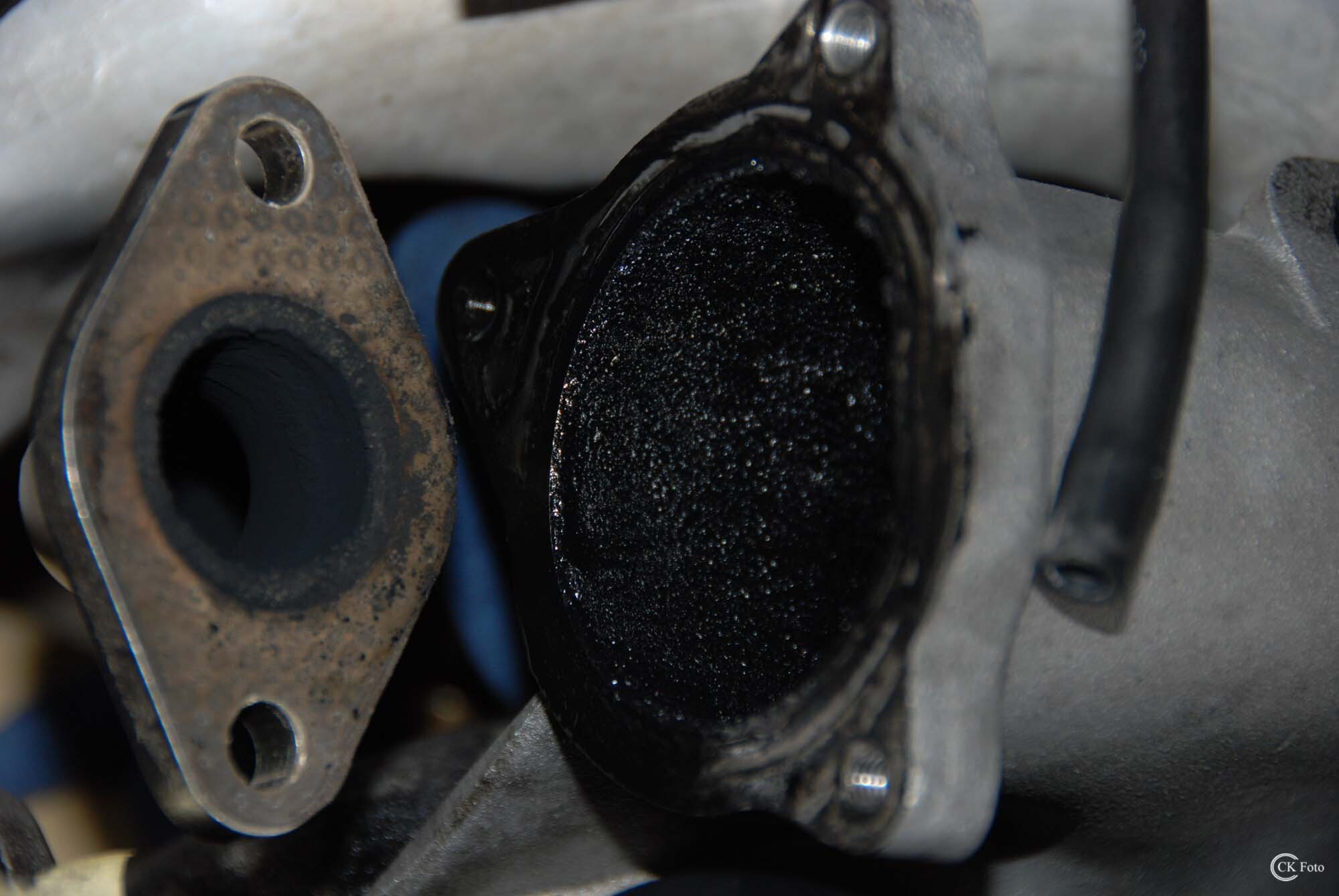

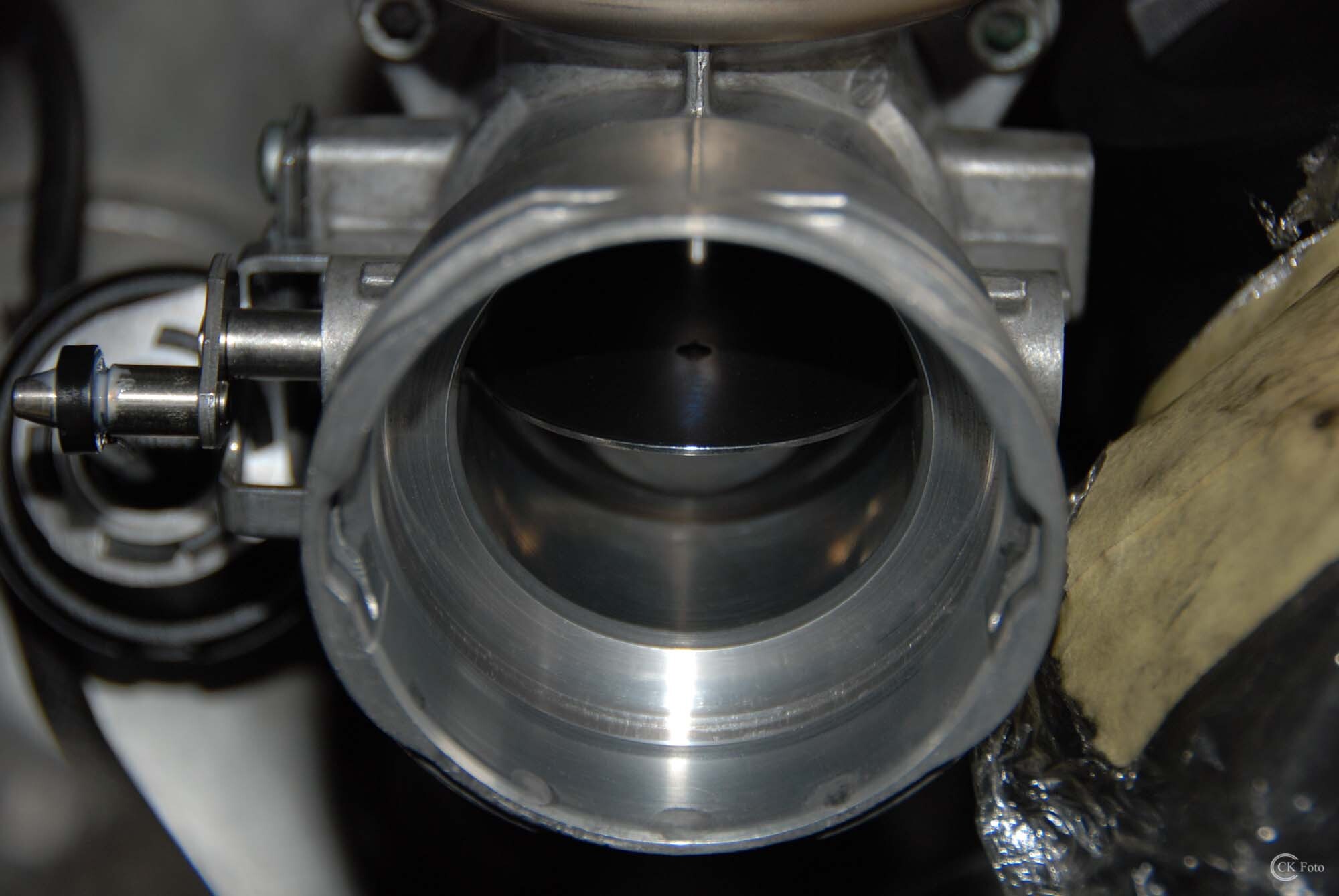

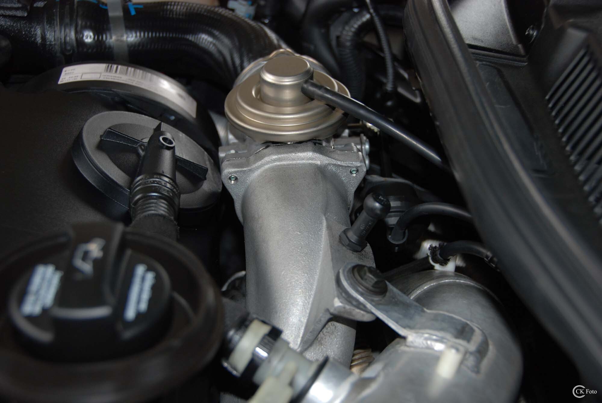

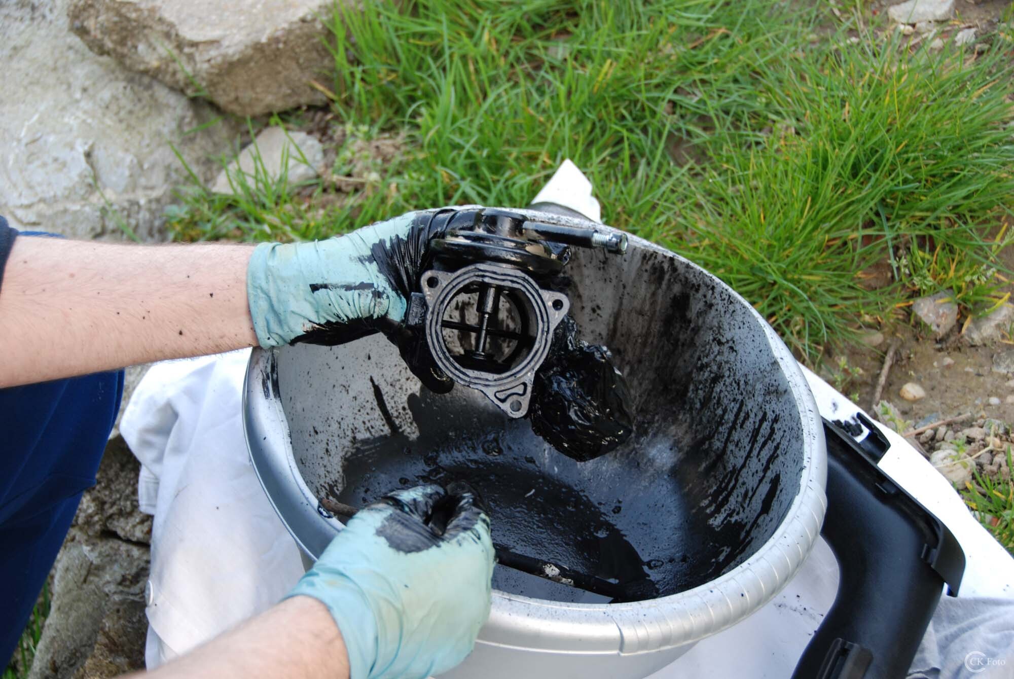

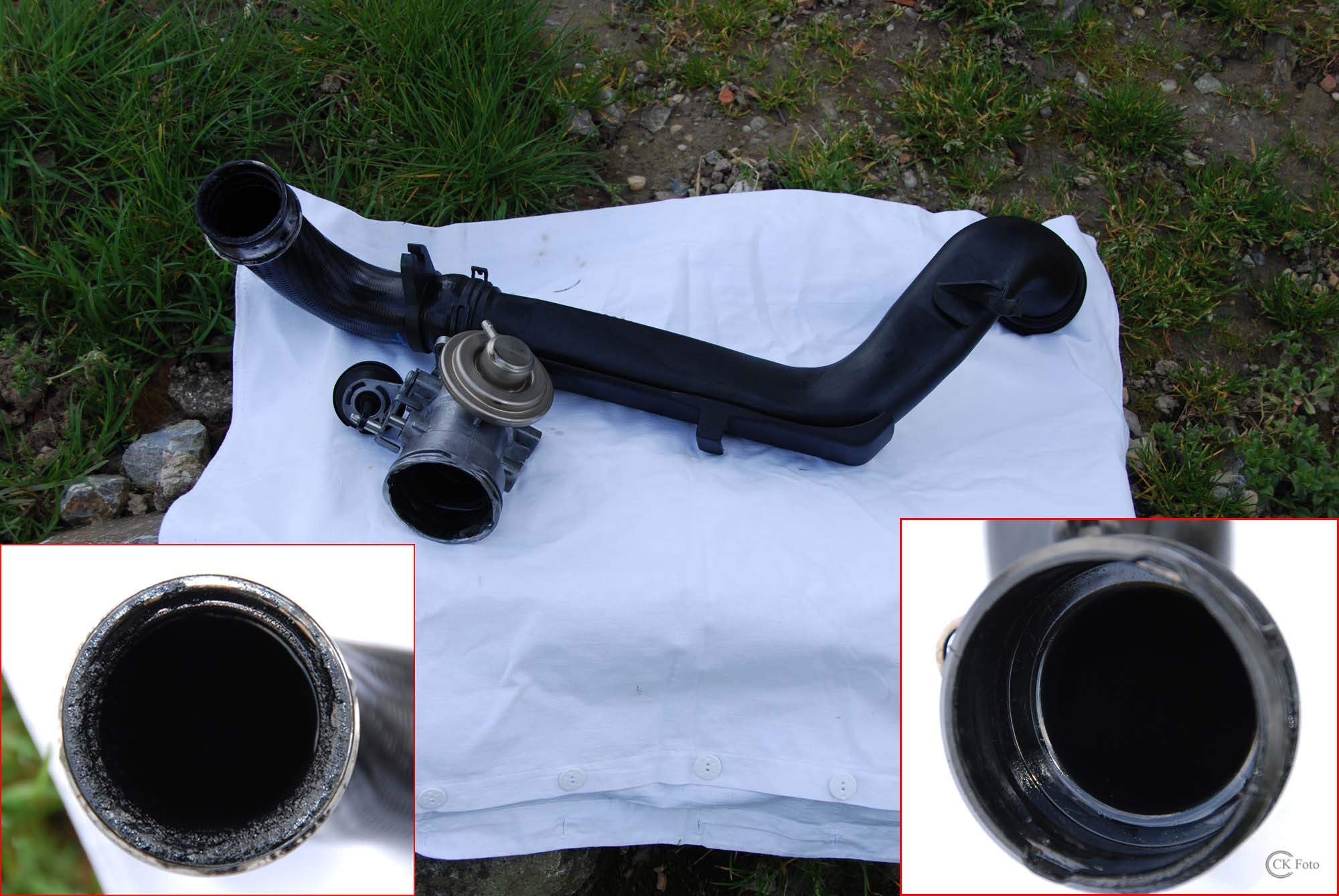

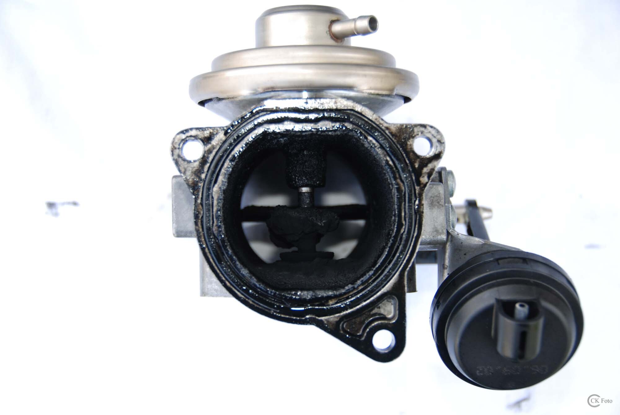

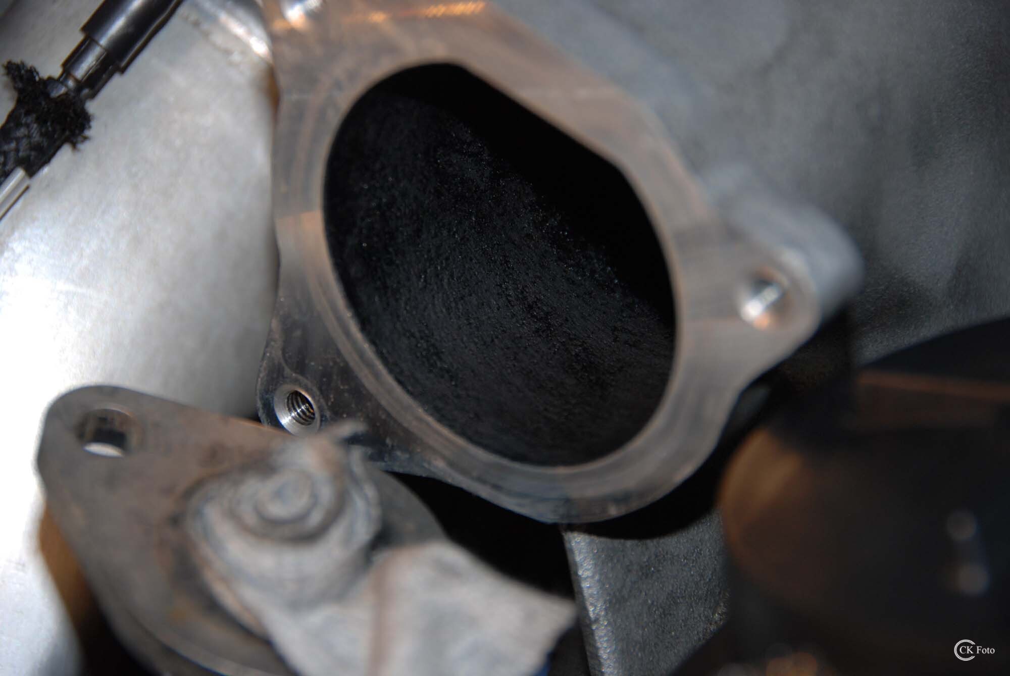

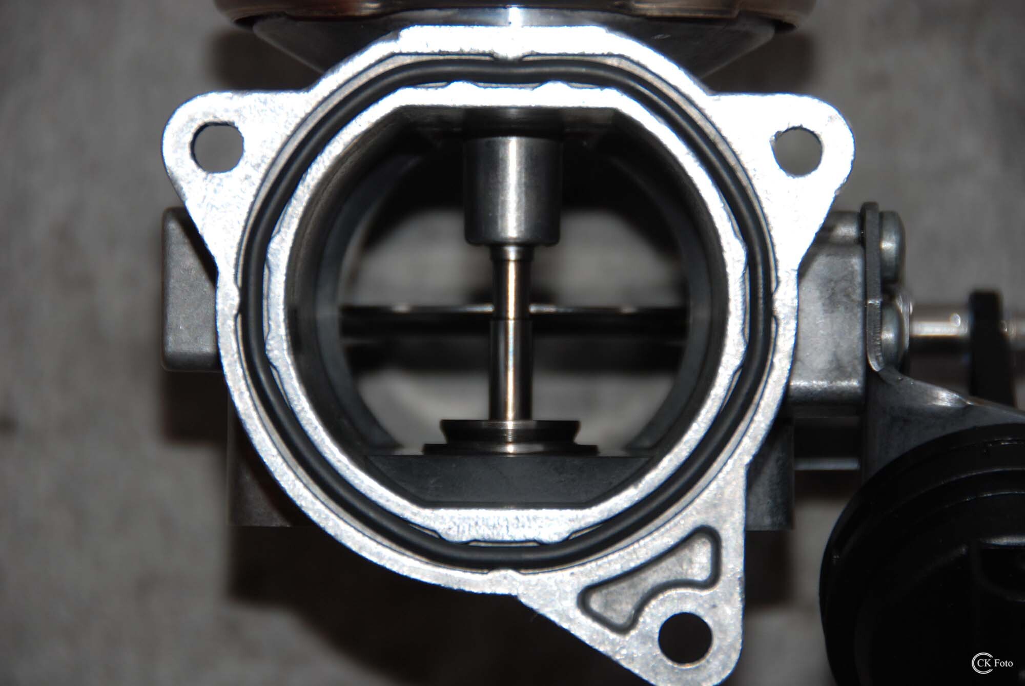

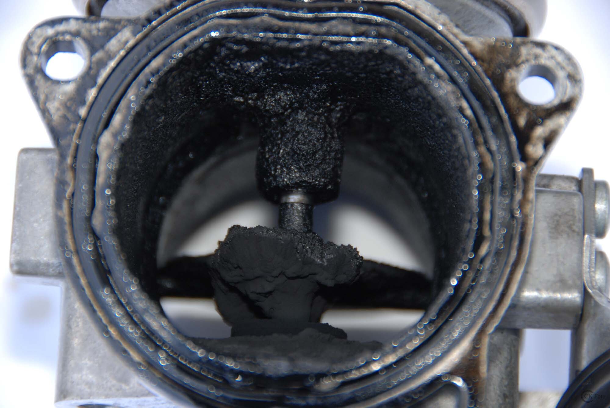

AGR/EGR VENTIL WAHLER ČIŠĆENJE I BRTVLJENJE (038 129 637L)
Nakon što sam motor prošle i početkom ove godine kompletno prebrisao uočio sam da slini na spoju EGR ventila gdje se nalazi gumeno O brtvo (N90927302), pa sam se odlučio za skidanje, čišćenje i stavljanje novog. Nakon skidanja uslijedilo je višesatno pranje EGR ventila u Ivasol CS ali sam prije toga zaštitio sa PVC folijom membranu i dva izlaza na ventilu. Koristio sam komadić hrastovog drveta koji ne ostavlja tragove na aluminiju kao šaber i nakon toga polirao ulaz sa Purol pastom dok usisnu granu nisam dirao, bila je prohodna tako da sam ju samo krpom iznutra obrisao. Za skidanje EGR ventila potrebno su dva imbus ključa od 5mm i 6mm veličine. Dolje sam stavio YouTube video kako se EGR ventil skida i kako se vrši adaptacija preko VCDS-a nakon čišćenja koja nije nužna. U ovlaštenom demontaža, čišćenje i montaža košta cca. 400 kn / 53€ plus brtve.
Značenje kratica
AGR-Ventil - Abgasrückführungsventil
EGR-Valve - Exhaust Gas Recirculation
• AGR/EGR ventil Wahler..........(038 129 637L)
• O-prsten N90927302.......................29,17 kn
• Brtva 069131547D............................33,08 kn
UKUPNO:..............................62,25 kn / 8,25€
- Datum: 01.04.2016
- Stanje km: 262.765
ALAT:
- Imbus 5mm i 6mm
• VCDS adaptacija
01-Engine / Login-11 / Enter Code 12233
Adaptation-10 / Channel 03 Read /
- Stored value 32768
- New value 33768 / Test / Save
UPUTE
• Exhaust Gas Recirculation (EGR) system, overview
Shema
ETKA
Stanje km na satu
Prije skidanja
Brtve
Nakon skidanja
AGR/EGR ventil i cijev nakon skidanja
Ekstremi sa interneta
Prvo pranje
Drugo pranje
Nakon čišćenja i poliranja
Montaža AGR/EGR ventila
How to Remove a VW 1.9 TDI EGR Valve
VCDS Adaptation
VW A4: ALH TDI EGR Removal for cleaning
https://www.youtube.com/watch?v=j5ON7Lr4fqM
VW Golf 4 1.9TDI EGR adaptation to minimum
Edited by <TDI>

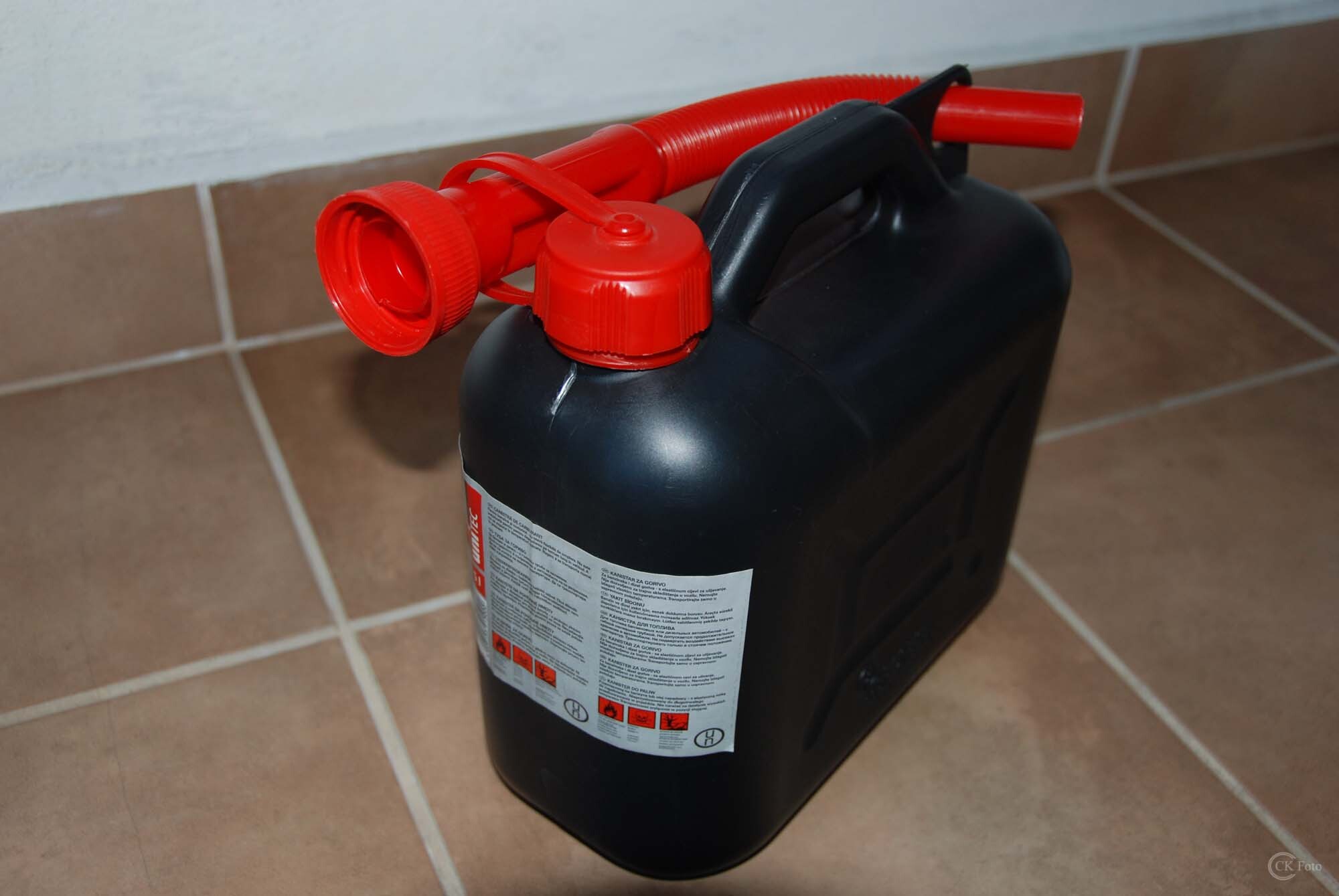

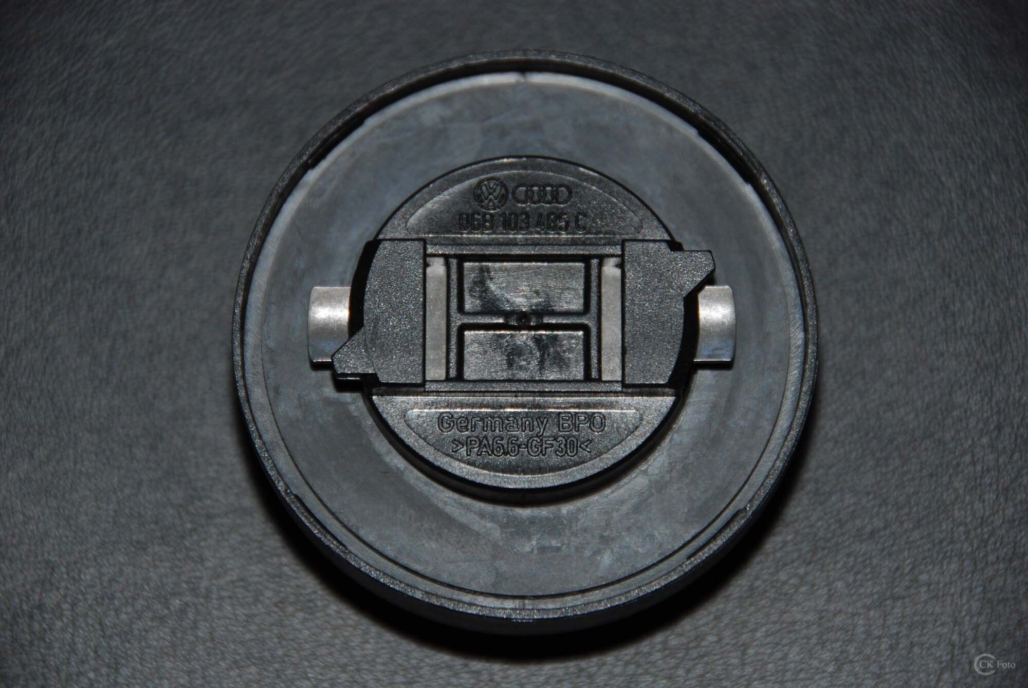

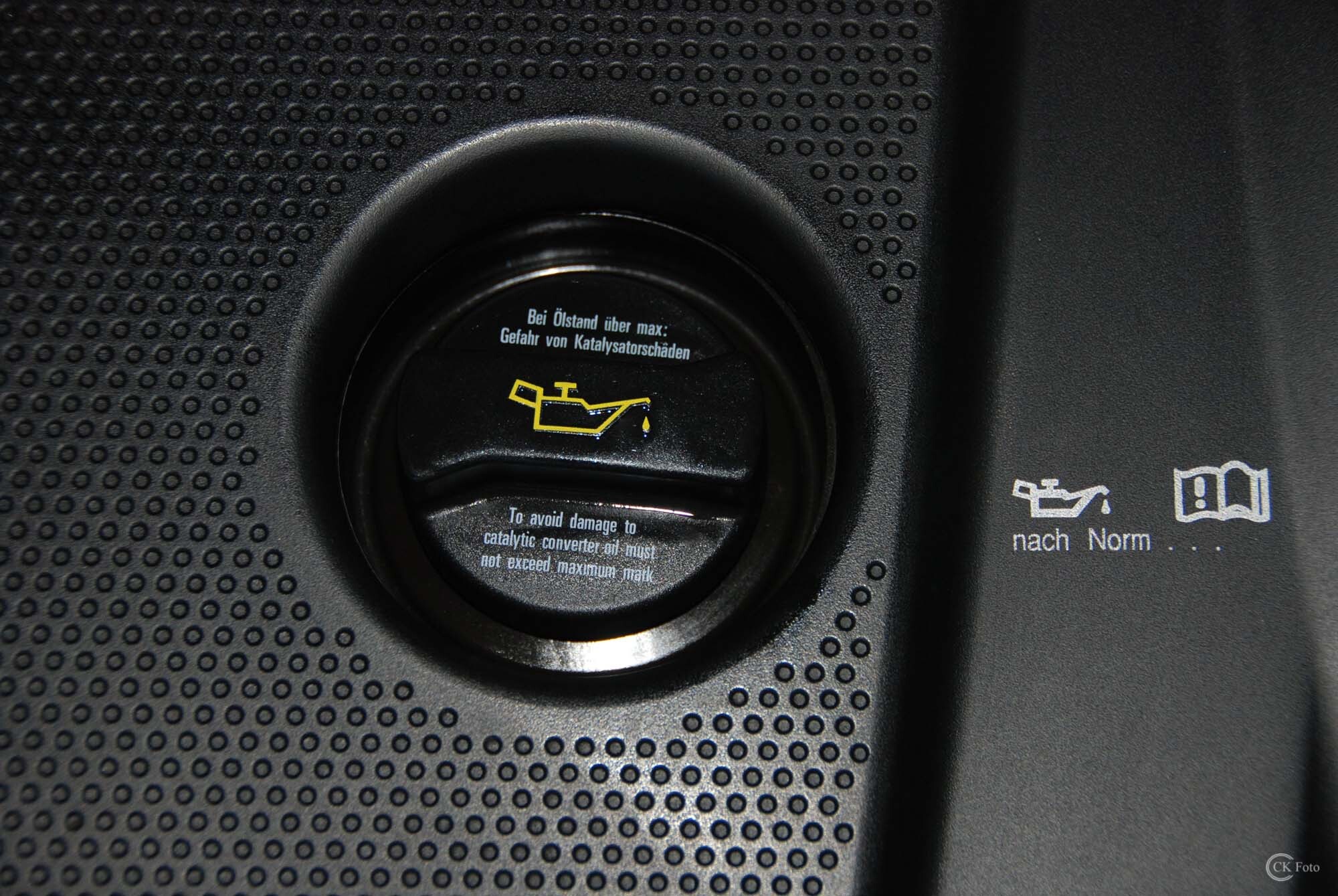

ČEP ULJA MOTORA I AUTO KOZMETIKA
Nekoliko sitnica koje sam prikupio za auto, Sonax spužve koje ću prvom prilikom zamijeniti za vunene rukavice, krpe od mikrofibre za lak i stakla, novi kanister goriva ako slučajno zatreba, kutija za alat, sjenila koje mislim isprobati i stavio novu VW naljepnicu jer je stara bila izlizana dok je drugi ključ potpuno nov i nekorišten. Stavio i neklizajuću podlogu u prtljažnik, naišao na njega i činilo mi se kao dobra ideja jer onaj VW umetak (1J0 061 160) je dosta osjetljiv. Oprao sam zatvarač na haubi i skinuo svu mast koju sam stavio i umjesto nje nanio silikonsko ulje W5 iz Lidla koje mi se puno bolje pokazalo, usput uzeo novi čep ulja (06B103485C) jer je stari bio napuknut.
• Čep ulja motora - (06B103485B) / (06B103485C).....93,95 kn / 12,47€
• Kanister 5L za gorivo
• Kutije za alat i pribor
• SONAX spužve za pranje
• SONAX šampon za pranje
• SONAX krpa zelena za stakla
• Sjenilo za stražnje prozore
• Antirutschmatte (120x100cm)
• Krpe od mikrofibre 40x40cm (antracit)

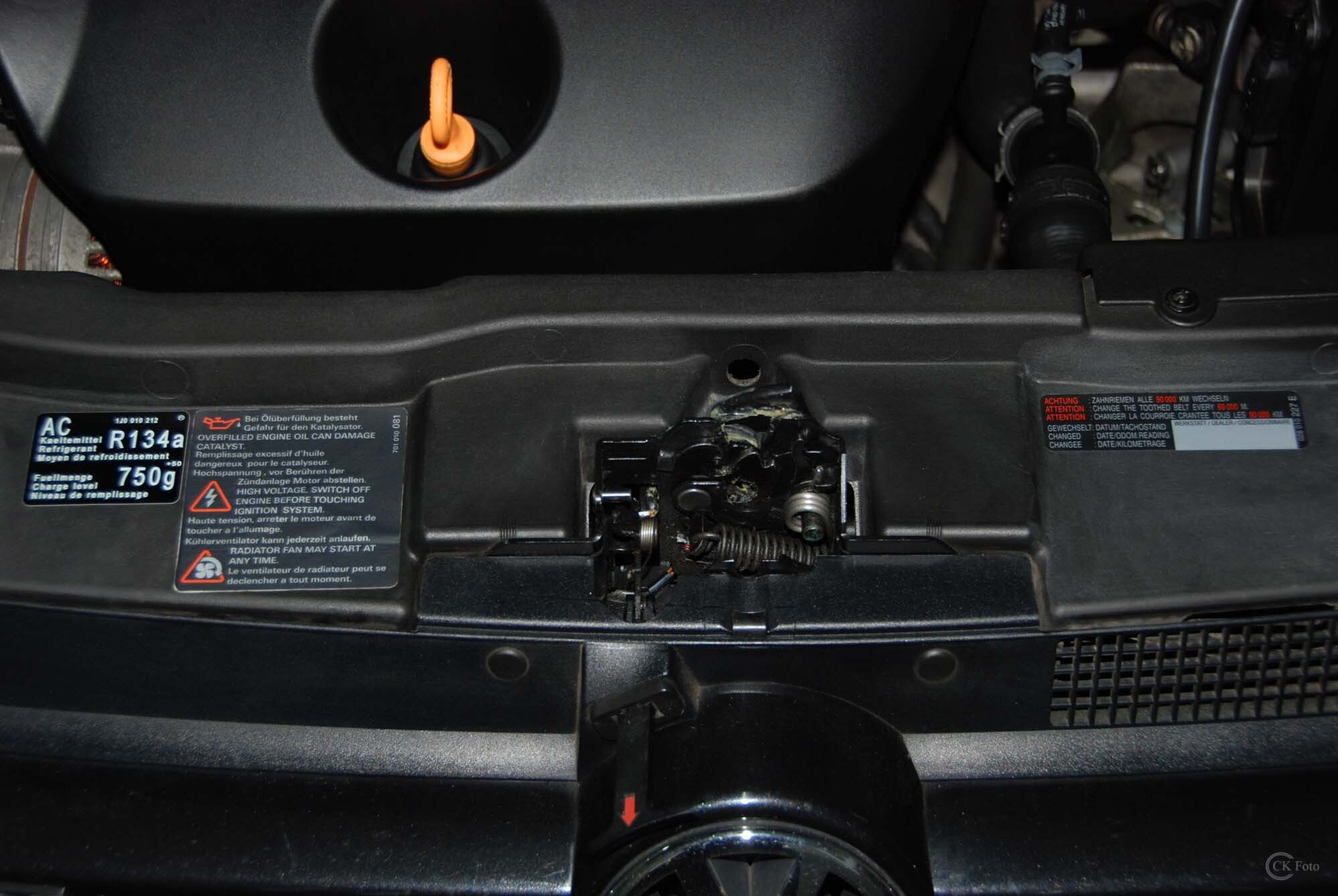

Čišćenje zatvarača haube
Novi čep (06B103485C)
Edited by <TDI>

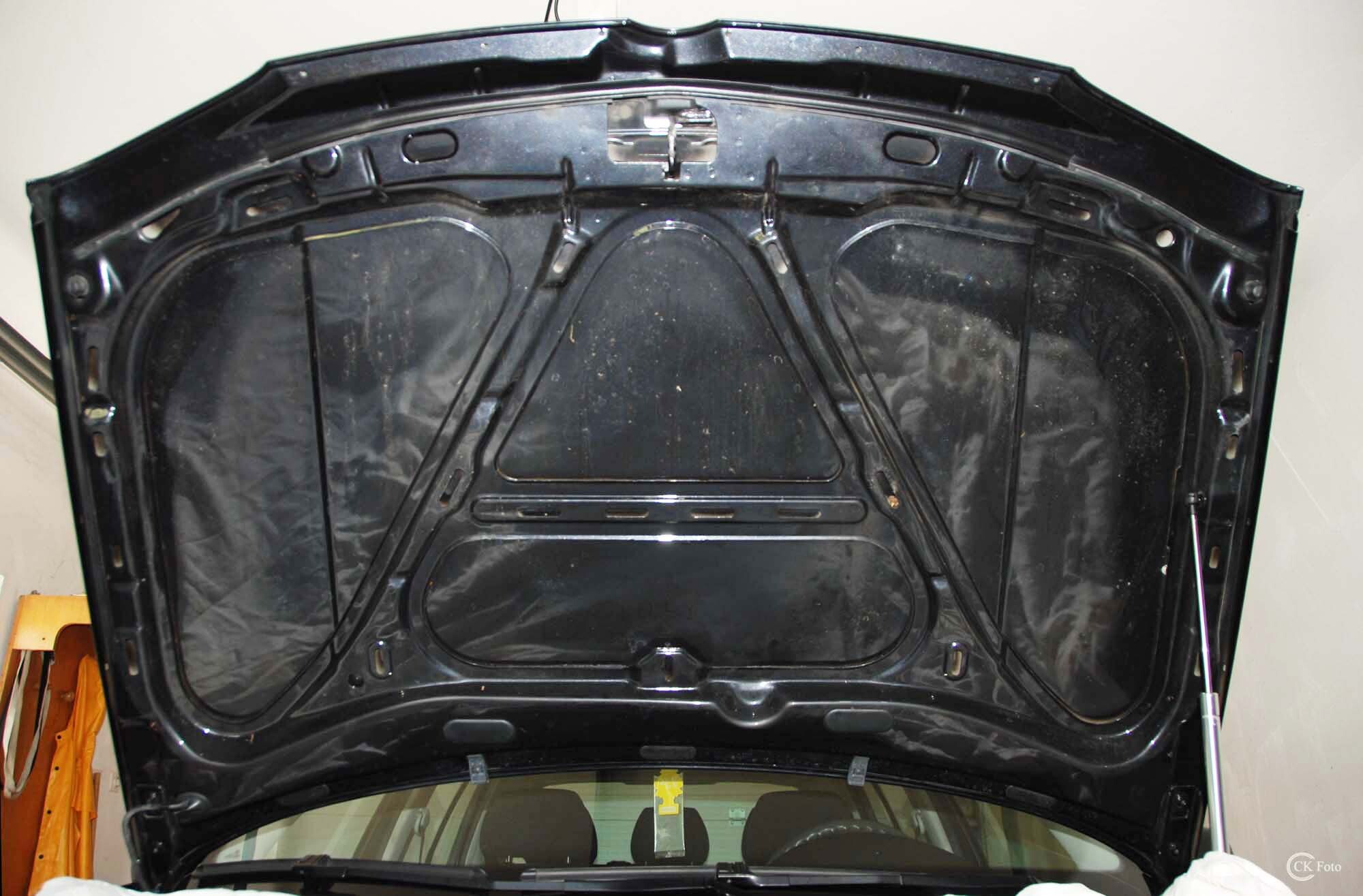

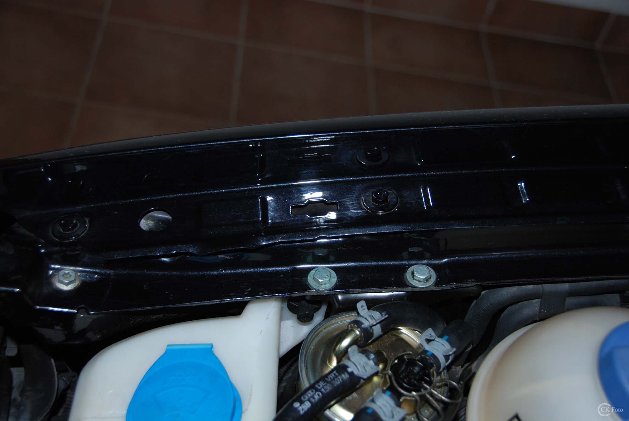

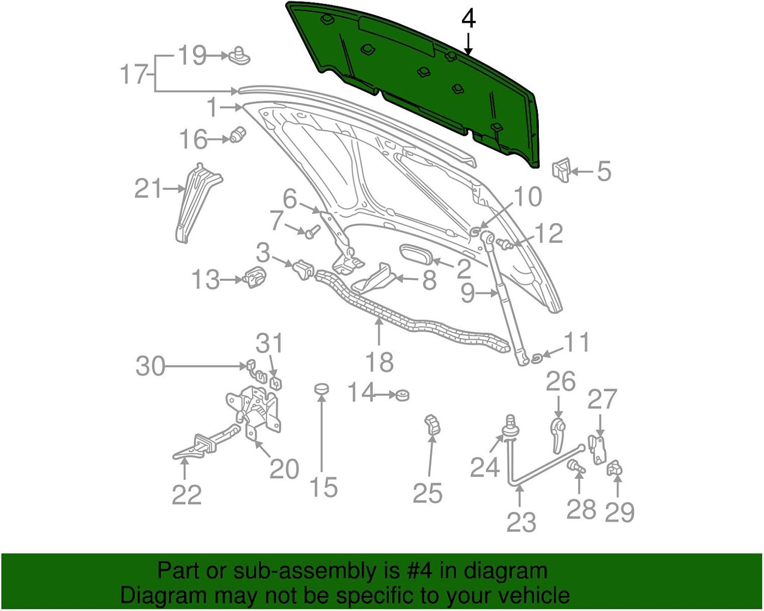

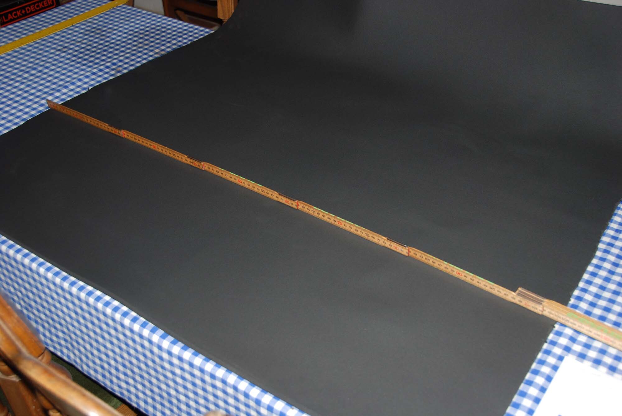

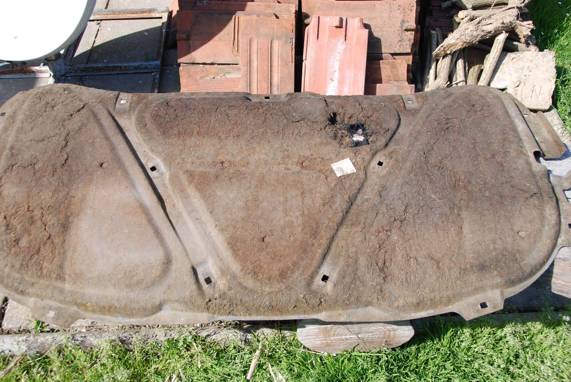

IZOLACIJA HAUBE MOTORA - PRIGUŠNICA (1J0 863 835G)
Htio sam ju odavno riješiti ali nikako da se poklopi vrijeme i financije. Stara se sa unutarnje strane potpuno raspala, a tu rupu koje je nastala tko zna kako nisam mogao sanirati. Pokušao sam sa crnom tkaninom i koncem ali nema više čvrstoću u cjelini, pa se objesila. Razmišljao sam o plastičnoj mrežici pa ju kompletno zalijepiti ljepilom sa još jednom krpom preko te mrežice da ne struže po haubi ali odustao od kemijanja. Nekada se nešto jednostavno ne isplati popravljati i mora se zamijeniti. Nova je toliko napeta i ide uz obrise haube da je milina za vidjet. Moja OEM se vodila pod kataloškim brojem 'F', dok je nova pod oznakom G.
• Prigušnica za poklopac motora (1J0 863 835G).....535,17 kn / 99,96€
Shema
Račun
Stara izolacija
Skidanje
Paket
Oprana unutarnja strana haube
Stavljanje nove izolacije
Edited by <TDI>

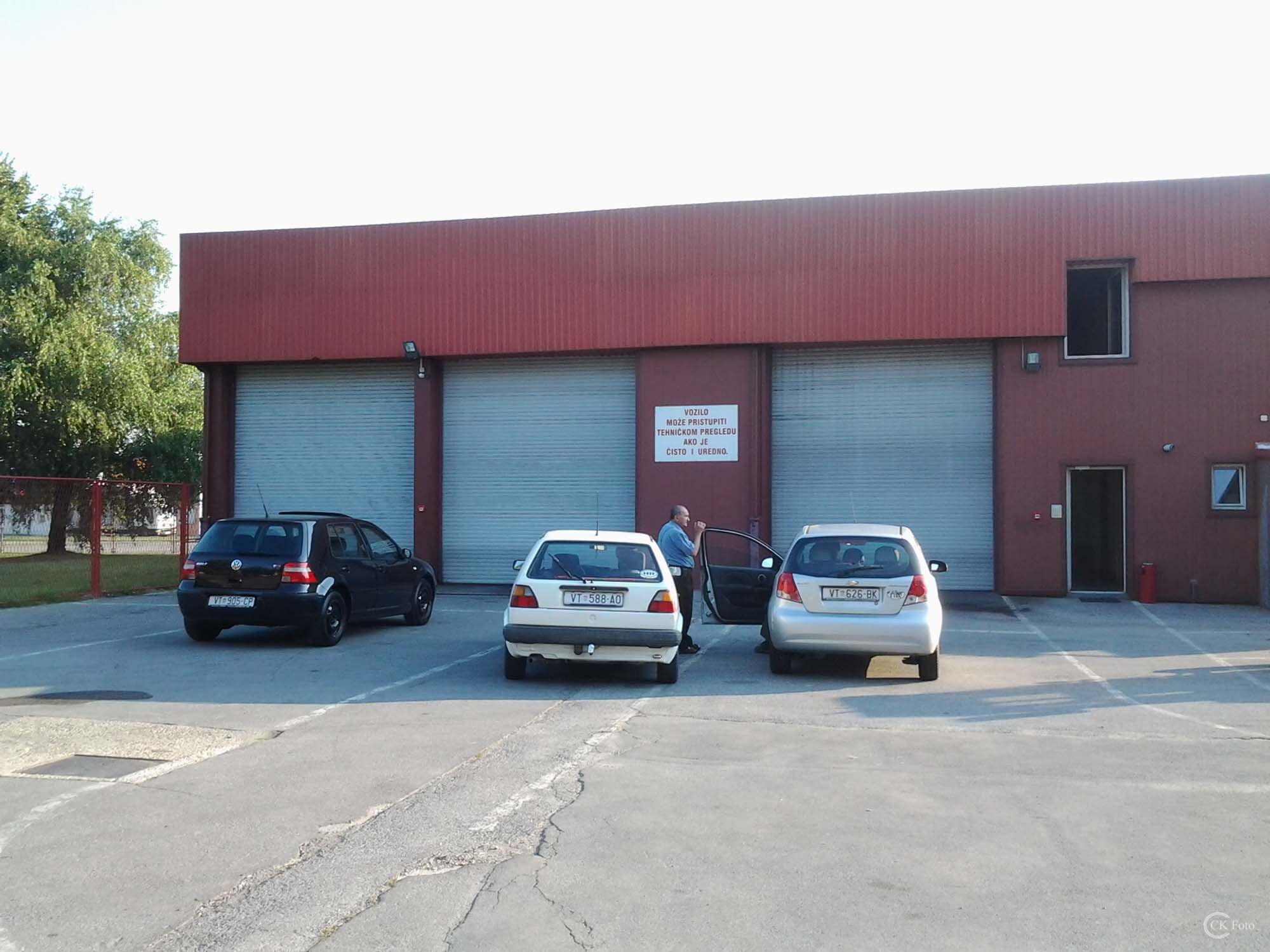

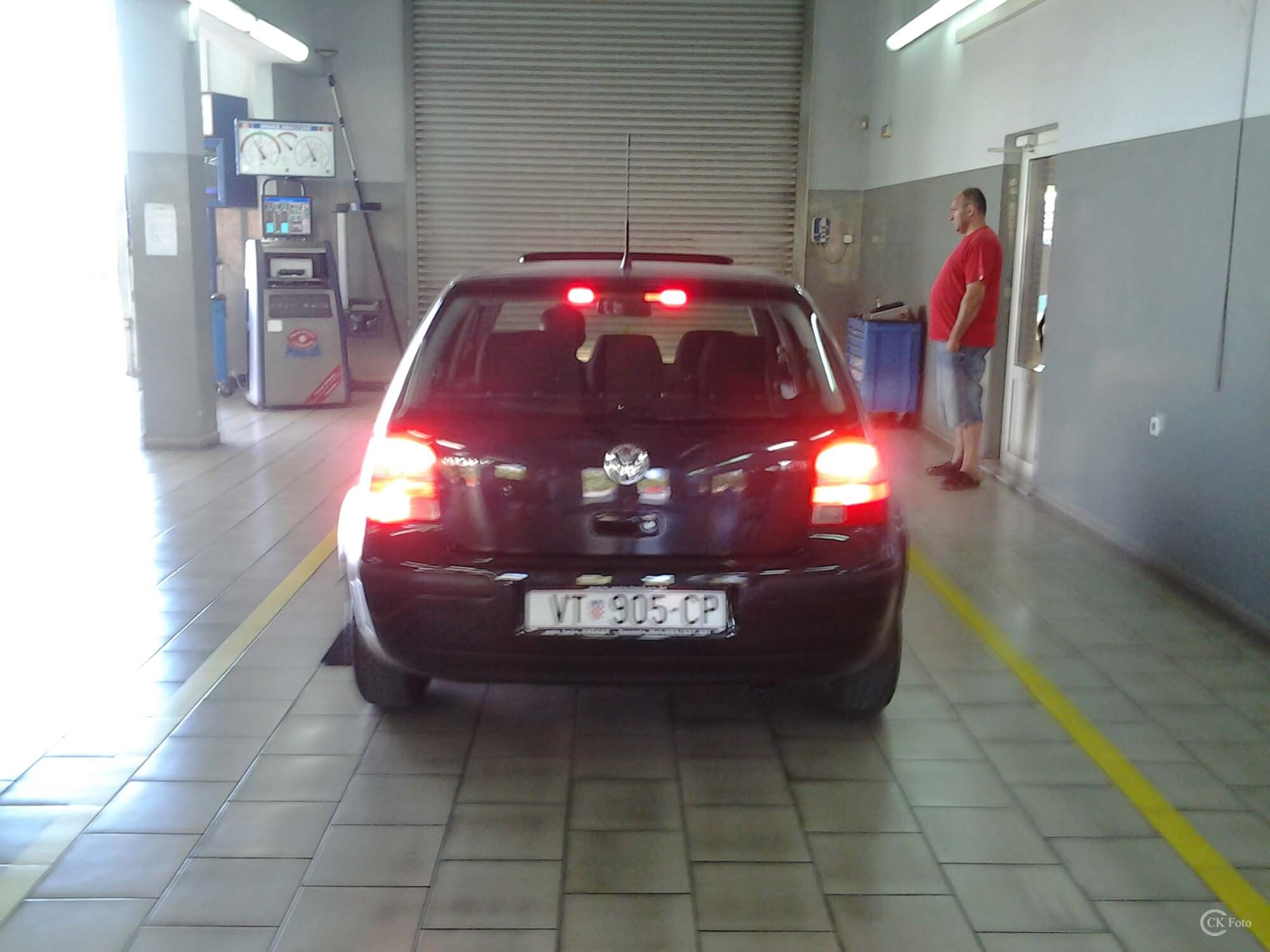

TEHNIČKI PREGLED VOZILA (07/2016)
Odradio jutros tehnički, malo ga je razradio i ispuhao na EKO testu. Neki ga turiraju da dobiju bolji rezultat, neki opet samo laganini stisnu i zapišu, svatko ima neku svoju tehniku. Ne volim baš da ga ovako stišće ali što ćeš. Ponekad sam ga prije pregleda znao ispuhat u vožnji, ovaj puta nisam. Ujedno nakon provjere signalizacije uočio da mi treće stražnje stop svijetlo ne radi u komadu, pa eto posla, a savjet dobro došao oko skidanja, možda koji YT uradak da se malo bolje upoznam.
• LED traka (nova)......................(1J6 945 131C) 440,11 kn / 58,35€
• Treće stražnje stop svijetlo......(1J6 945 097C)
VWCC forum - tema
Treće stražnje stop svijetlo Golf 4
VW Golf 4 TDI (2003) 96kW - EKO test (07/2016)
Edited by <TDI>

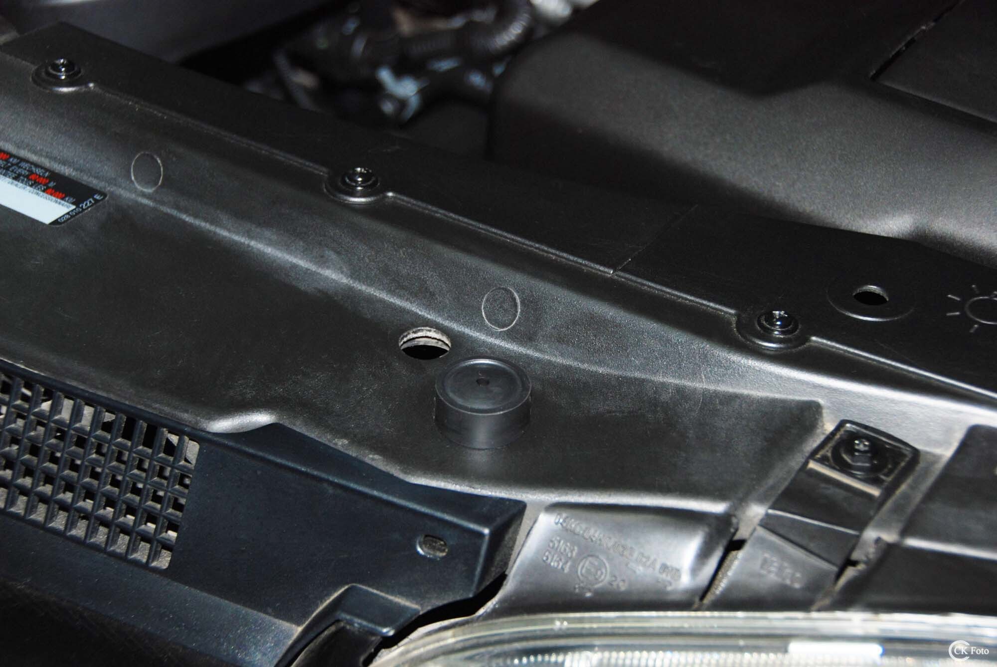

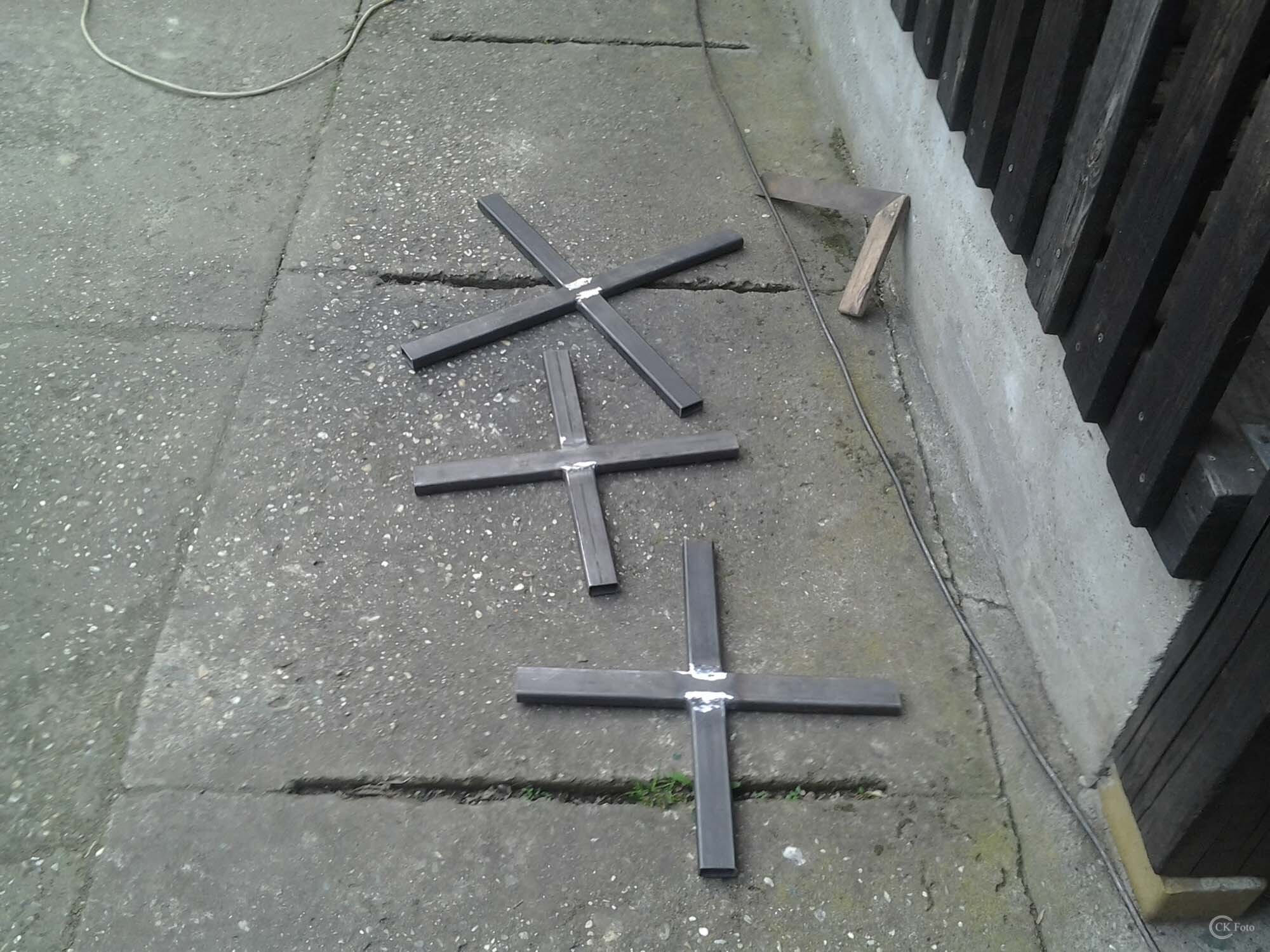

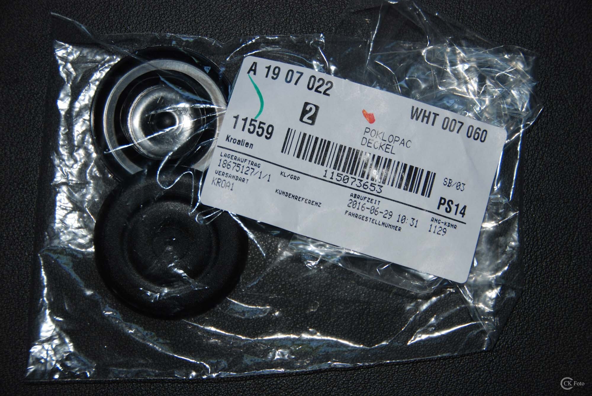

ČEPOVI OD PODVOZJA (SHEMA)
Nekoliko kolega me je već kontaktiralo za razne čepove na podvozju, a pošto imam jedan ispravak i jednu nadopunu napravit ću ispravak sheme koju sam stavio prošle godine. Kolega VWTDI je nedavno imao upit za čep (N10226501), pa kada je prelistavao temu uočio je da na njegovom podvozju postoji čep koji se nalazi na stražnjem dijelu koji je kod mene bio prazan, jer sam mislio da ne ide ništa, a u ovlaštenom mi je rečeno da se tu čep ne stavlja. Nakon što me je kontaktirao poslao mi je nekoliko fotografija sa mjerama, a poslije jedne pogrešne narudžbe od strane ovlaštenog, savjetnik je uspio pronaći odgovarajući čep koji je po dimenzijama nešto veći od ostalih. Stavit ću i nekoliko njegovih fotki jer se kolega stvarno potrudio oko skica i izmjera koji su mi pomogli oko traženja. Jest da je sitnica ali sada su svi čepovi riješeni.
• Čep od podvozja - (WHT007060) - 4,72 kn/kom (0,63€)
Novi čep (WHT007060)
Shema podvozja sa raznim čepovima
Stražnji čep podvozja stavljen (WHT007060)
Fotke od kolege VWTDI sa mjerama
Edited by <TDI>

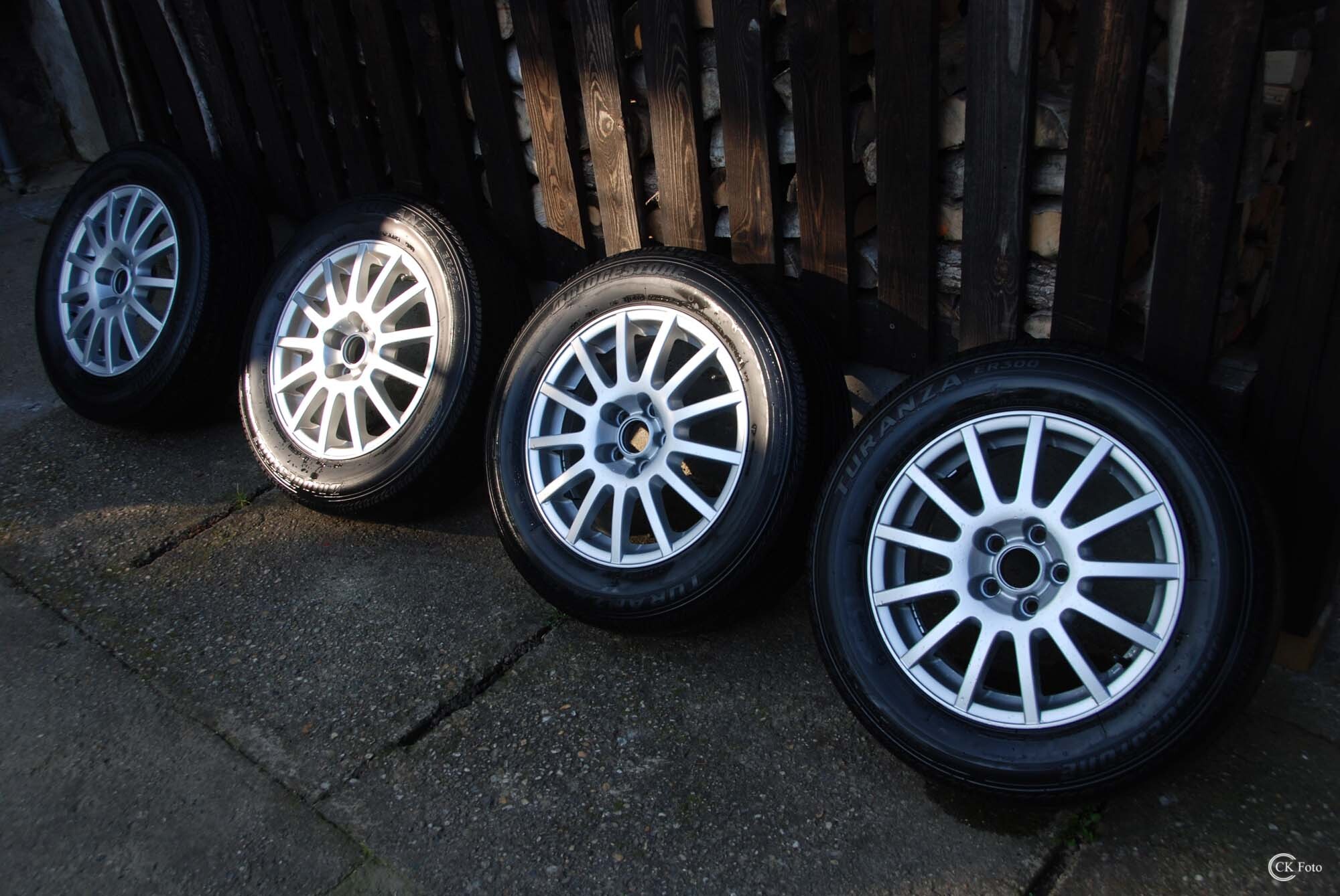

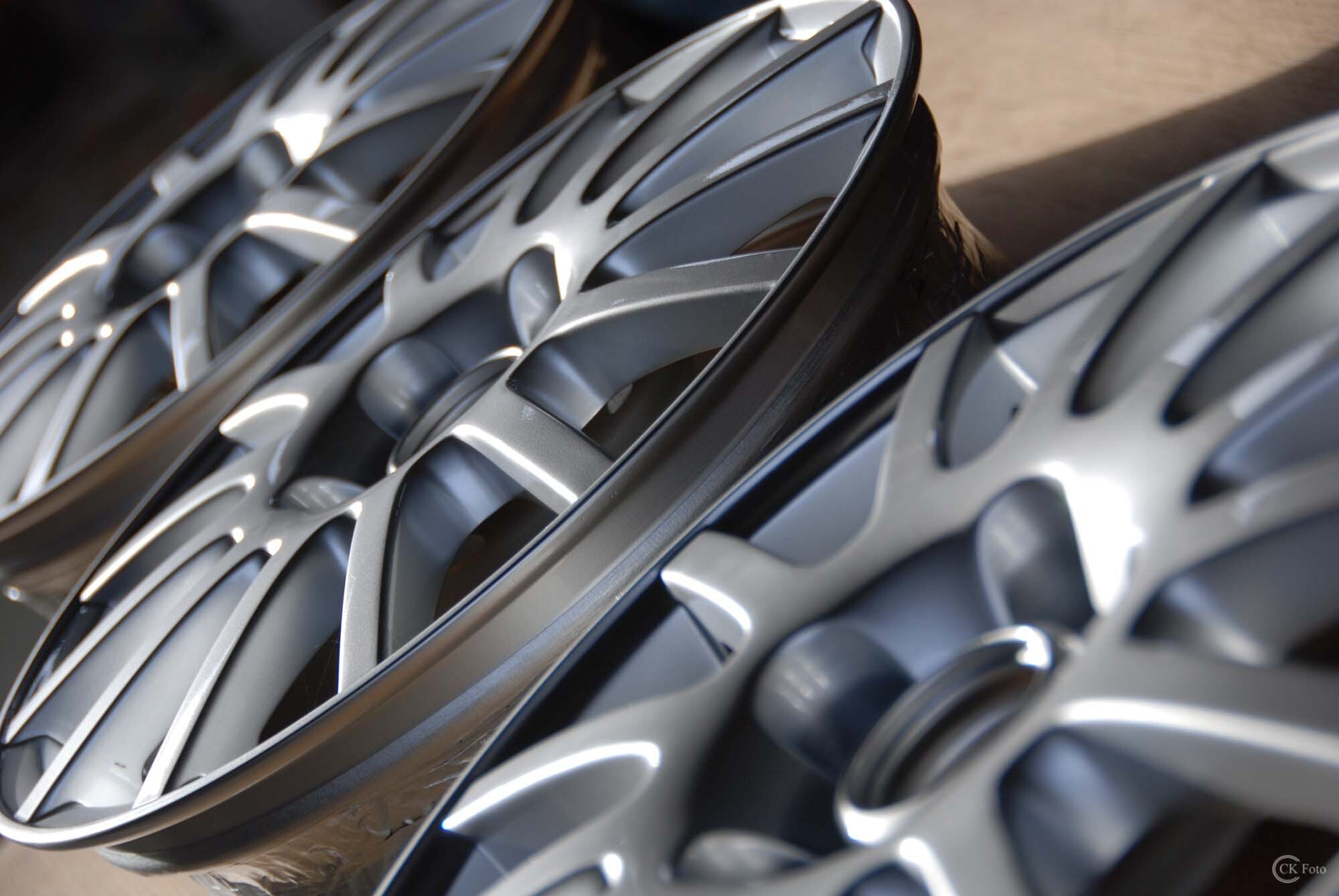

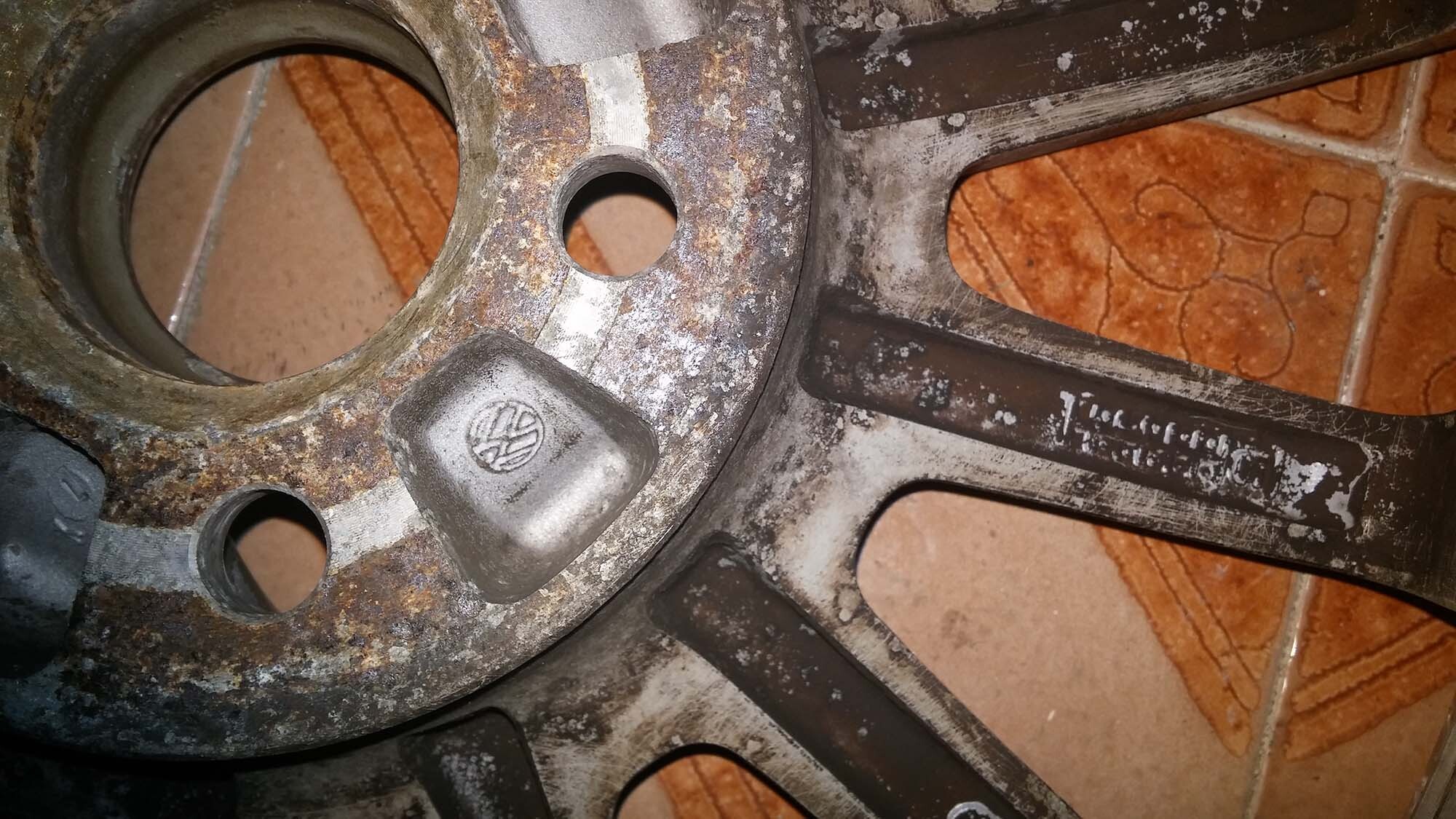

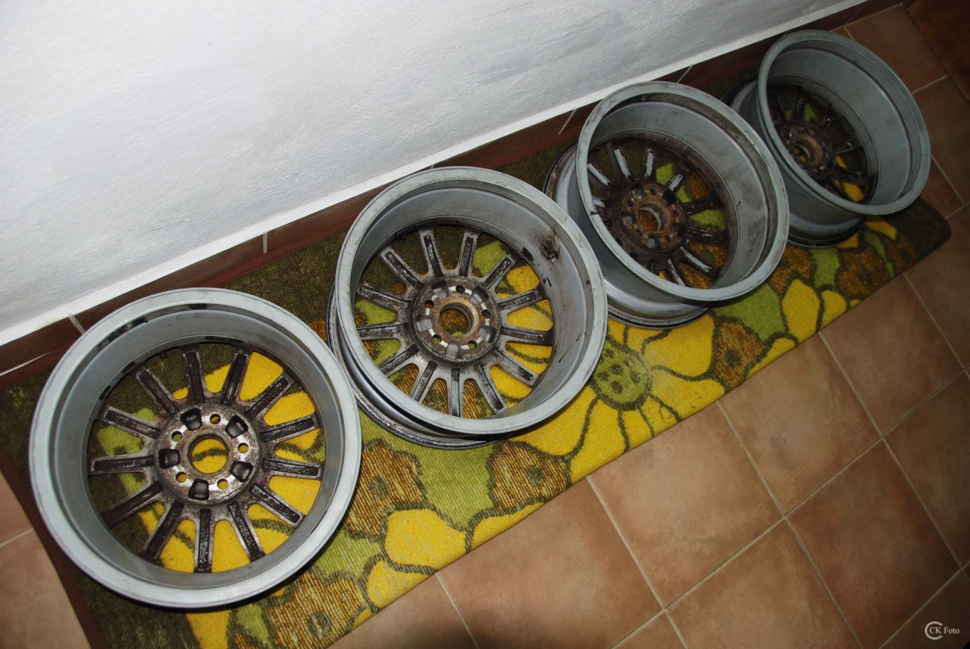

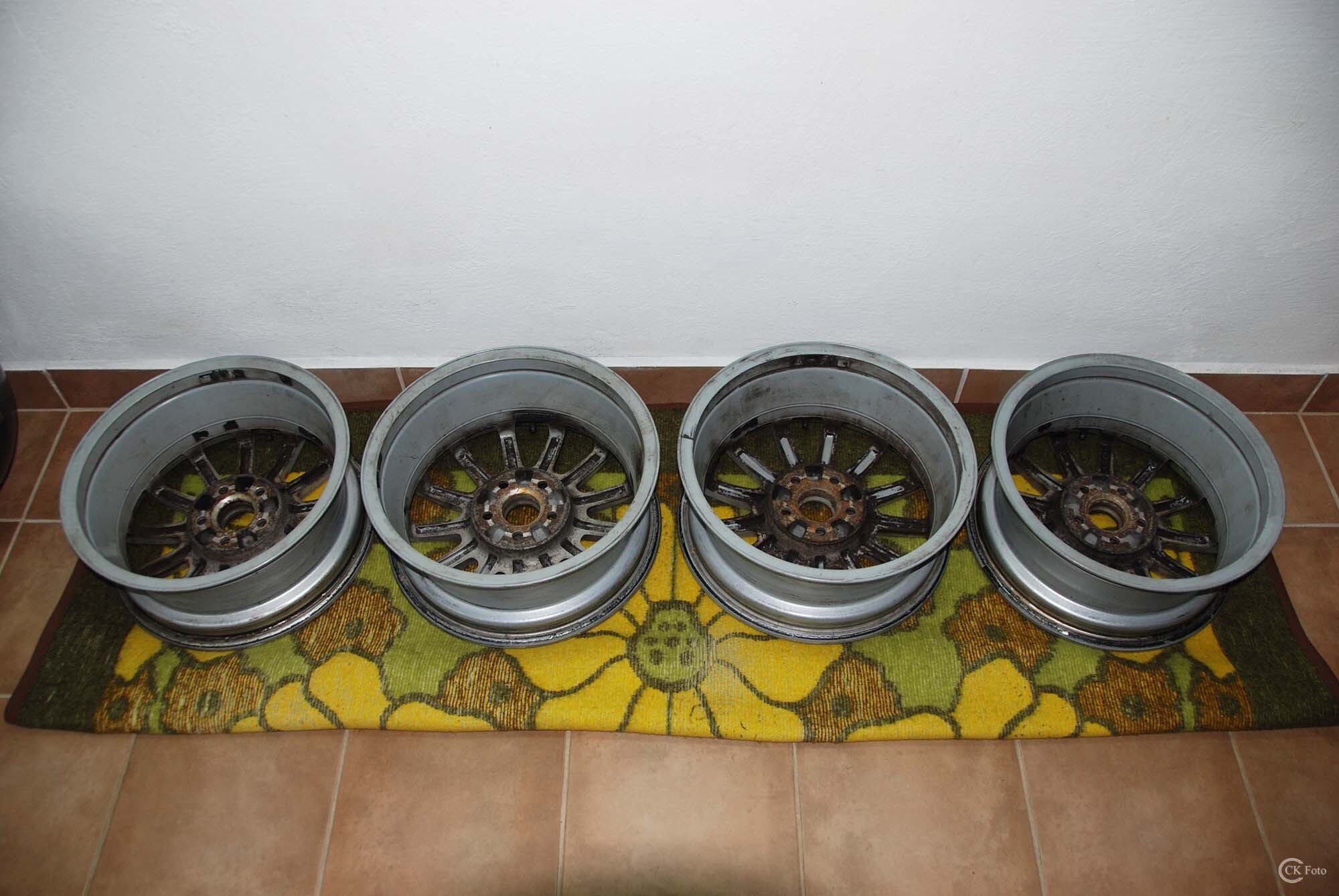

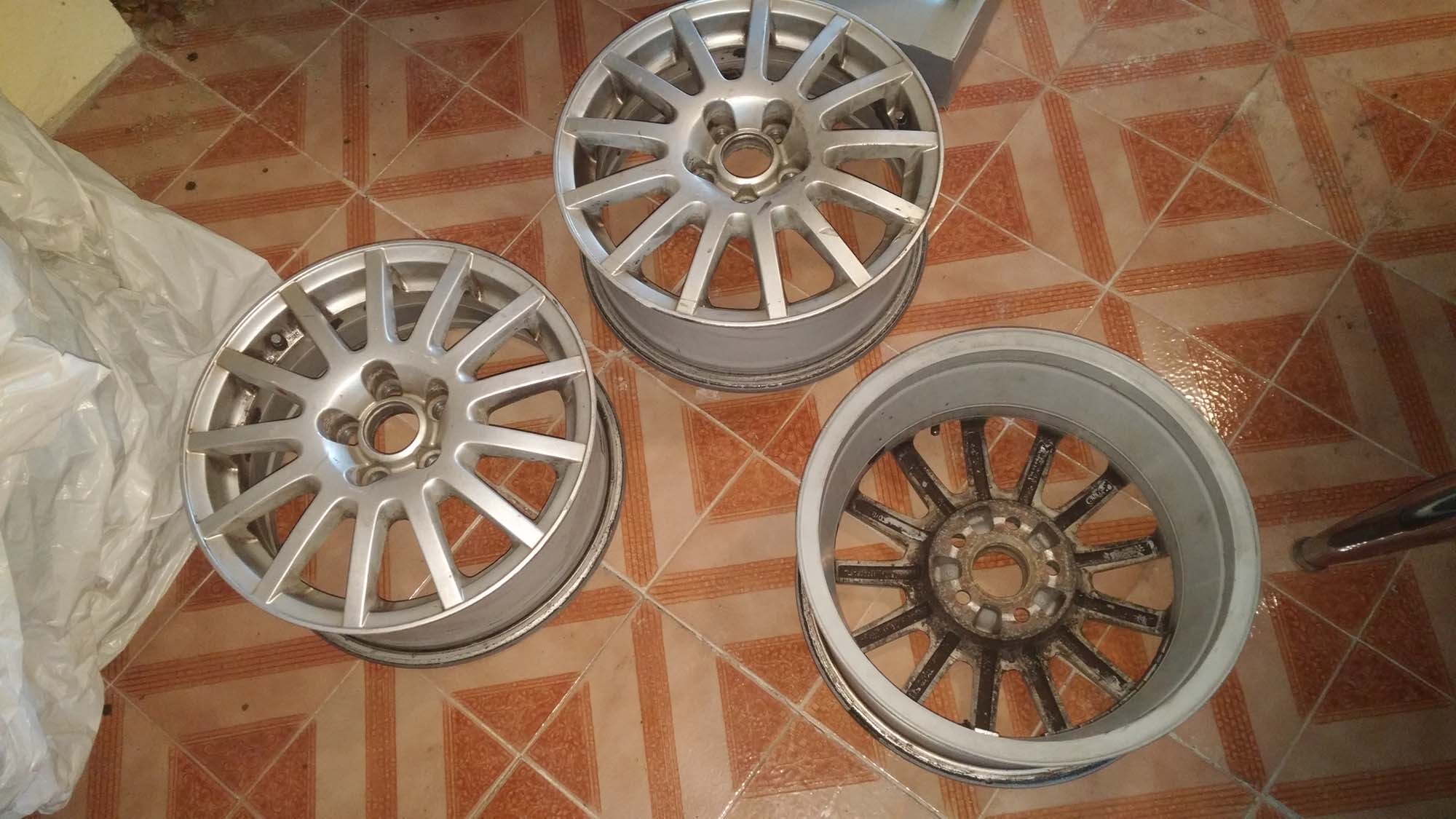

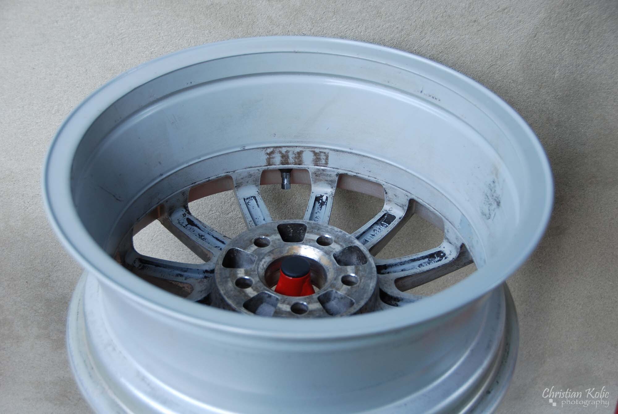

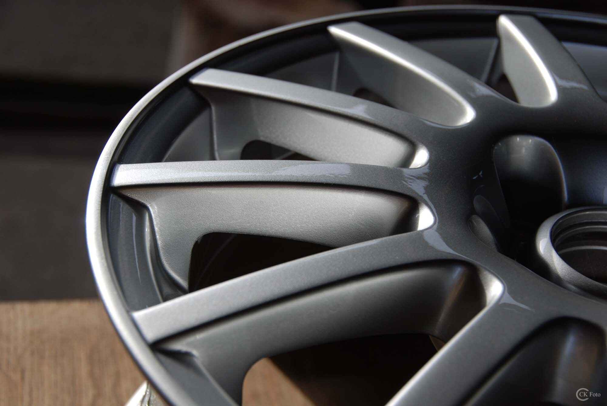

SPEEDLINE SL1750 FELGE (2002) R15 - (LAKIRANJE)
Prošli mjesec završio lakiranje pa nešto podataka i fotki od radova. Od ove sezone ništa ali se nadam da će za slijedeću biti spremne. Materijal je bolji od prethodnog, koristio sam 4CR lak koji je vrlo solidan, a baze sam ovaj puta uzeo više jer prošli puta je bila u mililitar, pa sam za ovaj set uzeo duplo. Felga ima žbice i dosta ode kroz nju, tako da mi je svega ostalo 100 ml od seta, pa se pokazalo da je količina bila dovoljna. Nije se štedjelo, kako sa primerom, tako i sa bazom i lakom kojeg je nešto više ostalo jer su pakiranja veća nego prošli puta kao kod Novola. Oni koji se time bave za materijal moraju minimalno izdvojiti 500 kn / 66,29€ i mogu reći jako nezahvalan posao jer lako se dogodi da nešto ode krivo od same pripreme do nanosa baze i laka. Lak kod sam uzeo po samom nazivu felge jer za većinu njih je kod nepoznat, ali za ove sam našao pod nazivom Briliant-Chrome, pa je smiješana baza VW L8Z8 Briliant-Chrome i usporedbom sa originalnom u unutarnjem dijelu felge odgovara originalnoj, tako da je super ispalo. Ujedno za OZ Aristo R32 felge koristi se skoro pa isti lak kod, on je poznat, tako da je nijansa po meni jako lijepa. Nisam štedio, pa je sve napravljeno kako treba i tu sam zadovoljan. Set mojih felgi stari kat. (1J0 601 025AL), novi (1J0 601 025 BDZ31) kod Zubaka koštaju 1850€, komad 3464,29 kn / 462,50€, pa se onda sve isplatilo jer nove su preskupe. Za sitna oštećenja potrošio sam kita u količini zrna graška, pa su felge u stvarno dobrom stanju, nigdje udarane, niti oštećene. Pripremu sam radio sa brusnim papirom P180, P320, P500 i na kraju prešao sa P600/P800 završna priprema za primer. Za Mobihel Primer mogu reći stvarno kvalitetna temeljna, brzo se suši i jako teško da će procuriti ali me dosta namučila, treba ju nanositi na što nižoj temperaturi od 15-18°C onda se fino razlijeva, kad je toplije mora se blizu podloge sa špricom jer boja je već u zraku suha, pa se stvara sloj poput prašine. Uglavnom uvijek čitati upute od proizvođača, no teorija i praksa znaju odstupati, tako da se uči na svojim pogreškama. Uglavnom nanos primera je najlakši dio jer je popravak uvijek moguć, nanos baze je nešto teži i tu je mjesta za popravak vrlo mali ali još uvijek moguć, dok nanos laka je po meni najzahtjevniji i uvijek je moguće iznenađenje, tako da je praksa ovdje presudna za dobar rezultat, kako poznavanje alata, tako i materijala s kojim se radi.
• Podaci o felgi
- VW SL 1750 Speedline R15
- Kataloški: (1J0 601 025AL)
- Novi kataloški: (1J0 601 025 BDZ31)
- Naziv baze: Brilliant-Chrome
- Godina: 07/2002
- 6Jx15 H2 ET38
- Žbica: 13
- 5/100
• OZ Aristo R32 felga
- Lak kod: 8Z8 - (od 03/2003)

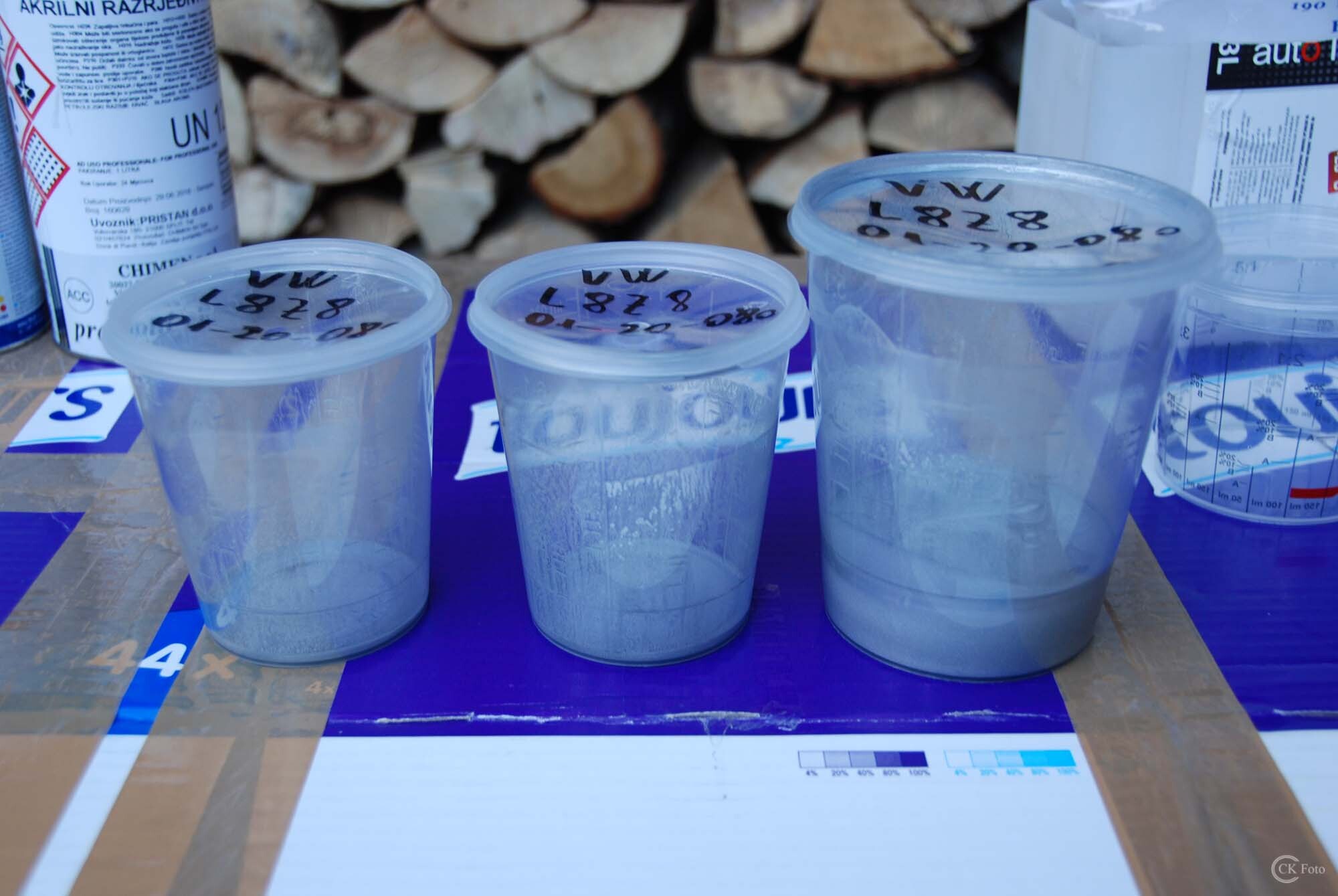

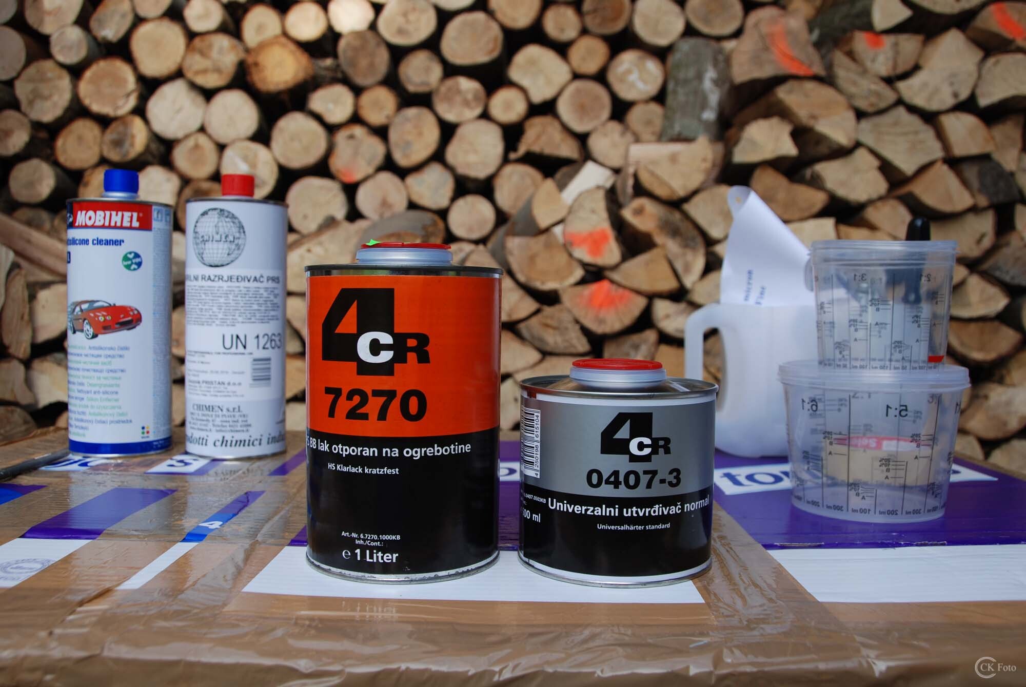

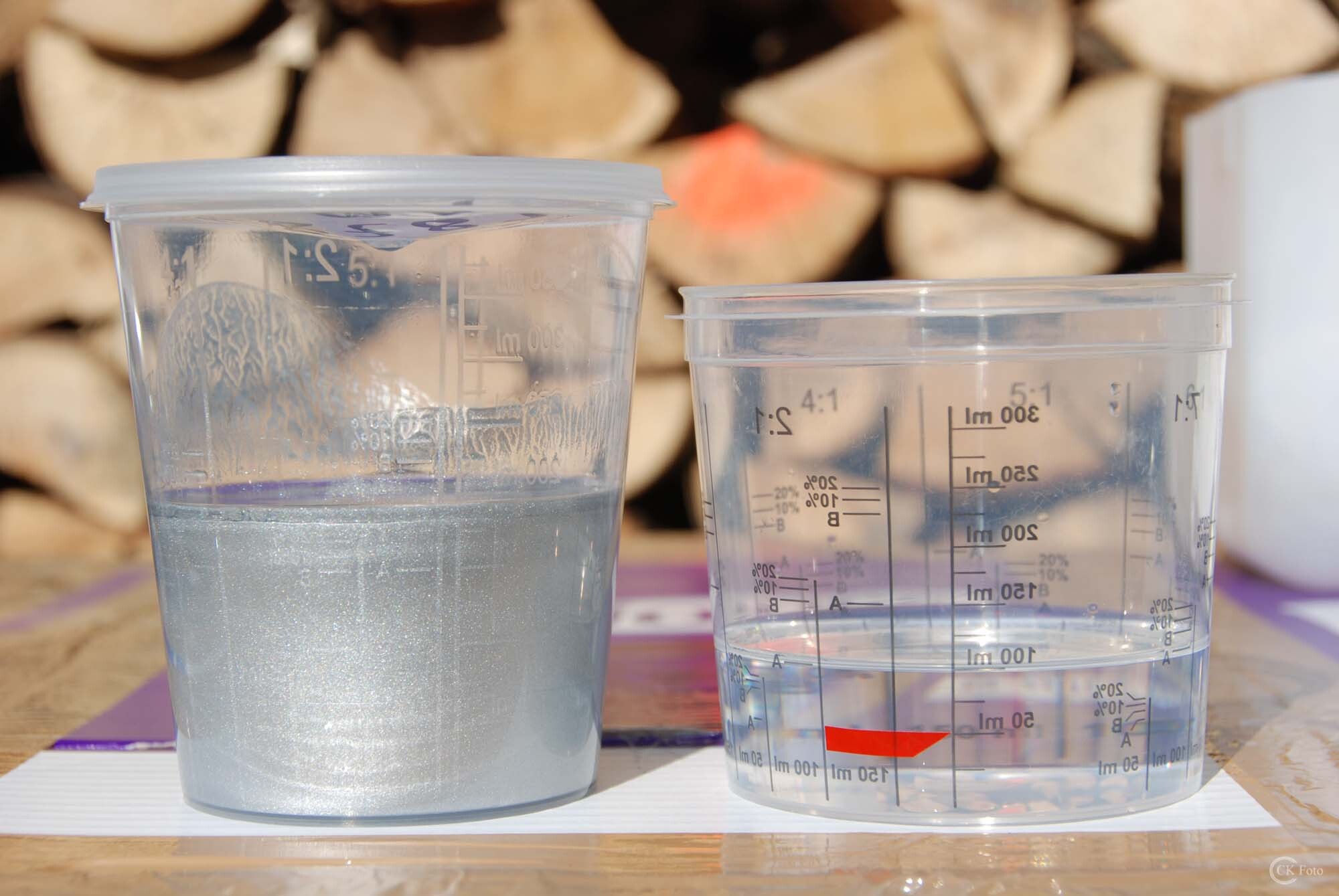

SET MATERIJALA:
1. MOBIHEL Primer Helios 1L.....................................96,48 kn
2. Nitro razrjeđivač 1L.................................................19,96 kn
3. CHROMIND MIX baza (VW L8Z8) 0,8L...............235,56 kn
4. Akrilni razrjeđivač 1L................................................33,54 kn
5. LAK 4CR 7270 HS BB 1L.........................................129,67 kn
6. UTVRĐIVAČ 4CR 0407-3 0,5L................................78,29 kn
7. MOBIHEL antislikonski odmaščivać 1L......................47,98 kn
8. Kit SMART fini za sitna površinska oštećenja...........33,98 kn
9. Ostalo (Krep traka, brusni papir, posude itd.)...,,.....129.24 kn
UKUPNO:                                                    =804,70 kn / 106,81€
OMJERI:
• MOBIHEL Primer (zeleni).................omjer: 400ml+50-80ml (15-20%) nitro, 2-3 sloja
• CHROMIND baza MIX (VW L8Z8).....omjer: 2:1, 400ml + 200ml akrilni, 2 sloja
• LAK 4CR / utvrđivač 4CR.................omjer: 2:1, 400ml + 200ml + (10-15%) akrilni, 2 sloja
TEHNIČKI LIST:
- MOBIHEL Primer Low VOC
- CHROMIND MIX - baza
- 4CR 7270 HS BB - lak
ALAT:
• Uvjeti: skromni i vrlo prozračni
• Primer i baza: 4 bara
• Lak: 5 bara
• 4CR - Car Refinish German Quality
Shema

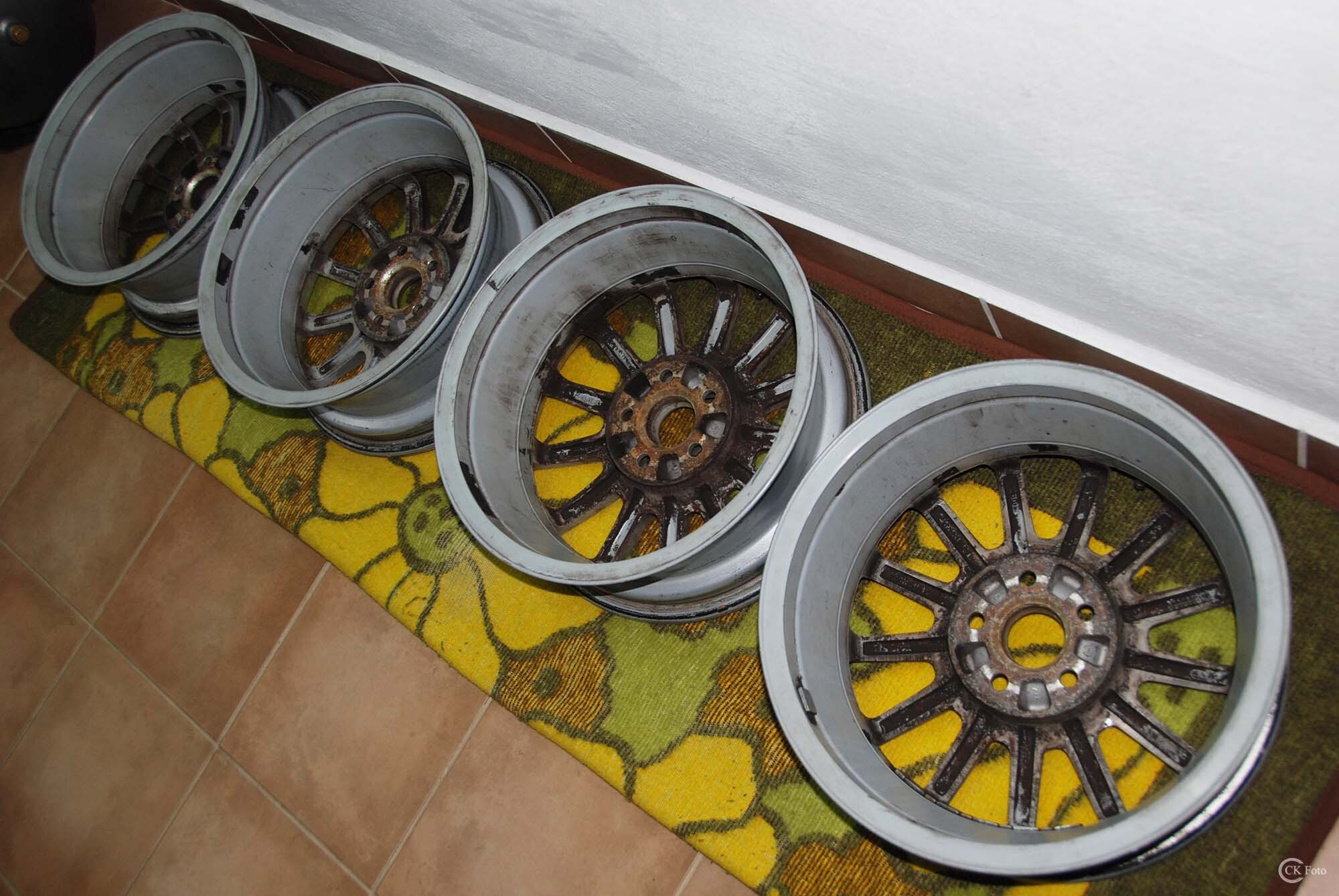

Alu felga (nova)
ZUBAK ponuda - (01/2015)
Skidanje starih guma
Priprema
Kupljeni set za lakiranje

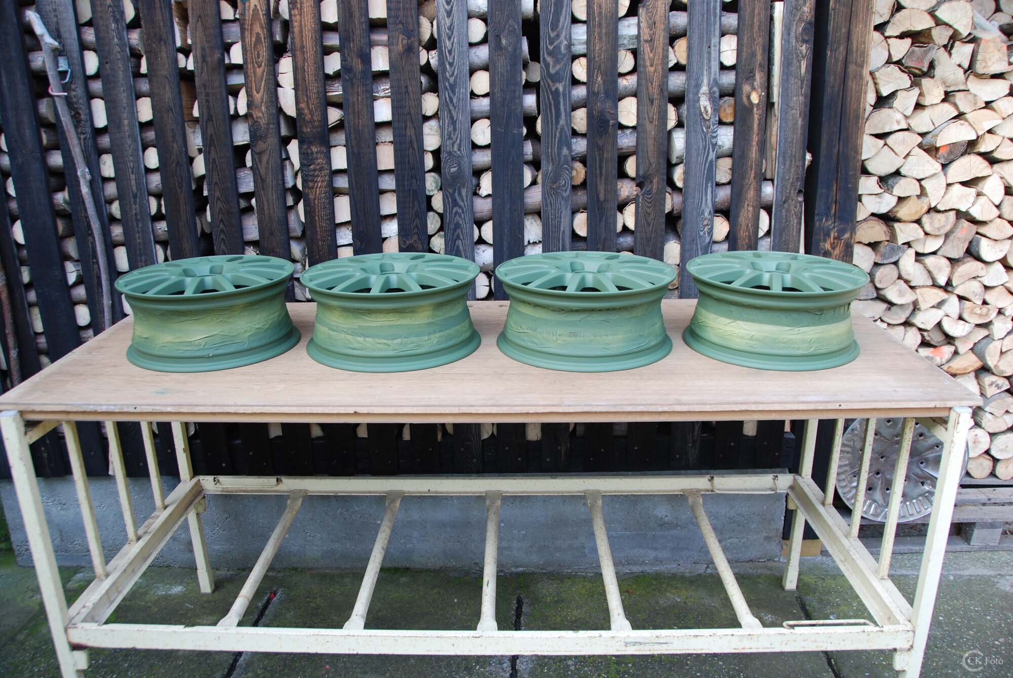

Priprema za nanos Mobihel Primera
Mobihel Primer na felgi
Edited by <TDI>

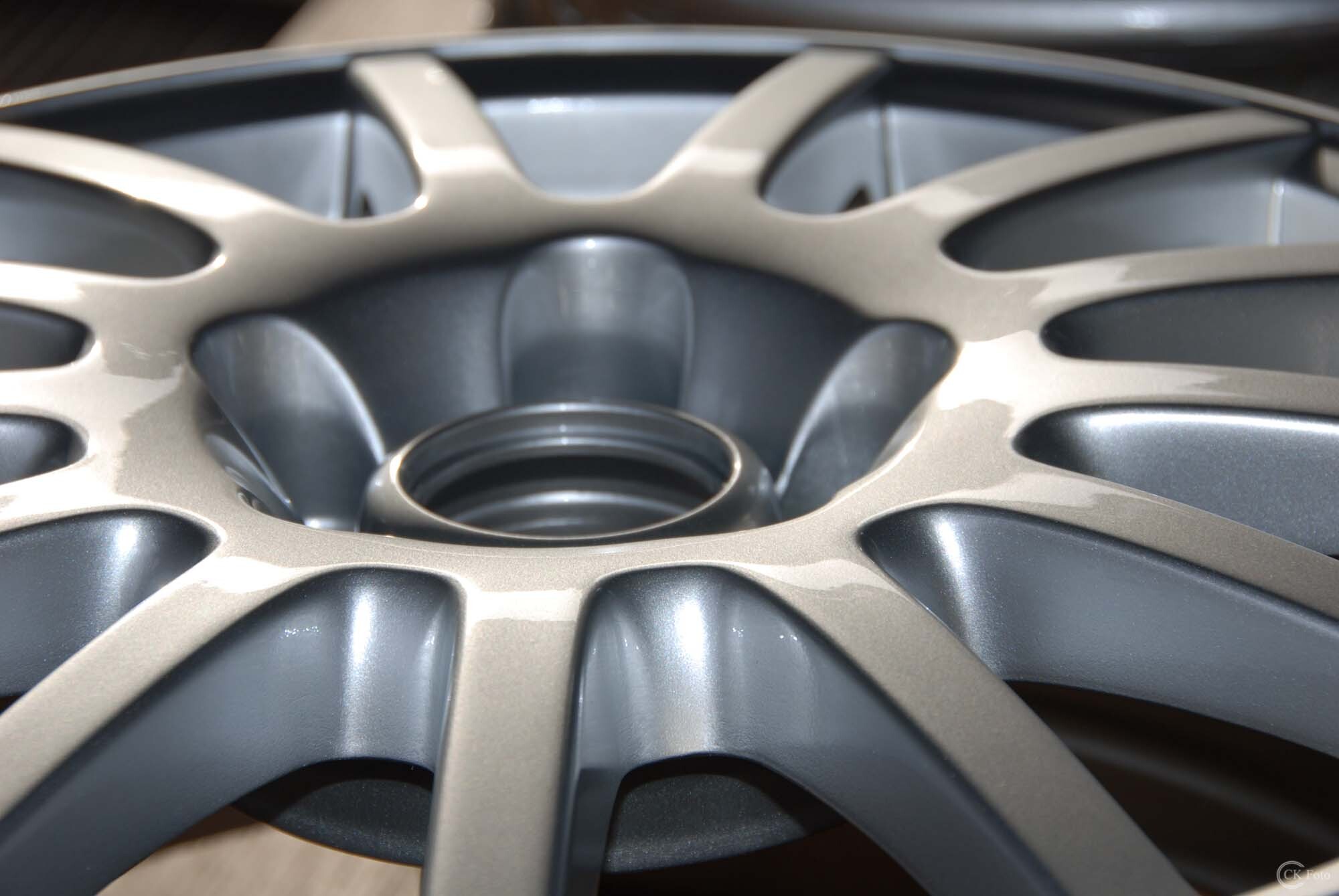

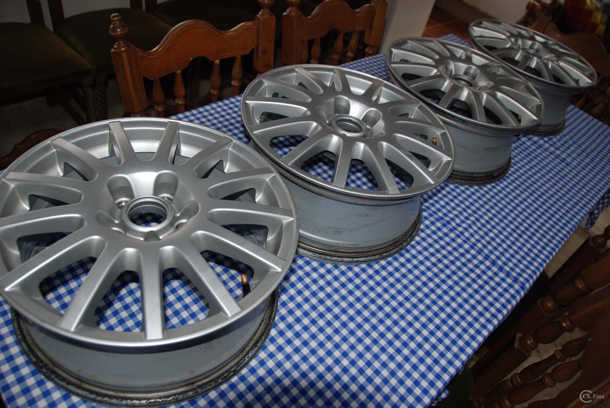

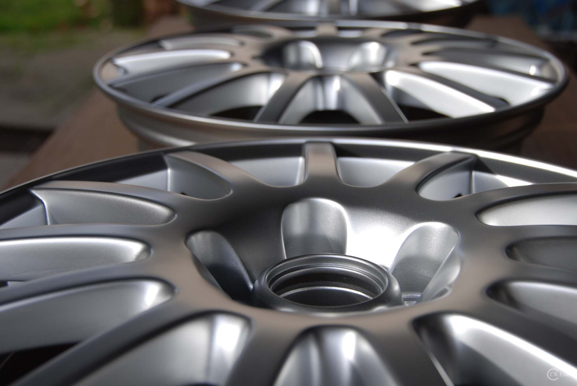

Nanos CHROMIND MIX baze (VW L8Z8 Brilliant-Chrome) i 4CR 7270 2K laka
Kao što sam gore spomenuo nanos baze je nešto teži ali sve je stvar prakse, što manje prakse to teže ide, više to je lakše, jer se stekne rutina. Kod nanosa baze svaka se pogreška kod pripreme vidi, tako da je dobra priprema uvijek jako bitna. Lak je zadnja faza i on je do sad po meni uvijek bio najteži dio posla, tako da opreza nikad dosta kod nanosa istog, ali i najdraži jer je finiš i vidi se konačni rezultat. Mogu reći da mi se ovaj 4CR lak jako dobro pokazao, vrlo dobar sjaj ima, pa ga je milina za vidjet.
• CHROMIND MIX baza 0,80L - (VW L8Z8 Brilliant-Chrome)
• 4CR 7270 HS BB 1,00L - (Lak 2K)
• 4CR 0407-3        0,50L - (utvrđivač)
CHROMIND MIX baza (VW L8Z8 Brilliant-chrom)
4CR 7270 2K lak
Edited by <TDI>

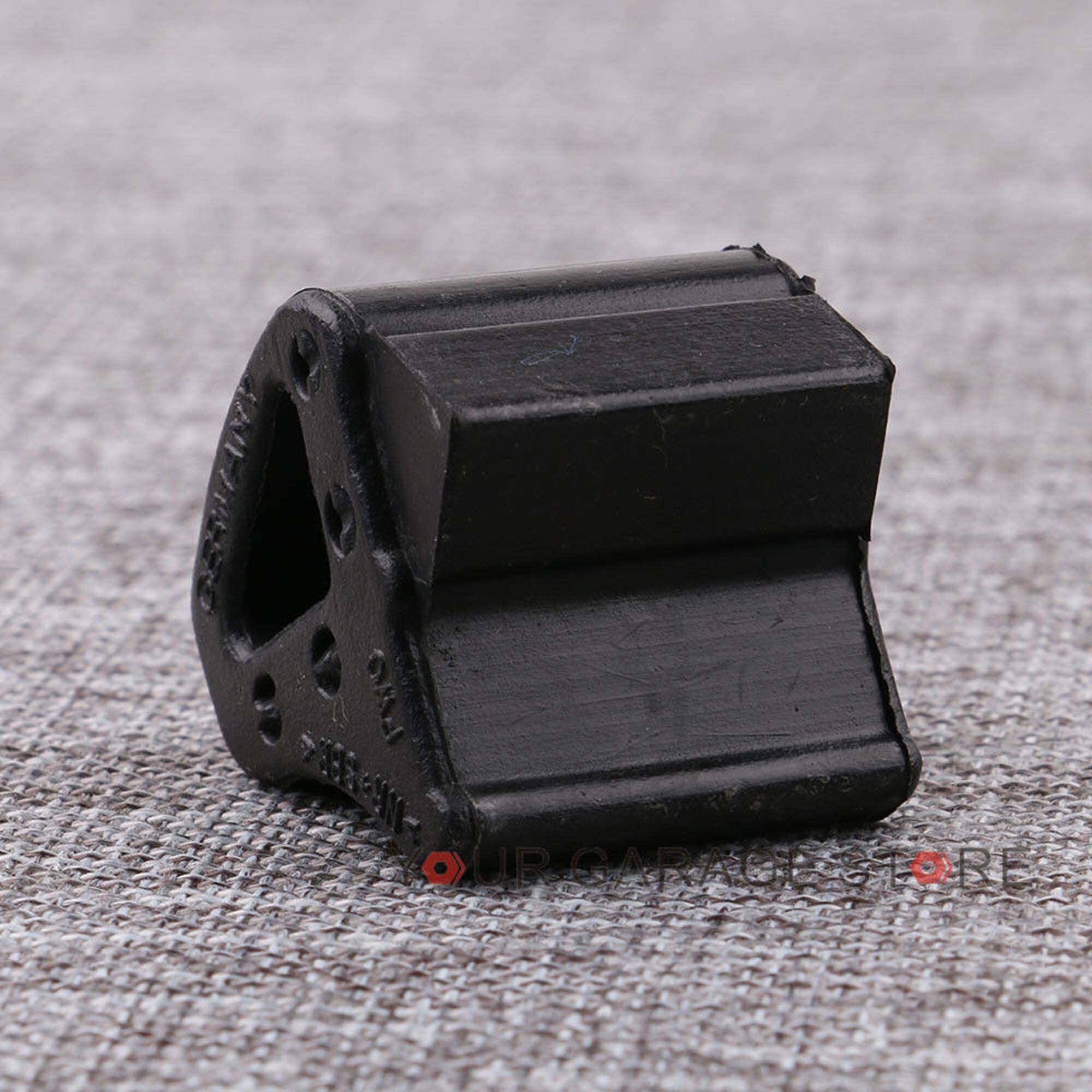

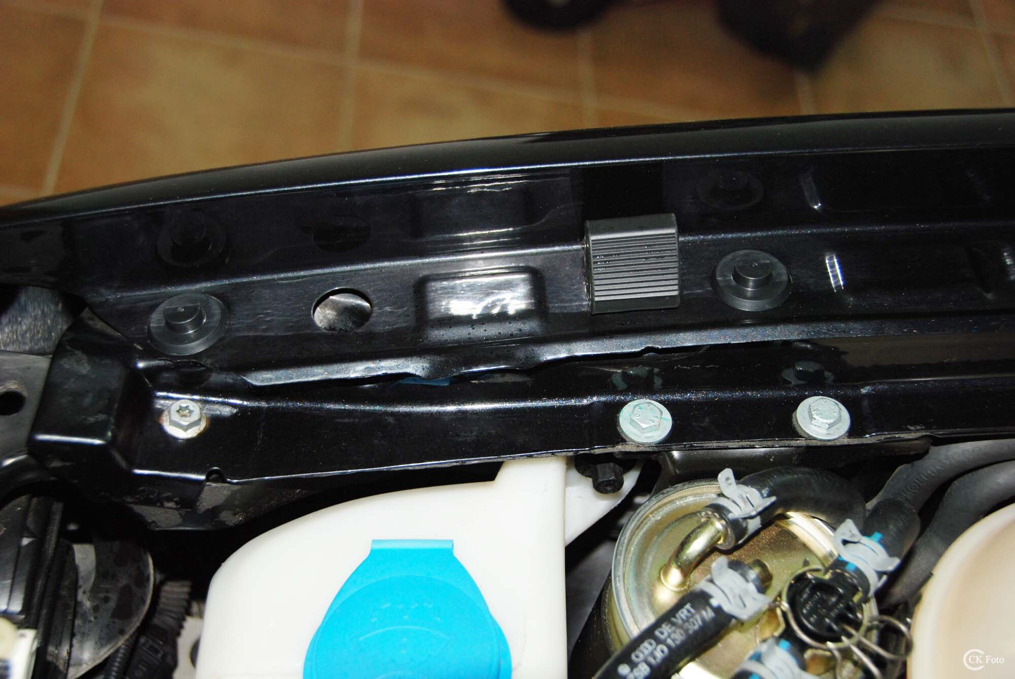

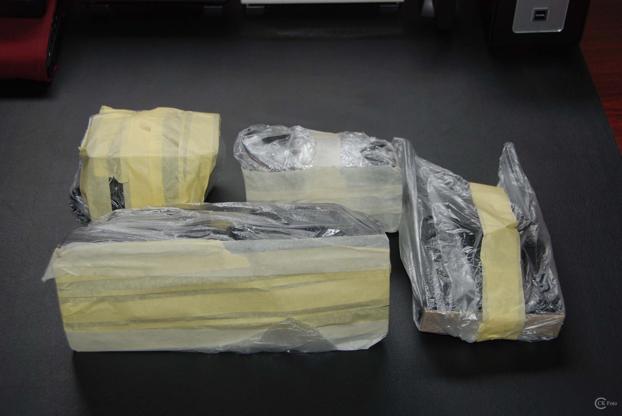

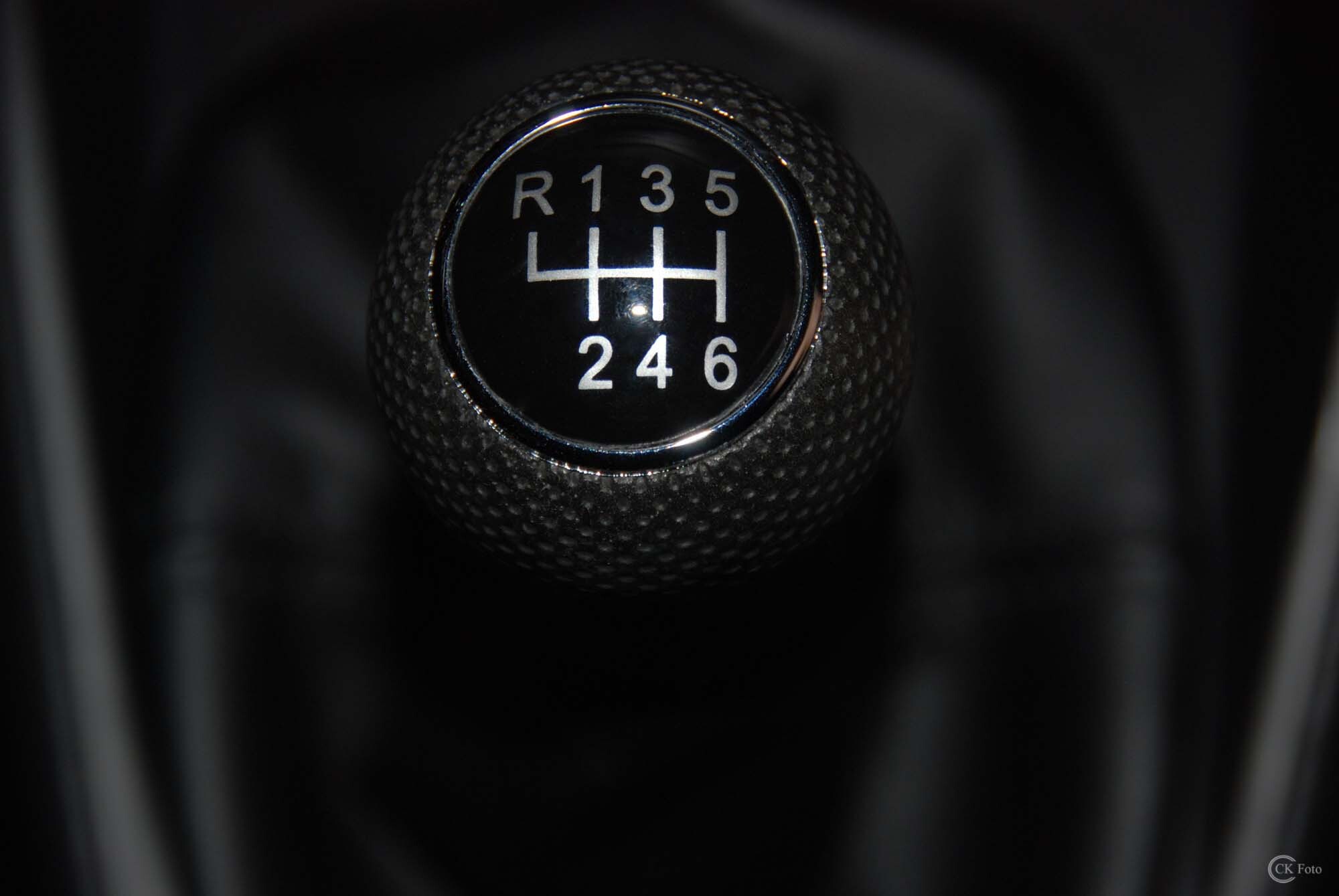

AMBLEM, ETIKETE, ČEPOVI, GUMENI GRANIČNICI I SHEMA
Nešto sitnica koje sam prikupio, pa jedan zbirni prikaz svega. Sa kolegom VWTDI našli smo nešto gumenih dijelova za haubu koji su sa vremenom otpali jer ih po šasiji više nema, a vidjeli smo da su prije stavljani. Prvo smo našli broj od gumene vodilice koja ide na blatobran, pa zatim gumeni graničnik koji se stavlja na vezni lim. Uz to sam uzeo PVC kapice za vijke od blatobrana na koje sam usput naišao i nekoliko etiketa koje su se s vremenom odlijepile i nestale. Najteže je bilo pronaći broj od gumenog graničnika koji ide na vezni lim jer je broj nekoliko puta mijenjan. Sada cijela hauba leži na šest gumenih čepova u odnosu na prijašnjih dva, time se vibracije smanjuju, a stavio i novi amblem od ručke 6 brzinskog mjenjača.
Kataloški brojevi od dijelova:
• Amblem za ručicu mjenjača 6 brzina - (1K0 7111 44J)
• Gumena vodilica (3B0 823 493).........................43,65 kn
• PVC kape za vijke od blatobrana (N91 070 601).....7,24 kn
• Etiketa servisa zupčastog (028 010 227E)...........12,39 kn
• Etiketa klime (1J0 010 212)....................................6,37 kn
• Gumeni graničnik 13.5x28 (3B0 823 499) ...........6,01 kn
Drive2.ru
• Link za razne VW etikete
Račun
Naručeni dijelovi
Primjer gdje se dijelovi stavljaju
Shema kataloških brojeva

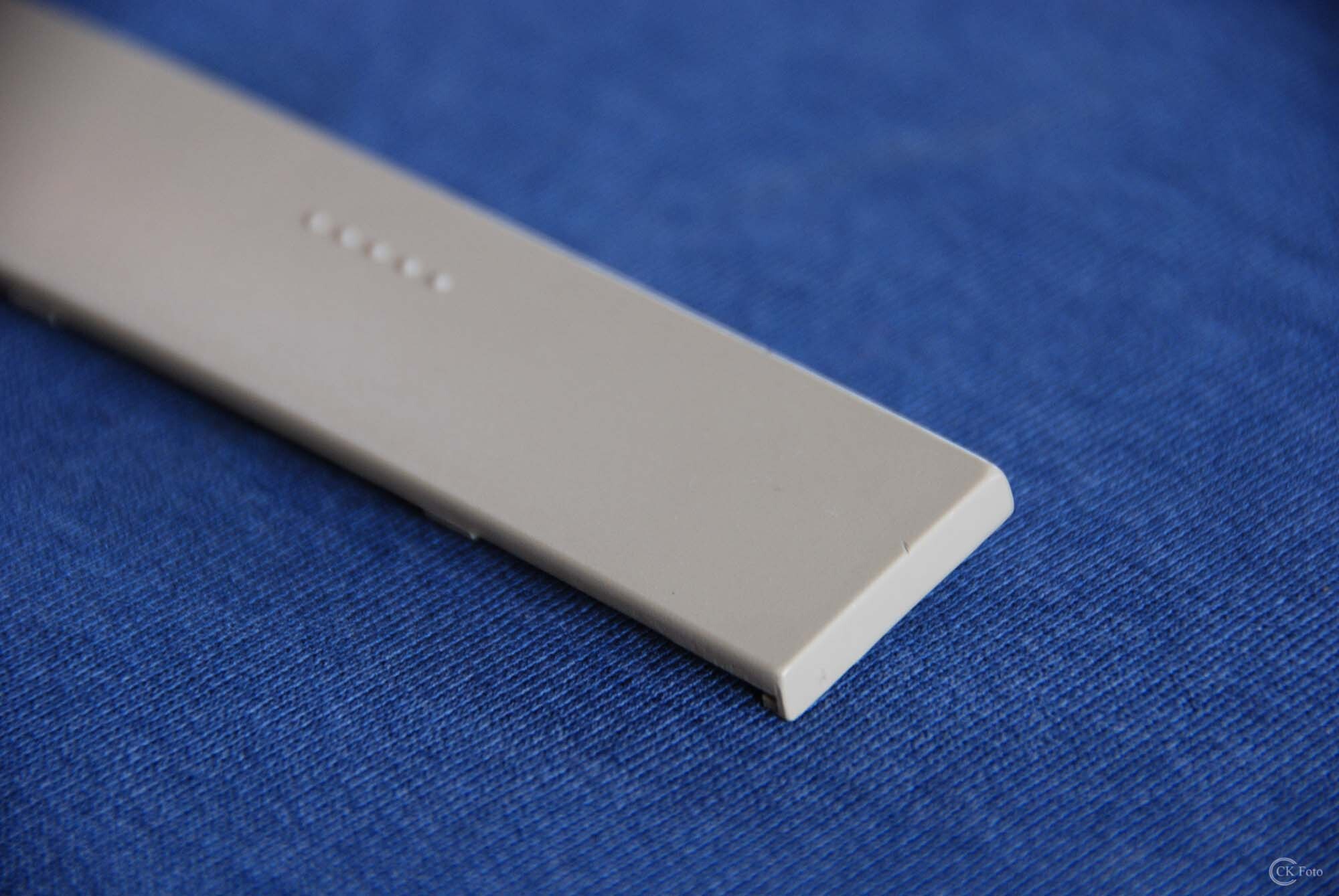

Gumena vodilica za haubu motora
Amblem ručice 6 brzinskog mjenjača
PVC kape vijaka na prednjem blatobranu
VW etiktete

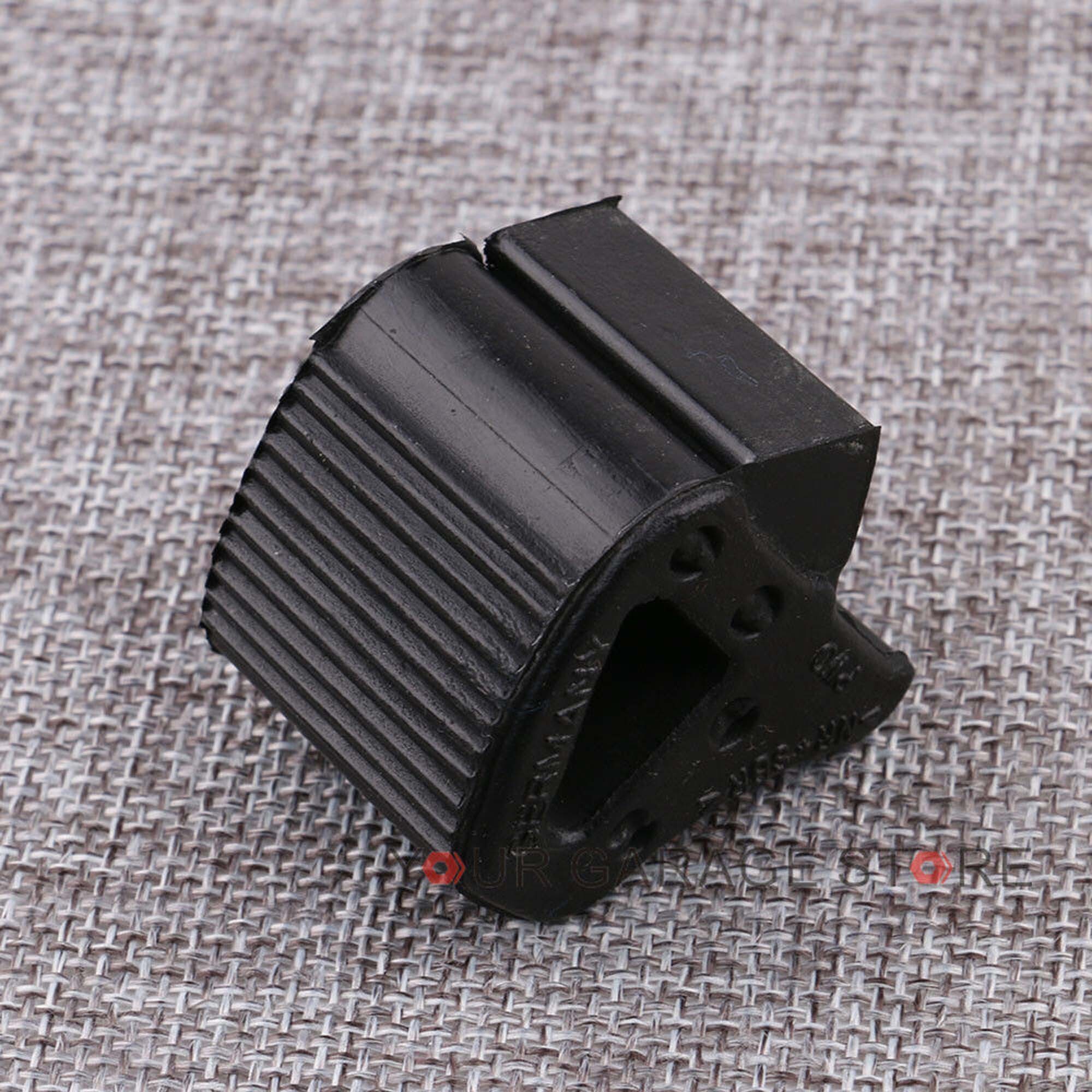

Graničnik za haubu motora
Edited by <TDI>

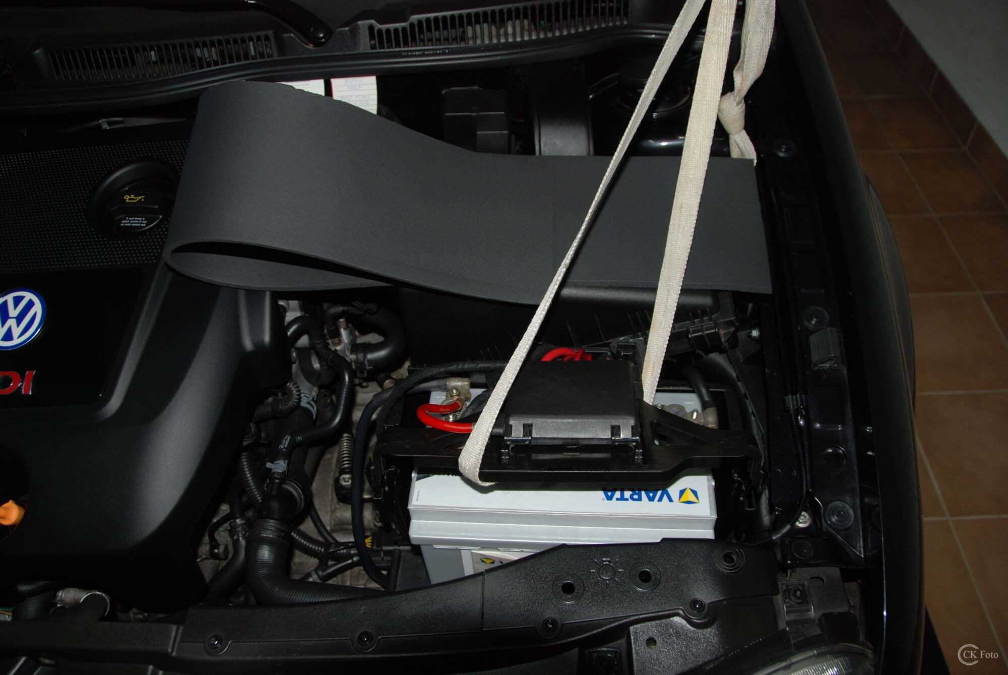

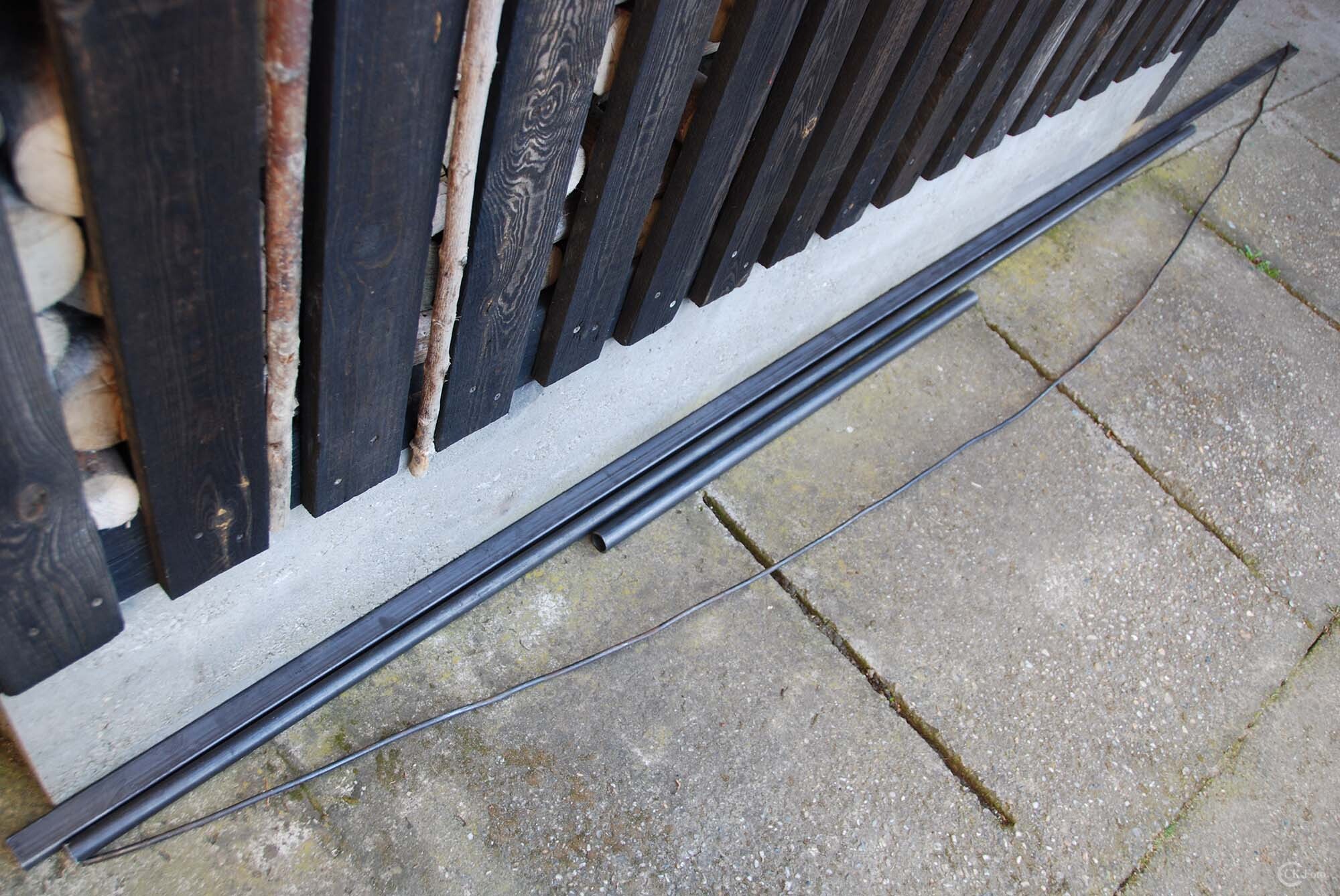

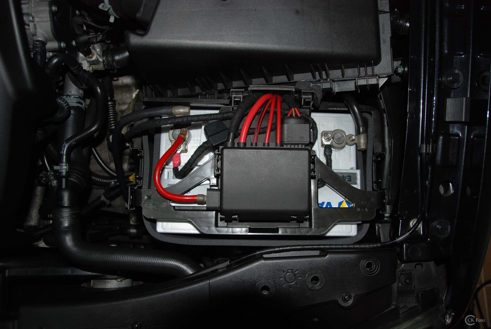

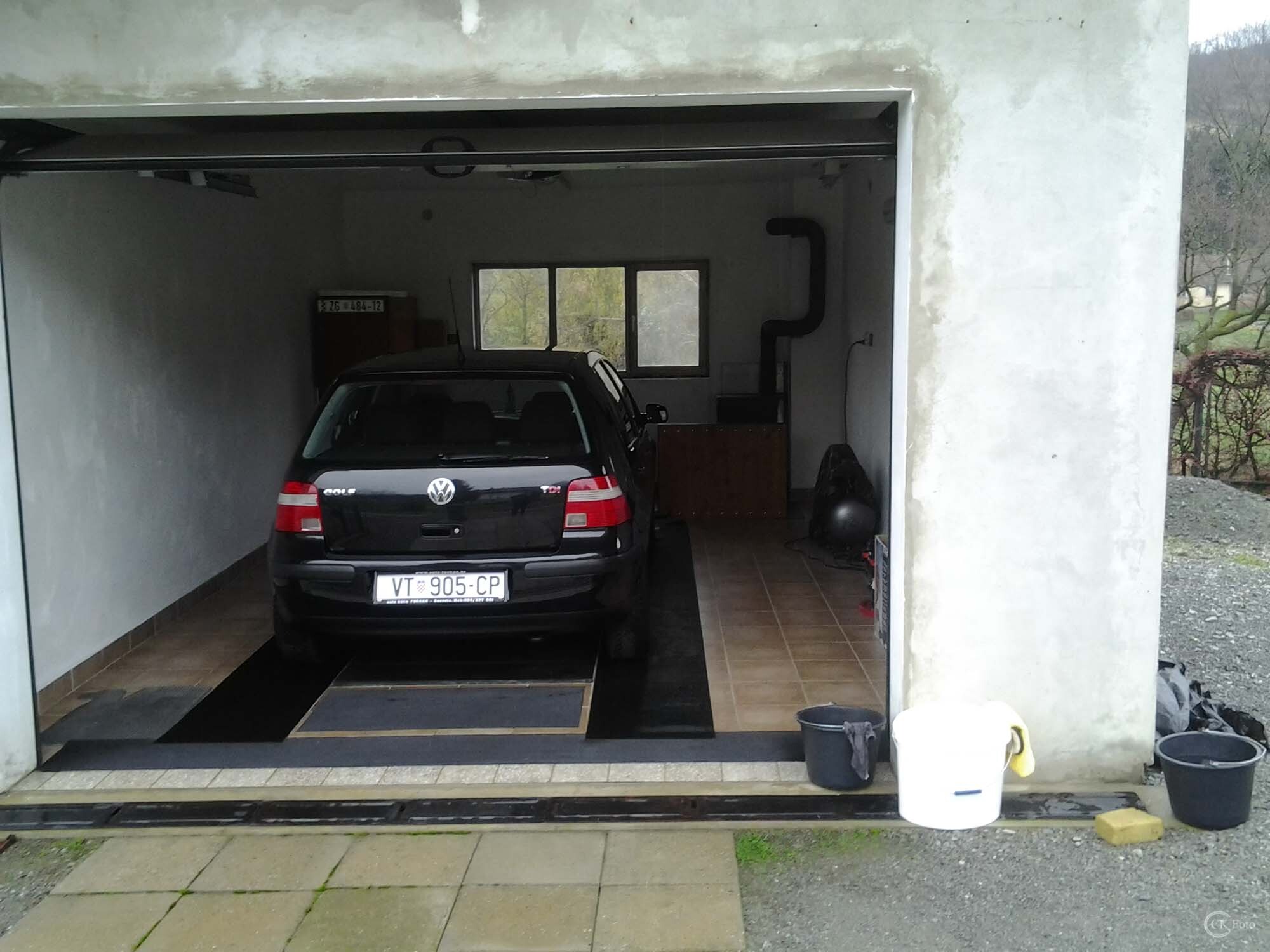

DODATNA ZAŠTITA ZA AKUMULATOR
Već neko vrijeme razmišljam o stavljanju zaštite oko akumulatora koja će sada dobro doći preko zime, a ujedno i po ljeti je korisna jer izolacija dodatno sprječava dehidriranje destilirane vode iz akumulatora koja se tada najviše događa jer su temperature visoke, plus motor koji ju također generira, a to je razlog dehidracije dok se u zimi osjeti slabost akumulatora. Naravno, ima i drugih faktora ali ako ovime malo spriječim možda se nešto produži vijek trajanja, a investicija nije nešto. Potrebno je 1m2 Armaflexsa koji košta 44,61 kn, debljine 9mm i izrezati u potrebnu dimenziju. Imao sam i drugih ideja ali za sada je ova najjeftinija i najbrža za ugradnju, a materijal odličan za tu namjenu. Kod novijih vozila primijetio sam da stavljaju nešto slično ali od filca ili tekstilnog materijala, no kod mene je PVC poklopac, a uz Armaflexs je sada dodatno obložen. Ako netko želi izvaditi akumulator može ga se potpuno obložiti sa svih strana jer mjesta ima.
• Armafleks ACE Plus 09-99-EP - debljine 9mm
- dimenzije (955x165mm) dužina x visina
- dimenzije akumulatora (275x190x175mm)
- Petrokov Zagreb
• AKU zaštita - (1J0 915 418C)
ETKA
AKU zaštita (1J0 915 418C)
Armaflexs 9mm
Rezanje
Oblaganje akumulatora
Edited by <TDI>

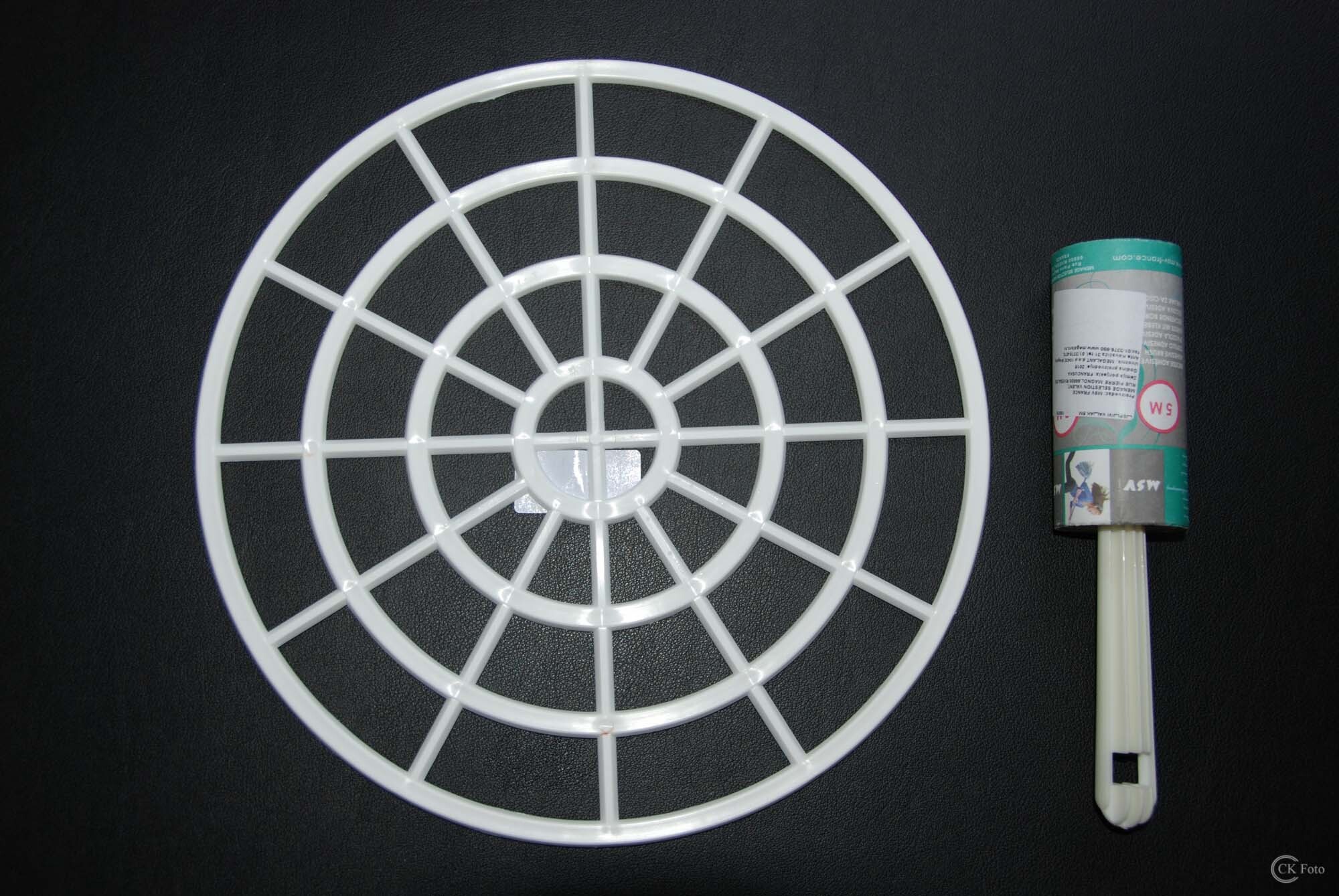

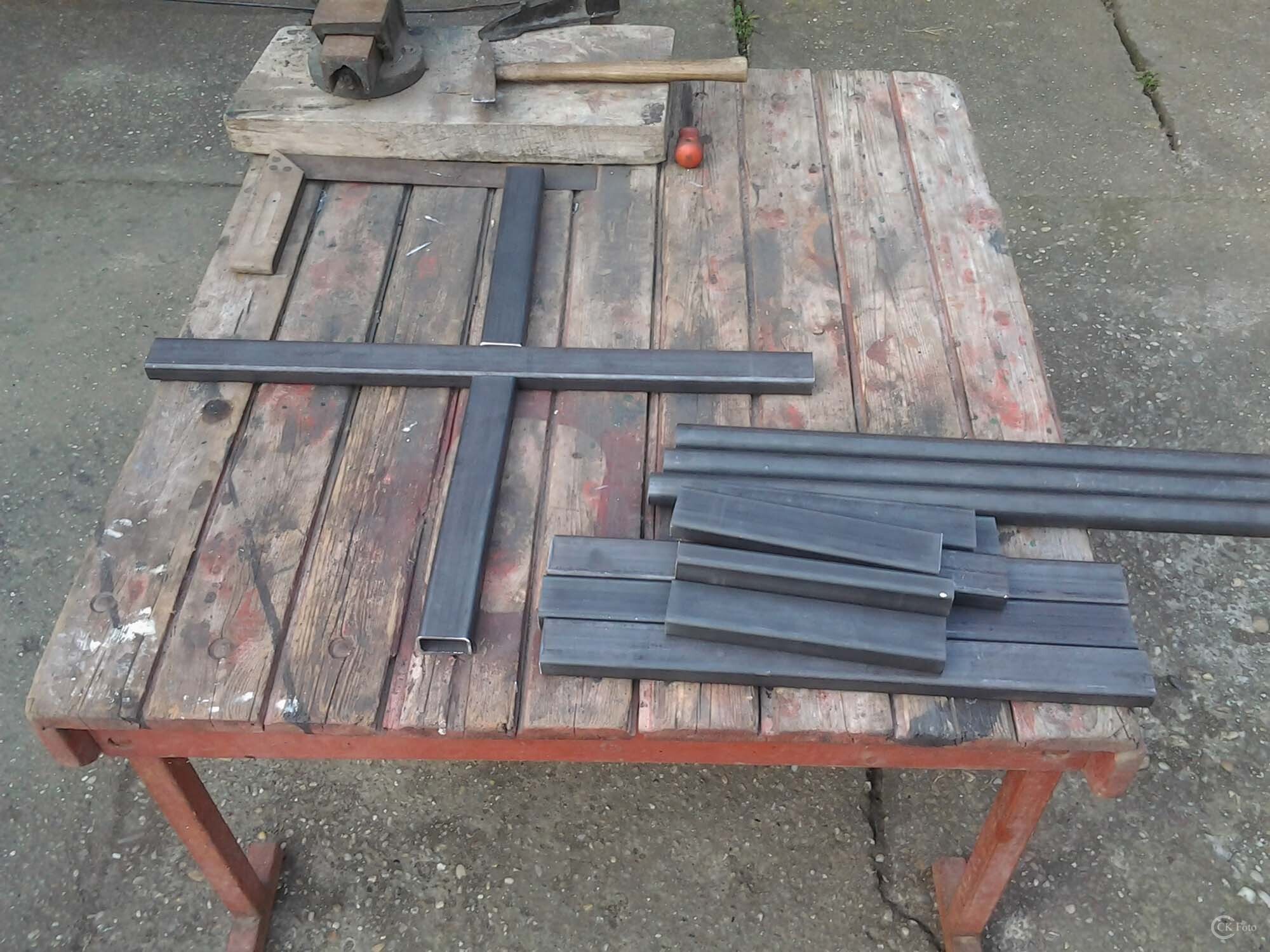

AUTO KOZMETIKA, RUČNICI, SPUŽVICE, VUNENA RUKAVICA I DIY KANTA ZA PRANJE
Pošto ručno perem auto napravio sam kantu sa rešetkom za pranje ili ti DIY Bucket for Grit Guard & Grit Guard. Sama kanta košta 79 kn + pregrada koja se posebno uzima 110 kn, što mi se činilo malo previše, a pošto nisam htio dat tu lovu za običnu PVC kantu i rešetku, pokušao sam nešto slično sam riješiti. Kupio rešetku za stiskanje raznog povrća koja u Offertissimi košta 5 kn i stavio u Jupol kantu koju svatko ima. Nije fensi kao originalna ali bitno da pijesak ostaje na dnu kod ispiranja krpe ili spužve. Vjerujem da je originalna od Meguiarsa bolja jer je pregrada stabilnija ali za sad će ova poslužiti. Naručio od Kineza veliki ručnik od mikrofibre, vunenu rukavicu i konačno uzeo Meguiars Quik Detailer Interior i k tome dvije spužvice za aplikaciju, ništa ekstra ali za pranje i održavanje dovoljno. Ako netko baš želi tu kantu može se preko AliExpressa naručiti  samo PVC rešetku koja košta 7,65€, pa pronaći neku kantu tih dimenzija u koju bi rešetka stala i to bi bila nešto bolja verzija od ove koju sad imam u planu. Testirao sam vunenu rukavicu i ručnik i moram priznat da je ručnik zakon, a i rukavica isto. Stvarno se brzo pokupi voda sa površine jer je velik, pa se i  brzo osuši i ne ostavlja tragove.
• Vunena rukavica za pranje
• Ručnik od mikrofibre - (92x56cm)

ALU FELGE SPEEDLINE SL1750 (10/2001) R15
Prekjučer sam bio u Zagrebu, pa usput podigao i jedan set originalnih VW felgi. Slab sam na ove, a pošto nigdje da mi ulete OZ Aristo R18 rekoh da mi ne bude dosadno, ujedno htio sam imati i jedan rezervni set ovih. Iste su kao i one moje samo su ove iz 10/2001. i vidi se da su slova preciznije i tanje otisnuta. Kataloški je isti (1J0 601 025AL), novi za ove felge je (1J0 601 025 BDZ31). Sva oštećenja koja sam vidio su površinska i sa malo kita sve se može dovesti u red, a rubovi su u dobrom stanju, nisu oštećeni što mi je bilo važno, iako se sve da sredit. Usput dobio i kromirane kapice sa felgama. Pranje je već počelo i prva felga je za neprepoznat, samo malo prsti bole, a ostale dolaze na red za još jedno detaljno pa onda dalje redom.
• Podaci o felgi
- Naziv baze: Brilliant-Chrome (VW L8Z8)
- Godina: 10/2001
- Žbica: 13
- 6Jx15 H2 ET38
- 5/100
Shema
Prije kupovine
U garaži
Edited by <TDI>

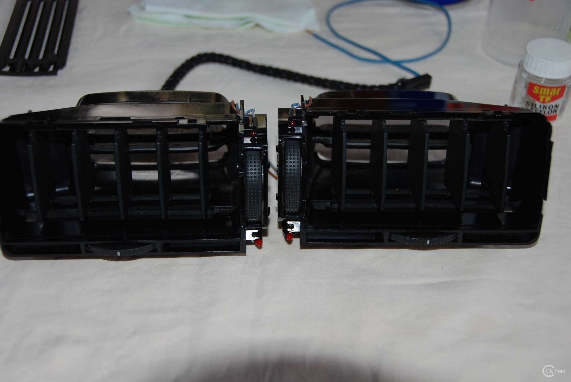

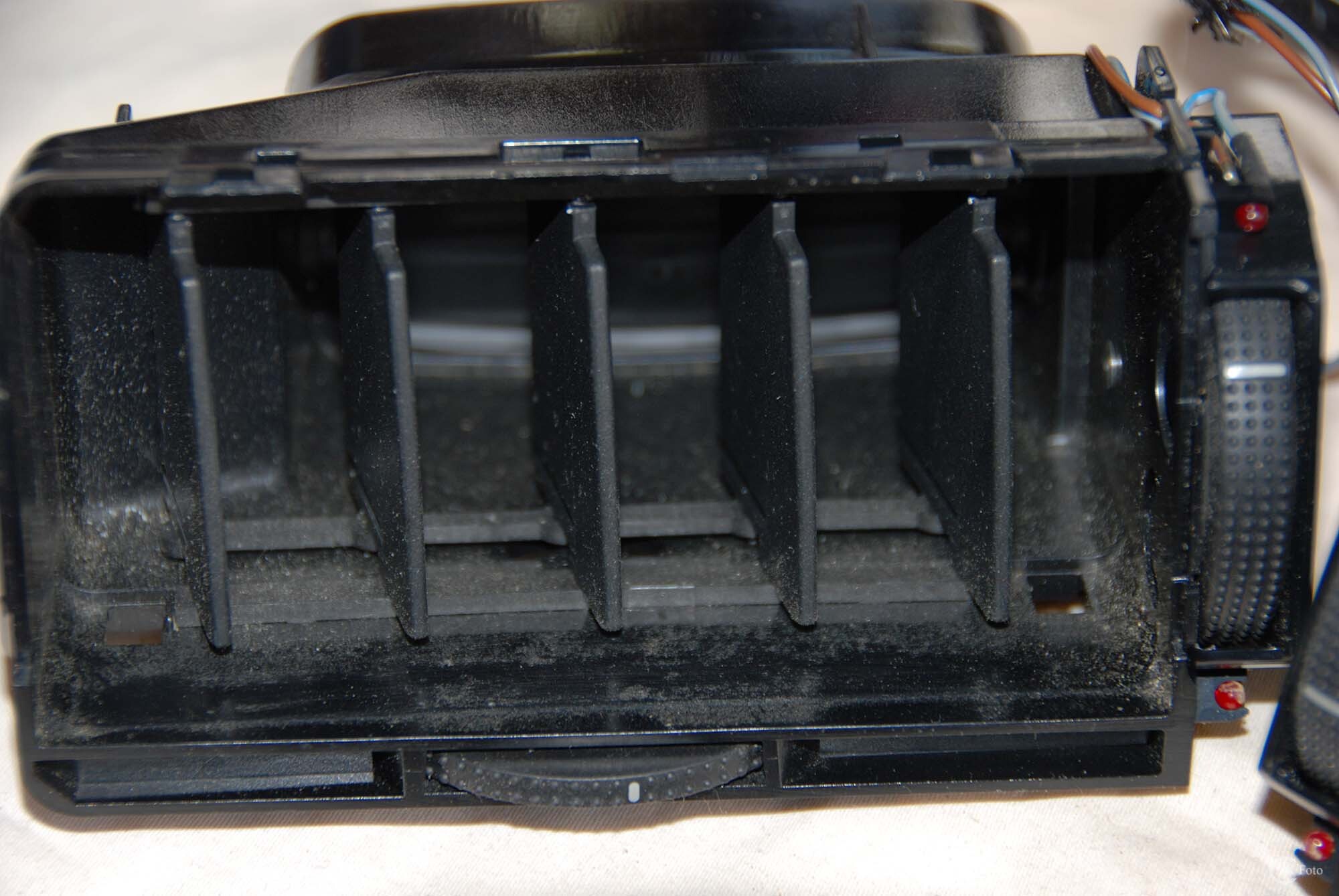

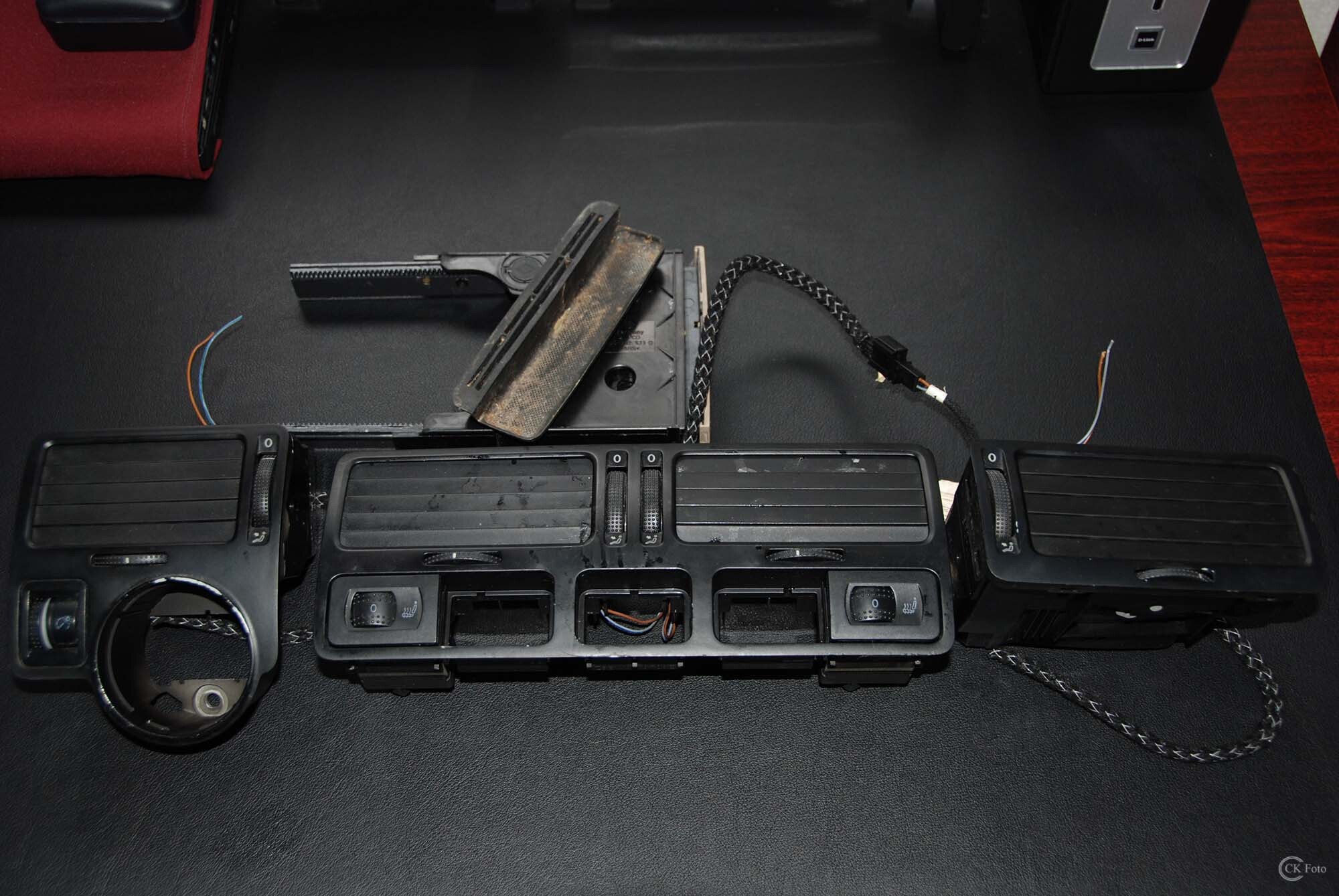

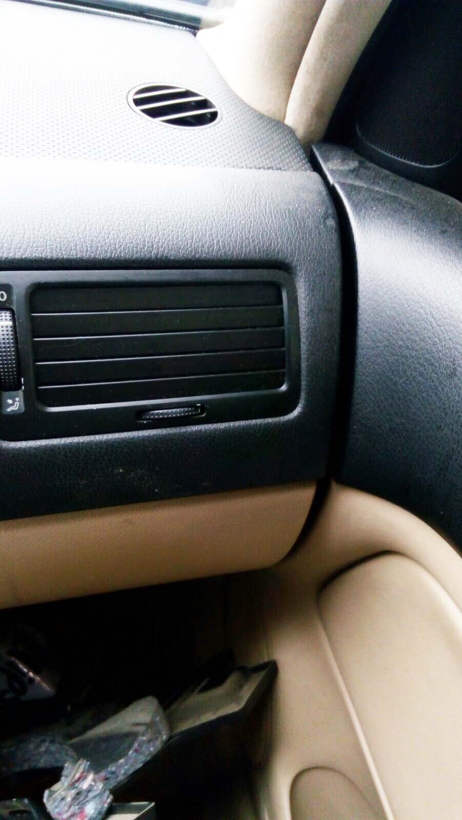

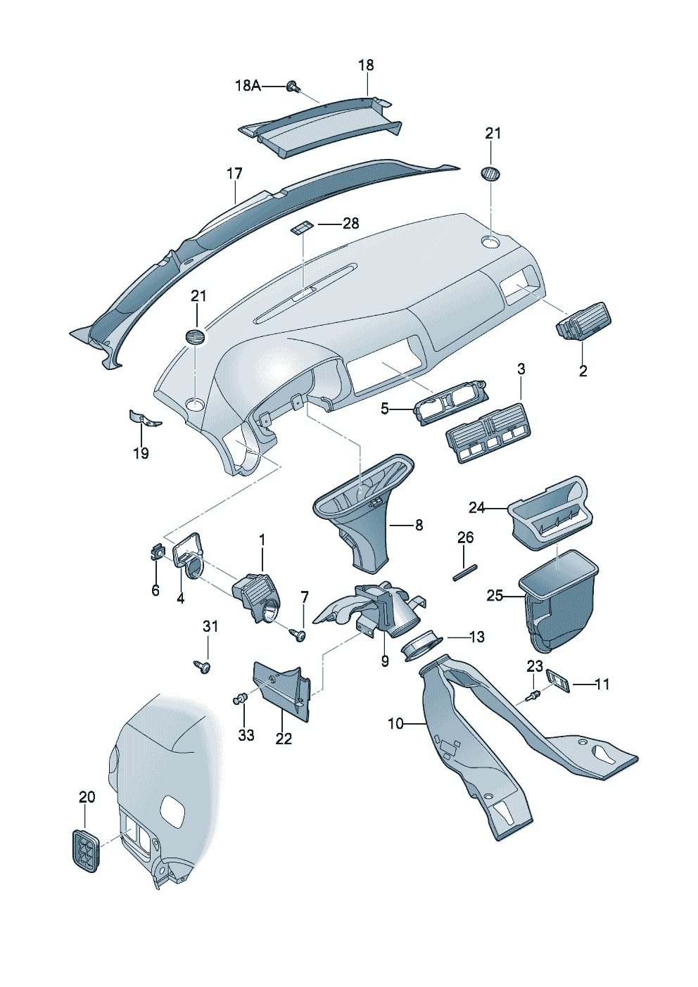

BORA VENTILACIJA (2001)
Stigao paket iz Dalmacije, Ante poslao malo pršuta, fala Ante. :) Svi dijelovi su već oprani, maska stražnjeg držača čaša bit će obojan u crnu mat nijansu kao i svi ostali dijelovi koje planiram, a prije toga ide kompletno rastavljanje, pa će se okviri prebojati sa Dupli Colorom za plastiku s kojim imam dobra iskustva, od sređivanja rukohvata do ostalog. Crvene ledice rade, isprobao sa 9V DC baterijom, a lamele od ventilacije očišćene, držač za kovanice nakon što sam ga oprao kao nov. Što reć, da mi Peksy nije uskočio i nabavio ventilaciju sumnjam da bi se u skorije vrijeme odlučio za nju, a ove godine sigurno ne. Nešto uputa za sređivanje koje sam našao. Ista shema kao i sve ostalo što sam ranije radio, samo se indikatori pokriju prije tretiranja DC sprejem za plastiku.
• BORA ventilacija (2001)
- Lijeva...................................................(1J1819741 okvir)
- Desna......(ZSB1J1819704D, 1J1819742 okvir, 1J1819710B)
- Srednja....(ZSB1J0819728E, 1J0819743 okvir, 1J0815735, 1J0815736 otvori)
1. 1J1 819 704 E 2AQ (lijeva strana prekidač)
2. 1J1 819 703 E 2AQ (desna strana ventilacija)
3. 1J1 819 728 E 2AQ (središnja ventilacija)
4. 1J0 963 563 A (prekidač za grijanje sjedala) L
5. 1J0 963 564 B (prekidač za grijanje sjedala) D
Upute
• Lüftungsdüsen
• Tutorial: Kratzer aus Lüftungsdüsen bzw Plastik entfernen!
Shema
ETKA
BORA Variant (2001) skidanje ventilacije
Tisak paket
Edited by <TDI>

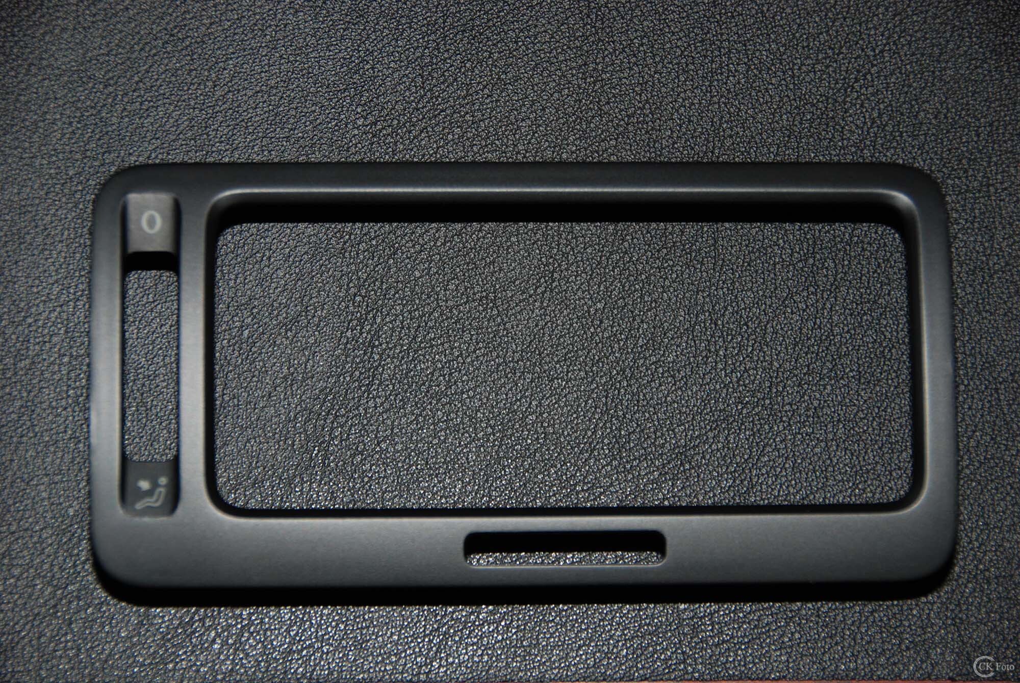

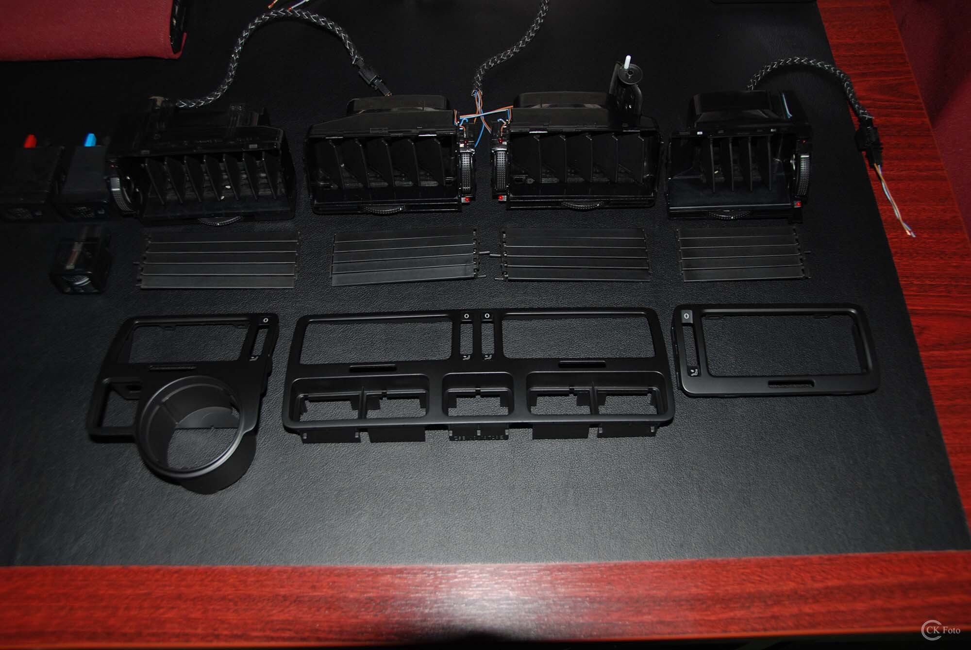

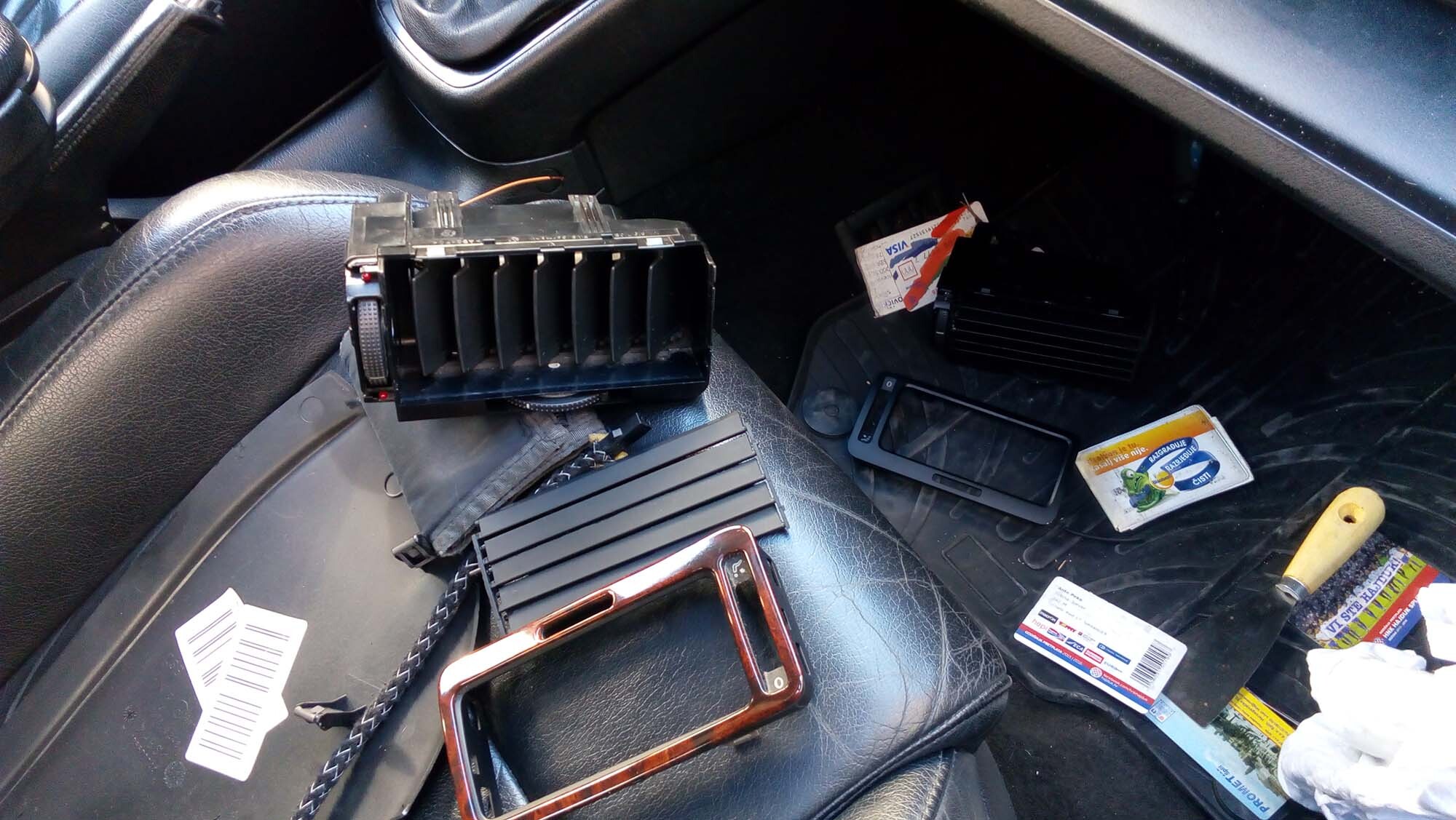

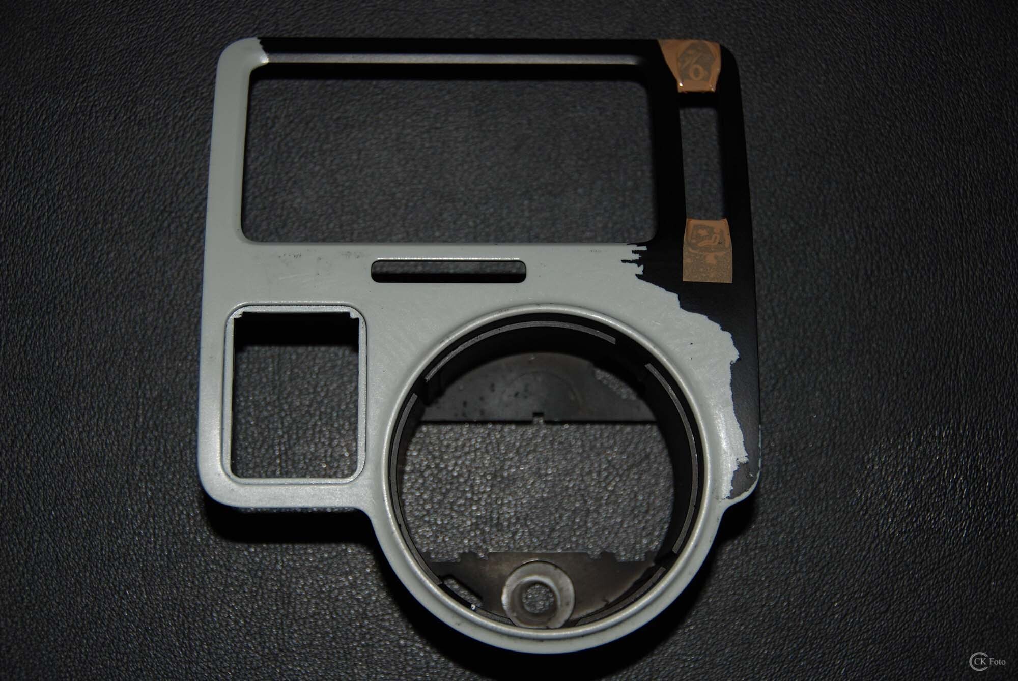

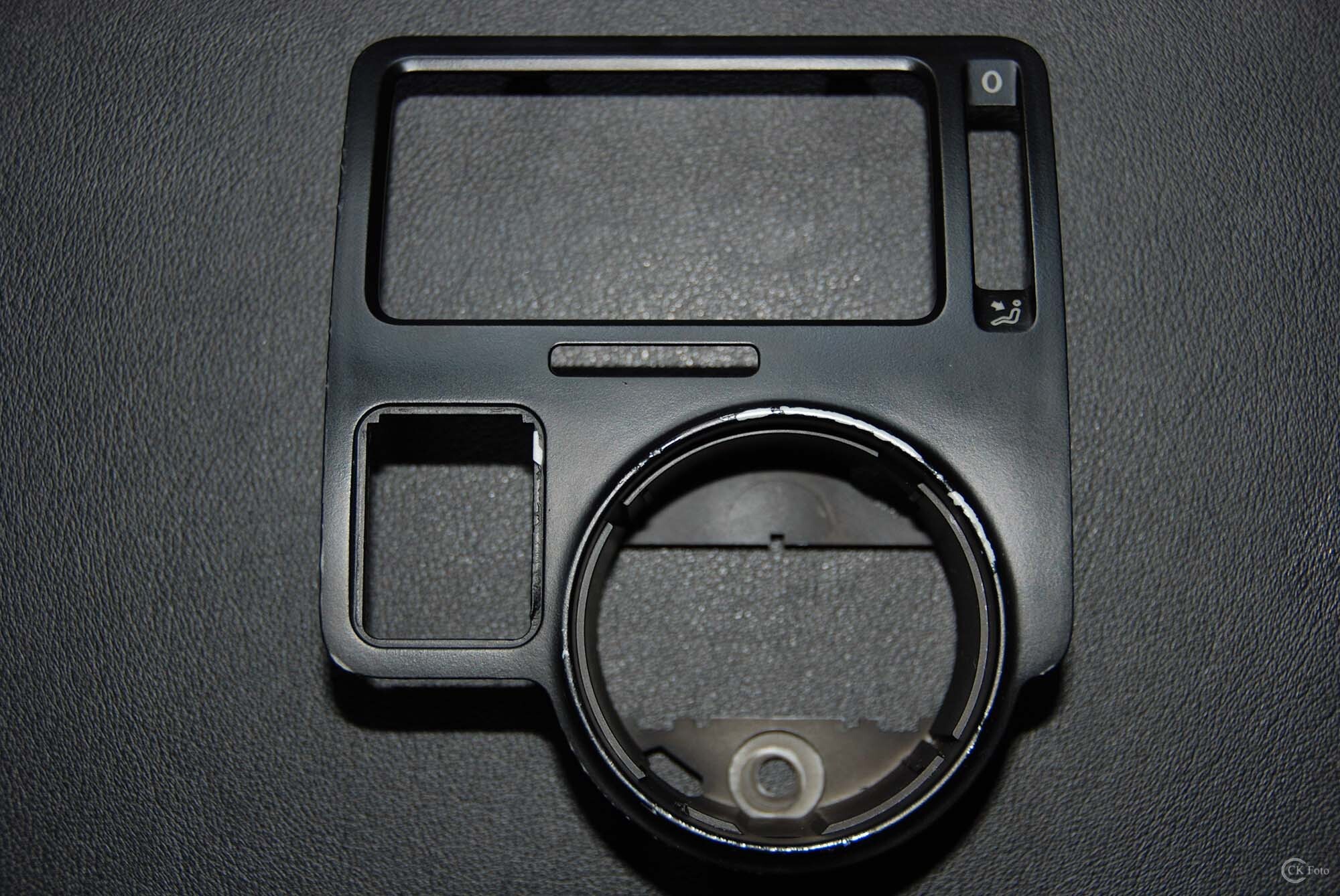

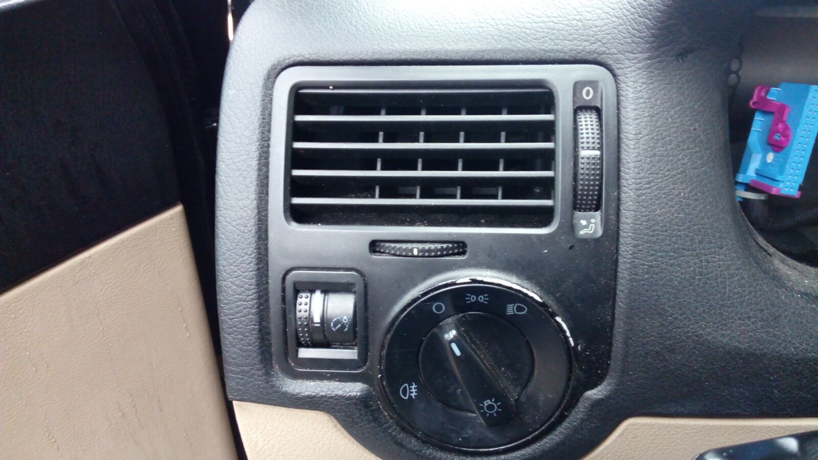

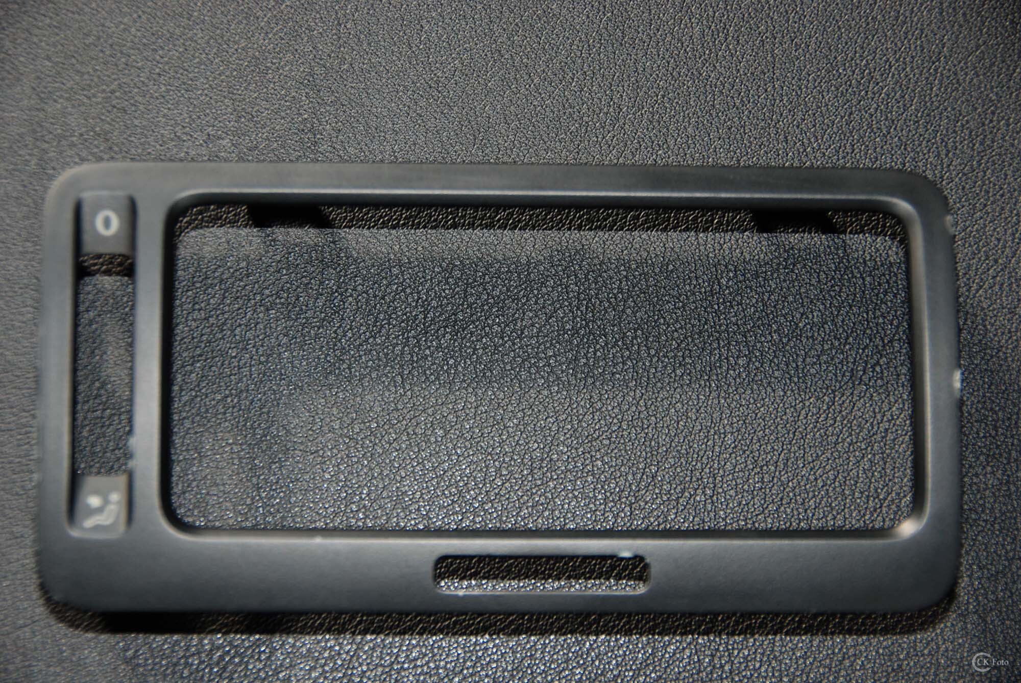

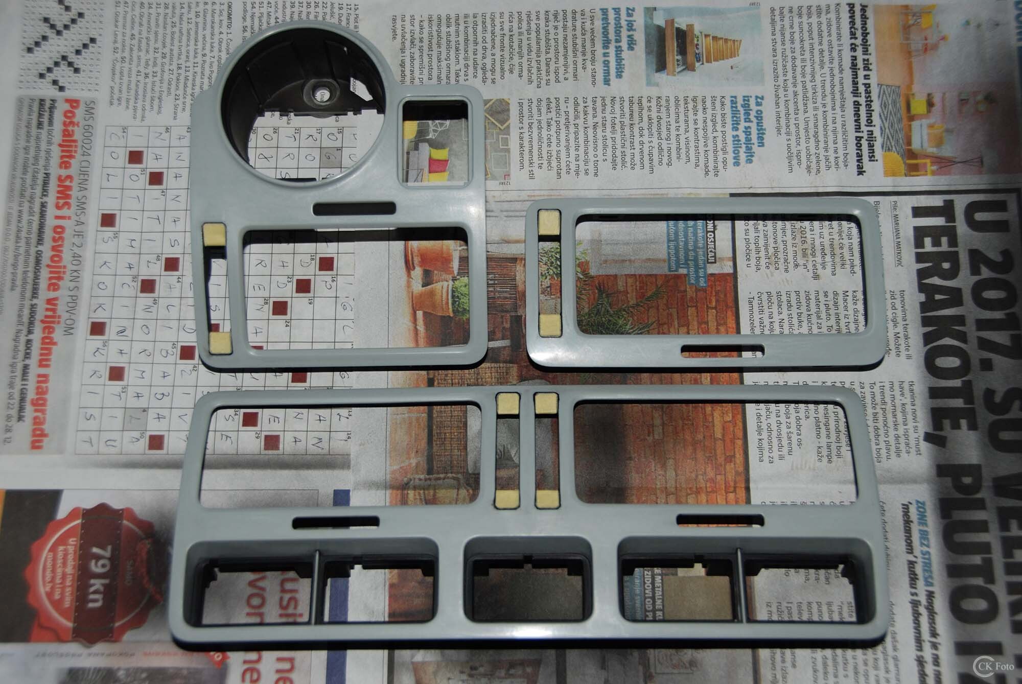

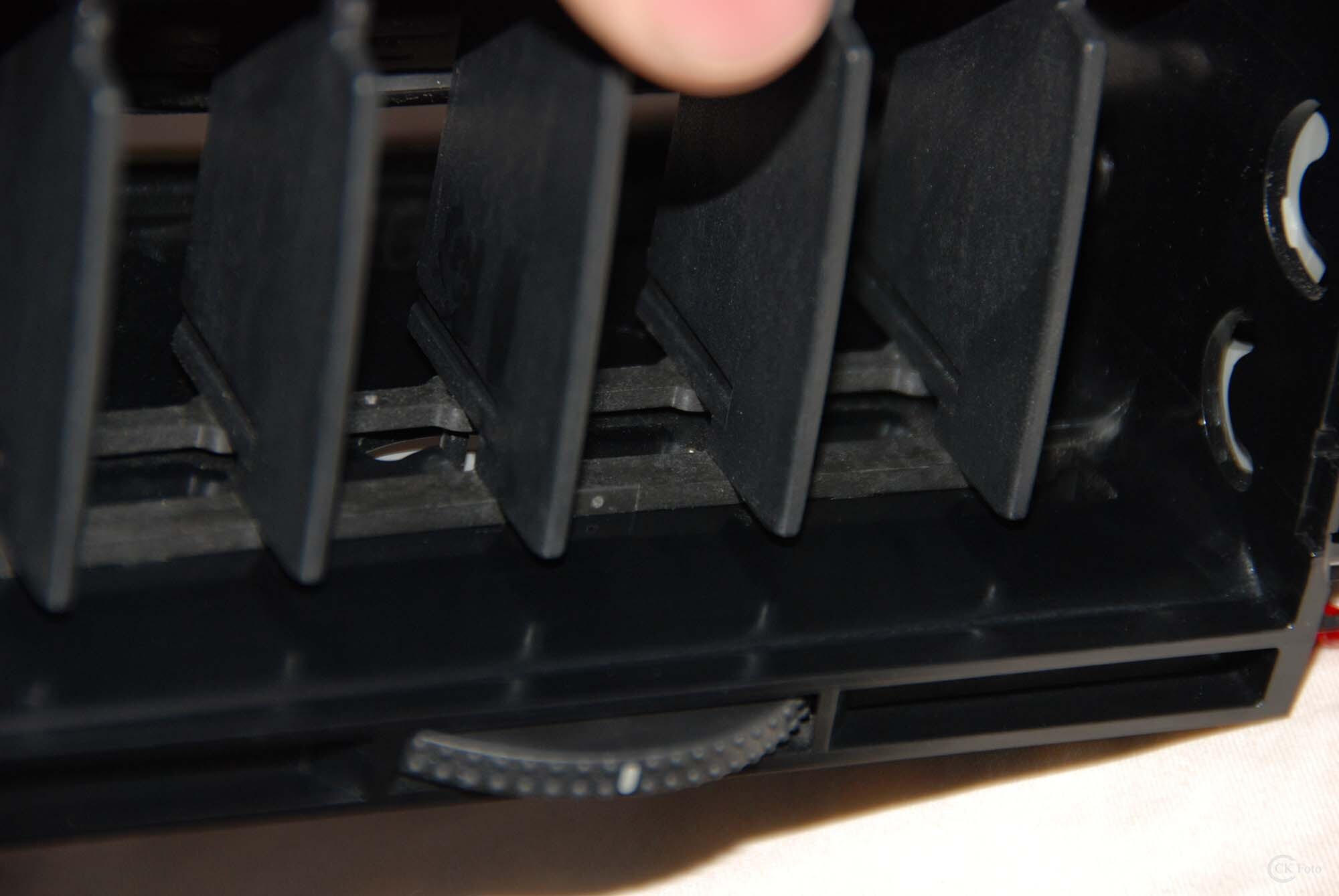

Bora ventilacija (2001) priprema za bojanje
Morao sam ići na skidanje sloja jer nije bilo drugog rješenja. Oštećenja su bila vidljiva pa je ponovno bojanje bilo neizbježno. Na nekim mjestima Soft Touch se doslovno skidao sam od sebe, a ostalo sam odradio sa šaberom koji mi se dobro pokazao jer je plastika tvrda i glatka ali opet treba pripaziti. Nakon skidanja sloja prešao sam na nekim mjestima sa acetonom da skinem ostatke ali doslovno na parama kako ne bih otopio plastiku, zatim prešao sa P3000, te na kraju sve prebrisao sa antisilikonskim odmašćivačem. Bojanje ću odraditi preko vikenda, a rez ćemo vidjeti da li se isplatilo ili ne. Ujedno nabavio sam kompletnu instalaciju dužine 3M koju sa skinuo sa jednog G4 sa obližnjeg auto otpada jer sam htio da se debljina i boja kablova podudaraju, pa ću iz nje skrojiti instalaciju za osvjetljenje LE dioda.
Proizvođač: MOTIP-DUPLI GmbH, Njemačka
- Dupli-Color (Motip), Black Mat (Crna boja za plastiku), 2 u 1
- Sprej doza 400ml 3
- Artikl: 11518 DC
- Cijena: 87 kn / 11,53€
- DC Datasheet - (Gdrive)
Dupli-Color sprej za plastiku
Skidanje instalacije i izrada
Rastavljanje Bora ventilacija
Skidanje Soft Touch sloja
Bora okviri spremni za bojanje
Edited by <TDI>

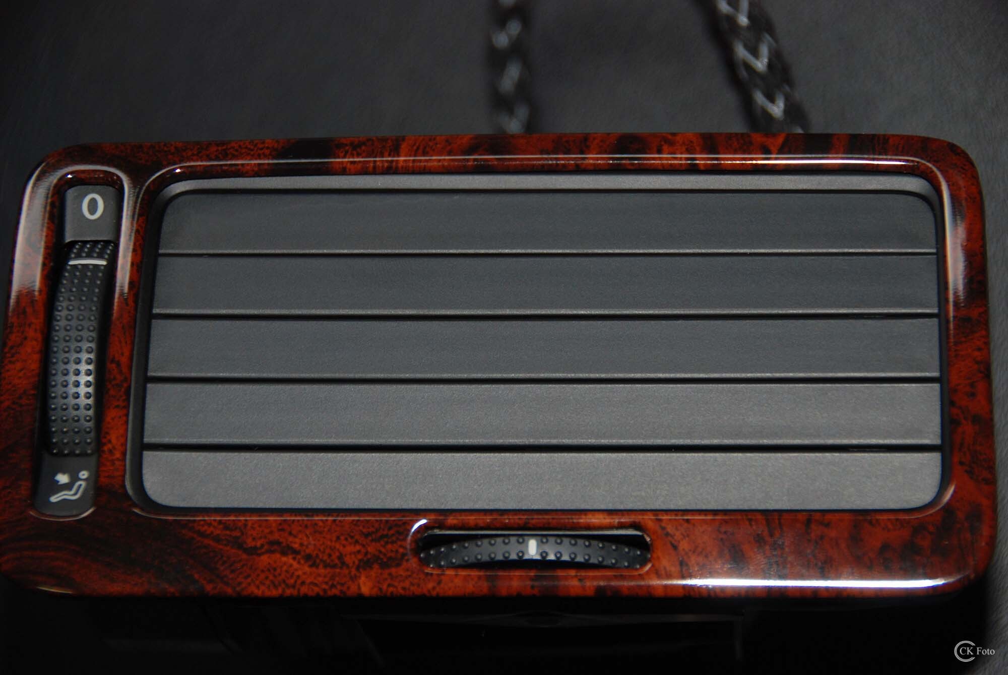

BORA ventilacija (2001) bojanje
Ispalo poprilično dobro s obzirom u kakvom  su stanju bili, a DC sprej se i ovdje ponovno pokazao u svom najboljem sjaju i odradio svoj posao. Slijedi sastavljanje i ugradnja koju sa nestrpljenjem očekujem. Bora ventilacija je stvarno must-have detalj u svakom Golfu 4.
BORA ventilacija poslije bojanja
Edited by <TDI>

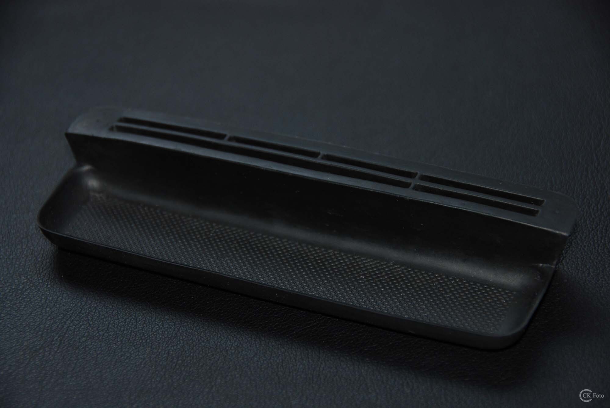

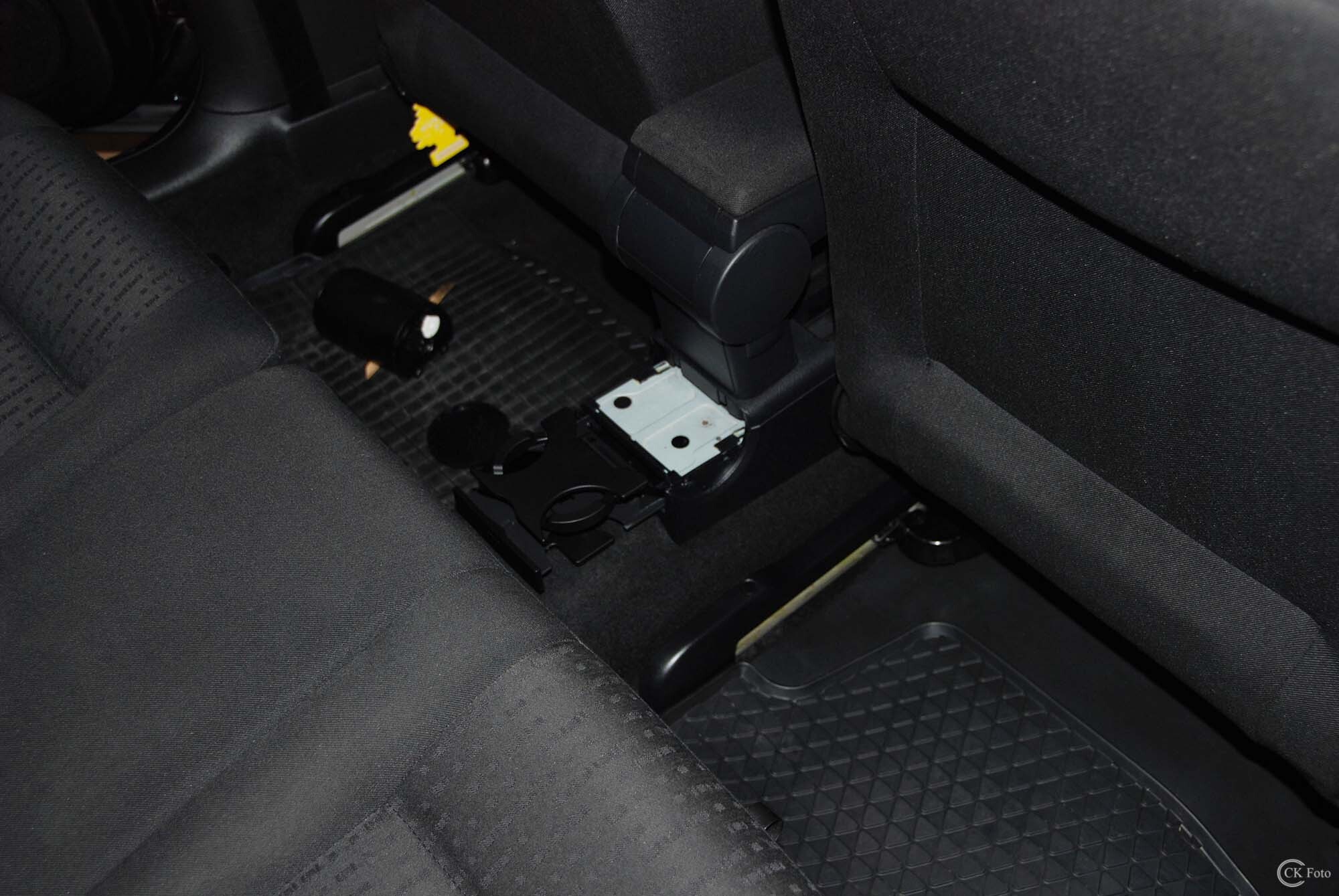

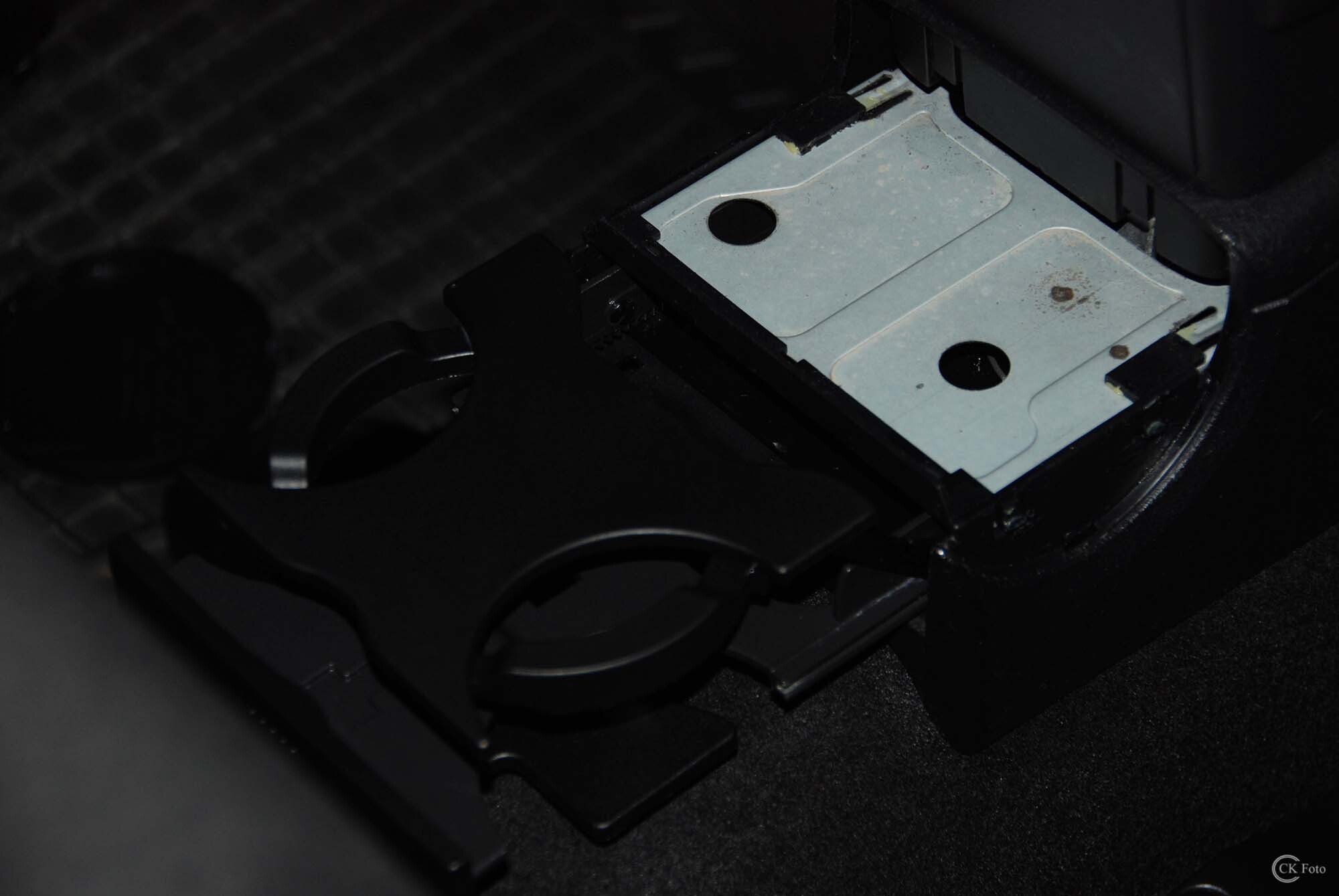

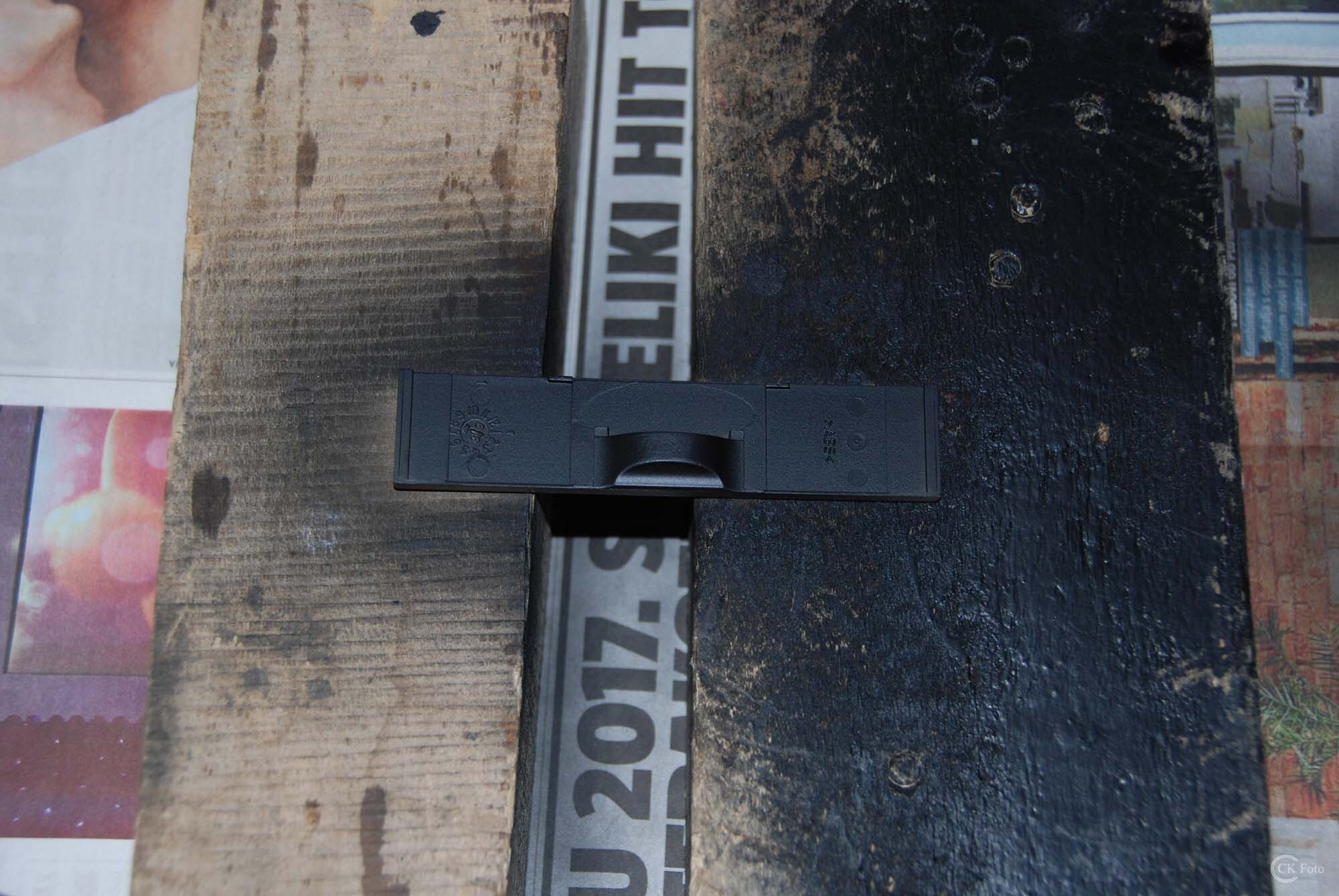

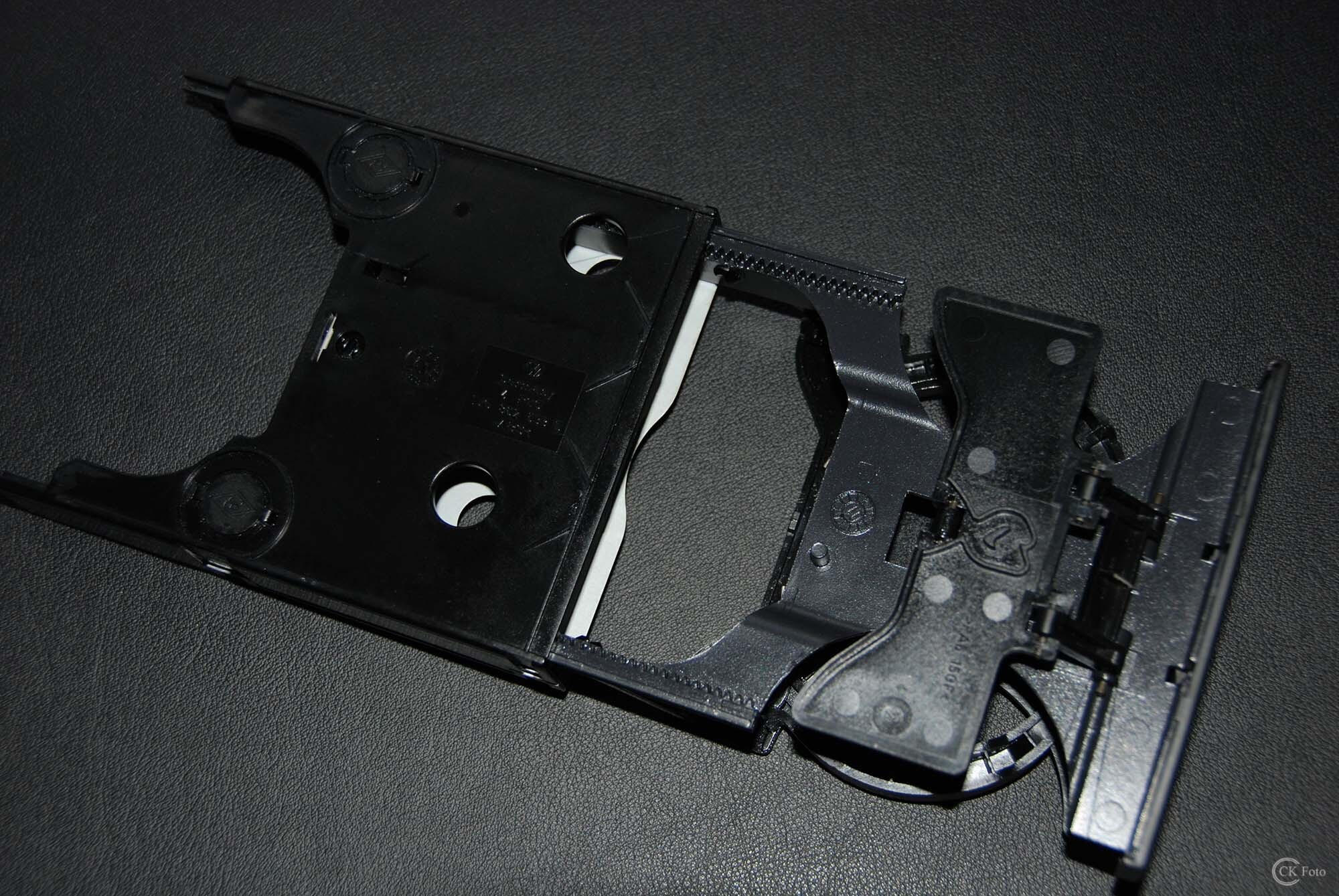

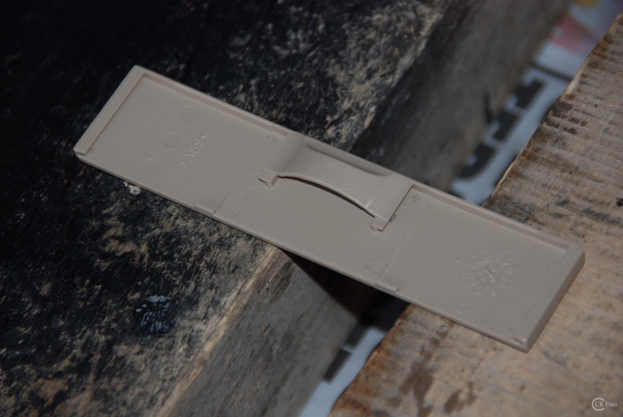

STRAŽNJI DRŽAČ ČAŠA I DRŽAČ ZA KOVANICE I KARTICE
Dovršio i ovaj poslić koji je bio usputan uz Bora ventilaciju. Dva detalja koji popunjuju interijer koji je i ovako skroman u G4, pa neka ih. Sviđa mi se držač za kovanice i kartice, dobro dođe kad se ide u kupnju, pa je dodatak stvarno koristan.
• Stražnji držač čaša - (1J0 852 533D)
• Držač za kovanice i kartice - (1J0 863 328B)
Shema
Stražnji držač čaša (1J0 852 533D)
Držač za kovanice (1J0863328B)
Edited by <TDI>

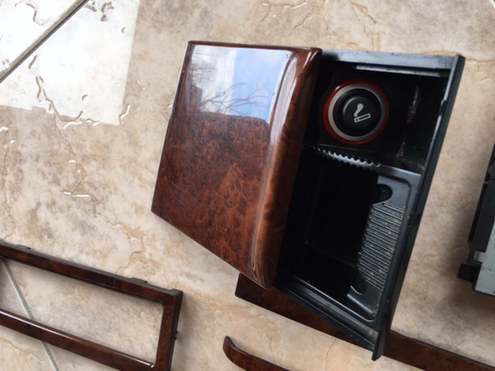

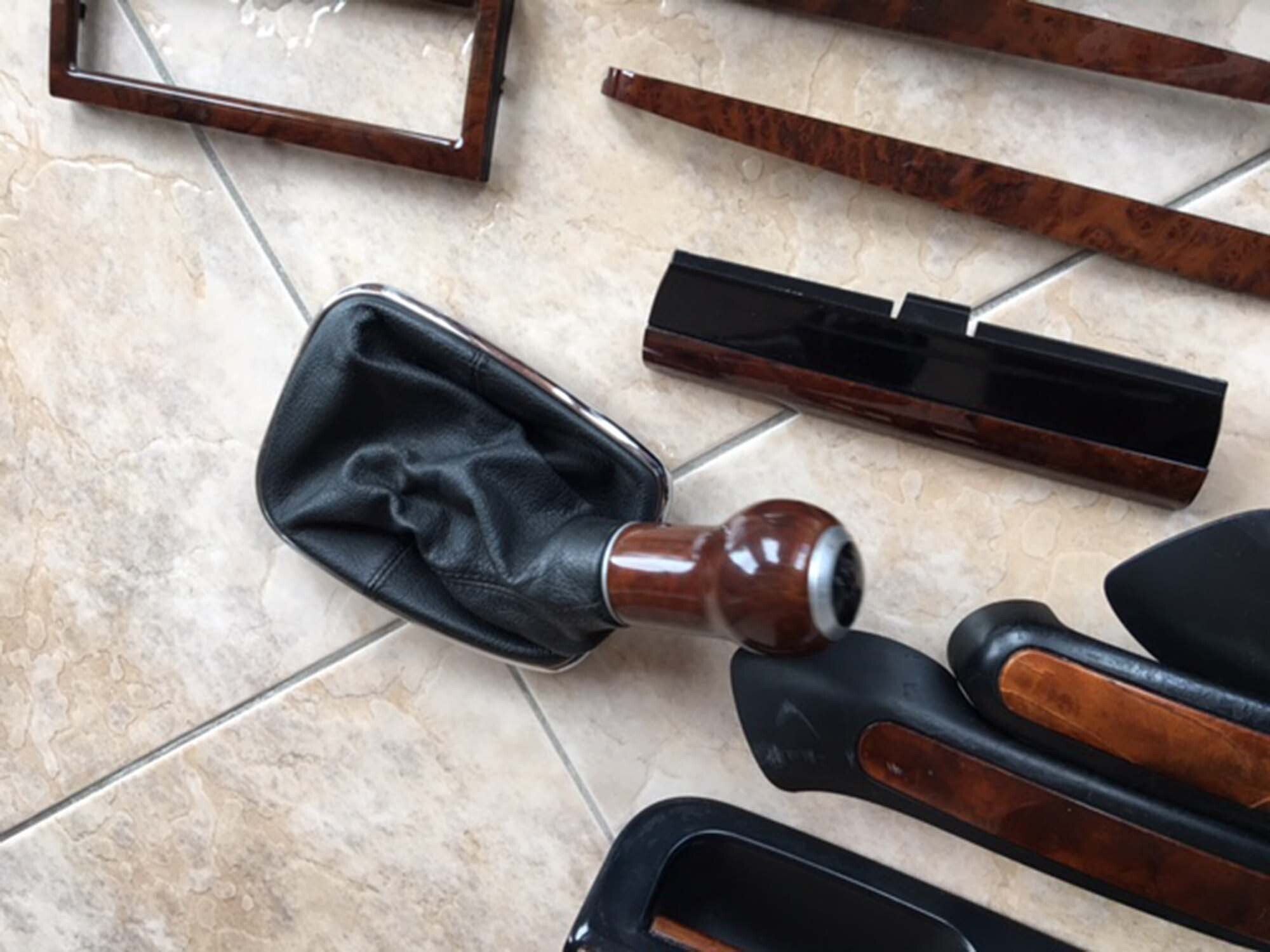

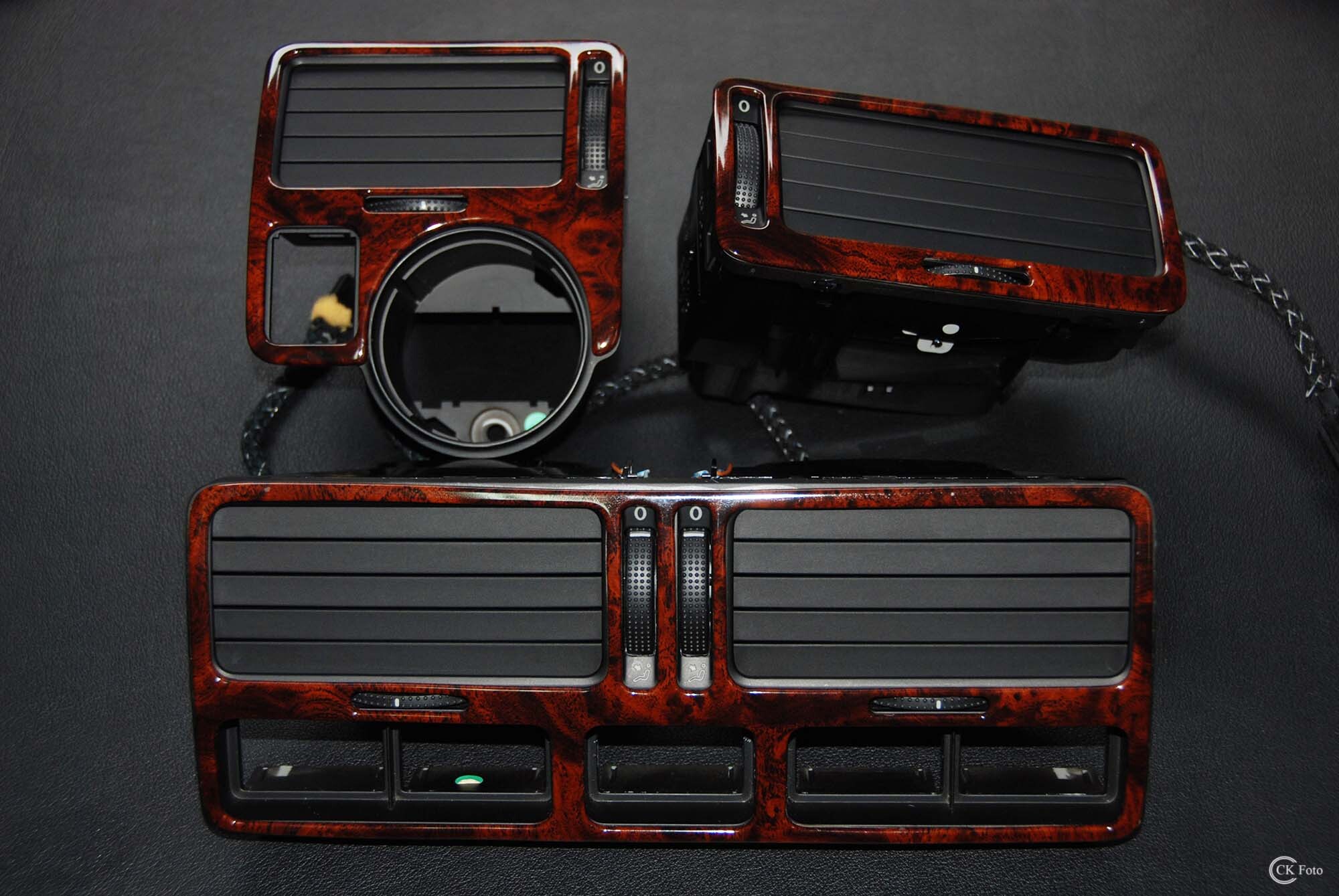

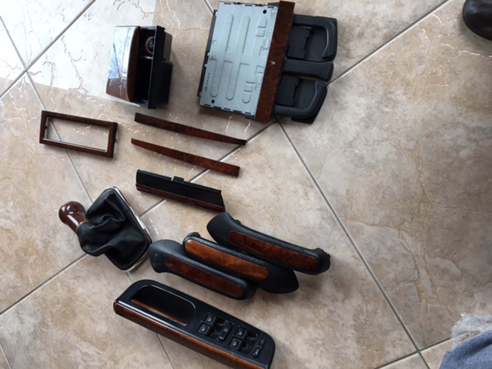

DRVENI DEKOR SET (Wurzelholz)
Još od prije sam se jako zagrijao za drveni dekor u autu. Većina ih brije na aluminij ali meni se drvo više sviđa, pogotovo kad sam ga vidio da se koristio dosta često u G4 V6 modelima, a sa kožnim sjedalima kombinacija je izgledala fantastično. Prvih nekoliko fotki sam skinuo sa interneta i to su od spomenutih G4 V6 4Motion modela gdje se vidi kako drveni dekor izgleda, u tom pravcu idem i nadam se da ću jednog dana i svoj srediti na isti način. Donji set sam uzeo na ebay.de i poslao ga bratiću koji je u Njemačkoj, pa će mi ga prvom prilikom donijeti kada bude dolazio u posjetu. Skinut je sa G4 V6 4Motion modela i jedva čekam da mi paket stigne. Cijeli set nije bio baš jeftin ali kad se nešto želi ne pita se za cijenu.
• Drveni dekor set (orah) - 134,35€
01: 1J0 711 113AQ - Ručica mjenjača
02: 1J0 853 189A  - Lajsna L
03: 1J0 853 190A  - Lajsna D
04: 1J0 857 961G  - Pepeljara
05: 1J0 858 601D  - Držač čaša
06: 1J0 858 607E  - Pokrov držača čaša
07: 1J0 858 981B  - OBD2 Pokrov
08: 1J0 907 047E  - CLIMAtronic rama
• Rukohvati (poklopac)
09: 3B1 867 171E   - Rukohvat prednji L
10: 1J0 867 171B/C - Rukohvat poklopac prednji L
11: 1J0 867 172B/C - Rukohvat prednji D
12: 1J4 959 857    - Prekidač podizača prozora
Rukohvati (unutarnji dio)
- Rukohvat unutarnji desni stražnji - (1J0 867 180A)
- Rukohvat unutarnji lijevi stražnji - (1J4 867 180A2)
Shema 1
Shema 2
Primjeri G4 V6 4Motion sa interneta (interijer)
Kupovina na ebay.de
Paket poslan bratiću u DE
Edited by <TDI>

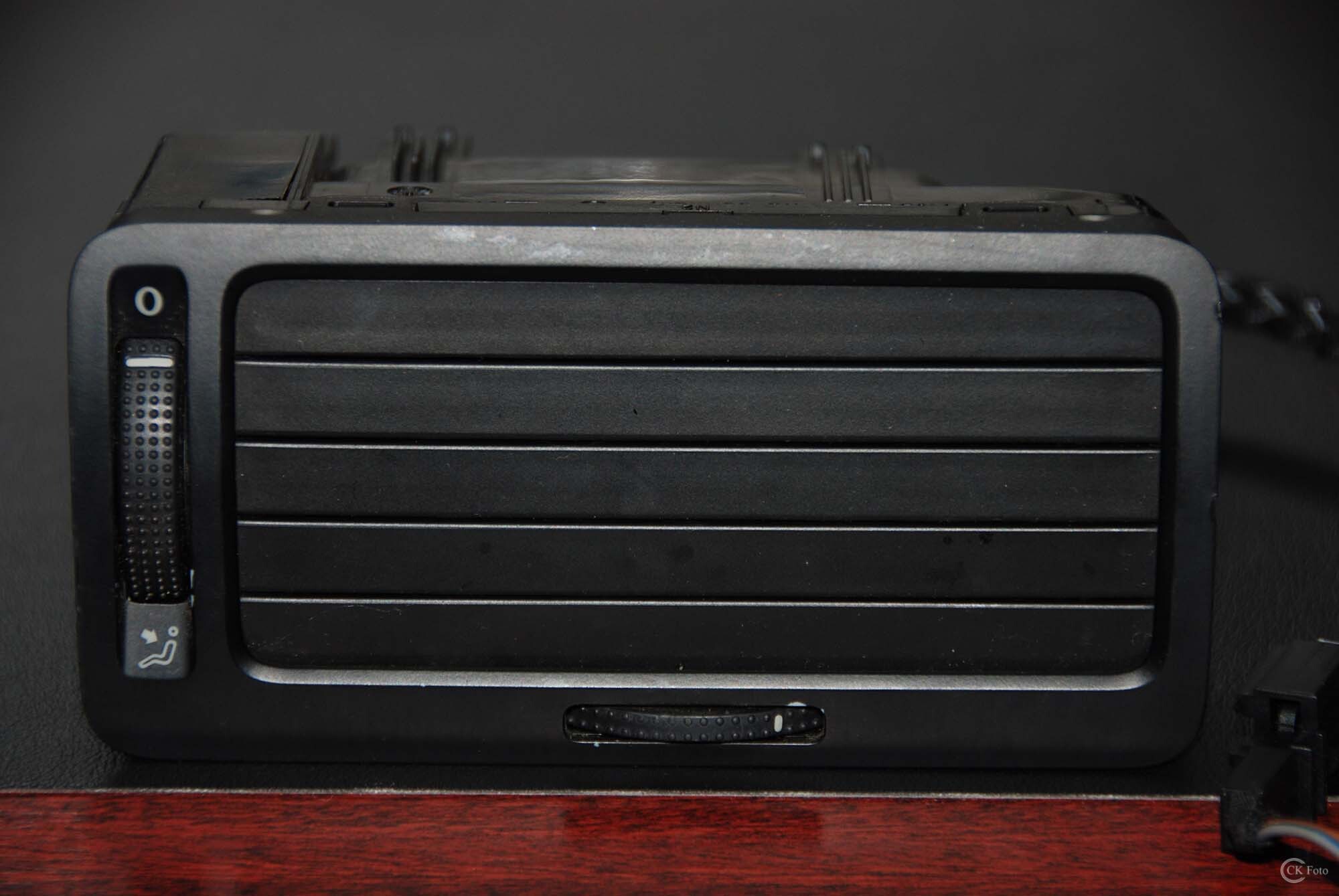

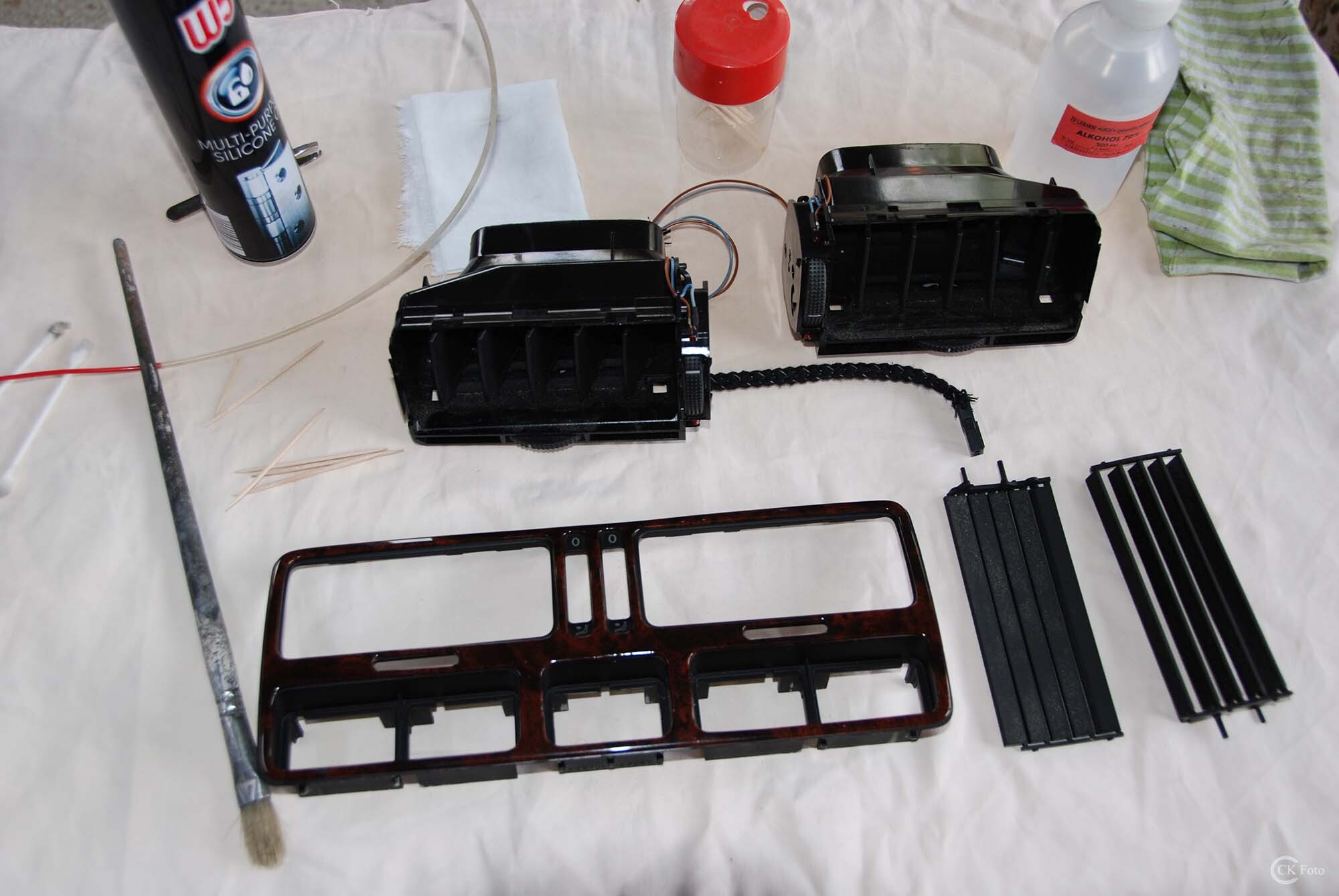

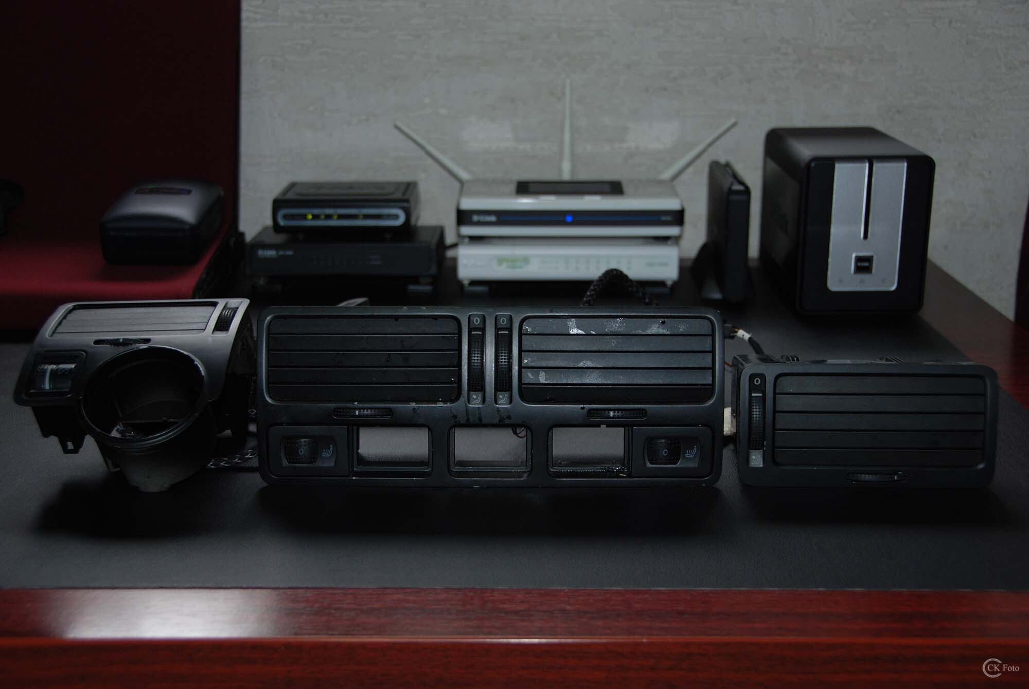

BORA VENTILACIJA DEKOR (2000)
Nešto što će dobro sjest uz gornji set, fala Ante (Peksy). :palacg Kad te krene onda ide, pa tako je i sa Bora ventilacijom, kad ju tražiš nikako pronaći, a kad ne, onda odmah dvije ulete. Taman završio onu gornju, a prinova već na putu i to samo takva. Ova je posebna, malo tko ju ima, a meni taman za ono što sam planirao, tako da sreći nema kraja. Skinuta je sa Bore Variant 09/2000 nekog američkog modela, a kako i zašto ima ovaj dekor i da li je dolazio tvornički treba malo istražit. Ante je stavio običnu, a ova mu je sad viška, pa smo se dogovorili jer ionako zna da mi se drveni dekor sviđa. Kako god jako je dobro očuvana i k tome u nijansi koja mi odgovara, bolje ne može.
• Bora Variant - (09/2000)
- Lijeva......................................................................(1J1819741)
- Desna........................(ZSB1J1819704D, 1J1819742, 1J1819710B)
- Srednja....(ZSB1J0819728E, 1J0819743, 1J0815735, 1J0815736)
Vađenje iz G4
Paket
Rastavljanje i čišćenje
Kompletni set očišćen
Edited by <TDI>
STALCI ZA LAKIRANJE I ODLAGANJE FELGI
Nakon drugog seta felgi koje sam završio vidio sam da mi treba nešto za odlaganje felgi kad se završi nanos bilo primera, baze ili laka na kraju i tada sam krenuo u potragu da vidim što bi se moglo naći po tom pitanju. Razlog tomu je što na jednom setu felgi, a sada su već tri neću stat, pa će mi uvijek dobro doći za lakiranje. Naišao sam na razne ideje na internetu, a moglo bi se reći da je moja verzija stalaka dobivena od triju modela i objedinjena u jednom, jednostavno za korištenje, stavljanje, pa čak i sa podešavanjem visine. Izrada nije jednostavna, a niti je za svakoga. Treba si ipak dati truda i sve to stavit na papir, koliko materijala ti treba i sveg ostalog što uz to ide, a onda dolazi pravi posao, izrada zamišljenog. Vrijeme će, a i praksa pokazati kakve su kod korištenja ali već i sad vidim da je to prava stvar i da je to veliki iskorak za buduća lakiranja.
• Stalci za lakiranje i odlaganje felgi nakon lakiranja
Materijal i izrada
Bojanje stalaka
Edited by <TDI>

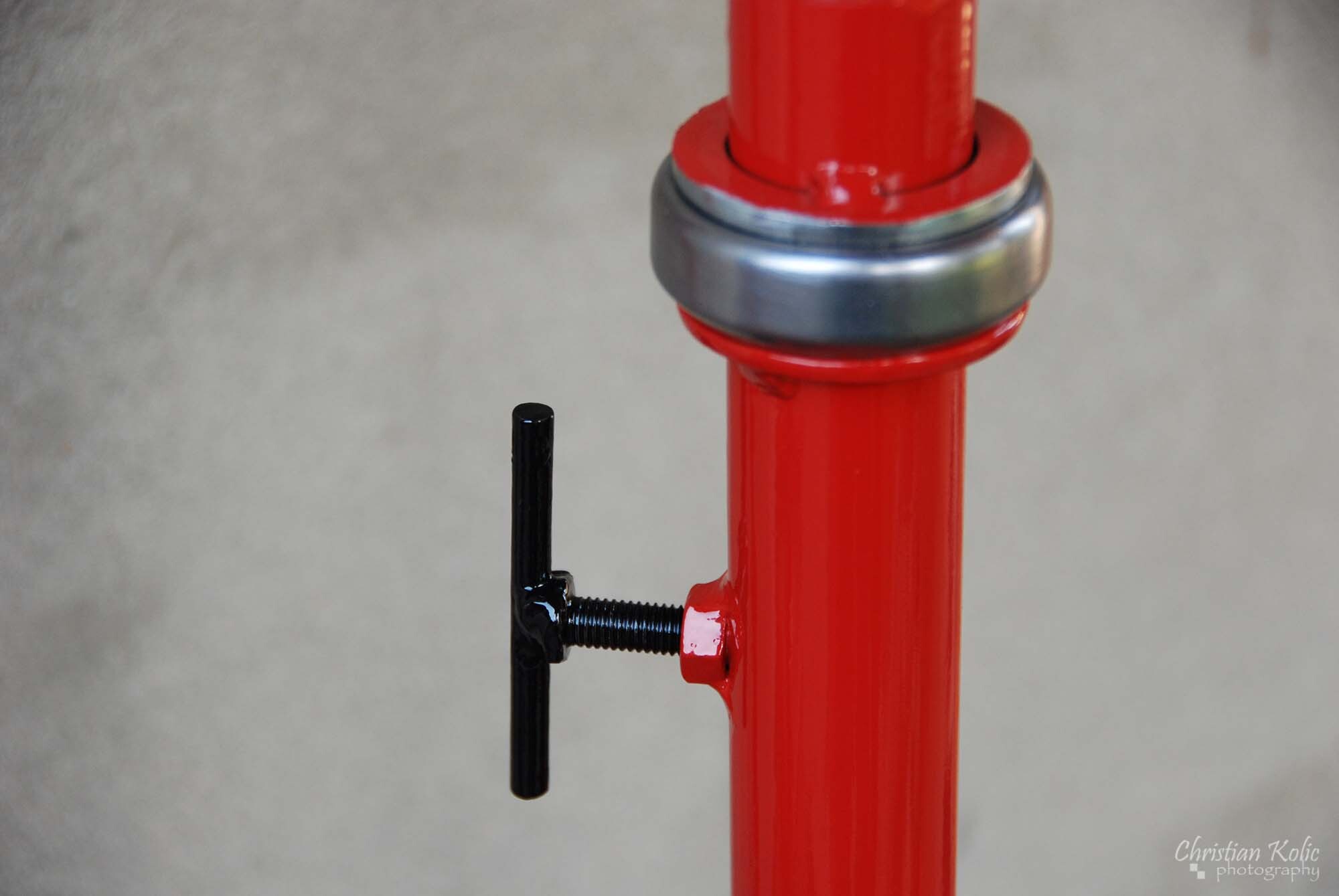

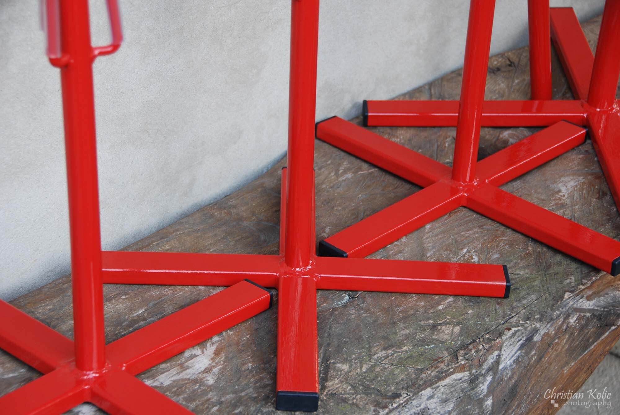

Stalci za lakiranje i odlaganje felgi (finiš)
Ovako izgledaju nakon što sam ih prebojao i isprobao, i sad već mogu reći da će biti veliko olakšanje pri lakiranju. Bez toga bi bilo puno teže, a to sam već iskusio, pa će mi ovo uveliko olakšati posao, a ujedno dobiti i bolji krajnji rezultat, što je na kraju i najvažnije.
• Stalci za lakiranje felgi - (finiš)
