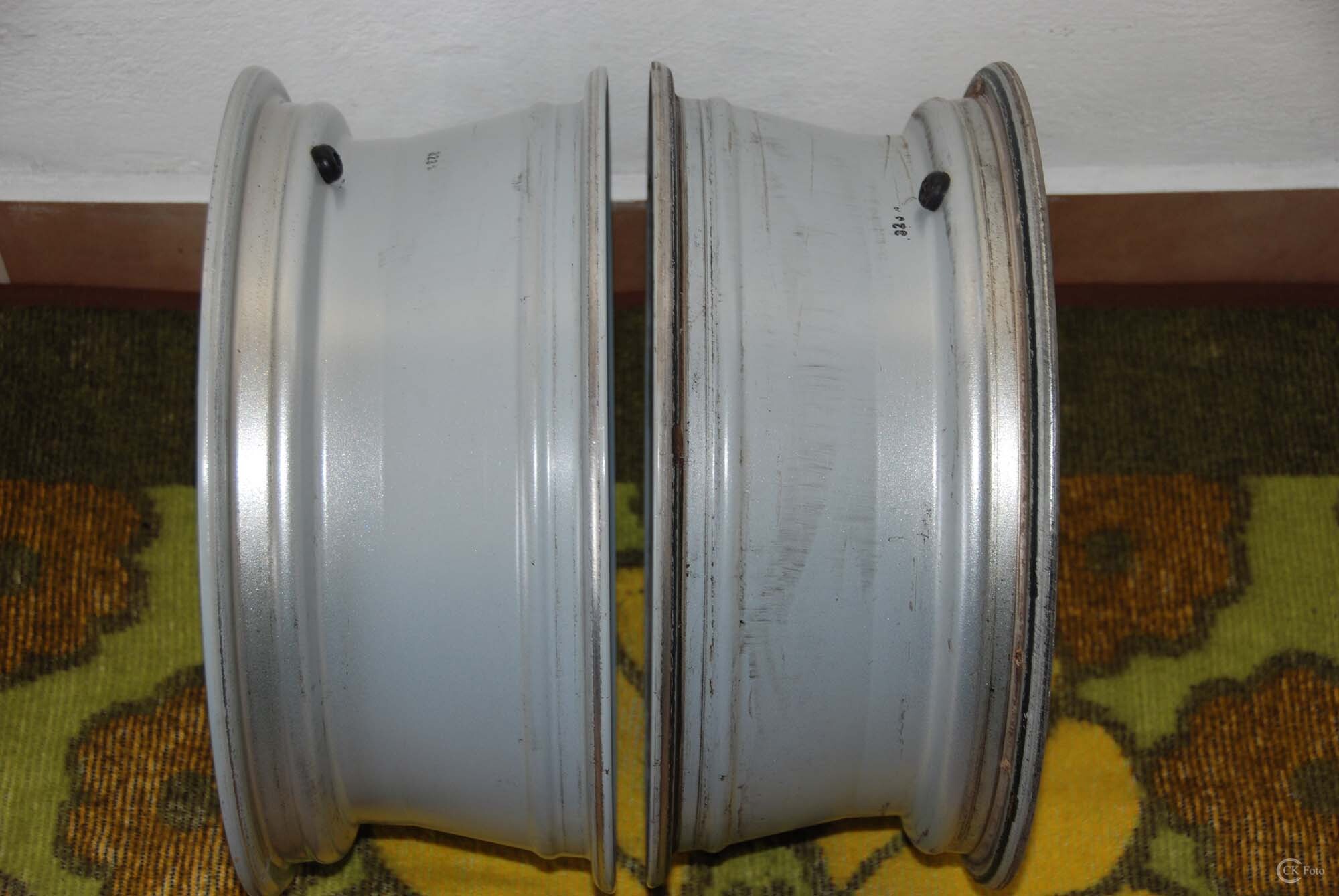

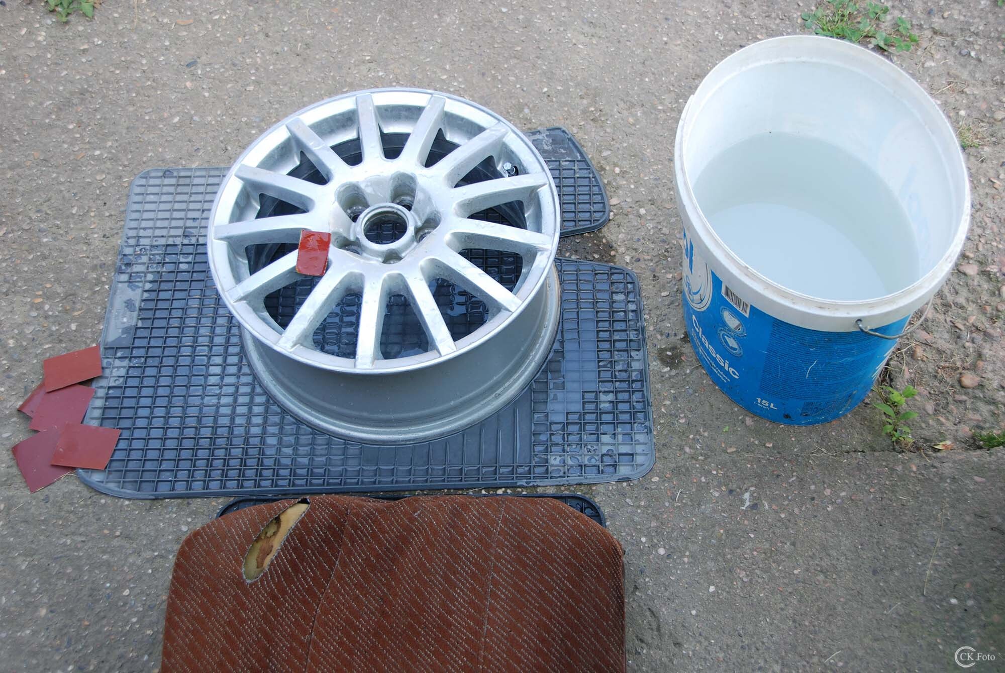

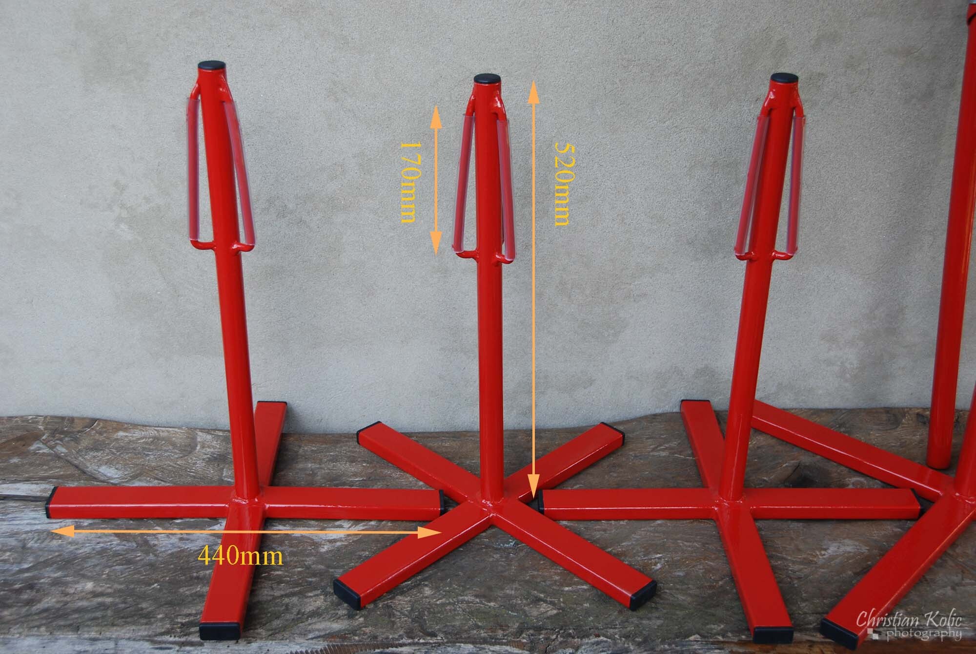

Specifikacija materijala i dimenzije za izradu stalaka za lakiranje

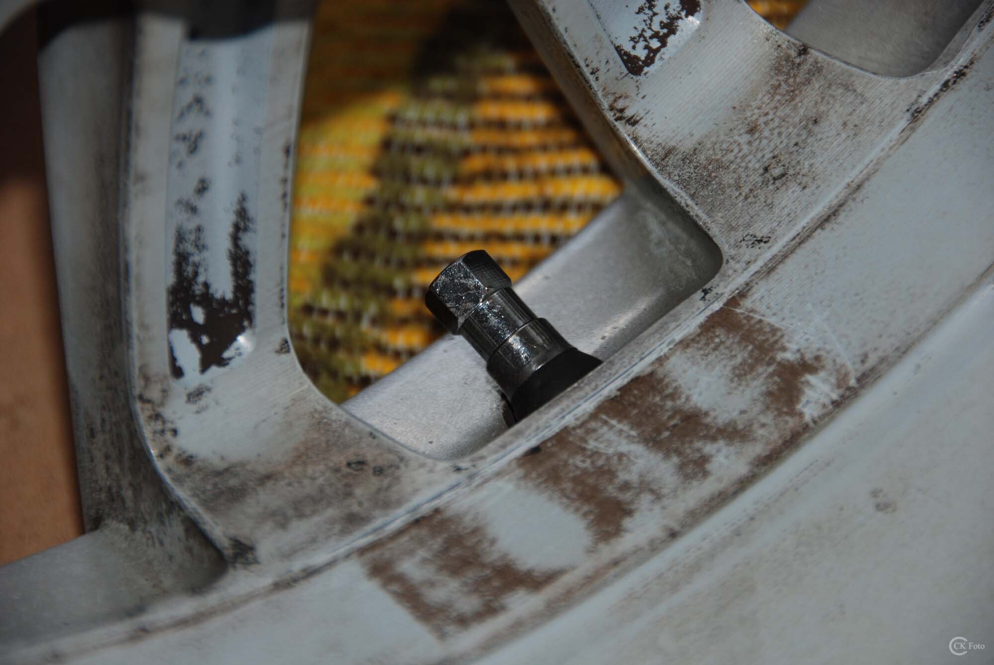

Pošto su me neki već pitali da li ću staviti nacrt i dimenzije u temu, evo i njih. Donji video koji sam već stavio kod lakiranja R15 čeličnih felgi je bio jedan od onih koji mi je dao ideju da napravim rotirajući, a ovi drugi su svi fiksni za odlaganje, što mi je isto bilo važno da ih imam. Ovo rotiranje kod lakiranja je dobro kod felgi sa velikom površinom kao ove u videu, ali kod onih koji imaju žbice već je malo problem, jer treba sve tri strane dobit, pa je malo teže, zato se vidi da je otvore u felgama popunio pomičući felgu polako i špricom ubacio materijal. Ostao mi je još jedan stalak, to je onaj prvi rotirajući koji nam nije uspio, pa ću ga ipak koristiti za odlaganje jer sam vidio da mi kod lakiranja trebaju pet stalaka (1+4). Rotirajući za rad, a četiri za odlaganje, pa tako mogu sve sam odradit, u suprotnom trebam nekoga da mi donese slijedeću dok ovu koja je lakirana skidam i odlažem na stalak, a to želim izbjeći, tako da je na kraju dobro ispalo. Uglavnom, ako se netko odluči za izradu dolje sam stavio specifikaciju materijala sa dimenzijama, pa tko voli neka izvoli, na ovaj ili neki sličan način.
• Stalci za lakiranje felgi - (1+4)
- Rotirajući za rad
- Ostali za odlaganje
• Specifikacija materijala:
- Pravokutne cijevi 40x20....................4M
- Šavne konstrukcijske cijevi 27x2.......3M
- Šavne crne cijevi 1"............................1M
- Betonsko željezo 8-7  2kg..........cca.3M
- PVC čepovi 3/4"............................4 kom
- PVC čepovi 40x20........................16 kom
- PVC crijevo prozirno 8x12.................3M
• Ležajevi
- Transp. kotač pomični 50mm..........1 kom
- Ležaj aksijalni 539..........................1 kom
Rotirajući stalak sa podešavanjem visine
Fiksni stalak za odlaganje felgi

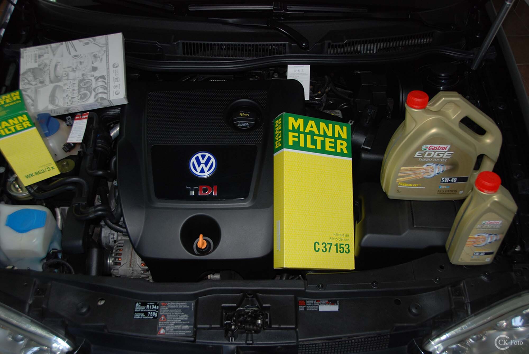

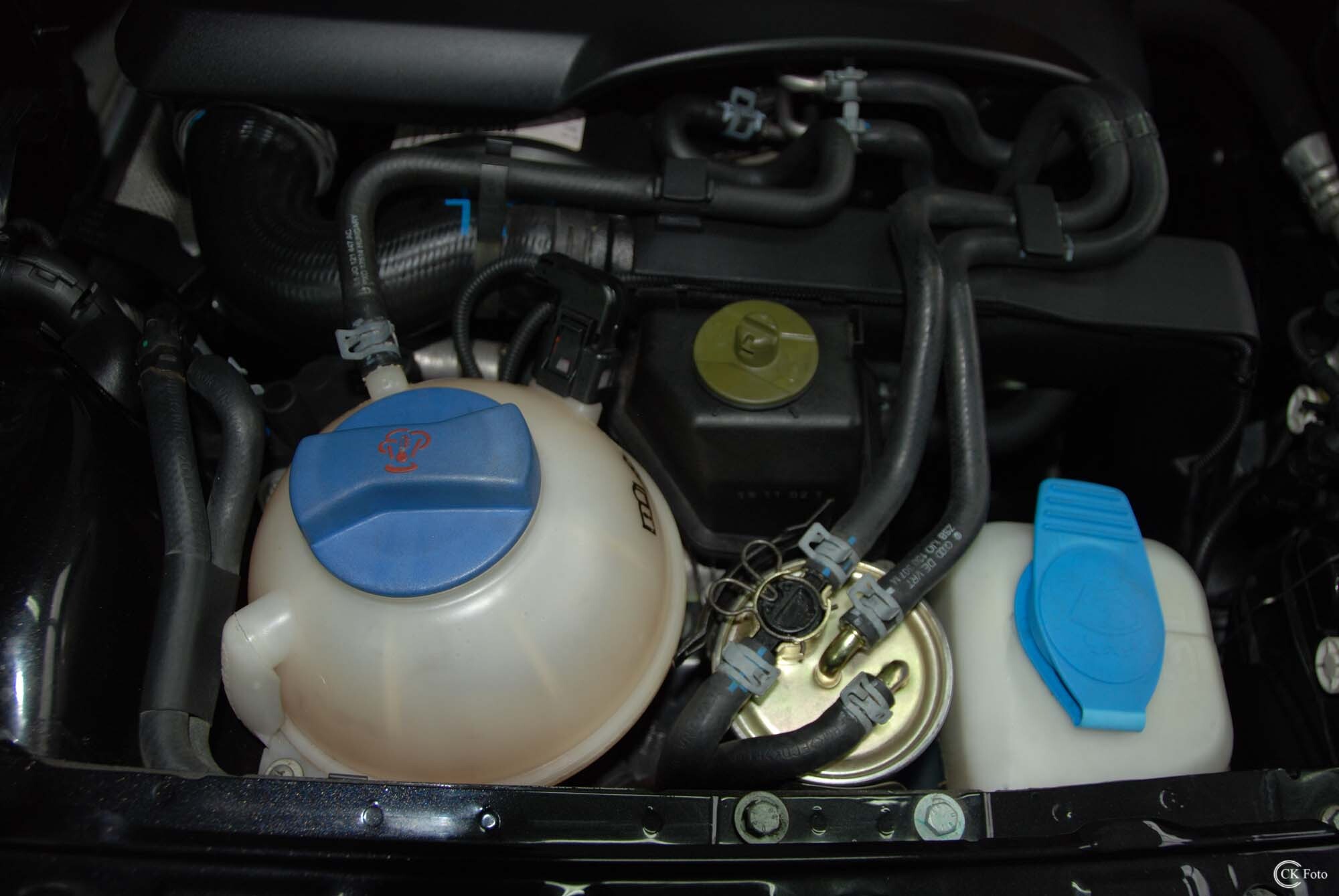

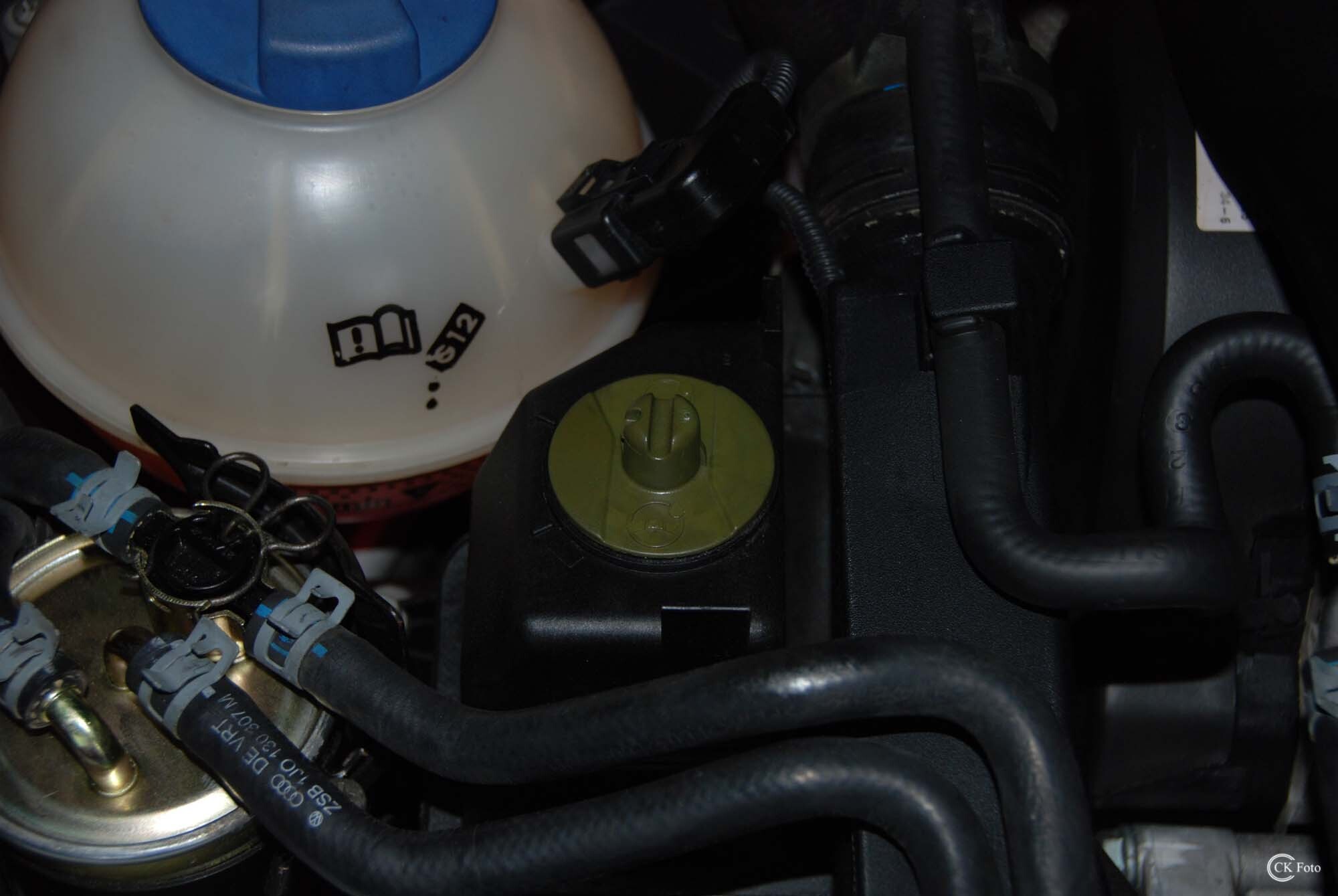

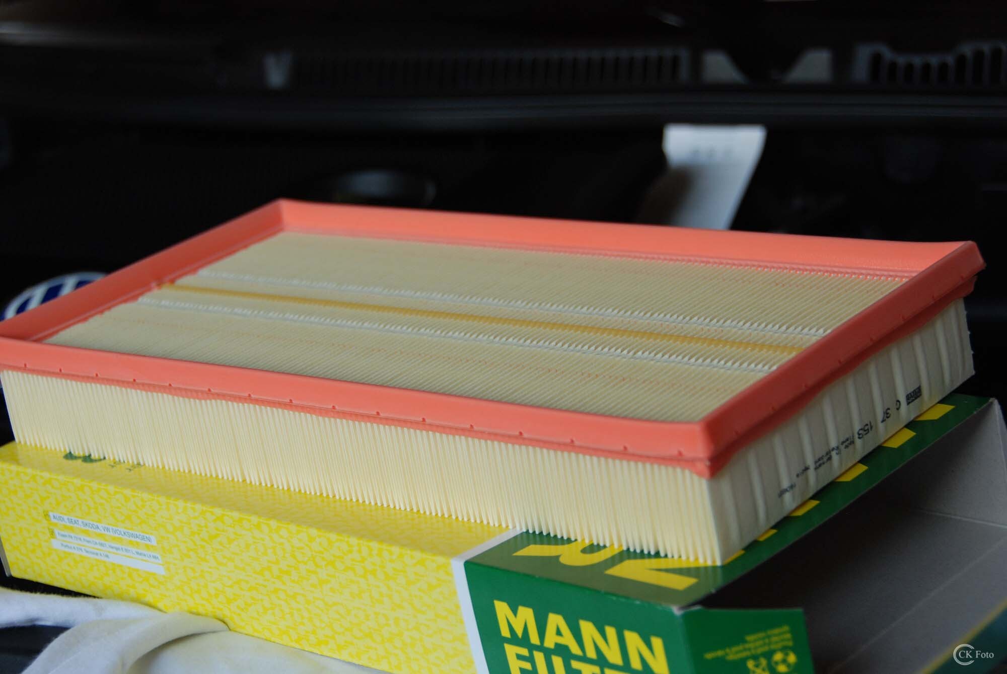

SERVIS 04/2017 (ovlašteni)
Ove godine nosi se MANN kolekcija. :) Uzeo preko Anđelka CASTROL Edge (5W-40) ulje i filtre, a kod zamjene filtra kabine vidio sam da ona zaštitna plastika koja naliježe struže lak, pa sam odlučio da na poklopac stavim samovulkanizirajuću gumu i zalijepim sa obostranom ljepljivom trakom. Nema vibracija, ne oštećuje lak i bolje prianja. Na slici je sa folijom koja se kasnije samo skine i ostane gumena traka. Uvijek ima nešto za doradit, a ujedno prošli tjedan odradio mali servis u ovlaštenom, zamjena ulja, filtra goriva i vodilicu štapa za mjerenje ulja koji je puštao na spoju, a kod skidanja se doslovno raspao. Pošto ovlašteni dopušta da stranka može donijeti svoje ulje i filtre, odradio sam i ove godine kod njih servis da se upiše u servisnu knjižicu. Da li ću tako raditi i do kada ne znam ali za sad ostaje ovako. Filtar zraka motora i kabine sam odradio sam u garaži.
• Servis 04/2017
- CASTROL Edge (5W-40) 4+1L
- Filtar zraka motora - (MANN C37 153)
- Filtar goriva - (MAN WK853/3X)
- Filtar kabine - VAG OE (1J0 819 644A)
- Vodilica od šipke ulja - (038 103 663)
Račun Lageros VG
Račun VW Štasni VT
Shema
ETKA
Vodilica od šipke ulja (038103663)
Castrol ulje, MANN filter goriva, motora i kabine
Gumirana podloga kod filtra kabine
MANN Filter motora i VW OEM kabine (zamjena)
Edited by <TDI>

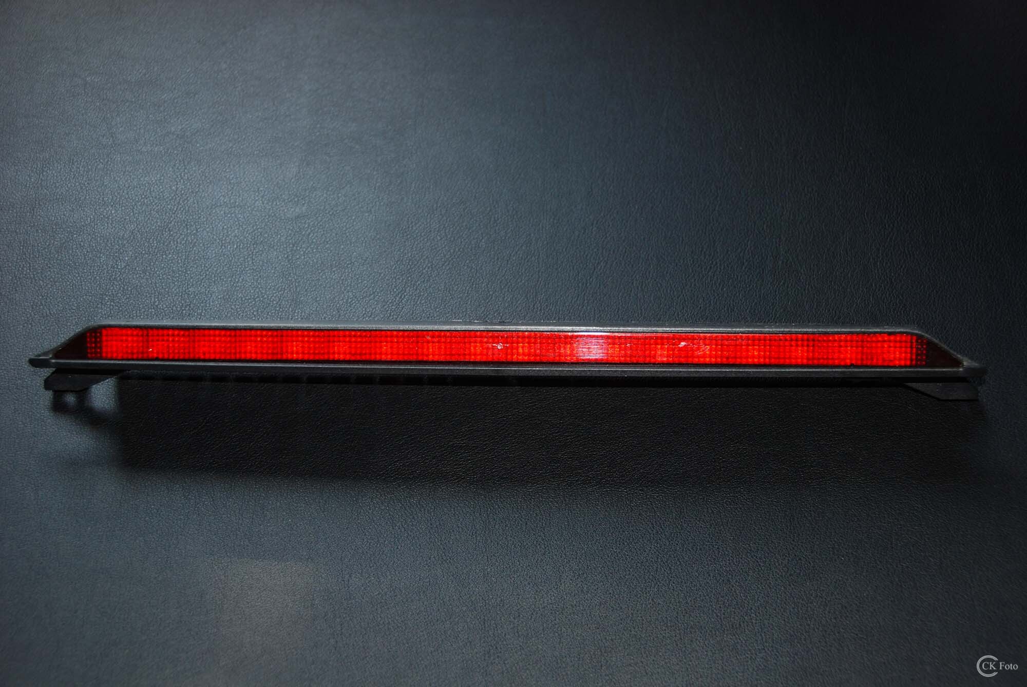

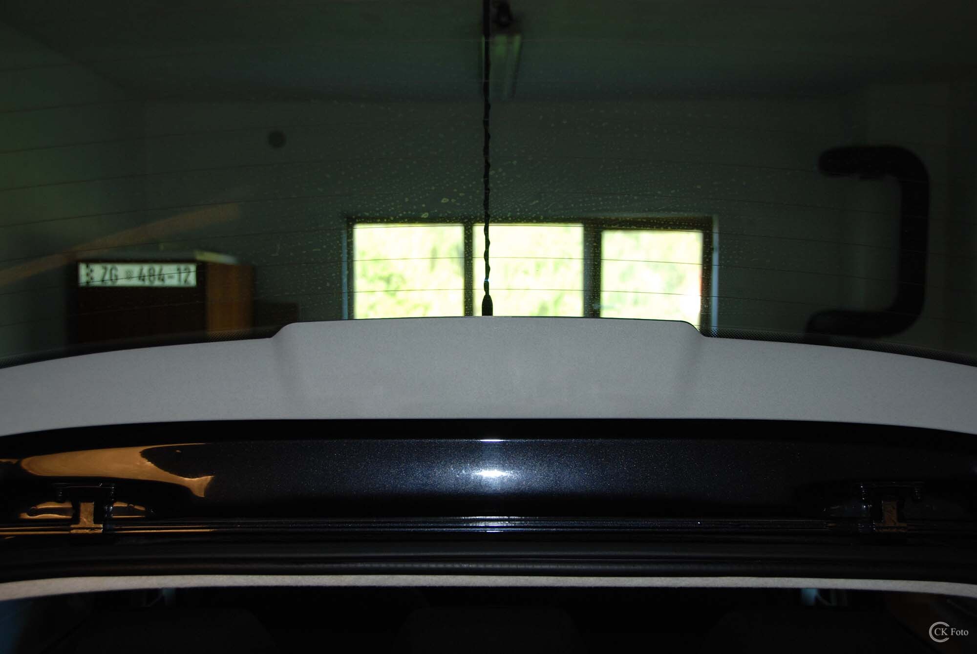

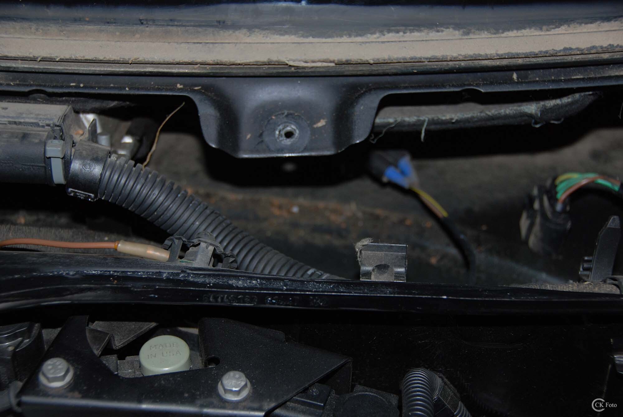

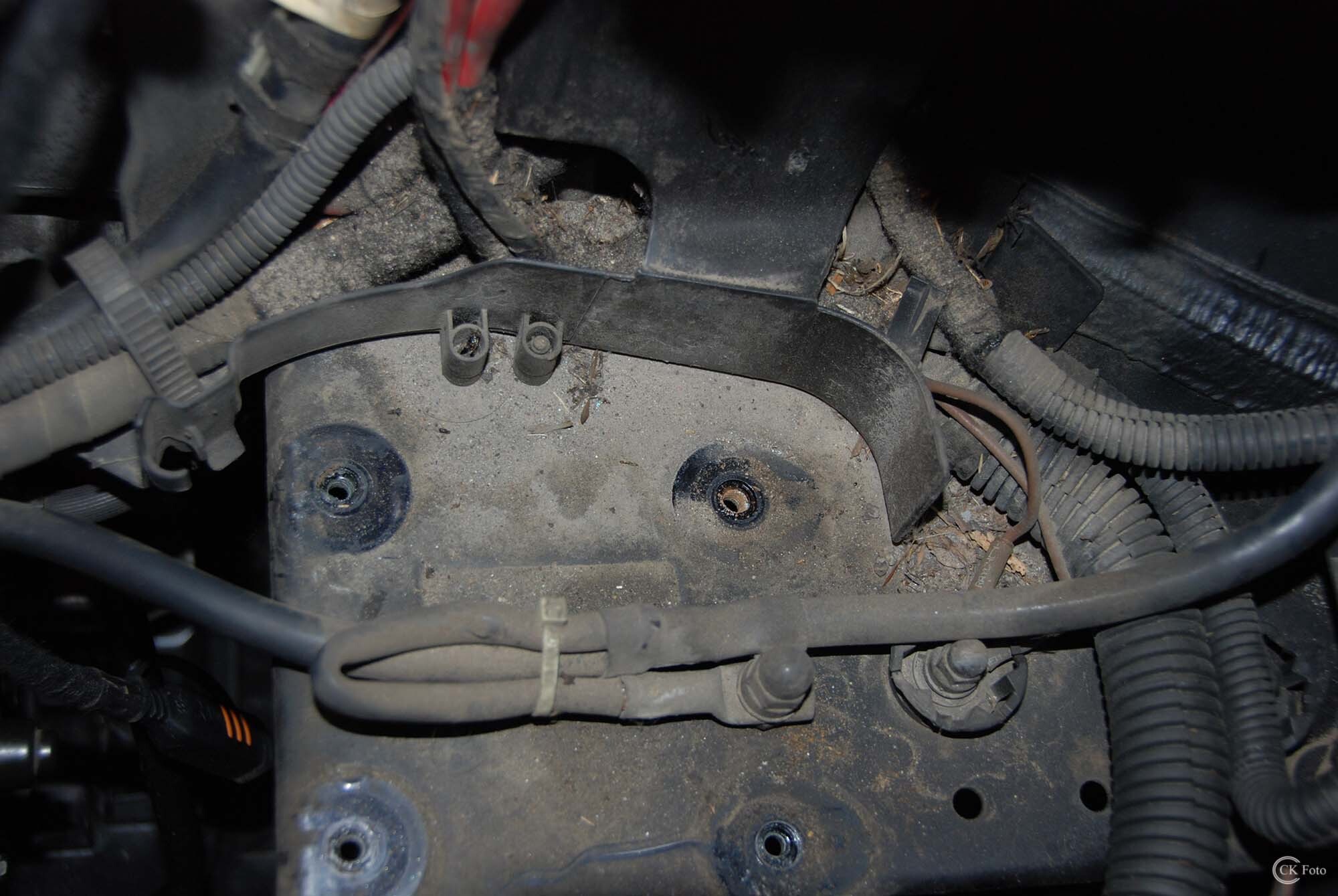

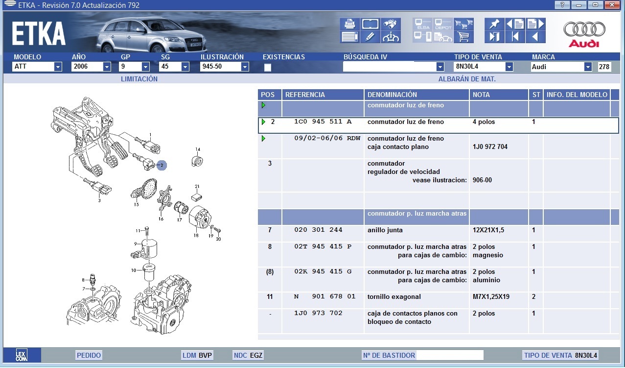

TREĆE STRAŽNJE STOP SVIJETLO, PREKIDAČ I GRIJAČ
Grijač i prekidač stražnjeg stop svijetla
Ovdje ću ukratko pojasnit tri slučaja jer su vezana za kvar istih dijelova, pa ću sve povezat u jednu cjelinu. Prvo mi je otišao prekidač stop svjetla i grijač, pokazala se žarna nit na  instrument ploči i otišao u servis 03/2017. da odrade zamjenu i skidanje grijača. Najveća frka kod grijača mi je skidanja da ne pukne, pa sam to prepustio servisu i susjedu. Grijač je otišao na prvom cilindru, ugradio OEM Beru, a druge nisam htio dirat jer dok rade rade, kad ode ide zamjena. Drugih simptoma osim upaljene lampice grijača nije bilo, motor je palio bez problema i bez 1 grijača. Inače kad je pojavi greška na instrument ploči sa oznakom grijača moguće je da do greška bude i do prekidača, tako da treba provjerit obje mogućnosti. Skidanje grijača je prošlo u redu, pa sam bio zadovoljan sa poslom, usput dobio garanciju na dijelove, pa sam ostavio da ugrade i prekidač stop svjetla koji se nalazi ispred pedale kočnice. Iako sama ugradnja nije komplicirana, skineš stari, staviš novi ali zbog garancije sam ostavio da to odradi servis.
Treće stražnje stop svijetlo
U međuvremenu sam obavio redovni tehnički 07/2017. pregled i kod testiranja kočnice se vidjelo da ne radi stražnje treće stop svjetlo, odnosno da djelomično radi. Srećom na tehničkom me nisu zezali da to odmah moram riješit tako da su me pustili, pa sam se odmah poslije bacio u potragu za njim. Nazvao ovlašteni i dobio ponudu, prodaju samo LED kućište, ne kompletno svijetlo ali je cijena bila pretjerana, pa sam na ebay.de našao rabljeno u ispravnom stanju i uzeo ga jer sam prije skidanja htio imati dio za zamjenu. Dolje sam stavio teme u kojima smo raspravljali oko trećeg stražnjeg stop svijetla, pa je bilo savjeta možda korozija kontakta ali na kraju su ipak LE diode otišle, isprobao ju na stolu nakon skidanja, pa je dobro da sam ga uzeo. Skinut je sa G4 2003. pa nisam morao razmišljati ima li nekih razlika, a upute koje mi je poslao kolega bruiser dobro došle jer sam točno znao gdje su pozicionirane žabice, što mi je olakšalo skidanje. U temi sam malo slikovito pojasnio što se mora skinuti da bi se došlo do njega, pa ako netko bude imao sličan problem može se poslužiti fotkama i opisom. Ukratko skinuo staro treće stop svjetlo, ugradio novo i zadovoljan što sam riješio problem.
Prekidač stražnjeg stop svijetla #2
Da ne bude dosadno ponovno mi se 01/2020. pokazala žarna nit na instrument ploči, a pošto sam zamijenio donji prekidač kod kočione pedale i grijač na 1 cilindru, mislio sam da mora biti neki drugi grijač na 2, 3 ili 4 cilindru, ali ne, opet dobri novi stari prekidač stražnjeg stop svijetla je otišao. Inače, ispravnost  njega se može testirati putem upaljenog tempomata, ako ne radi onda je do njega jer kad je tempomat uključen i vozi se zadanom brzinom stiskanjem na pedalu kočnice gasi se tempmat, pa je to jedan od načina da se vidi da li je do njega, ali ja sam napravio VCDS skeniranje i vidio da je opet on u pitanju. Trajao je taman do isteka garancije od 2. godine. Napravio reklamaciju u ovlaštenom ali osim nekog simboličnog popusta od 10% drugo nisam mogao dobiti, a kako su se cijene dizale tijekom godina platio sam ga onoliko koliko i prvi puta 2017. Uzeo opet OEM, ali ovaj puta ugradio sam jer nisam htio vozit u ovlašteni samo zbog ugradnje, a koliko će trajat, vidjet ćemo.
• Ponuda Štasni VT - (03/2017)
- Samo LED kućište - (1J6 945 131C) 440,11 Kn / 58,34€
- Zamjena prekidača - (1C0 945 511A RDW) - 131,01 kn / 17,37€
- Zamjena grijača 1 cilindar - (N10 579 202) Beru - 180,12 kn+45,03 PDV
• Grijač:
- Navoj: M10
- Stezanje: 15 Nm
• ebay.de
- Stražnje stop svjetlo - (1J6 945 097C) - (14€ + 8€ HR dostava = 22,90€)
• Ponuda Štasni VT - (01/2020)
- Prekidač - (1C0 945 511A RDW) - 129,11 kn / 17,11€
VCDS Ross-Tech
16955/P0571/001393 - Brake Light Switch (F): Implausible Signal
Possible Symptoms
   • Malfunction Indicator Lamp (MIL) active
   • Glow Plug Indicator Light active
   • Brake Light(s) not working
Possible Causes
   • Wiring and/or Connectors faulty
   • Fuse(s) faulty
   • Wrong Brake Light Bulb installed (21W instead of 5/21W)
   • Brake Light Bulb(s) faulty
   • Brake Light Switch (F) faulty
Possible Solutions
   • Check Wiring or Connectors
   • Check/Replace Fuse(s)
   • Check/Replace Brake Light Bulb(s)
   • Check/Replace Brake Switch (F)
Special Notes
   • Brake Light Switches (F) have the reputation of breaking quite often.
   • When found in the NAR market 2011+ (16/AJ) Jetta Sedan using PR code AW0 Version Low in addition to a BCM25/PQ25 BCM check the wiring to/from the brake light switch. Internal Ref: ST?ID=66540
Category:
   • Fault Codes
VWCC forum
VW Golf 4 grijači - 12/2019
Treće stražnje stop svijetlo Golf 4 - 07/2016
Upute
Third Brake Light replacement
Greška na instrument ploči
ŠTASNI VT račun (grijač i prekidač)
ŠTASNI VT (ponuda za treće stražnje stop svijetlo)
ebay.de kupovina (rabljenog stražnjeg svijetla)
Stražnje stop svjetlo (ugradnja)
Test starog svijetla
Test novog stražnjeg svijetla nakon ugradnje
Shema i ETKA
Edited by <TDI>

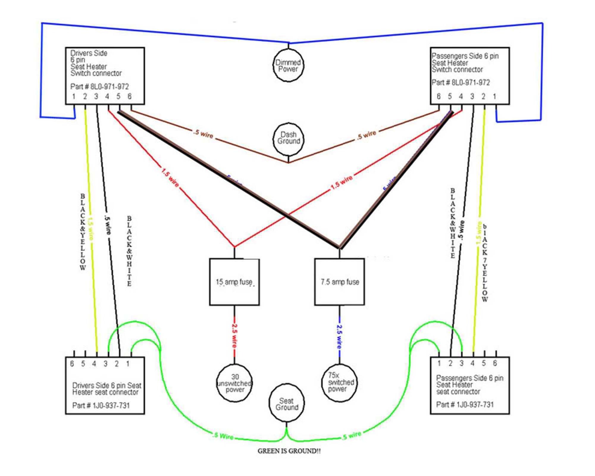

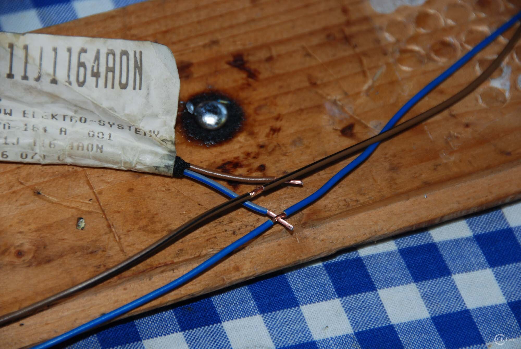

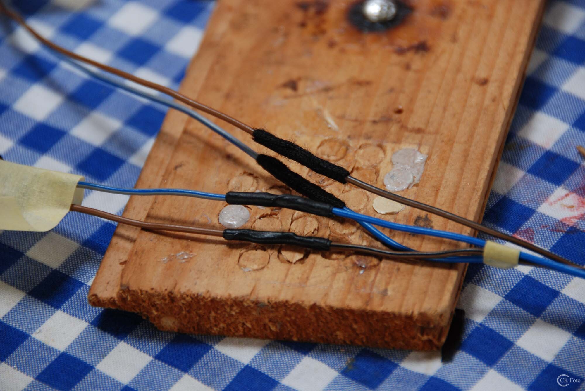

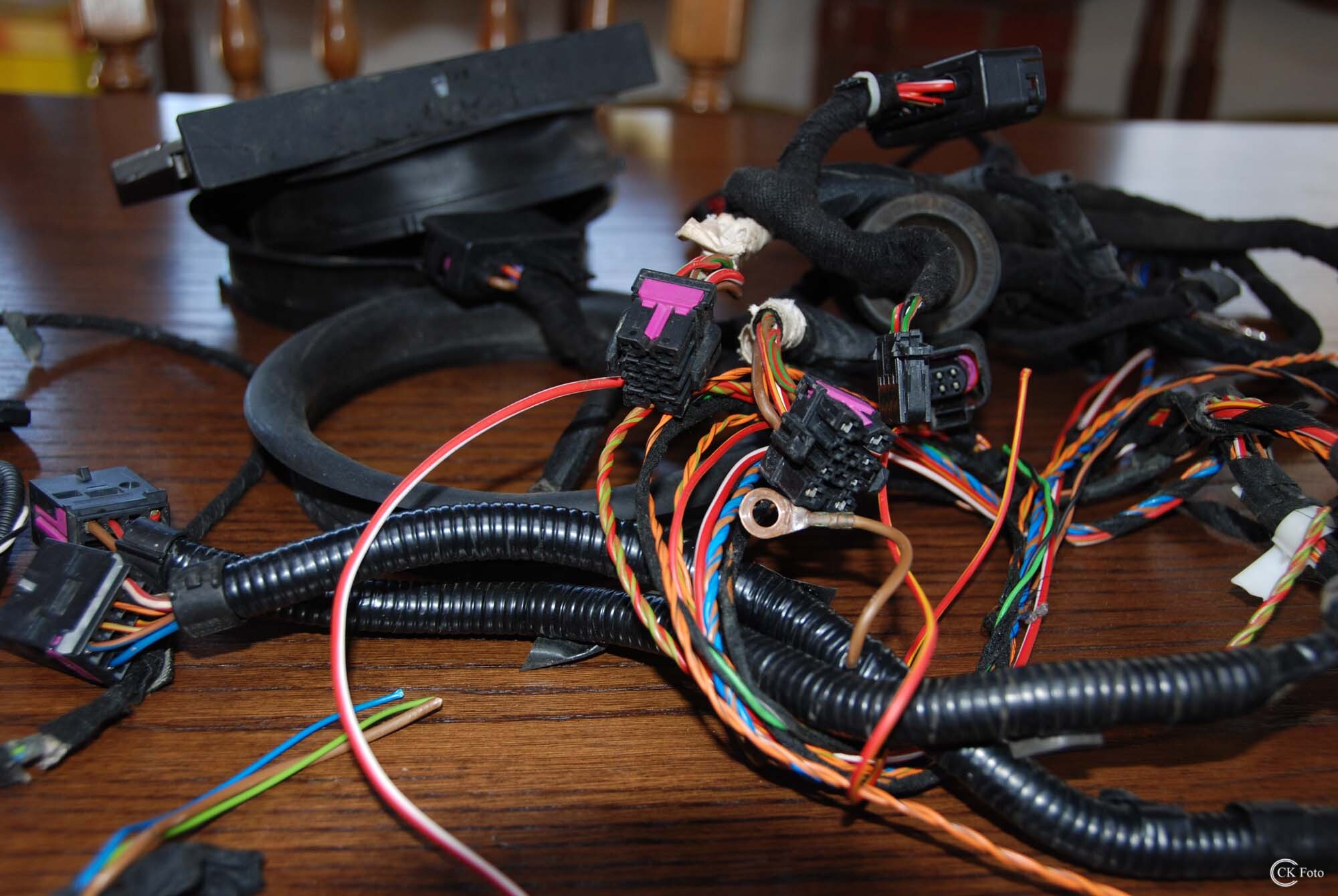

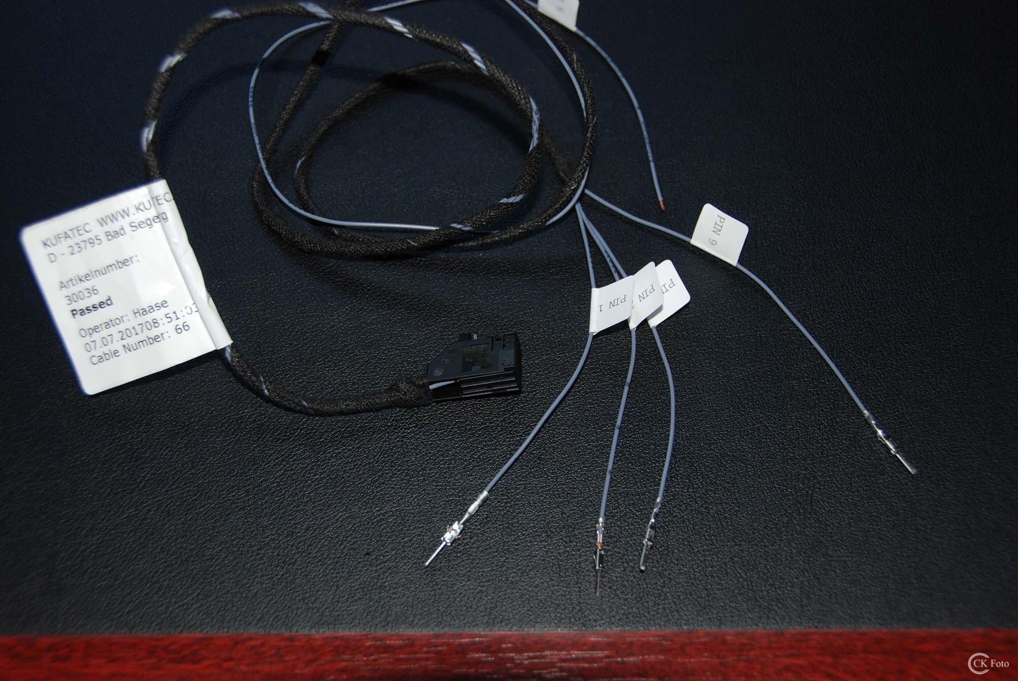

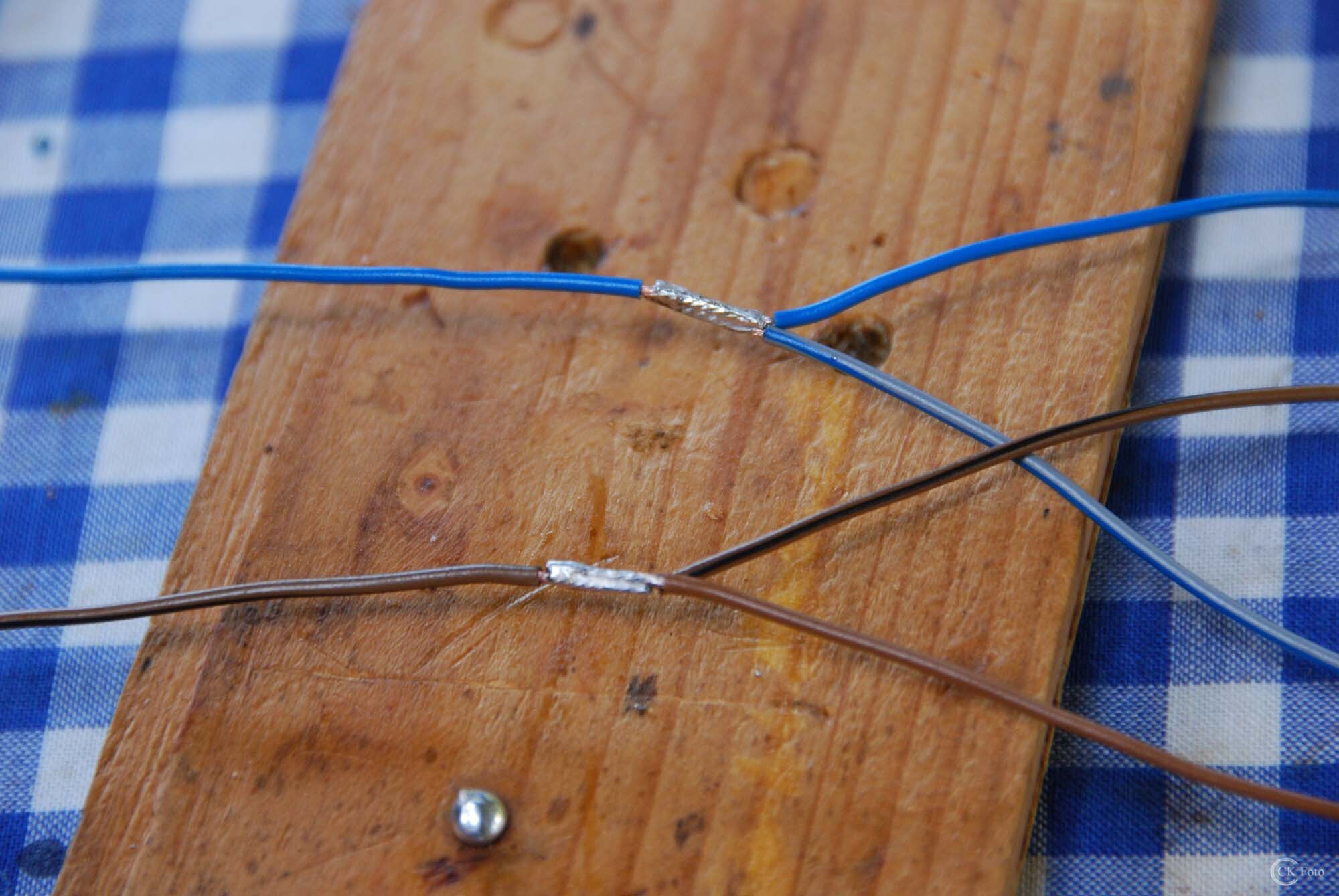

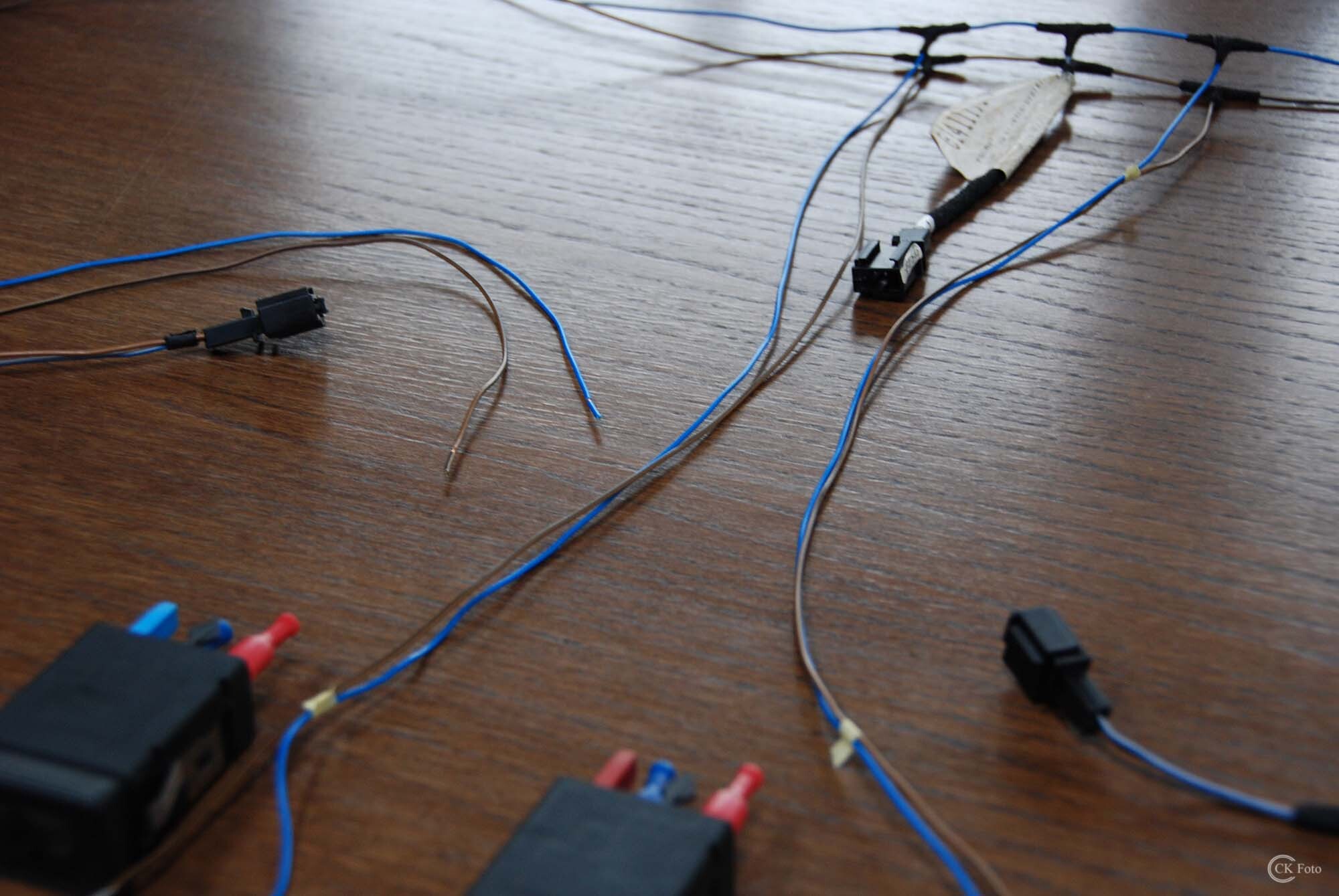

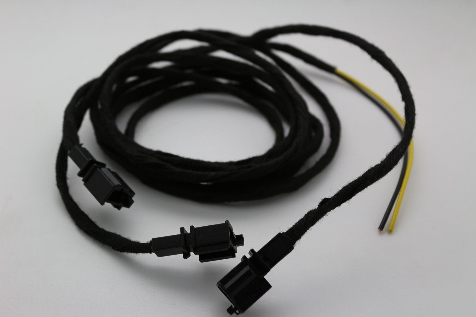

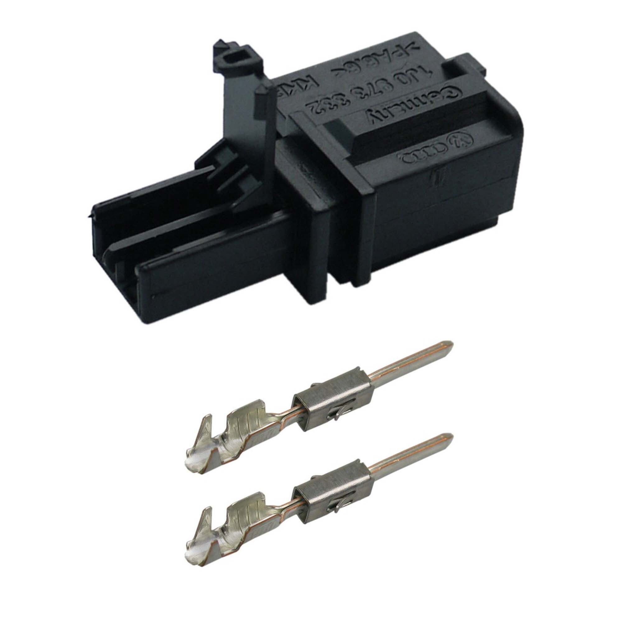

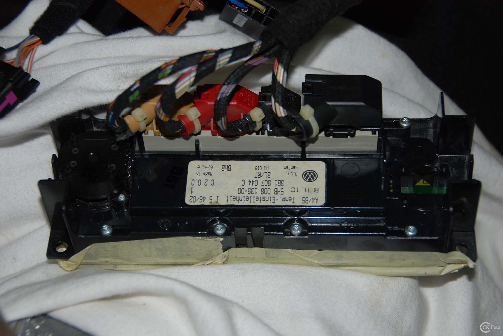

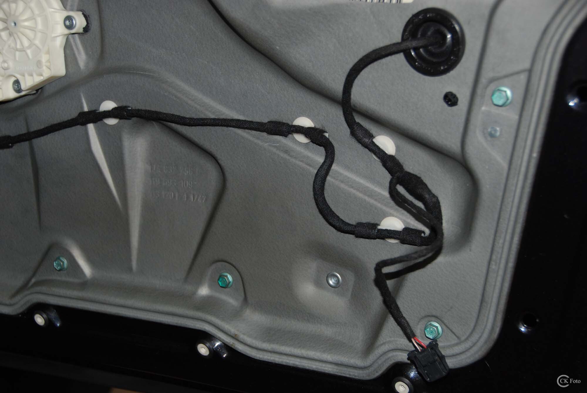

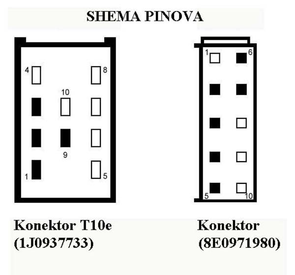

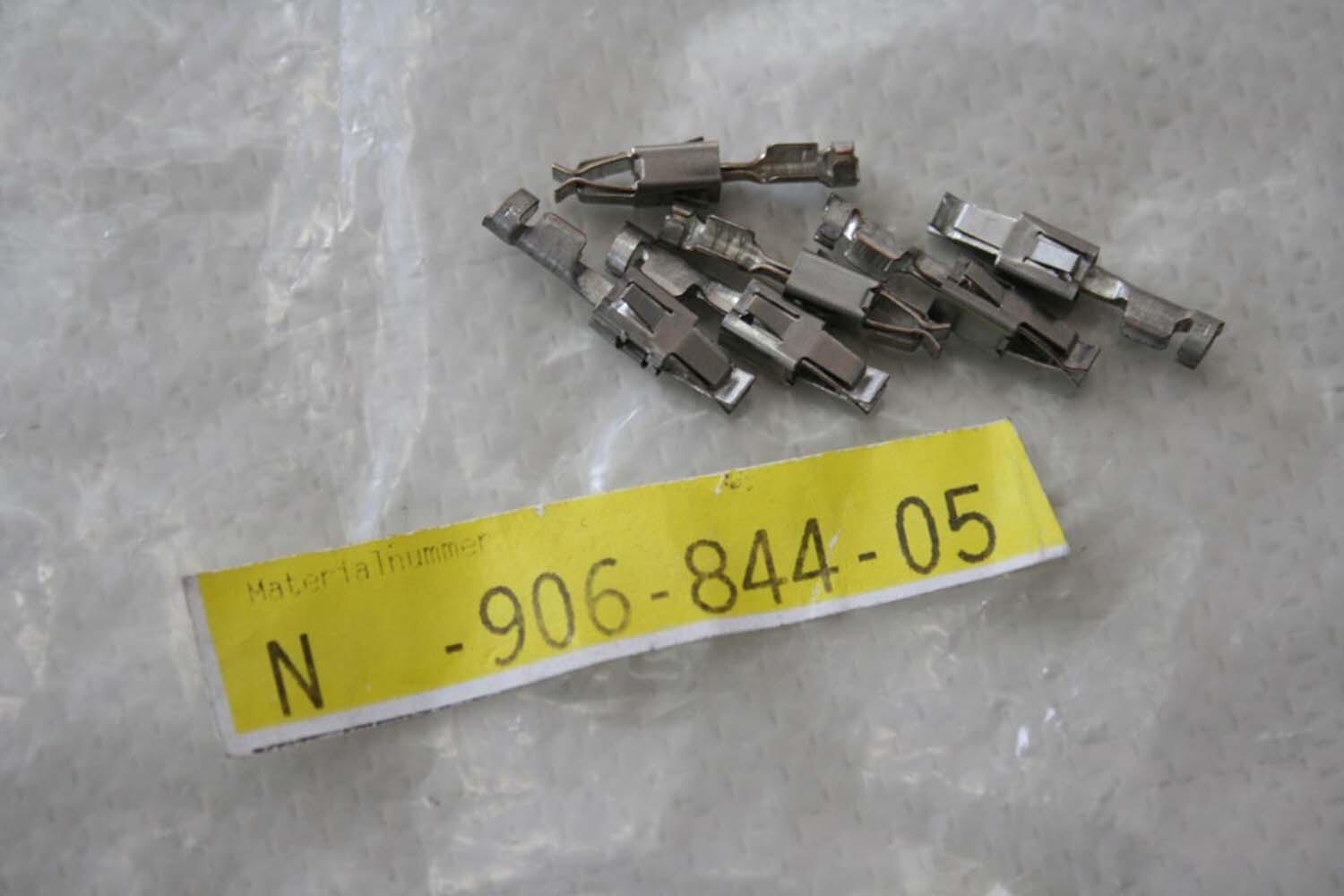

IZRADA INSTALACIJE ZA BORA VENTILACIJU (LE DIODE)
Nekoliko fotki od izrade Bora instalacije koju sam nedavno završio, a koristio sam žice koje sam izvadio iz jednog G4, pa su istih debljina i boja kao što su na ventilacijama. Prvotno sam mislio sve napraviti sa M/Ž stopicama ali kada sam vidio da je nemoguće pronaći mikro stopice zbog debljine žice odlučio sam sve odraditi lemilicom i ispalo je bolje nego što sam mislio. U instalaciju sam dodao i dva para voda koji će privremeno služiti samo za osvjetljenje prekidača za grijanje sjedala. Iako ih trenutno nemam bitno mi je bilo osvjetljenje, pa sam to dodao standardnoj instalaciji. Stavio sam shemu, pa ako se netko odluči može se poslužiti. Ista je kao što je jedan lik iz Engleske napravio samo sam obrnuo stranu i k tome stavio dužinu instalacije, što mi se kod izrade pokazalo dosta važnim. Stavljanje ventilacije slijedi kasnije jer imam u planu još nešto ugraditi, pa bih onda sve zajedno odradio. Dodatno je kupljen termobužir CGPT 2.4/1 pa sam ga stavio, te ponovno omotao sa Tesa platnenom trakom. Vjerujem da je sada napravljeno kako treba iako sam vidio gotove instalacije koju rade poneki shopovi izvana i nigdje termobužira nego koriste samo Tesa platnenu traku s kojom se i OEM instalacija omotava. Usput sam dodao i jednu žicu (+) za W8 iluminaciju koju sam skoro zaboravio, jer planiram i ugradnju stropnog svijetla W8 LED od Passata, pa da i za to bude spremna. Instalaciju sam isprobao sa 9V DC baterijom, sve radi pa je sada spremna za ugradnju.
• Materijal
- Kabel
- Duljina: cca. 130cm

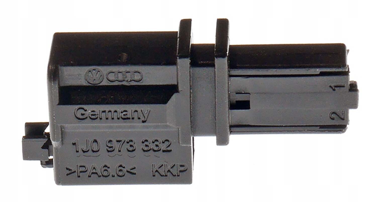

- Konektor (1J0 873 332)
Heated Seats Question - (1J0963563C / 1J0963564C)
PIN 1 - (Iluminacija).........(+)
PIN 6 - (Dash GND).........(-)
UPUTE
Wiring loom for bora vents and W8 light
Anleitung zum Ausbau von Lüftungsdüsen
Removing Golf vents & installing Bora vents
Volkswagen Golf V6 4motion

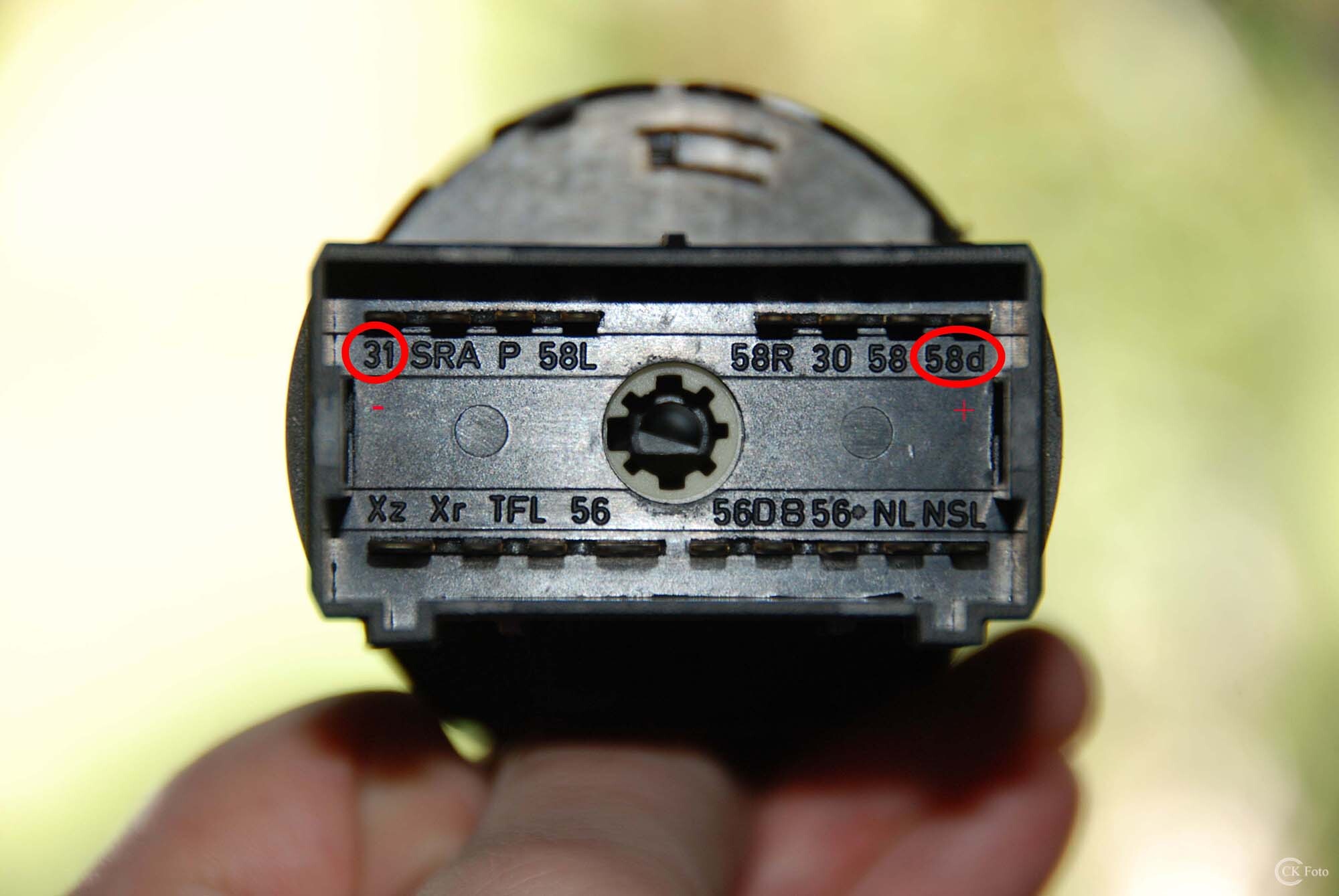

Prekidač svijetla - (6R0 941 531F APV)
- PIN 58 (+)
- PIN 31 (-) ili uzeti masu sa šasije
Instalacija iz G4 sa auto otpada
Moja shema
Shema za sjedala sa grijačima
Pripremljene žice
Izrada i lemljenje
Isprobavanje LE dioda
Bora instalacija finiš
Moja shema na stolu i korišteni termobužir
Primjeri izrade Bora instalacije
Edited by <TDI>

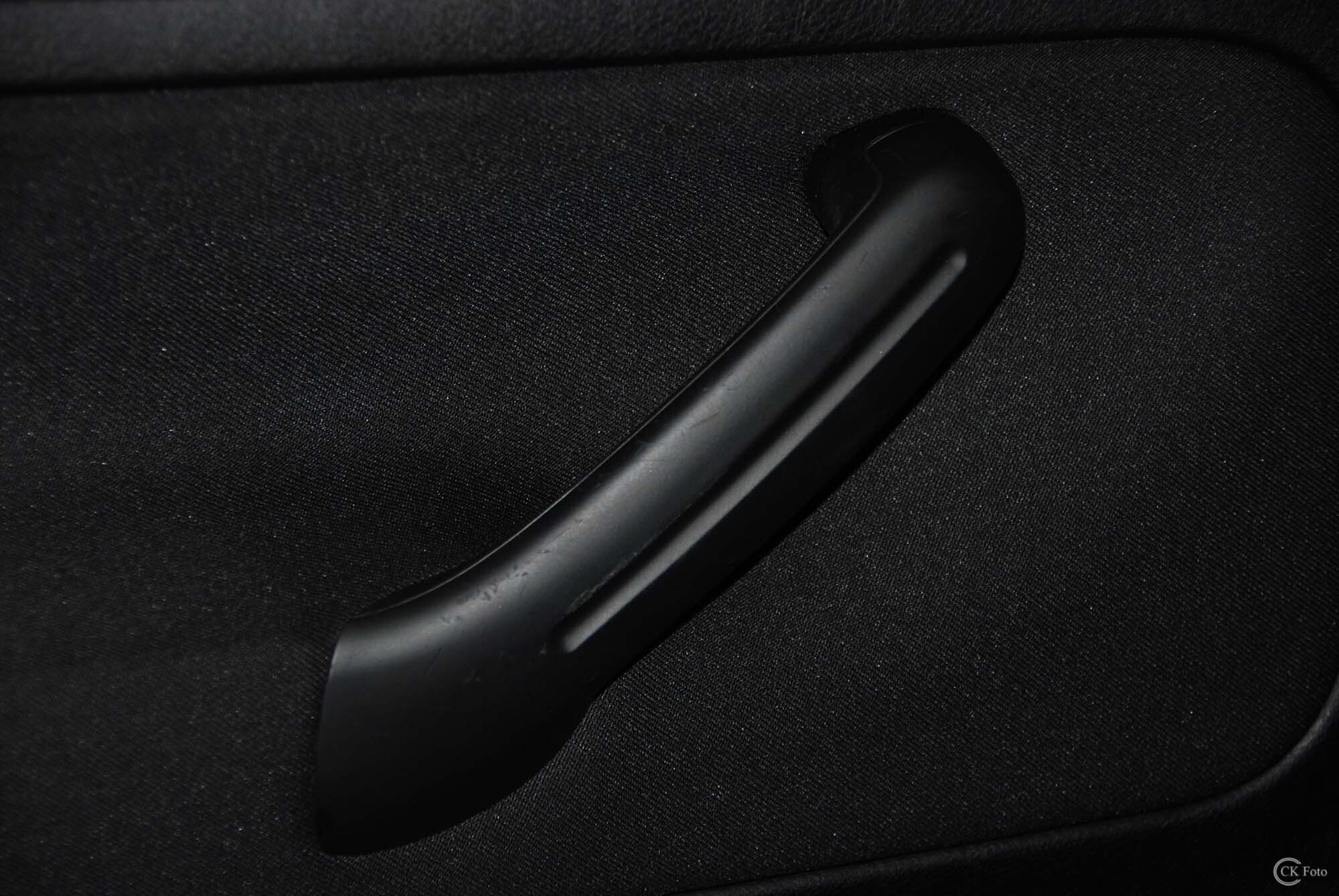

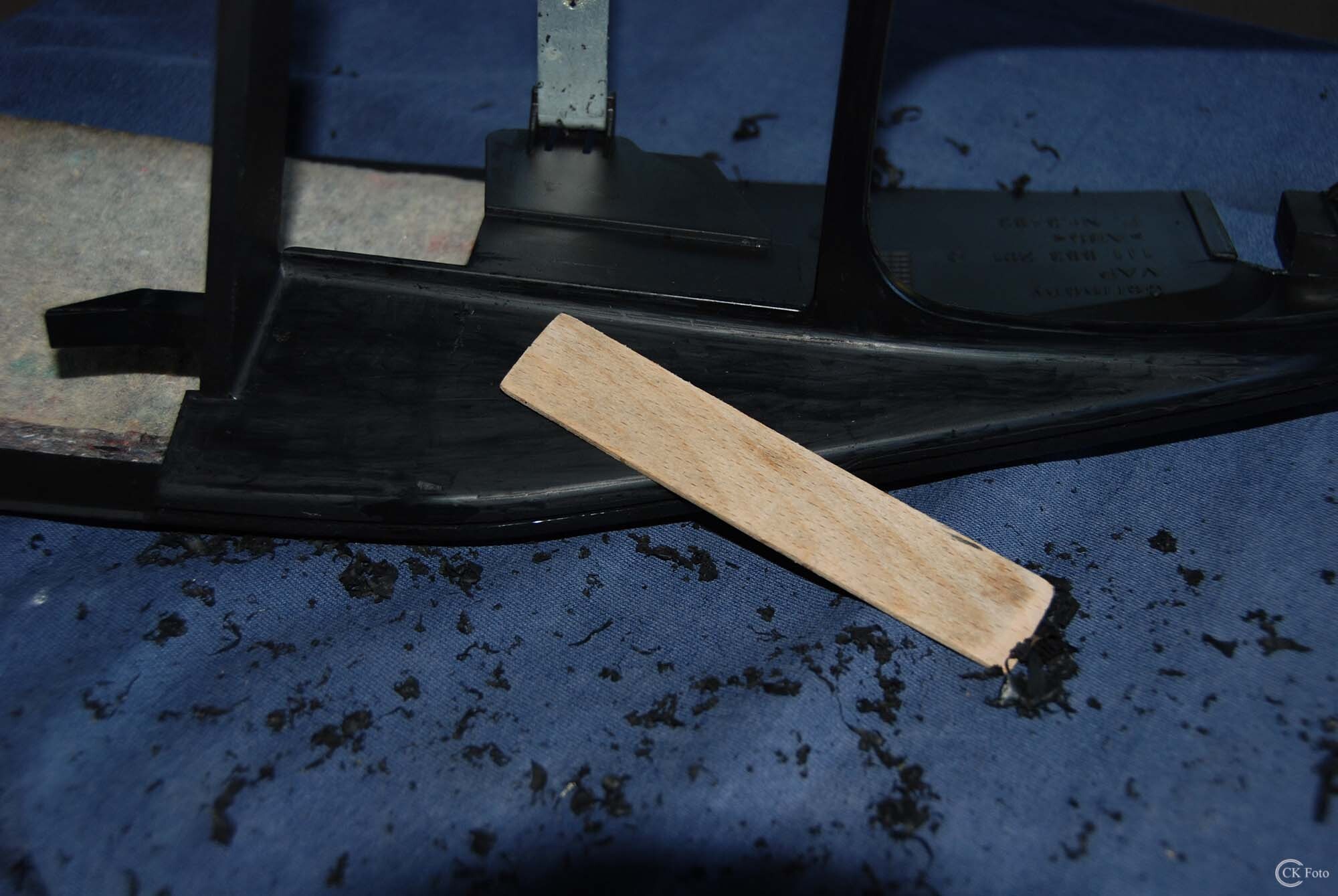

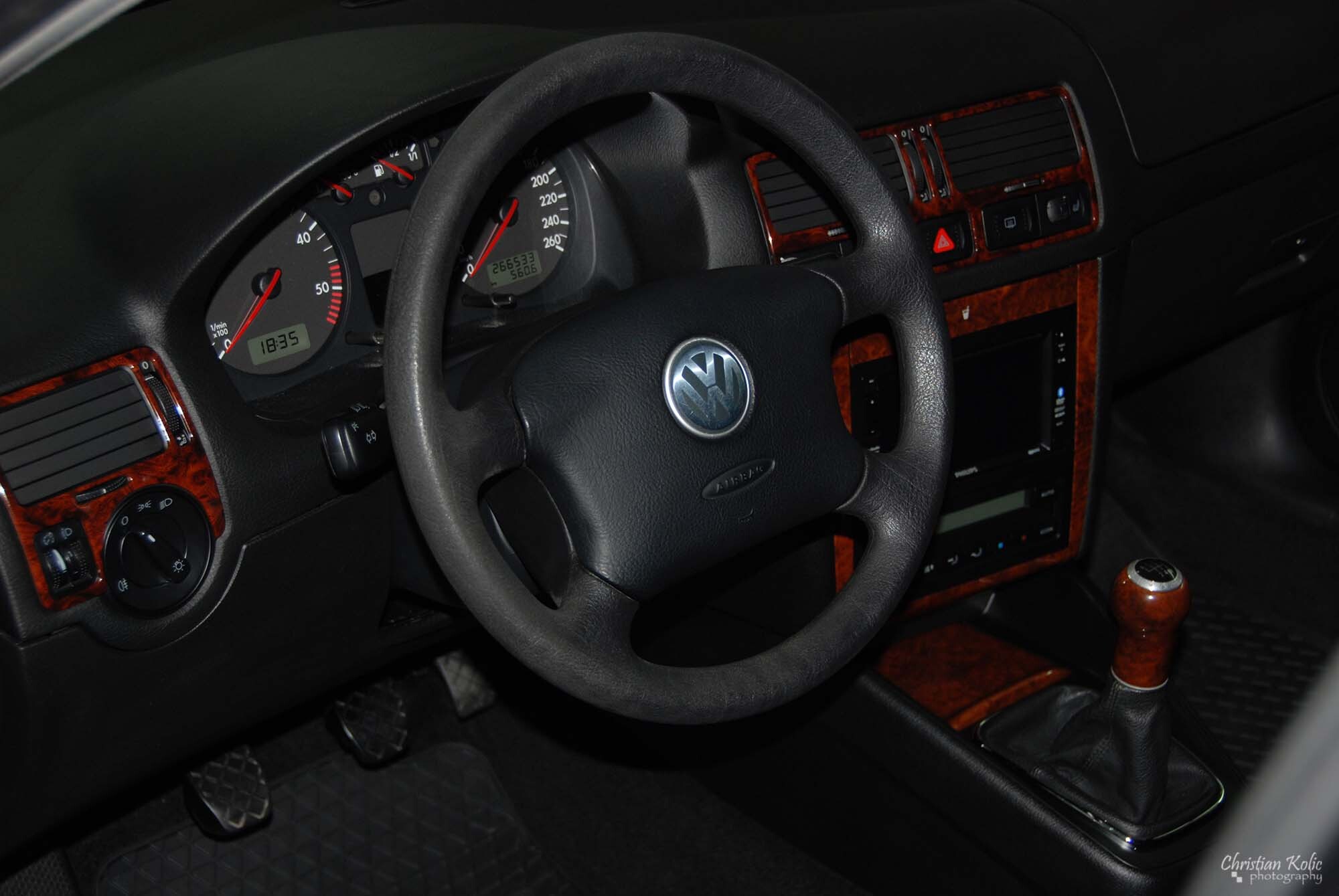

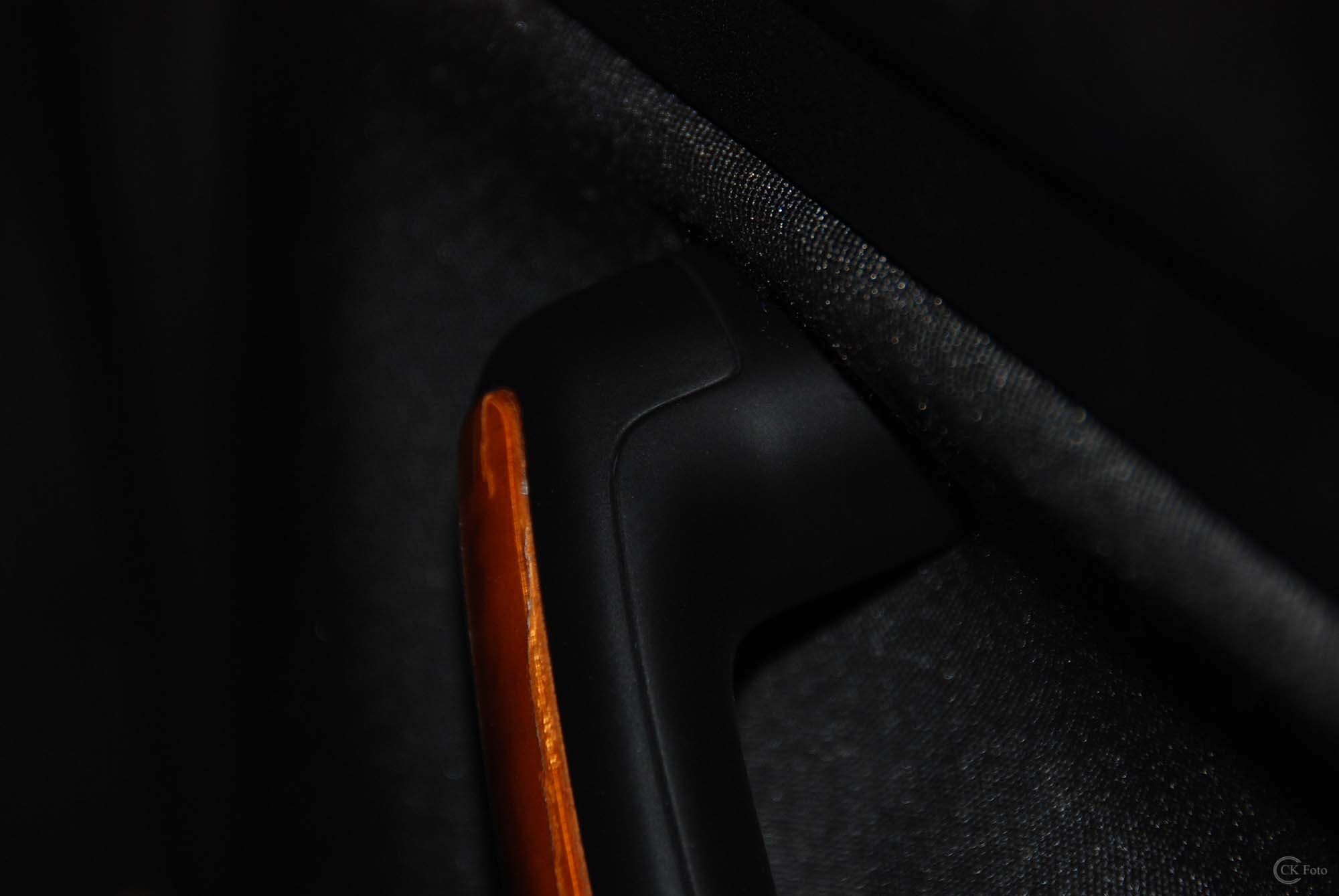

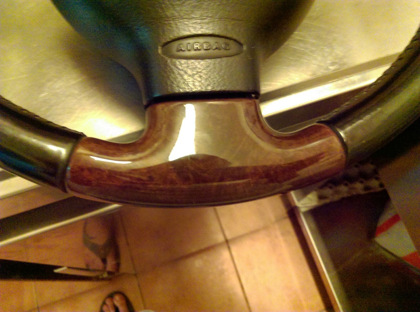

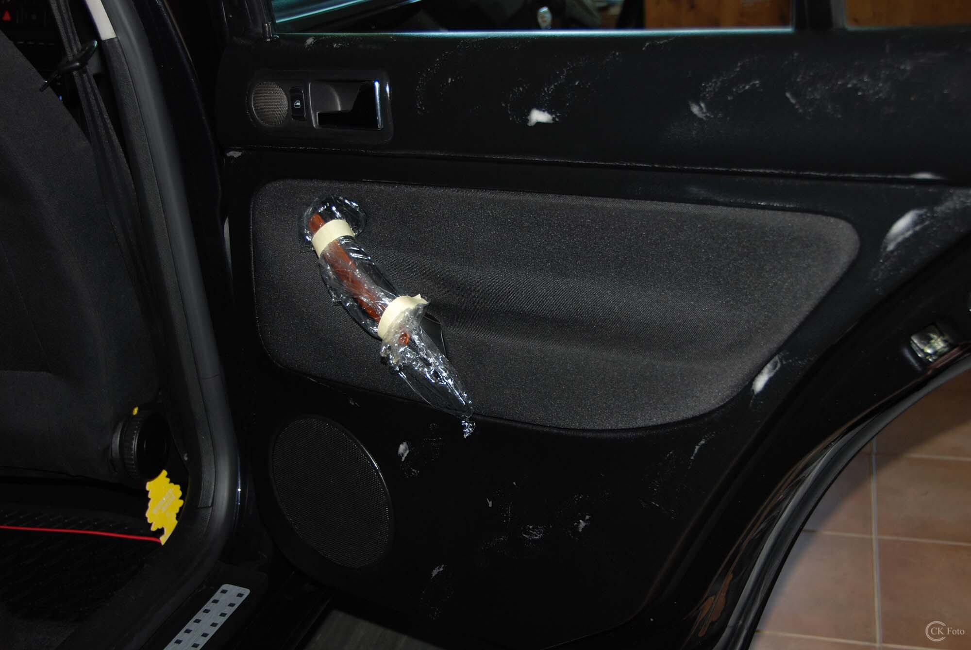

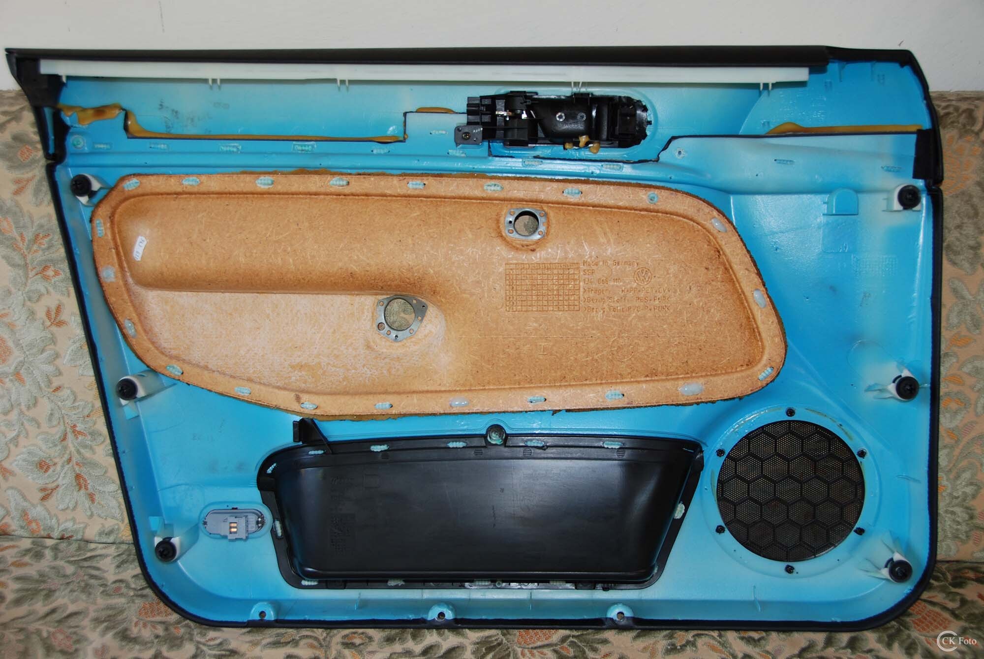

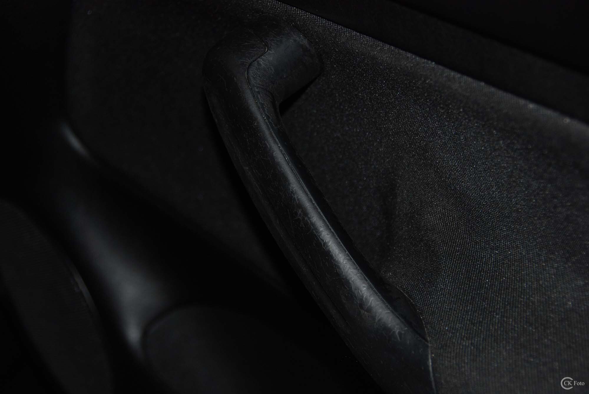

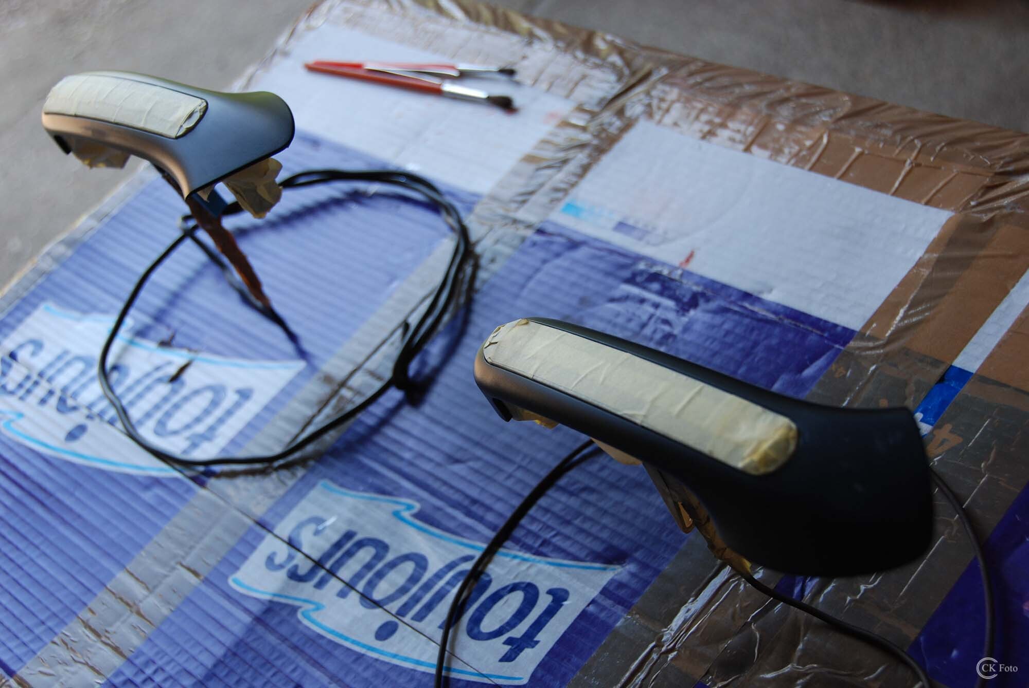

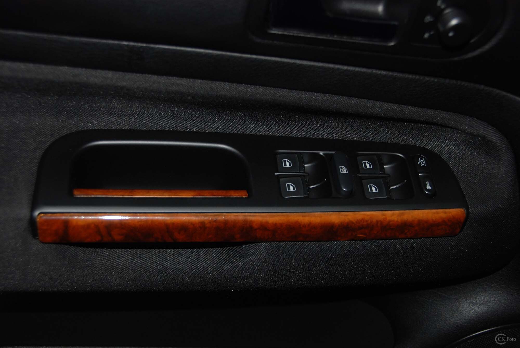

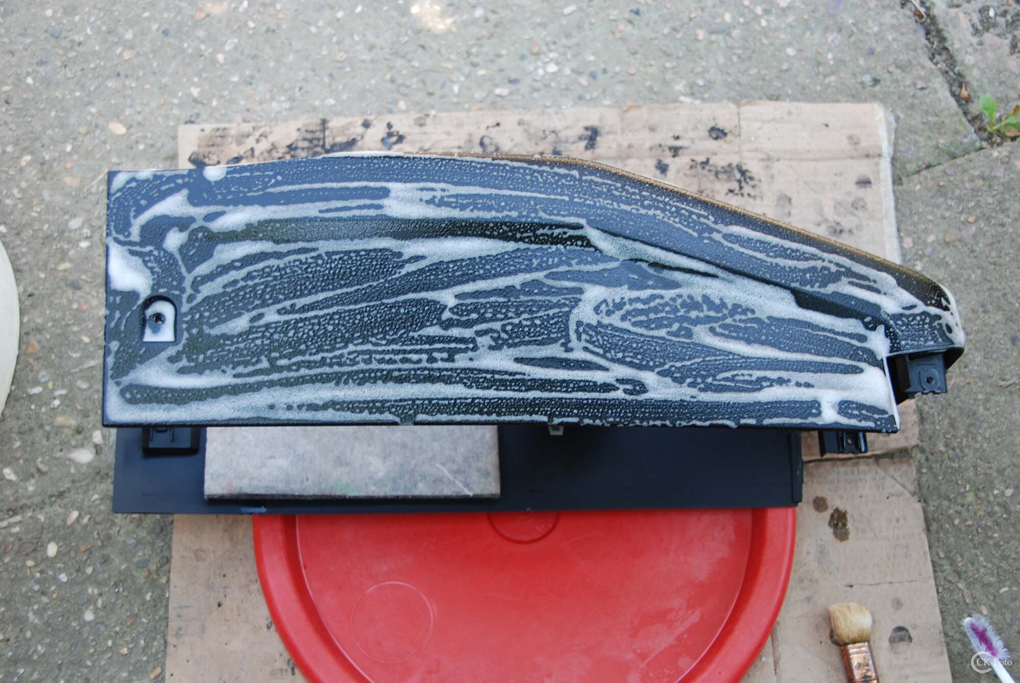

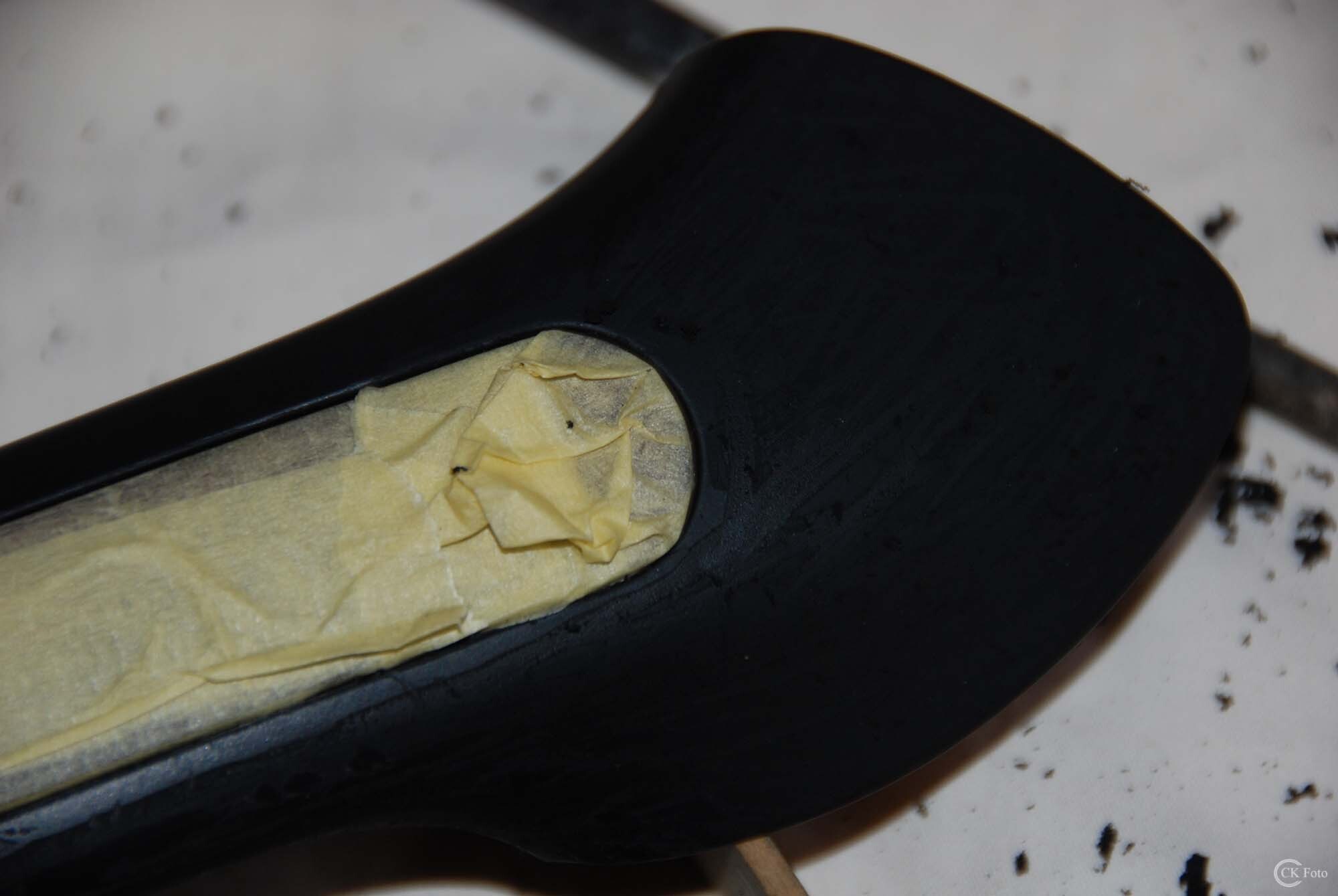

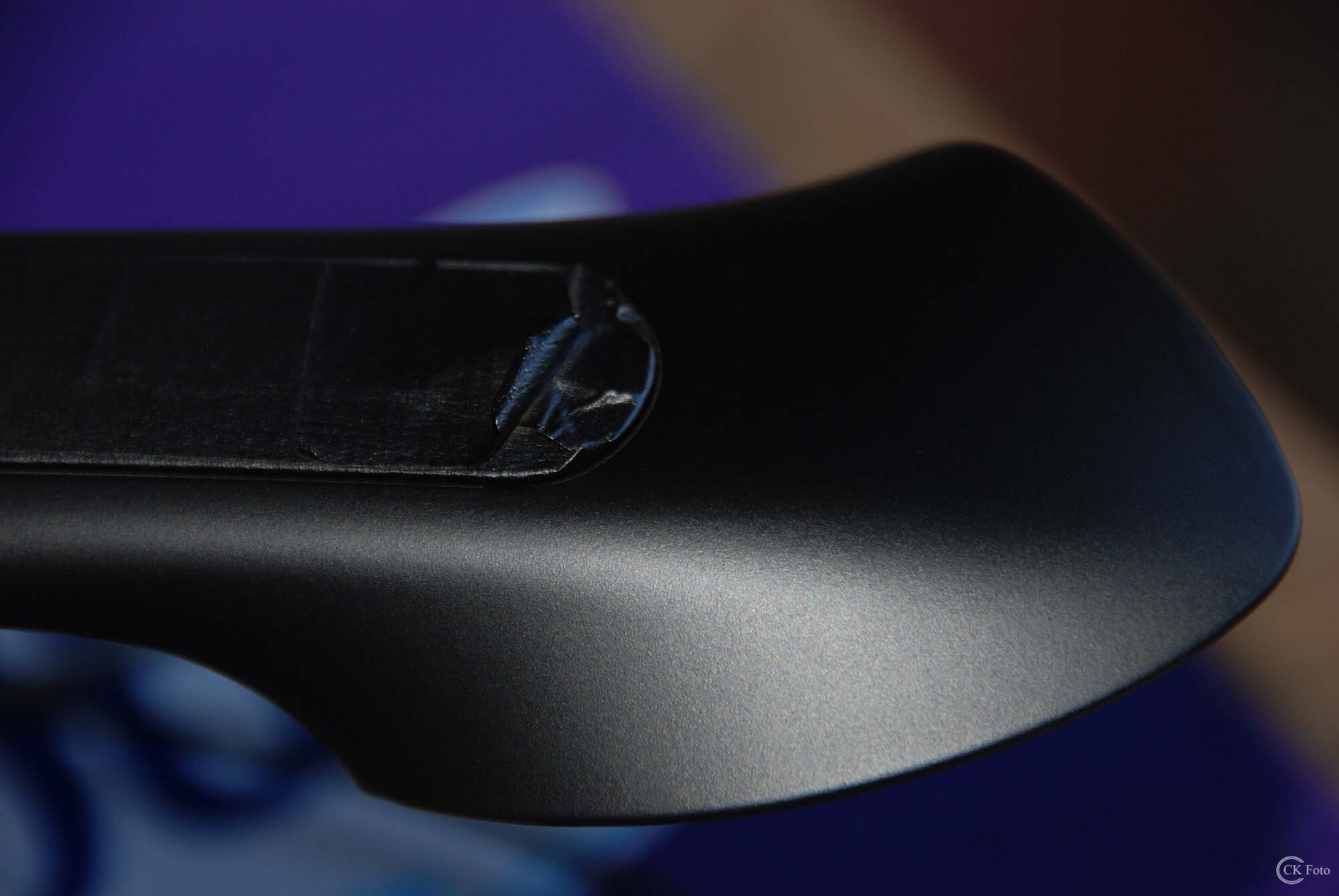

RUKOHVATI DRVENI DEKOR (SKIDANJE ST SLOJA, KITANJE I BOJANJE)
Došli su i oni na red, onako ostaviti nisam htio, pa sam se odlučio na bojanje. Lak koji je nanesen na drveni orahov furnir nisam dirao, pa sam ga ostavio u originalu, a ujedno je još u dobrom stanju s obzirom na godine. Svaki je bio malo oštećen, pa sam morao uzeti kit za plastiku i popuniti oštećenja jer DC boja to nikako ne bi prekrila, previše je rijetka pa se razlijeva, što je prilikom nanosa dobro, ali se zato svaka neravnina vidi kada se osuši. Zato površinu treba poravnati da bi se dobio što bolji krajnji rezultat. I ovdje kao i kod prijašnjih dijelova koje sam bojao koristio sam već dobro poznati sprej za plastiku od dolje navedenog proizvođača. U komentarima smo nešto raspravljali od raznih nebuloza poput keramičke zaštite i lakiranja i da sad ne idem u detalje ovdje ću ukratko staviti svoje mišljenje. Boja je fantastična za ovakve radove na plastici, istina, osjetljiva je kao i svaka druga koja bi se stavila, ali kad se gleda uloženo/dobiveno po meni nema bolje opcije, barem ju do sada našao nisam. Ako se rukohvat misli kompletno lakirat troškovi se penju, a sa lakom nije jednostavno raditi, niti bi to bilo u ovom cjenovnom razredu. Upitan bi bio i krajnji rezultat, jer teorija je jedno, a praksa nešto sasvim drugo. Po meni kad se ova boja od korištenja zasjaji, a hoće jer se radi o rukohvatima, da ne govorim da će sa vremenom biti i ogrebotina, što od noktiju i prstenja, jednostavno se skinu i ponovi postupak bojanja, vrlo jednostavno. Zato mislim da je ovo vrlo pristupačno rješenje za odradit skoro pa svu plastiku na kojoj je nanesen Soft Touch mekani sloj i kojeg se svi želimo riješiti kad počnu problemi s njime.
• Proizvođač: MOTIP-DUPLI GmbH, Njemačka
- Dupli-Color (Motip), Black Mat (Crna boja za plastiku), 2 u 1
- Sprej doza 400ml 3
- Artikl: 11518 DC
- Cijena: 87 kn / 11,53 €
- Datasheet DC - (Gdrive)
Drveni dekor - (str. 5)
- (kupljeni set)

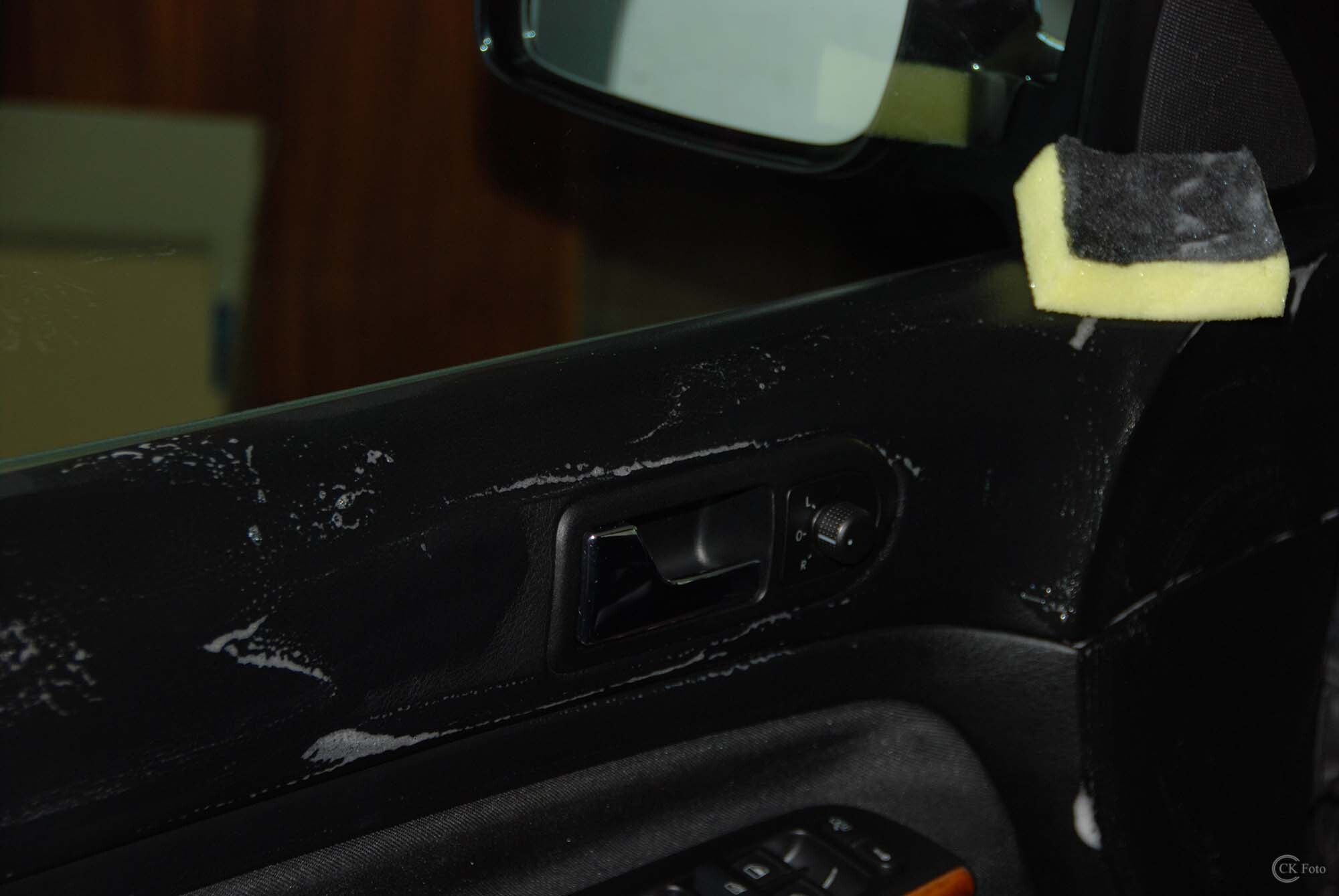

• Postupak i priprema plastike prije bojanja:
01) Nanijeti Permetal na površinu, bolje djeluje dok je niža temperatura,
02) Ostaviti da djeluje 5 min. pa ponovno nanijeti i tako nekoliko puta,
03) Sa drvenom daščicom skinuti sloj ako ide teže ponoviti sa Permetalom,
04) Skinuti sav sloj Soft Touch sa drvenom daščicom,
05) Oprati rukohvat sa Likvijem ili Čarlijem sa malom spužvom, ne onom grubom stranom,
06) Uzeti vodobrusni P800-1000, pa na mokro cijelu površinu lagano priječi dok se sve ne skine i postane glatko,
07) Oprati ponovno sa Likvijem ili Čarlijem za suđe, prirodno osušiti i ne brisati plastiku sa krpom jer se stvara statički elektricitet, pa navlači mucice i prašinu,
08) Ako ima kakva rupica ili je zagrebano pokitati sa običnim kitom i poravnati površinu, sve odraditi na suho,
09) Staviti na stalak i prijeći sa DC-om 3-4 ravnomjerna sloja sa 20cm udaljenosti,
10) Međusušenje slojeva cca. 3-5 min. ovisno o vanjskoj temperaturi.

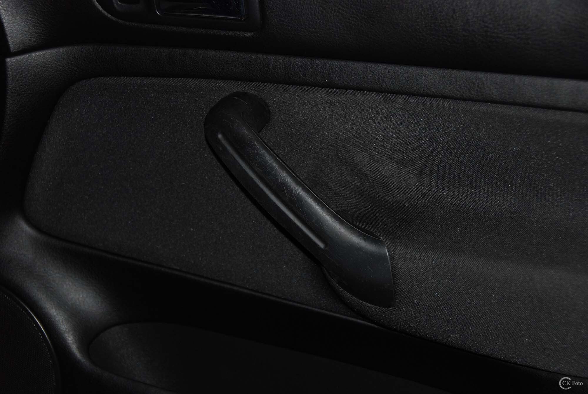

 • Rukohvati (poklopac)
3B1 867 171E   - Rukohvat prednji L
1J0 867 171B/C - Rukohvat poklopac prednji L
1J0 867 172B/C - Rukohvat prednji D
• Rukohvati (unutarnji dio)
- Rukohvat unutarnji desni stražnji - (1J0 867 180A)
- Rukohvat unutarnji lijevi stražnji - (1J4 867 180A2)
Dupli-Color sprej za plastiku
Skidanje Soft Touch sloja
Kitanje i priprema za bojanje
Bojanje rukohvata
Bojanje unutarnjih rukohvata (1J0867180A), (1J4867180A2)
Edited by <TDI>

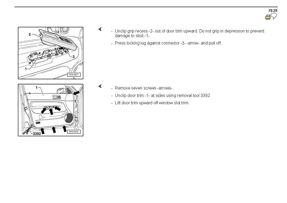

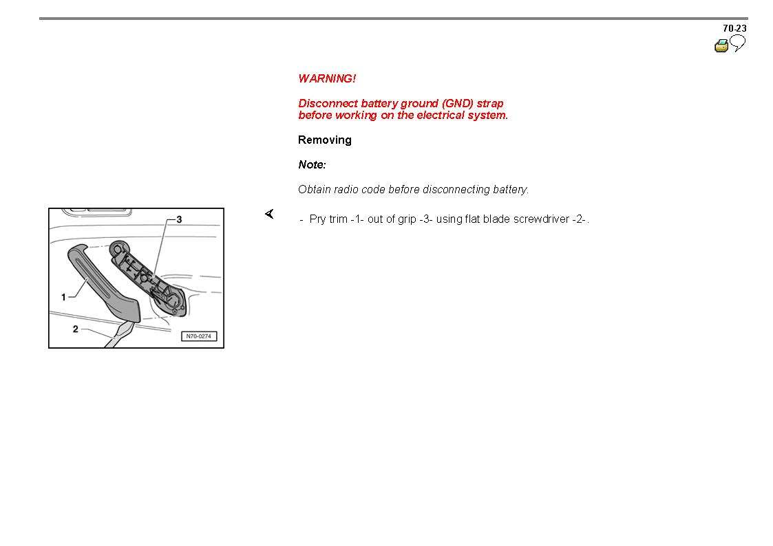

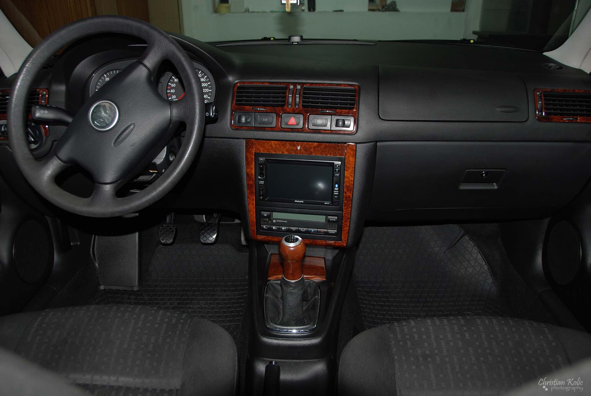

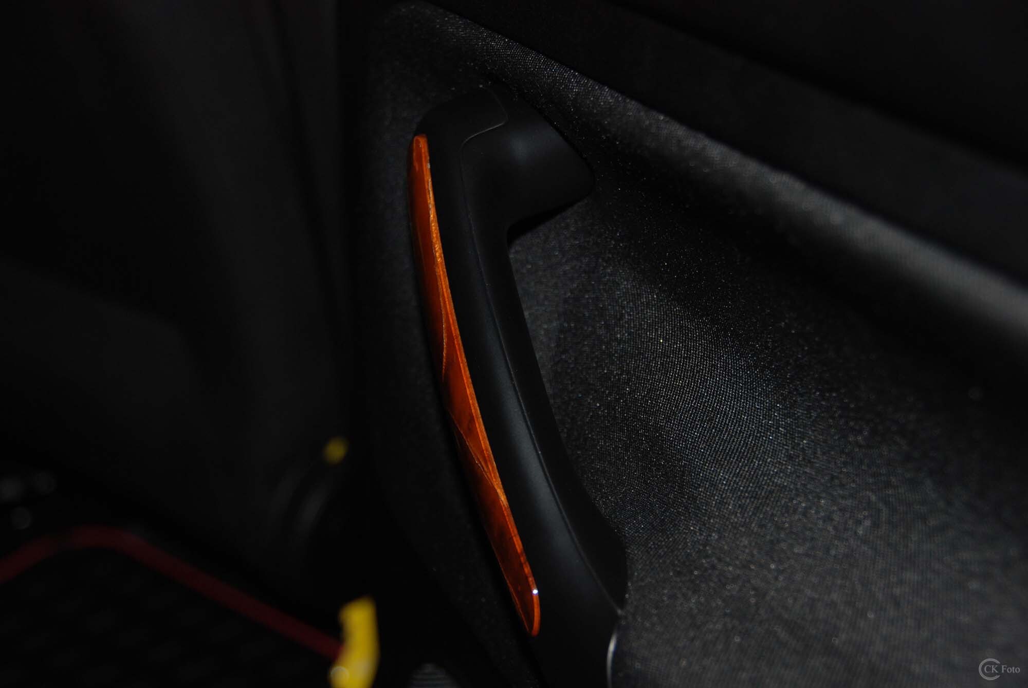

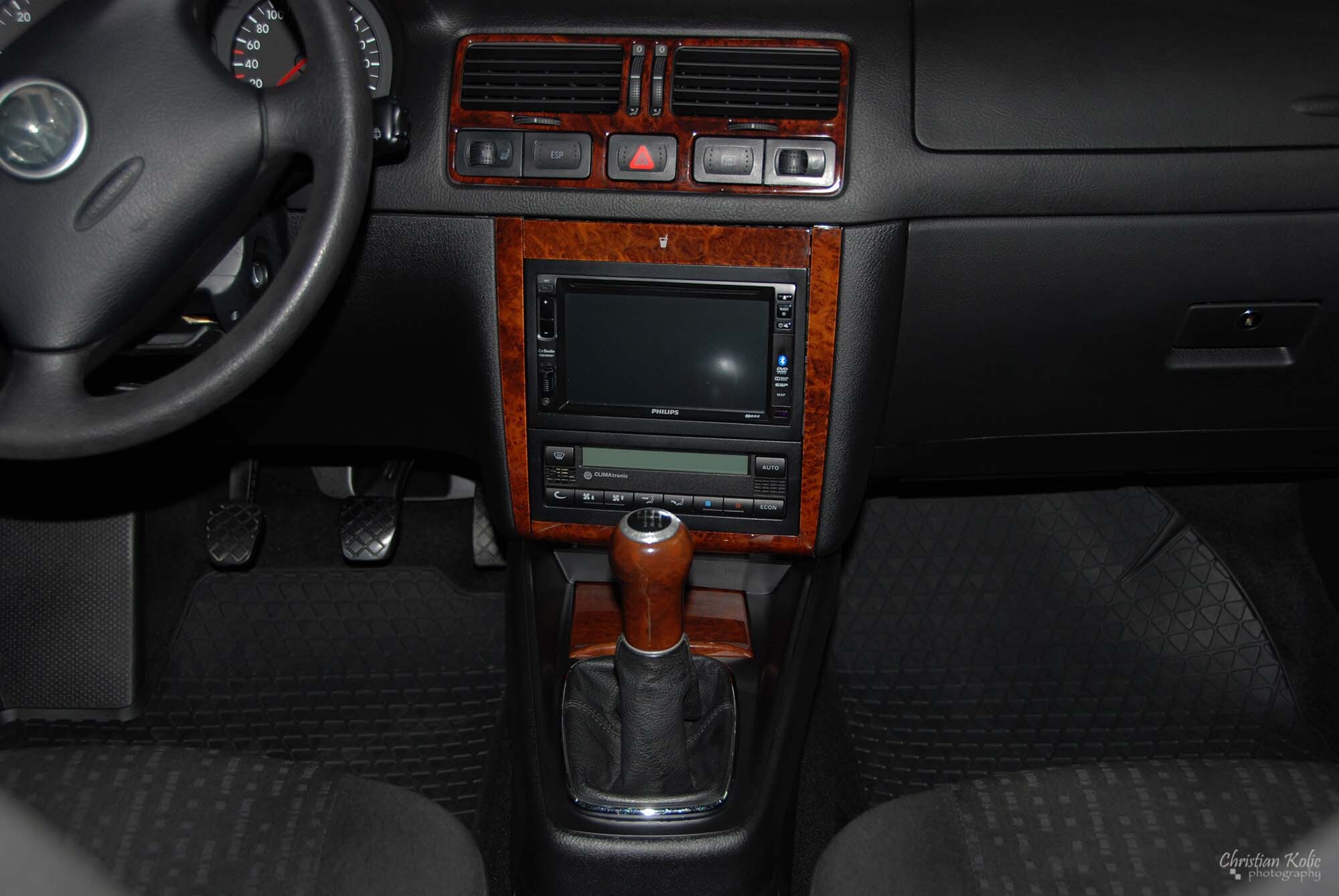

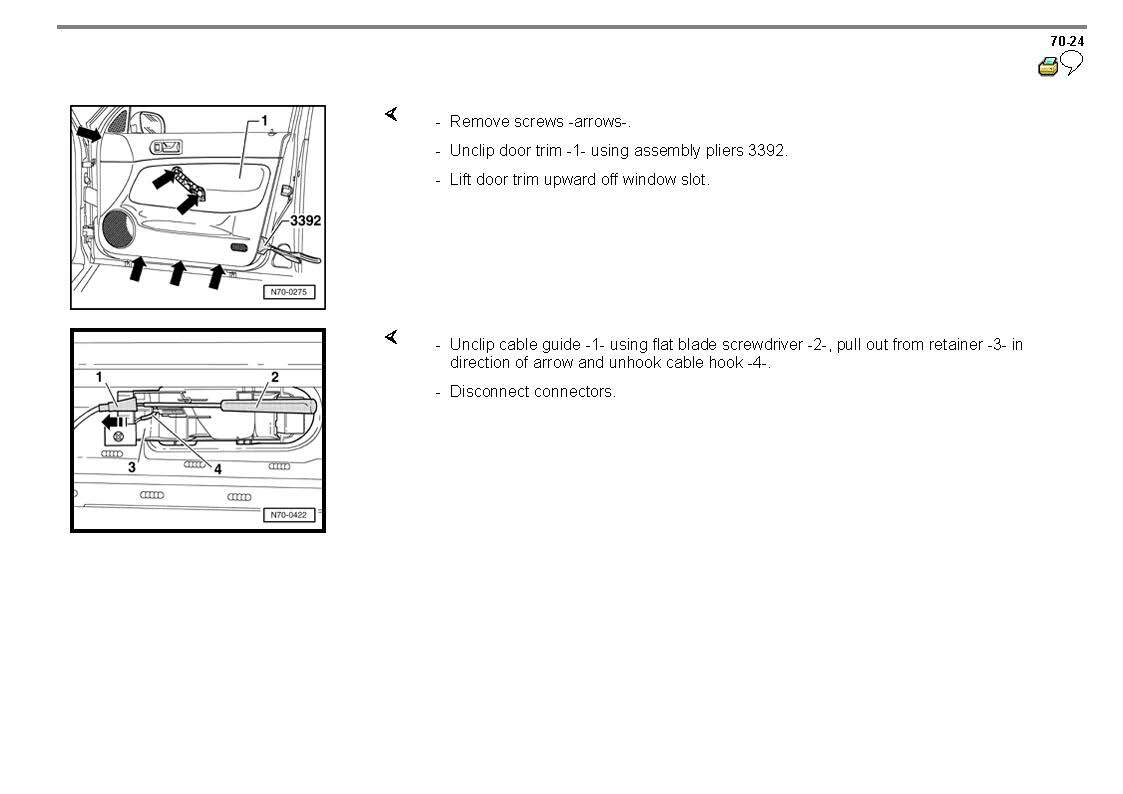

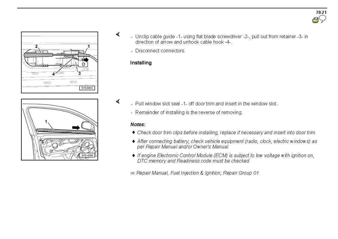

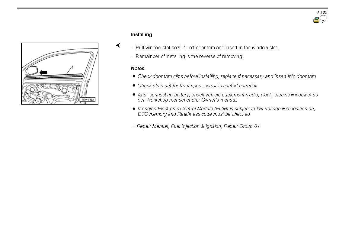

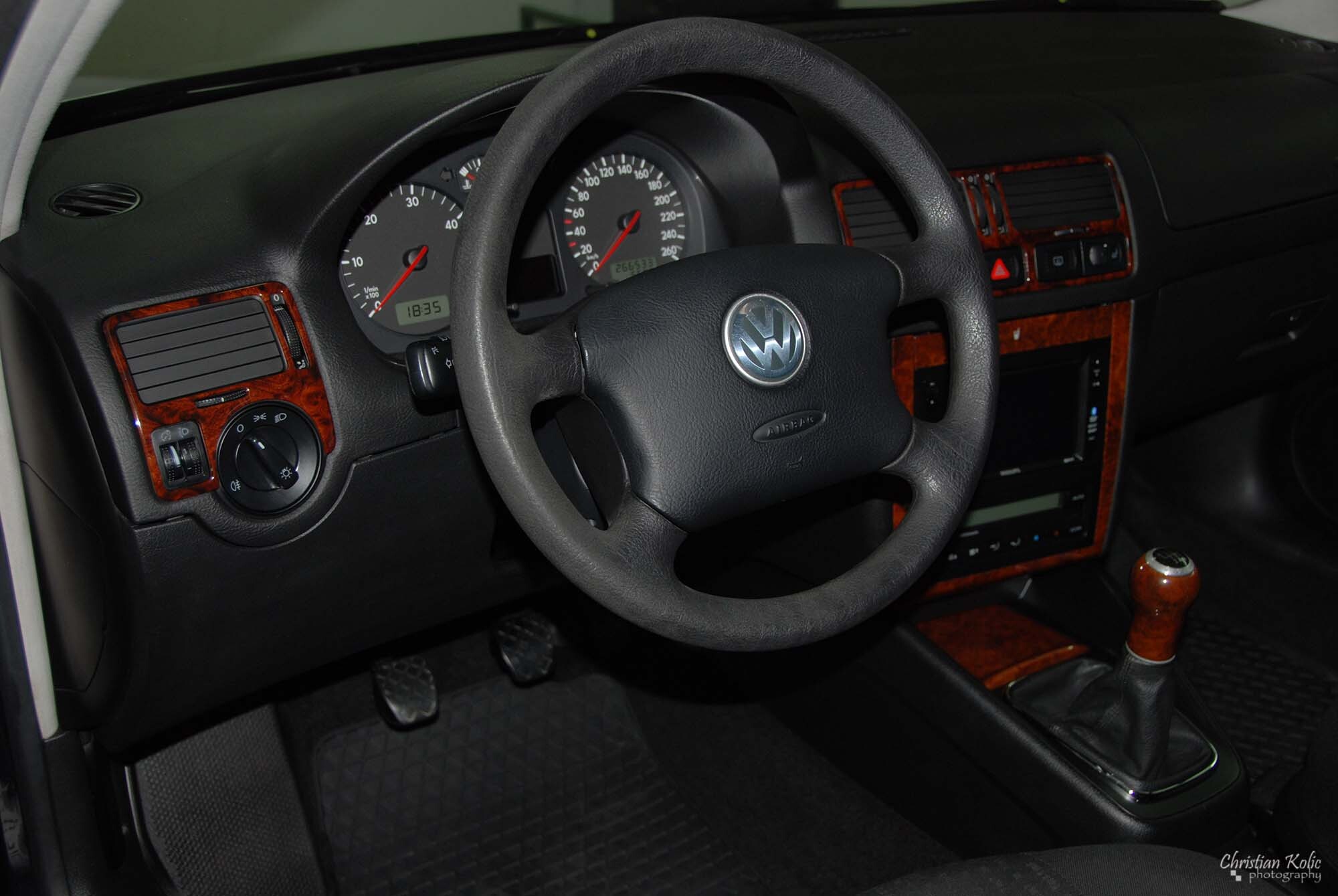

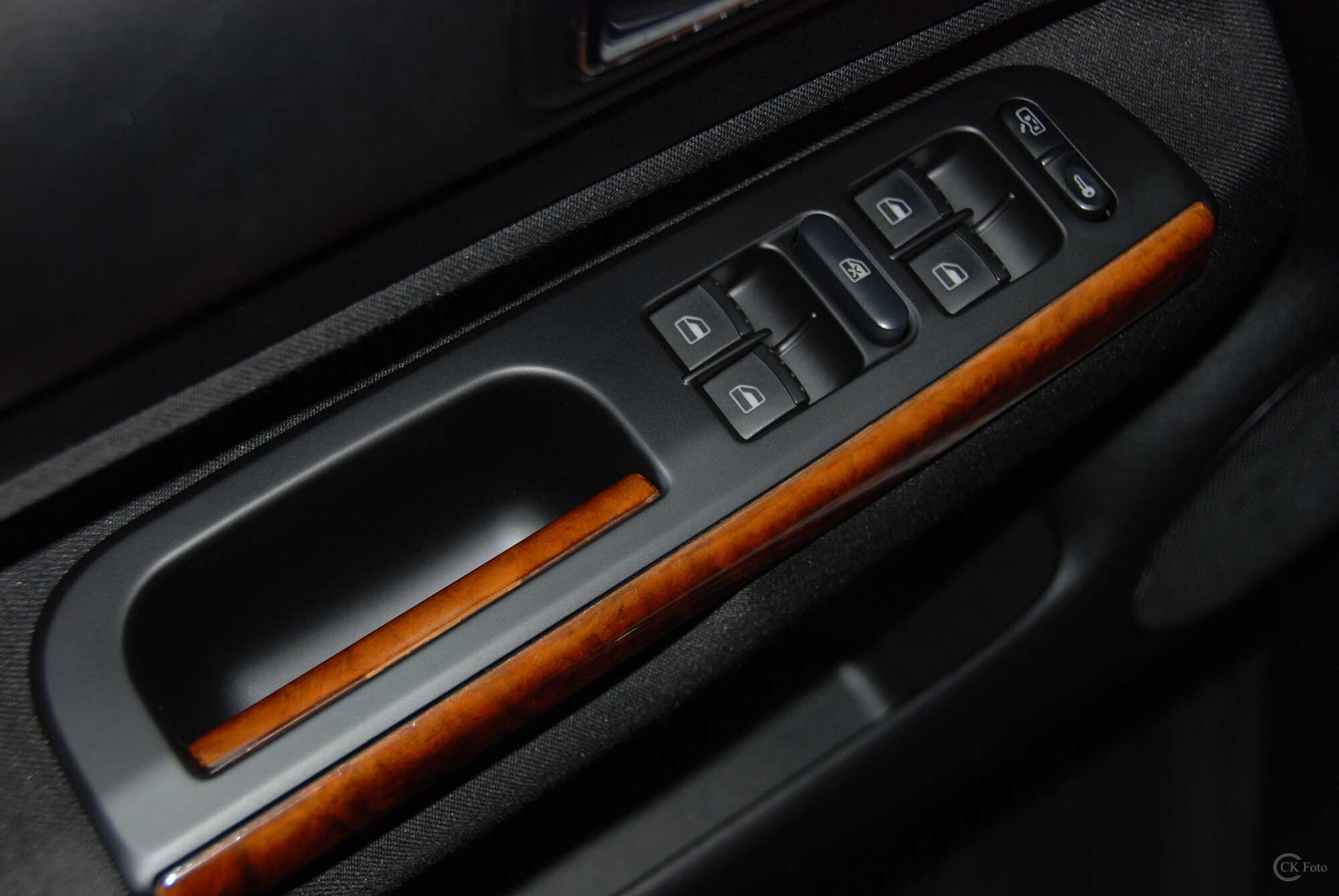

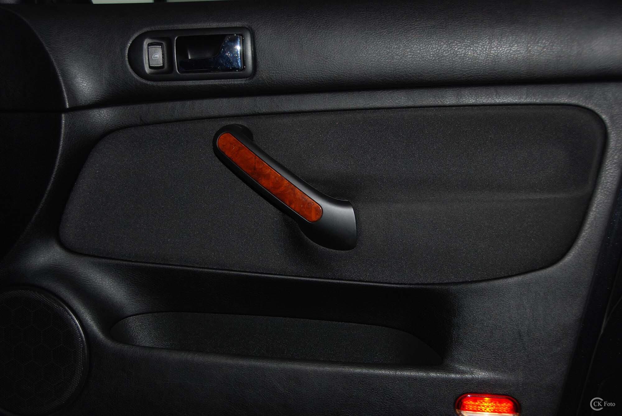

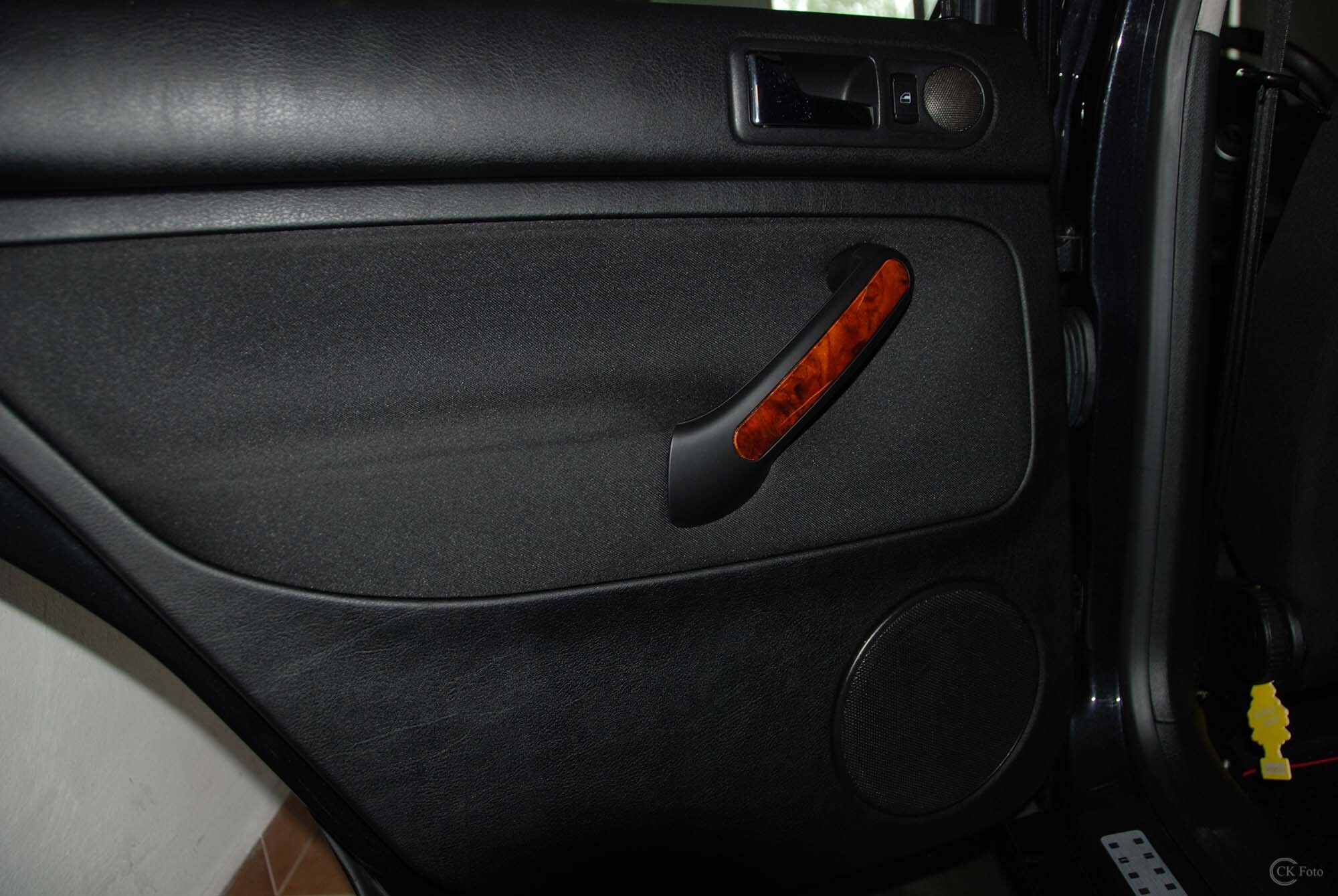

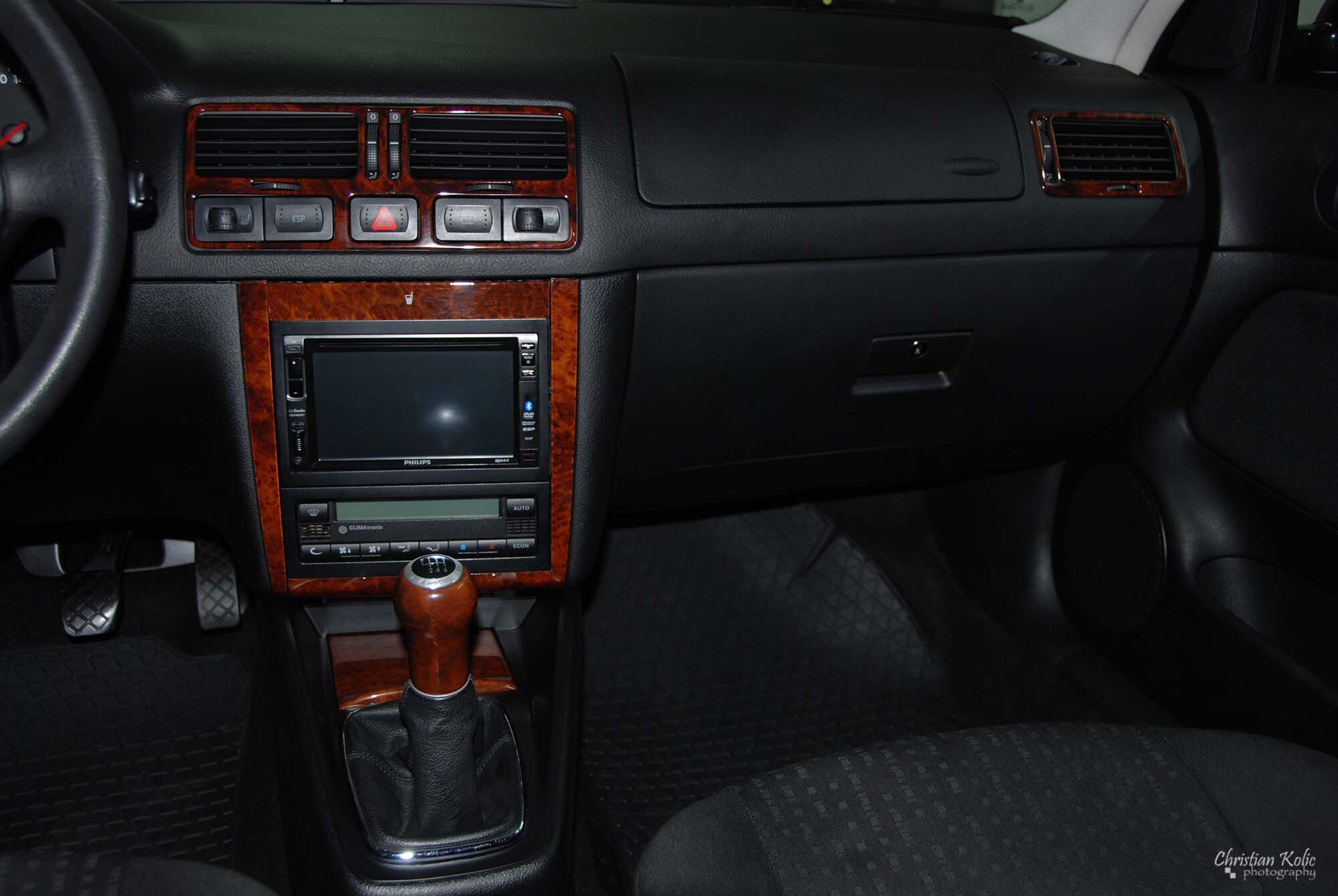

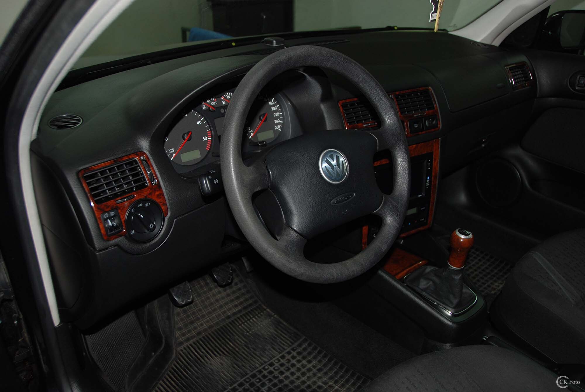

Ugradnja drvenih dekor rukohvata
Nekoliko fotki za usporedbu PVC rukohvata kako su prije izgledali i sada nakon bojanja i ugradnje dekor rukohvata. Jedini dio na autu koji me dugo smetao, pogotovo taj mekani i ljepljivi sloj kojeg sam se napokon uspio riješiti. Dolje sam stavio upute kako se rukohvati skidaju u .pdf i JPEG formatu kad ga već imam. Ovi dekor rukohvati su mi baš sjeli, ne mogu ih prestat gledat, melem za oči. :)
• Upute
- G4 Door Trims - (skidanje rukohvata)
Upute u slikama
Prije (obični rukohvati)
Poslije (dekor rukohvati)
Edited by <TDI>

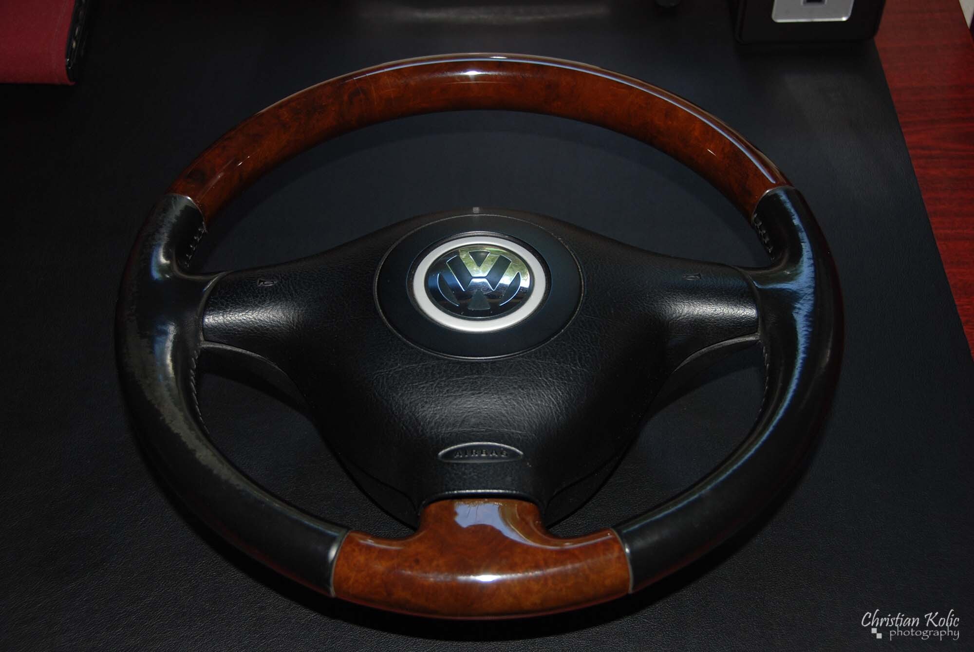

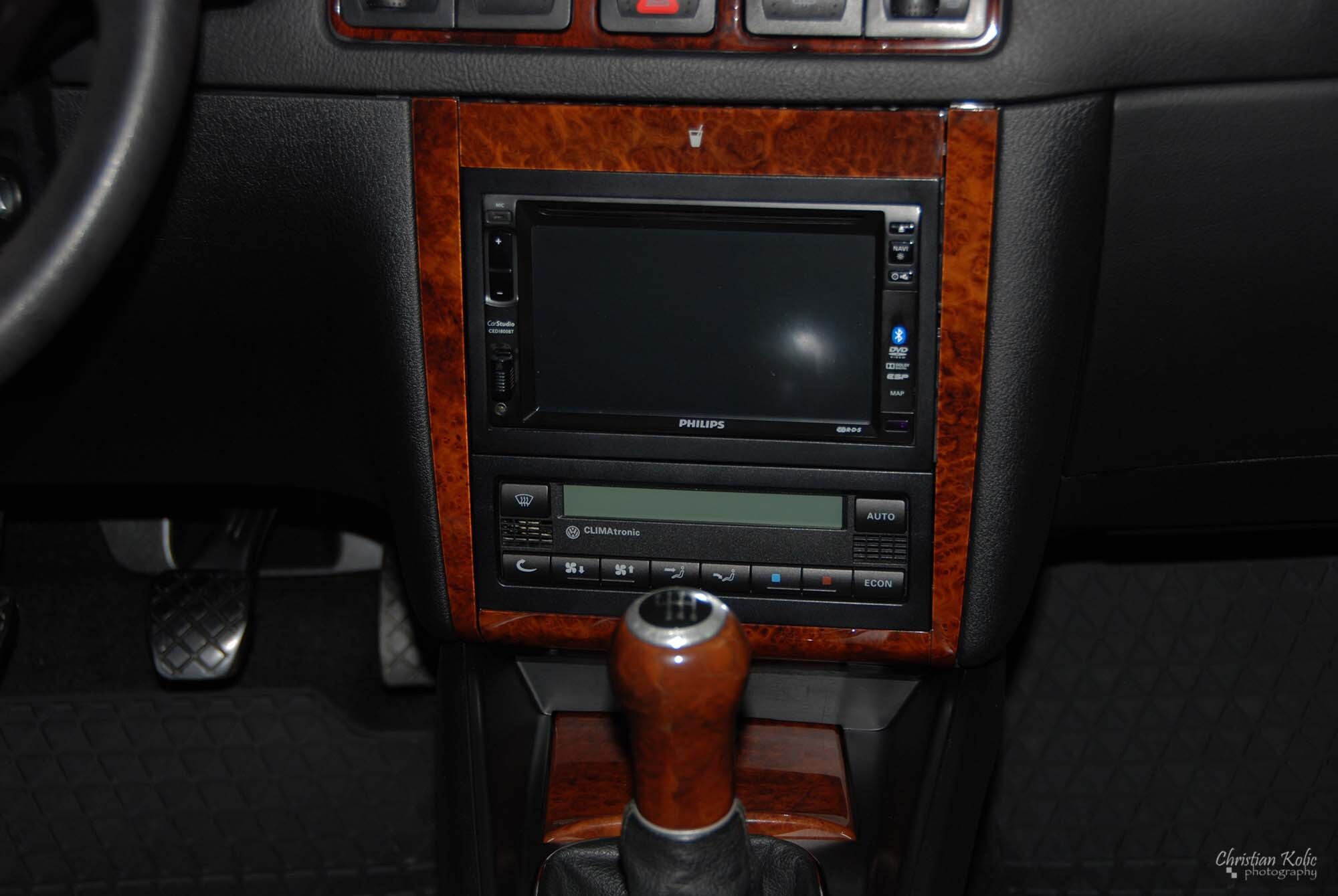

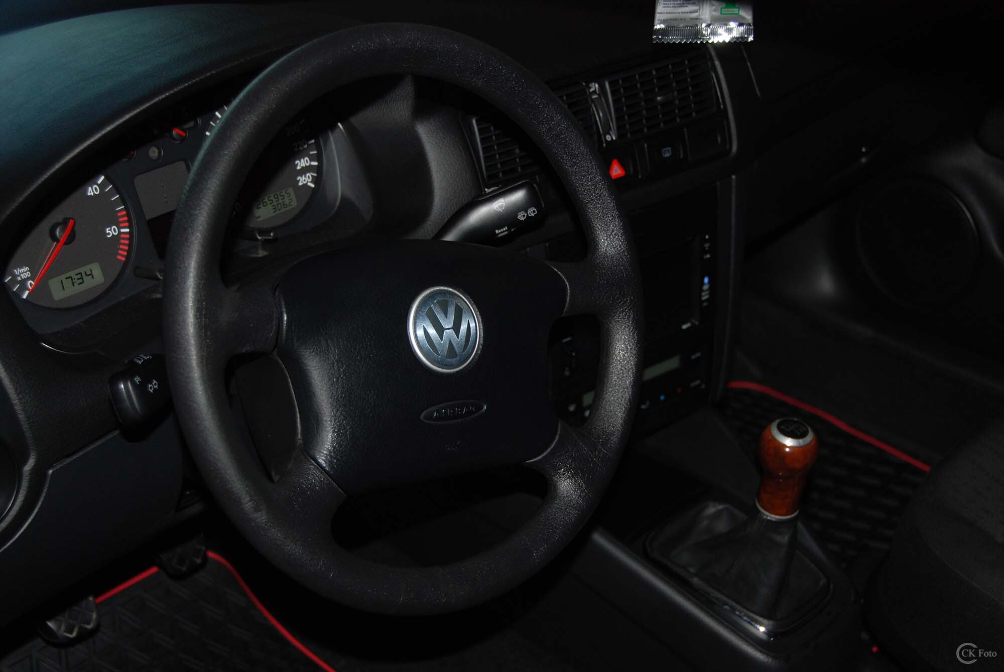

Ručica mjenjača drveni dekor (1J0 711 113 AQ)
Zamijenio sam i nju za ovu sa drvenim dekorom koja je skinuta iz G4 4Motion V6 modela, odnosno sav drveni dekor je izvađen iz njega. Sviđa mi se rama iako je fejk krom ali zato je prava koža umjesto one umjetne i plastične ručice. Ovo je ono što sam htio od interijera i mogu samo reći, prezadovoljan. Upravo onako kako sam gledao neke fotke koje sam našao kao ogledni primjerak tako je i ovo ispalo. Iako nisam znao da će sve ići glatko ali odigralo se kako sam zamislio, sasvim drugi osjećaj kada je pod rukom lakirano drvo umjesto plastike.
• Ručica mjenjača 6 brzina - (1J0 711 113Q FEU)
• Ručica mjenjača 6 brzina (drveni dekor) - (1J0 711 113 AQ)
Sheme
Prije (1J0 711 113Q FEU)
Poslije (1J0 711 113 AQ)
Edited by <TDI>

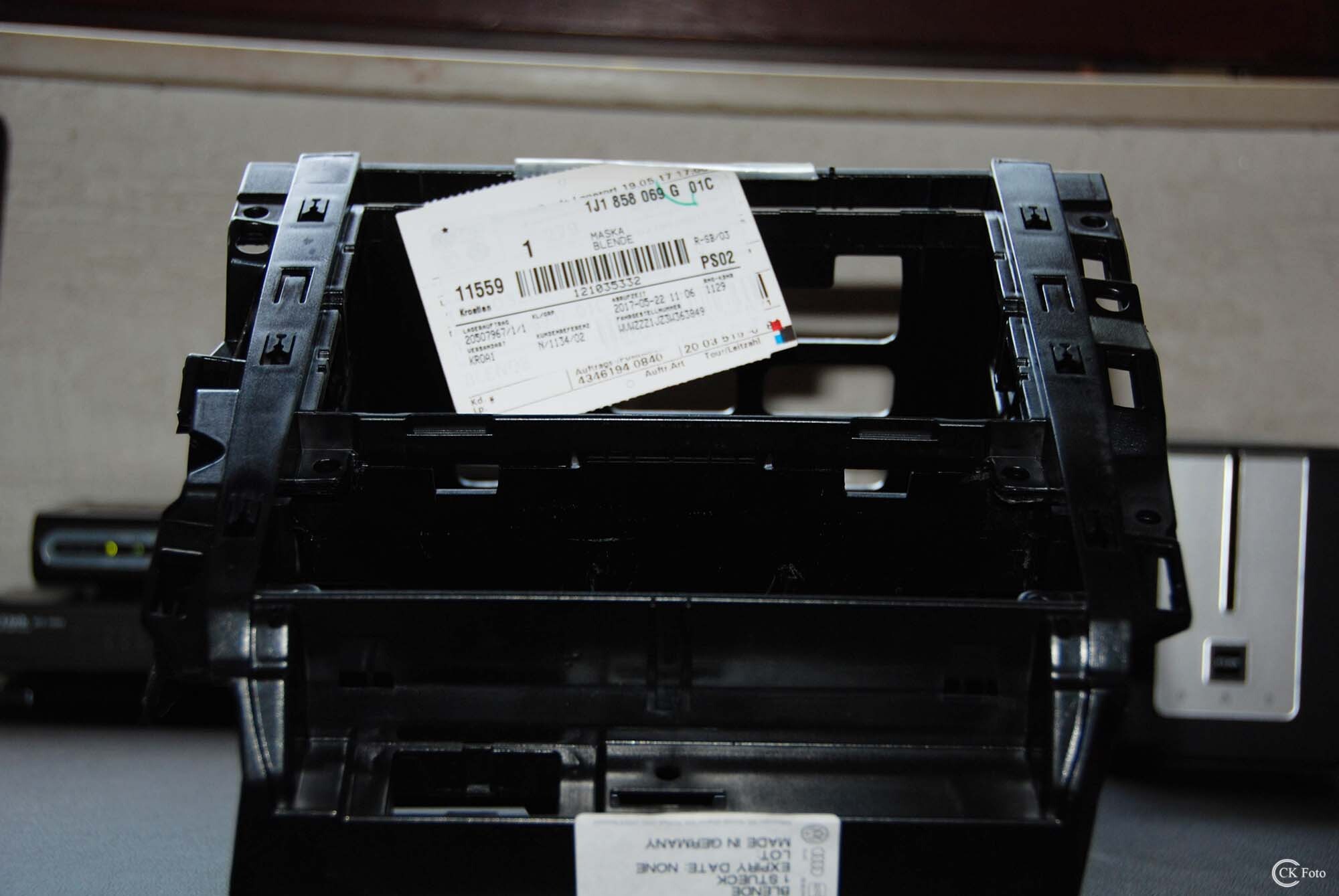

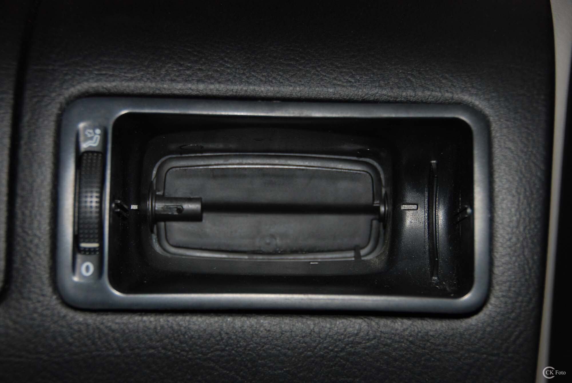

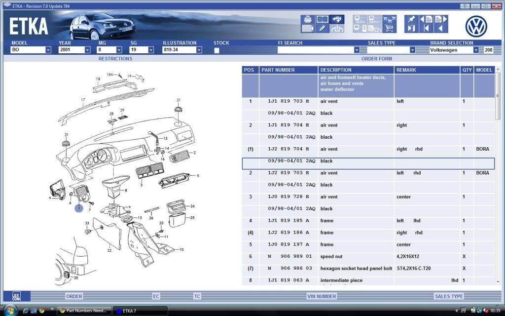

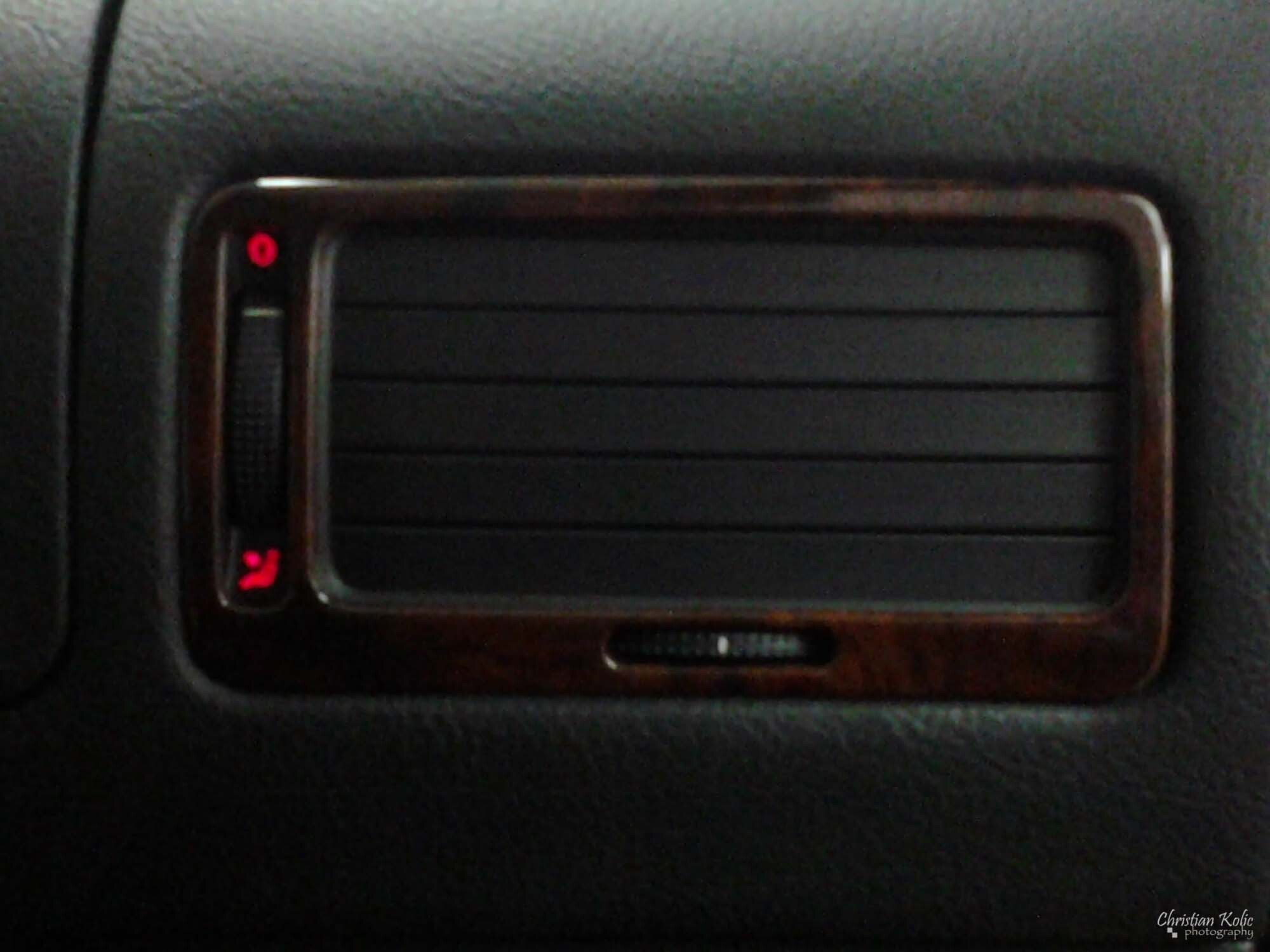

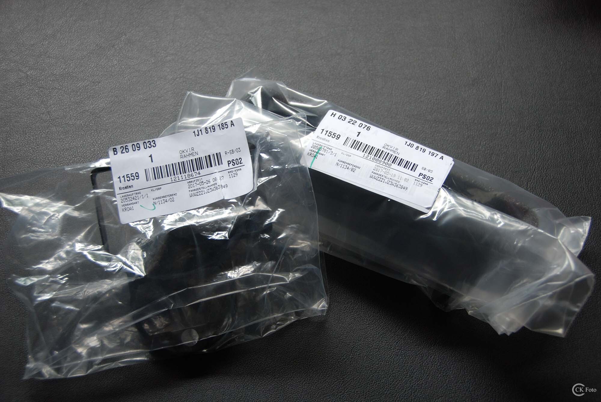

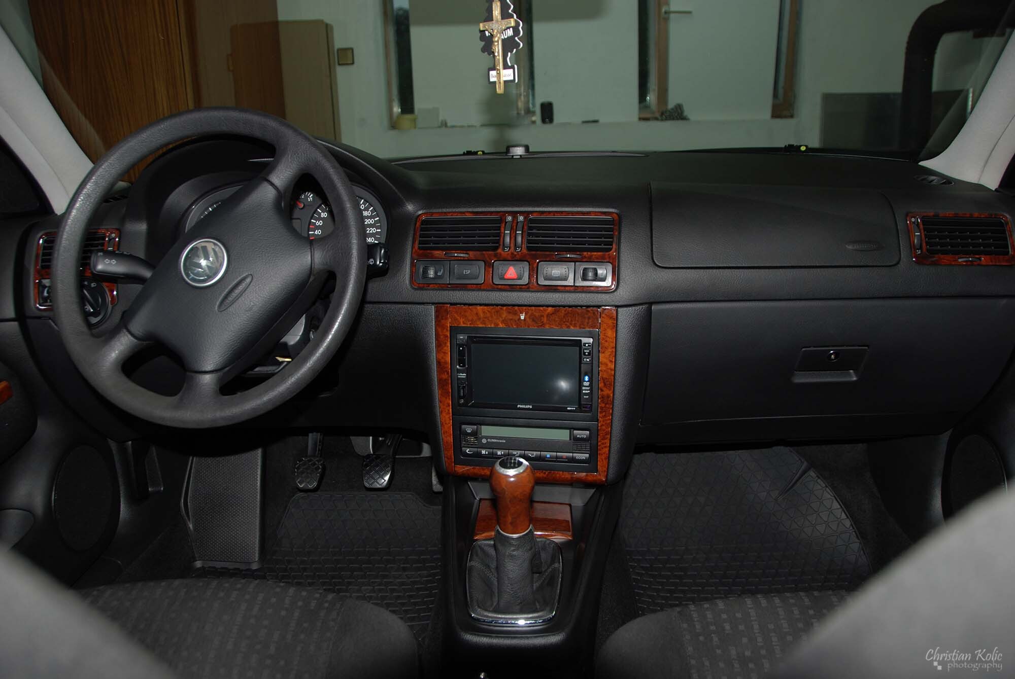

UGRADNJA BORA DEKOR VENTILACIJE
Dodatno sam u ovlaštenom naručio i PVC rame za lijevu i srednju ventilaciju, dok se desna strana hvata za samu ploču i stvarno dobro sjedne, pogotovo srednja koja ulazi točno u dimenziju otvora, dok spužva zabrtvi prijelaz jer kod nje su otvori manji nego kod standardne Golf 4 ventilacije. Mnogi zaborave na te rame ali one itekako imaju svoju funkciju, tako da kad se već uzima Bora set za ventilaciju uz nju bi bilo dobro i njih odmah uzeti da se posao ne radi dva puta. Zadovoljan sam kako je sve odrađeno i sjelo u interijer, baš su podigle izgled, a ove dekor pogotovo. Uzet i novi 2DIN kavez na koji se mogu staviti dekor lajsne, moj je obični, pa sam i to riješio. Uskoro slijedi ponovno akcija bojanja interijera, bit će u slijedećem postu jer sam i ovu konzolu ispod ručne odlučio obojati. Oguljena je na nekoliko mjesta, pa će potrajat dok sve složim. Hvala kolegi Ivanu (raxivan94) oko potvrde pinova i spajanja instalacije, konzultacija uvijek dobro dođe kada je struja u pitanju, mada sam se i sam dobro informirao oko svega. Usput sam uzeo novi motorić za klimu jer mi je izbacivao grešku i zvučnu izolaciju motora, uglavnom račun poveći, pa kad je bal nek je maskenbal.
VWCC forum (tema) str. 6
Bora instalacija - (izrada)
• Bora ventilacija
- Lijeva rama - (1J1819185A)...........................(22,21 kn) / 2,94€
- Srednja rama - (1J0819197A).........................(43,81 kn) / 5,81€
• 2DIN dekor kavez - (1J1 858 069G 01C)........(1560,51 kn) / 206,87€
• Motorić klime - (1J1 907 511A).......................(713,63 kn) / 94,60€
• Upute - (Gdrive)
- HowTo-BoraVents
- Einbau_bel._Bora_lueftungsduesen
- Wiring diagram Golf/Jetta 97--14163. Edition 03/01
Štasni VT račun
ETKA
Shema rastavljanja Bora ventilacije
PVC Bora rame
Rastavljeni dijelovi interijera
Skidanje G4 ventilacije (desna strana)
Skidanje G4 ventilacije (srednja)
Skidanje G4 ventilacije (lijeva)
Wiring Diagram No: 17/4 Golf/Jetta on page 97-157.
Shema konektora (1J0972999)
Prekidač svijetla
Konektor (1J0972999)
Provlačenje instalacije i spajanje sa prekidačem
Finiš
VW Bora Lueftungsduese ausbauen
Edited by <TDI>

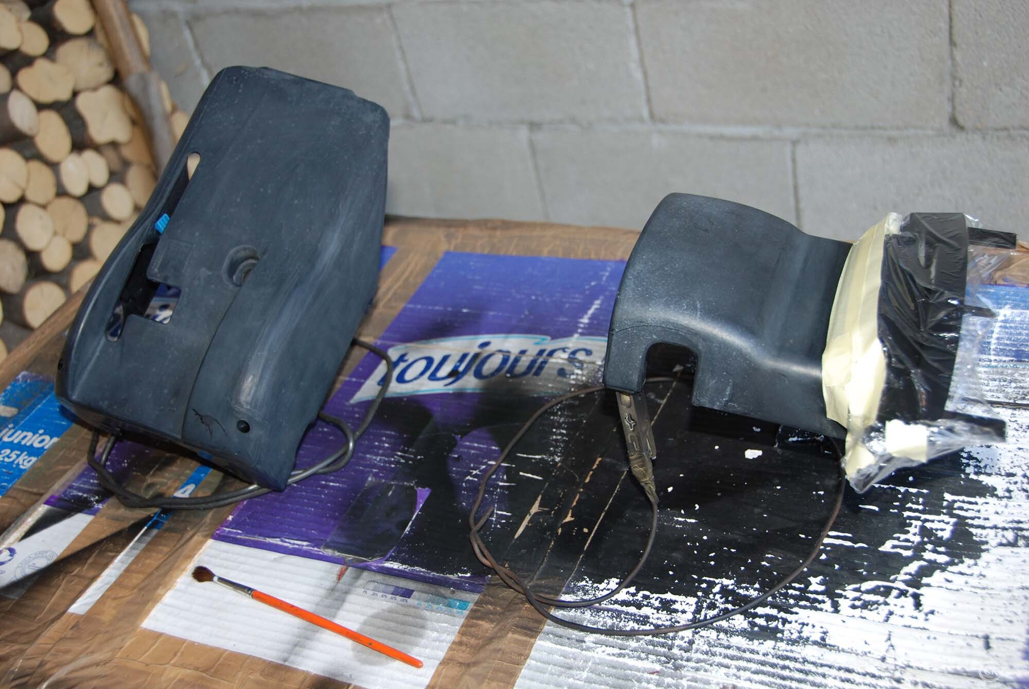

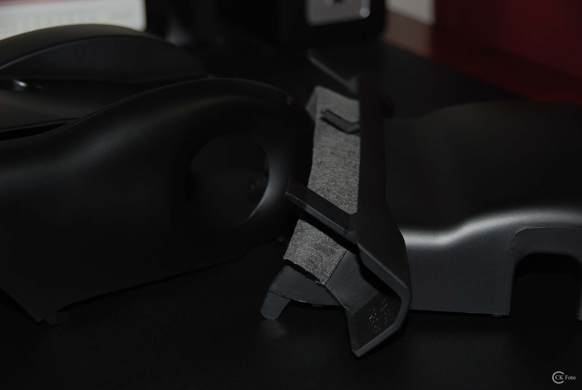

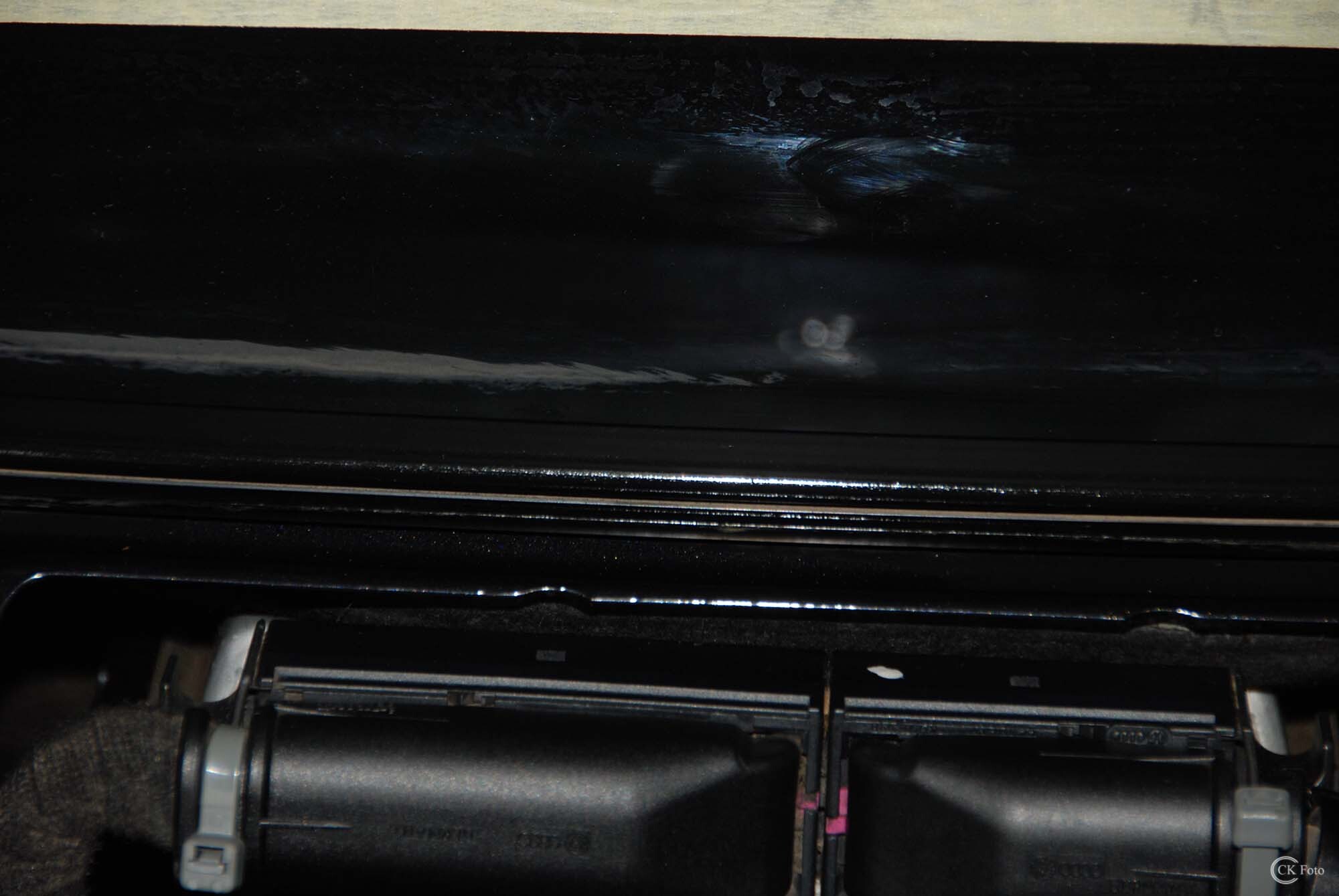

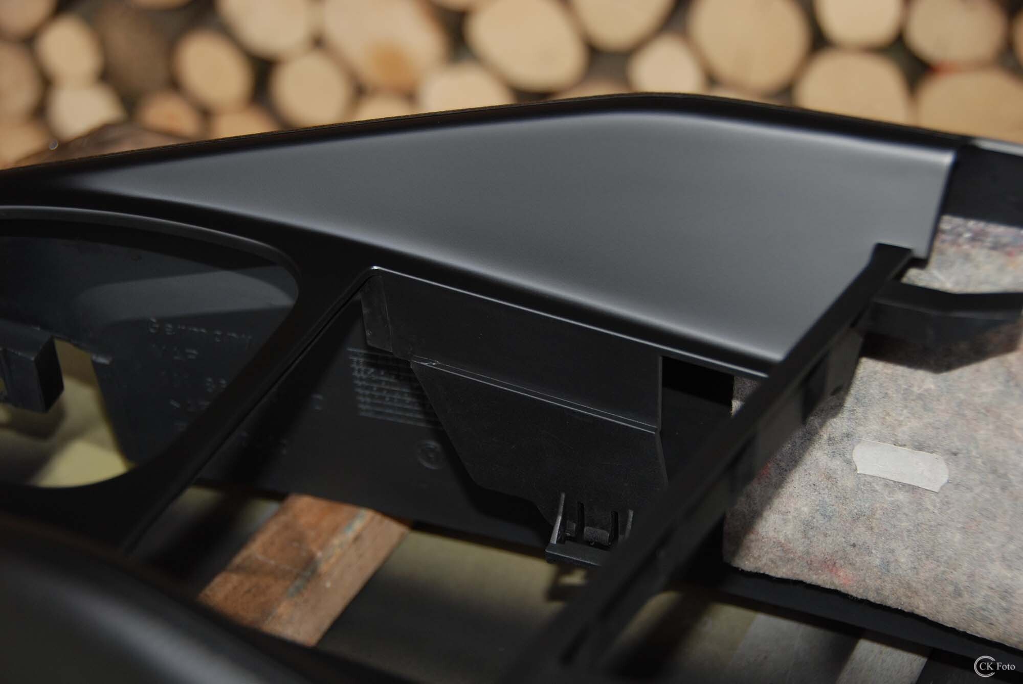

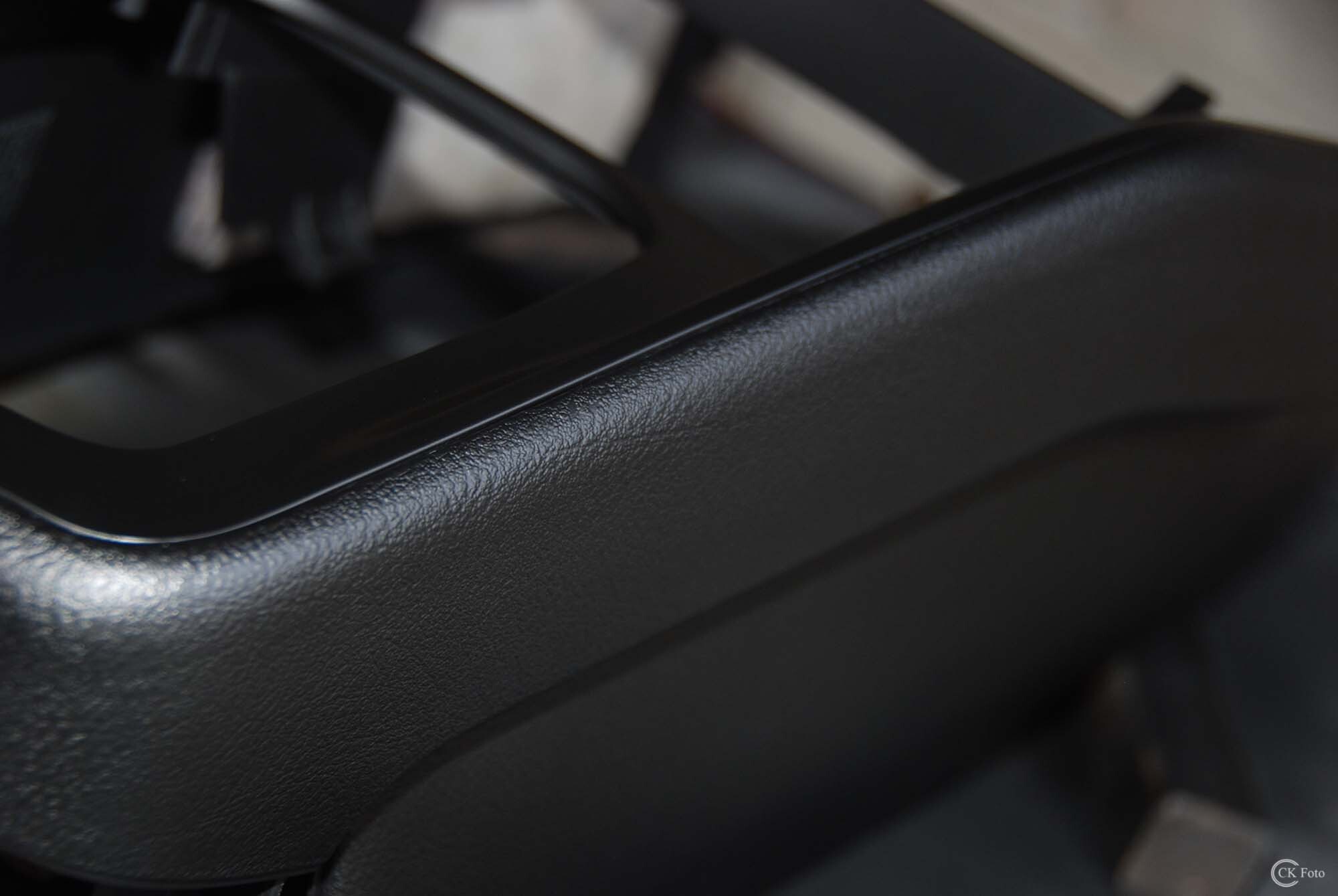

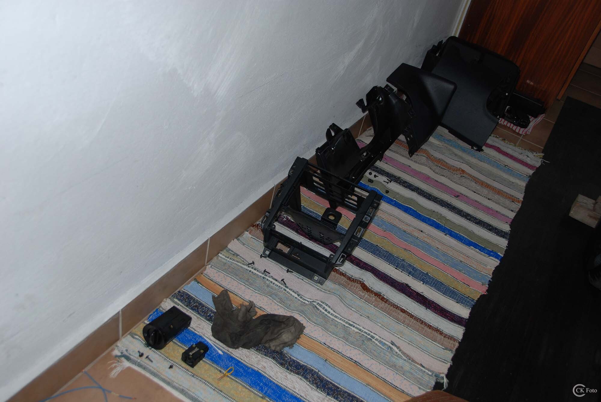

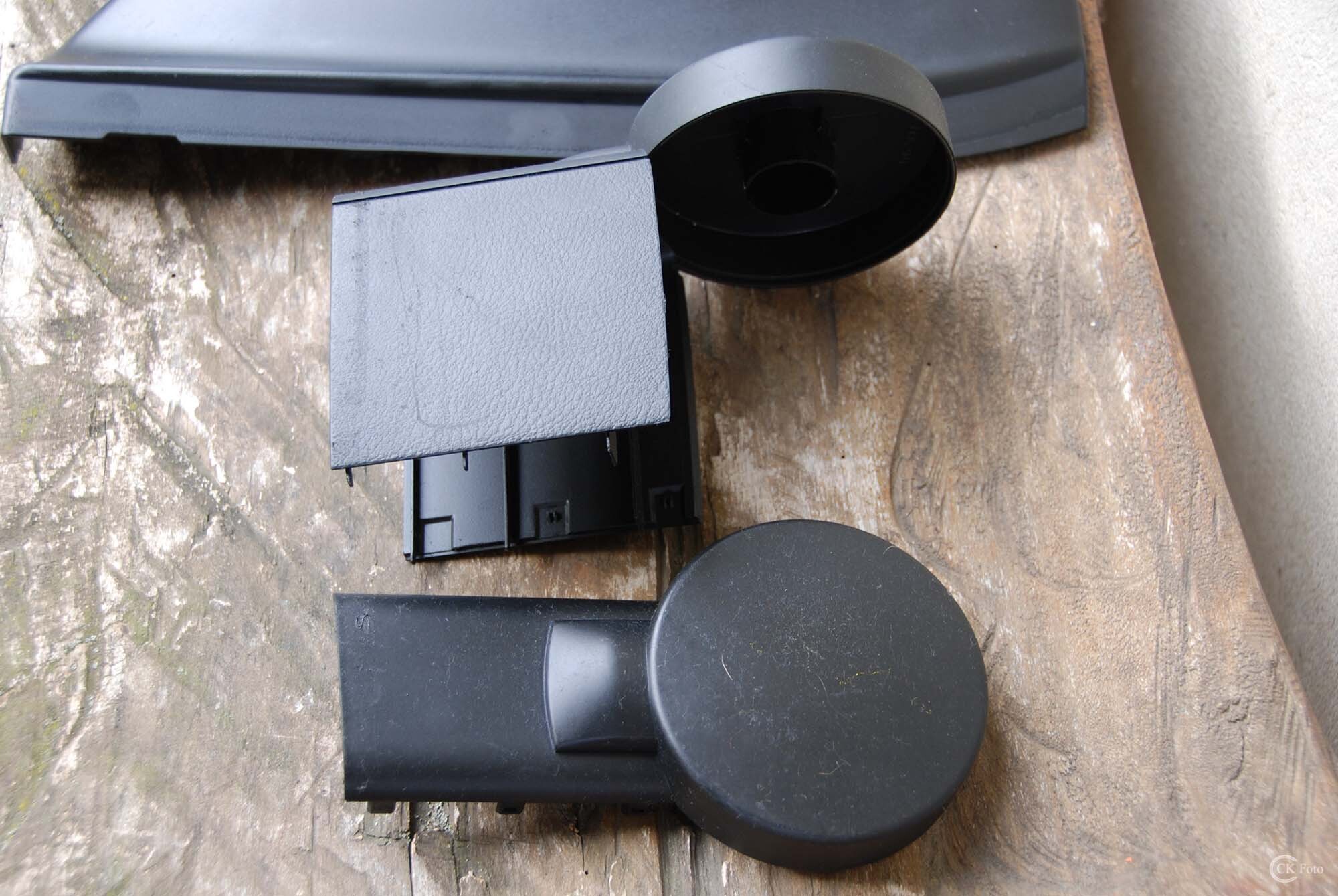

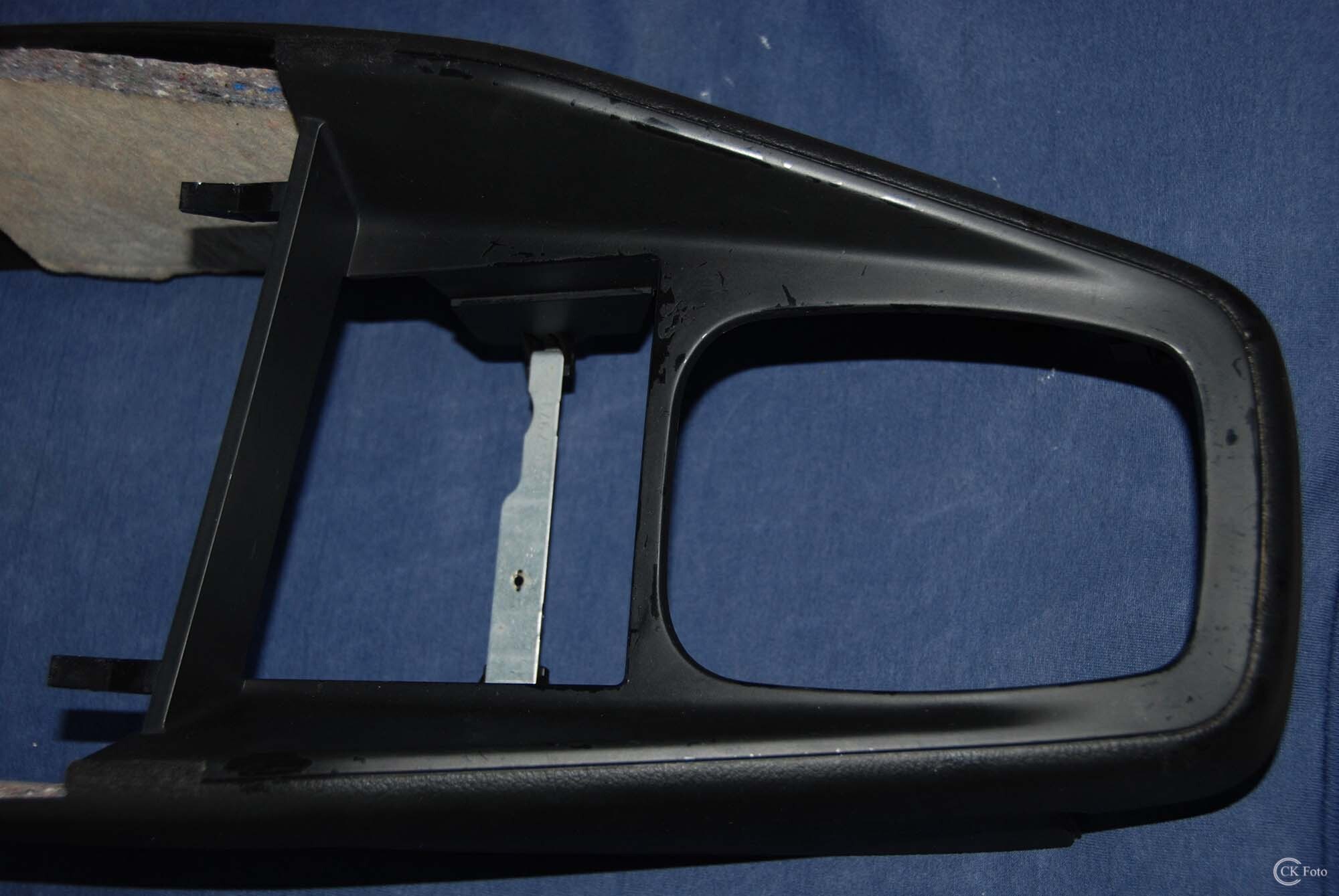

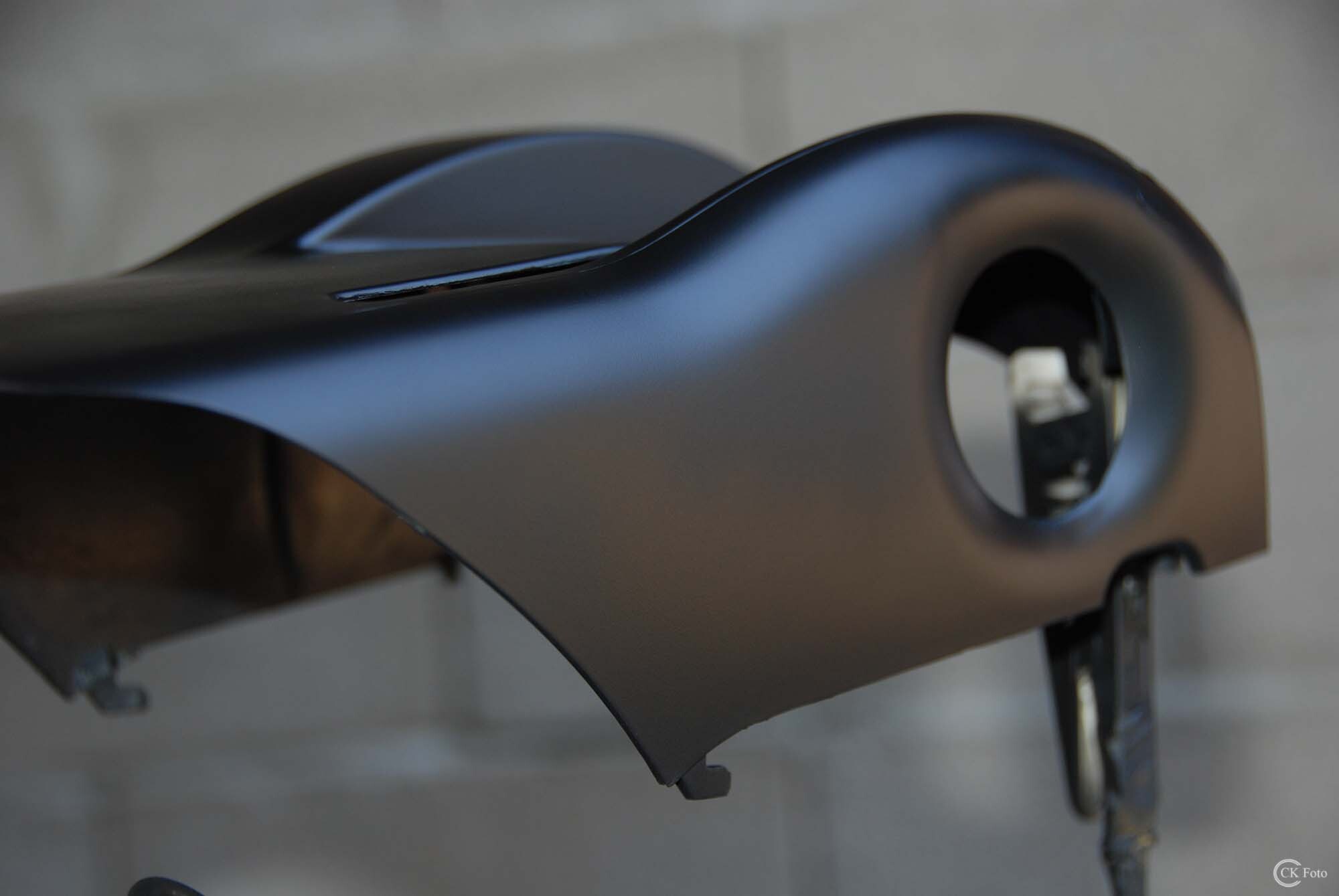

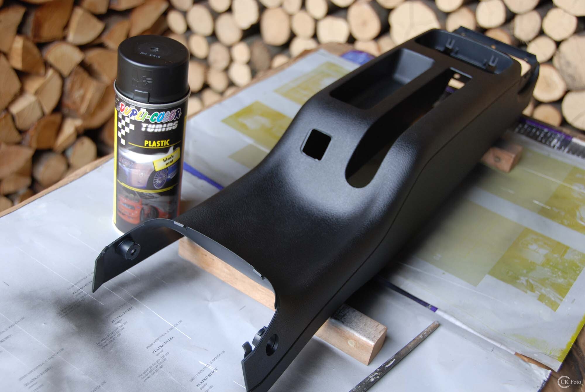

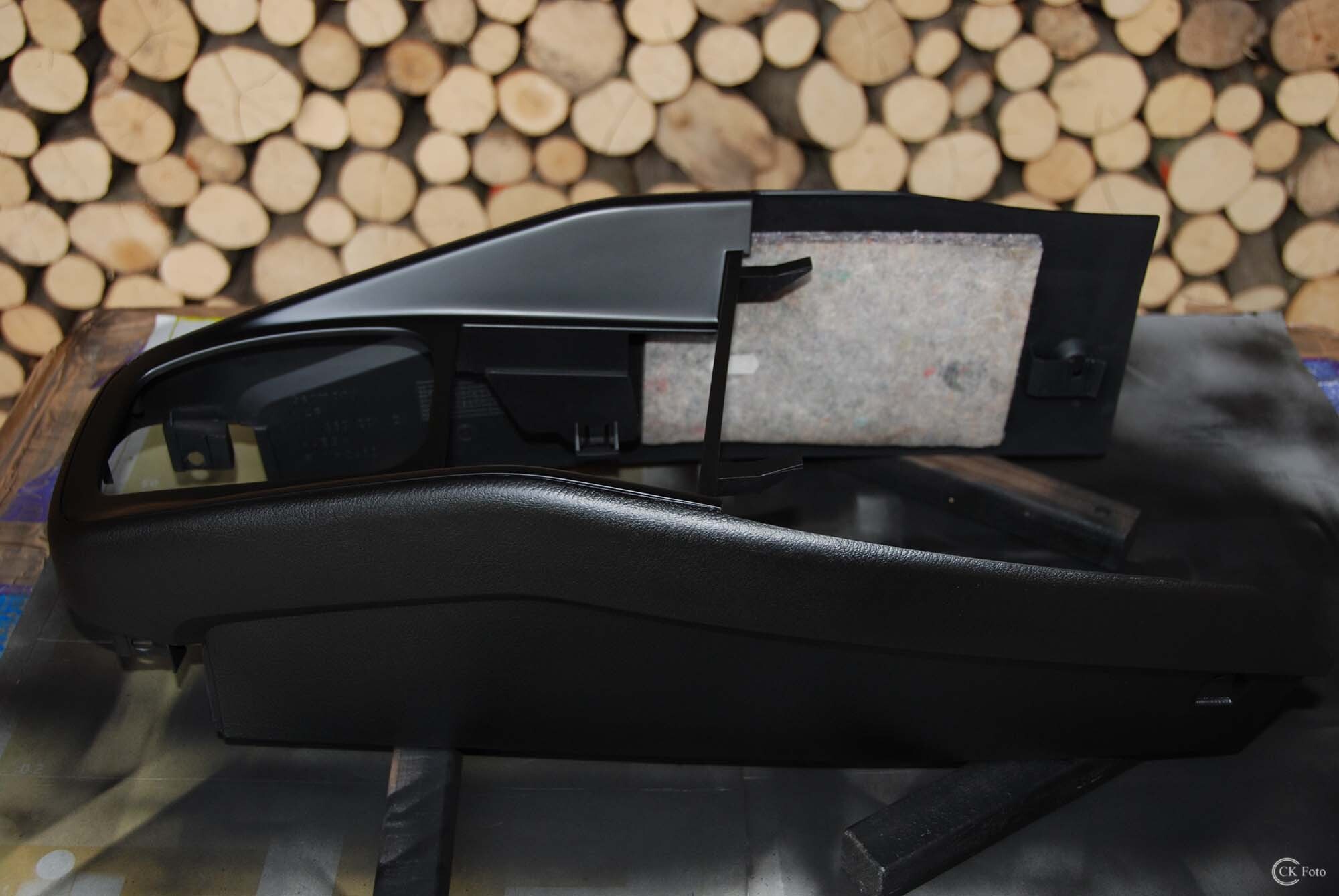

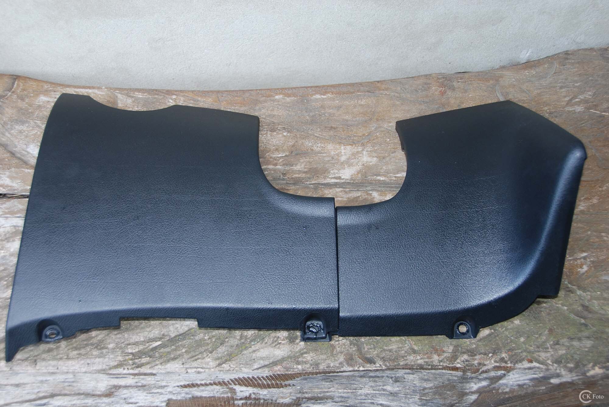

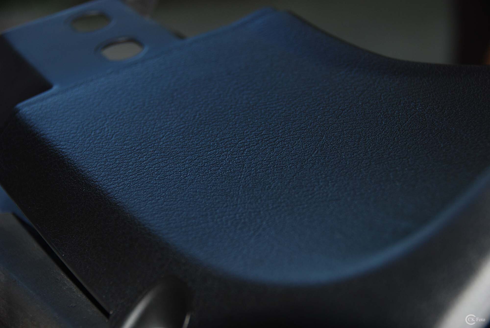

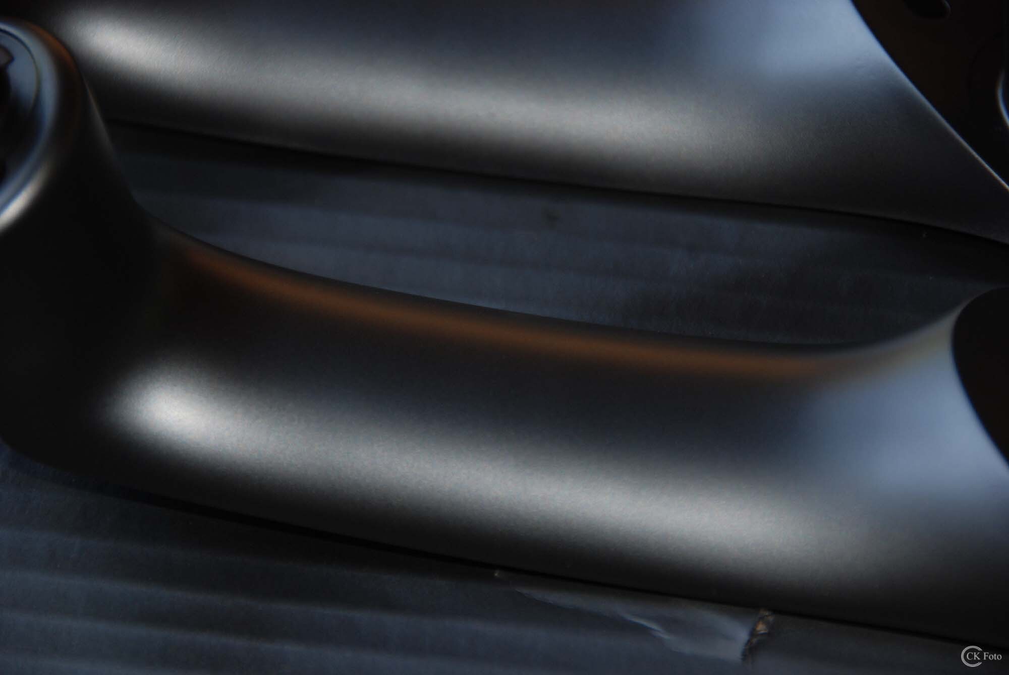

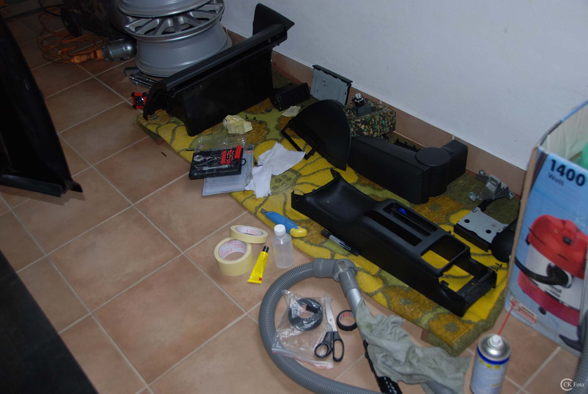

BOJANJE SREDIŠNJE KONZOLE I OSTALIH PVC DIJELOVA OD INTERIJERA
Krenulo je sa središnjom konzolom i nakon što sam ju obrisao vlažnom krpom počeo se skidati sloj, a taman sam sve dijelove htio montirati nazad. Puko mi je film, pa sam se odlučio da sav taj ljigavi sloj skinem i da konačno mogu normalno održavati plastiku u interijeru kako treba. Postupak isti kao i kod svih drugih bojanja koje sam prethodno radio. Ne poznajem nikoga tko je ovoliko dijelova od interijera sredio, valjda sam jedan od rijetkih, ali netko krenut mora. Krajnji rezultat očekivano dobar, DC sprej se ponovno pokazao kao dobar izbor, pogotovo u ovoj reljefnoj plastici gdje se sve pokrije i nije toliko osjetljiva na ogrebotine kao kod glatke, ali kao što sam već spomenuo bolje opcije uloženo/dobiveno od ovog za sad nema.
• UPUTE (skidanje dijelova)
- G4_covers_trims
- Artikl: 11518 DC

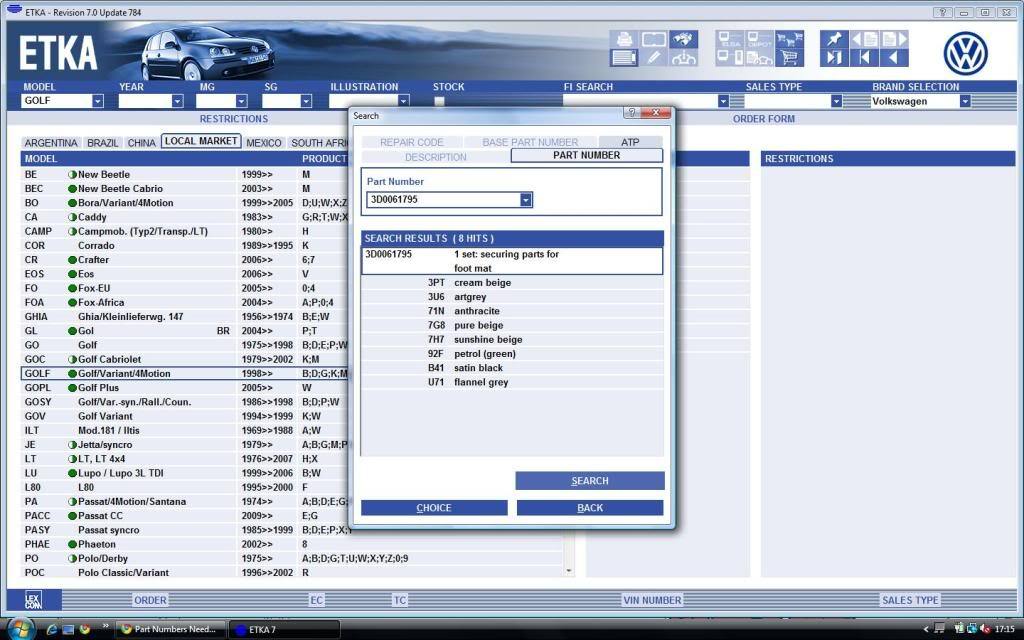

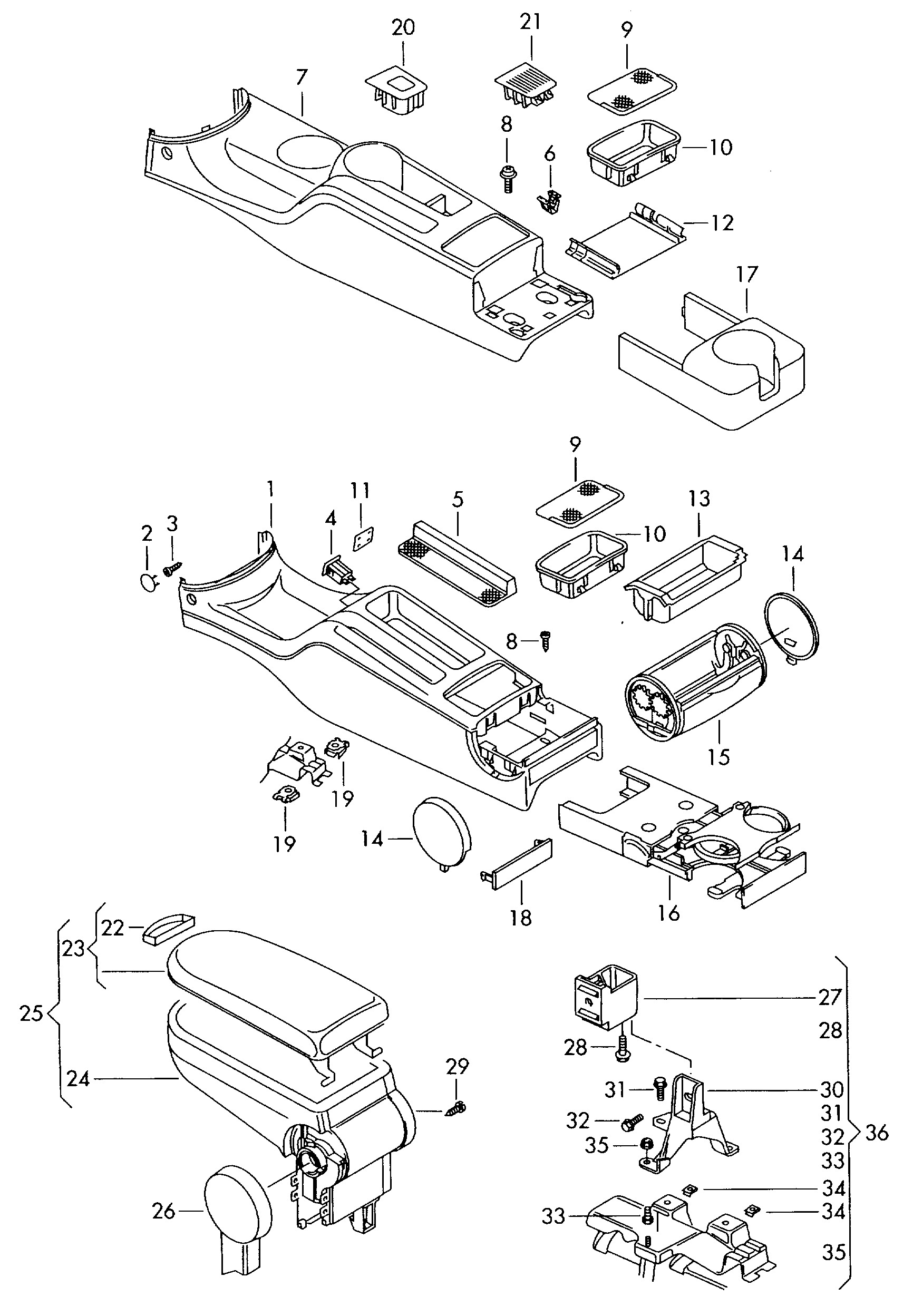

• Kataloški brojevi dijelova
- Prednja središnja konzola.....(1J1863201D)
- Središnja konzola...............(1JO863323N)
- Poklopac rukonaslona.........(1JO864279Li)
- Poklopac rukonaslona.........(1J0864280re)
- Oplata volana donja..............(1J1858366A)
- Oplata volana donja..............(1J1858367C)
- Poklopac D...........................(1J1858247B)

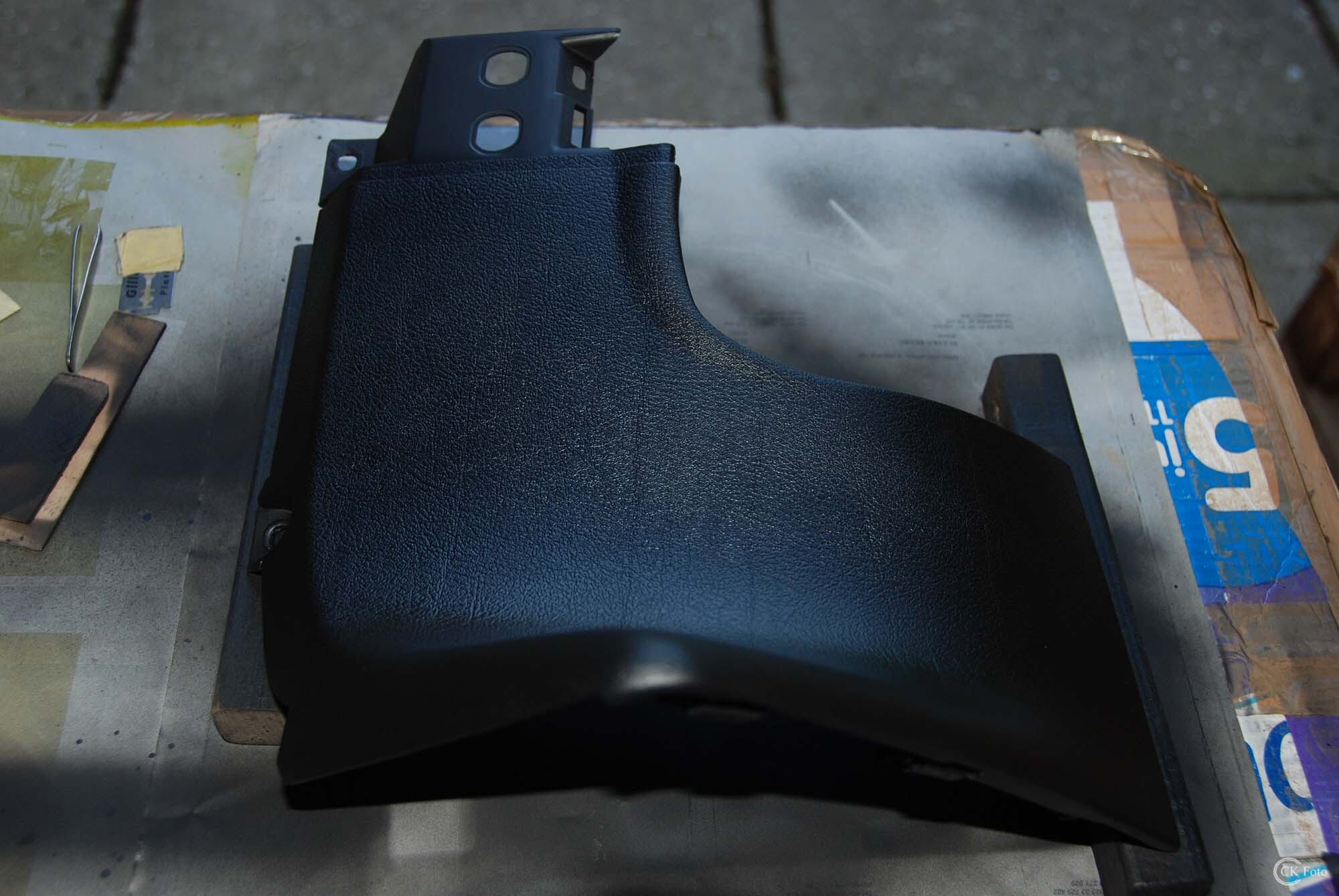

05) Oprati rukohvat sa Likvijem ili Čarlijem sa malom spužvom ne onom grubom stranom,
08) Ako ima kakva rupica ili je jako zagrebano pokitati sa običnim kitom i poravnati površinu, sve odraditi na suho,
10) Među sušenje slojeva cca. 3-5 min. ovisno o vanjskoj temperaturi.
Shema konzola
Središnja konzola prije (1J1863201D)
Središnja konzola (1J1863201D) bojanje
Središnja konzola ispod ručne (1J1863201D), prije bojanja
Središnja konzola ispod ručne (1J1863201D), bojanje

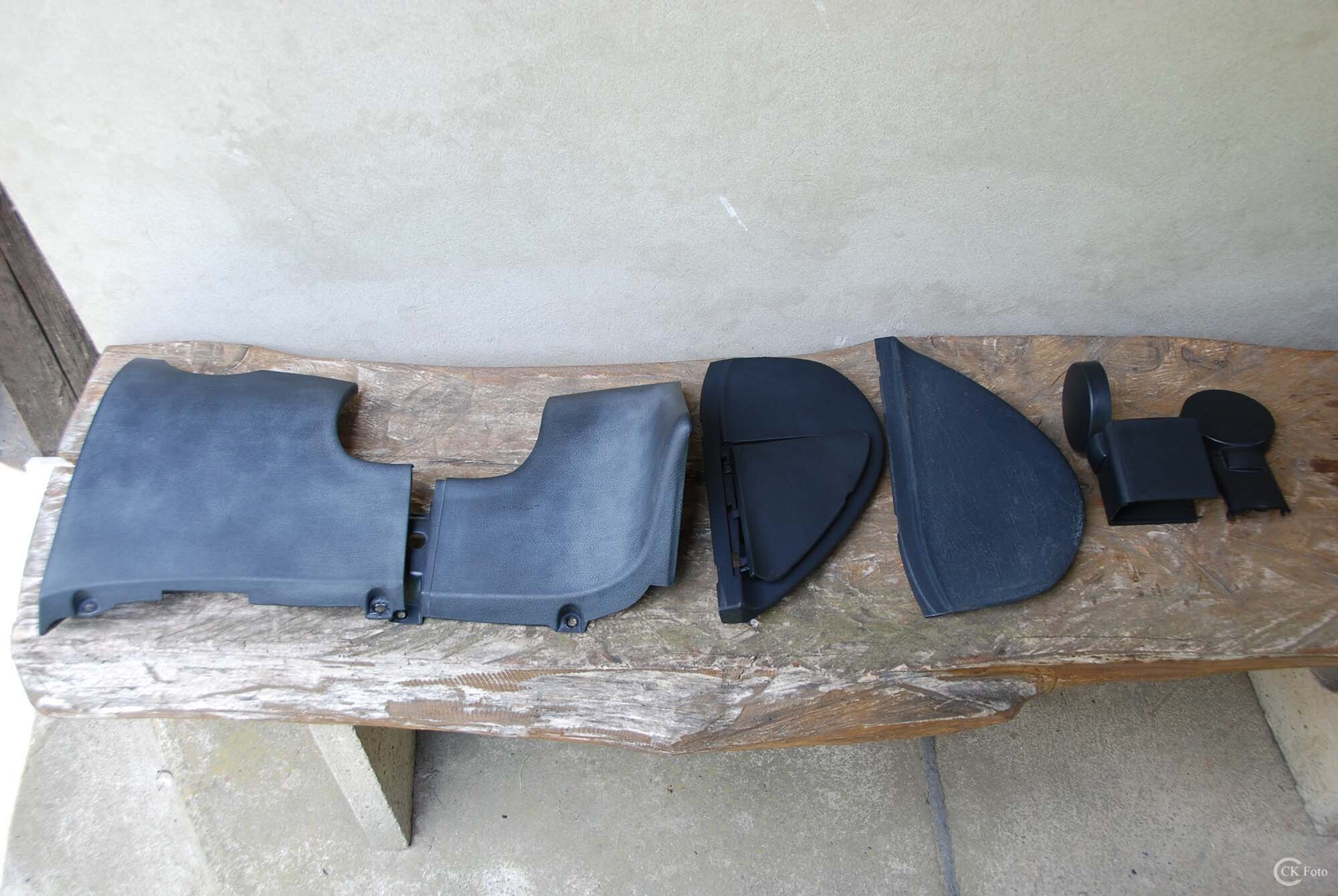

Ostali dijelovi prije
Bojanje
Edited by <TDI>

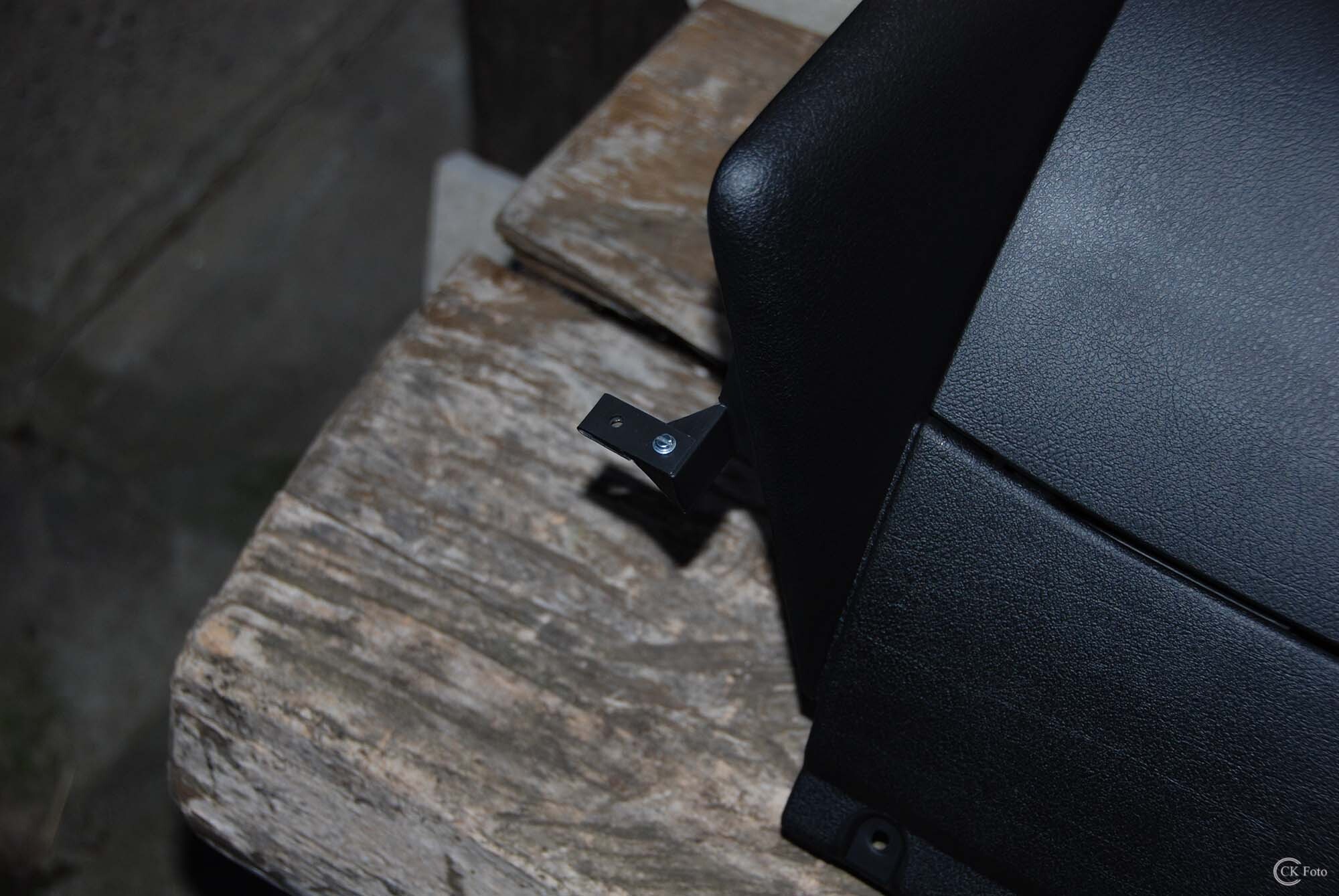

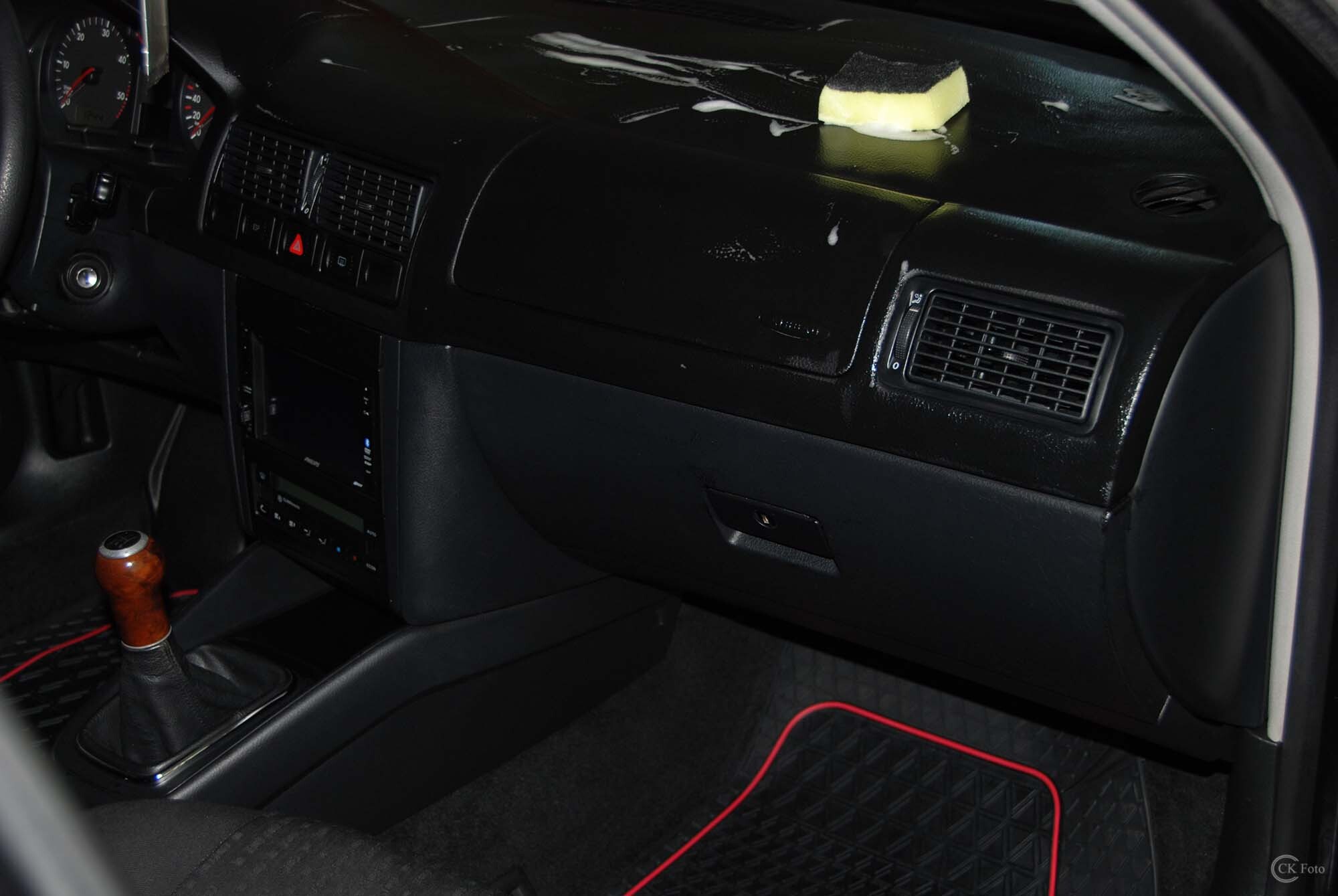

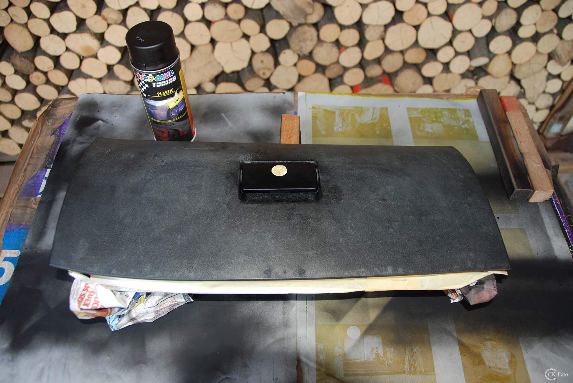

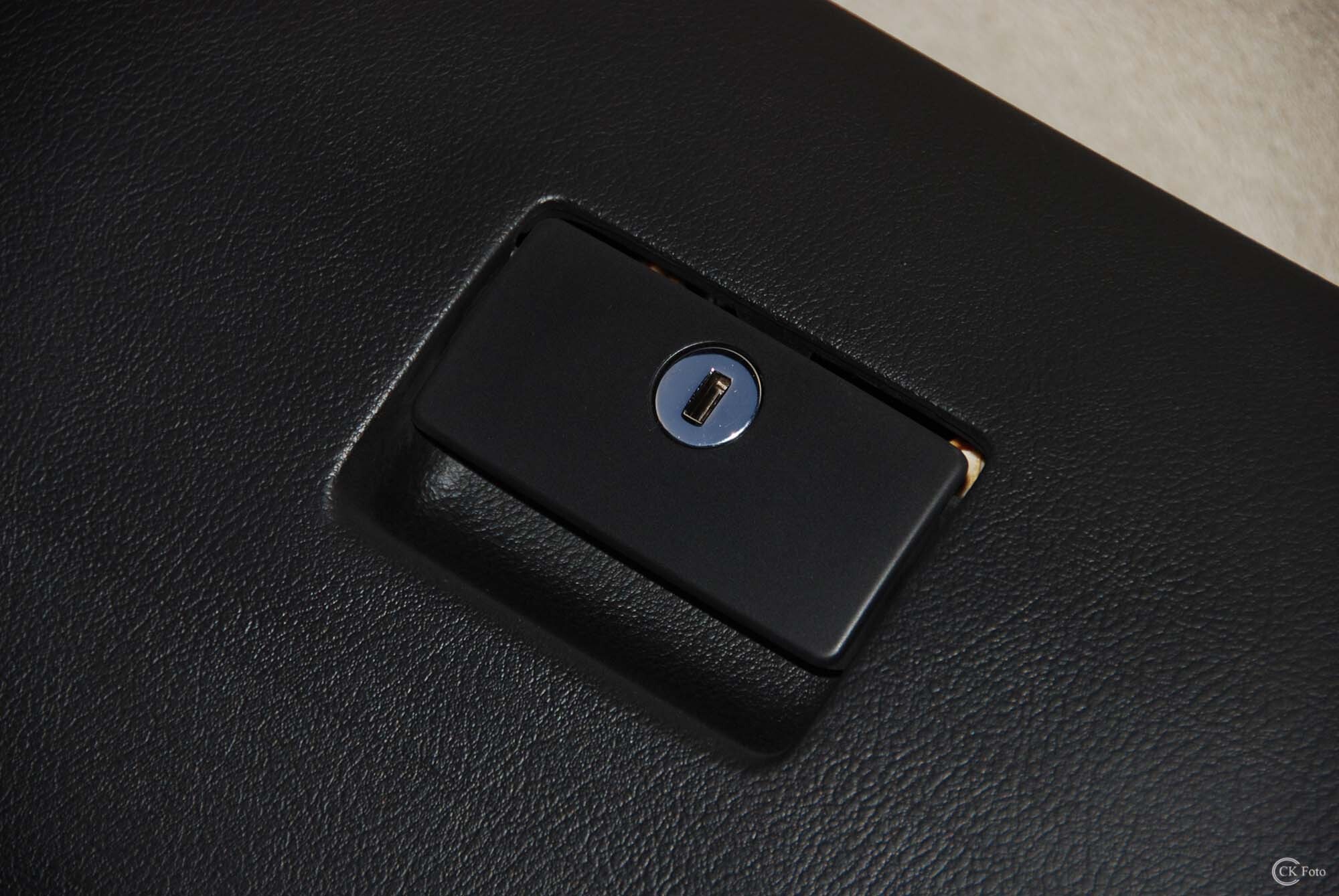

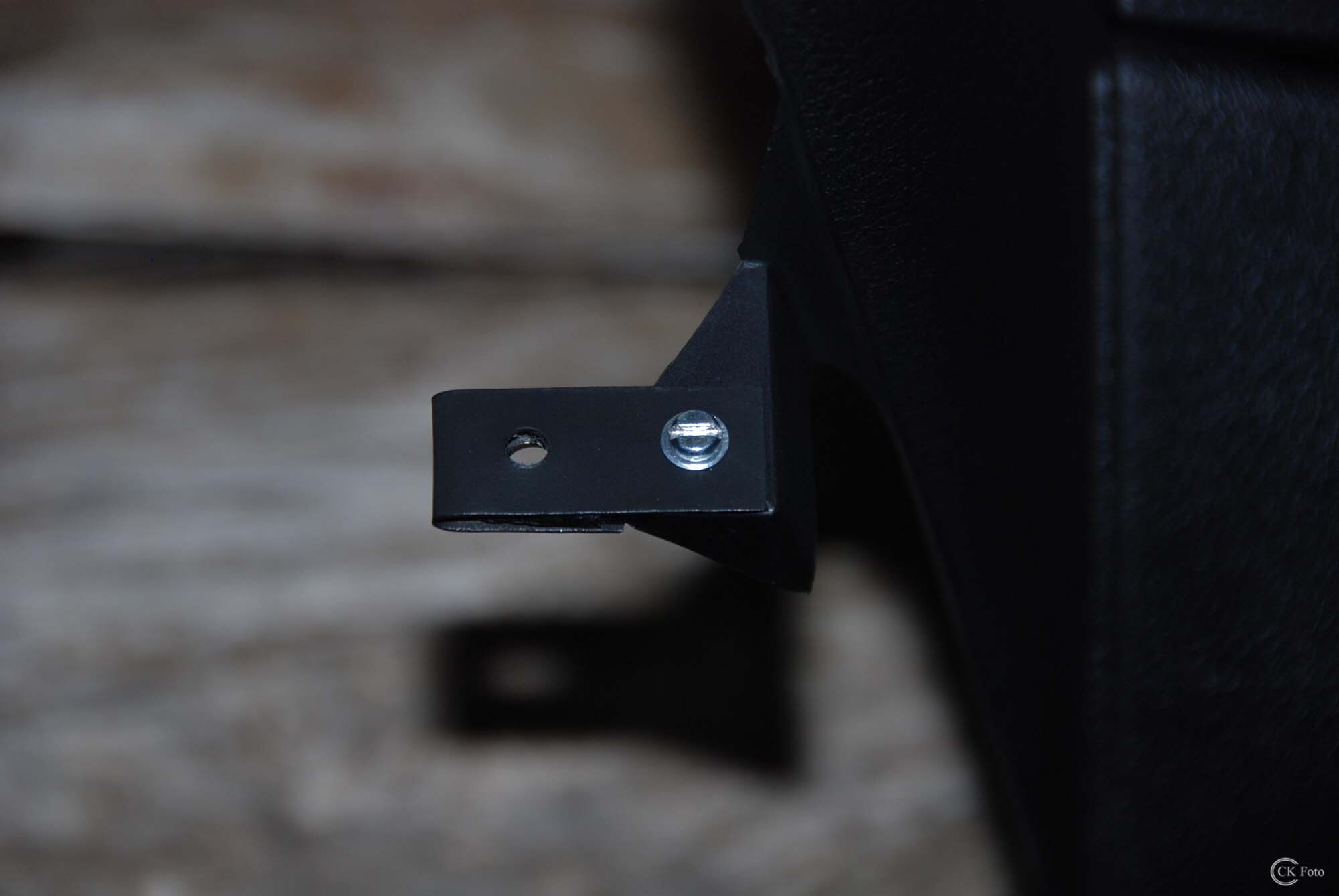

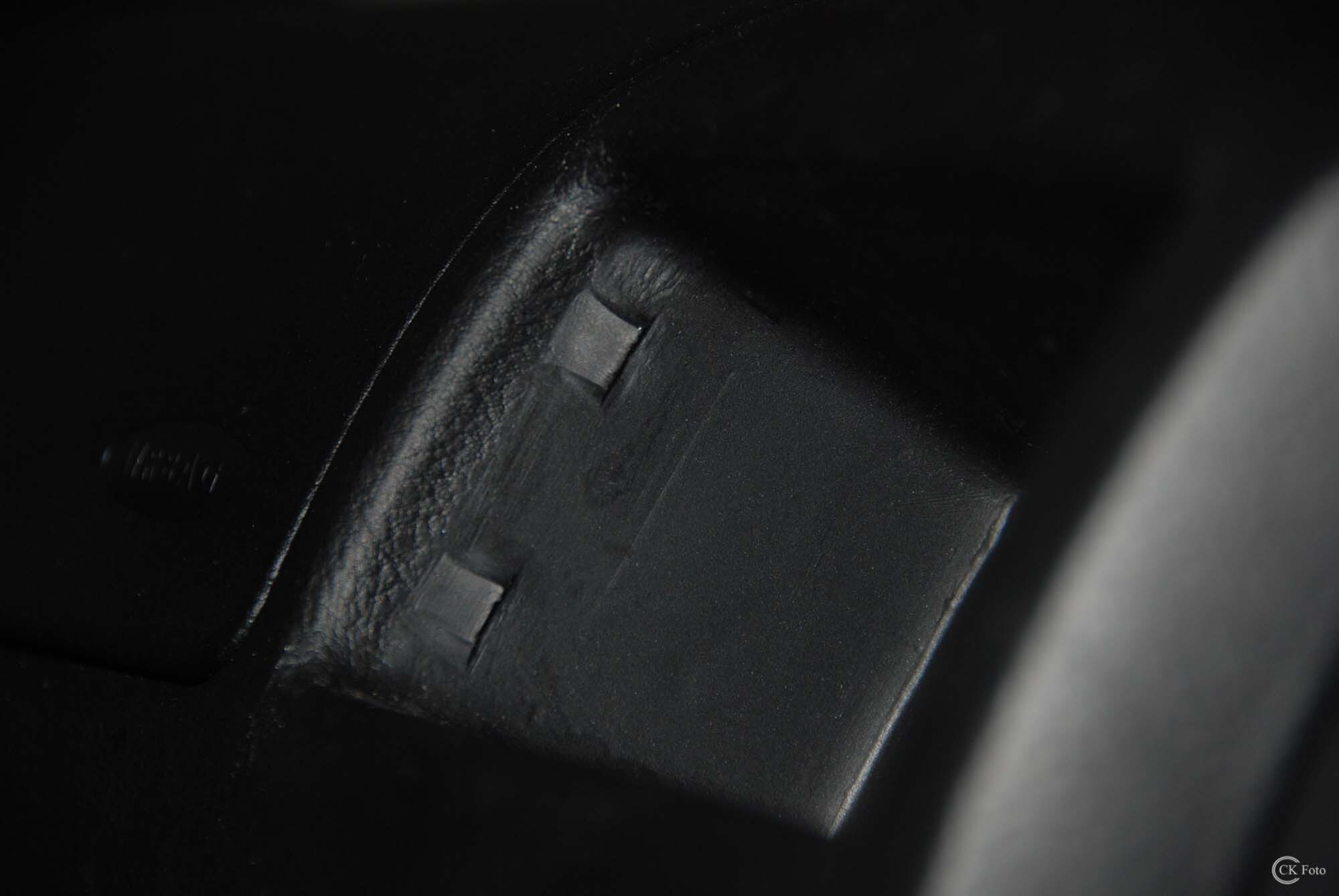

Pretinac za rukavice (1J1 817 101A)
Nakon gornjih dijelova odlučio sam se i na njega jer nije bilo izbora, a na njemu se površina ljepila na sami dodir. Taj pretinac mi je bio trn u oku, nikako tu prašinu koja se zalijepila za sloj skinuti. Preko zime još kako tako, preko ljeta živi užas, jer se sloj doslovno topi i na dodir je ljepljiv, katastrofa. Permetal zakon za skidanje Souft Touch sloja i bez njega teško da bih uspio ovoliko posla napraviti, hvala Dado na savjetu. Što se nanosa boje tiče jedan savjet, iako je ovo mat sprej ako ga se blizu nanosi i stvara tekući sloj na površini vrlo lako se pretvori u sjajni, znači koristiti ga po uputi proizvođača i nanositi ga na udaljenosti od 20cm od površine. Još jedan savjet, kod gornjih dijelova koje sam prethodno bojao, ovdje mislim na oplate kod 2DIN kaveza, površina mi je ispala baršunasto sjajna. Nisam ju htio dirat jer mi se činila vrlo simpatično, ali kod pretinca mi je bilo važno da dobijem taj mat izgled, pa sam koristio metodu duple udaljenosti i tako sa nekih 40 cm nanio završni sloj i dobio stvarno mat koji je potpuno isti kao instrument ploča. Tom metodom se dobije da se boja u zraku već stvrdne i pada na površinu kao prašina, pa se dobije baš mat izgled. Kada se boja dobro osuši, površinu prebrisati vlažnom mikrofibrom da se pokupi taj višak koji se stvorio na površini i nakon toga imamo baš lijepi mat izgled pretinca kao u originalu koji se uklapa sa gornjom instrument pločom.
• Pretinac za rukavice - (1J1 817 101A)
• UPUTE - (skidanje dijelova)
- G4_covers_trims
Shema pretinca
Upute za skidanje
Pretinac (1J1 817 101A) prije
Rastavljanje
Skidanje ST sloja
Bojanje
Sastavljanje pretinca
Pojačanje sedmog vijka
Dodatna izolacija iza pretinca sa Armafleksom 9mm
Edited by <TDI>
2DIN DEKOR KAVEZ (UGRADNJA)
Došao je i on na red, meni jedan od važnijih detalja jer na onom običnom površina je bila sva izgrebana, a izgled živi užas, što znači da ako bih to htio srediti da donekle izgleda išlo bi skidanje i bojanje. Prednost ovog sa lajsnama je da se mogu skinuti i staviti lajsne po želji, što je veliki plus, a o samom izgledu kada su lasne na njemu ne treba ni govoriti. Polovni je teško naći, na auto otpadu ih nisam uspio vidjeti, tako da je  odluka pala na novi. Skup je ali je nov i znam da perca koja drže lajsne nisu potrgana, jer uglavnom to zna biti problem. Dosta njih koji ih skidaju ne znaju postupak, a on je jednostavno klizni i treba ih samo spustiti kod skidanje prema dolje, stavljanje je obrnuto. Odradio i nešto ostalih radova koje sam imao kod ugradnje dekor kaveza, pa sam usput očistio CLIMAtronic panel koji na lijevoj strani ima mali ventilator, ispuhao ga i očistio. Skinuo sam kutiju koja se nalazi ispod akumulatora i očistio sve, napravio zaštitu oko akumulatora koja je sada kako sam zamislio, a Armaflex se i ovdje pokazao kao dobar izbor.
• CLIMAtronic - (3B1 907 440C)
Štasni VT račun (06/2017)
ETKA i shema
2DIN dekor kavez (novi)
Primjer rabljeni sa interneta i lajsnama
Usporedba dekor i fiksnog kaveza
Vađenje fiksnog 2DIN kaveza
Čišćenje CLIMAtronica

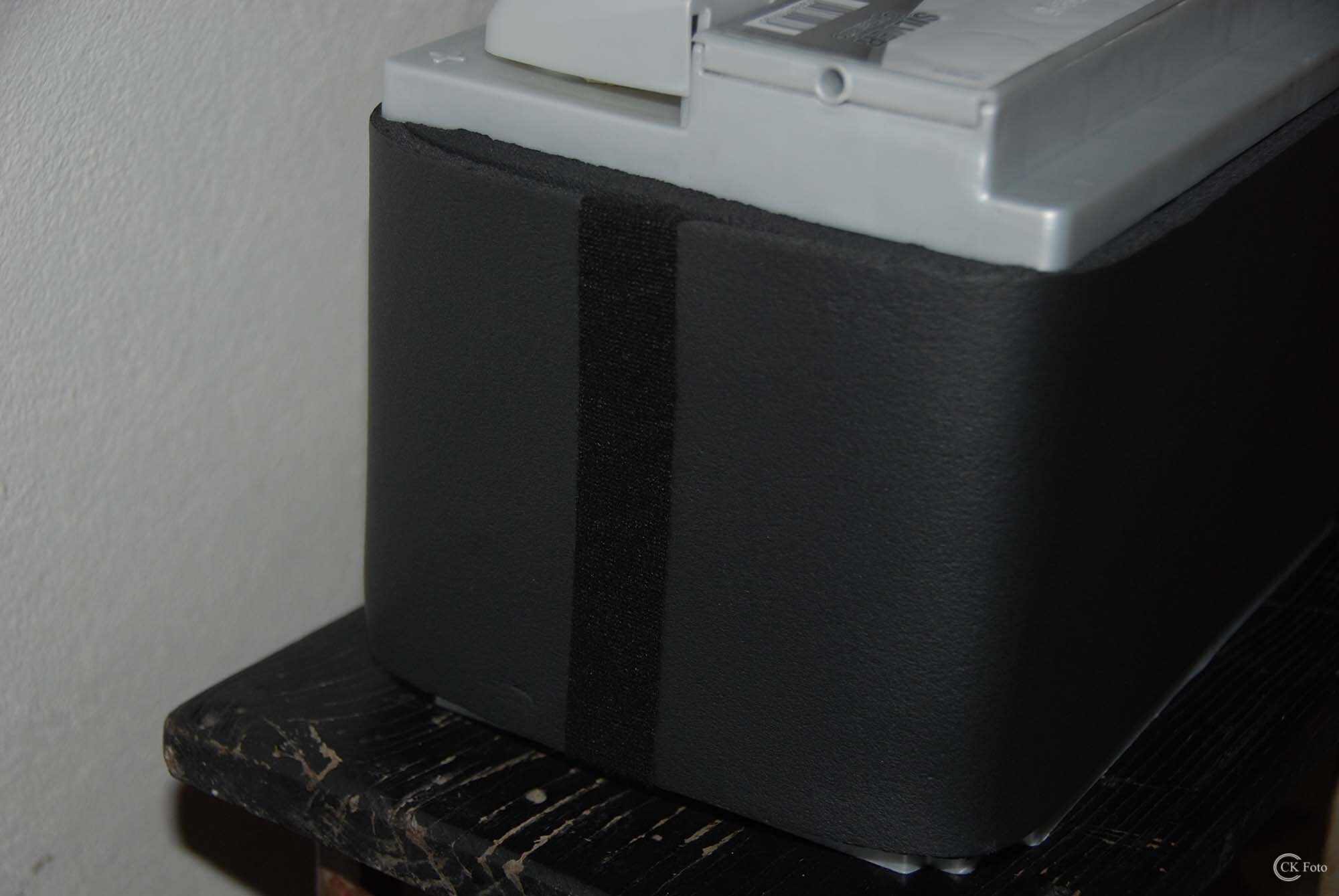

Skidanje kutije ispod akumulatora
Zaštita za akumulator
Edited by <TDI>
BORA VENTILACIJA I DRVENI DEKOR (INTERIJER)
Ovako to na kraju sada izgleda sa obojanom plastikom interijera s kojom sam se dobrano namučio, ugrađenim dekor kavezom i zajedno sa Bora ventilacijom. Tako sam i zamislio gledajući fotografije od nekoliko V6 4Motion Golfova na koje sam naišao. Dekor je kompletno iz jednog takvog izvađen, a Bora dekor ventilacija je dodatak koji je vrlo rijedak, a meni neopisivo drag, tako da sam prezadovoljan urađenim poslom. Konačno sam se riješio Soft Touch sloja i njegove ljigave površine oko konzole, ispod volana, a pogotovo pretinca što je bila strašno za vidjeti, ujedno skoro svaki ima izgrebane lajsne oko radija, pa to jadno izgleda, a sada sam sa ovim dekorom dobio elegantan i pristojan izgled unutrašnjosti. Bilo je dosta posla ali se isplatio svaki tren koji sam proveo u garaži znojeći se danima da bih došao do ovog konačnog rezultata. Ove drvene lajsne na kavezu su mi tako dobro sjele da mi oko bježi samo na njih, pa u vožnji moram pazit, jednostavno predobro.
VWCC forum (tema) str. 5
Drveni dekor set - (kupovina)
Bora dekor ventilacija - (ugradnja)
Bora ventilacije zatvorene
Bora ventilacije otvorene
Sa upaljenim ledicama
Noćna
Edited by <TDI>

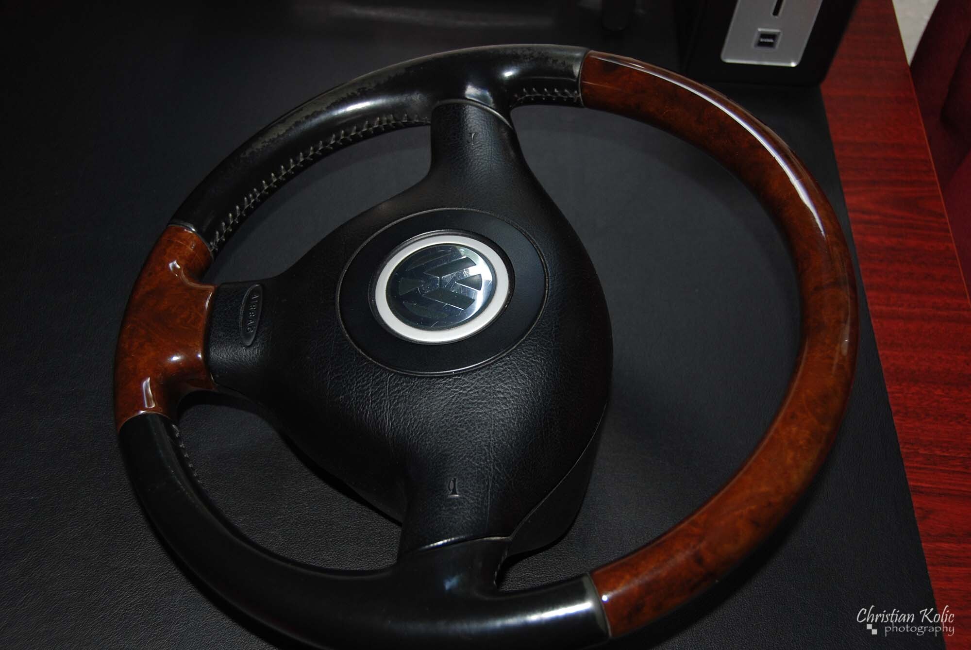

VOLAN DRVENO KOŽNI TROKRAKI (1J0419091BT)
Nisam mogao izdržat, a da se ne pohvalim jer mi je u dolasku. :) Nešto što sam planirao ali niti zamisliti da će se ostvariti, pogotovo ne ove godine. Ovdje bih se zahvalio kolegi Srđanu (VWTDI) što je stavio link. Iako je prvotno možda ispala kao šala krenulo je zaozbiljno i kolegi Marku (markol5) koji je cijelu logistiku obavio, od dogovaranja i pregovaranja do prijevoza, što nije bilo lako i bez njega neostvarivo, tako da se obojci od srca zahvaljujem, dečki pravi ste, to je forum i kolegijalnost. Nekoliko slika iz oglasa i sve što u ovom trenu imam, a kasnije kada mi stigne bit će još materijala, no bitno je da se vidi i da kataloški broj odgovara, iako imam info da ni sa drugim modelima ne bi bilo problema ali ovo mi je draže da se sve poklopilo. Unazad nekoliko mjeseci imao sam prilike vidjeti dosta takvih drveno kožnih volana na kojima je koža bila u boljem stanju ali drvo je kod svakoga bilo oštećeno. Ovdje je u perfektnom stanju dok je koža nešto lošija, no i za to ima lijeka i nju je lakše srediti. Što reći, prezadovoljan kako se ovo sve odigralo, za ne povjerovat.
Oglas OLX.ba (BIH)
Volan trokraki Mahagoni drvo Koža VW Golf Passat - (190KM)
• Volan drveno kožni trokraki - (1J0 419 091BT)
Fotke iz oglasa

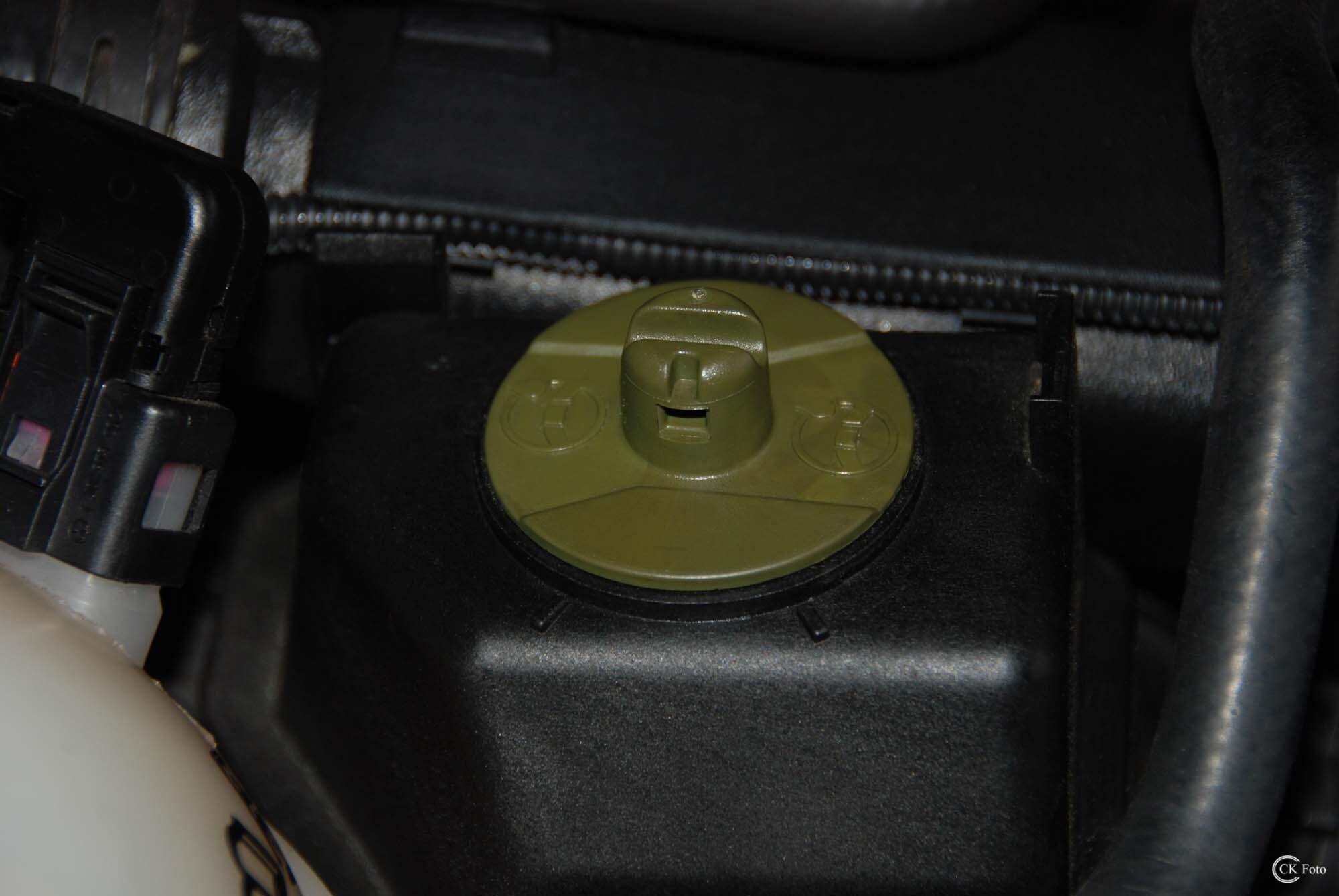

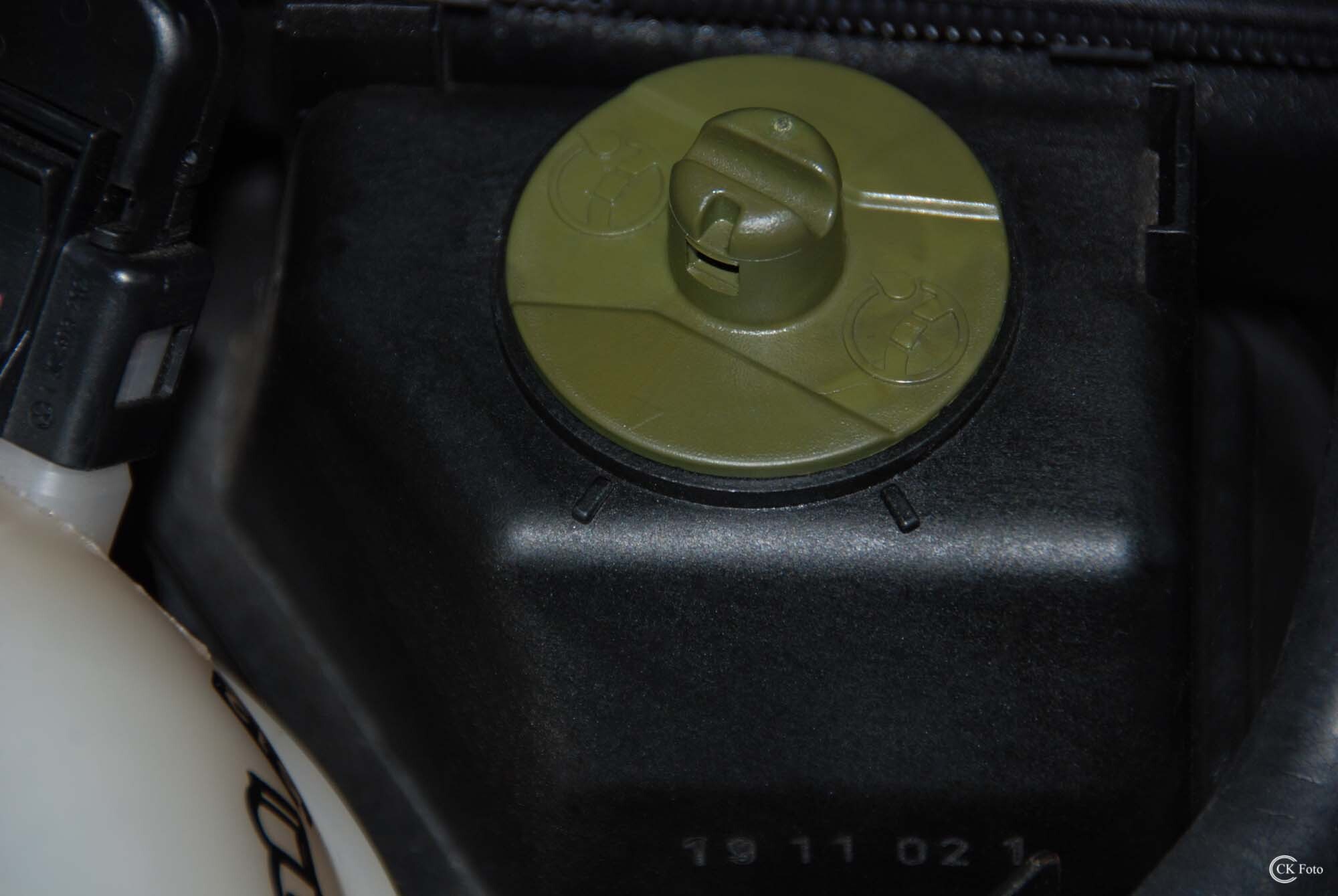

Hidraulična tekućina (G00400M2) - provjera razine
Namjera mi je bila zamijeniti servo ulje, pa sam nazvao ovlašteni radi cijene i kakav je postupak oko izmjene. Nakon nekoliko razmijenjenih postova skužio sam da nemaju uređaj koji potpuno izvlači ulje iz kompletnog sustava nego nakon mog nagovaranja da mi ne odgovara samo nadolijevanje pristao je da može isprazniti iz posude i iz crijeva dovoda i povrata.  Zamjena servo ulja u ovlaštenom košta cca. 350 Kn / 46,40€ i za njega ne postoji servisni interval nego samo provjera razine. Pošto je ulje po izgledu čisto, bez nečistoća u posudi i dovoljno ga ima mislim da nema potrebe za izmjenu, barem ne za sada, a kasnije ću vidjeti. Ujedno sam čep od posude pritegnuo do one druge crtice kako treba biti jer je prije bio na sredini, mala kontrola ali mirniji jer znam da je sve u redu.
• Hidraulična tekućina (G00400M2)
How to Check Your Hydraulic Power Steering Fluid
OEM hidraulična tekućina
Upute
Posuda
Otvorena posuda
Poklopac
"Na točkovima" - zamena ulja u servo volanu, Wynn's
Edited by <TDI>

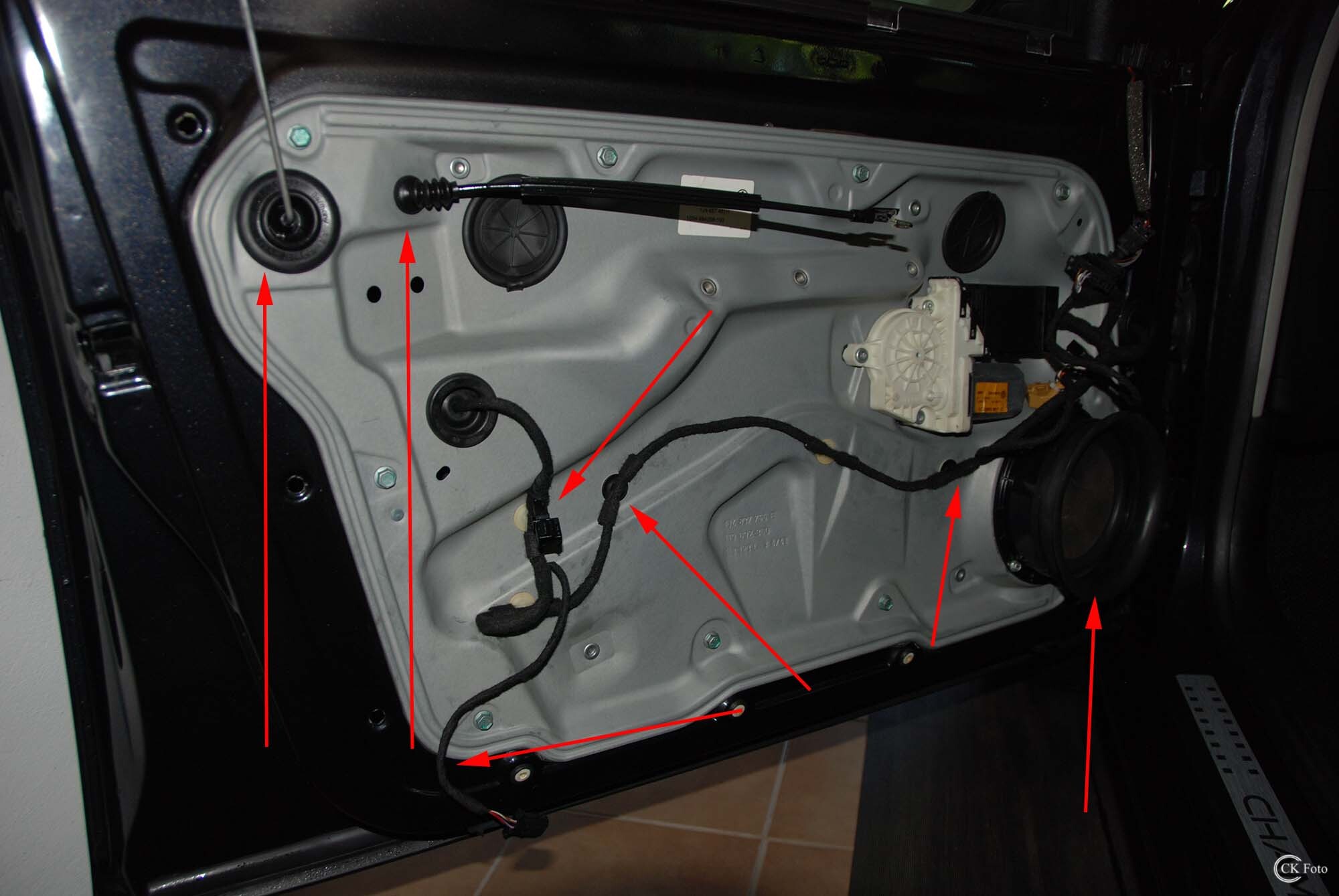

PREDNJA D/L VRATA (INSTALACIJA), UNUTARNJI RUKOHVAT I PREKIDAČ
Nešto materijala od prije kako sam radio popravke na desnim i lijevim vratima. Na vozačevim je bila puknuta košarica za rukohvat, pa sam uzeo novu i zamijenio, a usput sanirao sve što je bilo odmotano, pa i potrgano od žabica do gumenih dijelova koji su čak ušli iza limene oplate, pa sam ih morao izvlačiti. Nakon desetak godina vidi se kako tekstilna traka zna popustiti. Sve sam sanirao, omotao sa novom Tesa trakom gdje je trebalo, a na završni spoj sam stavio nešto Neostik ljepila tako da sam siguran da se više neće odmotavati. Na desnim vratima mi je otišla crvena ledica od prekidača za spuštanje i dizanje prozora, pa sam morao skinuti oplatu i promijenio kompletan prekidač. Ostala su mi dva od stražnjih ručki, pa mi je sada dobro došao, a usput sam sve trake i žabice sredio, očistio zvučnike, pa su sada sva vrata sanirana i čista.
Alat i materijal
- Tesa traka
- Neostik ljepilo
- Pištolj za vruće ljepljenje
• Unutarnji lijevi rukohvat (1J1 867 179A B41) - 120,93kn / 16€
Shema
Unutarnji prednji L rukohvat

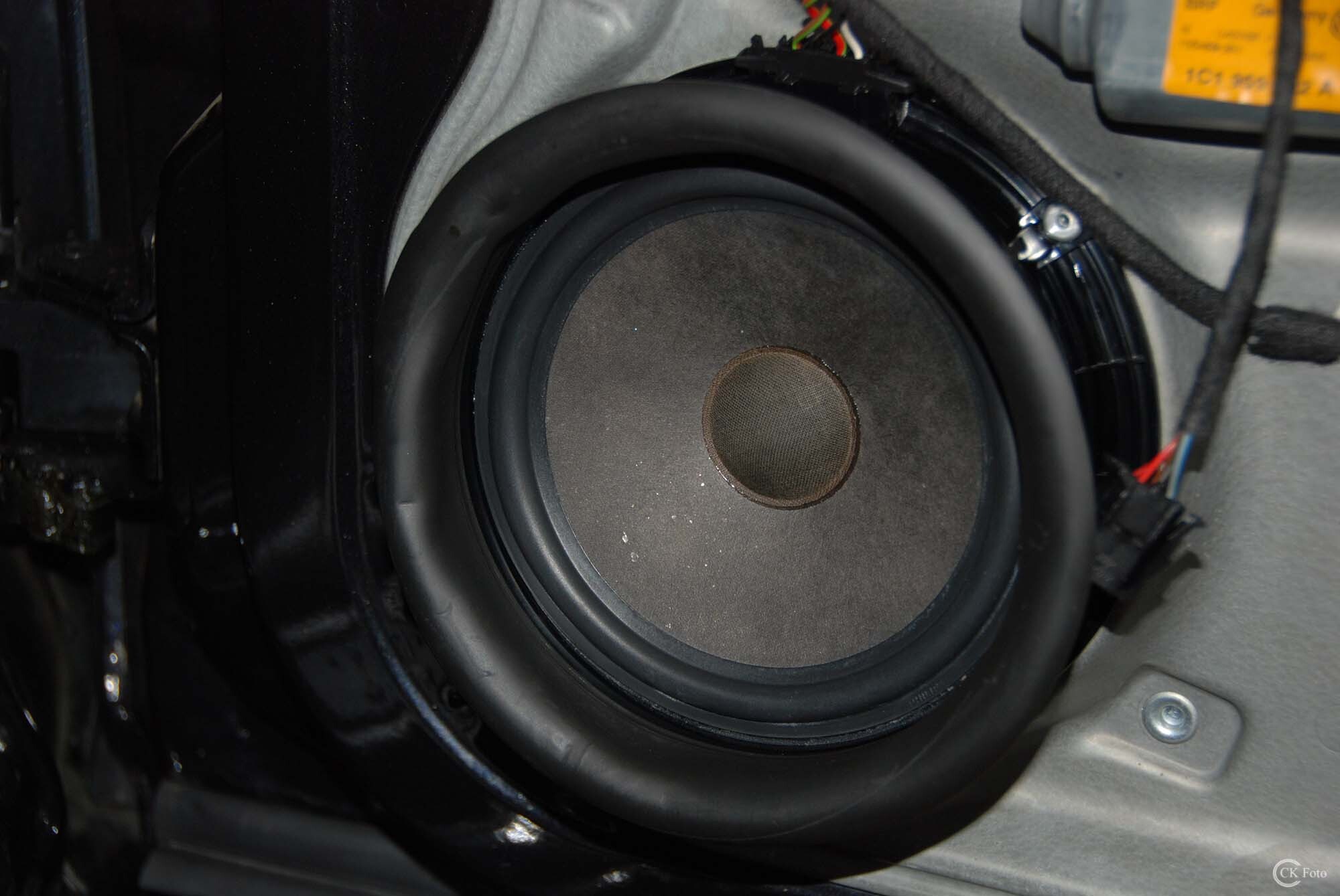

Oplata L vrata (saniranje kablova)
Čišćenje zvučnika
Rukohvat finiš
Prednja desna vrata (skidanje oplate i saniranje)
PVC vruće ljepljenje zareza
Finiš
Edited by <TDI>
ALU FELGE SPEEDLINE SL 1750 R15 (2001) - (DRUGI SET)
Počeo raditi na drugom setu alu felgi koje sam kupio početkom godine. Felge su iste kao i one koje sam dobio uz auto, a pošto mi se sviđaju uzeo sam još jedan jer je bila prilika. Ima nešto sitnih površinskih oštećenja mada ništa što se sa malo kita ne da poravnat ali su svi rubovi felge sačuvani što mi je važnije. Na slikama je i moj vjerni pomagač Miško koji mi da je podršku da ustrajem. :)
• Podaci o felgi
- VW SL 1750 Speedline
- Kataloški: (1J0 601 025AL)
- Novi kataloški: (1J0 601 025 BDZ31)
- Žbica: 13
- ST5 Italy
- 6J x 15 H2
- 5/100
- ET38
- R15
- Godina proizvodnje: (10/2001)
Shema
Alu felga (nova)
ZUBAK Sesvete (ponuda)
Prvo pranje
Drugo pranje, kitanje, brušenje

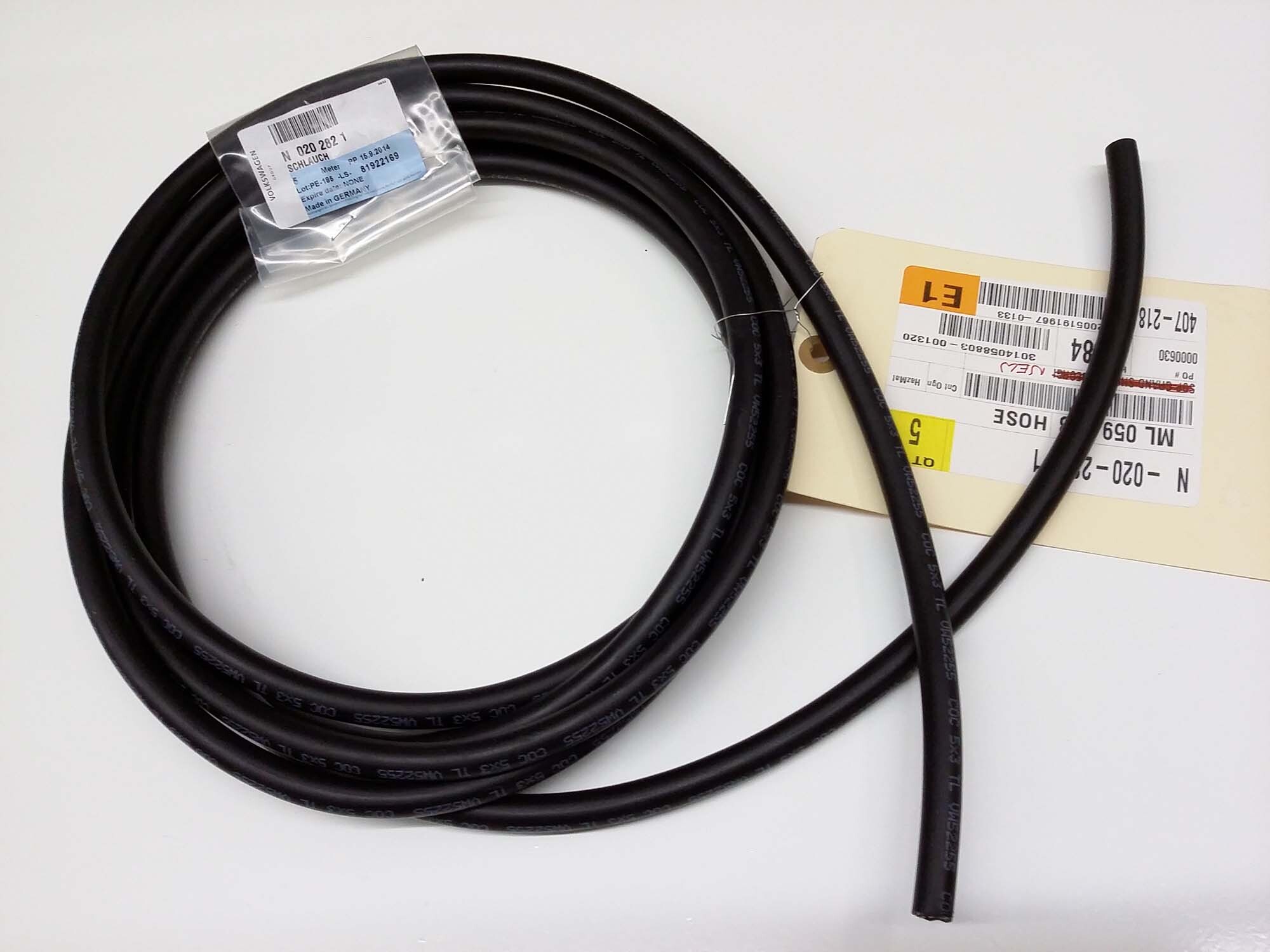

VAKUUM CRIJEVA, KROMIRANI VENTILI I KAPICE, IZVLAKAČ
Nešto sitnica što sam nedavno uzeo pa jedan zbirni prikaz svega. Već neko vrijeme tražim polu kromirane TR412 ventile za alu felge, svidjele su mi se jer sam ih vidio na drugom setu felgi koje sam uzeo, pa sam ih htio imati kad ih sredim. Usput uzeo i crvene kapice, punu vrećicu koje će mi biti za R15 čelične felge, a tu je i alat za skidanje ISO stopica koji će mi dobro doći kod instalacije i ugradnje tempomata. Vakuum crijeva od 3 i 4mm koje smo Dino i ja uzeli u C-Mod u Zagrebu po preporuci kolege RAZZORa da se i njih konačno riješim nakon duge potrage, te jedan mali izvlakač za skidanje ruke brisača, a dobro će doći i za ostale stvari. Mali dodatak oko vakuum crijeva pošto sam bio u potrazi i uzeo od (N 0202821) 1,30M od jedne auto kuće po preporuci savjetnika iz ovlaštenog jer se poznaju i na kraju ispalo da ne odgovara, jer je predebelo i pregrubo, a meni je trebalo za rezervu na AGR/EGR i za ostale spojeve prema N75 ventilu. Ono koje je gore je još dobro ali ima sitnih pukotina, pa sam preventivno htio nabaviti za rezervu. Na kraju je i dobro ispalo jer za EGR treba crijevo užeg unutarnjeg promjera fi 3mm, dok oni koji idu prema N75 ventilu su fi 4mm, tako da sam kojim slučajem uzeo ovu ponudu od ovlaštenog pod kataloškim (N 0202821) u dimenziji od 5M za 560 kn / 74€ dobro bih se zeznuo, jer s njim ne bih mogao ama baš ništa. Moj savjet uzet nova silikonska sjajna ili skinut OEM sa nekog Golfa i vozi, za neku treću opciju za sad ne znam. Dolje sam stavio otvorenu temu na našem forumu na vakuum crijeva i ventile za gume, koga zanima može prelistat.
VWCC forum
Vakuum crijeva
Ventili za gume
Ktataloški brojevi
• OEM Vakuum crijevo (038 131 055 BA)
• OEM vakuum crijevo (N 0202821), 1,30M (150 kn / 20€)
CMod Zagreb
• Vakuum silikonsko crijevo 3mm
• Vakuum silikonsko crijevo 4mm

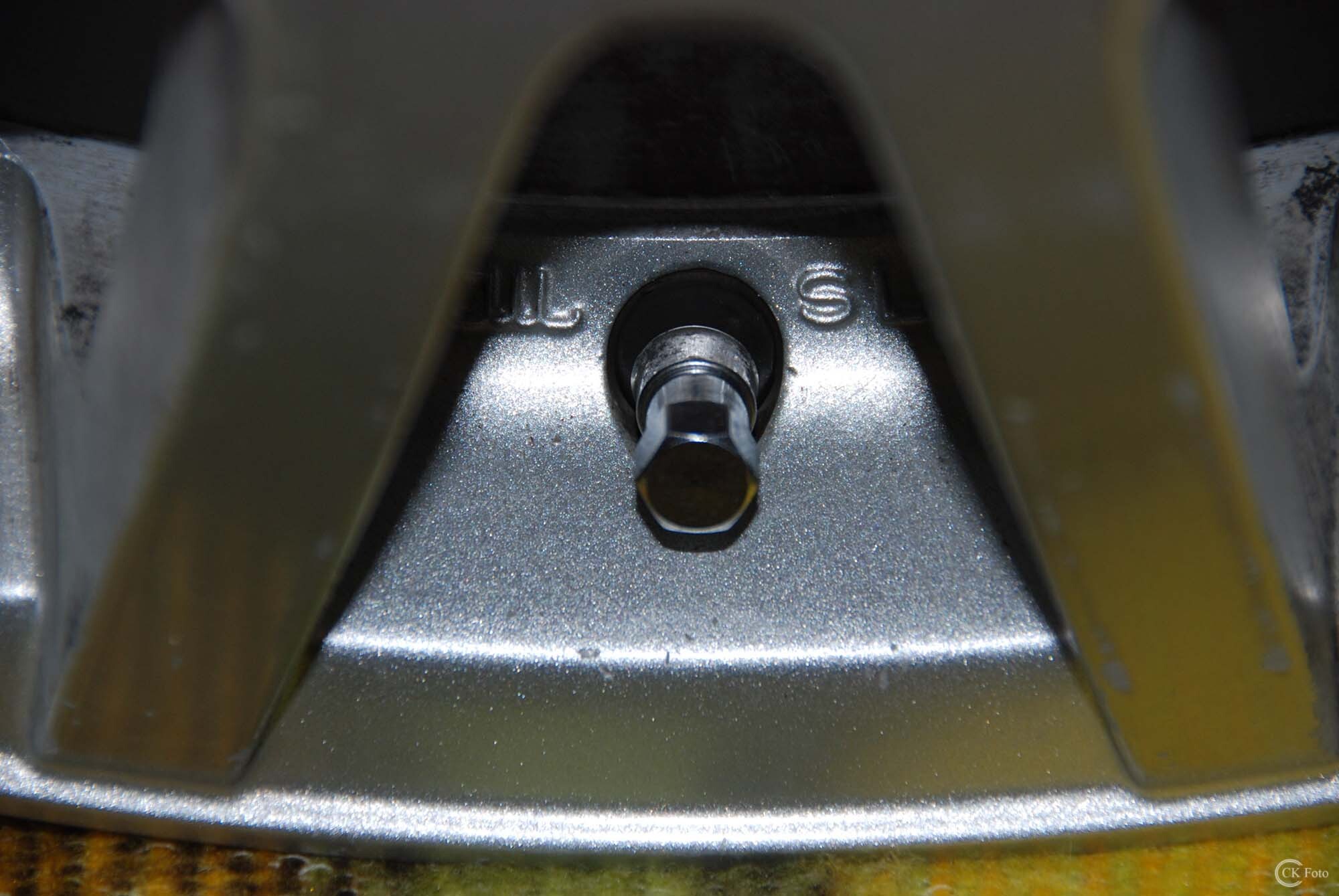

• Kromirani ventili TR412C

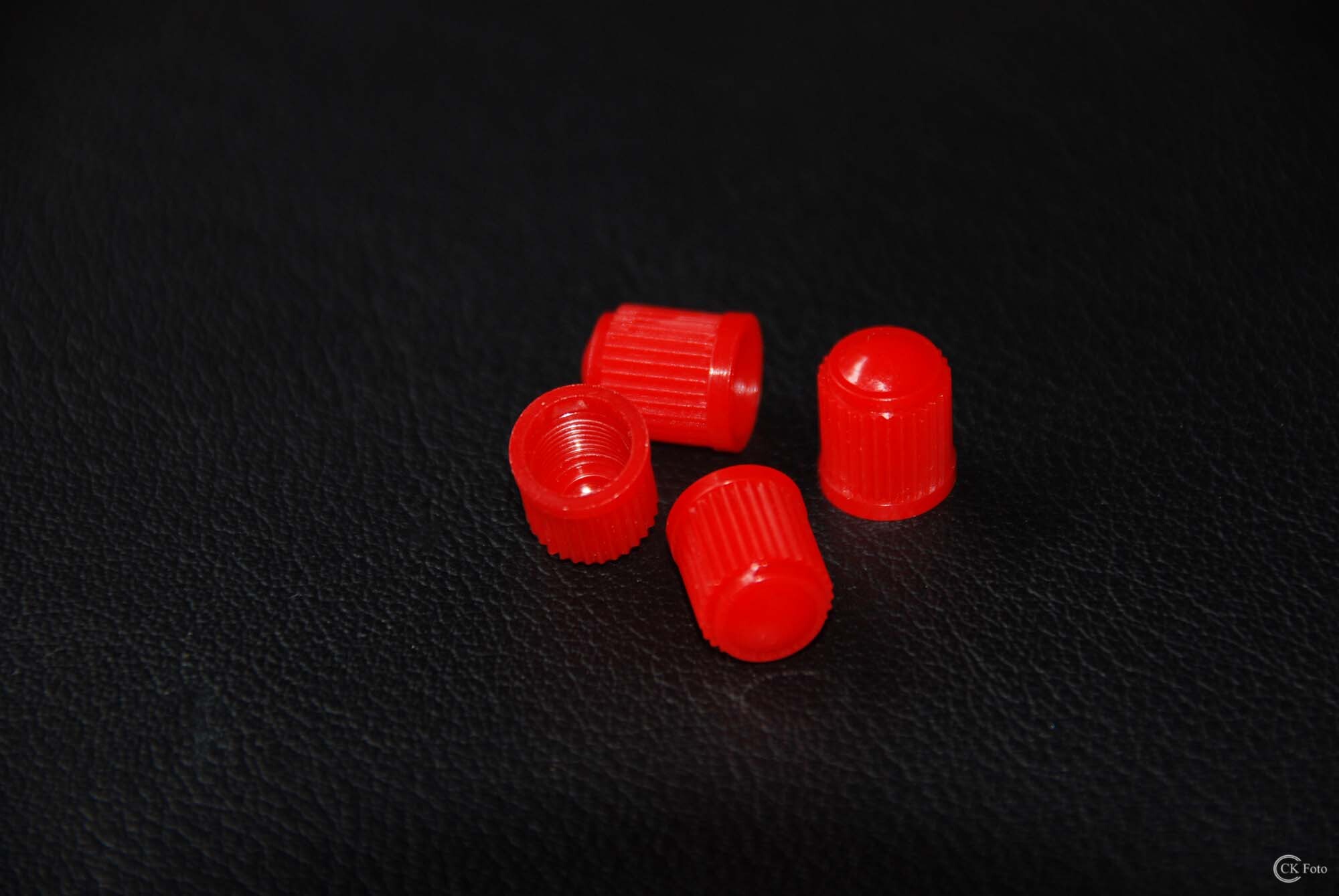

• PVC ventil kapice crvene
• Alat za vađenje ISO stopica
• Izvlakač sa 3 kraka mali 75mm
Shema
AGR/EGR ventil vakuum crijevo fi 3mm
CMod vakuum silikonska crijeva 3 i 4mm
Shema raznih ventila
Polu kromirani ventili TR412C
Na alu felgi (stari ventili)
Crvene PVC ventil kapice
Alat za vađenje ISO stopica na električnoj instalaciji
Edited by <TDI>

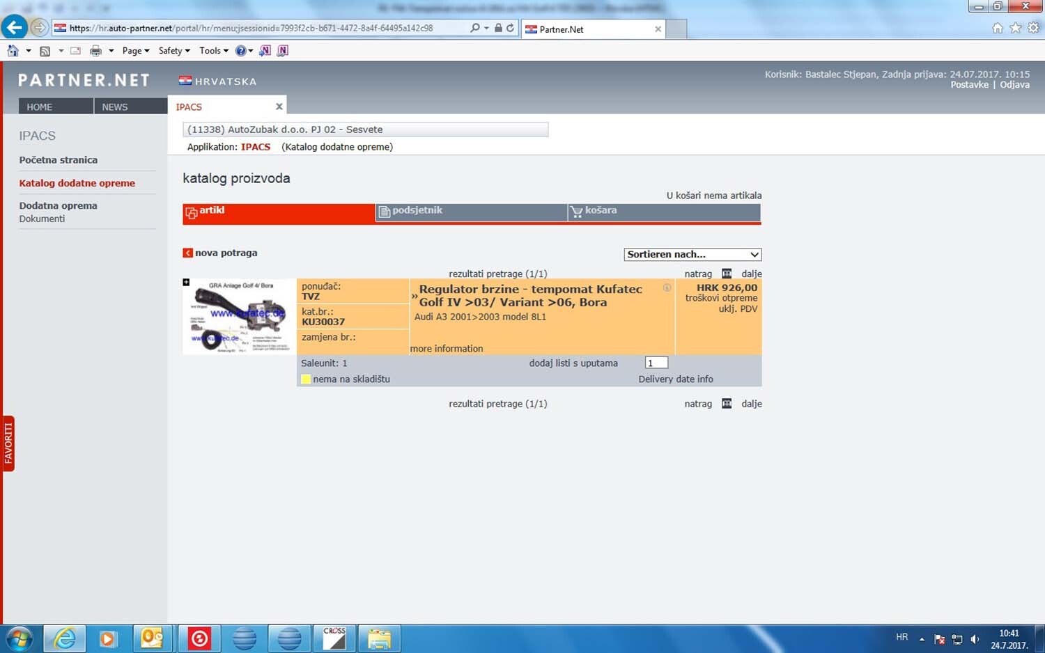

TEMPOMAT (GRA) Golf 4 dizel TDI/SDI
Konačno sam ga uzeo nakon nekoliko kombinacija koje sam imao. Prvo sam mislio uzeti originalni ali ovlašteni ih više nemaju u ponudi, zatim preko AHW-Shopa (96,50€) ali ni tu cijena nije bila baš prihvatljiva, od kineskog sam odustao, da li sam ga trebao uzet i zaboravit pokazat će vrijeme, za sad je pala odluka i uzeo preko Kufatec.de jer su mi dali popust od 10€, pa je na kraju ispalo donekle prihvatljivo. Dodatno sam se htio informirati oko kataloškog, pa sam kontaktirao našeg ovlaštenog i Zubaka, od njih sam dobio neki čudan broj, kasnije sam skužio da ih je ovlašteni imao u ponudi i prodavao baš te ručice od Kufatec firme jer mi je savjetnik dao kataloški (KU30037), a kasnije poslao i presliku zaslona da se uvjerim, no radilo se artiklu pod kojim je zaveden u firmi Kufatec i pod tom šifrom su ga prodavali. Sve u svemu zadovoljan kupovinom, a idući tjedan mi stiže jer sam poslao bratiću, inače bi poštarina za Hrvatsku iznosila dodatnih 25€ što mi je bilo previše, pa sam i na tome uštedio. Alternativa je skinuti neki rabljeni sa auto otpada, nadajući se da je još vizualno u dobrom stanju ali sa Passata 3BG jer je veća šansa da ih se nađe, kod Golfa 4 je to dosta rijetko bilo u ponudi i išlo je uglavnom uz dodatnu opremu.
• Kataloški OEM brojevi:
- Tempomat Golf 4 (1J0 953 513)
- Tempomat Passat (8L0 953 513J)
- Tempomat Passat (8L0 953 513S) MFD volan
• Kataloški od Kufatec.de
- KU30037
KUFATEC.DE_GRA (Tempomat) für Diesel TDI-SDI - (69,00 €)
- Tempomat (popust 10€).................................59,00 €
- DHL prijevoz u DE............................................5,50 €
- PayPal..............................................................2,07 €
- UKUPNO........................................................66,57 €
Sheme
Preslika zaslona iz ovlaštenog
Kufatec.de
Edited by <TDI>

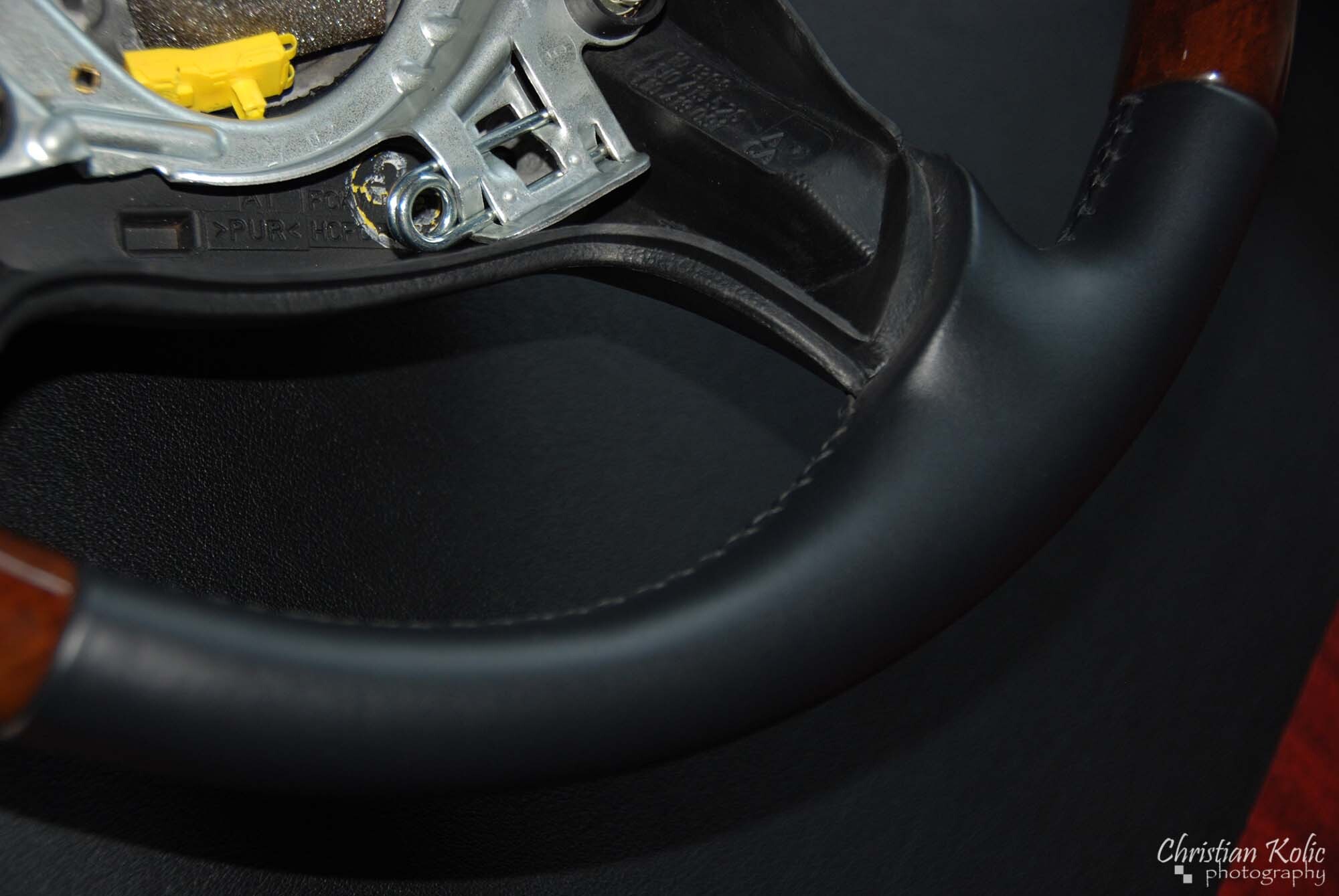

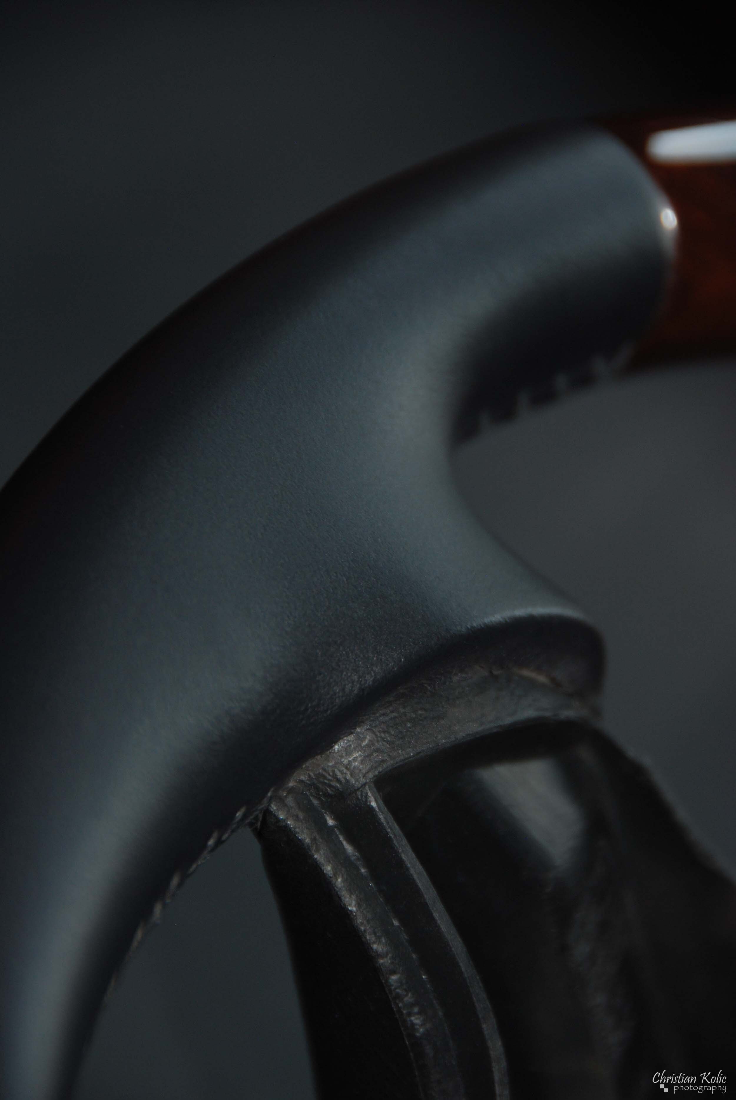

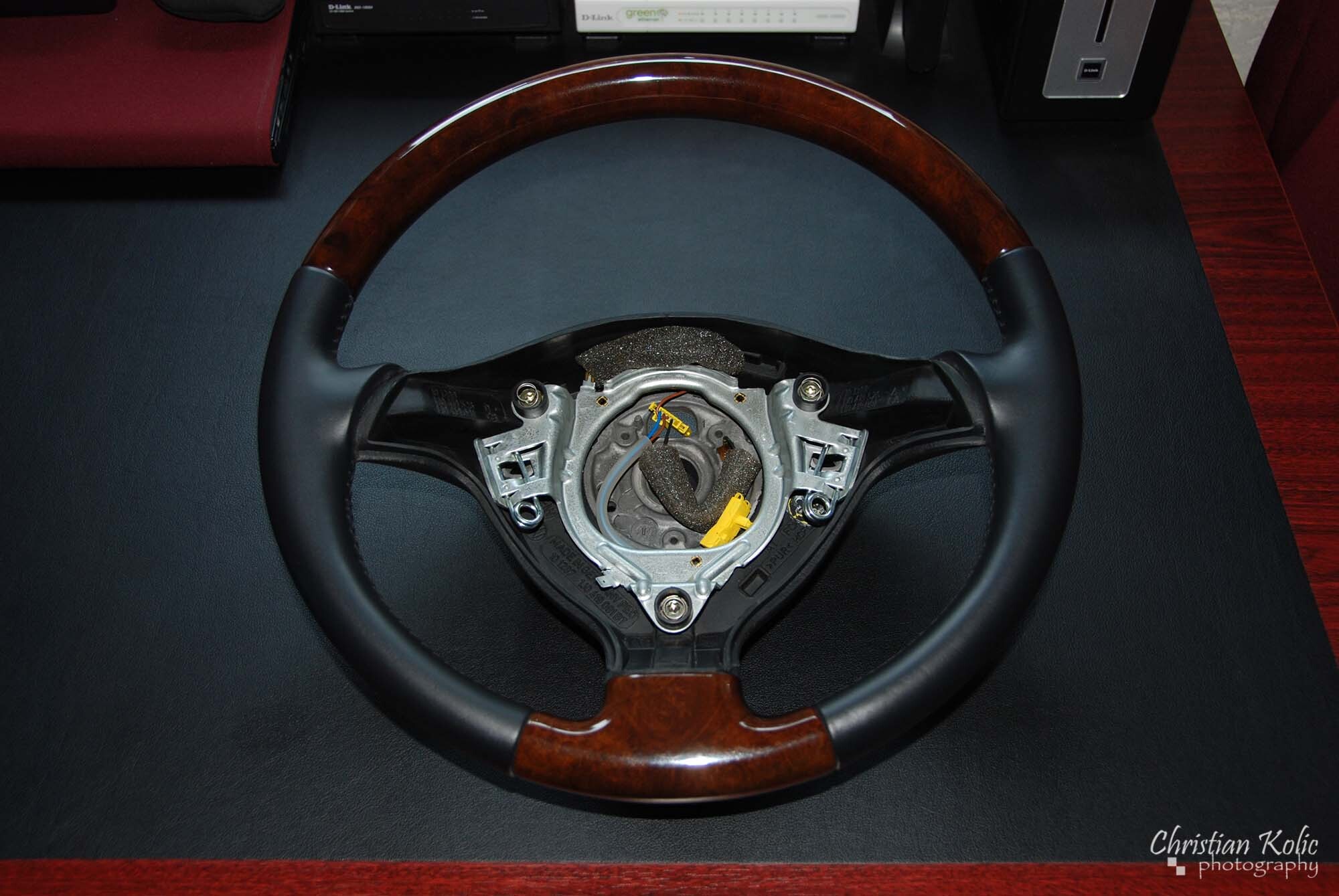

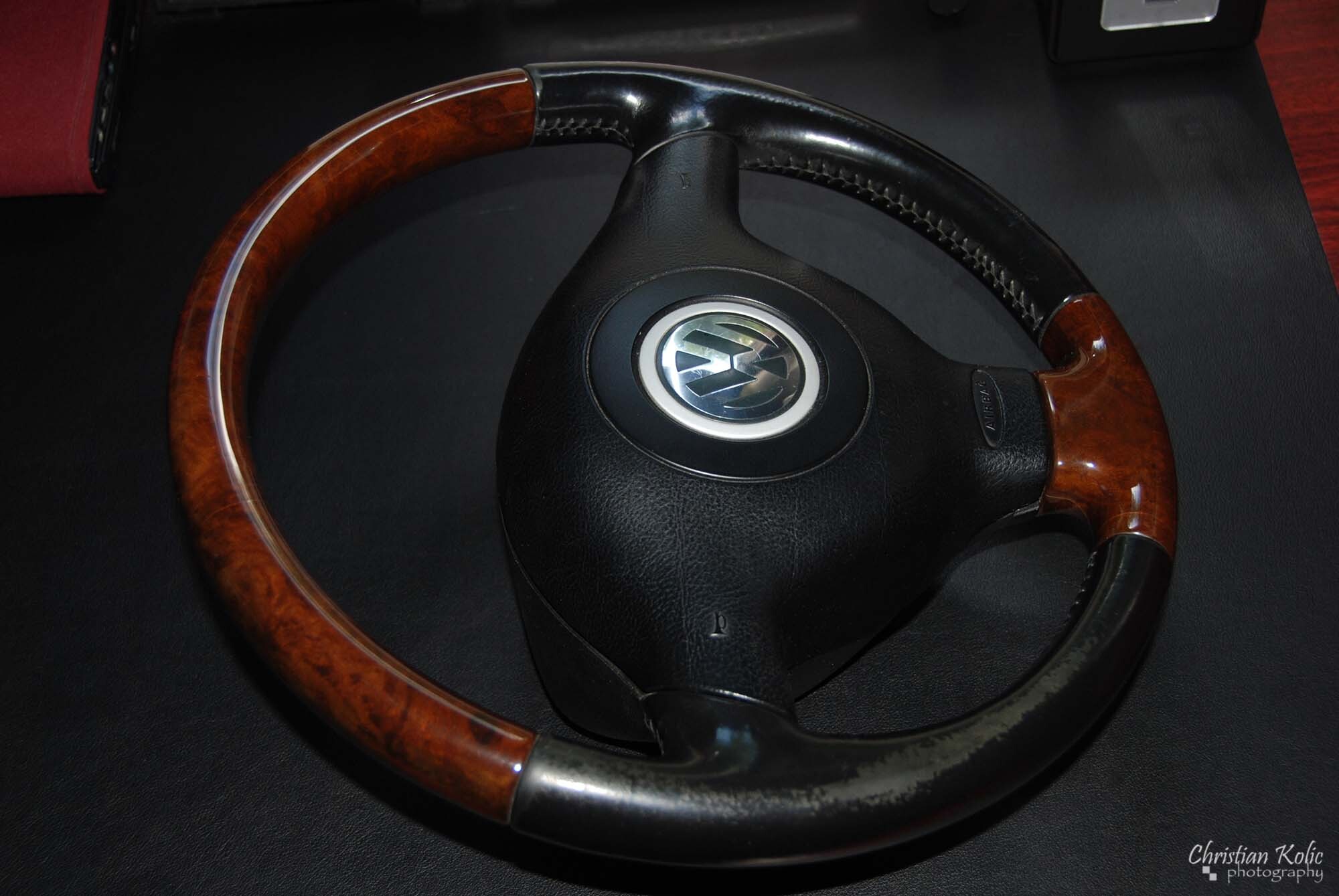

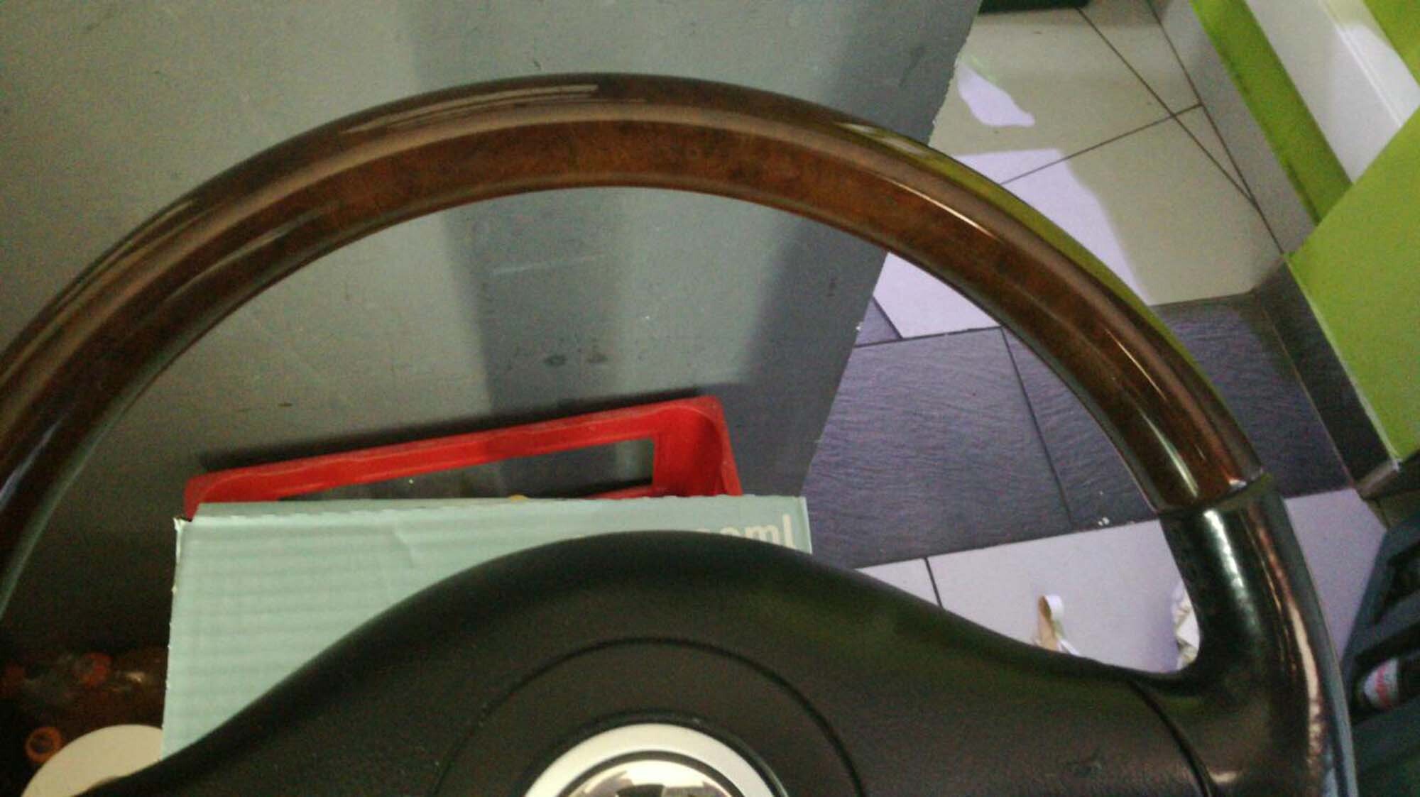

Restauracija drveno kožnog volana bojanjem (1J0419091BT)
Odlučio sam se na bojanje kože jer sam htio da originalni šavovi ostanu, ujedno oštećenja su bila površinska, pa je bio idealan kandidat za takvu vrst popravka i to samo na lijevoj strani, nikakvih dubljih niti pukotina nije bilo dok je na desnoj koža bila samo sjajnija od korištenja, pa je bojanje ispala najbolja opcija da se opet dobije tvornički izgled, a sve drugo ostaje u originalu što mi je i bila namjera. Odradio sam to kod  Željka u Španskom, vjerujem da je već poznat jer i po ostalim forumima kruži njegov broj mobitela, a ljudi su zadovoljni. Ujedno vraćen je mat izgled, pa čak i miris kože se osjeti, a sama priprema i bojanje nije baš jednostavna, slike sve govore. Dino i ja posjetili smo ga prošli mjesec i vidjeli u radionici gdje se bavi restauracijom jednog Mercedesa 280 SEL koji izgleda kao da ga je vrijeme zaobišlo. Neki dan je Dino (G2 LTD) stigao do mene sa volanom, pa smo obavili malo upoznavanje grada i druženje u dvorcu Pejačević uz malu zakusku, hvala Dino.
• VWCC forum
- Kupovina volana
- Restauracija volana lakiranjem
• Kataloški broj volana (1J0 419 091BT)
Shema
Volan iz paketa
Volan nakon restauracije i bojanja kože
Mercedes 280 SEL
Edited by <TDI>
Tempomat (1CO 953 513A 01C)
Prošli tjedan ga je bratić iz DE donio pa nekoliko fotki. Pregledao sam hrpu instalacija i vidio da su prijašnji imali dodatno dva konektora s kojima si mogao uzeti struju s (S5) bez da se zarezuje originalni kabel sa nekom Scotch konektor stopicom ili lemljenjem što sam imao prilike vidjeti, tako da ću naručiti ta dva konektora i ISO stopice, pa uzeti struju na taj način iz kutije gdje su osigurači. Dodatno sam numerirao pinove sa etiketama jer na žicama su utisnuti brojevi ali pošto se jako slabo vidi i k tome sve su žice iste boje stavio sam ih da mi olakša kod umetanje pinova u konektor.
• VWCC forum
- TEMPOMAT (GRA) Golf 4 dizel TDI/SDI
• OEM kataloški broj
- Tempomat (1CO 953 513A 01C)
- Instalacija (3B0 971 425A)
Pinovi su:
PIN 1
PIN 2
PIN 3
PIN 9
S5 (+5V DC)
• KONEKTORI
- Single ISO konektor muški.........(191 972 701)
- Single ISO konektor ženski........(191 972 711)
• JUNIOR POWER TIMER (ISO stopice)
-JPT ISO stopica (muška)  2,8mm - (N10318905) za žicu presjeka 1,0 mm2
-JPT ISO stopica (ženska) 2,8mm - (N90684405) za žicu presjeka 1,0 mm2
Shema
JPT ISO stopice ženske
Konektori
Instalacija sa konektorom (3B0 971 425A)
Edited by <TDI>

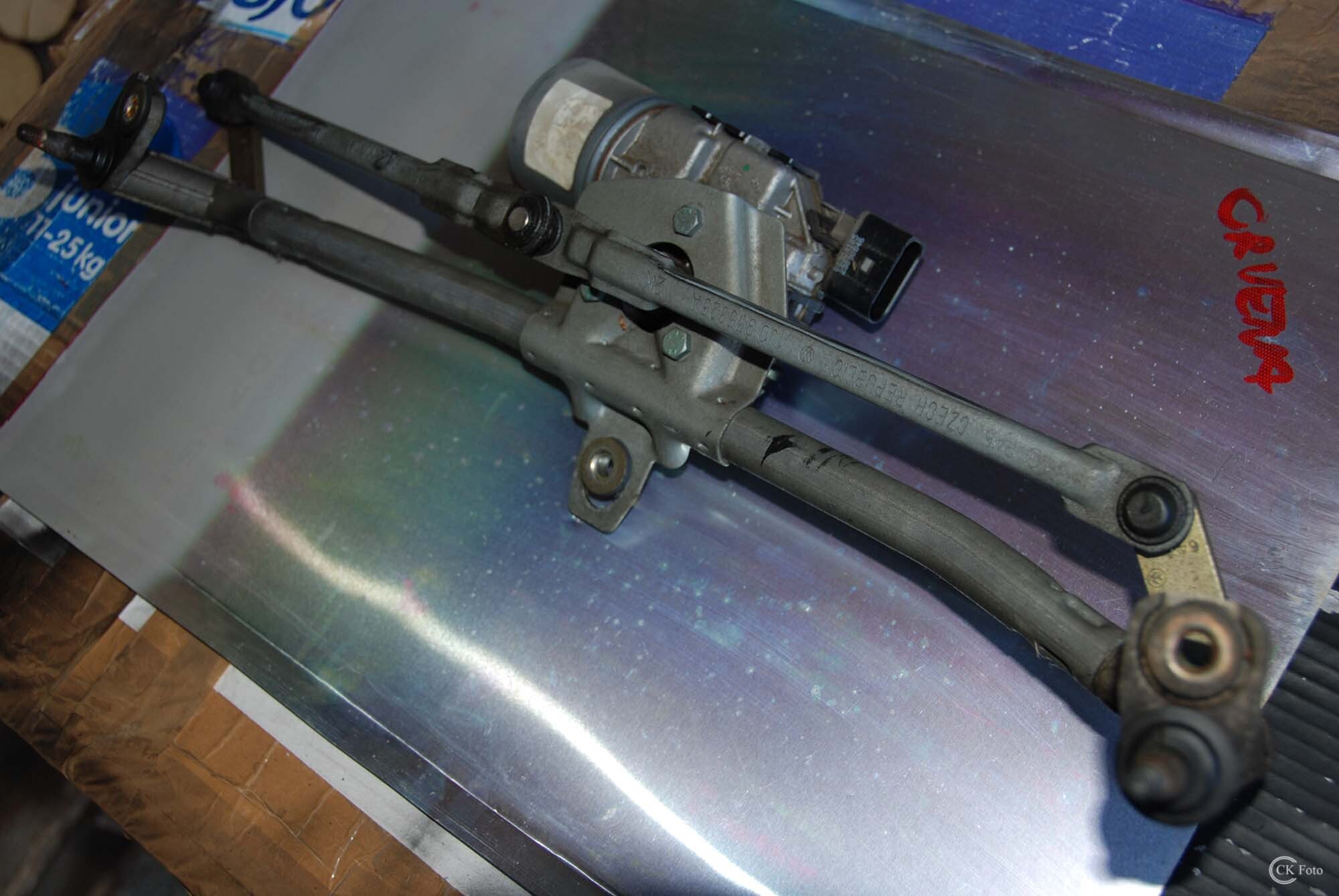

Pokrov volana, motor i ruke brisača
Nakon skidanja dijelova radi ugradnje tempomata odmah sam se odlučio i za bojanje pokrova volana koji je jedini još ostao za sređivanje, a novi dosta koštaju. Vjerujem da sam ovim potezom obojao skoro pa sve dijelove od unutarnje plastike. Nije mi jasno kako netko može toliko izgrebati pokrov oko volana, kao da na slijepo ubada ključ. Ujedno sam očistio motor i navoj brisača tako da je spremno za ugradnju, čekam još dva konektora koja sam naručio od ovlaštenog, pa planiram do kraja idućeg tjedna sve dovršiti, a instalacija je provedena tako da je ostalo samo ponovno brtvljenje poklopca elektro kutije, vraćanje ručice koja je već složena i naravno volana. Dolje sam stavio jedan interesantan video kako popraviti poluge brisača kada teže ili sporije brišu, uglavnom problem je u osovinama koje su u aluminijskom kućištu i kad nestane podmazivanja prvo dolazi do unutarnje oksidacije, a rezultat tomu je otežana vrtnja. Ugrađena mazalica na aluminijsko kućište je jedno od rješenja, pa se jednostavno podmaže. Drugo, da se obje osovine skinu jer dolje postoji osigurač koji te dvije drži, podmazati ih sa masti i vratiti nazad. Svoje sam namakao u silikonskom ulju nekoliko dana jer nisam imao vremena pozabaviti se time, pa se nadam da sam tako eliminirao problem do danjeg ali ako primijetim da se teže vrte znat ću gdje treba tražiti problem. Evo nešto za luka93 koji je spomenuo isti problem za pokrov volana, skinut dio, obojat i vratiti ga nazad. Postupak je isti kao i za svu ostalu plastiku što sam prethodno bojao, a bome bilo ih je.
• Kataloški brojevi:
- Pokrov stup volana gornji   - (1J0858565F 2AQ).............207,68 kn
- Pokrov za stup volana donji - (1J0858559D 1QA).............546,18 kn
- Motor prednjih brisača - (1J0 955 325A)
- Ruka brisača L Bosch Aero - (1J1 955 409D)
- Ruka brisača D Bosch Aero - (1J1 955 410D)
• Dupli-Color sprej za plastiku
- Proizvođač: MOTIP-DUPLI GmbH, Njemačka
- Artikl: 11518 DC
- Datasheet - (Gdrive)
Sheme
Pokrov volana prije
Priprema za bojanje
Finiš

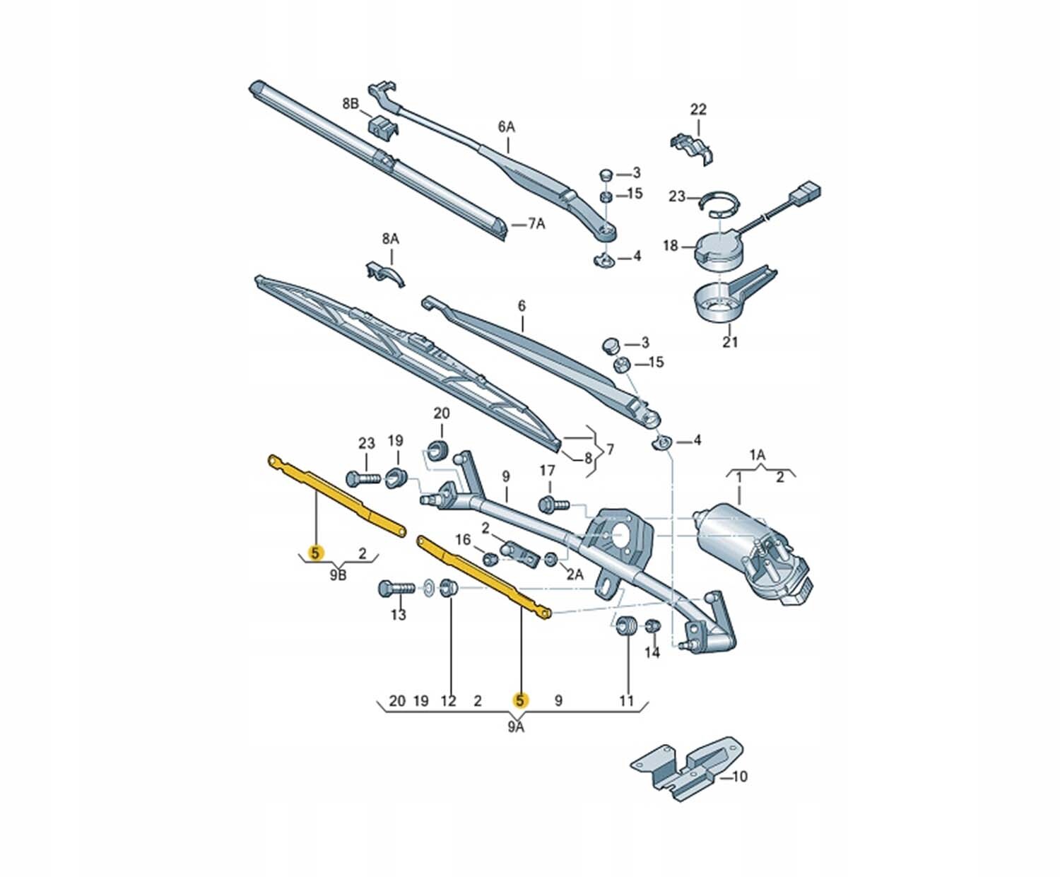

Shema brisača
Motor i ruke brisača prije
Poslije
Navoj ruke brisača
Wischergestänge Audi TT, Golf 4 schmieren gängig machen
Edited by <TDI>

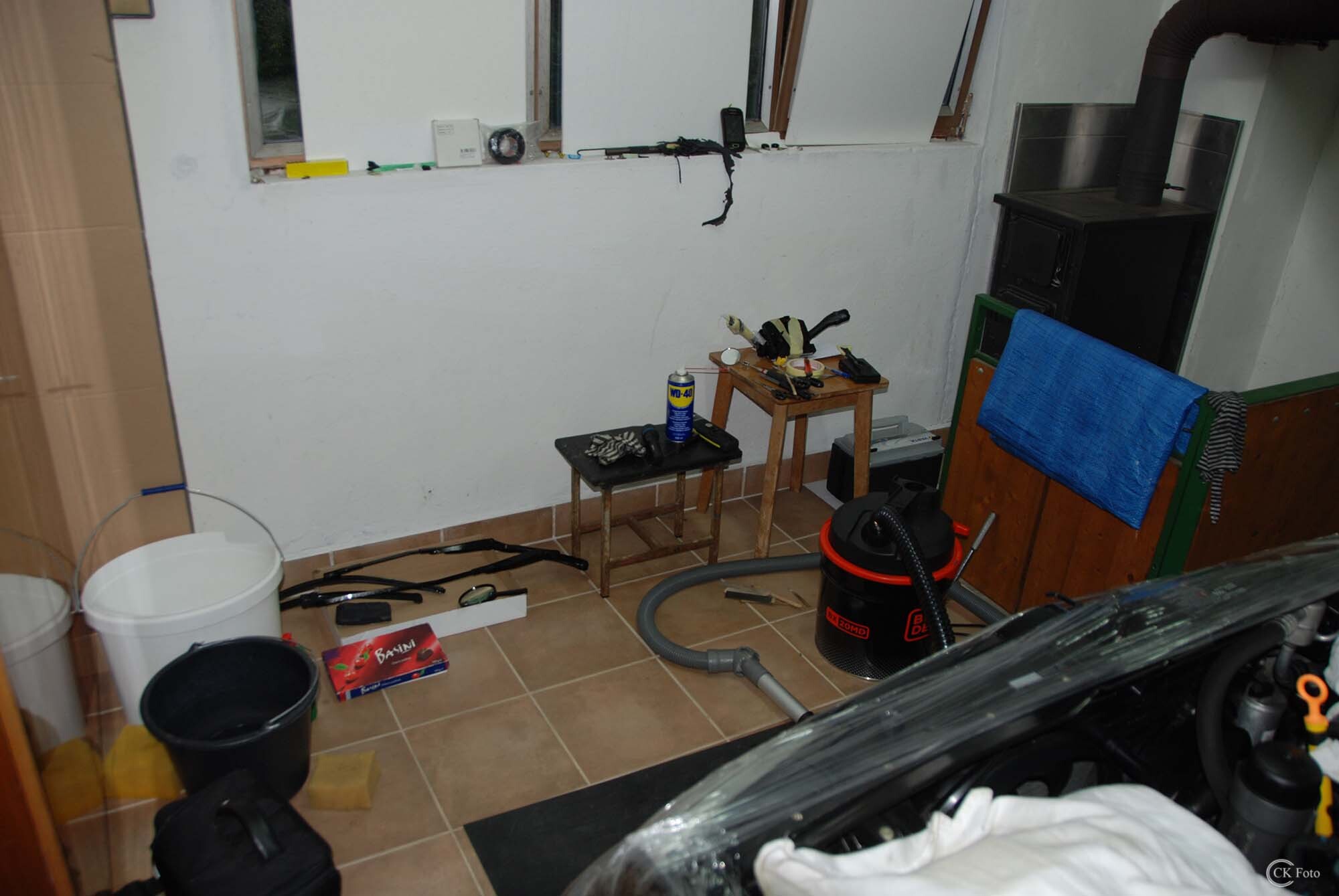

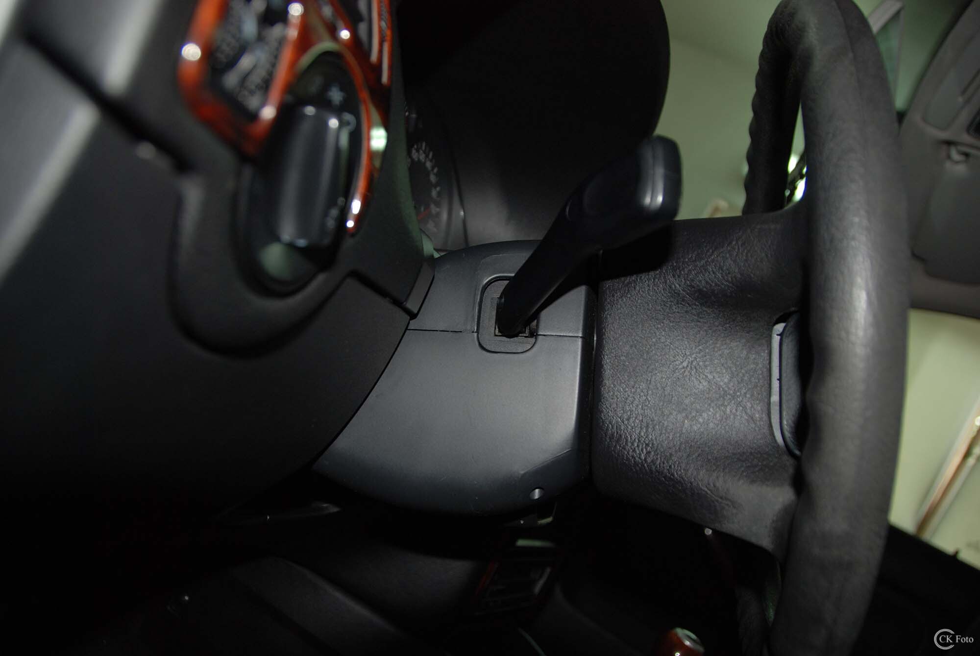

TEMPOMAT UGRADNJA (1CO953513A 01C)

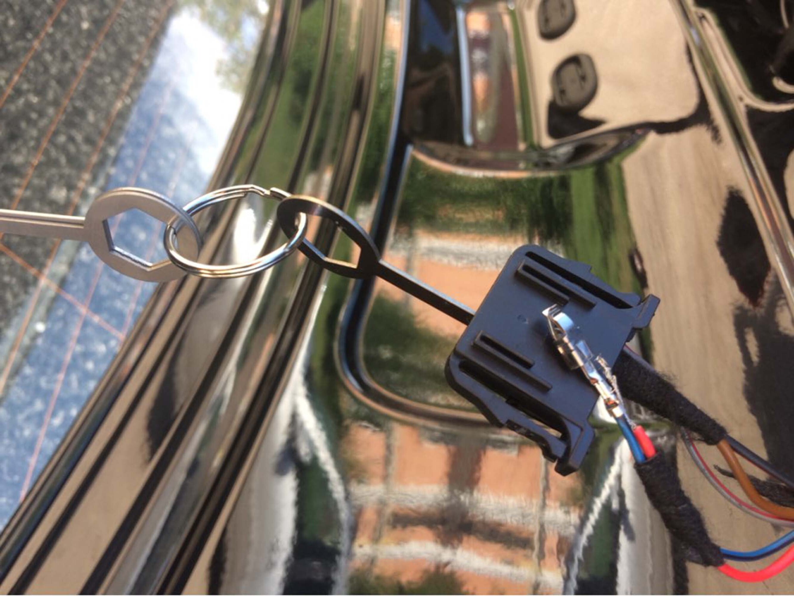

Nešto informacija oko ugradnje koju sam riješio prošli tjedan, pa da podijelim iskustva ako se netko odluči. Bilo je nekoliko verzija, da to odradim u ovlaštenom, pa sam napravio upit ali od Zubaka nisam dobio odgovor iako znam da su ih ugrađivali i od našeg lokalnog servisa ali oni to nisu nikada radili a nekog kolegu u blizini nisam imao da mi pomogne, pa je odluka pala da to odradim sam, ujedno riješio sam jako puno ostalih stvari koje u ovlaštenom ili da sam privatno ugrađivao ne bih mogao jer se dosta vremena izgubi na čišćenje, bojanje pokrova volana, ponovnog omotavanja kablova, provlačenju instalacije tempomata, čišćenje i podmazivanja zglobova motora brisača, ponovnog brtvljenja elektro kutije. Od svih dosadašnjih ugradnji koje sam do sada radio ova je bila najzahtjevnija i najteža kao što to uvijek biva kada se prvi puta nešto radi. Prije ugradnje proveo sam dosta vremena na internetu da se upoznam pa sam proučavao razne projekte članova i tako prikupio dosta informacija, a neke jako korisne sam dobio sa ruskog foruma jer su slikovno imali dosta materijala koji su mi pomogli oko nekoliko problema.

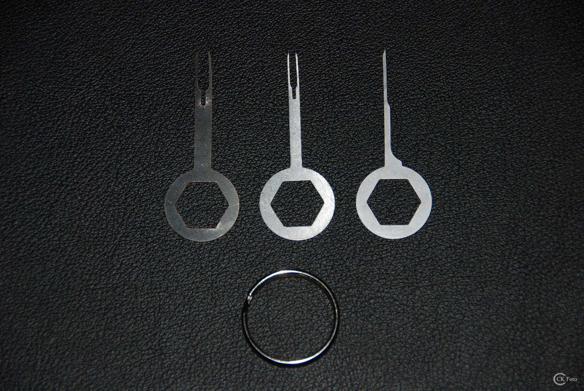

1) Kako izvaditi ISO stopicu S5 jer postoji dodatni zatvarač u kutiji za osigurače,
2) Kako spojiti i uzeti struju jer instalacija dolazi bez konektora,
3) Kuda idu pinovi da sam siguran da je sve dobro spojeno.
Dolje ću staviti nešto od prikupljenog materijala koji sam izabrao jer ima dosta važnih stvari koji mogu pomoći i nešto video uradaka koji vizualno mogu biti od koristi kao kod ponovnog stavljanja deflektora vode. Materijala ima dosta, pa ću podijeliti u nekoliko postova, a ako se netko odluči da sam želi odraditi ugradnju i ako ima pitanja može me slobodno kontaktirati, iako ovakvim pojašnjenjem vjerujem da će svima olakšati posao oko tempomata, a tu su i upute od Kufateca koje sam stavio na svoj Gdrive, koje se mogu skinuti i uvelike biti od koristi kod ugradnje, kao i ostali materijal na koji sam naišao i podijelio ovdje na forumu.
VWCC forum - (Kupovina) str. 6
- KU30037
VWCC forum - (Paket) - str. 6
Shema pinova
Konektor T10e crni (1J0937733)
Pin 1........................Pin 5
Pin
2..........9...........Pin 6
Pin
3..........10..........Pin 7
Pin 4.......................Pin 8
Konektor (8E0971980) od ručice tempomata.........konektor T10e crni (1J0937733) od elektro kutije
Pin 1 Not assigned
Pin
2 on/off..............................................................ide u......Pin 1 (plavo/siva)........JPT iso stopica
Pin
3 button set/delay.............................................ide u.......Pin 2 (crvena).............MPT iso stopica
Pin
4+7 reset/resume saved speed/accelerate......ide u.......Pin 3 (crno/bijela)........MPT iso stopica
Pin
5 reset/resume saved speed/accelerate..........ide u.......Pin 9 (bijela)................MPT iso stopica
Pin
6 (+) on/off
Pin
7 switch
Pin
8 Not assigned
Switch for cruise control system MK4 (Scheme)
Upute za ugradnju tempomata
Kufatec.de_(GRA)_Tempomat_ver.1.09 (13.07.2017)
Golf 4 Variant_(GRA, Tempomat)
Original Einbauanleitungen (GRA)
Einbau GRA im Golf 4/Bora,A3,TT
Instructions for installing a Retrofit Cruise Control Kit_MK4
Shema
Shema konektora (8E0 971 980)
Shema konektora T10e (1J0937733)

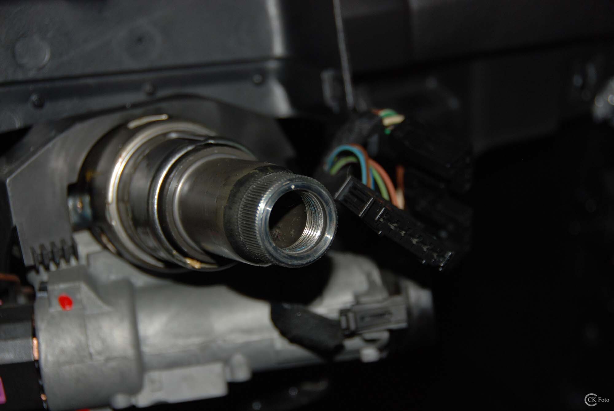

Skidanje volana
Skidanje ruke brisača (izvlakač 75mm)

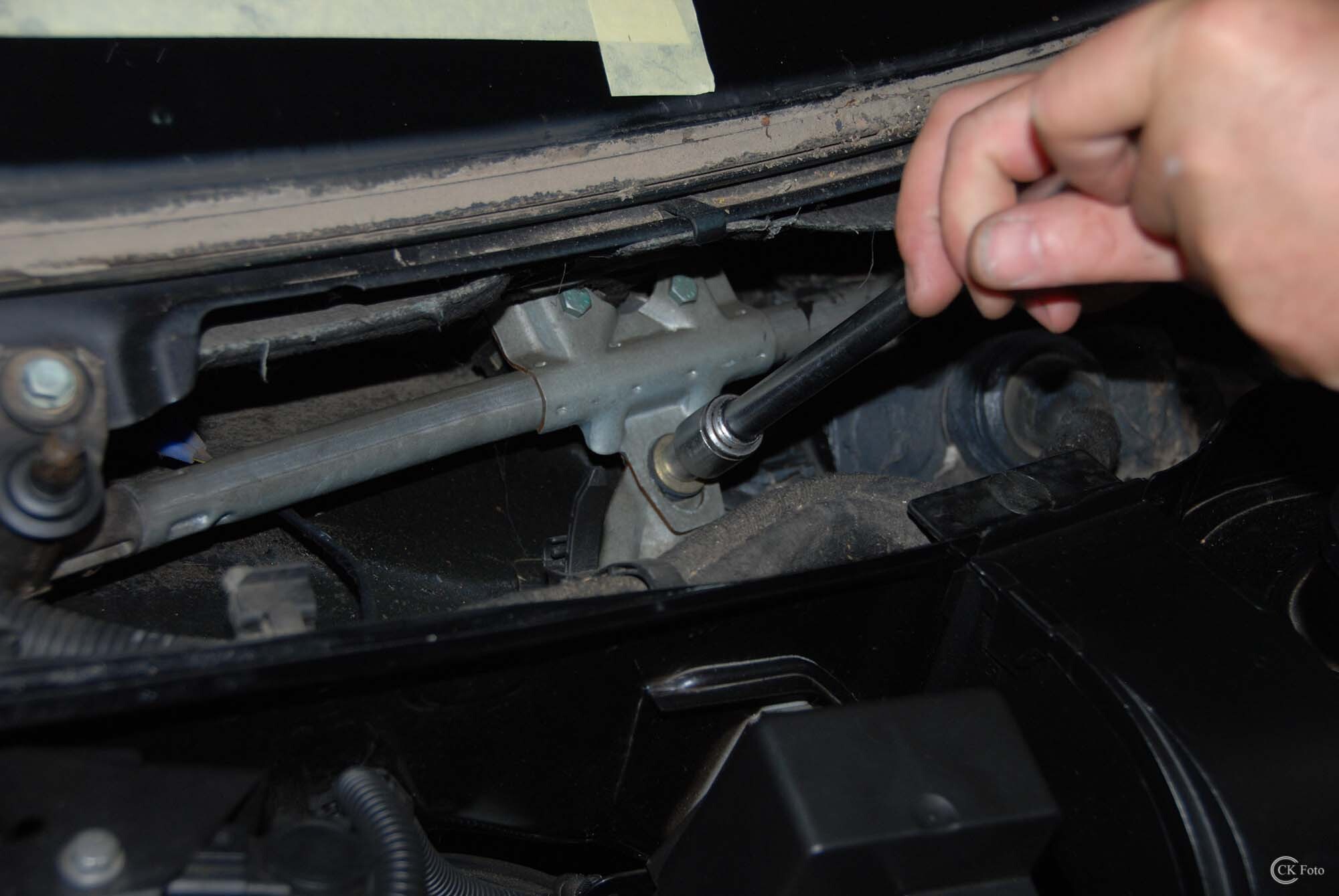

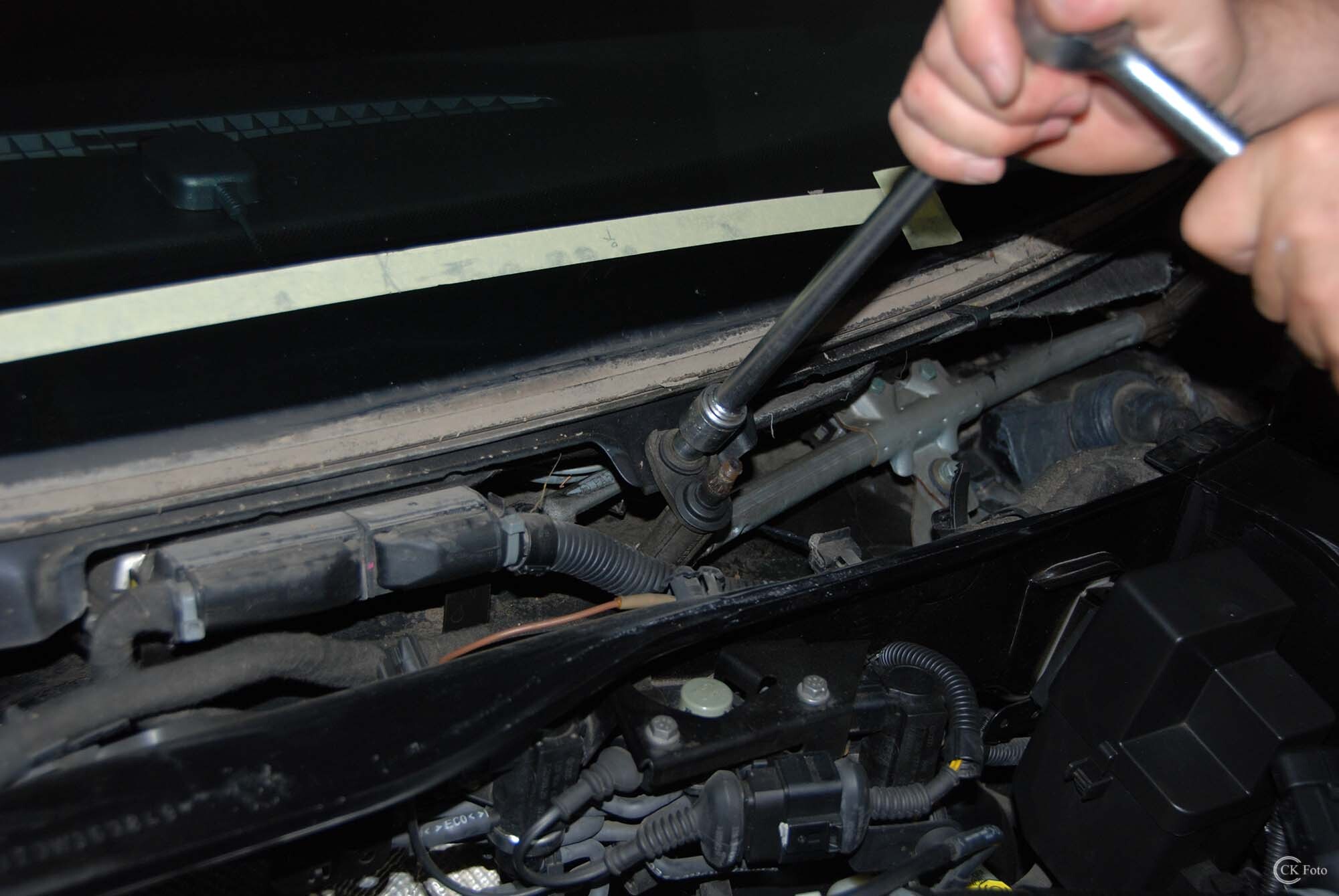

Skidanje motora brisača

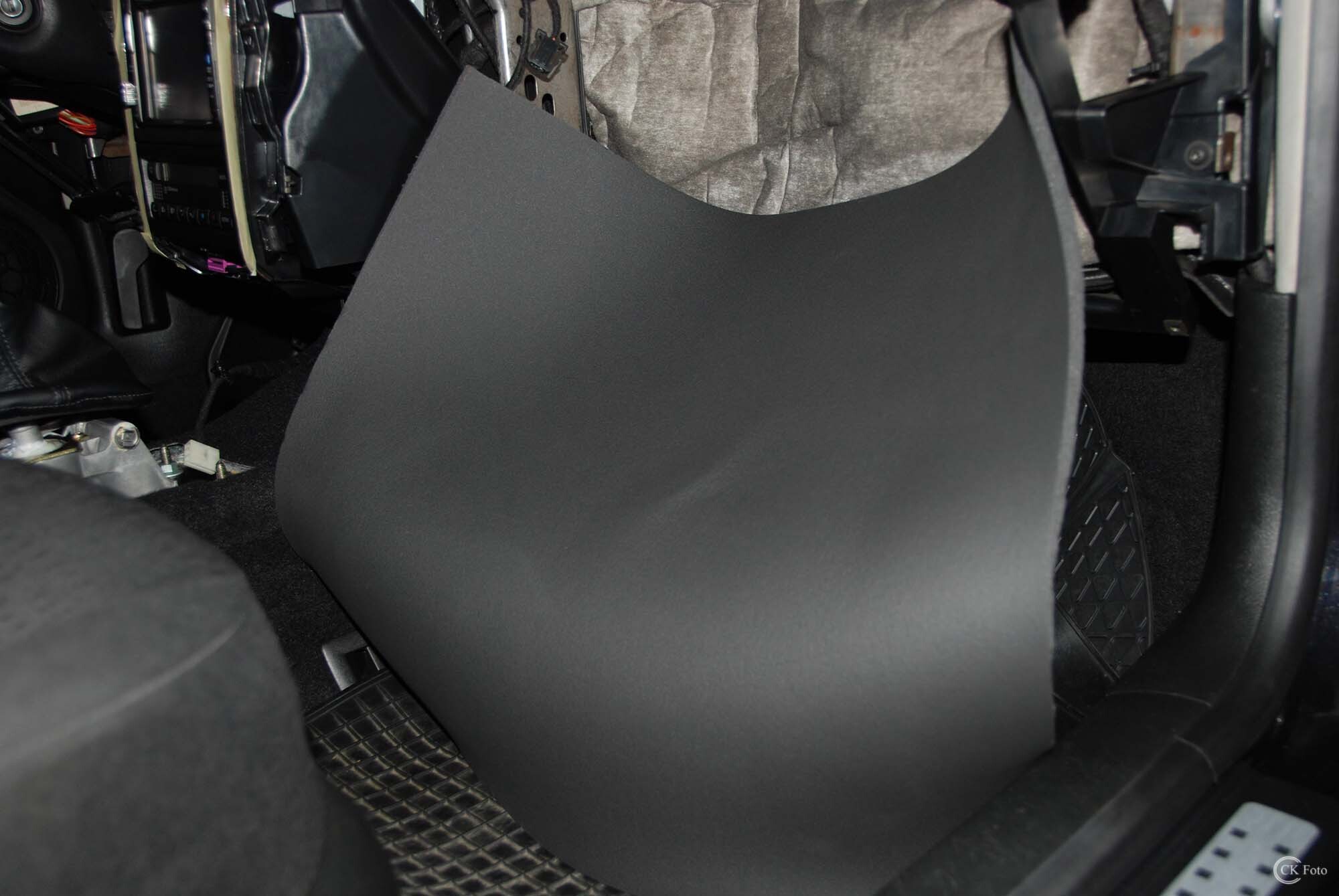

Nakon skidanja (prostor)

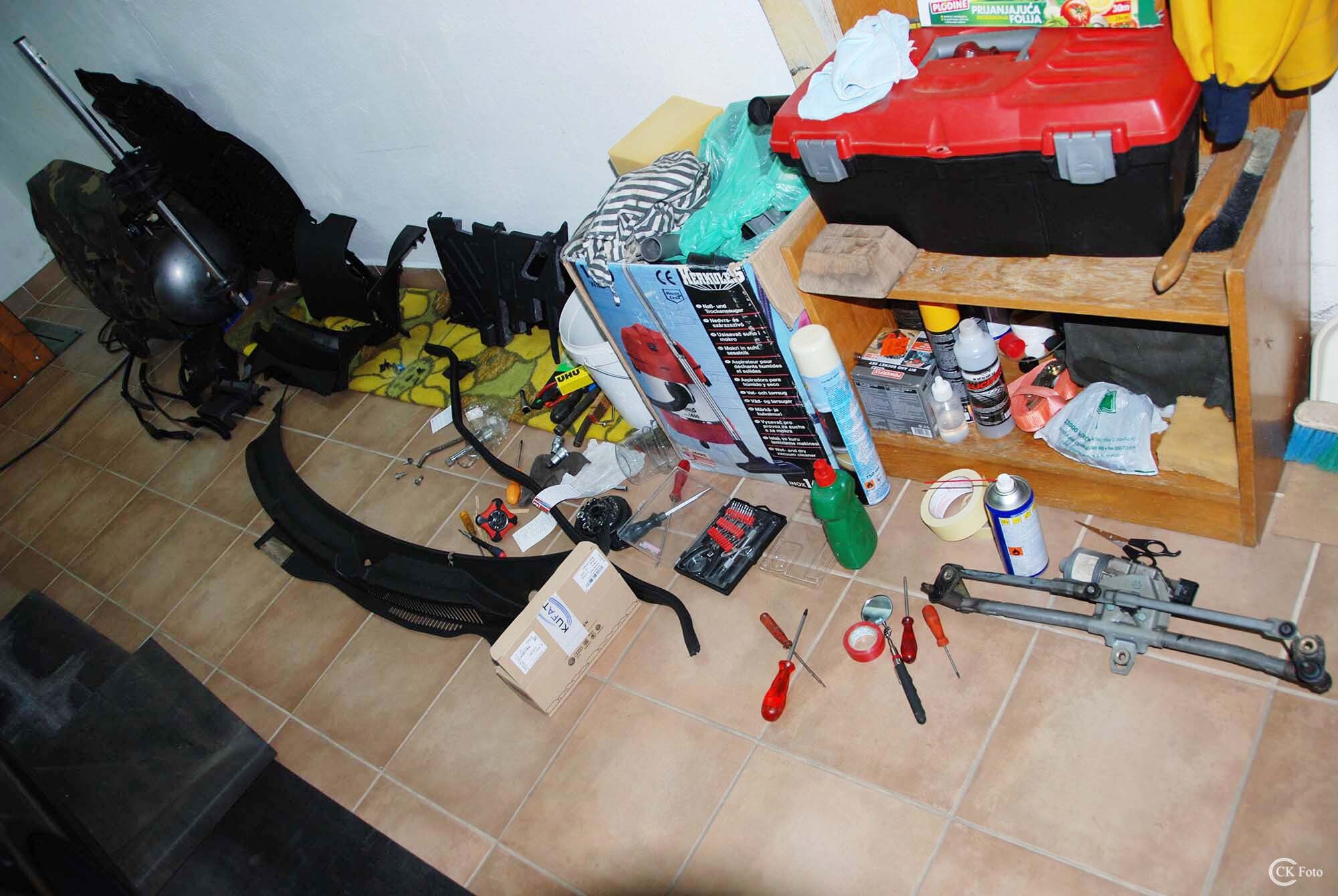

Deflektor vode (1J1 819 415B)
Skinuti dijelovi
Lajsna vjetrobranskog stakla
TESA traka (omotavanje kablova)
Izoliranje žice od pokazivača smjera
Activate Cruise Control VCDS-VW Audi Skoda Seat
Original GRA Tempomat Hebel Nachrusatz SET fur Skoda fabia
Scheibenwischermechanik Wechseln (Scheibengestänge) Golf IV
VW A4: Turn Signal Switch Replacement
https://www.youtube.com/watch?v=ip6doPZfTSA
Link do komentara na temu
Edited by <TDI>
