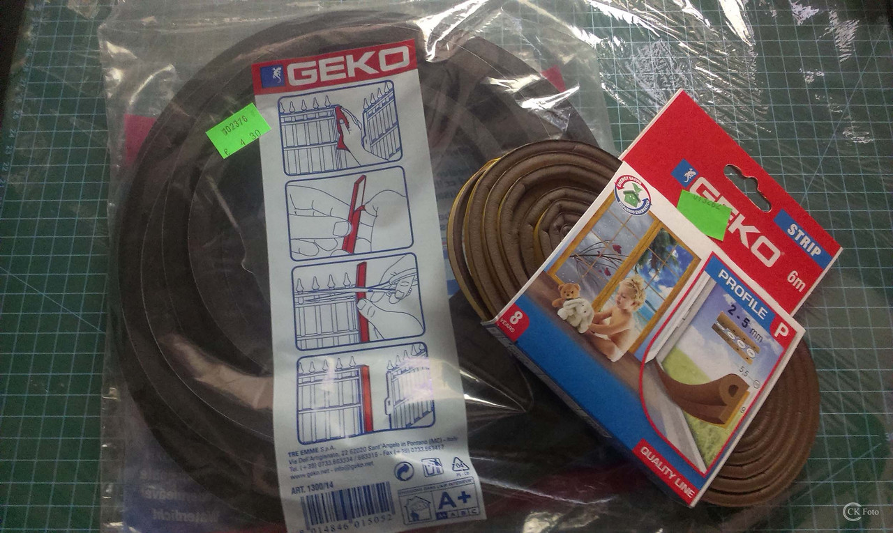

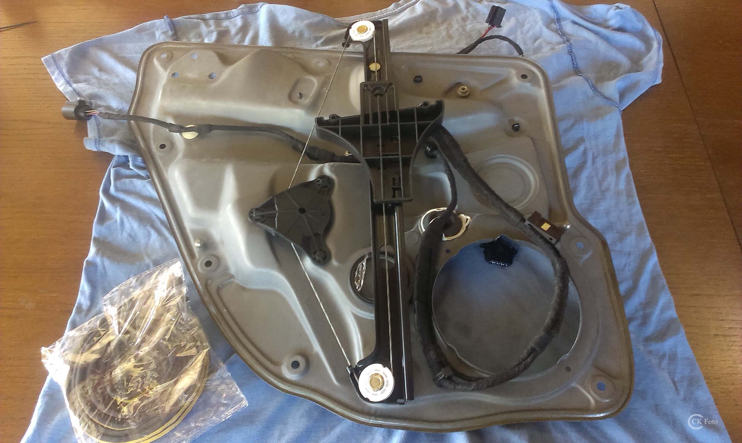

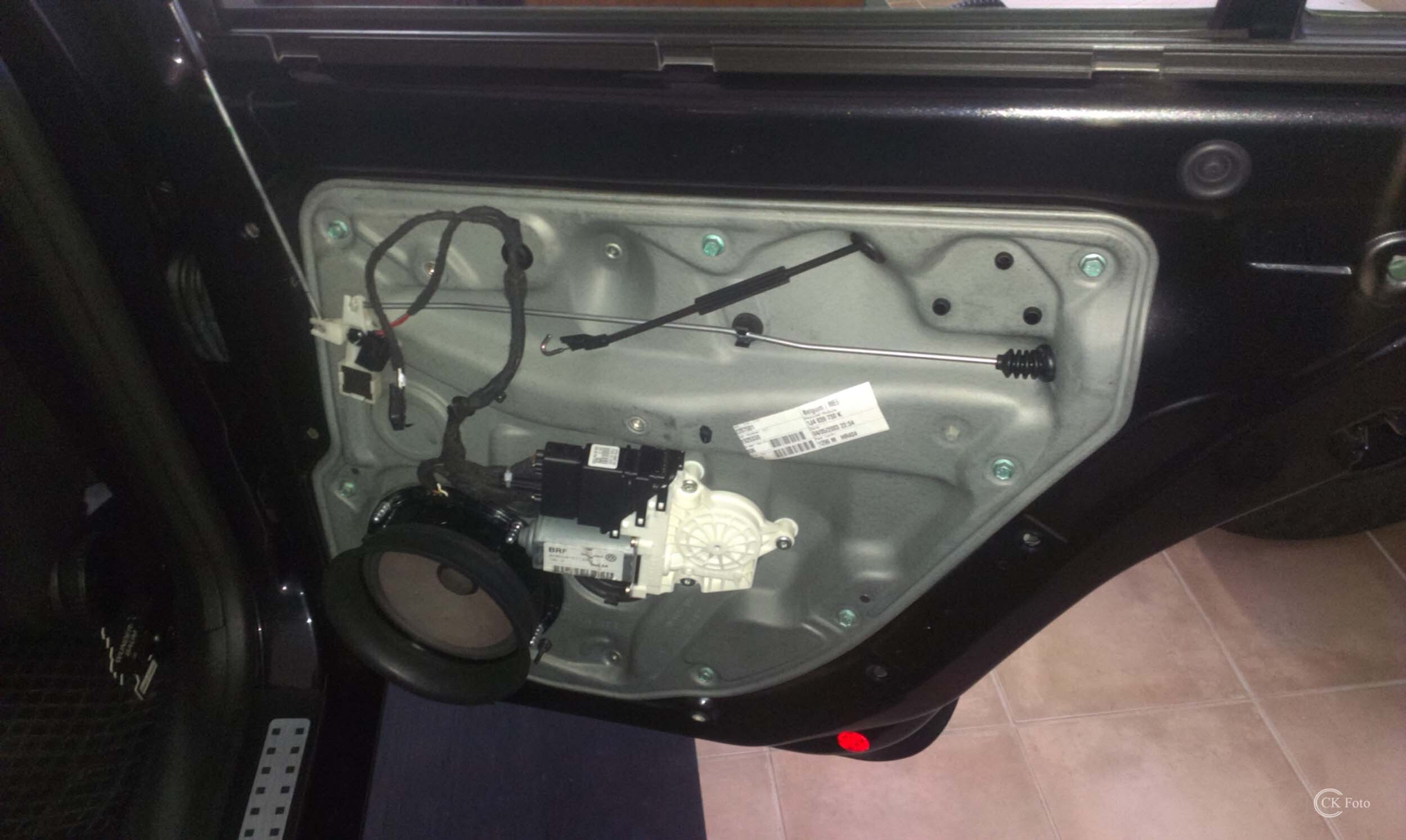

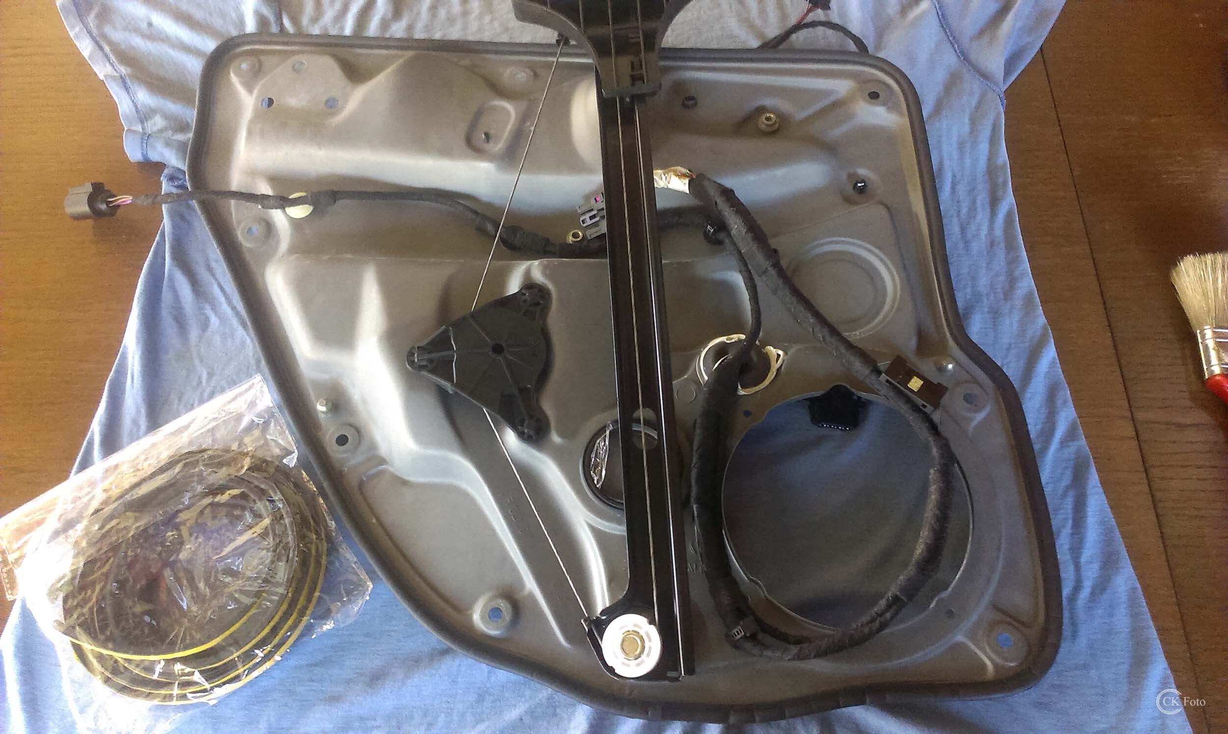

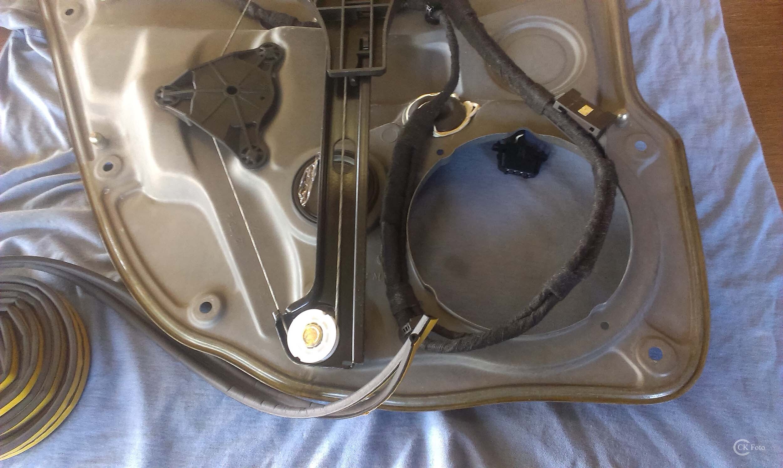

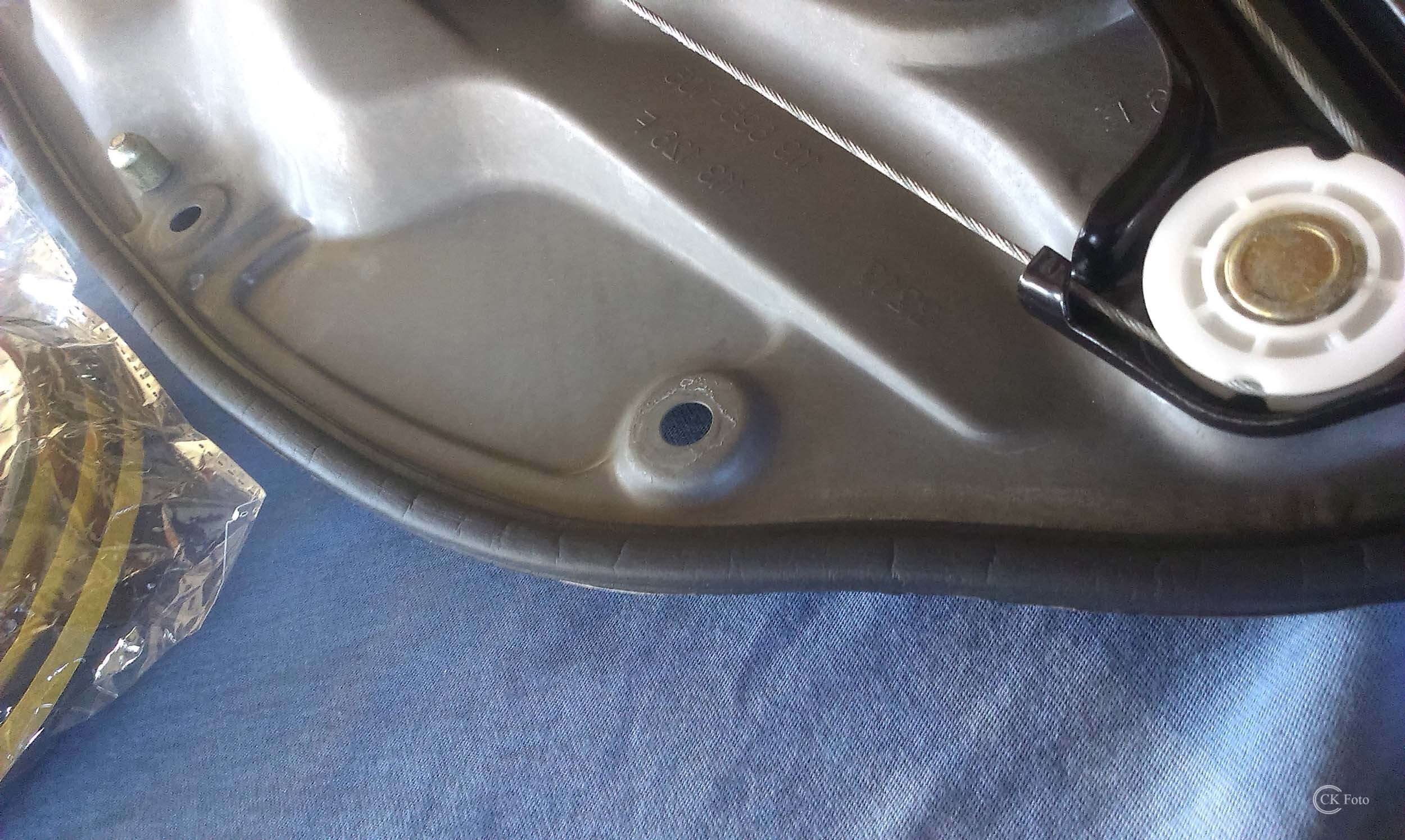

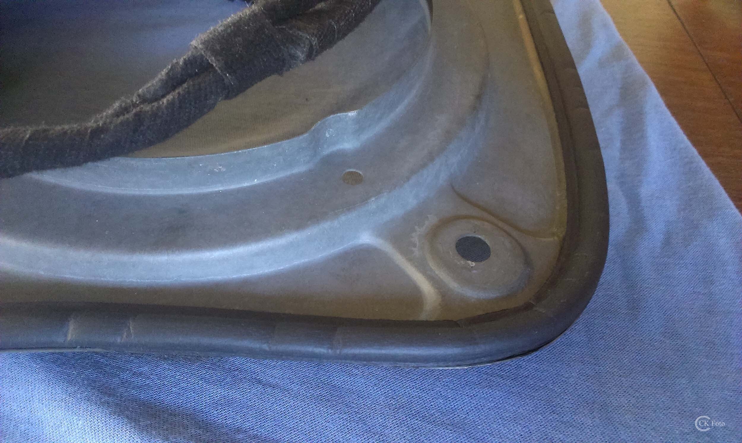

Imao prošle godine problem sa PVC koloturom na stražnjim D vratima i da ne idem u detalje jer ću to pojasnit u svojoj temi ovdje ti mogu dati moj prijedlog. OEM masu koja se nanosi teško je ili nemoguće nabavit, pokušao pa odustao ali opet je tu problem kad se limena oplata ponovno mora skidat sve se trga i naravno ne brtvi više kao prvi puta, čak ni ova OEM nakon dva desetljeća nije nešto i pušta na sve strane. Silikon i te gluposti nisam htio stavljat jer kad se time zalijepi onda je puno teže ponovno skinut lim, doslovno ga moraš savijat i time se iskrivljuje tvornička forma, a to nisam htio.

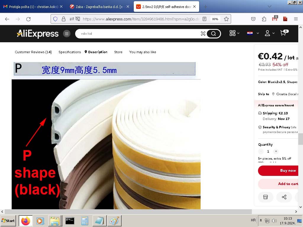

Nakon podužeg gruntanja kao prof. Baltazar što i kako riješit problem došao na ideju da stavim brtvo koje se koristi kod brtvljenje prozora. Radi se o EPDM brtvu u P obliku dimenzije (9x5,5mm). Zašto ono, jer ima produženu masu koja baš naliježe na vrata i taman sjeda, a P oblik ulazi u utor samog lima. Po meni bolje od originalne mase, pogotovo ove koja je godinama gore i nema više funkciju kao kad je bila nova, a EPDM brtvi sasvim solidno kad se vici stegnu, fleksibilno je pa može pratiti formu lima, dugotrajno je i naravno kod skidanja nema problema, a niti onog užasa kojeg sam imao kod skidanja OEM ljepljive mase. Prijedlog je tu pa ti odluči.
• EPDM brtvo za prozore P oblika - (9mm x 5,5mm)
To je i najbolja opcija, radio na oba Golfa sa tim dihtunzima za prozore i evo već dosta vremena bez greške. Tesa su mi se pokazali kao baš kvalitetni. Mada ja za svaki slučaj pri dnu lima nanesem tanko silikon (k+d).
Edited by mur3633

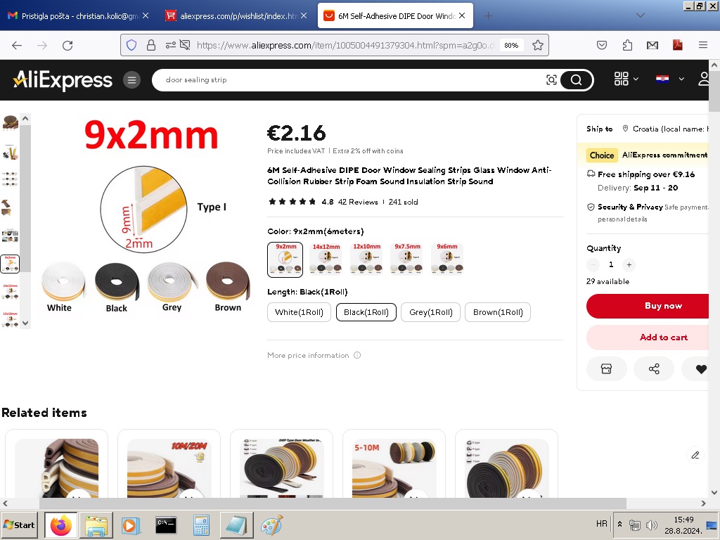

Materijal kao takav sam po sebi je odličan, neovisno bila ona Tesa, Geko ili neka treća marka. Prvi izbor mi je bilo brtvo u traci, a materijal je bio vrlo sličan Armaflexu, ali kvadrat i kako god ga okrenuo i isprobavao nije sjeo i nikako ga namjestit u utor, pretvrd materijal za ovu namjenu, čak i da sam ga rezao popola ili tanje ne bi valjao. Tada sam u drugoj lokalnoj željezariji našao ovaj profil ali samo u smeđoj nijansi jer njih najviše ima, a poznavajući samog sebe htio sam crnu, jer je i originalna brtvena masa bila neka sivkasta, naručio iz Kine i prezadovoljan kako je ispalo. Ovaj P profil mi se pokazao najboljim, a isprobavao sam još i EPDM u traci (9x2mm), ali nije odgovarao jer mora sjest u utor, a opet da ima brijeg za nalijeganje, plus onaj produženi dio koji ide na štancani izbočeni rub lima, e taj je i najbitniji jer tu brtvo najviše naliježe na vrata i brtvi. Kod radova sam donji dio lima očistio od oksidacije i nanio tekući vosak.
Neka alternativa može biti sirova guma, zavaljat ju i nanijet u rub, ali meni osobno je ovo bila bolja opcija.
• EPDM traka - (9x2mm)
