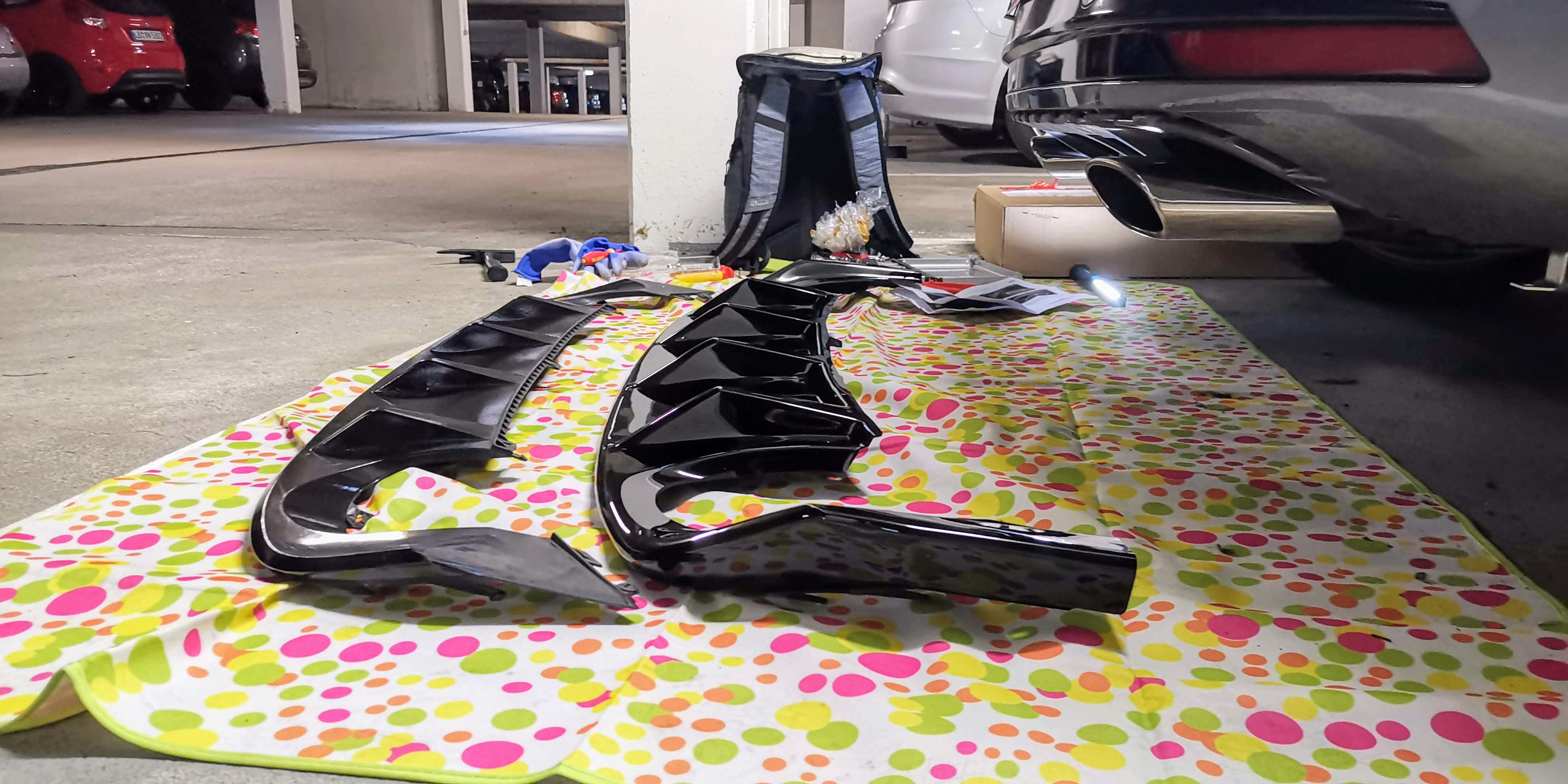

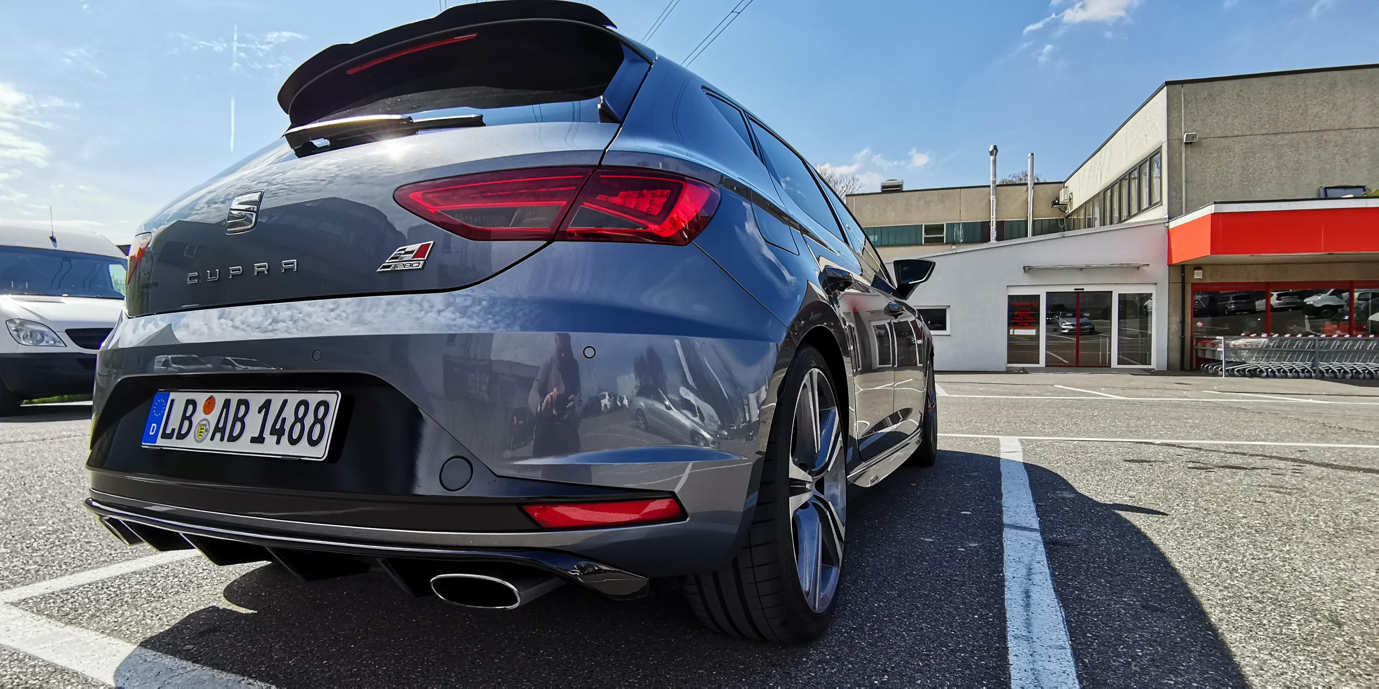

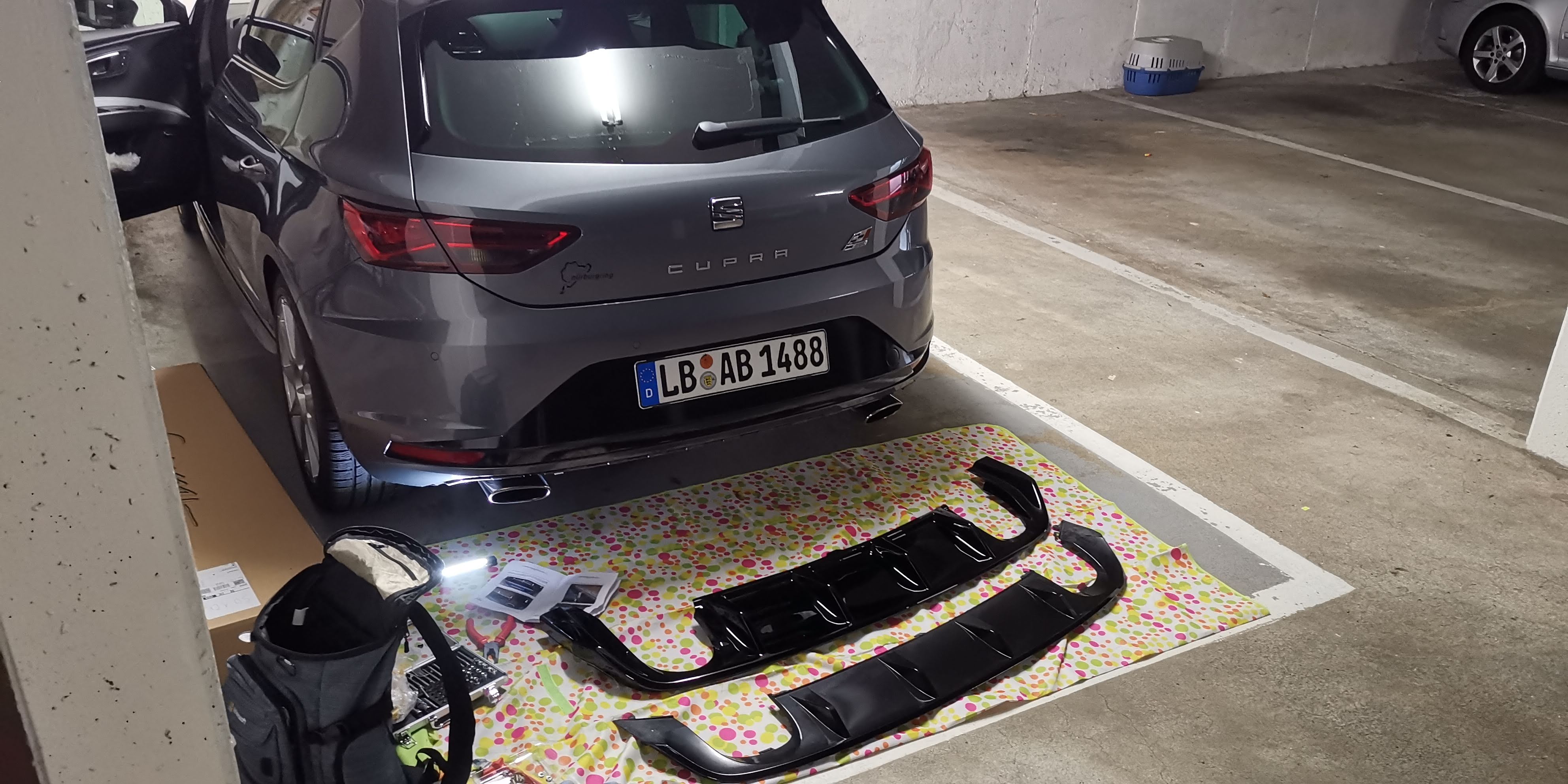

Stavljen Rieger straznji Difuzor:
Ovdje se vidi razlika
Tu slika poslje:

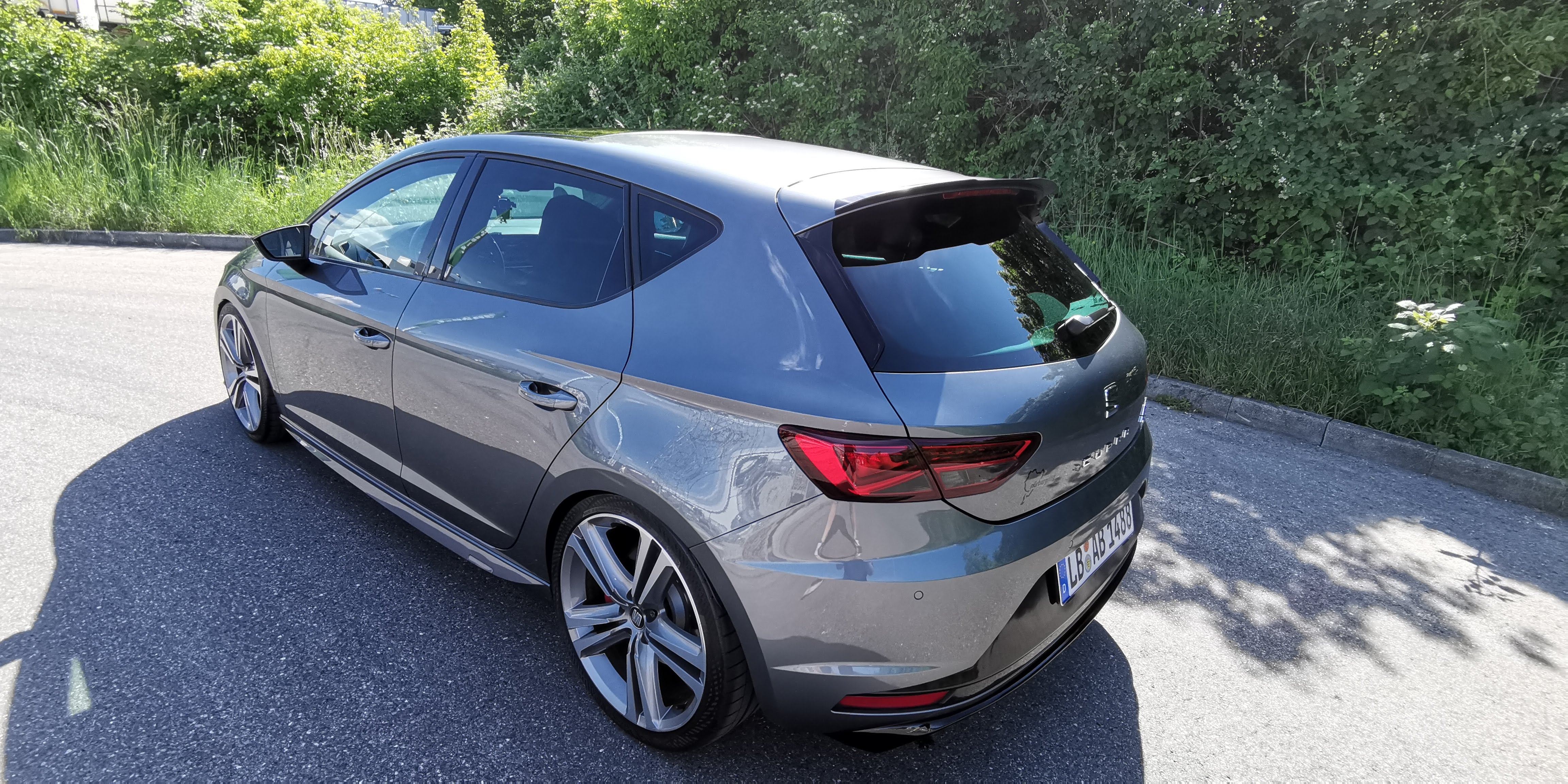

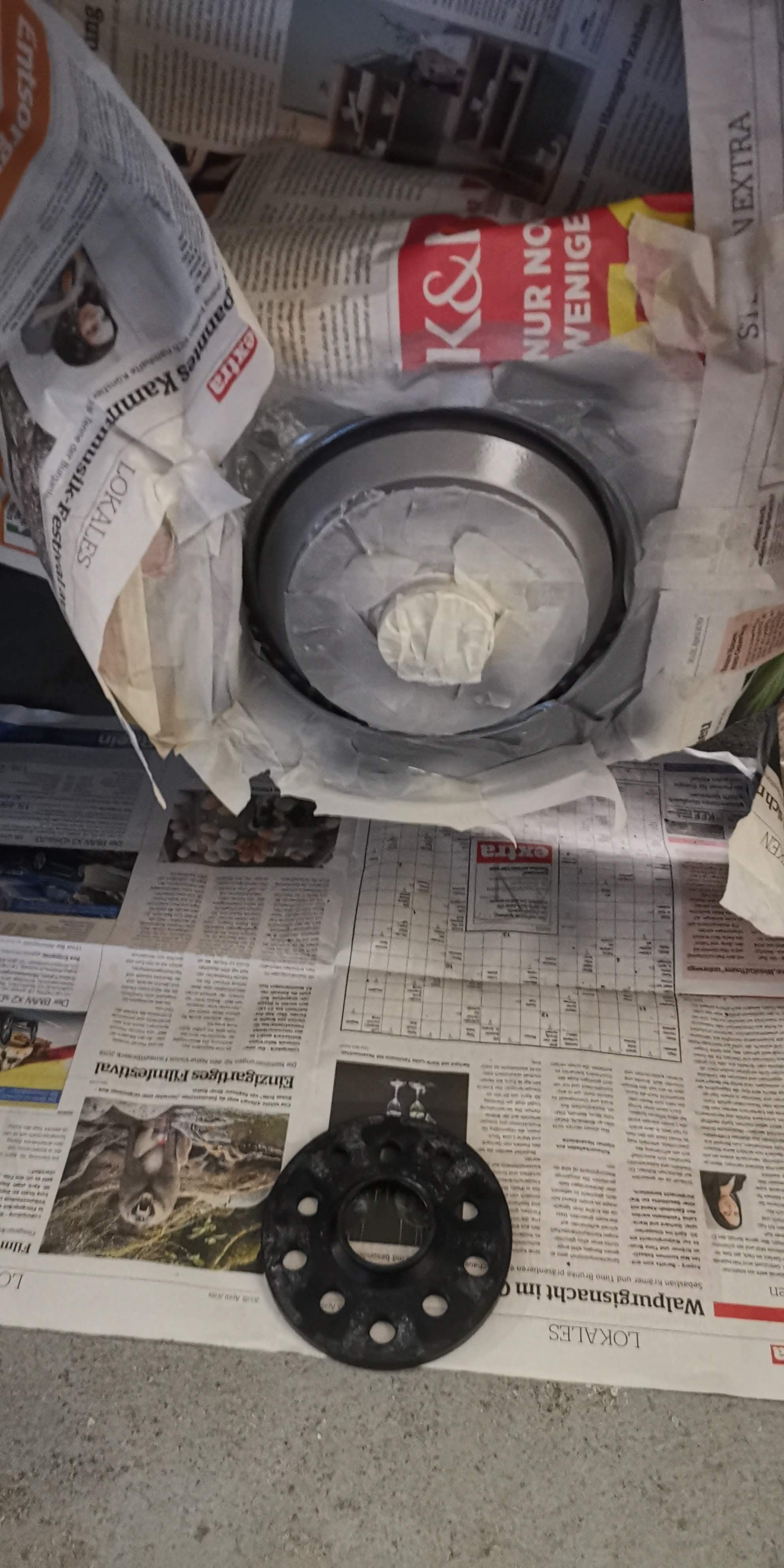

Onda kupio distance, naprijed 8mm nazad 12mm. Straznje diskove nisam jos mijenjao pa sam malo ruzinu skinuo s njih i posprejao s cinkom:
Tu malo izvana :)

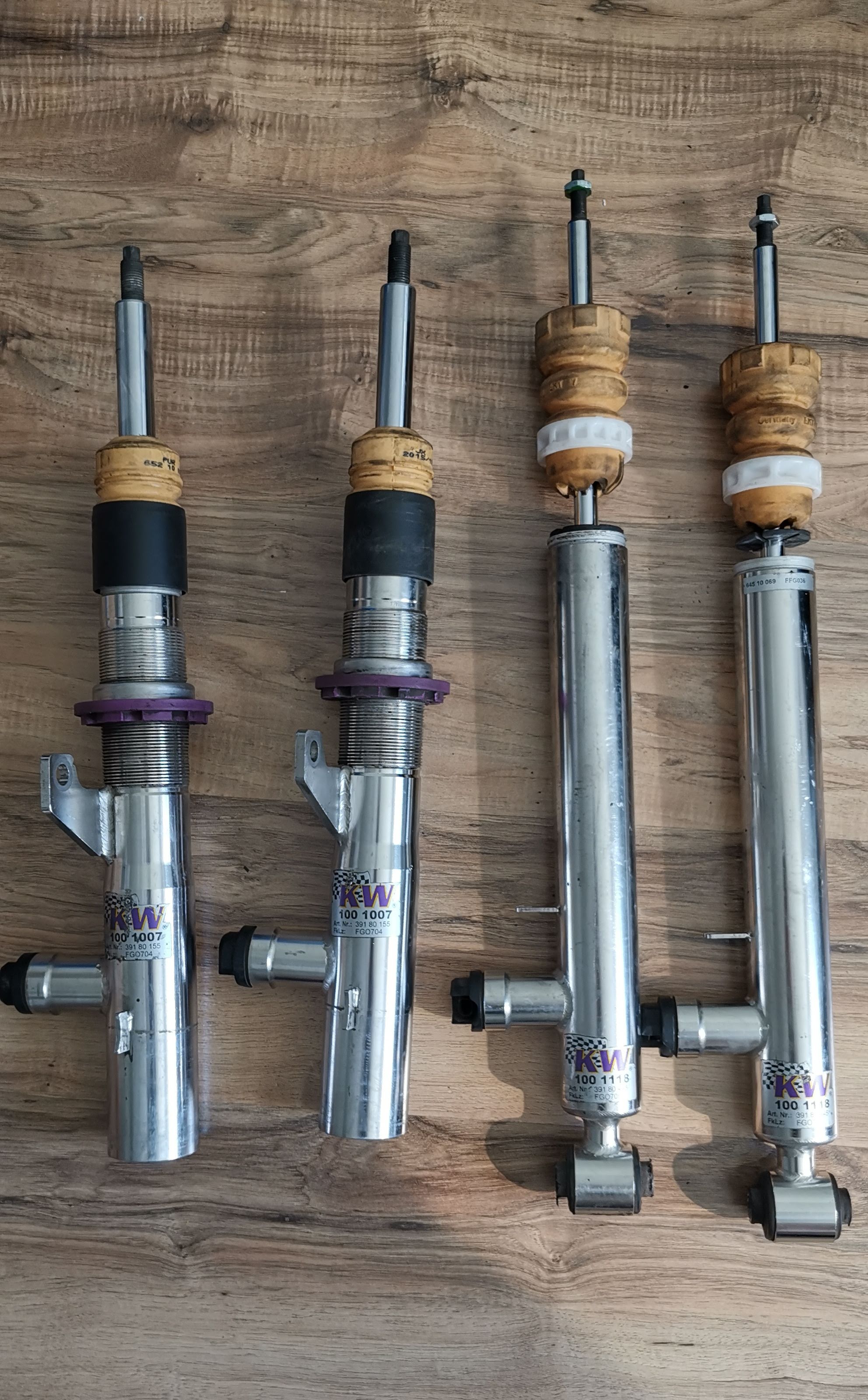

Ajmo dalje, nakon dugo vremena nasao KW DDC P&P s malo kilometara (15000km), upola cijene od novog :)
I nista, tako sam se odlucio na pothvat da to sve sam ugradim, jer ono, bzvz bacat pare kroz prozor a dva puta sam to vec radio :)
Da skratim, iznajmio sam si garazu s dizalicom, kupio sav alat i bacio se na posao. Trebalo bi mi je skoro 6 sati za ugradnju i bas sam se najebo :D
Onda je nesto krenulo zveckati nazad, pa sam u svojoj garazi sve rastavio, provjerio, stezao, ne bi li prestalo vise :)
Nakon sto sam sve iza zamjenio (Lezaj amortizera i spone stabilizatora) odlucio sam ostaviti tako kako je i dati provjeriti kod majstora, koji ce mi ujedno napraviti spur.

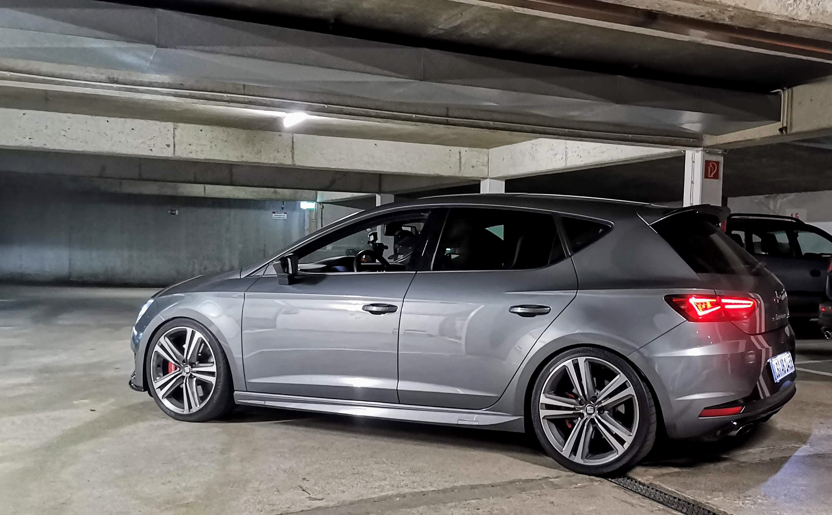

Slike nakon spustanja :)

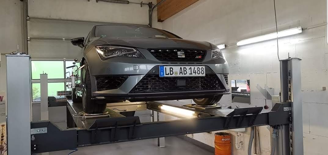

Morao sam dosta dugo cekati na spur jer je covjek prekrcan s terminima. Bivsi je mehanicar Porsche Motorsport-a i vidim da se bas strastveno s time bavi :)
Na kraju mu dosao s ovim jeftinim golfom haha :D
Spur:
Naprijed:
 - lijevo: 0°10'
 - desno: 0°10'
Ukupno: 0°20'
Natrag:
- lijevo: 0°07'
- desno: 0°07'
Ukupno: 0°14

Isto tako smo ga digli malo jer je strugalo bas opako u ostrim zavojima.
Za ovjes mogu reci da sam ocekivao mrvicu vecu dozu udobnosti, ali auto se u drugu ruku vozi sasvim drugacije. Toliko je agilniji i zabavniji za voziti, da nemam rijeci :)
