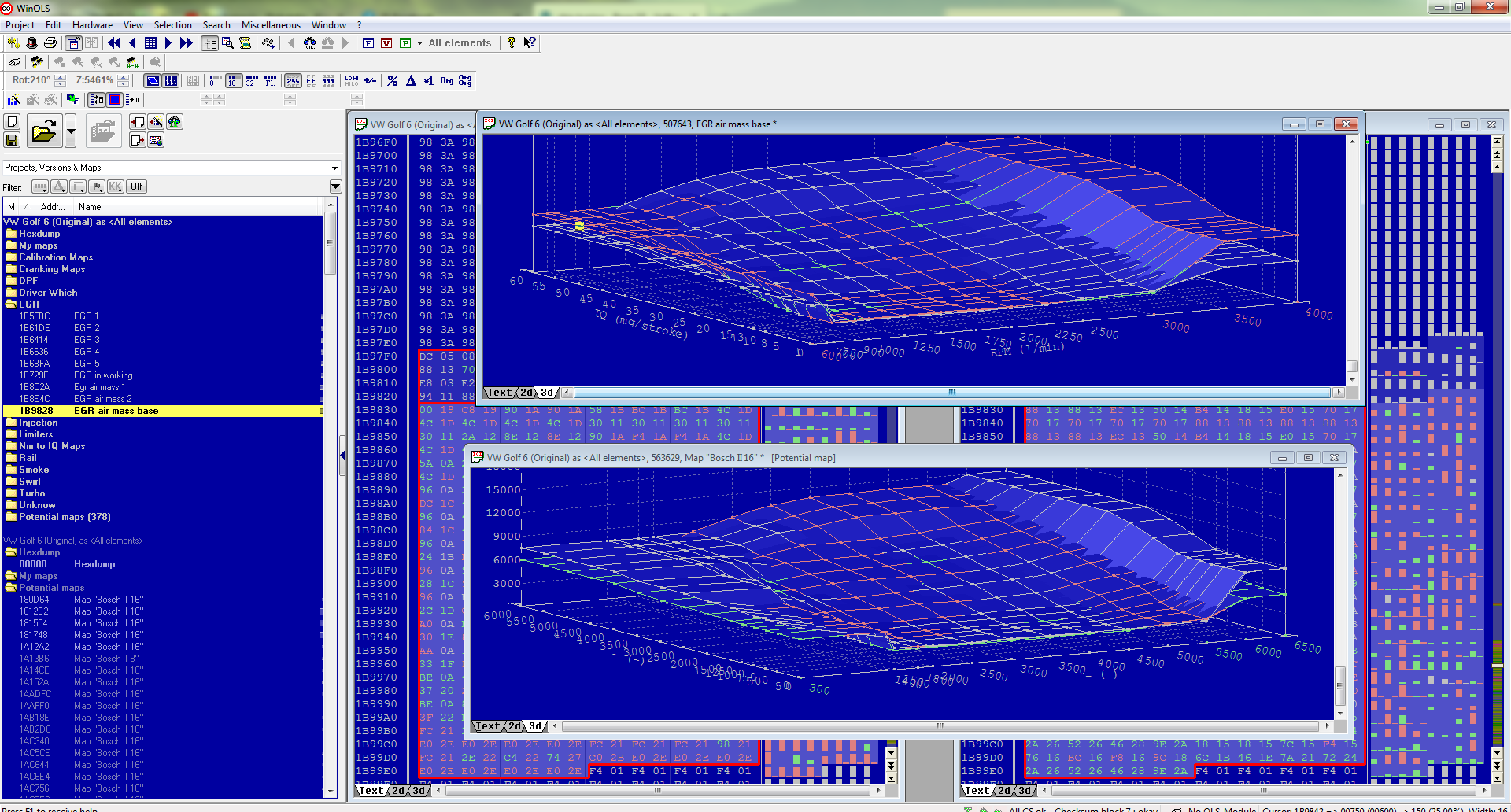

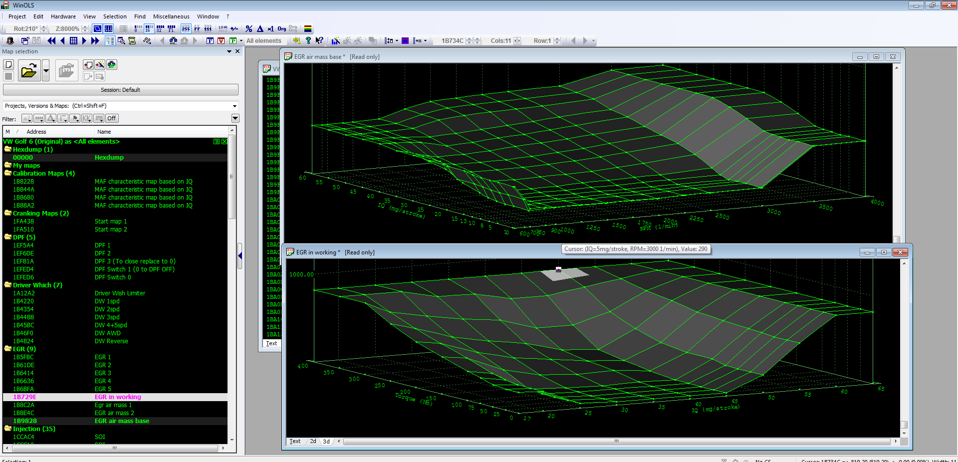

VW_GTD23 Posted July 5, 2021 Posted July 5, 2021 (edited) Sve jos uvijek radi a auto ima preko 200k na satu, mada i ja mislim da bi to bilo najbolje vratili ali opet ne znam DPF OFF cu morati uraditi kad tad sigurno a najvjerovatnije EGR necu ni dirati (tada cu biti na EURO 3 normi). @ivanm Evo malo sam poredio EGR i DPF mape izmedju 3593 i 9977 updatea. Veoma lako bi se mogo vratiti na staro. E sada ima li u tom updateu ikakvi dodadnih korisnih promjena osim EGR-a i DPF-a koje nisu korisne @fire ? Znam da na 1.6 tdi bilo je promjena za dizne koje su bile mnogima od koristi... Ili samo da vratim EGR i DPF na staro a ovo ostalo nista da ne diram Edited July 5, 2021 by VW_GTD23 1
Garrett_ Posted July 5, 2021 Posted July 5, 2021 (edited) 44 minutes ago, VW_GTD23 said: Sve jos uvijek radi a auto ima preko 200k na satu, mada i ja mislim da bi to bilo najbolje vratili ali opet ne znam DPF OFF cu morati uraditi kad tad sigurno a najvjerovatnije EGR necu ni dirati (tada cu biti na EURO 3 normi). @ivanm Evo malo sam poredio EGR i DPF mape izmedju 3593 i 9977 updatea. Veoma lako bi se mogo vratiti na staro. E sada ima li u tom updateu ikakvi dodadnih korisnih promjena osim EGR-a i DPF-a koje nisu korisne @fire ? Znam da na 1.6 tdi bilo je promjena za dizne koje su bile mnogima od koristi... Ili samo da vratim EGR i DPF na staro a ovo ostalo nista da ne diram Ajde stavi pliz u 3D graf promjene da se bolje vidi. To je promjena koja se lako vidi i koja je cak mozda i namjerno kao mijenjana tako "ocito" da izgleda da ima neke promjene. U pozadini je sigurno u nekim konverzijama, interpolacijama i slicno uradjeno nesto ne tako ocito gdje bih ja se kladio da je velika razlika. Jel po bitovima to jedina promjena? Nema tamo negdje na nekim drugim mjestima za koje ti damos file ne ocitava nista korisno nesto drugacije? Mozda fire misli da je taj 2014g ea288 motor, jer se 3G inace vode od 2014- pa nadalje. Ali ima i b7 2014 ea189 : ) ---------------- Btw, ono sto ljudi ne znaju, a sto ni meni nije prije bilo ocito iz prve: micanjem ispravnog dpf-a ne dobijes nista konja, kao ni bolji backpressure. Oboje je iznenadjujuce identicno sa ispravnim dpfom. Iskusni tuneri cak nemaju nista protiv ostavljanja normalnog stage1 tune-a na ispravan dpf. Po meni stvarno jedina mana dpf-a je sto regen rade sa ubrizgavanjem goriva u ciklusu ispuha, i onda se gorivo mijesa sa uljem. Preskupo im je stavit dedicated injektor prije dpfa kao sto to neki kamioni recimo imaju. Sad je vec kasno, dizeli ce polako prestajat s proizvodnjim, i ne isplati im se mijenjat cijelu arhitekturu radi par godina proizvodnje. Ja to napadam tako sto mijenjam ulje na 10k plus pazim da ga ne prekinem nikad usred regena i to je to. Edited July 5, 2021 by Garrett_ 2
toom01 Posted July 5, 2021 Posted July 5, 2021 27 minutes ago, Garrett_ said: Ajde stavi pliz u 3D graf promjene da se bolje vidi. To je promjena koja se lako vidi i koja je cak mozda i namjerno kao mijenjana tako "ocito" da izgleda da ima neke promjene. U pozadini je sigurno u nekim konverzijama, interpolacijama i slicno uradjeno nesto ne tako ocito gdje bih ja se kladio da je velika razlika. Jel po bitovima to jedina promjena? Nema tamo negdje na nekim drugim mjestima za koje ti damos file ne ocitava nista korisno nesto drugacije? Mozda fire misli da je taj 2014g ea288 motor, jer se 3G inace vode od 2014- pa nadalje. Ali ima i b7 2014 ea189 : ) ---------------- Btw, ono sto ljudi ne znaju, a sto ni meni nije prije bilo ocito iz prve: micanjem ispravnog dpf-a ne dobijes nista konja, kao ni bolji backpressure. Oboje je iznenadjujuce identicno sa ispravnim dpfom. Iskusni tuneri cak nemaju nista protiv ostavljanja normalnog stage1 tune-a na ispravan dpf. Po meni stvarno jedina mana dpf-a je sto regen rade sa ubrizgavanjem goriva u ciklusu ispuha, i onda se gorivo mijesa sa uljem. Preskupo im je stavit dedicated injektor prije dpfa kao sto to neki kamioni recimo imaju. Sad je vec kasno, dizeli ce polako prestajat s proizvodnjim, i ne isplati im se mijenjat cijelu arhitekturu radi par godina proizvodnje. Ja to napadam tako sto mijenjam ulje na 10k plus pazim da ga ne prekinem nikad usred regena i to je to. Pozz, jedno pitanje za DPF kaf se spominje. Golf 5 1.9 bls 2008 345tkm nikad se nije upalila lampica dpf. Pazim na regeneraciju i ponekad hu sam pokrenem preko vcds. E sad vidio da mi je u postavkama zapunjenost 88%. To je u vcds engine adaptation. I tamo se to može podesit od 0 do 99%. Nedavno odvrnuo lamda sondu i kamerom pregledao dpf. Sve sace su čitave. Naspricao K2 sprej i odradio reg. Nisam poslje gledao ima li razlike. E sad ima li razlike ako u tom adaptation podesim npr 10% zapunjenost. Da li onda rijeđe počinje reg., ili ima li uopce smisla mjenjat te vrijednosti. Hvala.

VW_GTD23 Posted July 5, 2021 Posted July 5, 2021 Evo ti 3D prikaza mada ne znam sta ce ti on kada se promjene odmah primjete po byte-ovima. O tome bi ti Muha znao mnogo vise reci, promjena sigurno ima pored ovih koje sam ja uocio na EGR-u i DPF-u. Kada budem radio STAGE 1 vjerovatno cu i ovo vratiti na staro

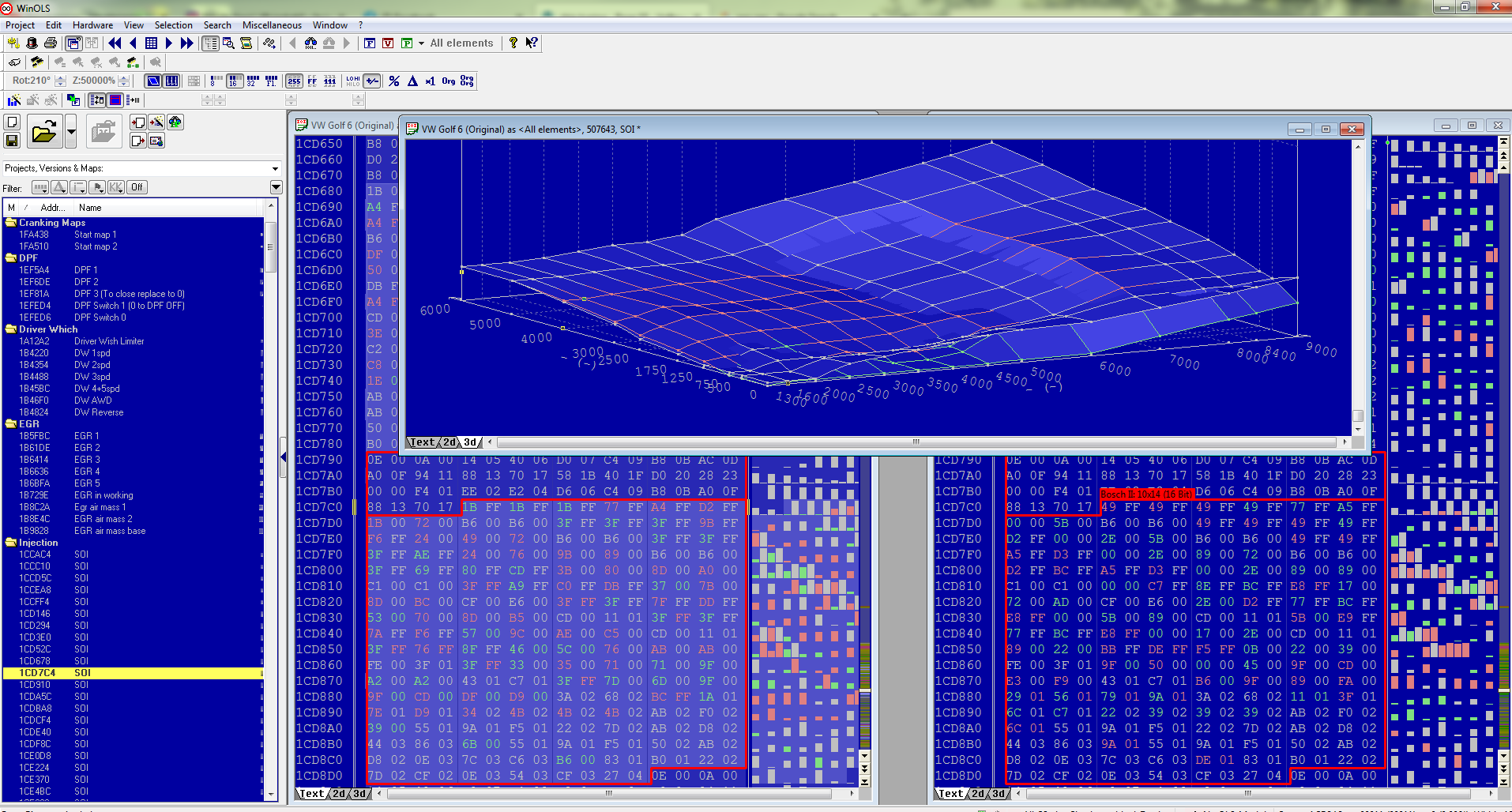

VW_GTD23 Posted July 5, 2021 Posted July 5, 2021 (edited) Evo vidi se i na mapama za ubrizgavanje da ima razlike. Je li dovoljno da uradim downgrade sa 9977 na 3593? Valjda cu se tada tih problema rijesiti a nadam se da tu nema nekih drugih bug-ova, Vecina mapa jeste indetifikovana ali ponovo mi nije jasno kako 9977 ima 404 mape a 3593 samo 378 a oba su od EDC17 CP14 03L906022MC iz mk6 isti motor. Checksum-ovi su dobri kod oba. Od cega su preostale mape @fire? ? Edited July 5, 2021 by VW_GTD23 1
