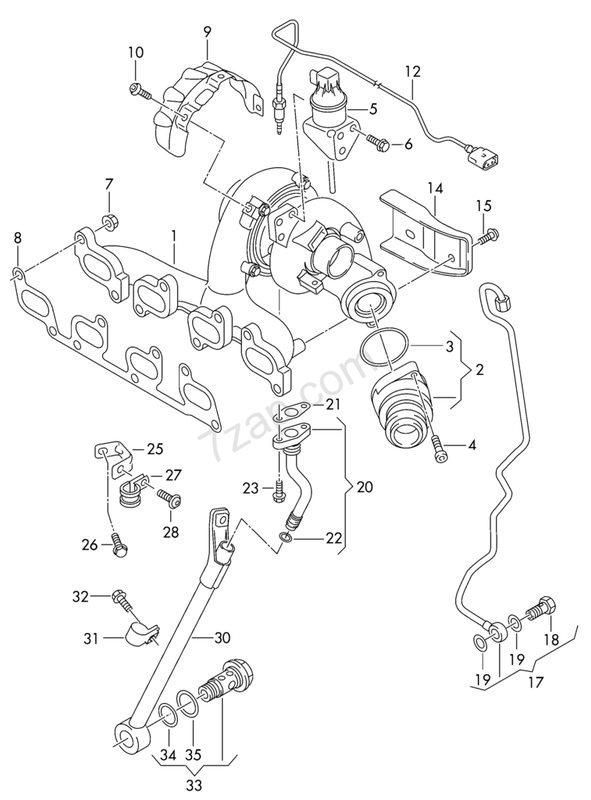

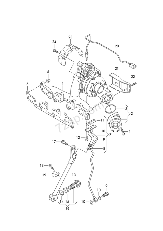

ljubobj Posted January 6, 2023 Posted January 6, 2023 Ekipa iduca mi je investicija gtd turbo na golf 6 1.6 tdi i tako da ga slozimo na oko 180ks Jel radio itko ista slicno? Original dizne i ic bi ostao Jel moze to funkcionirati? Razlike u turbinama koliko vidim su minimalne i mislim da to paše gore. 1.6 tdi turbo Gtd turbo garett gtc1549 1
