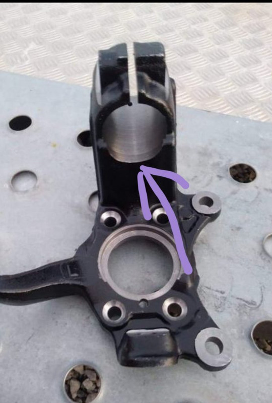

ljubobj Posted March 18, 2023 Posted March 18, 2023 Ekipa da ne otvaram novu temu Trebam jos bar 1cm dolje na prednjem kraju (golf 6 1.6 tdi) Opruge eibach sportline Imam u planu rukavac pobrusit biaxom da skinem granicnik i da zabijem dublje amortizer u stup. Da li je itko ista slicno radio? Na motociklima se moze tako Evo slika koji dio bi skinuo where can i exchange foreign currency near me
T o m a Posted March 19, 2023 Posted March 19, 2023 Bolje ti je skratiti kućište amortizera sa donje strane ako ima "mesa", na gewindama se to tako može napraviti vidi na slici
ljubobj Posted March 19, 2023 Posted March 19, 2023 1 hour ago, T o m a said: Bolje ti je skratiti kućište amortizera sa donje strane ako ima "mesa", na gewindama se to tako može napraviti vidi na slici Na oem amortizerima nema mjesta da se to odradi
AUTOFREAK Posted March 19, 2023 Posted March 19, 2023 Ček..... kidao bi rub koji je graničnik.... mislis da sva sila ide samo na saraf koji steze.... pa baš i ne. Neigraj se
ljubobj Posted March 20, 2023 Posted March 20, 2023 (edited) 10 hours ago, AUTOFREAK said: Ček..... kidao bi rub koji je graničnik.... mislis da sva sila ide samo na saraf koji steze.... pa baš i ne. Neigraj se Pa da dosat je dubok rukavac i drzi velikom povrsinom amortizer kad se zategne. Ne znam Na motorima i skuterima je jako mali i upustamo i nikad problema kad se stegne. Kud ce A mogao bi i granicnik napravit samo da je dosta nize pa samo zavarim Edited March 20, 2023 by ljubobj
AUTOFREAK Posted March 27, 2023 Posted March 27, 2023 eto sampo ću reć da sam imao slucaj da je rub bio nepostojeć a amortizer je proletio i zglob je zakačio u njega.... Preko rupe naravno. Ugl neigraj se..... 2
