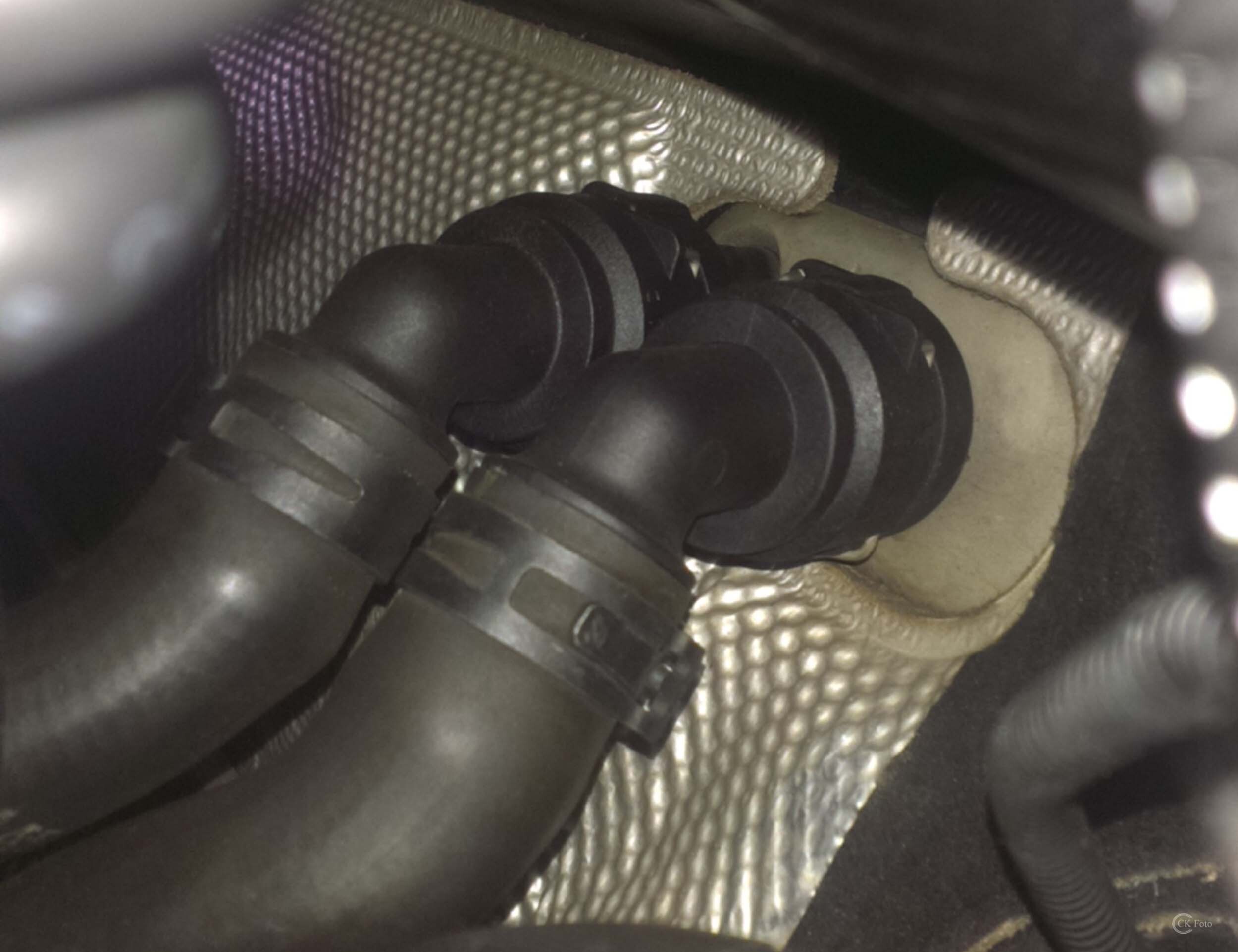

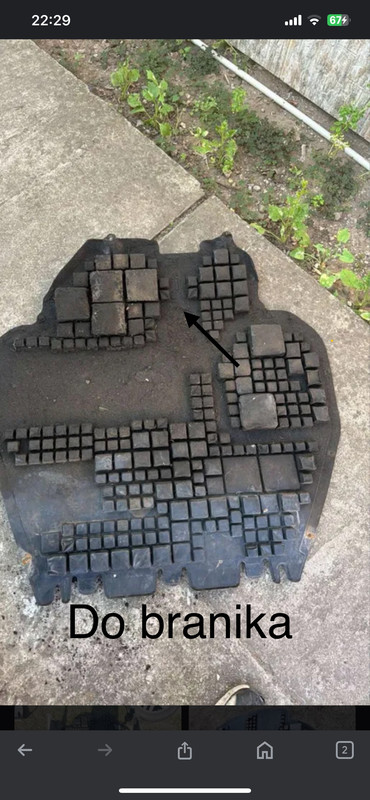

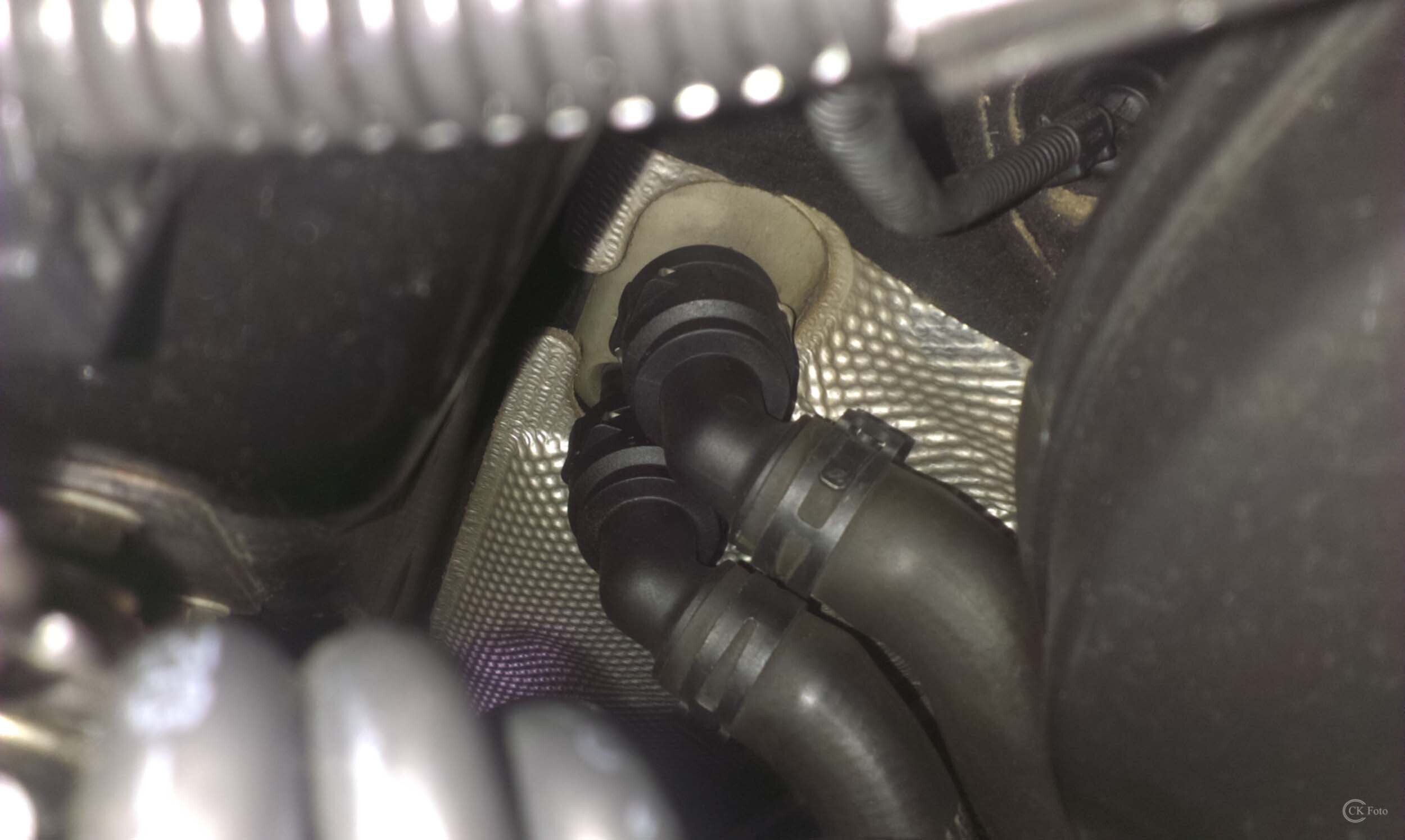

GTI-VR6-R32 Posted December 31, 2024 Posted December 31, 2024 Nema ništa suho,sada sam gledao dole stavljam sliku od suspleha na kojem tačno mjestu kapa rashladna tečnost
GTI-VR6-R32 Posted January 3 Posted January 3 Uočio sam,rashladnu tečnost na spoju između mjenjača i kartera,ali nikako ne mogu skontati odakle kapa ?
