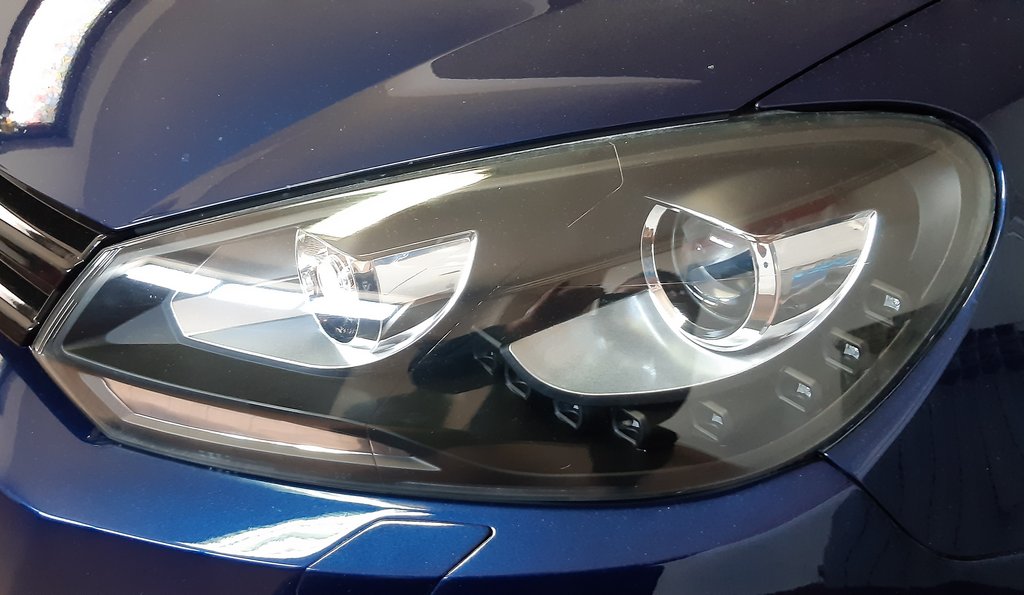

ljubobj Posted January 30, 2022 Posted January 30, 2022 On 28. 01. 2022. at 20:23, VW_GTD23 said: @ljubobj A zadnje LED stopke? Rose li one? Isto su DEPO ili? Evo ti slike stanja nakon par godina koristenja farova depo Znaci kao novi du i dalje Nema žutila ili nekakvih anomalija 1
VW_GTD23 Posted January 30, 2022 Posted January 30, 2022 Sta si stavio u te DEPO farove jer tu ide obicna H7 sijalica? Xenon ili LED?
ljubobj Posted January 30, 2022 Posted January 30, 2022 2 hours ago, VW_GTD23 said: Sta si stavio u te DEPO farove jer tu ide obicna H7 sijalica? Xenon ili LED? H7 xenon je stavljen 4300k Ac digitalni balasti s can busom
VW_GTD23 Posted January 30, 2022 Posted January 30, 2022 1 hour ago, ljubobj said: H7 xenon je stavljen 4300k Ac digitalni balasti s can busom Upravo i imam takve iste farove, zarose cesto je auto drzim vani tako da ce ici najvjerovatnije komplet na remont. Koji Xenon set je tacno u pitanju? Moze link? Gdje si smjestio balaste i kako si zatvorio poklopac? Moze li koja slika sa unutrasnje strane?
ljubobj Posted January 30, 2022 Posted January 30, 2022 38 minutes ago, VW_GTD23 said: Upravo i imam takve iste farove, zarose cesto je auto drzim vani tako da ce ici najvjerovatnije komplet na remont. Koji Xenon set je tacno u pitanju? Moze link? Gdje si smjestio balaste i kako si zatvorio poklopac? Moze li koja slika sa unutrasnje strane? I ovaj je vani i ne rose se E kod ovog sam lika uzeo xenon set https://www.njuskalo.hr/trgovina/croxenon
VW_GTD23 Posted January 30, 2022 Posted January 30, 2022 (edited) @ljubobj Haha tada trenutno nisu rosili a i kada zarose uvijek se osuse To je slika sa moga mk6. Koji tacno Xenon set si stavio ovdje ih ima 100? Ako moze koja slika sa unutrasnje strane da vidim gdje si balast stavio. Ja bih prije ugradio LED nego Xenon jer dosta manje posla ima... Edited January 30, 2022 by VW_GTD23
