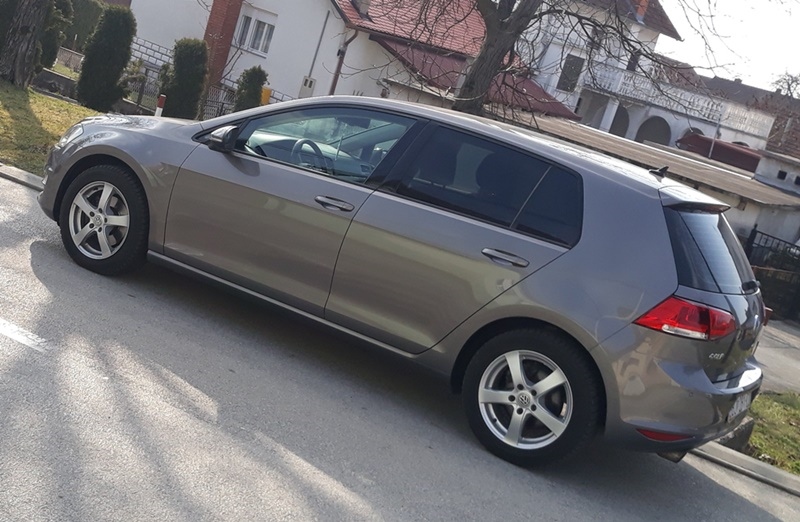

Jole112 Posted March 8, 2019 Posted March 8, 2019 Gdje pise koji je Model golfa 7 one etikete nema nigdje sto zna bit u servisnoj knjizici ili u gepeku ?Sta bi ga isticalo u smislu stilinga da izgledao ljepse bolje ? Hvala!
ljubobj Posted March 8, 2019 Posted March 8, 2019 5 hours ago, branet said: Našao naljepnicu di piše nosivost po osovini samo meni ne pašu brojevi. Za Eibac kit piše 1075/1250kg ili 1120/150kg a meni izgleda 1080/1070kg ili ja neznam protumačiti sliku https://imgur.com/UD9ahKk Ok znaci da ti trebaju ove opruge za vecu nosivost...nemoguce je da nades u kilu. Znaci uvijek uzmes posto ti prelaze nosivost prvih one za vecu nosivost. Sigurno je tdi u pitanju koji je tezi. 4 hours ago, Jole112 said: Gdje pise koji je Model golfa 7 one etikete nema nigdje sto zna bit u servisnoj knjizici ili u gepeku ?Sta bi ga isticalo u smislu stilinga da izgledao ljepse bolje ? Hvala! Isticat ce ga ono kako si ti najbolje zamislis i zelis. To je stvar ukusa. Malo potrazi po googlu pa mozda dobijes ideju. Ali ovisi sta zelis. Za pocetak npr neke felge 18" i opruge i vec bi bio puno bolji.
Jole112 Posted March 8, 2019 Posted March 8, 2019 Stvar je u tome sto neznam tocan naziv boje i model oprema kocnice i ostalo nema nigdje te naljepnice ?
ljubobj Posted March 8, 2019 Posted March 8, 2019 18 minutes ago, Jole112 said: Stvar je u tome sto neznam tocan naziv boje i model oprema kocnice i ostalo nema nigdje te naljepnice ? Prva etiketa u servisnoj knjizi sve pise. Bar kod mene isto mk7. Da ju nije tebi netko istrgno iz servisne?
Jole112 Posted March 8, 2019 Posted March 8, 2019 Ima ta stranica i pise pinkalom broj sasije ali nema naljepnice
ljubobj Posted March 8, 2019 Posted March 8, 2019 Onda je nesto muljano sa servisnom i nije od toga auta. U ovlastenom mozes sve saznat po broju sasije. Cak ti i mogu narucit novu nalju.
