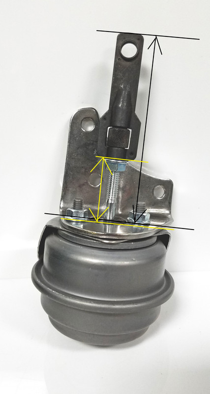

GTI-VR6-R32 Posted August 29, 2021 Posted August 29, 2021 (edited) Kupio nov akturator turba,jer sam sumnjao da stari ne valja,da li se moze pomocu sublera prenjeti mjere sa starog na novi? Ili to treba stucno lice da uradi? Nesto ovako bih pokusao prenjeti mjere sa starog na novi Nadje ovaj pdf fajl zanimljivo kako se podesava akturator https://pics.tdiclub.com/data/500/Actuator_TSB1.pdf Edited August 29, 2021 by GTI-VR6-R32
psiho051 Posted August 29, 2021 Posted August 29, 2021 Ne možeš. Meni je bilo preneseno sa šublerom i nije bilo dobro. 1

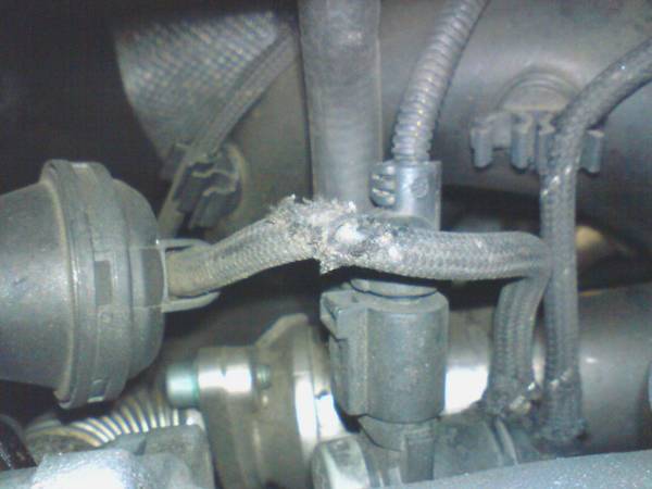

GTI-VR6-R32 Posted January 17, 2022 Posted January 17, 2022 (edited) Jedan problemcic imam,naime onaj ventil n239 sto zatvara i otvara klapnu na egr ne radi,skinem crijevo i uopste ne osjetim pritisak vakuma,sad ne znam da li sam na prava mjesta stavio vakum crijeva na ventil n239,zamolio bih nekog da vidi kako je kod njega,jer klapna je uvijek otvoren,ne zatvara se kad se ugasi auto. Da li je ovaj raspored crijeva dobar? https://forums.tdiclub.com/proxy.php?image=http%3A%2F%2Fpics.tdiclub.com%2Fdata%2F5254%2Fmedium%2F100_1395.JPG&hash=a258f851b9954c28adc269f6ebd9bba5 Edited January 17, 2022 by GTI-VR6-R32
mur3633 Posted January 17, 2022 Posted January 17, 2022 Dobro si stavio, tako je i kod mene i sve radi normalno. 1
GTI-VR6-R32 Posted January 18, 2022 Posted January 18, 2022 Hvala onda sam dobro stavio vakum crijeva, moram mjenjati senzor,izgleda da je do njega
