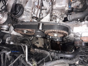

Nabavio sam sve za veliki servis pa kad se to zamjeni javim jel živ il nije...
Akumulator je na punjenju a ovi dijelovi skup s autom su kod majstora odšlepani...ionak neznam remen zamjenit pa nek se neko drugi pati
Imam najboljeg majstora pa je sve to složeno namontirano i kresnulo je odprve

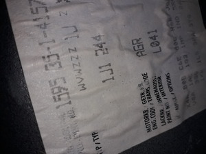

figo je napravljen 98-e..ima 90ks ...136000km..od opreme nema niš...tj ima centralno i klimu...servo i abs...i kuku to mi je najbitniji dio..zato sam ga i kupio...
napravljen veliki servis prije neki dan i ak vas je zanimal jel može vozit na dizel star deset godina...može...

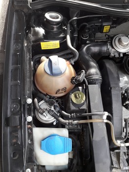

poklopac namontiran (kasnije samo ga još oprao) pa me sad samo temperatu vode zeka jer nikak da proradi ventilator pa se nadam da je samo do onih osigurača na akumulatoru...

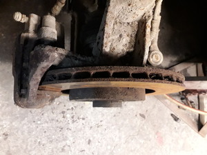

Došle i kočnice na red...još sam lajtunge nove stavio jer sumnjam da su ovi stari sigurni...mislio sam pletene al sam odustao od toga zasad.
Sutra budem zadnje zamijenio pa odzračivanje s novom tekućinom
Izgledaju loše al rade tak da par pranja i malo vožnje pa se bude oporavilo sve :D
Nakraju je ispalo tak da sam dobio krive lajtunge za zadnji kraj pa nisam niš dirao neg samo odzračio sve.
