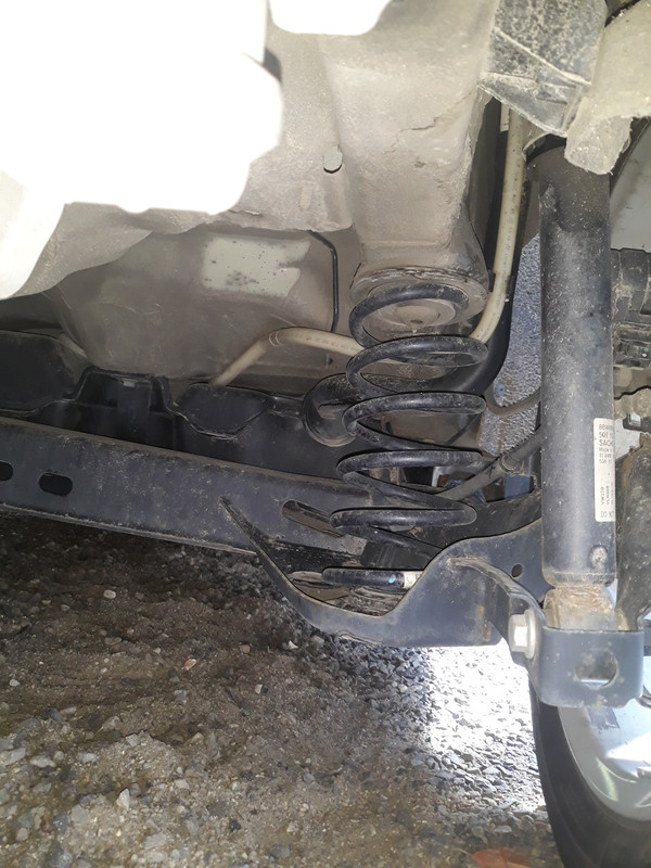

Jole112 Posted May 31, 2019 Author Posted May 31, 2019 Da li se po slikama moze reci da su otisli ?Kod mene nisu ali kod prijasnjeg vlasnika baca me u krivinama i to vise na desnu stranu!
Tomislav Kt Posted May 31, 2019 Posted May 31, 2019 Da li se po slikama moze reci da su otisli ?Kod mene nisu ali kod prijasnjeg vlasnika baca me u krivinama i to vise na desnu stranu! Ja bih rekao da se na desnom amortizeru vidi kako curi, ali ne mogu iz slike 100% tvrditi.Amortizer mora umirit kotac sto znaci da nakon rupe kotac ostane miran, ako nakon rupe on ima jos 3 ciklusa gore-dolje onda je amortizer vec skroz otisao.Sent from my TA-1012 using Tapatalk
