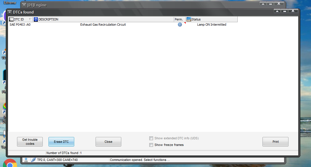

dzoni Posted August 27, 2020 Posted August 27, 2020 (edited) pozdrav, moze li tumacenje greske za EGR, upalila mi se check engine lampica, nakon brisanja za sada se vise ne pojavljuje, vozilo nema nikakvih problma CC 2.0. Edited August 27, 2020 by dzoni 1

dzoni Posted August 28, 2020 Author Posted August 28, 2020 (edited) Pa i nema bas posla imas na ovom tvom videu sto si stavio 20 minuta posla i da skine i postavi, osim ako nije ubrzan video. Ja nisam siguran da se on moze "tek tako" ocistiti nije to kao u Passat B6 kod njega ga mozes bez skidanja ocistit barem klapnu. Pogledaj ovaj video objasnjeno je zasto do toga dolazi zbog garezi i onda klapna ne otvara/zatvara ali ima vise kompnentni dosta je komplexniji kao od na nopr. B6. Valjda ce neko na forumu javiti da li je imao isti problem i da li se moze ocistiti, takodjer, treba provjeriti tacnu gresku moja je P0403 to je kao na videu ispod, moze biti vise tih "podgresaka". Edited August 28, 2020 by dzoni
VW_GTD23 Posted August 28, 2020 Posted August 28, 2020 Ma sve sam ja to druže već pregledao. I kod mene je ista greška kao kod tebe i na oba ova videa. Pregledao sam dosta tih snimaka i u većini slučajeva problem je riješen zamjenom kompletnog EGR-a sa hladnjakom. Čini ti se preskočeno je dosta koraka u onom videu a i nikada ne znaš, uvijek nešto može da pođe po zlu Da imam dizalicu kao u servisu sve bi bilo lako...

dzoni Posted September 4, 2020 Author Posted September 4, 2020 meni se ponovo javila danas, obrisao i par sati kasnije opet. Sutra odoh do majstora da vdiim moze li sta uraditi.

dzoni Posted September 5, 2020 Author Posted September 5, 2020 (edited) Bio sam kod masjtora i nista nisam rijesio. Samo je malo pregledao crijeva vidio ne curi nista, ima puno posla da se skine i kad se skine nema se sta tu cistiti samo zaklopka ali to je mali dio, tako mi kaze, jer auto nema nikakvih problema da se mjenja EGR.. Veli jos da mozda treba uraditi uprgrade softvera da su te godine proizvodnje imali problema, to ce jos provjeriti. Od jucer mi se lampica stalno pali, cim obrisem nakom par km opet se upali. Edited September 5, 2020 by dzoni
VW_GTD23 Posted September 5, 2020 Posted September 5, 2020 Ne znam stvarno, ne može ti niko reći valja li EGR dok ga ne skine skroz i sve fino prekontroliše. Da je sve u redu ne bi izbacivalo nikakvu grešku. Eto vidi za par dana kakva će biti situacija a možda i da promjeneš majstora...
dzoni Posted September 5, 2020 Author Posted September 5, 2020 Ma nemam sta gledat definitvno nesto nije ok jer sada stalno baca gresku. Majstor tvrdi da je EGR funkcionalan uredno obavlja svoju funciiju i spominje taj sofver. Ne znam sta da radim... Bezveze mi kupovat drugi a nemam nikakvih problema.
