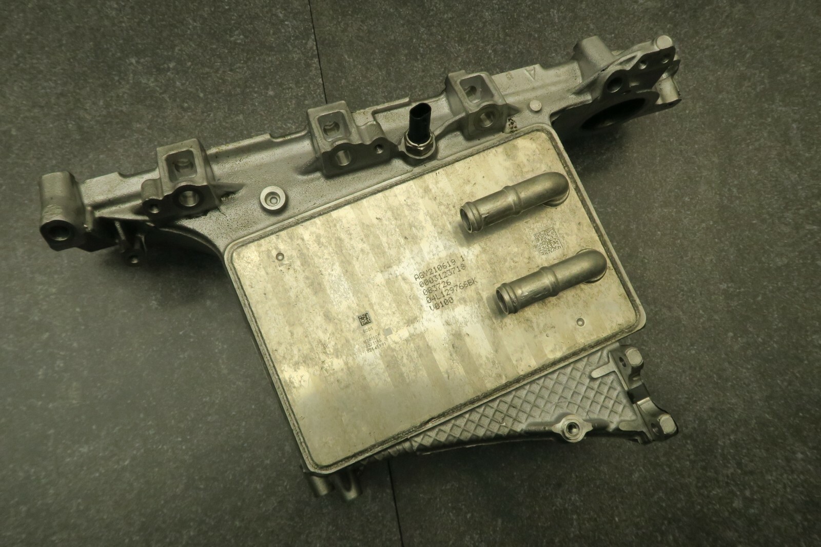

fire Posted February 22, 2021 Posted February 22, 2021 Svi motori od 2015 imaju taj problem. Na 75/90/102 je najmanje izrazen, na 190hp najvise(vec na 50 000km zna biti jako zastopan). Simptomi su povecana potrosnja(oko 9+l), cesca regenracija dpf-a i gubitak snage. Najjednostavnije za skuziti problem je logirati tlak turba prije chargecoolera(poslije nema senzor). Kada je zastopan tlak s okretajima je isti ili raste. Kod ispravnih pada s okretajima. Ne postoji greska u dijagnostici(jer vag namjerno napravio taj bug). 1
VW_GTD23 Posted February 22, 2021 Posted February 22, 2021 (edited) To bi trebao biti ovaj dio sa slike? Koliko vidim da se to promjenuti pa ne bi trebalo da izazove glavobolju koju su izazivali problemi na ranijim serijama Edited February 22, 2021 by VW_GTD23

fire Posted February 23, 2021 Posted February 23, 2021 2 hours ago, projektilski said: Prepostavljam da se mjeri zu voznji a ne dok miruje? Da li znas jel moguce sa VCDS odraditi to logiranje? Da, samo na punom gasu. U leru se nista ne vidi. lemilica: ako se dobro sjecam tog auta, taj ima turbo od 130hp. Tako da nije samo software. I novi auti imaju dva egr-a. I imaju problem s stopanjem iako se voze na gorivo s benzinske. Vag je namjerno napravio taj problem. Zato nema kod greske a ni senzora tlaka u usisnoj grani. Jer onda bi se odma vidjela razlika tlaka koja je posljedica stopanja.
Ivan1902 Posted February 23, 2021 Posted February 23, 2021 I koje je rješenje? Zamjena ili čiscenje? Postoji li neka preventiva? Koja je uopće cijena zamjene?
fire Posted February 23, 2021 Posted February 23, 2021 Ako se na vreme skuzi, moze se cistit. Ali vecina prekasno skuze, pa ide samo novi. Mislim da je 250-300E tokic, oko 11 000kn orginal.
