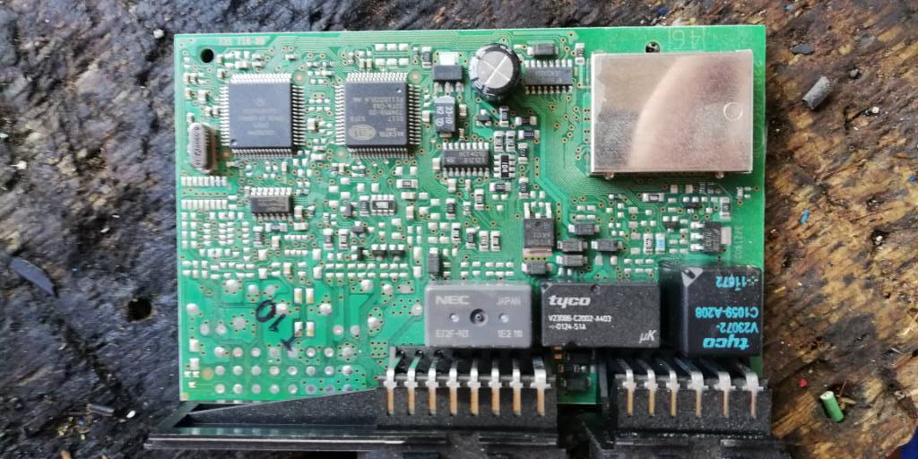

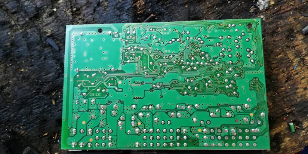

MateV Posted Thursday at 08:59 AM Posted Thursday at 08:59 AM To će ti bit do relejića koji pali žmigavce u CCM-u. Jer to sa zaključavanjem ide direktno preko CCM-a na žarulju, ne preko releja žmigavaca. Možeš probat output test na VCDS-u napravit, ali mislim da ćeš mijenjat cijeli CCM ili zamijenit samo taj relej u njemu, to ti je unutra najviši, zadnji na pločici.
GTI-VR6-R32 Posted Thursday at 04:06 PM Posted Thursday at 04:06 PM Imaš sliku kako izgleda taj relej u CCM-u?
<TDI> Posted yesterday at 07:15 AM Posted yesterday at 07:15 AM (edited) Dolje sam ti stavio, inače to su fotke od Luke93 koji je popravljao CCM, pa sam ti samo proslijedio da vidiš. Inače, imaš već otvorenu temu po tom pitanju, pa baci dodatno pogled ako te zanima. • Popravka komfort modula (CCM) Golf 4 Edited yesterday at 07:18 AM by <TDI>
