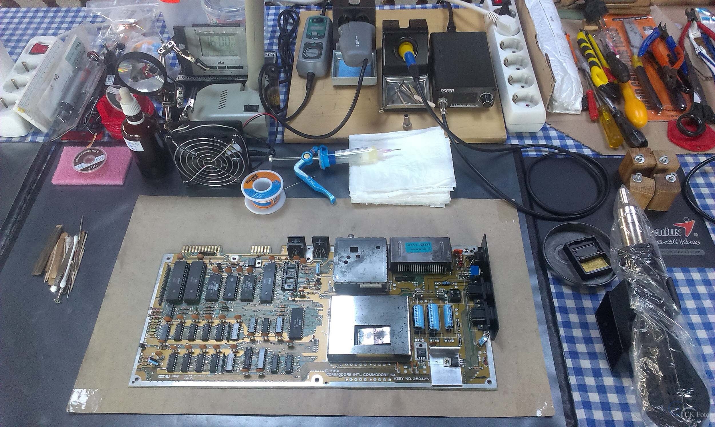

<TDI> Posted June 15 Posted June 15 (edited) Dolje sam ti stavio, inače to su fotke od Luke93 koji je popravljao CCM, pa sam ti samo proslijedio da vidiš. Inače, imaš već otvorenu temu po tom pitanju, pa baci dodatno pogled ako te zanima. • Popravka komfort modula (CCM) Golf 4 Edited June 15 by <TDI>
<TDI> Posted June 17 Posted June 17 Ako je isti kao i tvoj (1J0959799) mislim da je P&P, osim ako hoćeš one dodatne opcije kao spuštanje prozora sa daljincem ali to možeš kasnije odradit po izboru. Poslije ugradnje CCM-a provjerit sa VCDS-om, pa vidjet pa li ima štogod, ako ne onda je sve u redu. 1
<TDI> Posted June 17 Posted June 17 Čak i da ima nešto kodiranja nemaš izbora ako te tvoj zeza. Prije zamjene CCM-a pregledaj na tvom da li ima hladnih spojeva, trebao bi barem neko iole bolje povećalo, a za pošteniji posao ono koje povećava i do 10x, pa prelemit sve sumnjive spojeve, pogotovo ove od releja. Za svoje radove koristim ovaj na glavu i bolje mi se pokazao od onih povećala koji se montiraju na stol, samo mi smeta kad radim, a sa ovim imam slobodne ruke, a tu je i svijetlo koje je vrlo bitno kod pregleda spojeva. 1
