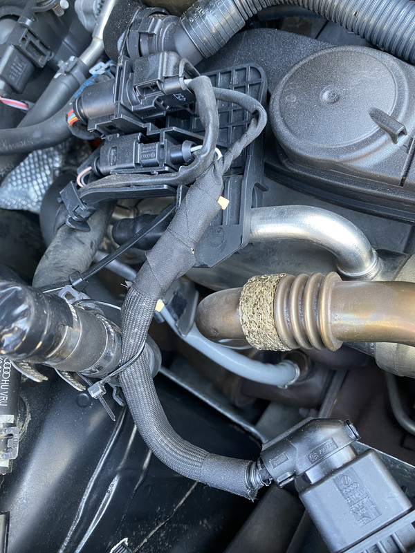

GTI-VR6-R32 Posted July 6, 2025 Posted July 6, 2025 Poz Nedavno sam uzeo Audi a4 b8 2.0tdi 105kw primjetio sam da je neko blindirao cijevi od antifriza sto ulaze u hladnjak egr? Sta može da bude tu problem ? zasto je to tako uradjeno?
projektilski Posted July 7, 2025 Posted July 7, 2025 Nisam to radio pa ne znam, ali čini se da je softwarski ugašen EGR a vjerojatno i DPF.
GTI-VR6-R32 Posted July 7, 2025 Posted July 7, 2025 Ne znam stvarno šta je ,juče mi je u toku vožnje počeo izbijati dim iz ove cijevi sto je otvorena na hladnjaku egr
GTI-VR6-R32 Posted July 7, 2025 Posted July 7, 2025 Ugašen je softverski egr,još moram samo ovu rupu začepiti ali ne znam sa čim jer velika je temperatura tu
AUTOFREAK Posted July 18, 2025 Posted July 18, 2025 Maknuli su njegovo hlađenje..... e sad... il zbog toga sto je tu gubio antifriz il iz neznanja blindali vodu a ne ispuh - protok. Tu treba ubacit pločicu odmah nakon turba tj ulaz u taj hladnjak.... Ovako moze bit svega kad probiju saće u njemu
GTI-VR6-R32 Posted August 1, 2025 Posted August 1, 2025 Ubacio sam pločicu nakon turba,tj na povrat,ali sam stavio i pločicu na egr pa sad mi baca grešku od egr ventila P0401 00 Auto ujutru kad upalim fino radi,tek nakon vožnje od nekih 2-3 kilometra,i ponovno paljenje radi kao da mu je auspuh probusen ili jedna dizna ne valja i tako radi nekih 20 sekundi i onda se ustabili rad motora
GTI-VR6-R32 Posted August 2, 2025 Posted August 2, 2025 A gledao sam dizne na VCDS i super su,razlika je minimalna između sve četiri dizne
