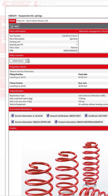

ljubobj Posted December 20, 2022 Posted December 20, 2022 Pazis da uzmes prednje opruge deklarirane do 1130kg i bude ok To ti onda bude drop od mozda i manje od 3cm naprijed Evo tih opruga

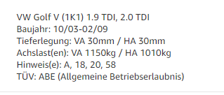

GTSport Posted December 20, 2022 Author Posted December 20, 2022 Jedina mana tih opruga što se meni ne svidja što više propadnu naprijed, iste takve prijatelj mi ima na Golfu 6 GTD i puno je naprijed spušteniji nego nazad, nije ravnomjerno. Gledao sam ove na amazonu za svoje auto piše da spuštaju 30/30, u mene je na prednjoj osovini 1080kg a ove su do 1150kg. Kod opruga (E10-85-014-07-22), pa mislim da bi se spustilo ravnomjerno, samo me brine da ne bude razlike neke jer mi je auto već fabrički 15mm niži od standardnog i da nije tvrd previse.
