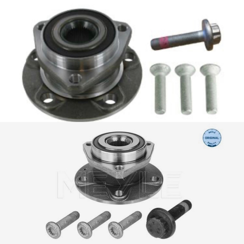

jledenko Posted February 1, 2023 Posted February 1, 2023 Pozdrav gledam po forumima pa jel netko zna tocno koji je moment stezanja vijka od poluosovine negdje pise 200nm+180 stupnjeva, a negdje 70nm+90 stupnjeva i jel ima kakve razlike vidim da ovisi o marki lezaja, negdje je u setu crni vijak a negdje “obicni” sivi, jel oni imaju razlike u pritezanju jer su ovi crni kao cvrsci vijci ili su iste tvrdoce on i sivi

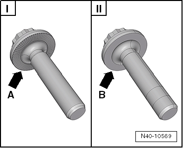

zvonimir Posted February 1, 2023 Posted February 1, 2023 Ovisi ti jel vijak narebrane glave sa strane do navoja ili ne
jledenko Posted February 2, 2023 Author Posted February 2, 2023 Ok, ovaj sta nije naborane glave ide na 200nm a ovaj sa naboranom ide na 70nm? a zanima me razlika izmedu ova dva vijka (skf vs meyle)
ljubobj Posted February 2, 2023 Posted February 2, 2023 35 minutes ago, jledenko said: Ok, ovaj sta nije naborane glave ide na 200nm a ovaj sa naboranom ide na 70nm? Tako je
jledenko Posted February 2, 2023 Author Posted February 2, 2023 Da, po slici izgleda da su oba za 200nm, a boja jel po cvrstoci ili ovisi o proizvodacu, jel sivom stezanje ko i crnom?
