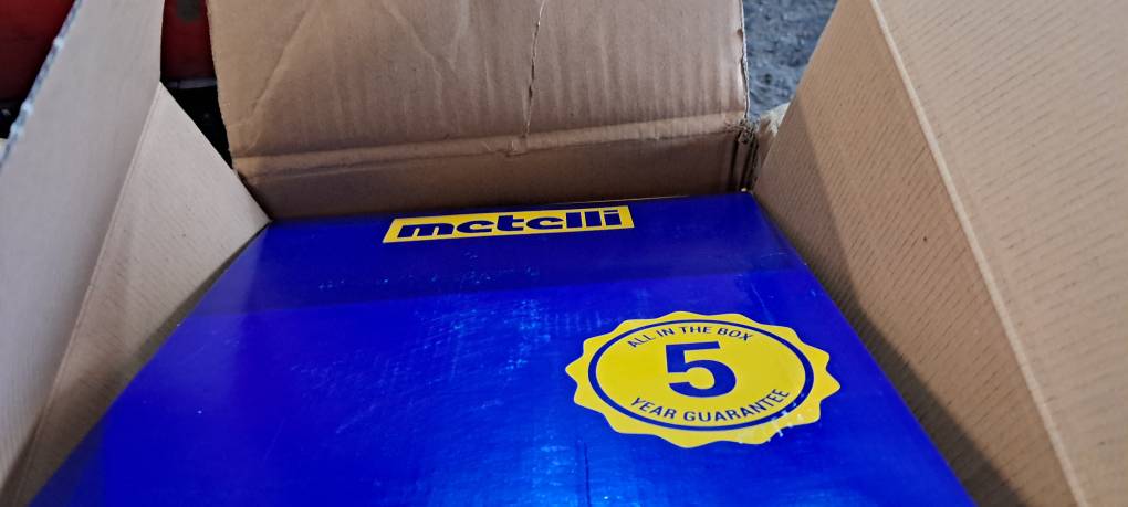

Memphis 43 Posted March 13 conti obično parkira graf/metelli pumpe tak da bi trebalo doći na isto 2 Share this post Link to post Share on other sites
VW_GTD23 113 Posted March 13 Mislim da ima i konti set sa metelli pumpom ali u vecini slucavjeva u svome setu oni stavljaju svoju pumpu kao sa slike Mada ni sa DAYCO remenom nisam imao nikakve probleme cak je on bio u prva ugradnja na mome mk6. 1 Share this post Link to post Share on other sites
Memphis 43 Posted March 13 Conti ne radi pumpe nego netko drugi radi za njih u većini slučaja je to graf/metelli, može biti i netko drugi. Te naljepnice tested nose graf/metelli i Hepu pumpe. Ma to ti je danas sve lutrija. Jedino kaj znaš conti setu da ćeš dobit conti remen ostalo je sve kako te zapadne. Dayco od nedavno ima svoje pumpe. 1 Share this post Link to post Share on other sites
Memphis 43 Posted March 14 Kupio sam danas metelli set za fiata. Isto dayco remen, metelli/graf pumpa, španer CW i rolica BTC. Share this post Link to post Share on other sites

VW_GTD23 113 Posted March 19 (edited) @AUTOFREAK Koliko ja znam to je samo jedna serija DAYCO remena imala problem sa cvilenjem i to na novijim CR motorima kao mk7, A3 itd... , sve ostale serije su bez mane. Na mome mk6 prva ugradnja je bila DAYCO, i poslije je ponovo stavljen DAYCO koji se presao 140k bez ikakvih problema. Ja nisam nikakve probleme sa cvilenjem imao na svome mk6 sto se tice DAYCO remena. Pa eto opet sam uzeo DAYCO remen sa Metelli pumpom sve je MADE IN ITALY Edited March 19 by VW_GTD23 Share this post Link to post Share on other sites
