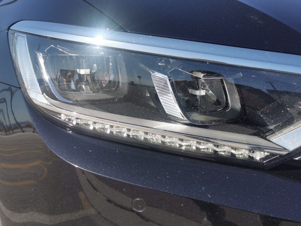

gino 1 Posted March 18, 2022 Pozdrav, novi sam clan. Imam passata b8, 2018.g. Zbunjuje me jedna stvar. U opremi pise da imam "Dynamic headlight range control (self-adjusting while driving)". U opremi na oglasu prilikom kupnje je pisalo da auto ima bixenone/led svijetla. Jel to znaci da se ona sama prilagodavaju kad naleti auto iz drugog smjera, pa onda zato nemam opciju da se dugo svjetlo gasi/pali ili? Unaprijed se zahvaljujem. Share this post Link to post Share on other sites

gino 1 Posted March 19, 2022 Aha, samo je problem sto ja nisam siguran koja su tocno svjetla kod mene 🤣🤣🤣 show Share this post Link to post Share on other sites
Ivan1902 56 Posted March 19, 2022 Daj uslikaj pa ćemo ti reći Poslano sa mog SM-G988B koristeći Tapatalk Share this post Link to post Share on other sites

AUTOFREAK 217 Posted March 19, 2022 klasicni led... nikakav matrix.... matrix je level pro za ove. Eventualno automatsko dugo/kratko i tjt.... Share this post Link to post Share on other sites

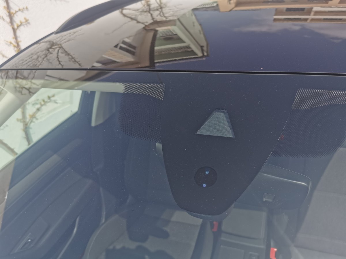

gino 1 Posted March 19, 2022 Okej, hvala vam na odgovoru. Iskodirat cu to da pali gasi dugo svjetlo jer imam onaj senzor iza retrovizora. Mozda imate za preporuku nekoga iz splita ili makarske? Share this post Link to post Share on other sites
plastikman 0 Posted March 20, 2022 Okej, hvala vam na odgovoru. Iskodirat cu to da pali gasi dugo svjetlo jer imam onaj senzor iza retrovizora. Mozda imate za preporuku nekoga iz splita ili makarske?Koliko znam običan senzor ne radi to već moraš imati kameruPoslano sa mog M2007J3SG koristeći Tapatalk Share this post Link to post Share on other sites
plastikman 0 Posted March 20, 2022 Ako ima kameru onda se da iskodirati P. S.Što ne bi Matrix svjetla biti prva varijanta da se sama pale i gase i da su zakretna. A druga varijanta kod vozila s kamerom da se još dodatno pale i gase duga svjetla Poslano sa mog M2007J3SG koristeći Tapatalk Share this post Link to post Share on other sites

plastikman 0 Posted March 20, 2022 Vezano za ono da je tvoj far klasični led a ne MatrixMeni je isto pisalo u popisu opreme Matrix a far izgleda kao taj tvojPoslano sa mog M2007J3SG koristeći Tapatalk Share this post Link to post Share on other sites

gino 1 Posted March 20, 2022 Imam i ja to da pali maglenku kad ono motas lijevo desno a vozis tipa 20 na sat. Samo ne znam to da su zakretna, ako imamo isti far, onda valjda je i u mene to tako. Samo da nije zbunjujuce, je. Jer sam citao da ako su zakretna, da su onda i adaptivna, u smislu da ne gase dugo svjetlo nego ga samo skracuju kad naleti iz drugog smjera svjetlo. Ali ocito je to opet drugi tip svjetla. P.s jesi ti to ukljucivao ili ti je tako vec bilo? Share this post Link to post Share on other sites

projektilski 274 Posted March 20, 2022 Ja immam full matrix na b8, moraju zaplesati i lijevo desno a duga se gase po potrebi ovisno o smjeru iz kojeg dolazi suprotni auto, dakle gasi samo zone, tocno se vidi mrak samo oko suprotnog auta. No moze se upaliti i da duga rucno upalis i ugasis bez te automatike.Paljenje maglenki ili dodatnih corner zarulja je druga stvar, to nema veze sa matrix svijetlima.Sent from my SM-G991B using Tapatalk Share this post Link to post Share on other sites

gino 1 Posted March 21, 2022 Evo Ante Lukac rijesio. Sad mi sam pali dugo i gasi isto. Prezadovoljan! Share this post Link to post Share on other sites
