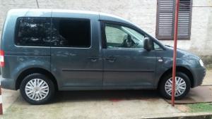

  10. Jučer mi se to opet dogodilo i ispod 3000,na nekih 2600 rpm.hval na odgovorima čim stignem idem u vw servis,jer u preticanju uopće nije interesantno kad auto stane vući
  11. Meni on super vuče i radi,ali kad stisneš do otprilike 3000 onda stane ako je na uzbrdici,a ako je ravno dođe i do 3500 prije nego stane,onda stanem i malo pričekam i radi sve normalno. Dali je moguće da je prljav rezervoar pa kad jako povuče gorivo da začepi usisnu cijevčicu i onda ne dobiva dovoljno goriva?Inače se radi o 1.9 tdi 55kw 2007 i nepali se nikakva lampica ni greška,kupio sam ga radi posla prije 2 mjeseca,auto je stajao u garaži 2 god. i išao sam po njega u osijek i kad sam krenuo doma to mi se odmah dogodilo prvi put,kad sam došao u zg odmah sam napravio servis svi filtri itd..i napravio remap jer je bio lijen i kreno doma i opet mi se to dogodilo,mislim da co morati u servis

  13. Pozdrav ekipa,naime imam jedan problemčić,vozim caddy 1.9 tdi 2007.g.sve radi super na autu,auto ima 93000,ali kad stupneš gas,zavisi od opterečenju,neki put oko 3000 rpm, neki put oko 3500 rpm stane vući,kao da nedobiva gorivo,nakon toga stanem i ugasim auto,upalim ga ponovo i radi opet super dok ne nagaziš ponovo. Ima li ko da je imao sličan problem. lp
