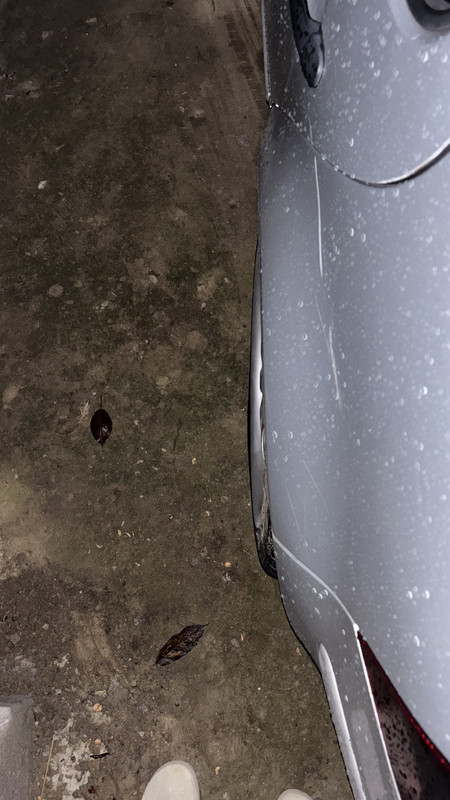

IMG-1452.jpgPozdrav nakon izmjene i spustanja auta zadnji lijevi tocak stoji u "toe" stoji prema unutra jedan kraj felge... da li netko zna sto bi moglo biti? Promjenio sam komplet na toj strani glavcinu i kao da kad vozim se po nekim rupama cuje se neki udarac.
Jedan majsotr bez gledanja i iceg reko ma most je popigan jel je moguce to nije ni pogledao auto nit nist preko slike sam je reko odma
Sta znaci popigan? Ne moze se znati bez detaljnog pregleda odozdo. Dakle pogleda se pa onda dalje. Taj auto nije neki koji trune osim ako u istoriji nije nekad dobro udaran.

Silent blokovi u mostu možda?
Ugradi pune od Fabije VRS.
Naravno ovo važi ako je prednja vuča, ako je 4motion onda je druga priča.
