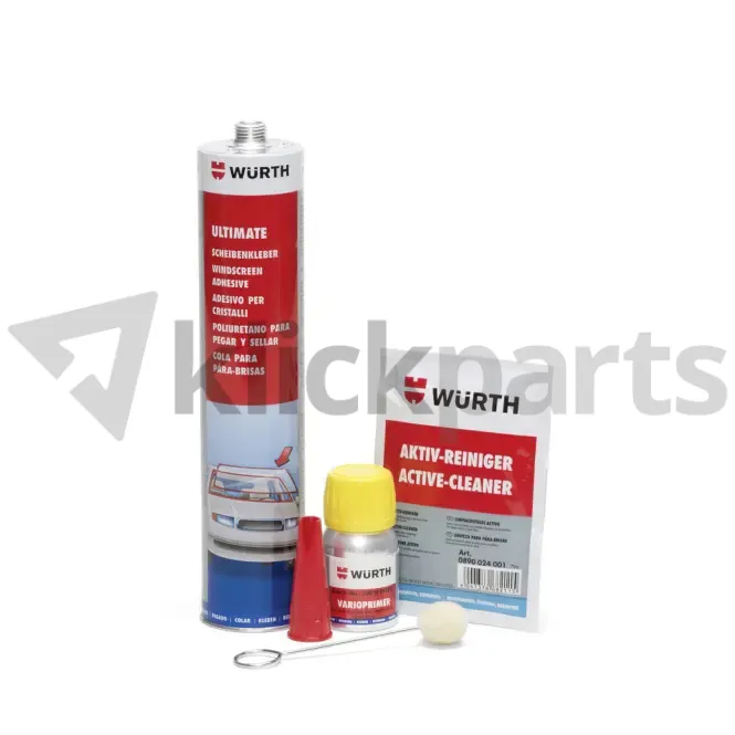

Da, ovaj Wurth Ultimate 1K Scheibenklebstoff isto nije loš, od 310 ml je pa ga ima još više, interesantan mi je zbog krovnog špojlera ako ga budem uzeo pa baš listam malo o njemu kakva je primjena.

Sika je odlična, nisi ništa pogriješio, ima je i previše za ono što ti treba.
